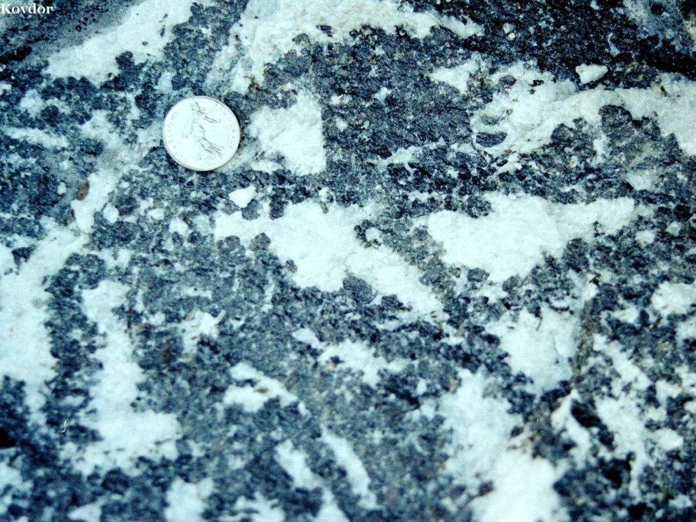

Ne perds pas ton temps, c'est terrestre, assez rare, tout petit et associé a des carbonatites. Localité type Phalaborwa, Afrique du Sud.
Je mentionne ça simplement parce que c'est un des rares types de magmas silicaté qui a l'air d’être un produit d'immiscibilité.

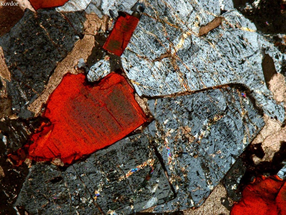

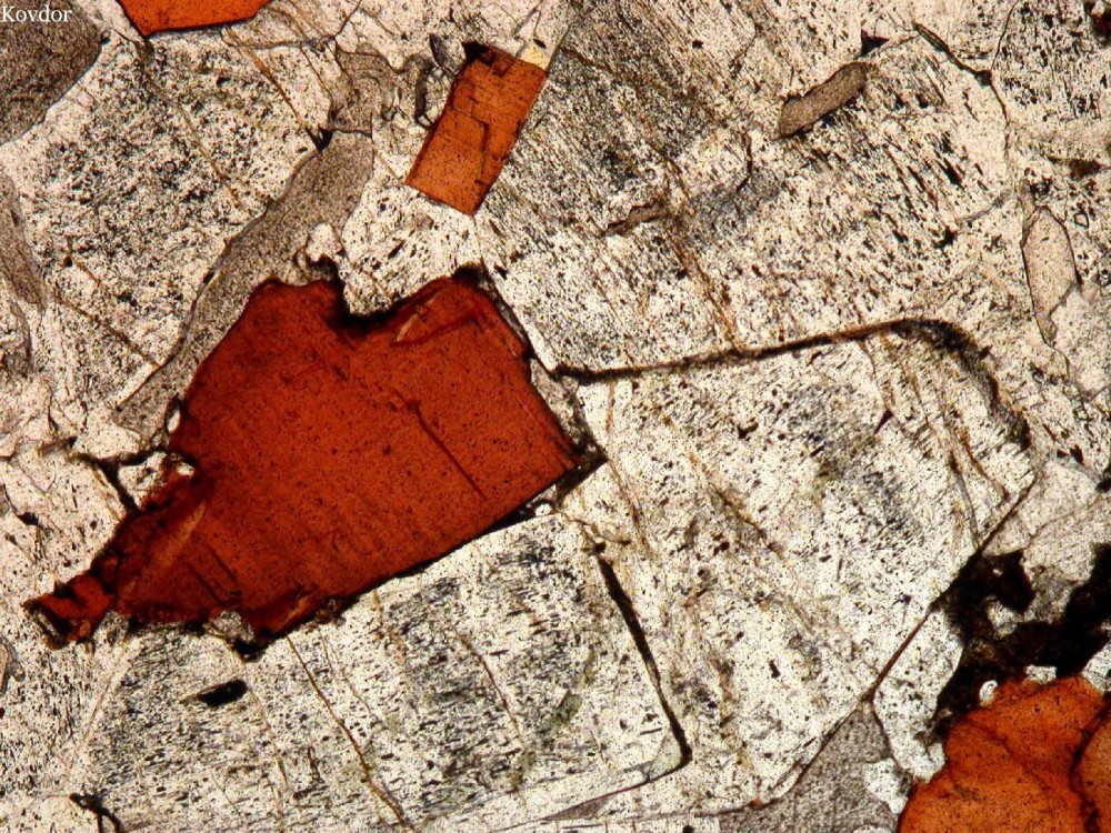

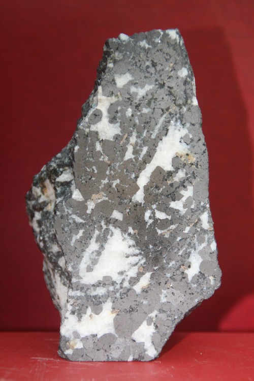

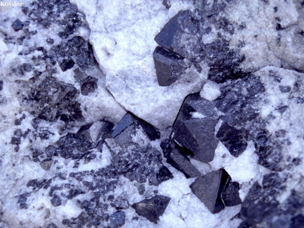

Il y a de ça. La paragenèse standard d'une phoscorite c'est olivine (ou pyroxene) + magnetite + apatite.
C'est souvent exploité comme minerai de Fe ou de phosphate, voire de Nb (pyrochlore) ou de Zr (baddeleyite).
Celle-ci vient de la mine de Fe Kovdor (Kola) à coté de la ville d'Apatity (c'est tout dire)
et en place on voit surtout les magnetites squelettiques
Mais tu as raison sur l'hydratation, ce n'est pas un magma sec. On y trouve un mica tardif qui n'est pas une phlogopite standard mais la version de ce mica pauvre en Al et riche en Fe3+(tetraferriphlogopite) ; mica rouge assez sympa, ici dans un faciès riche en apatite.
