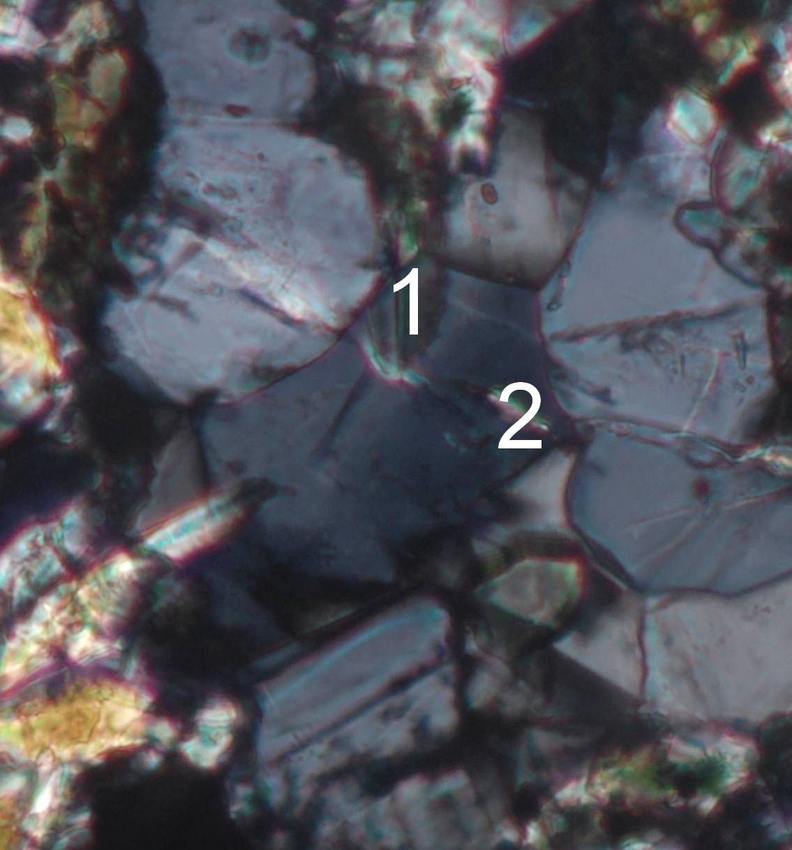

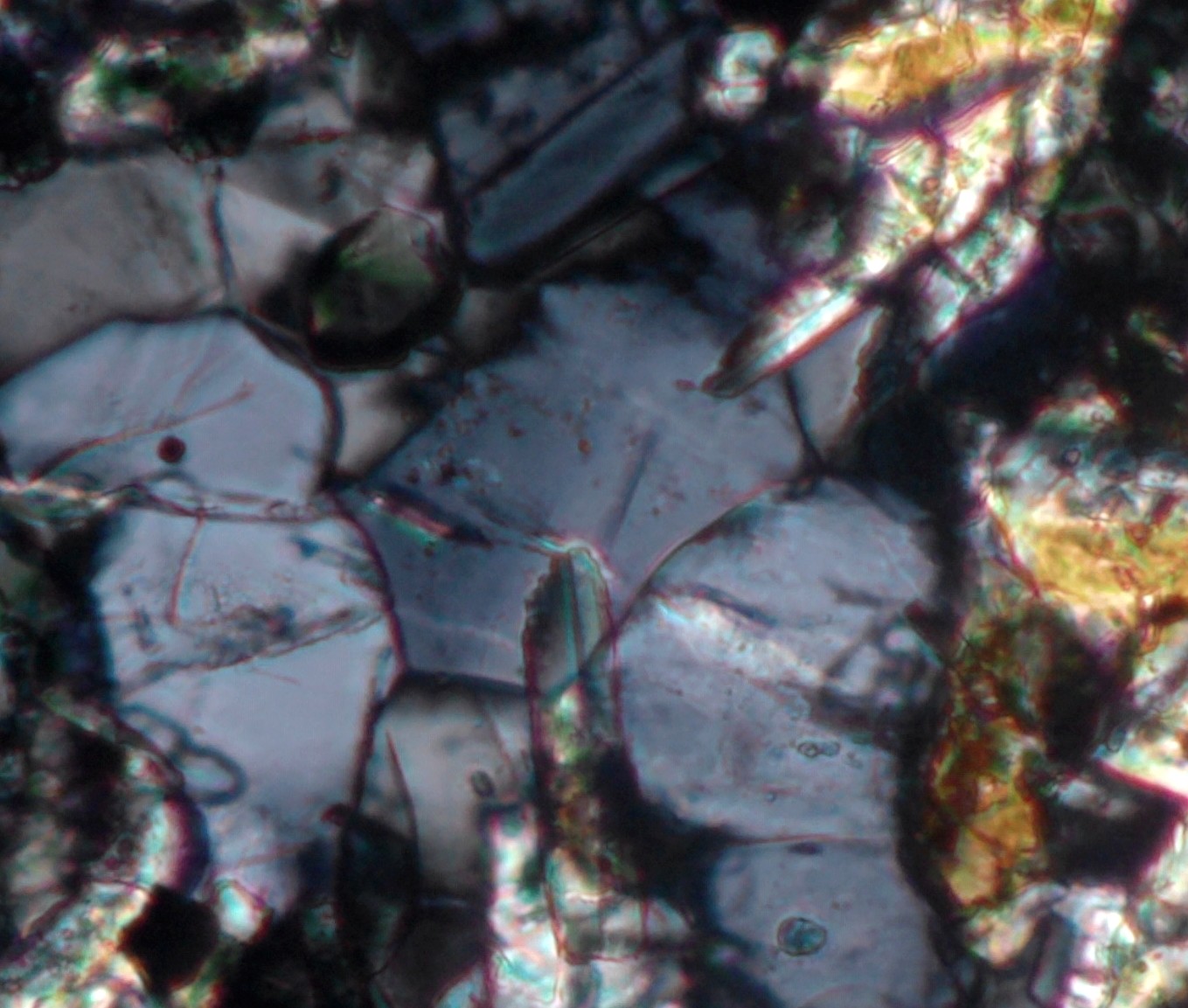

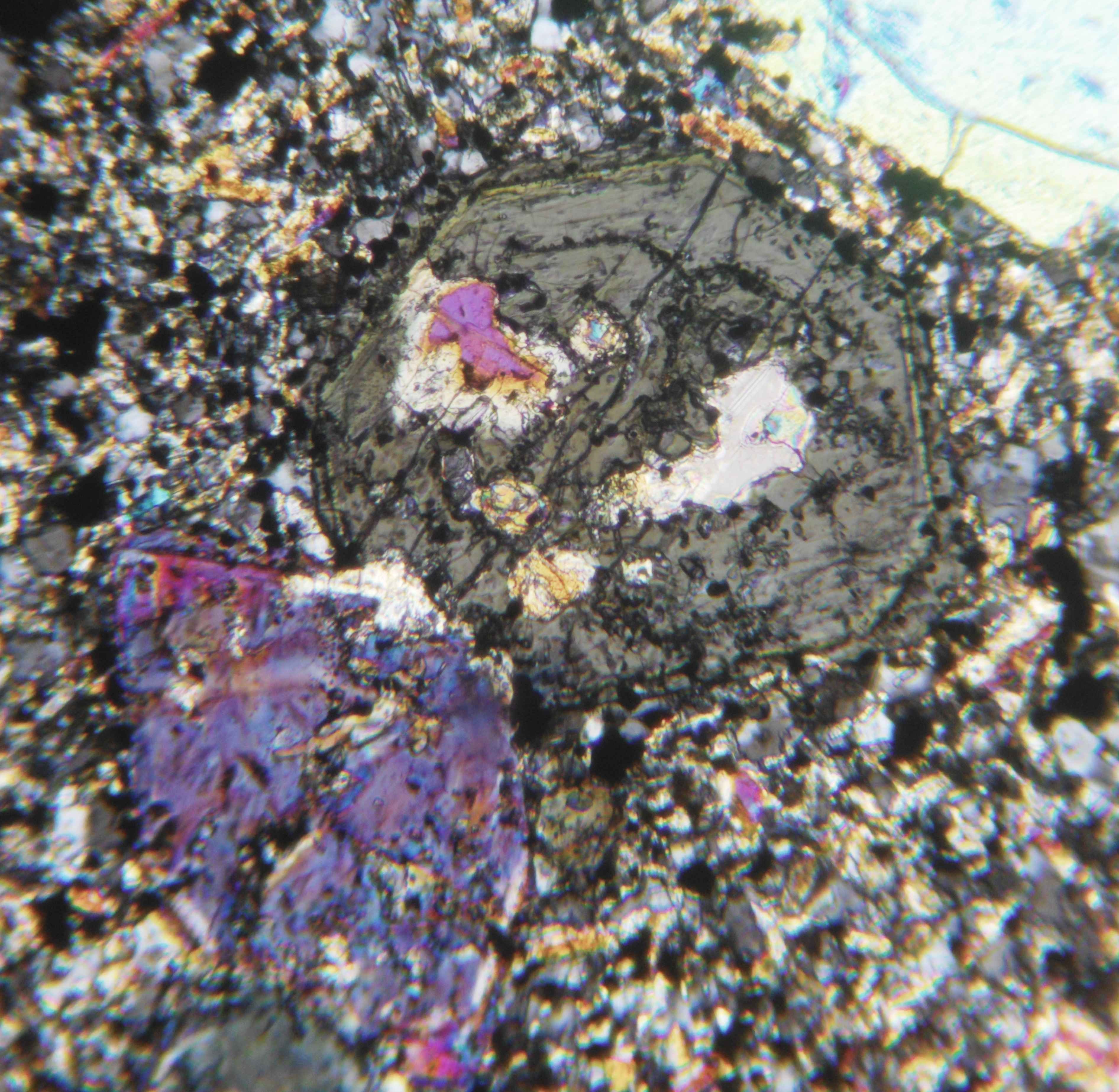

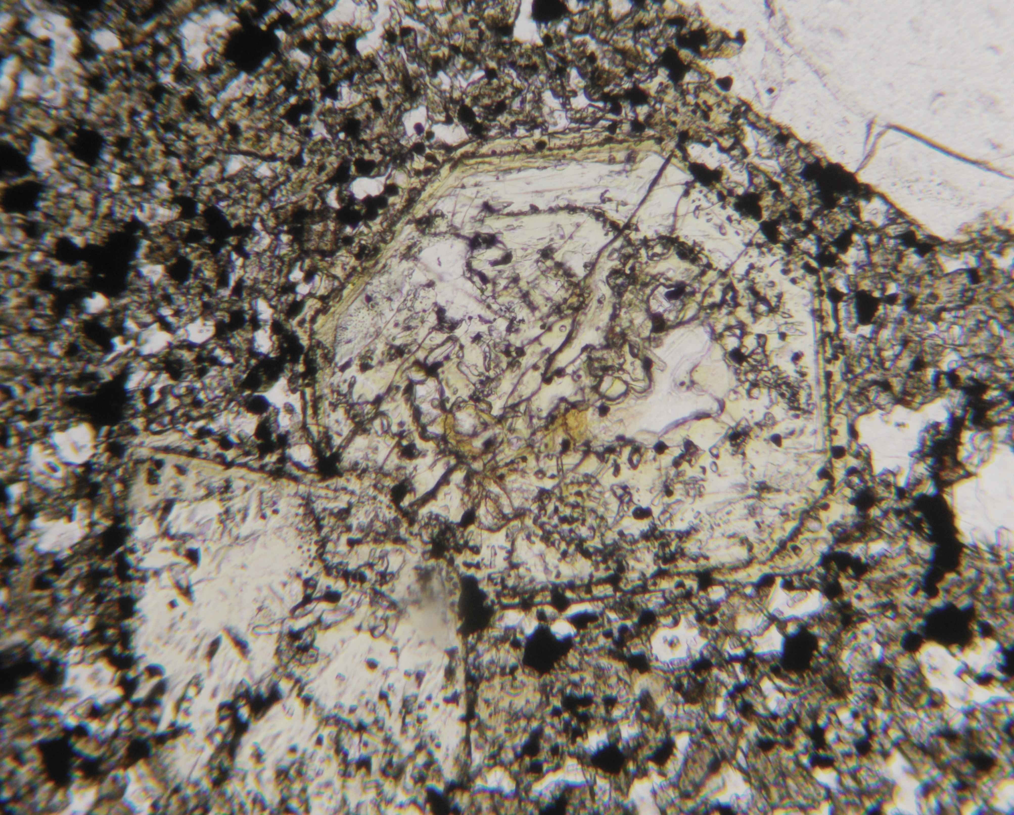

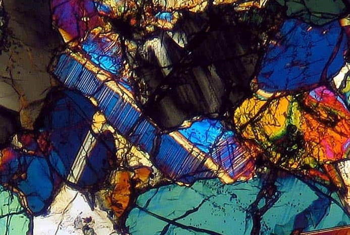

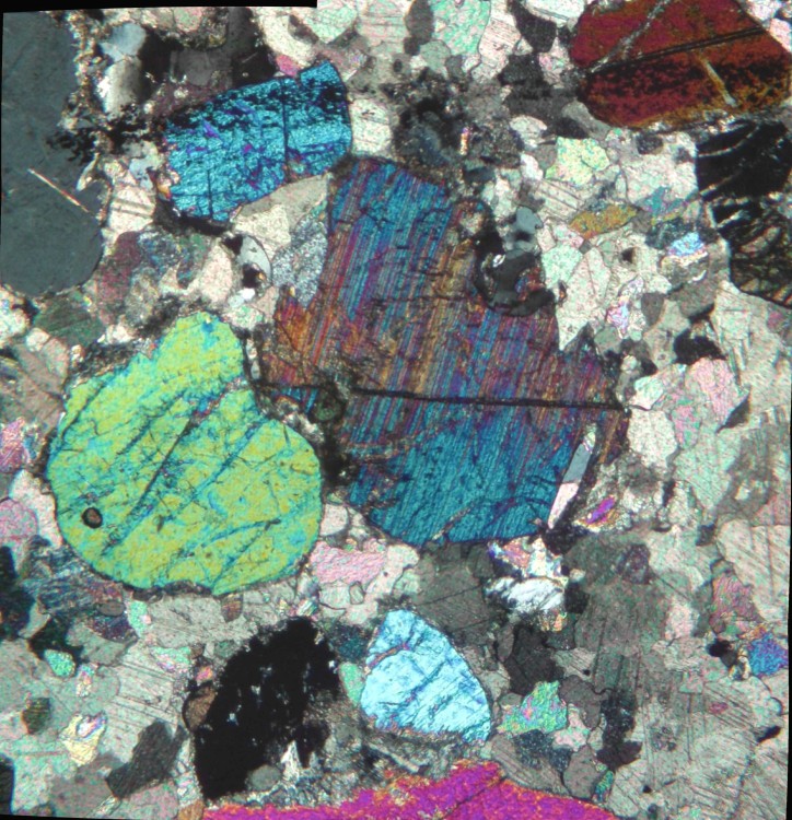

j'avais été saisi par la similitude entre mon cristal photo 1 et celui d'une achondrite dument répertorié photo 2.
mais je manque cruellement d'expérience en pétrologie.
La photo 2 (achondrite officielle, beau vitrail quand meme) montre une roche grenue, pas des phénocristaux dans une pate fine.
Si le lien c'etait l'impression de voir des macles polysynthetiques dans un pyroxene, c'est connu dans les roches terrestres.
Surement mais je n'ai pu trouver que des exemples sur ces achondrites quand je les cherchais.
preuve par l'image je suis toujours preneur.
la pate fine me pose aussi question, surtout sa composition j'attend de faire des photos dans ce but.

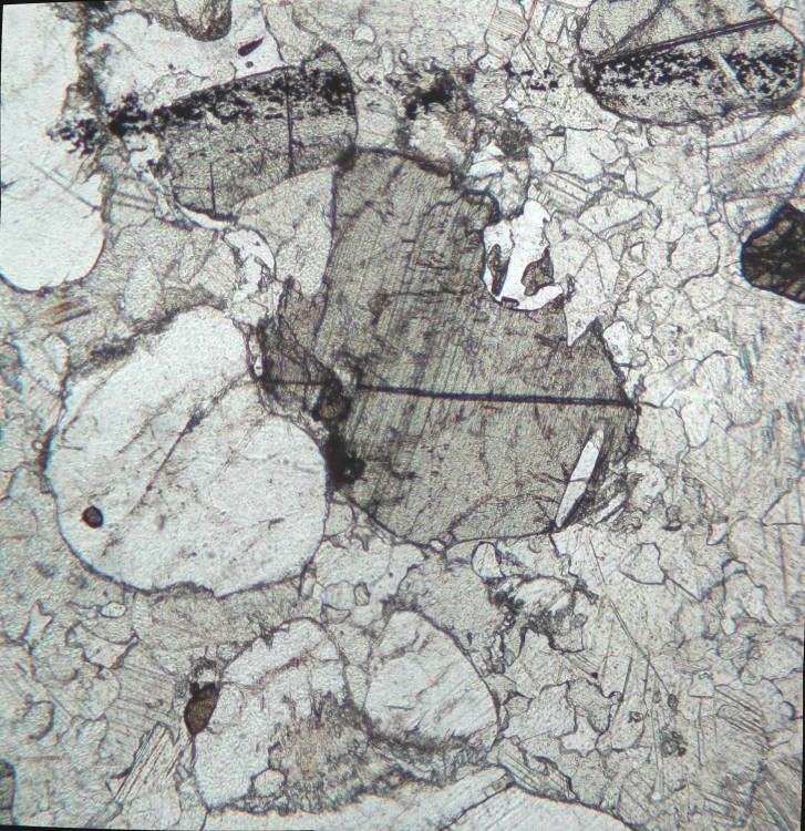

Bien de chez nous, marbre catazonal du massif de l'Agly (66) : fov 2x3mm, LPNA et LPA
Le pyroxène est chagriné en LPNA, macles polysynthétiques en LPA ; l'autre minéral vert vif en LPA sur la gauche est une scapolite ; le fond est de la calcite.
Il y a 2 heures, zéolite a dit :
c'est une macle ou une fracture métamorphique?
Déformation cassante tardive, la fracture passe dans le cristal de scapolite voisin.
Merci pour la vue en LPNA ; effectivement, le cœur du cristal a été chahuté, avant de se faire une coque neuve.
NB : je n'ai rien contre une shergottite, mais rien pour non plus, et pas en mesure de l'identifier si on m'en montre une.

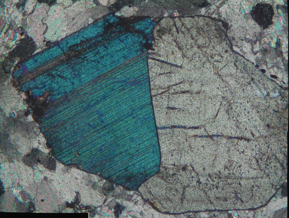

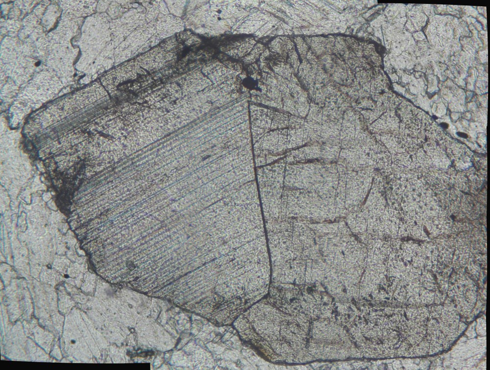

Il y a 3 heures, zéolite a dit :
C'est plus clair sur celui-ci qui montre les deux types de macle : standard au centre, et polysynthetique sur l'individu de gauche. Marbre catazonal, Trilla (66).
SB30A_3LN.thumb.jpg.2c5ab57cdcb4905d54612ee20750f80a.jpgSB30A_3LP.thumb.jpg.6d1b89d316ce5d2e83673ae06df9084c.jpg
Il arrive que l'on ne voie pas les macles polysynthétiques car elles sont trop fines pour le micro optique. Dans mes vieux cours de minéralo, on parle de "diallage"

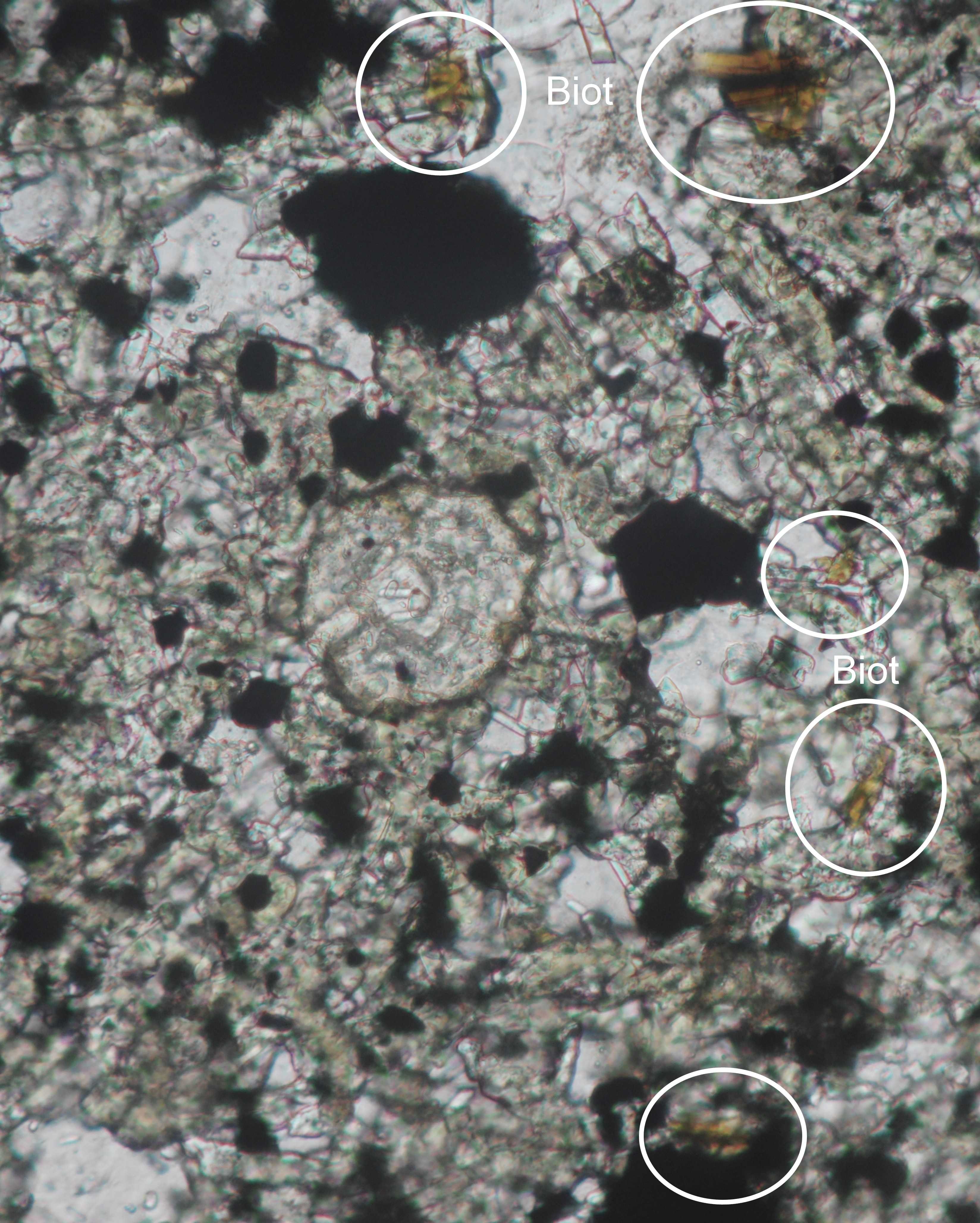

Regarde bien la matrice, à la recherche de biotite.

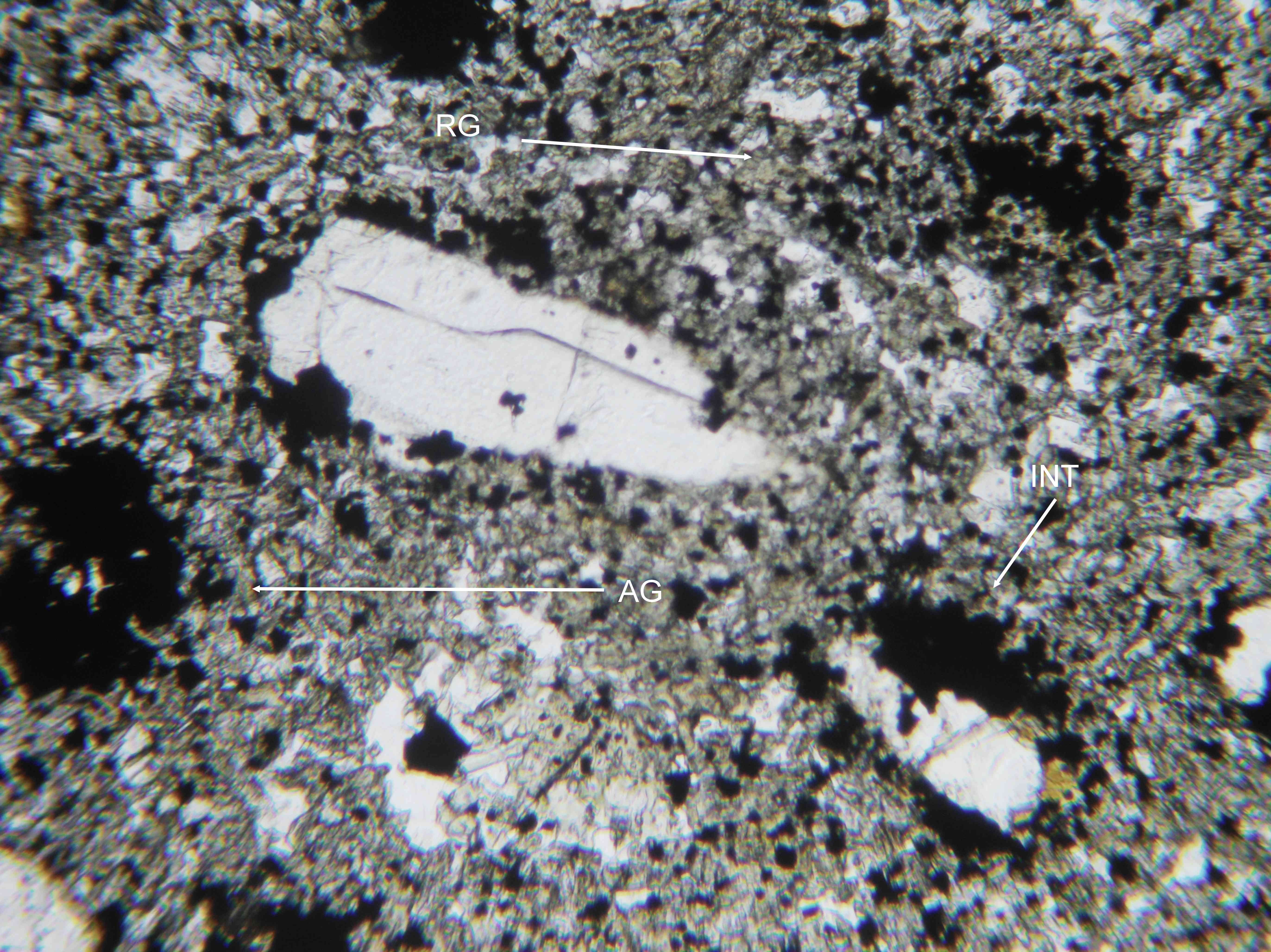

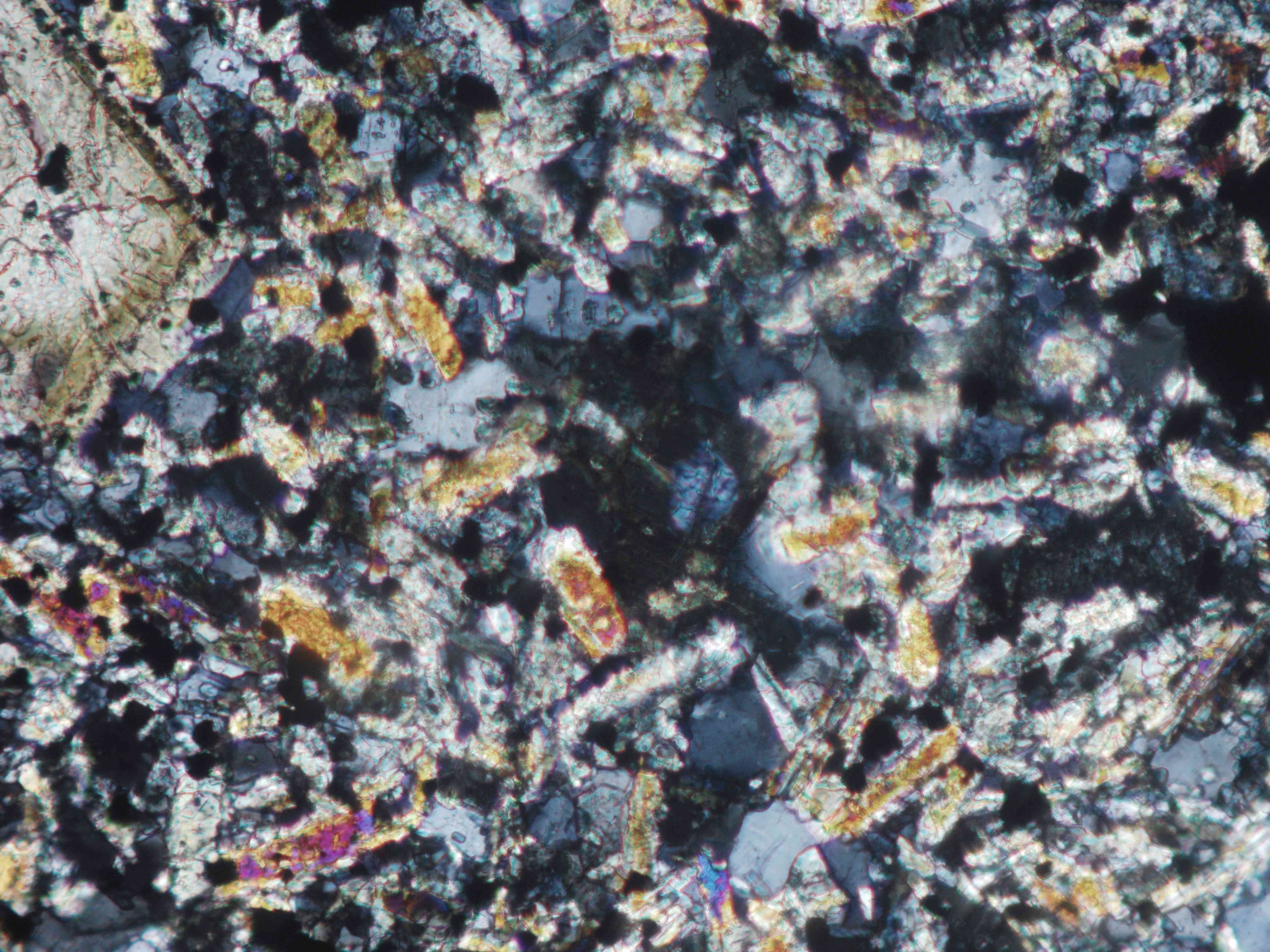

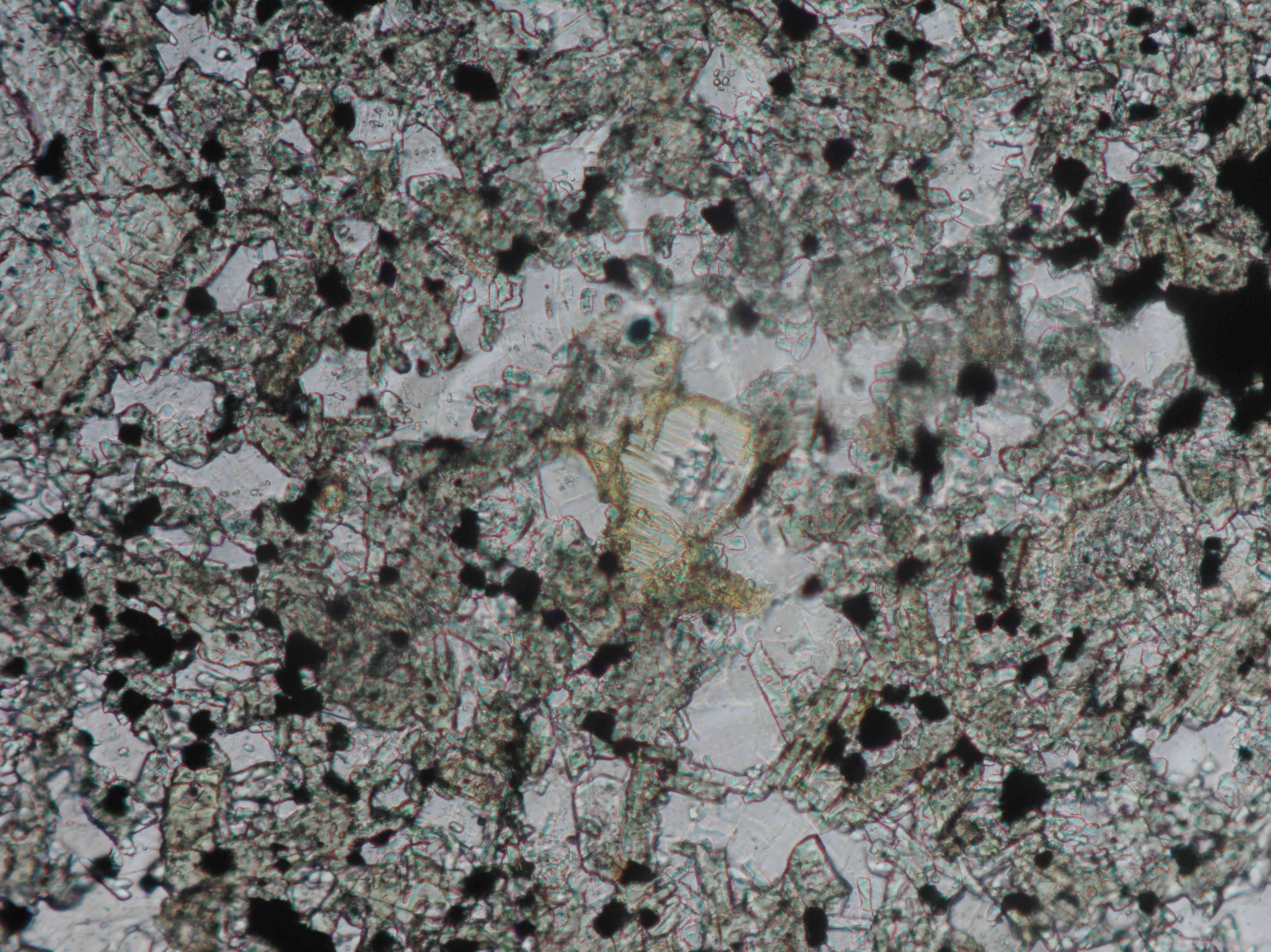

Je commence par la magnétite abondante  bien visible en LPNA de grain en taille homogène, formant des agglutinas (ag) qui ne semblent pas avoir fusionné,
parfois en regroupement (rg),  très souvent en interface avec les phénos cristaux  (int),
mais je ne dirais pas qu'il y est eu déstabilisation, comme olivine proche du pole fayalite ---> idingsite ----> magnétite  ou  pyroxène+magnétite ---> olivine,
mais ce n'ait que mon impression.
il y a une heure, zéolite a dit :
Pas très abondante, en fait, sur cette première photo ; on voit très bien un opaque, mais c'est tout petit, je dirais moins de 10% au pif.

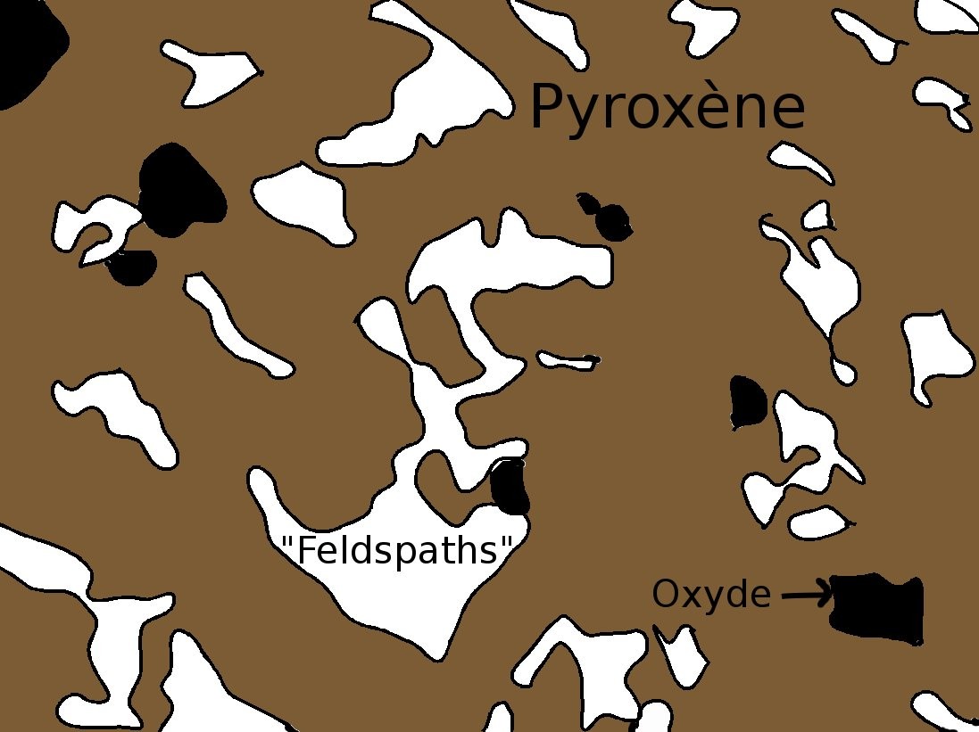

Ce qui est impressionnant, c'est la proportion énorme de pyroxène en microlithes (> 50% du matériel) ; et aucun microlithe de plagio en vue.
Le minéral clair en LPNA, assez abondant aussi, qui polarise dans les gris n'a pas l'air d’être du plagio ; ça pourrait être de la néphéline.
Je vois ces regroupements d'opaques, ce n'est surement pas le hasard, comme leur disposition en auréole des phénocristaux d'olivine (?)
Ça peut suggérer qu'une partie (magnétite ou autre ?) est un sous produit de la déstabilisation d'un minéral plus ancien (orthopx ?) qui disparait au profit de l'olivine, mais ce n'est qu'une conjecture. Voir s'il y a des travaux de pétro expérimentale sur ces compositions, il y a peut être une réaction péritectique qui donnerait ce genre de texture.

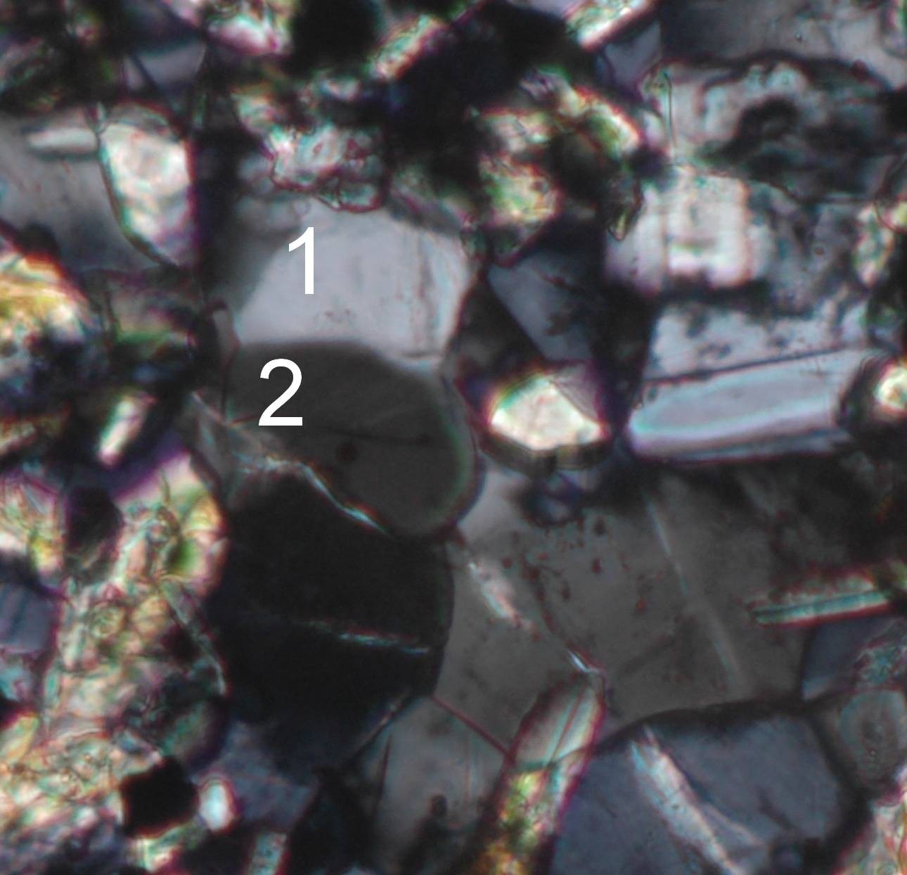

il y a 14 minutes, phoscorite a dit :

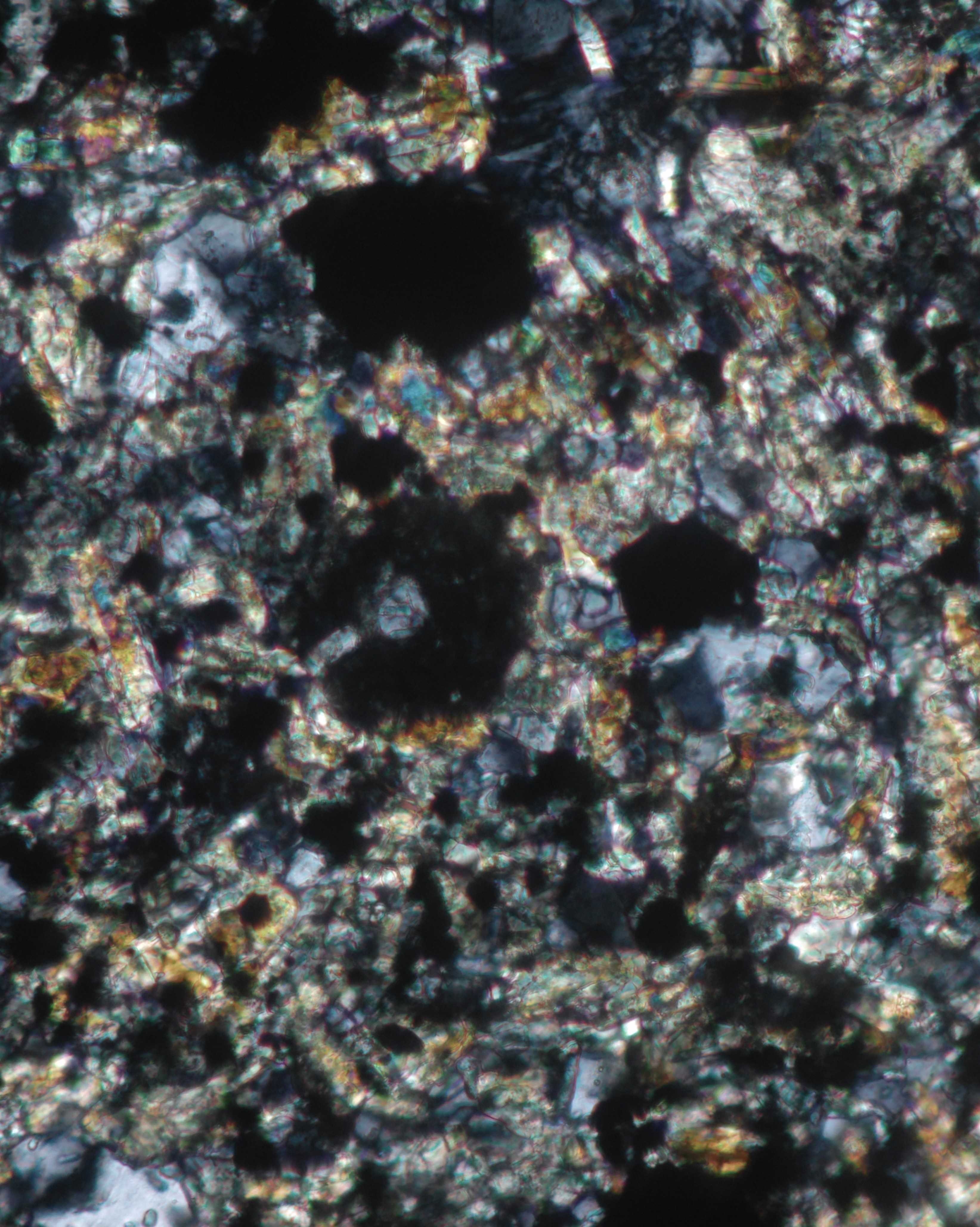

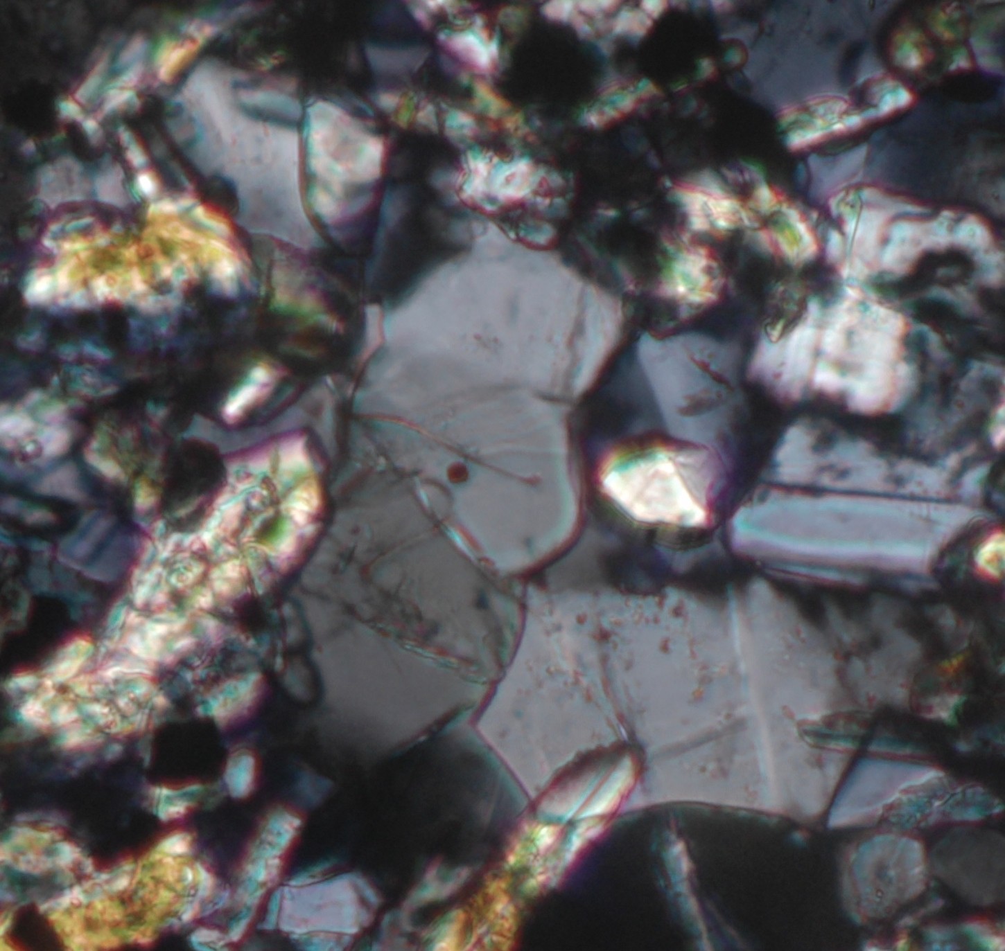

Du feldspath çà me rendrais service?
ci-joint une zone réactionnelle qui devrais te plaire.
Possible, ça peut même être du quartz ; le seul point c'est qu'on ne voit pas de macle polysynthétique.
du quartz j'y ai pensé mais la teinte de polarisation me semble trop tiré sur le gris de début du 1er ordre,
et est-ce compatible avec olivine et pyroxène?
pour les macles j'ais peux peut-être trouver quelques cas asap.

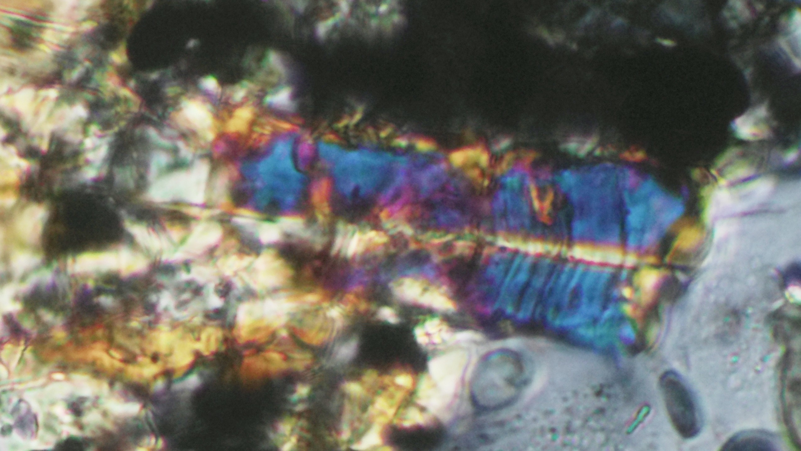

ci-joint la biotite potentielle discrète si elle est présente.
au centre un minéral isotope en LPA photo2 sauf le cœur, un grenat?
pour le magnésium çà me rassure un peu sur les résultats problématiques.
Très peu de couleur en LPNA sur l'ensemble.

Quartz et fayalite peuvent coexister, les expérimentateurs utilisent l'assemblage quartz-fayalite-magnetite (QFM) comme tampon de pression partielle de O2.
Quartz et forstérite ne coexistent pas. Le pyroxène est a l'aise partout, sa chimie s'adapte.
possible, mais c'est trop petit pour que je voie le clivage fin. Il faut vérifier au moins le pléochroïsme en LPNA : sombre quant le clivage est EW, clair quand il est NS.

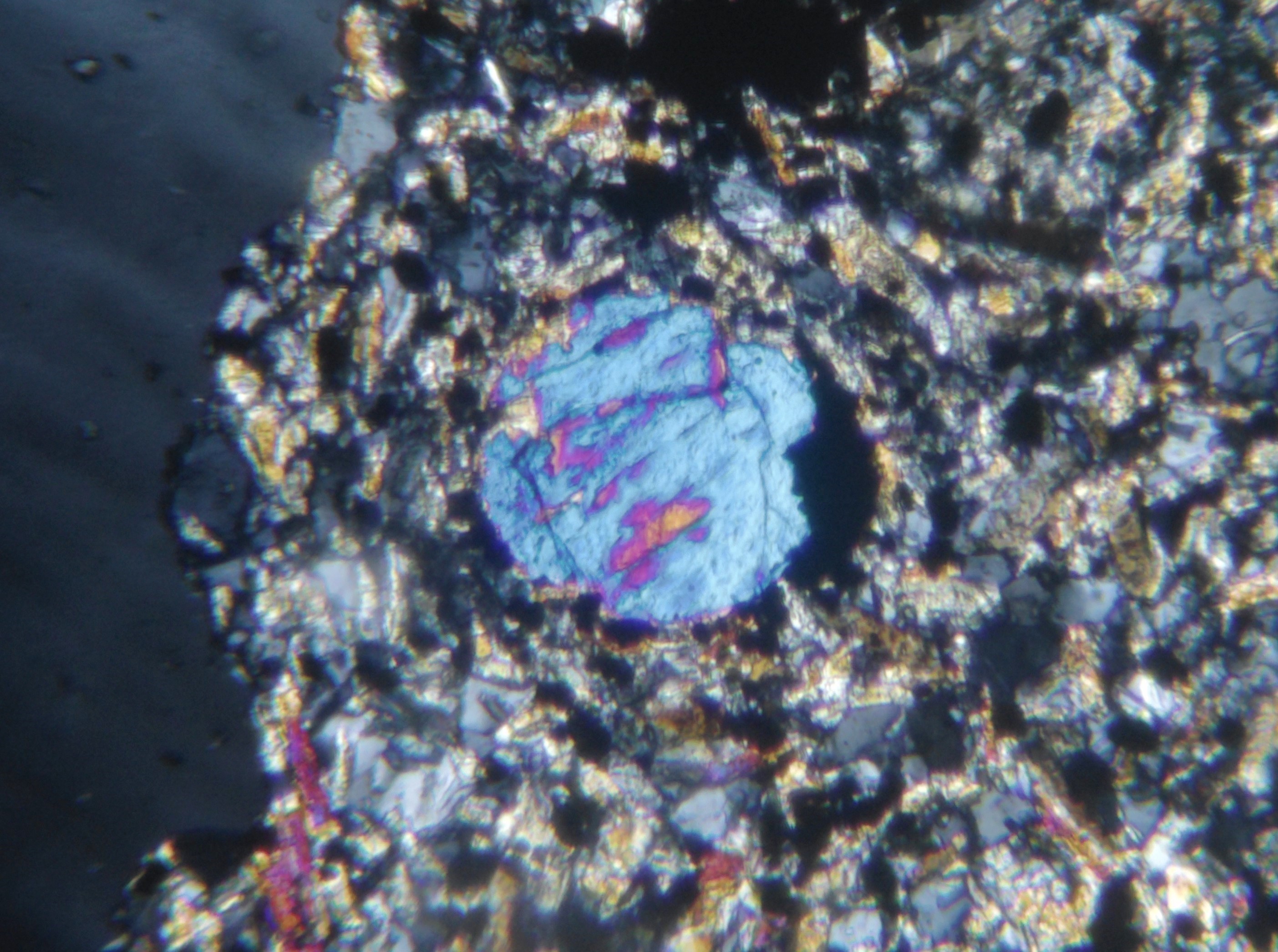

il y a 28 minutes, zéolite a dit :
ou vitreux ou ???, ça me parait bien coloré et l'aspect en LPNA est proche de celui du pyroxène matriciel.
Si c'est un grenat, on doit voir un gros écart de relief avec ce qu'il y a autour. Fais varier la mise au point pour voir si la frange qui borde la boule se déplace quand on descend la platine. Néanmoins, s'il n'y en a pas d'autre du même type, on en tirera rien.
