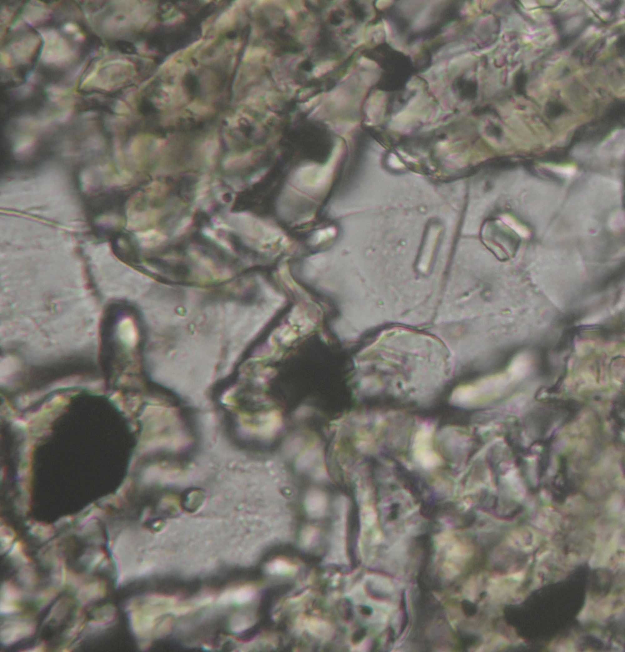

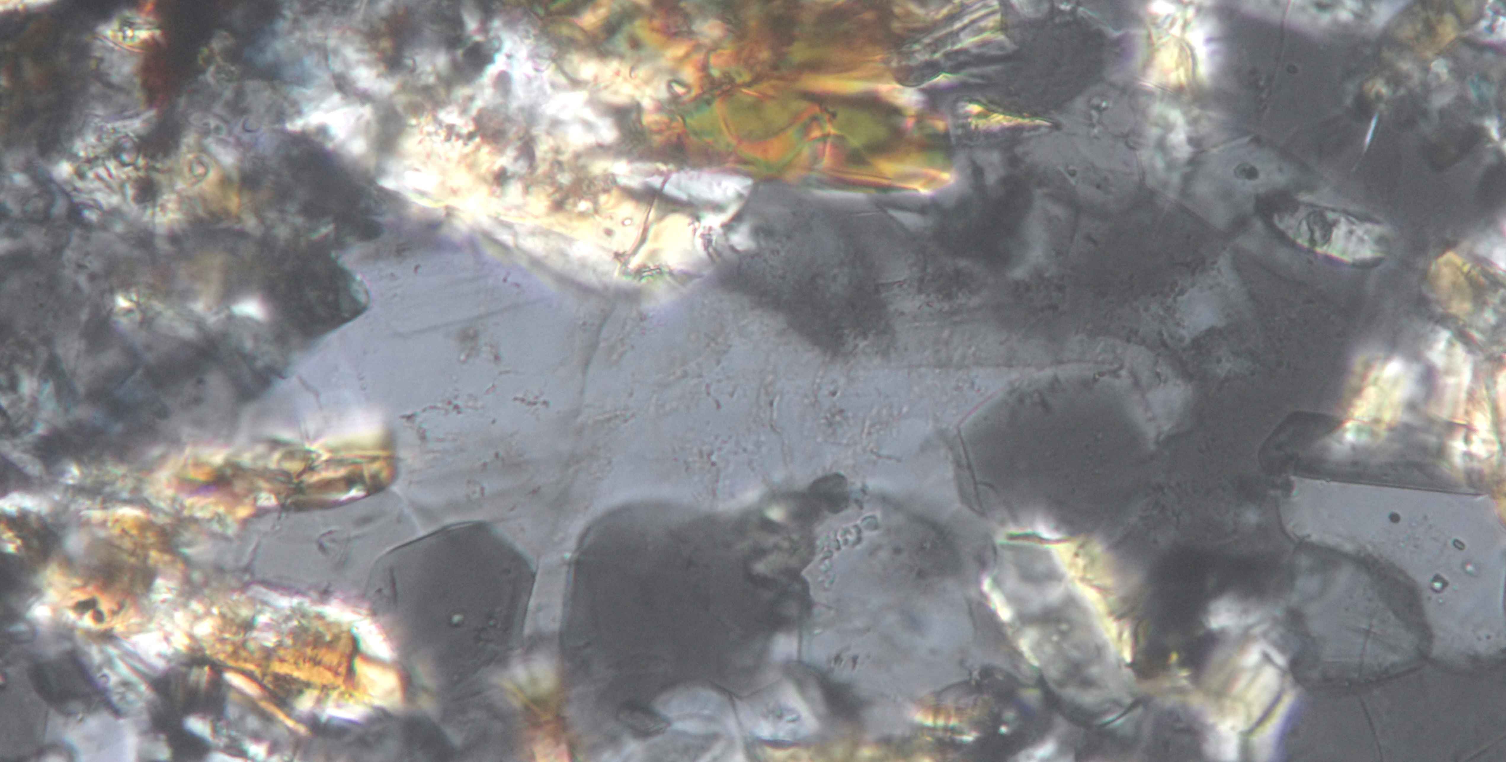

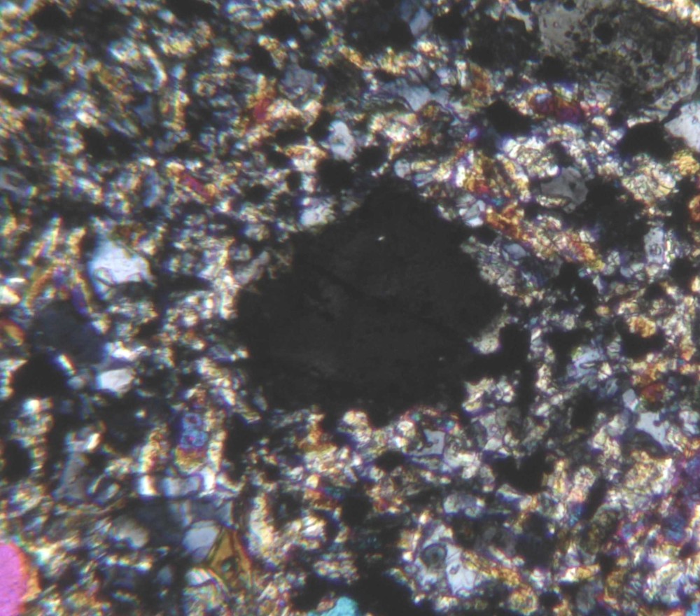

la phase grise est grise j'ai trouvé un grain qui ne s'éteint pas à la rotation de la platine çà reste gris, il y a toujours des inclusions rarement opaque photo 6 aussi.

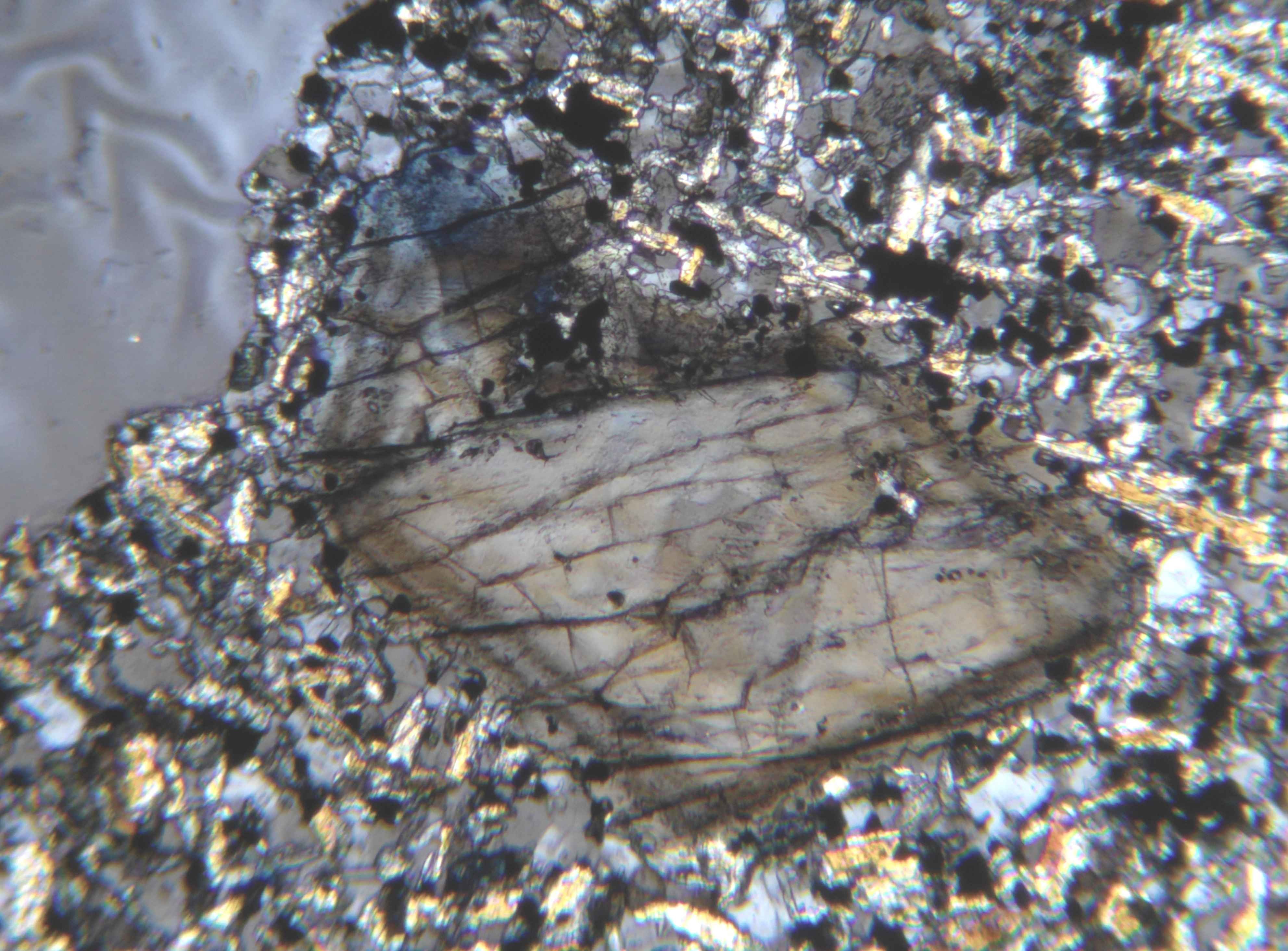

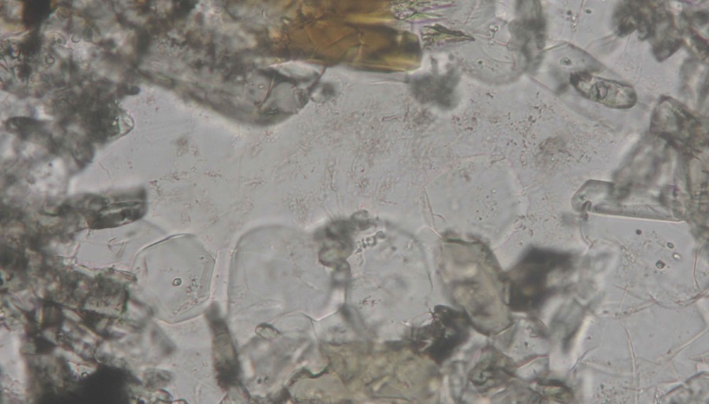

ci-joint en photo 3 et 4 LPNA une cristal zoné.

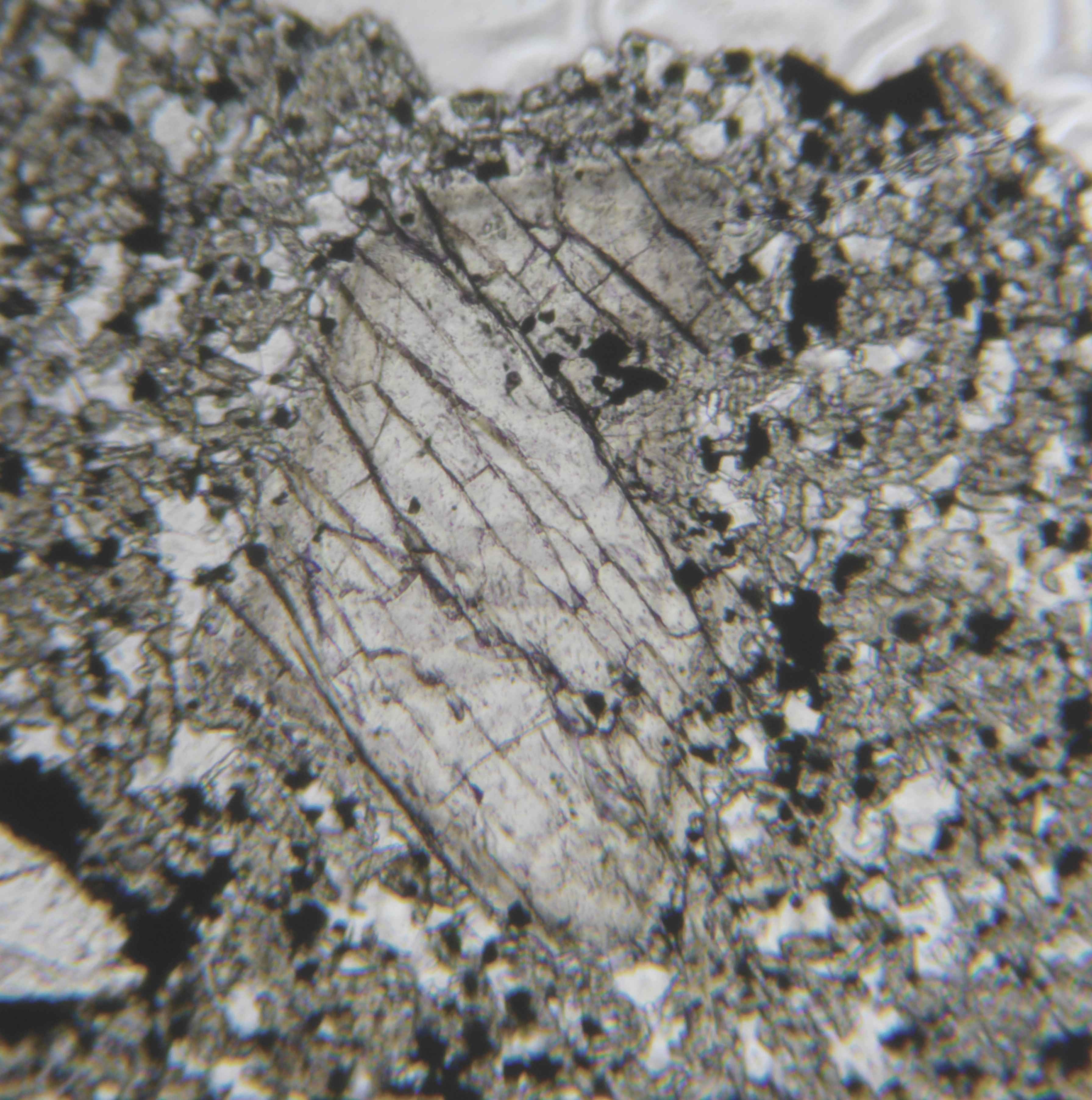

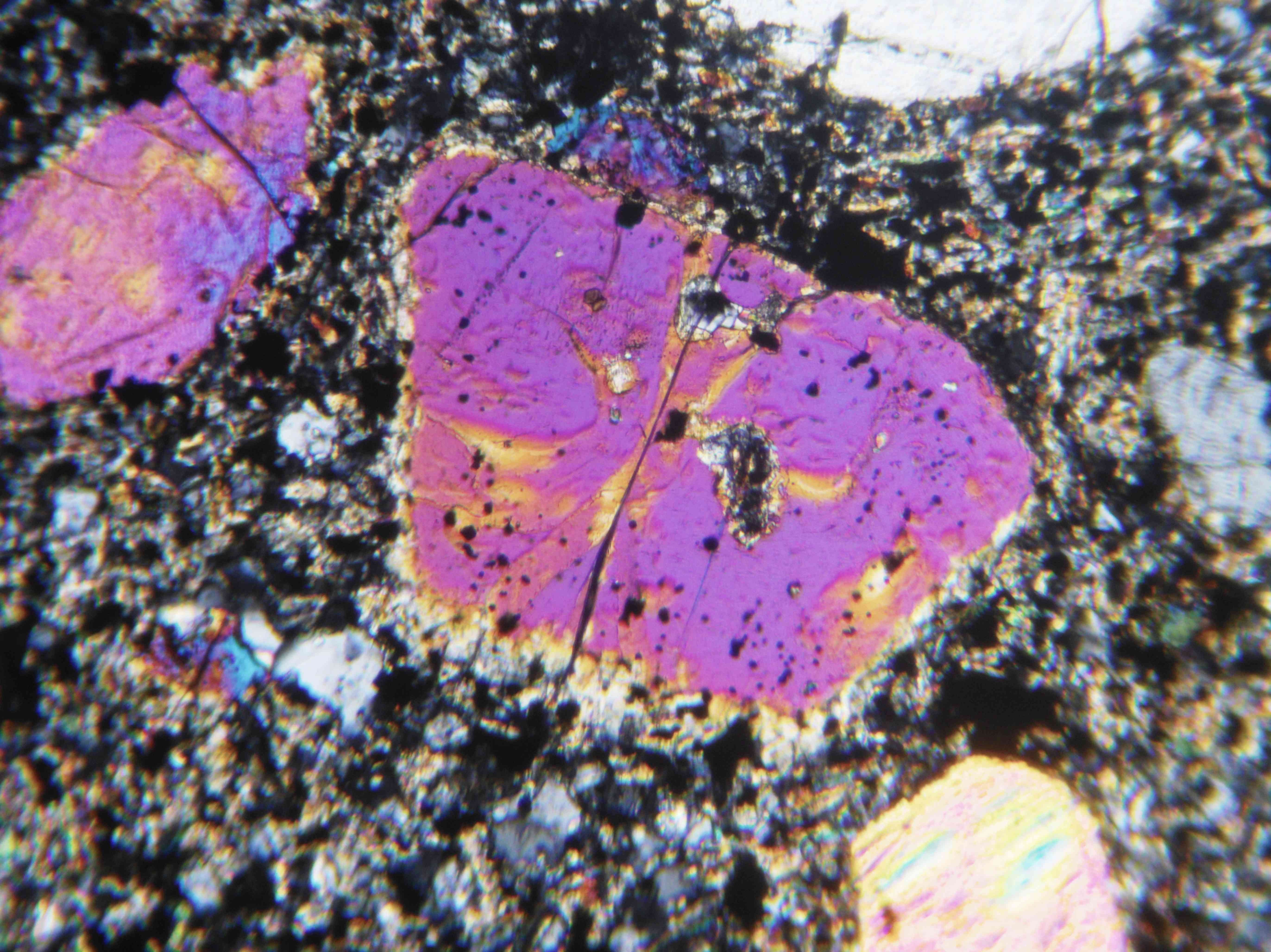

en 5 celui-ci est comme à extinction tournante d'un belle effet je n'en n'est pas trouvé d'autre.
il y a 27 minutes, zéolite a dit :
pas normal ; tu es sur que les nicols sont bien croisés ? regarde le verre sur le bord de lame, si c'est gris aussi en LPA, il faut retoucher l'orientation d'un des polariseurs
il y a 30 minutes, zéolite a dit :

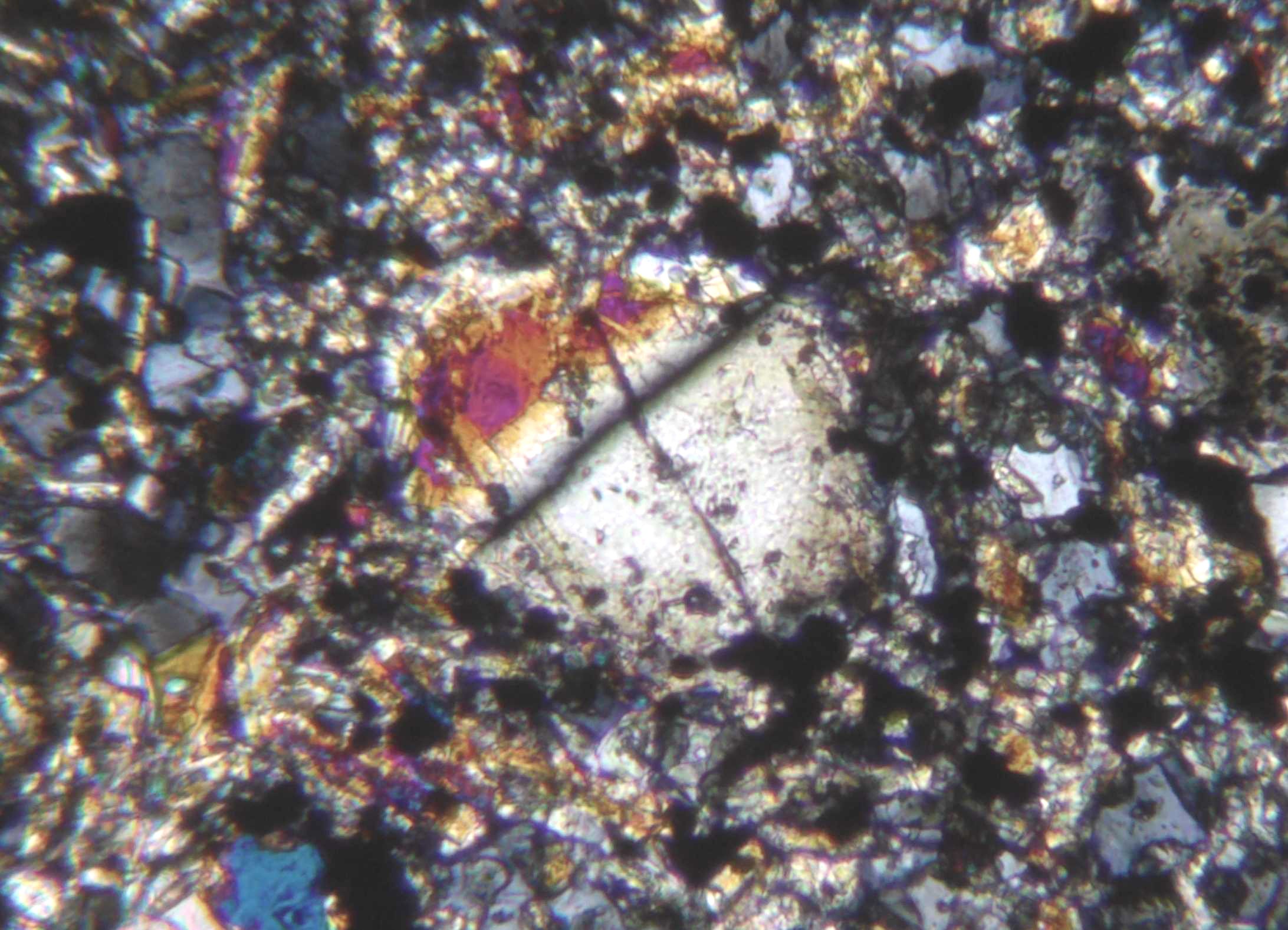

Ca ca ressemble a du pyroxene

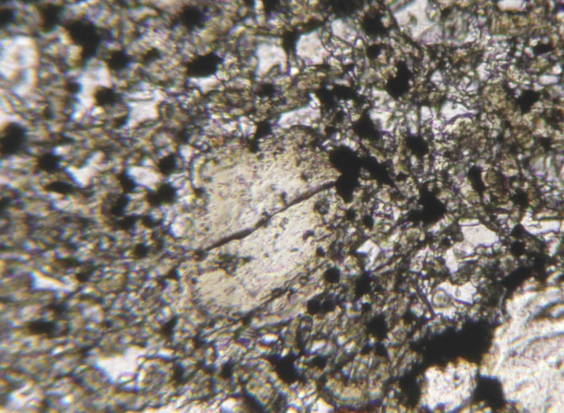

Sur la  1 et 2, en haut au centre, tu as un peu de biotite
La biotite est assez commune dans toutes les roches plutoniques et beaucoup de roches volcaniques.
Elle est par contre inconnue dans les météorites et assez peu vraisemblable dans du matériel pyrométalliurgique.
Pour l'OPX, voir l'extinction droite par rapport au clivage.

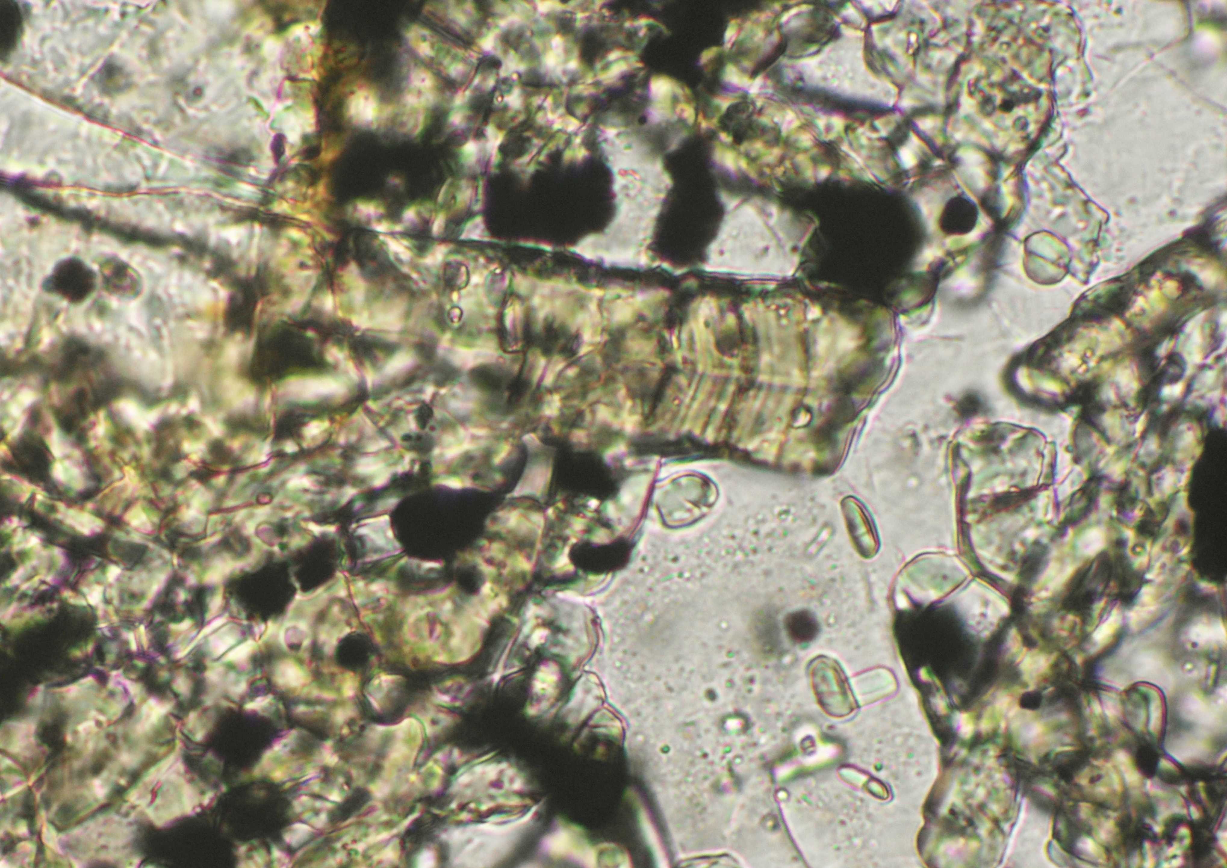

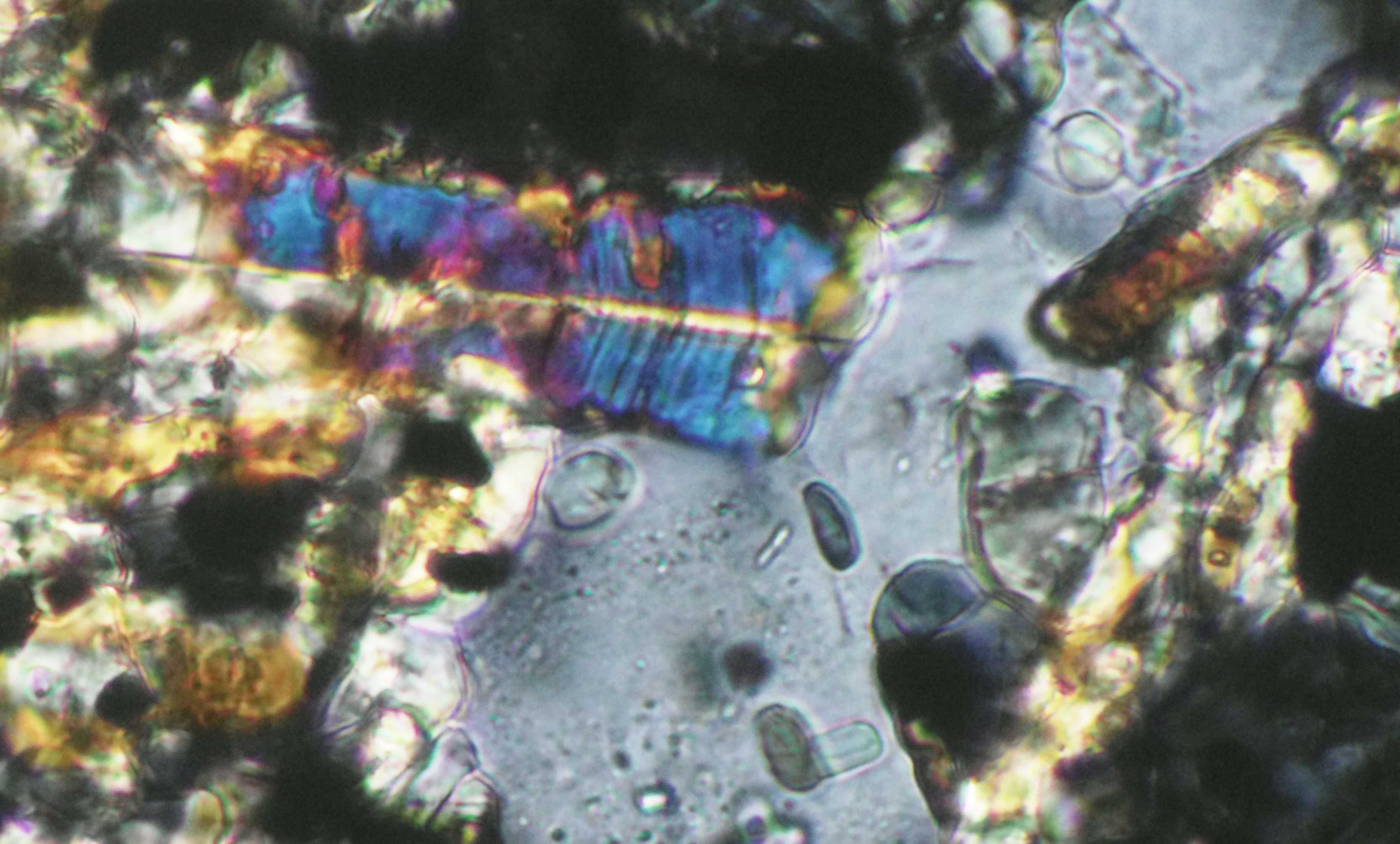

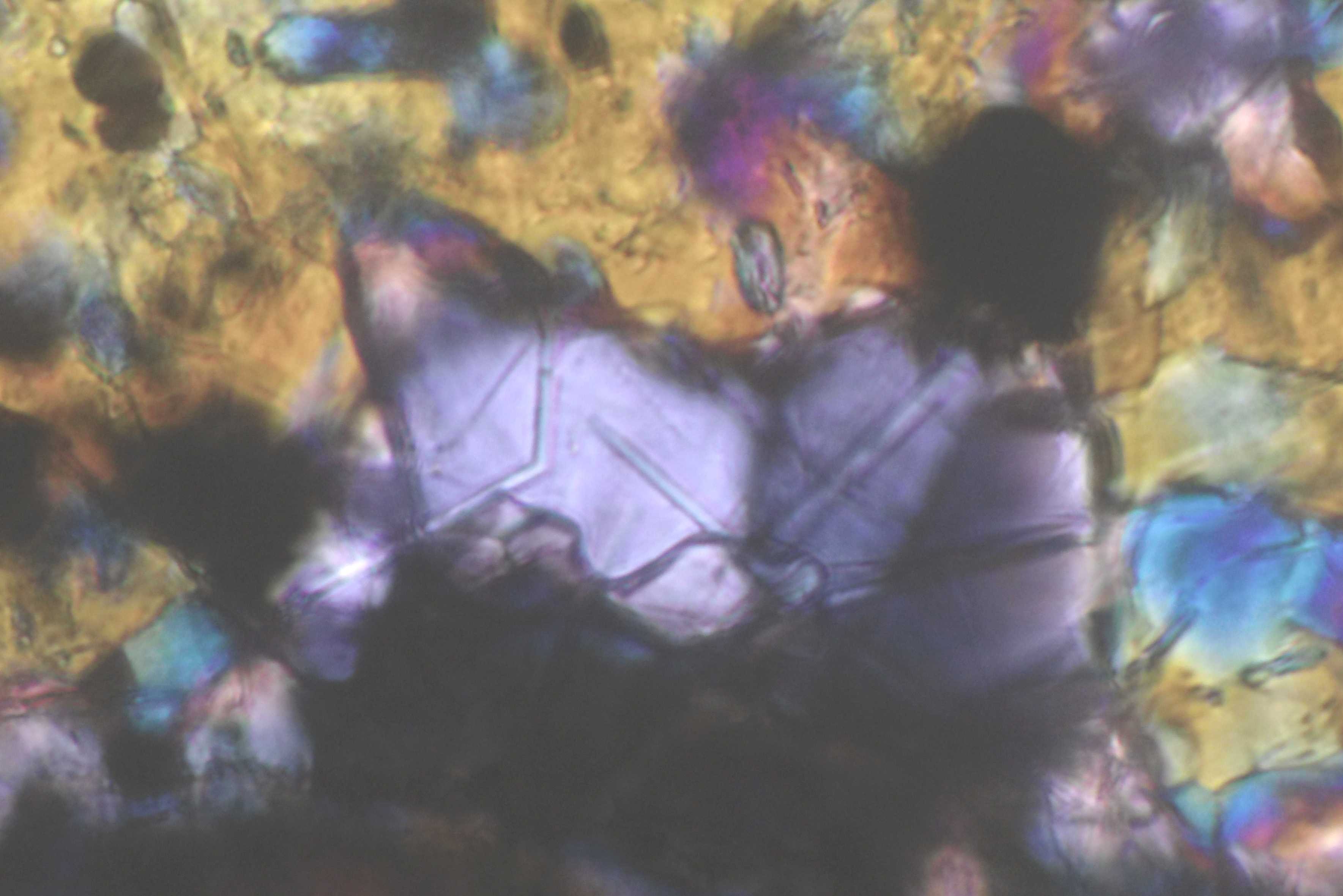

Voici aussi un autre phénomène qui m'était inconnu,
dans un premier temps j'ai cru à un clivage orthogonal mais la photo 3 en LPNA montre que non il s'agit d'une d'une bande isotrope,
quel en est le mode de formation?
photo 1 et 2 LPA  photo3 LPNA

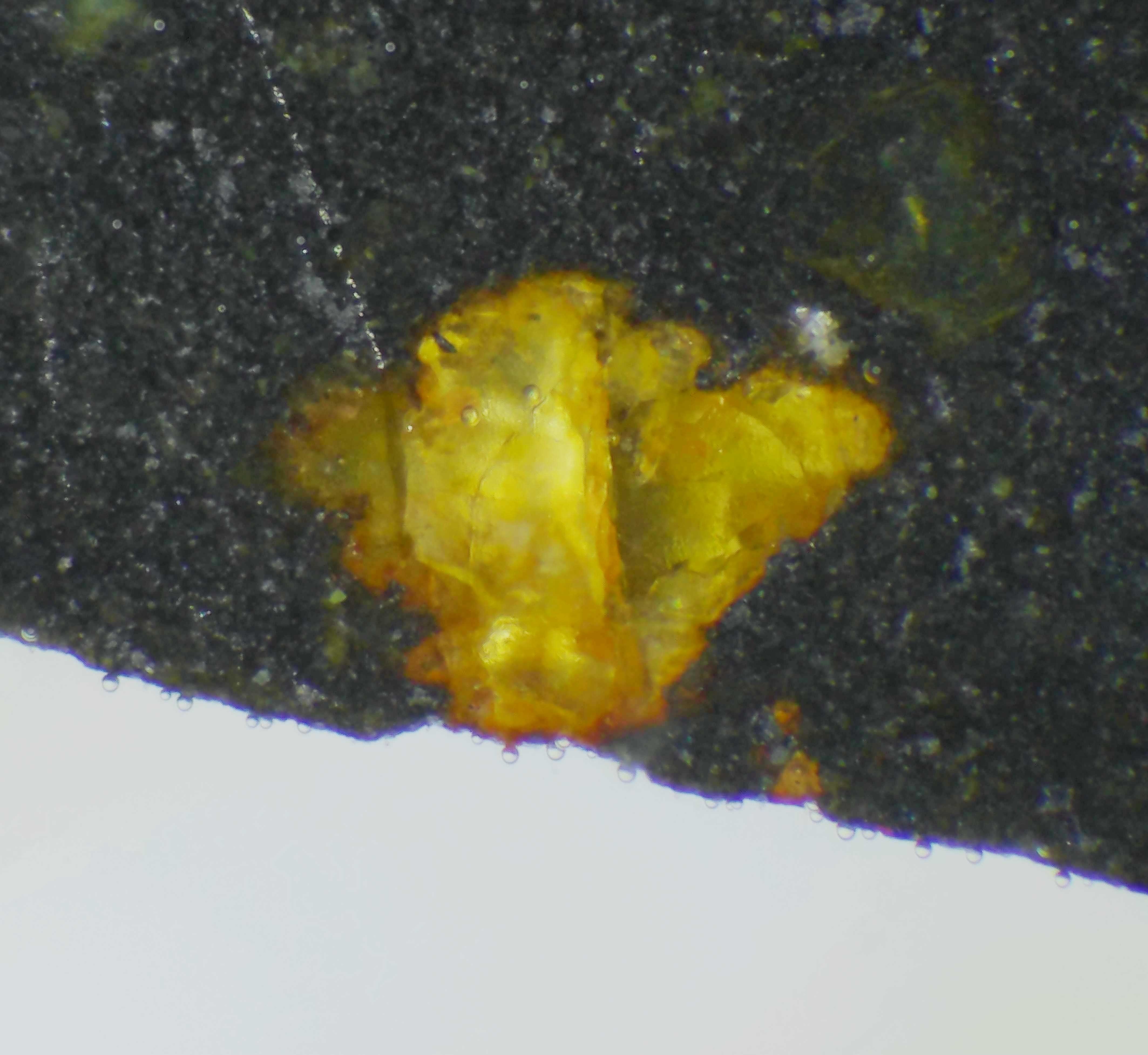

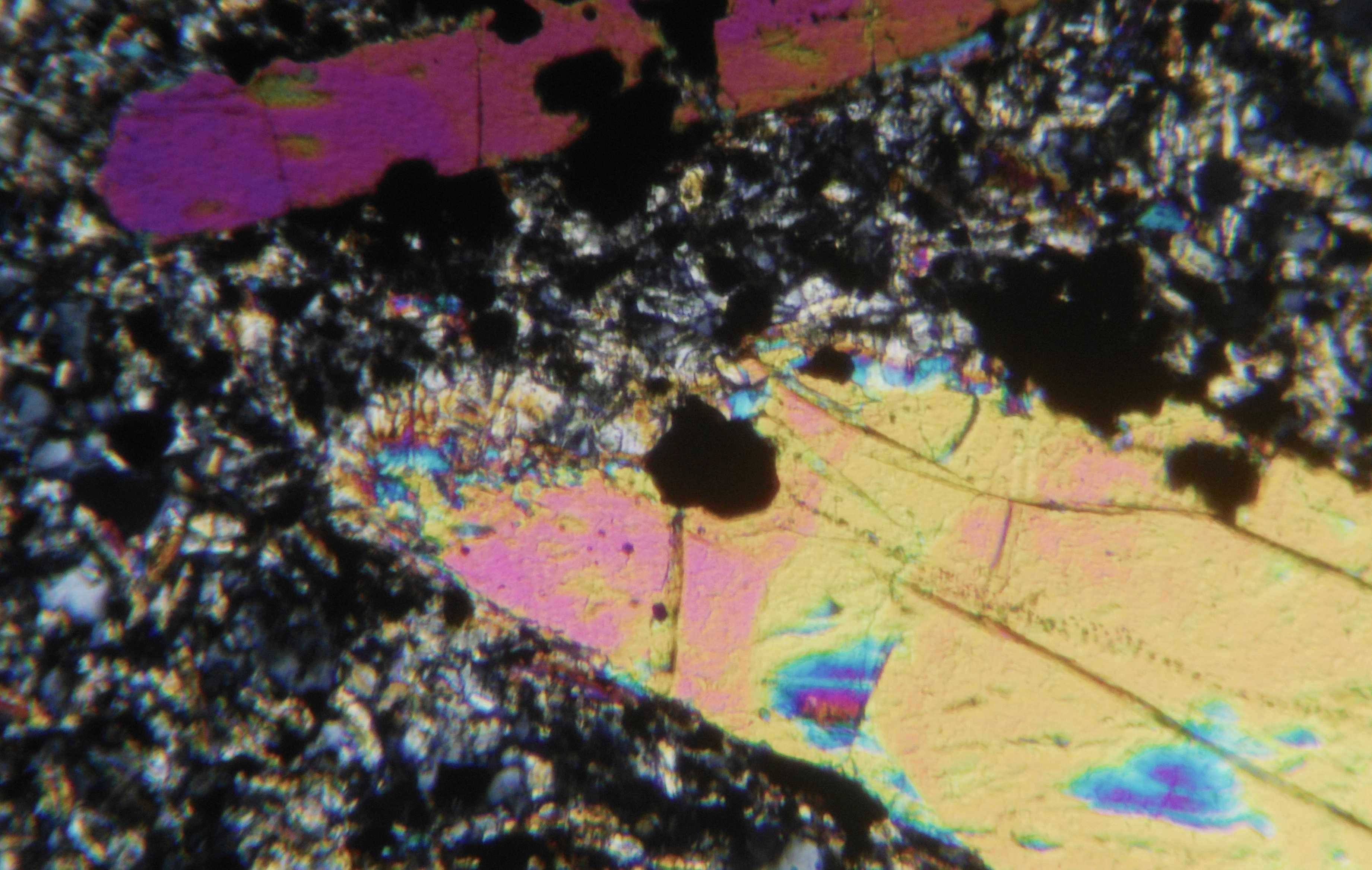

Photo 4 cummingtonite compatible? couleur mise à part.
Il y a 6 heures, zéolite a dit :
Une macle probablement, dans un petit pyroxène. La trace noire, je ne sais pas.
NB: c'est pas bien normal que tu aies les mêmes teintes de polarisation sur les deux vues, alors que l'angle de rotation n'est pas de 90°
il y a une heure, phoscorite a dit :
oui c'est la trace noire que je ne saisi pas.
NB: oui tu as raison ce que je vois c'est une constance de teinte sur toute la zone non visible en LPNA,
 seul les positions d'extinction sont bien marquées comme ci-joint.
il y a une heure, zéolite a dit :
pas de macle, donc ; je ne vois pas d'explication de la variation de teinte en LPA à part une variation d'épaisseur.

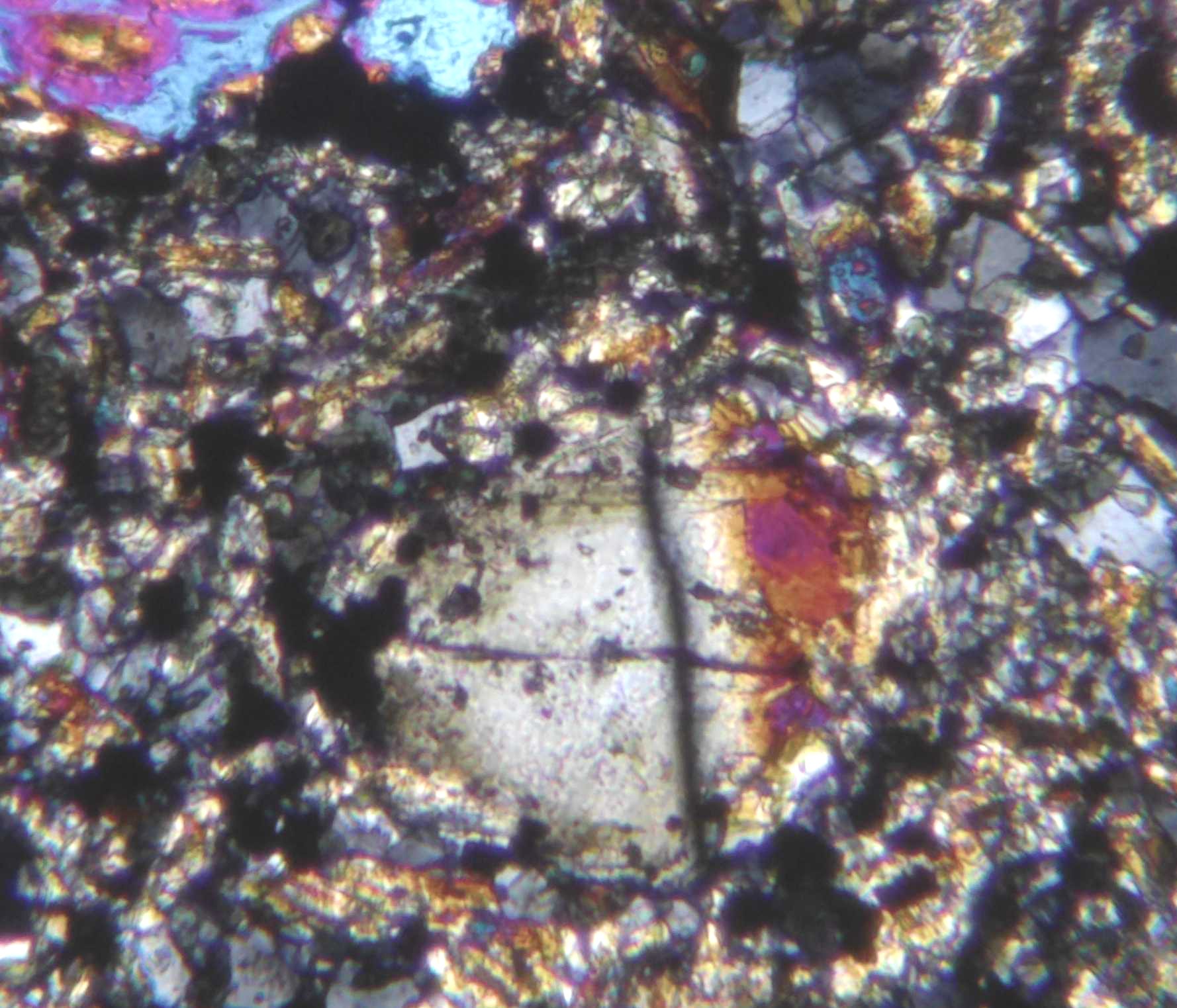

Il y a 9 heures, zéolite a dit :
Bof, il nous faudrait un peu de contexte

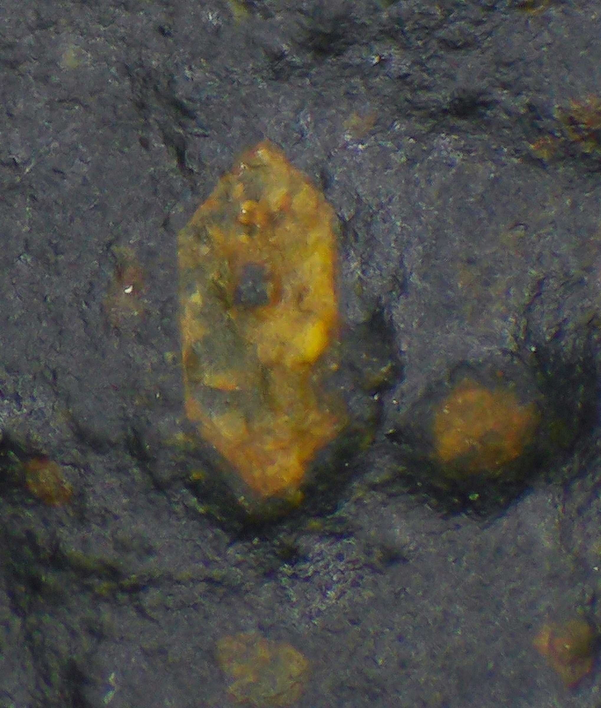

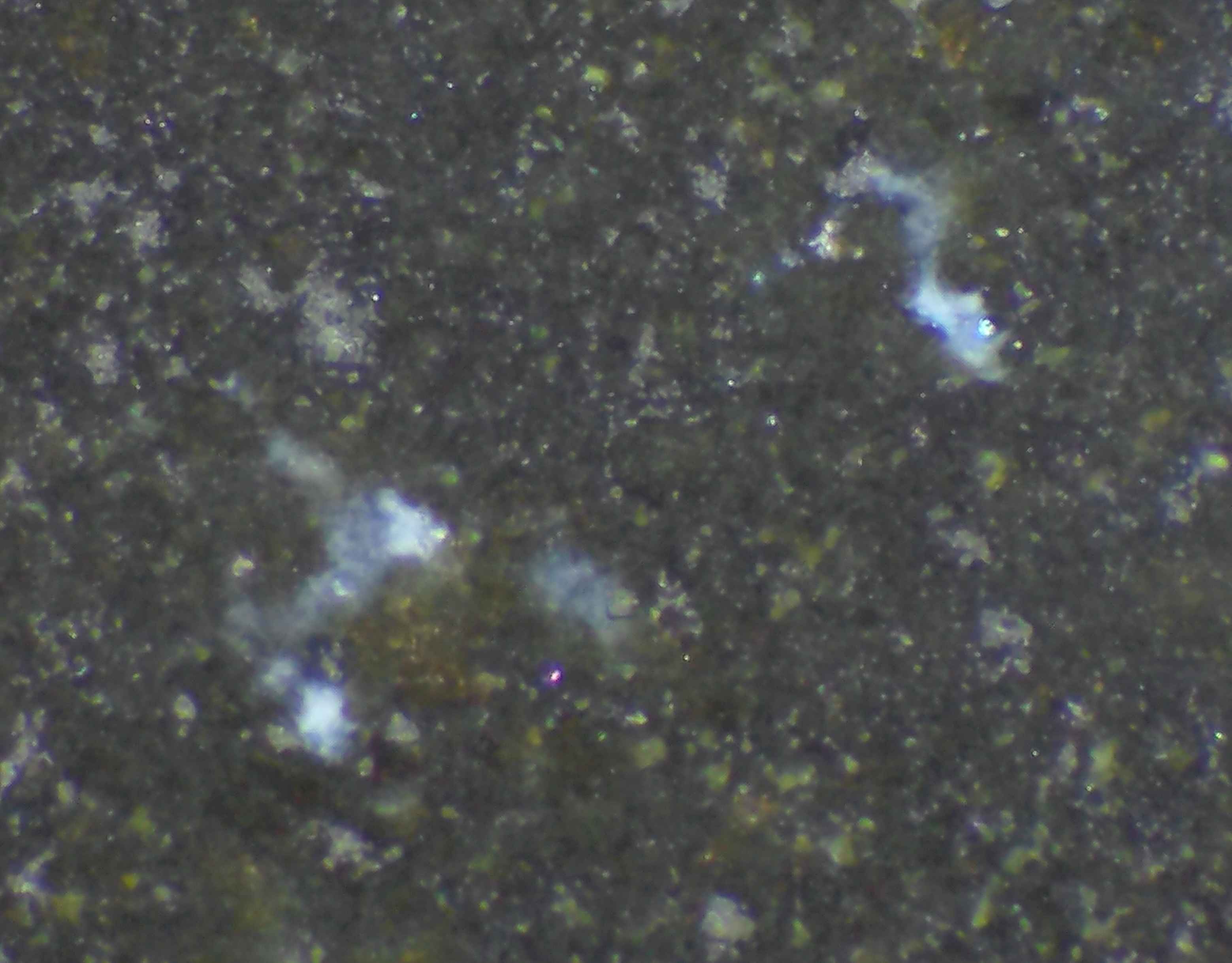

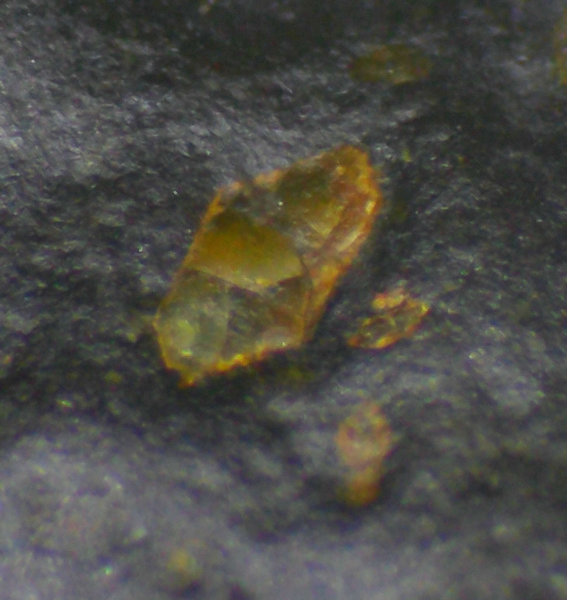

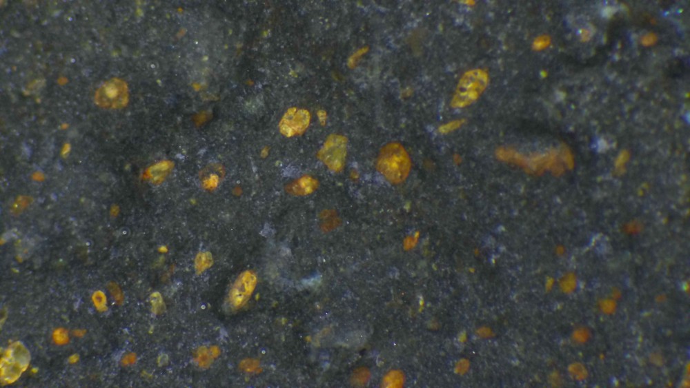

L'aspect extérieur est en décalage avec la surface de coupe,
en surface les olivines sont nombreuses automorphes en vois de serpentinisation? jaunâtre à orangé.
en surface de coupe il y a quelques taches blanches nuageuses que j'aurais du mal à qualifier de xénomorphe???

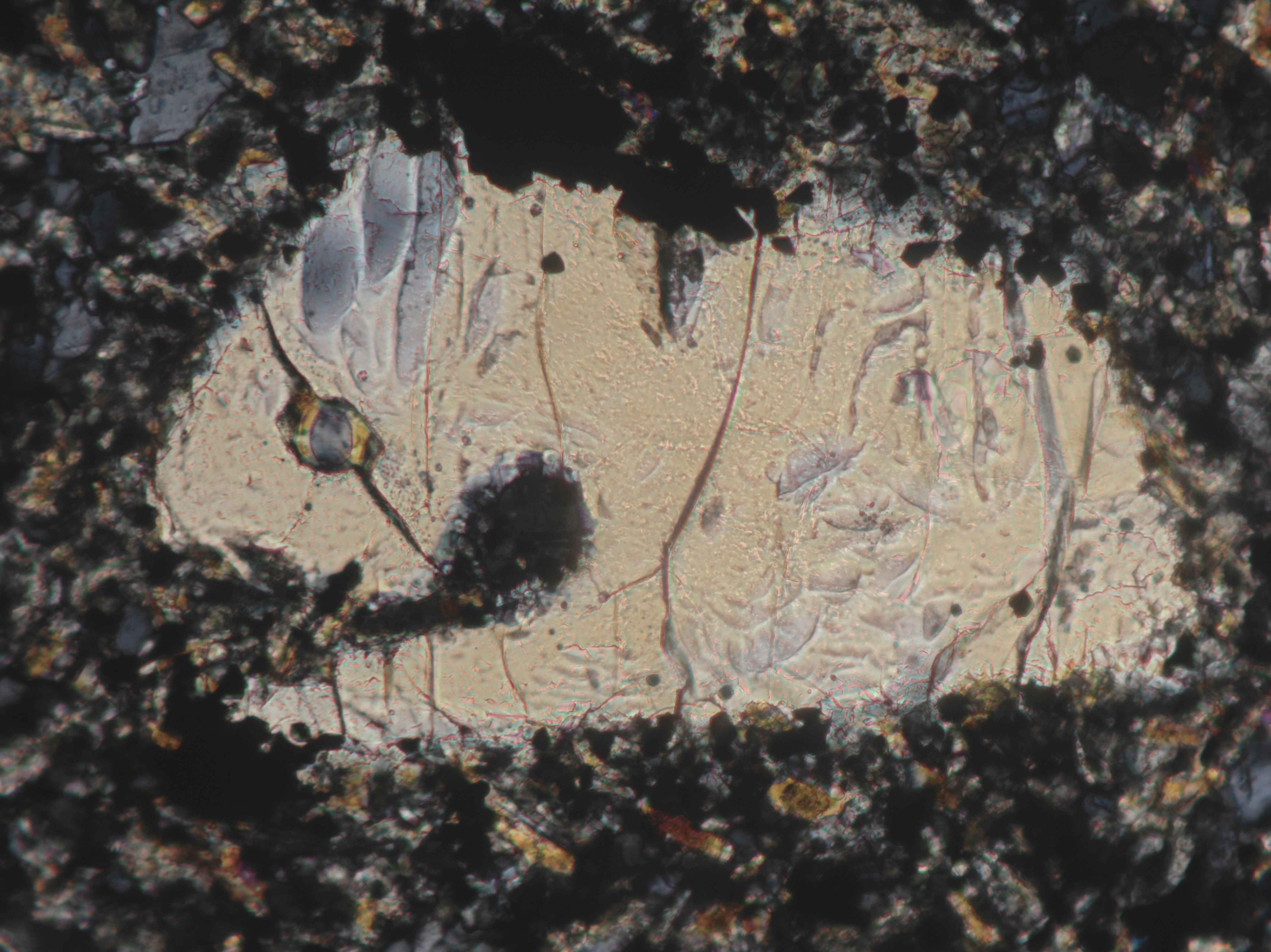

Salut

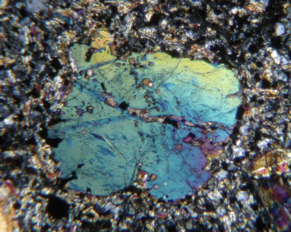

Je ne sais pas de quel minéral il s'agit. Sur cette seule photo, ça pourrait être un quartz avec un joli golfe de corrosion, mais si c'est dans le même échantillon que les précédents, il est plus logique que ce soit une olivine avec une histoire pas évidente.
Les défauts que l'on voit sur la bordure du cristal et qui modifient un peu la teinte de polarisation en l'abaissant (gris au lieu de jaune), je crois bien que ce sont des arrachements lors de la préparation : minéral un peu moins épais >>> teinte de polarisation un peu plus basse.
On ne dira jamais assez que la préparation des lames minces n'est pas sans effet mécanique sur les cristaux (macles de la calcite en particulier).

il y a 3 minutes, zéolite a dit :
Automorphes, c'est généreux. Assez rondouillard, et on devine des golfes
il y a 5 minutes, zéolite a dit :
Ce ne sont probablement pas des minéraux xénomorphes, plutot des domaines dépourvus d'opaques entre les masses qui en contiennent.
Dans une roche à plus gros grain, on qualifierait ça de phase intercumulus.
il y a 9 minutes, phoscorite a dit :
Je comprend ton point de vu très juste et factuel, je me disais que rondouillard c'est la suite d'une usure mécanique?

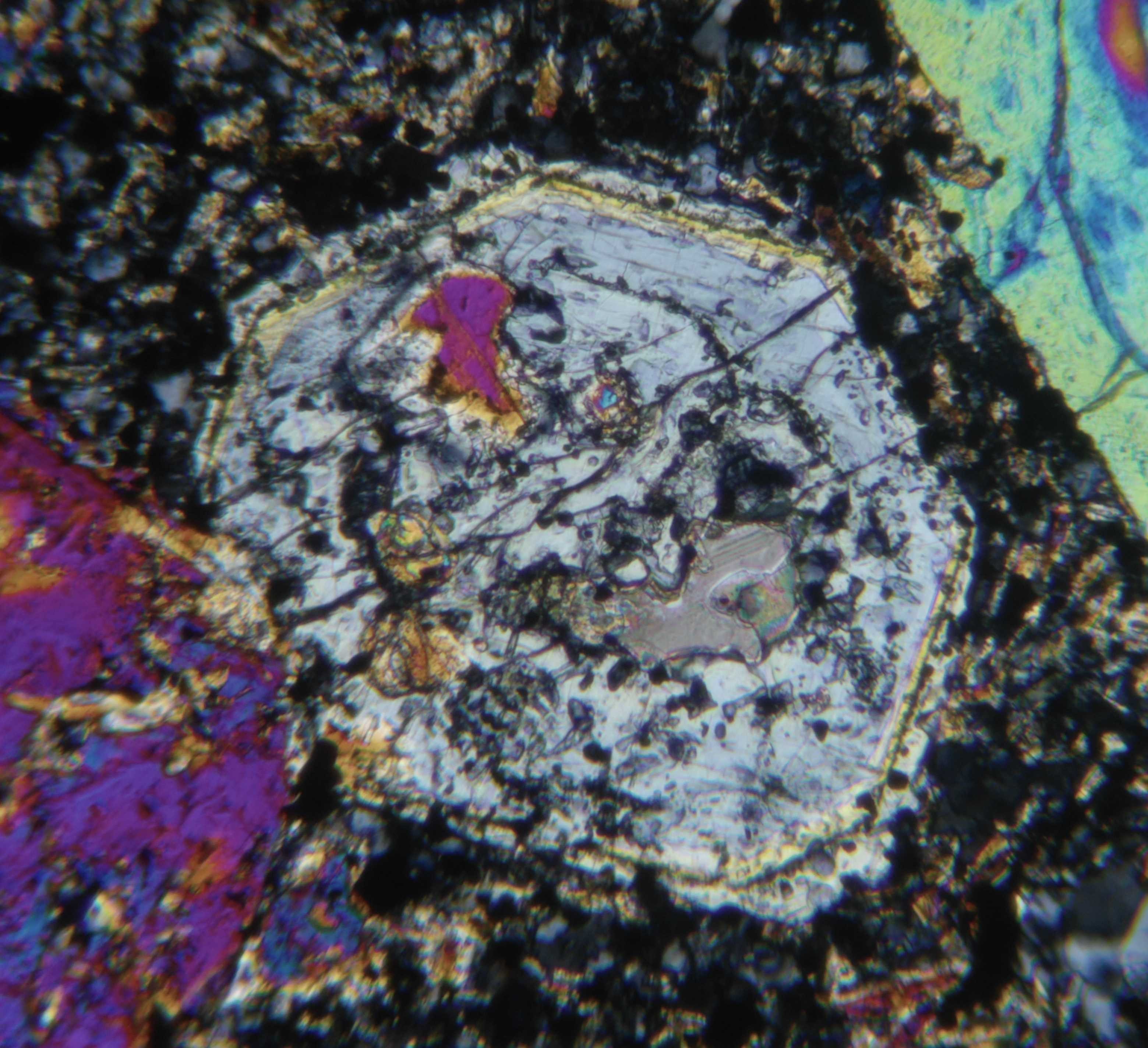

Il faudrait que ce qui tombe ressemble déjà a un basalte... Vidage de sac extraterrestre ?
Le dernier est un phénocristal de clinopyroxène pur sucre dont la bordure est automorphe et bien zonée.
Le cœur du grain a l'air plus complexe, on y devine des golfes de corrosion, et son histoire est peut-être similaire a celle des olivines ; première cristallisation, puis corrosion partielle et surcroissance automorphe. J'aimerais bien que tu nous le montres en lumière non analysée, pour voir le contour du cœur. Très joli en tout cas
NB : cette hypothèse de recuit, ou de double cristallisation avec un épisode intermédiaire de corrosion, ça n'est pas une indication de rentrée atmosphérique.
Je ne suis pas volcanologue, mais j'imagine que l'on peut obtenir cette cristallisation en deux temps dans une situation ou un premier magma presque complètement cristallisé est repris dans une nouvelle venue de magma bien plus chaude et plus liquide, qui commence par fondre un peu le matériel ancien, puis qui recristallise a son tour.

il y a 53 minutes, phoscorite a dit :
je m'en occupe.
