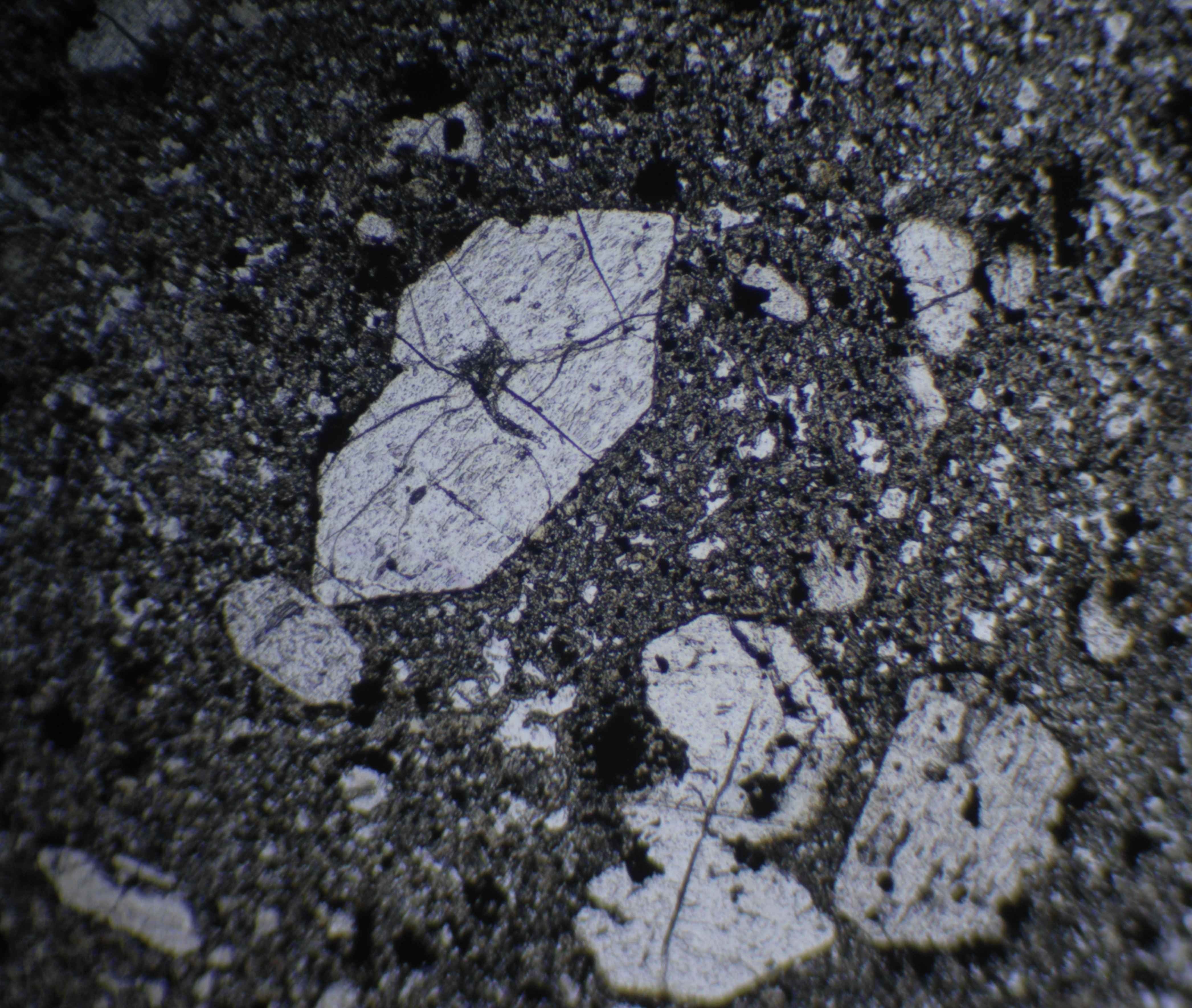

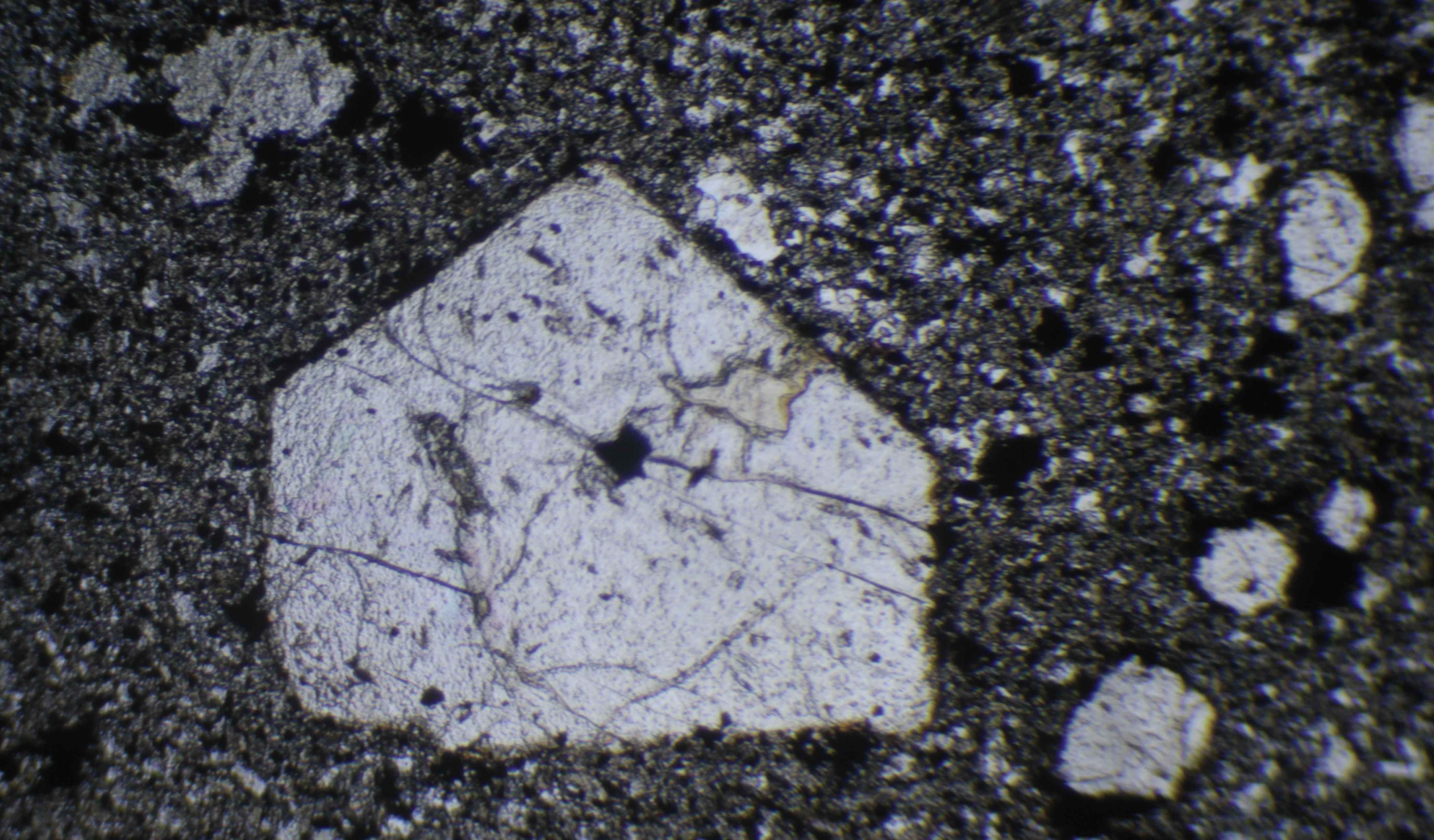

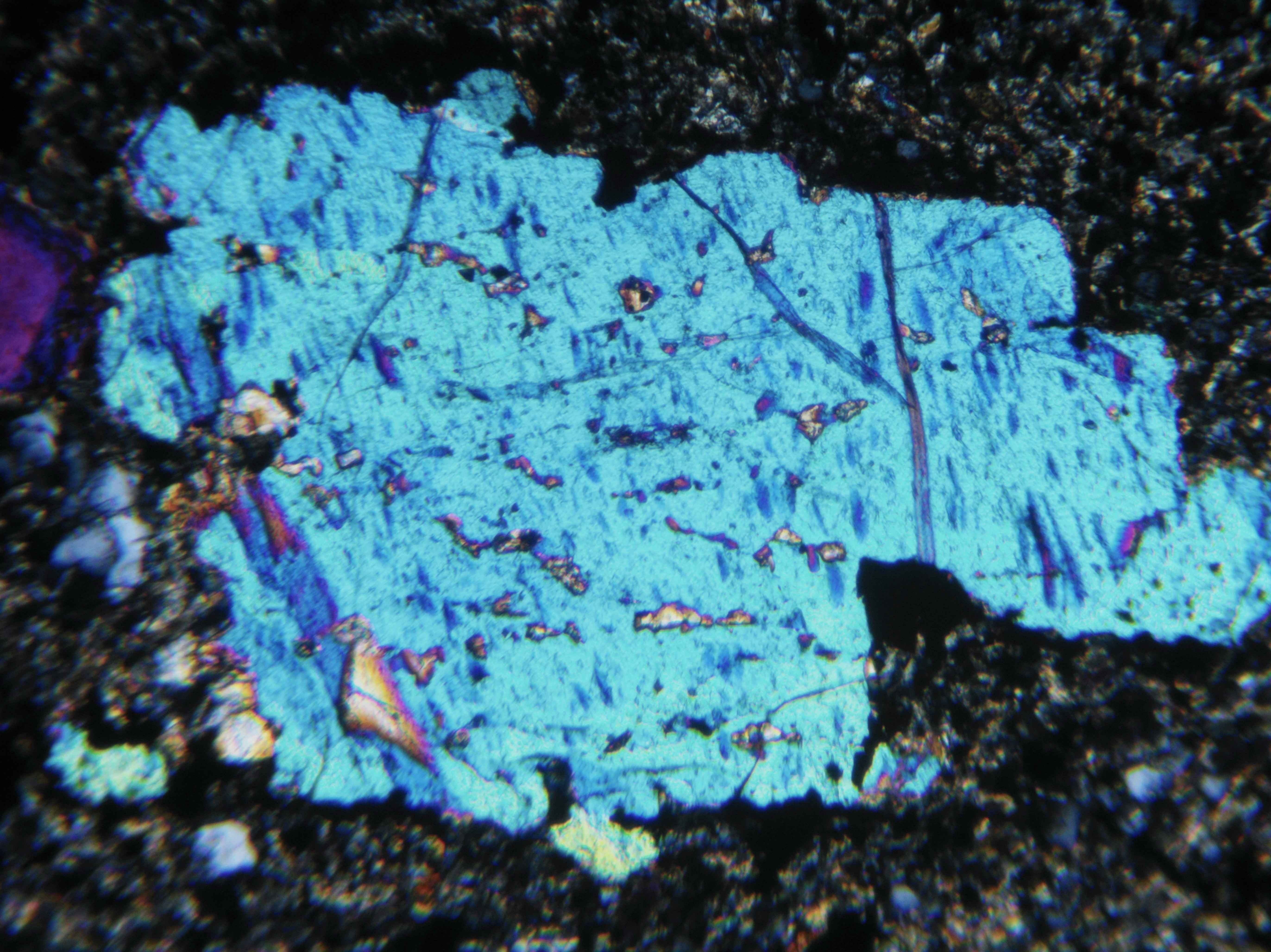

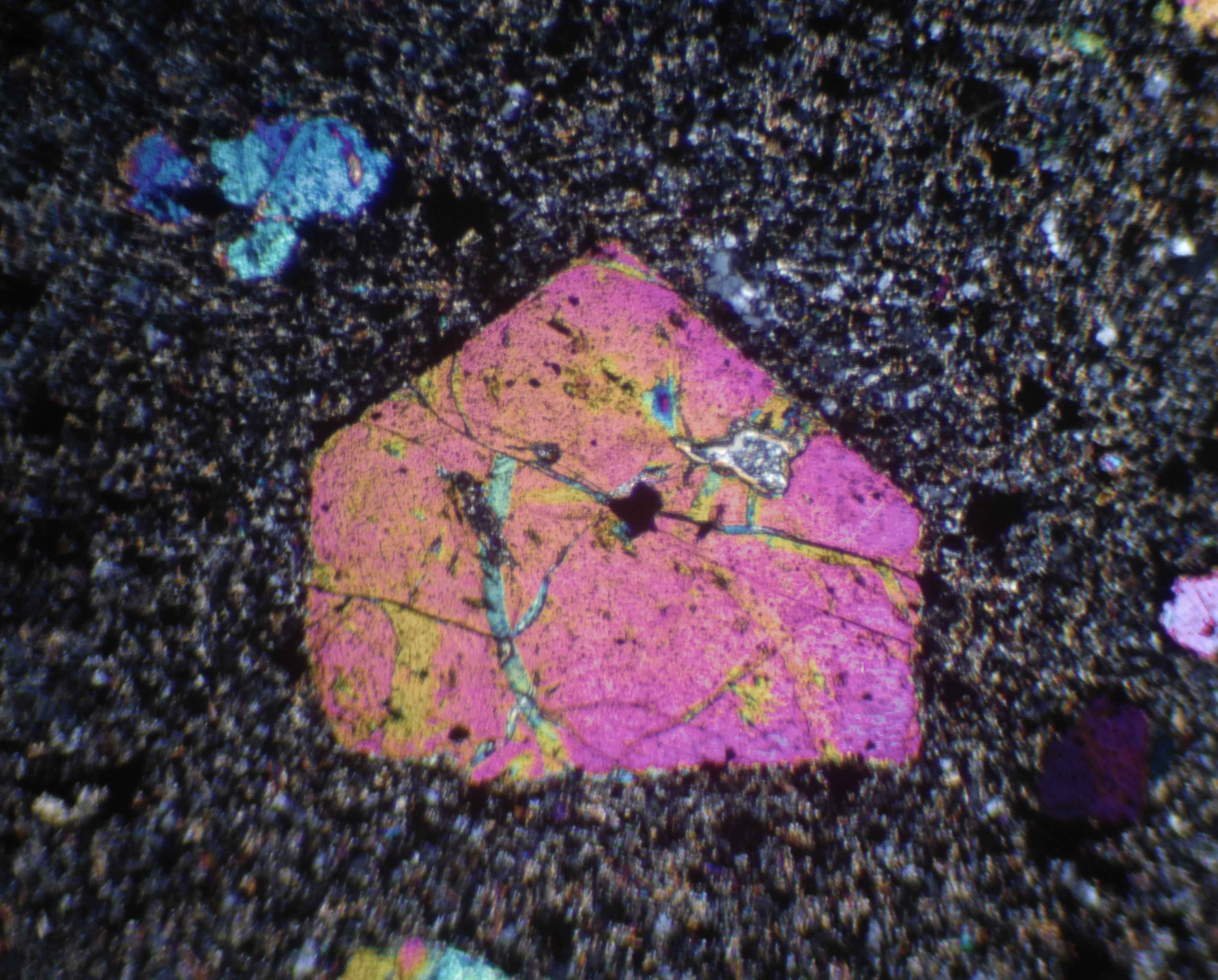

dans ce qui est sans doute un basalte riche en magnétite,
je trouve des cristaux automorphes ou xénomorphes avec des inclusions en virgule,
j'aimerais savoir ce que cela représente au niveau de la composition et de la cristallisation.
Salut

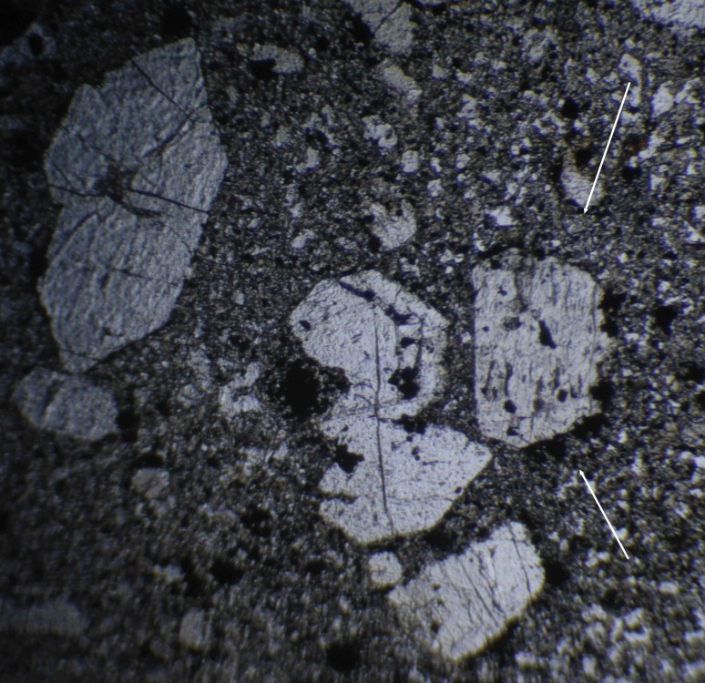

Le premier cristal, bien automorphe, est une olivine bon teint. Le dernier peut-être aussi, mais ce n'est pas clair pour celui du milieu, très xénomorphe.
De toute manière, il faudrait les revoir en lumière non analysée pour voir si c'est chagriné et si il peut y avoir du pyroxène.
Les inclusions un peu lobées, comme celle qui est au centre du phénocristal sur la première photo, sont souvent des inclusions de magma piégées lors de la croissance, puis recristallisées comme la mésostase de la lave.
il y a une heure, phoscorite a dit :
Ma question est sur ces inclusions mais peut-être que tu parle de celles-ci aussi?
Les inclusions me paraissaient un peu trop rapprochées, un artefact n'est pas exclu, et je ne suis pas certain que ce soit une olivine.
J'insiste ; vérifier l'extinction (droite pour une olivine) et l'aspect en LPNA.
Il est assez étrange de voir dans la même lame des phénocristaux a la fois très automorphes et d'autres pas du tout.
Le cristal de la photo N1 est bien en extinction droite donc de l'olivine? et formé de deux cristaux.

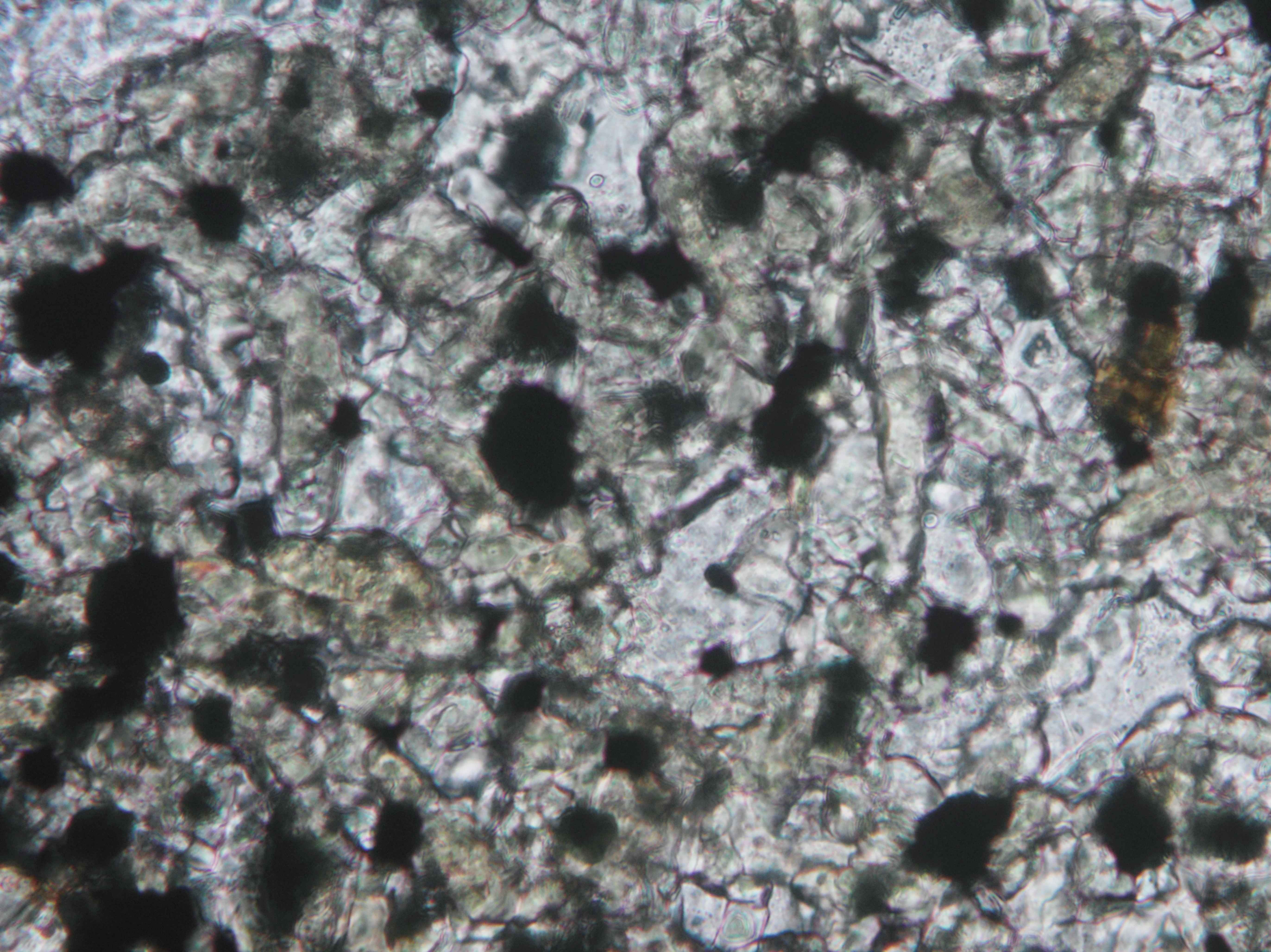

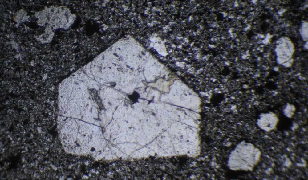

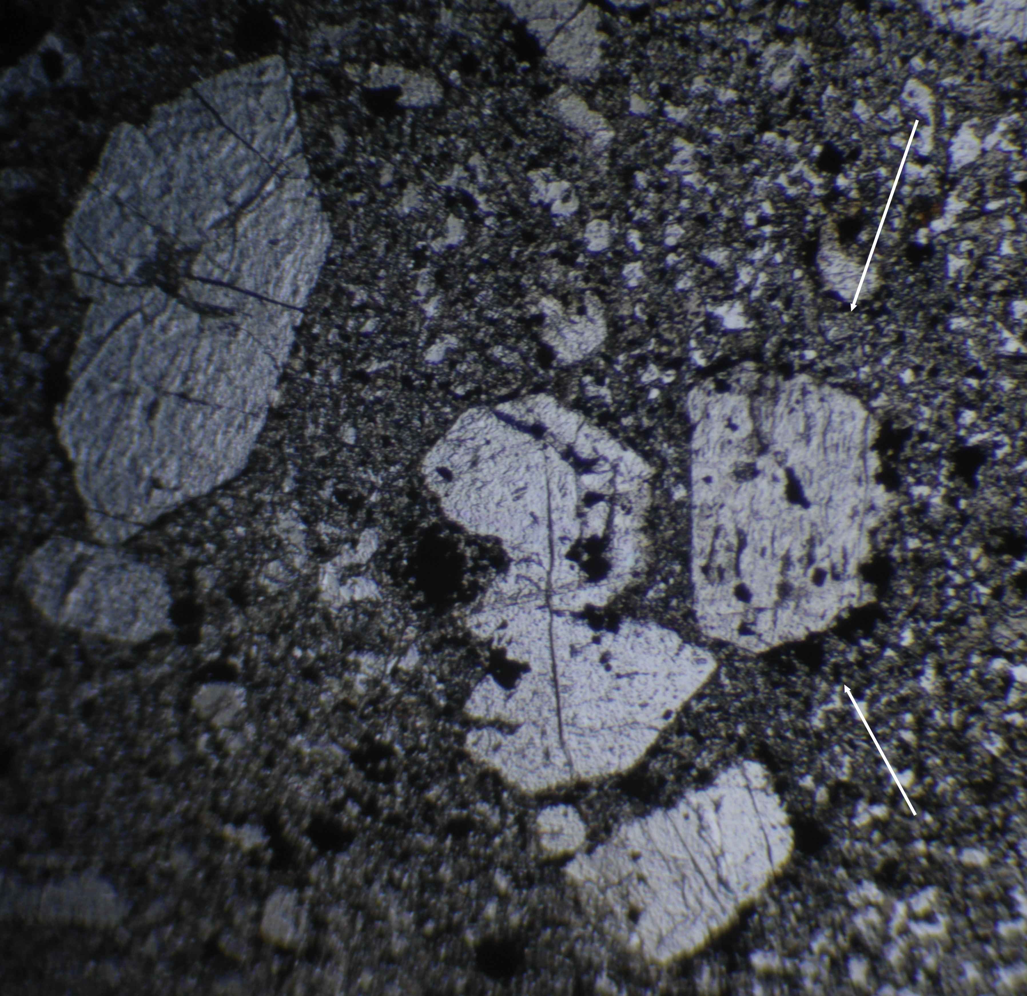

ci joint en 1 en LPNA

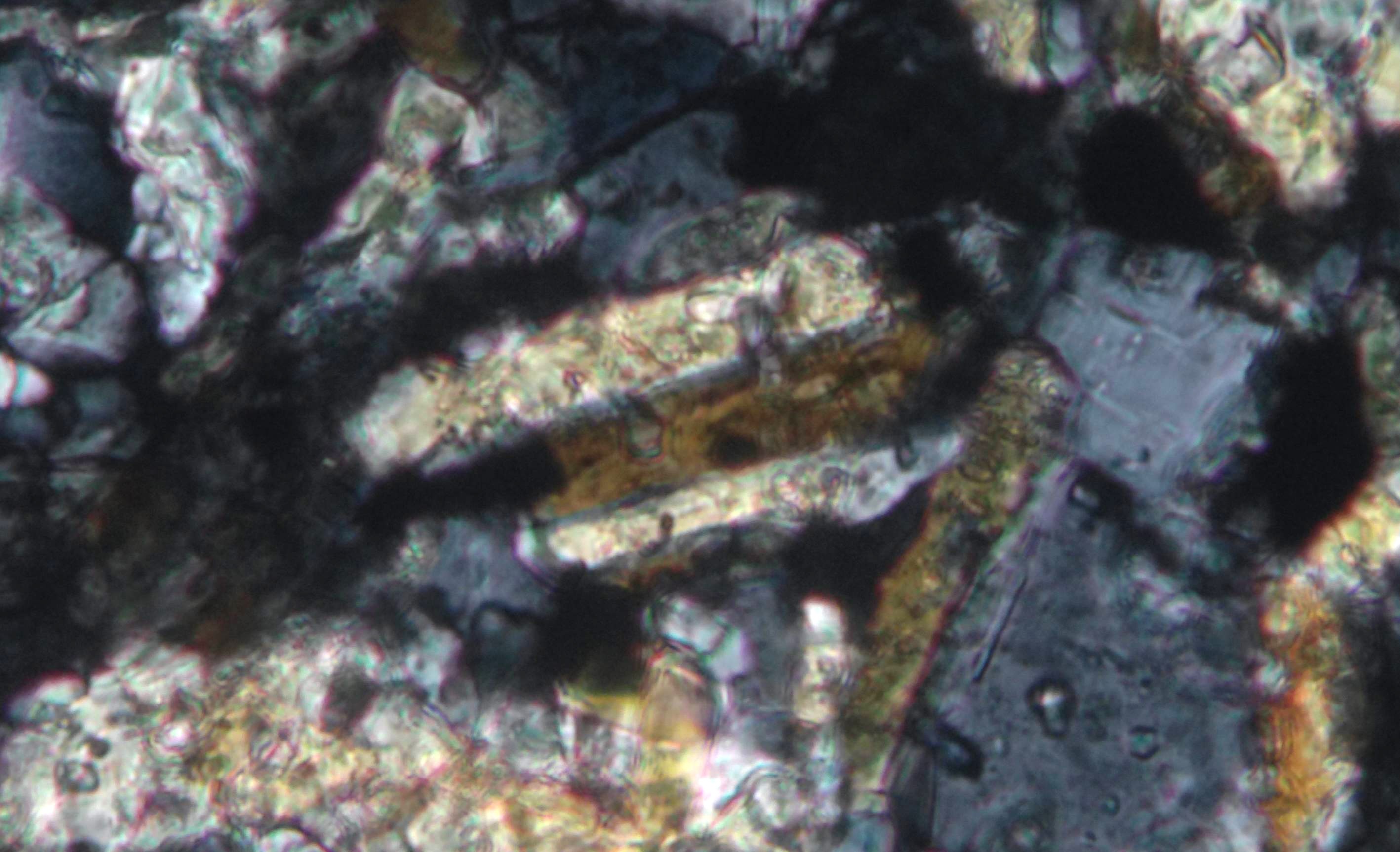

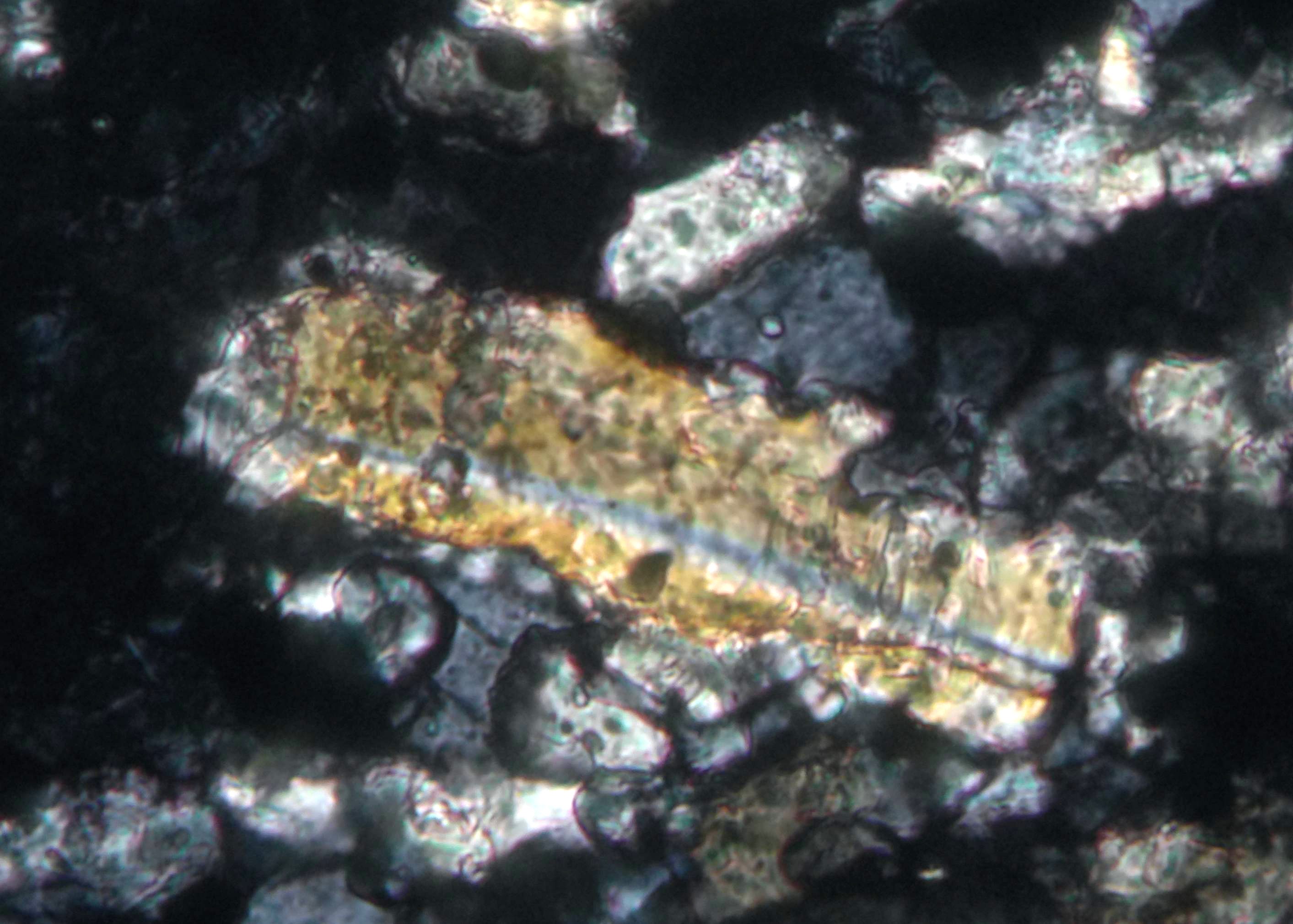

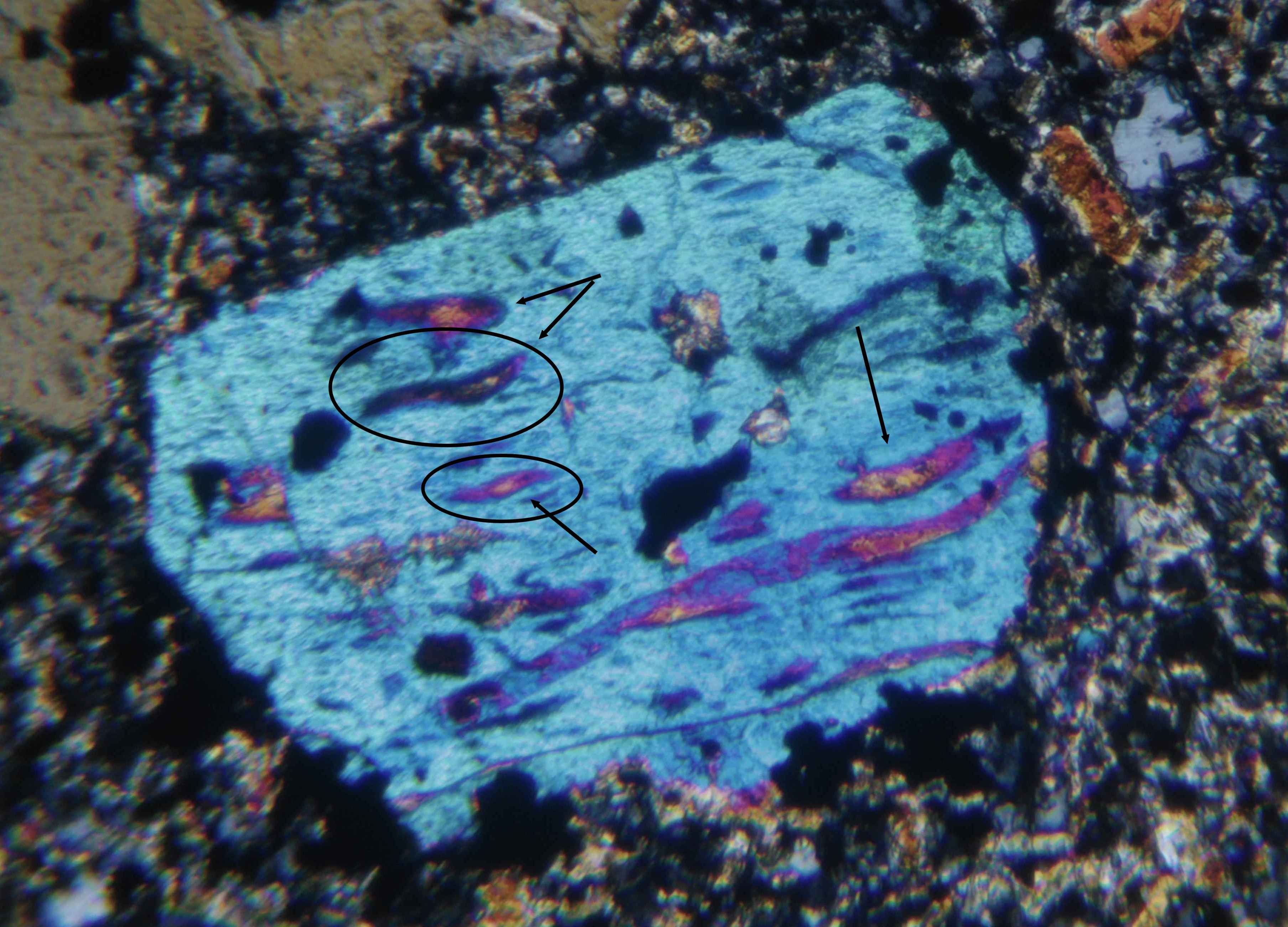

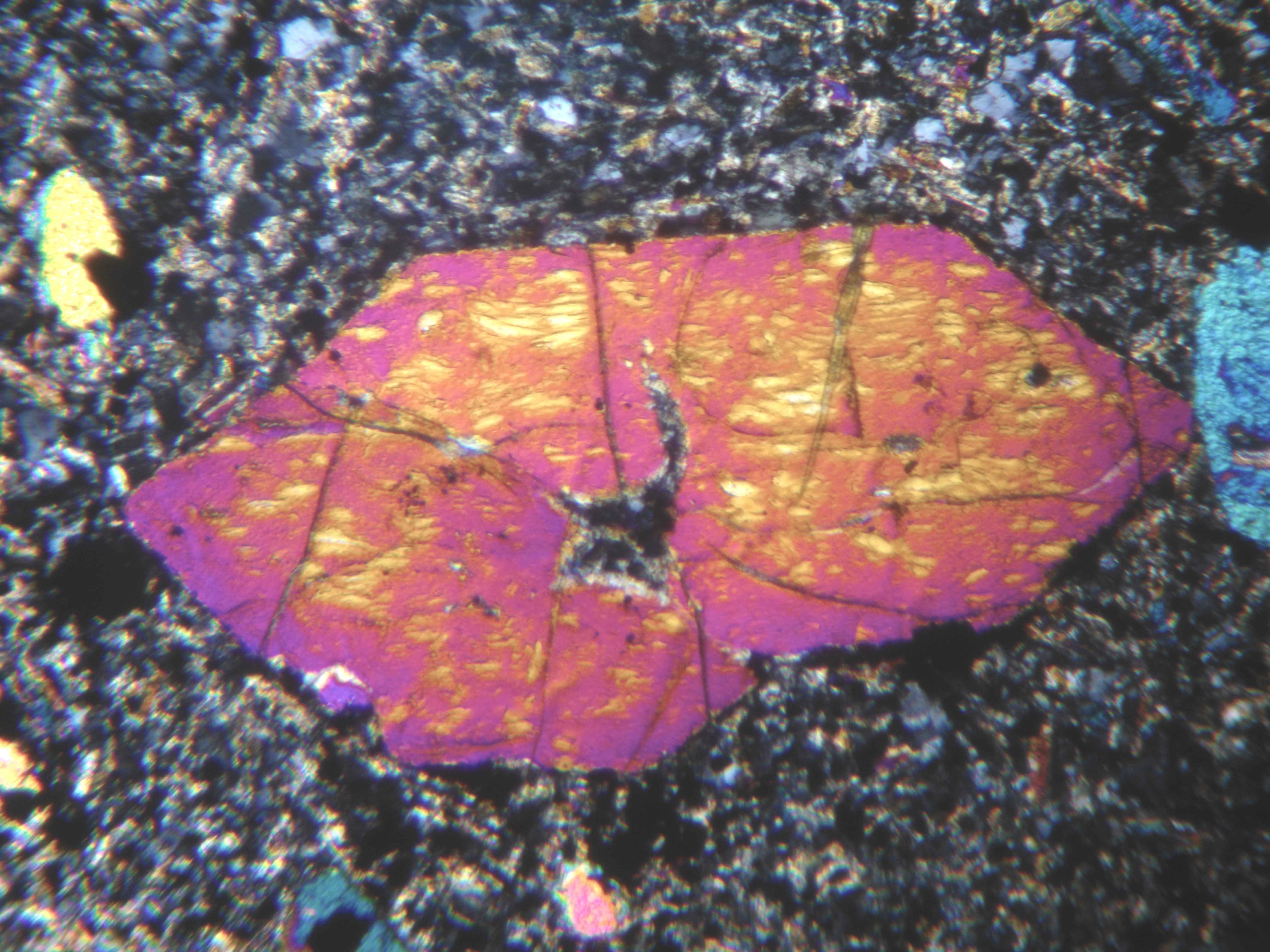

mais cet autre cristal qui lui est similaire est en extinction négative 18°,
ci-joint en 2 LPA et 3 LPNA

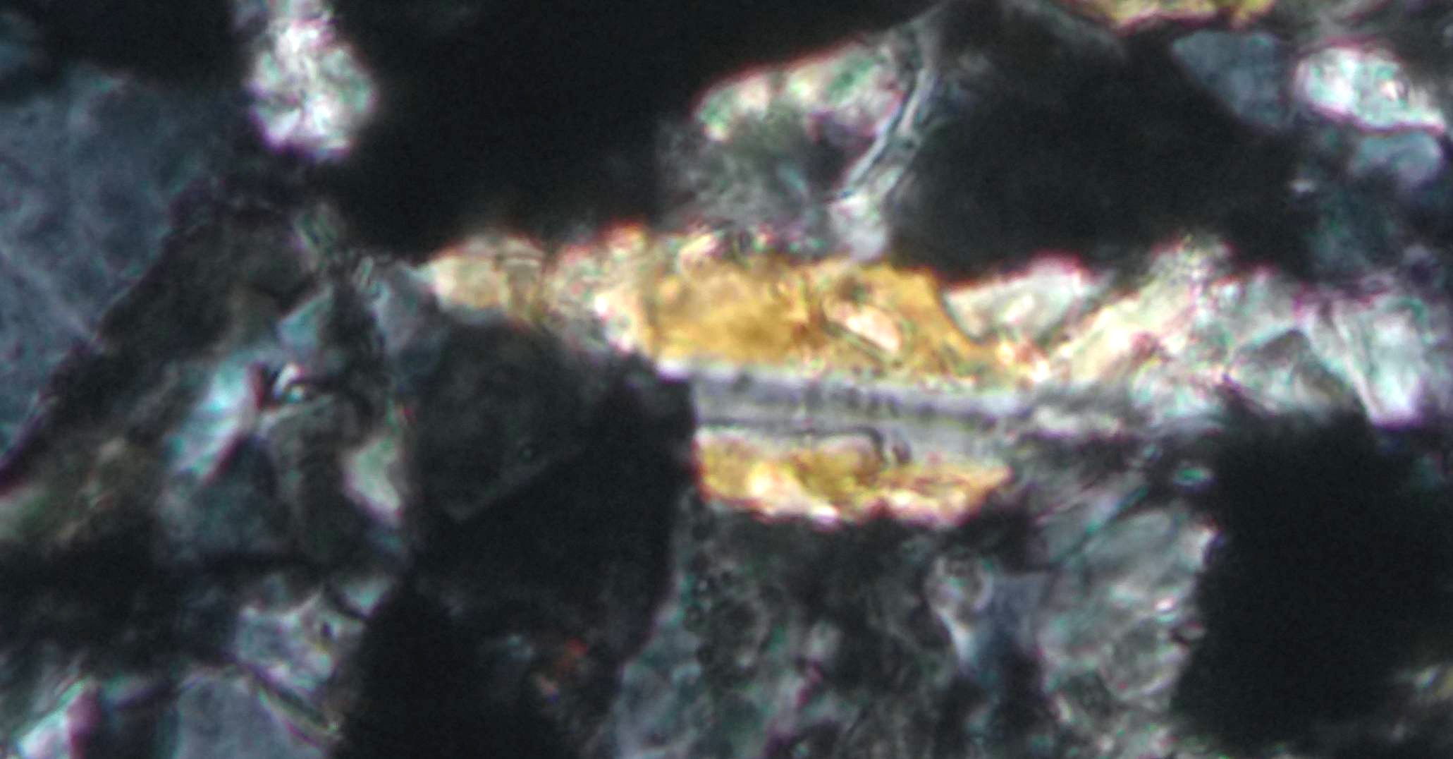

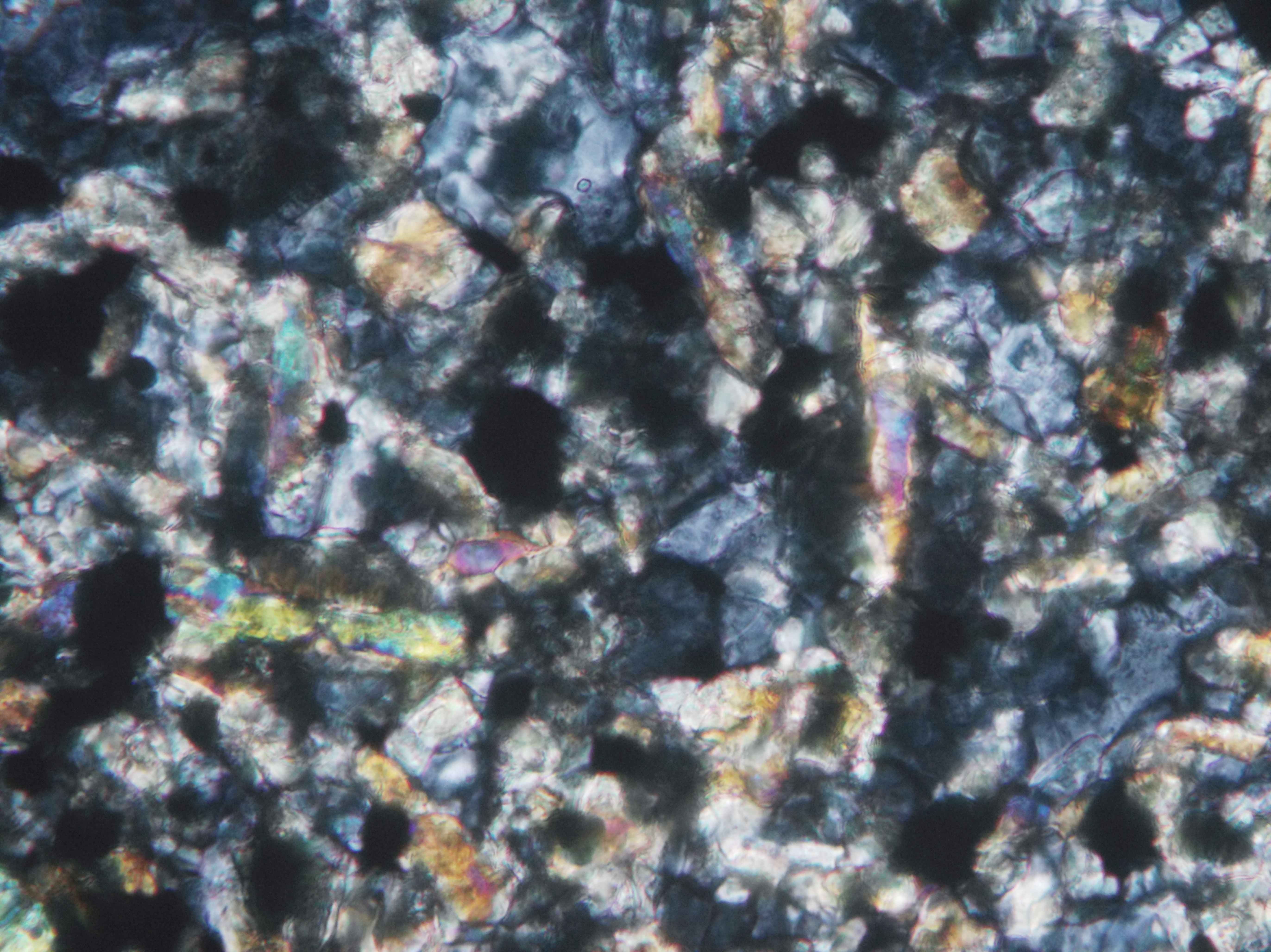

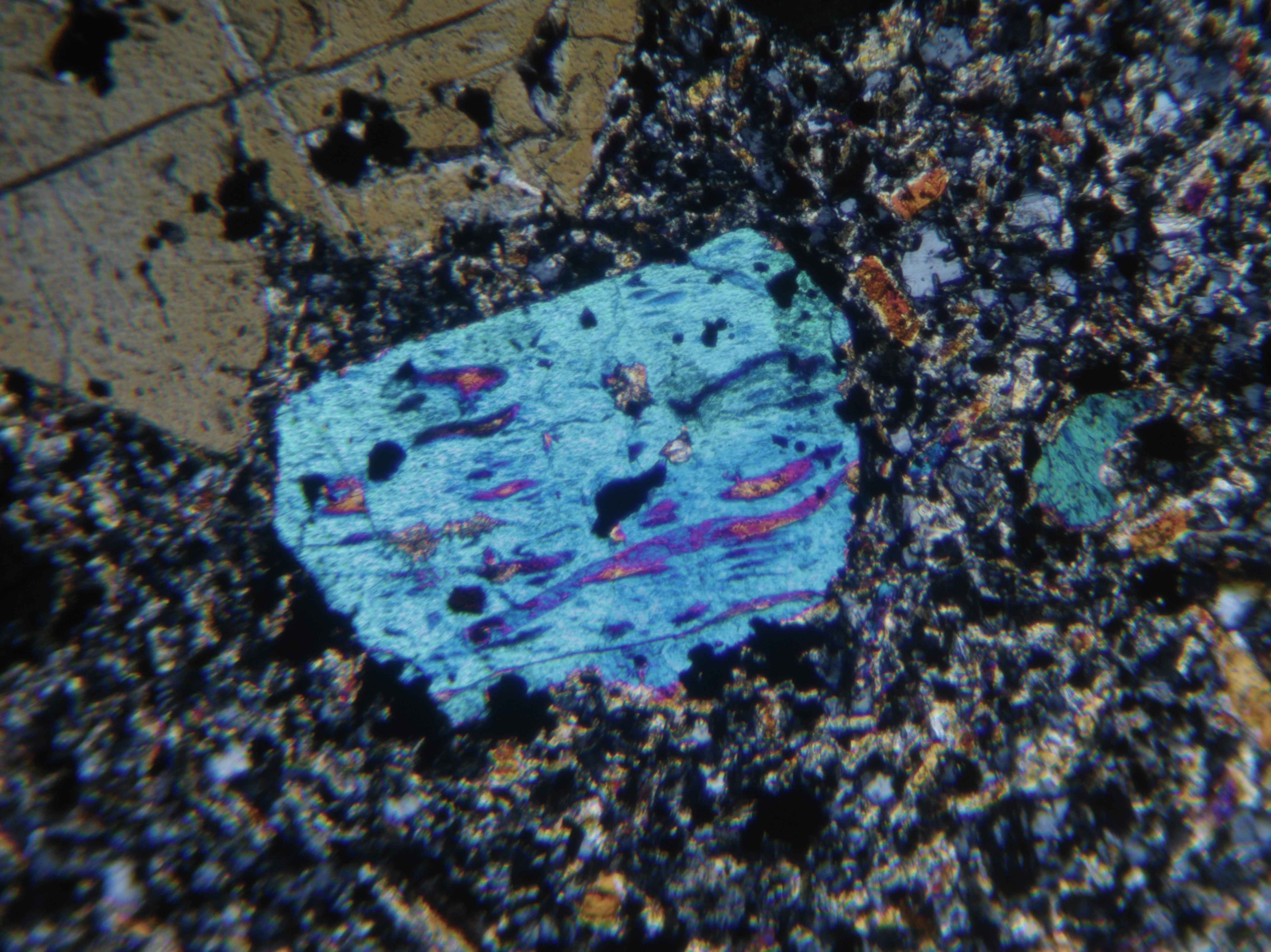

Le cristal de la photo précédente lui à une extinction 10° sur le grand diamètre dans l'angle supérieur gauche on voit 1.
ci-joint en 4 en LPNA

Ok ton point de vue pour ma mesure d'extinctions -18°
Je n'ai pas d'avis, je ne vois pas d'allongement ni de clivage, je ne sais rien tirer de cette mesure.

Le 18/03/2025 à 07:20, phoscorite a dit :
Certes! Olivine automorphe + olivine incomplète = histoire thermique pas habituelle.

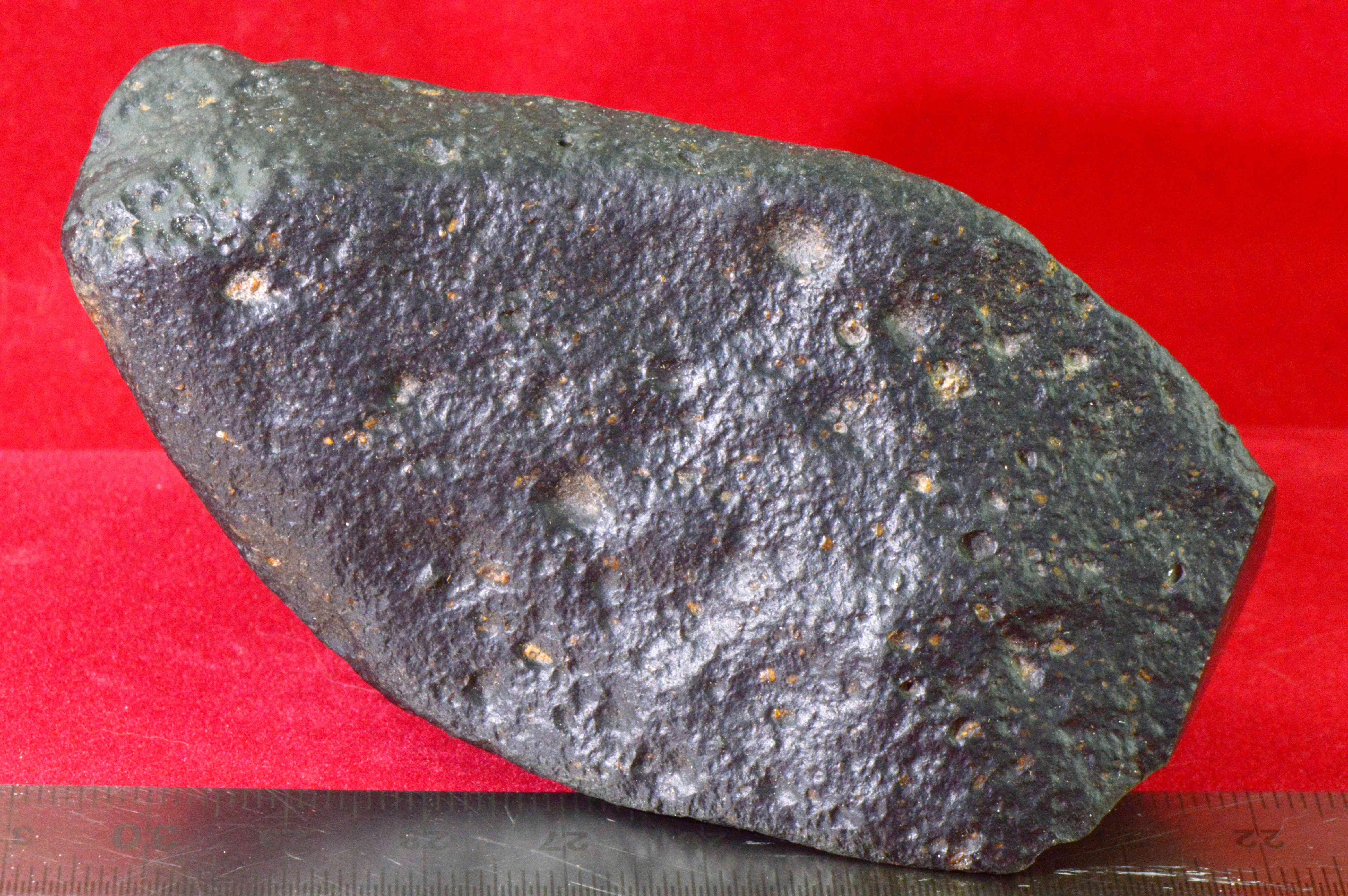

Pas de photo macro. Pas de provenance. Comme d'habitude?
Je tente un coup: densité de l'échantillon.
On se calme, à croire que j'avais anticipé j'ai passé l'après midi à réfléchir sur la densité de 3.25 de l'échantillon,
peut-être légère vu le magnétisme?

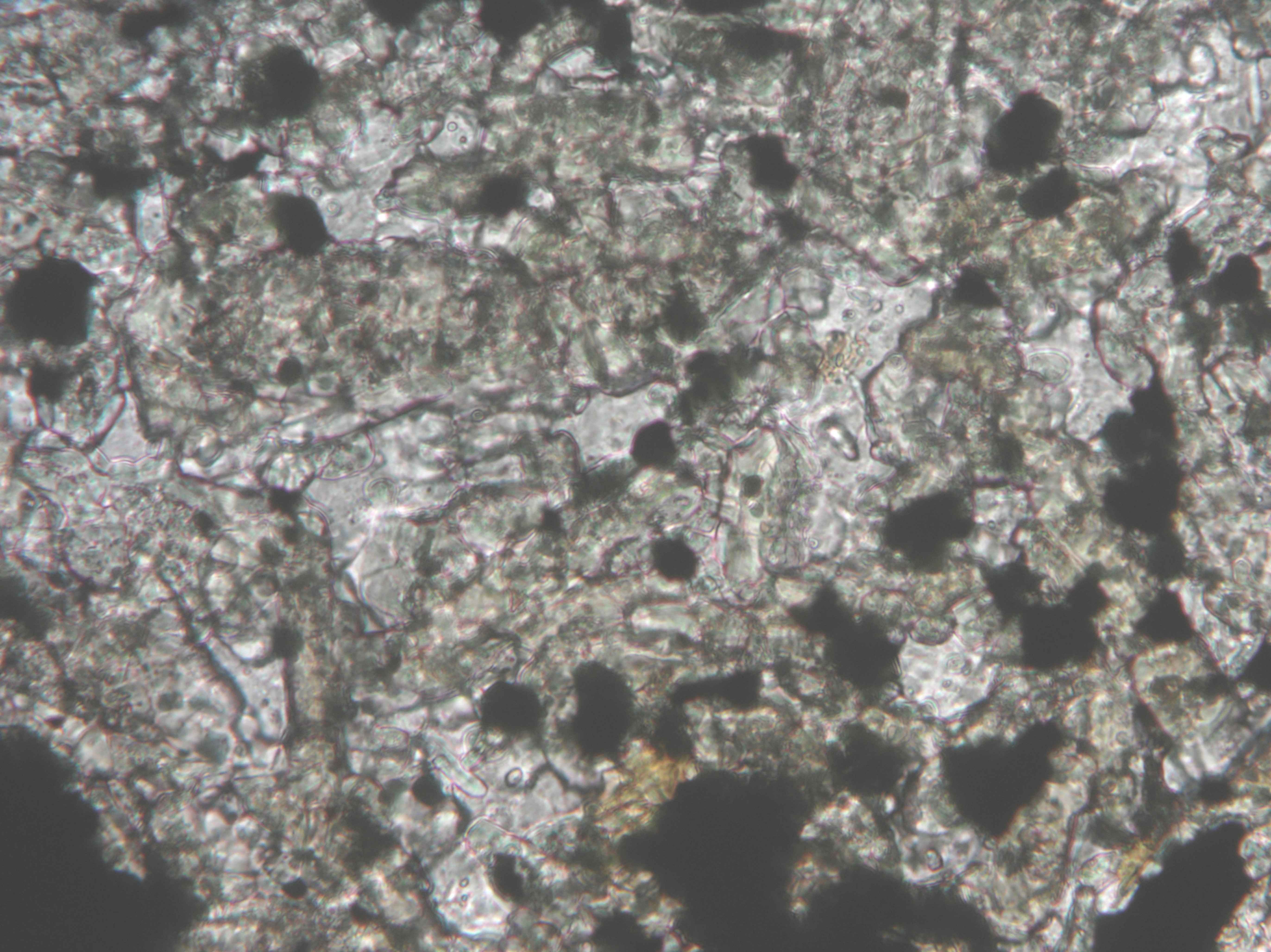

la photo macro je ne suis pas convaincu qu'elle apporte?
les plagios je les ai cherchés en vain je ferais des vue dans ce sens de la matrice microgrenu très peu lattée.
mais riche en grain grisâtre qui rappellent le quartz.
Voici donc l'aspect de la mésostase, je dirais qu'elle est constituer majoritairement par trois élément,
 des opaques parfois en agglutina ou entourant des phénocristaux ou uniformément réparti et toujours présent,
une phase grise xénomorphe sans teinte ni couleur,
une phase peu coloré verdâtre? en LPNA  avec plus de relief que la phase grise et une teinte parfois significative en LPA.
Bigre, pas la moindre macle polysynthétique en vue...
Peut-être altération de la matrice en chlorite (blue jean en LPA, un peu verdâtre en LN) en chemise autour des oxydes.
Et peut-etre de la prehnite (teintes vives en LPA ) à la place des lattes de plagioclase...

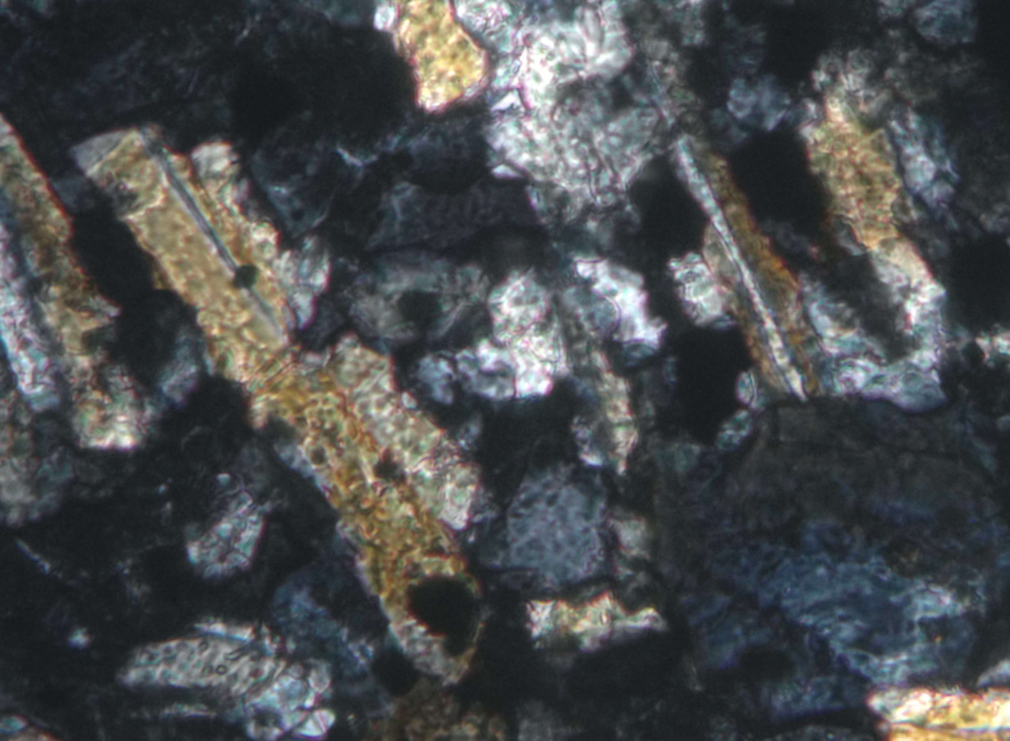

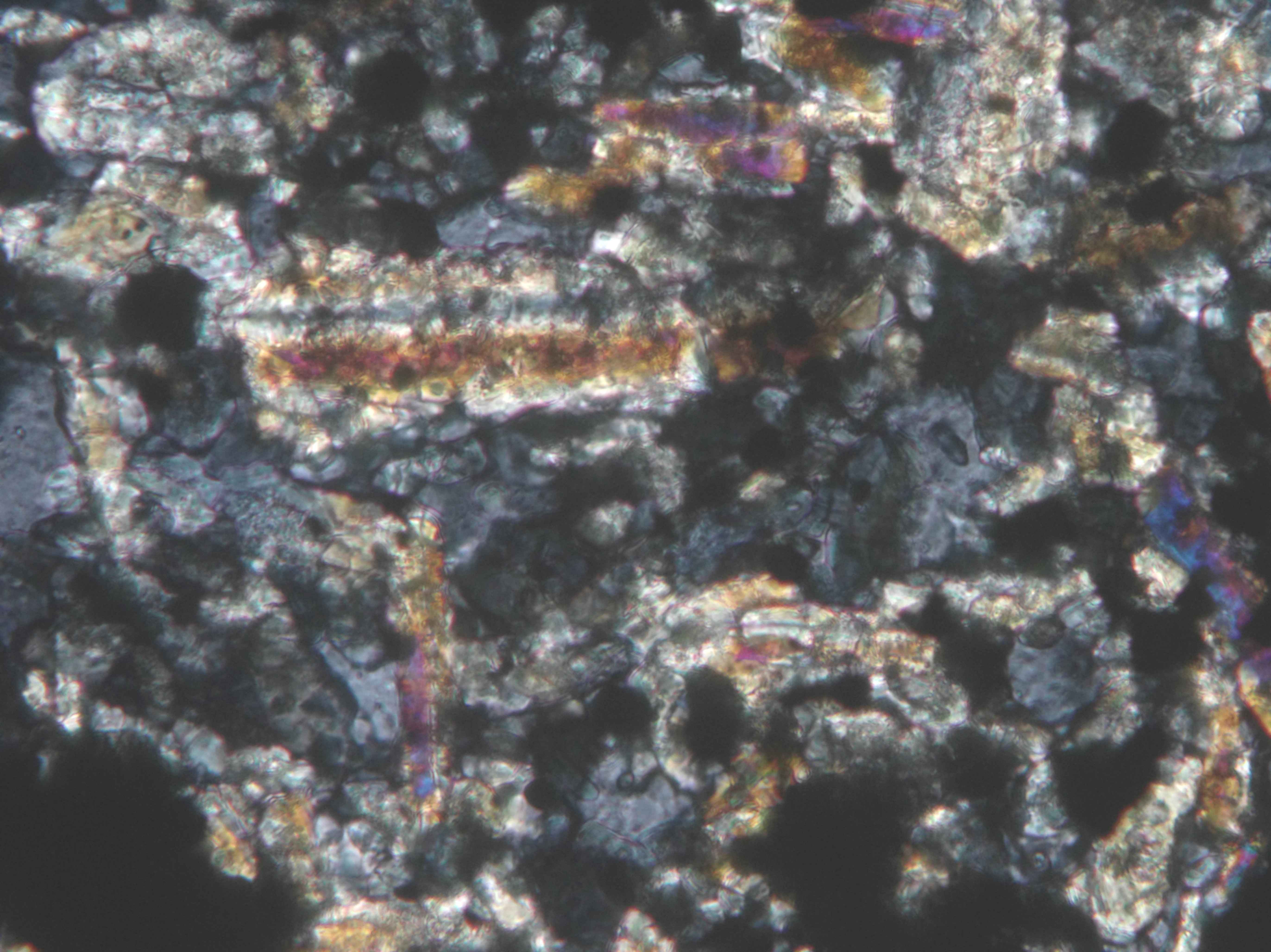

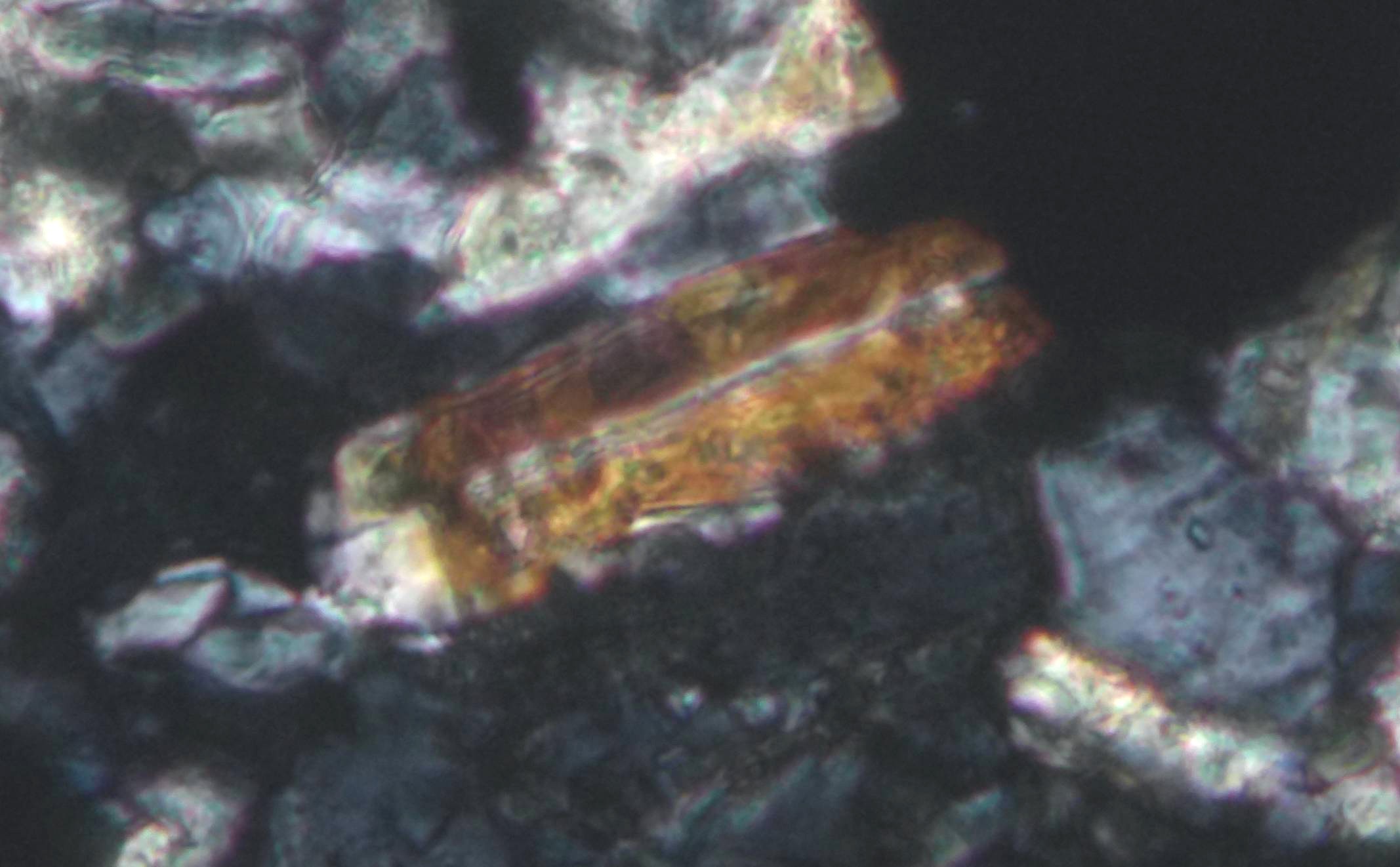

Il y a 16 heures, zéolite a dit :
un candidat plagioclase
Il faudrait que la lame soit trop épaisse pour obtenir ces couleurs, or les teintes de polarisation des olivines avaient l'air normales, voire basses. Il y en a d'autres ?

autres "plagioclases" je dois reconnaitre que plus j'en vois moins je crois à des plagioclases!
Je n’accède pas a ce lien ; bloqué par l'antivirus.
Fayalite est une piste, mais on voit quand même des macles sur les dernières vues, et des canaux pleins d'inclusions dans les lattes devraient être plus symétriques que ça, il me semble.
