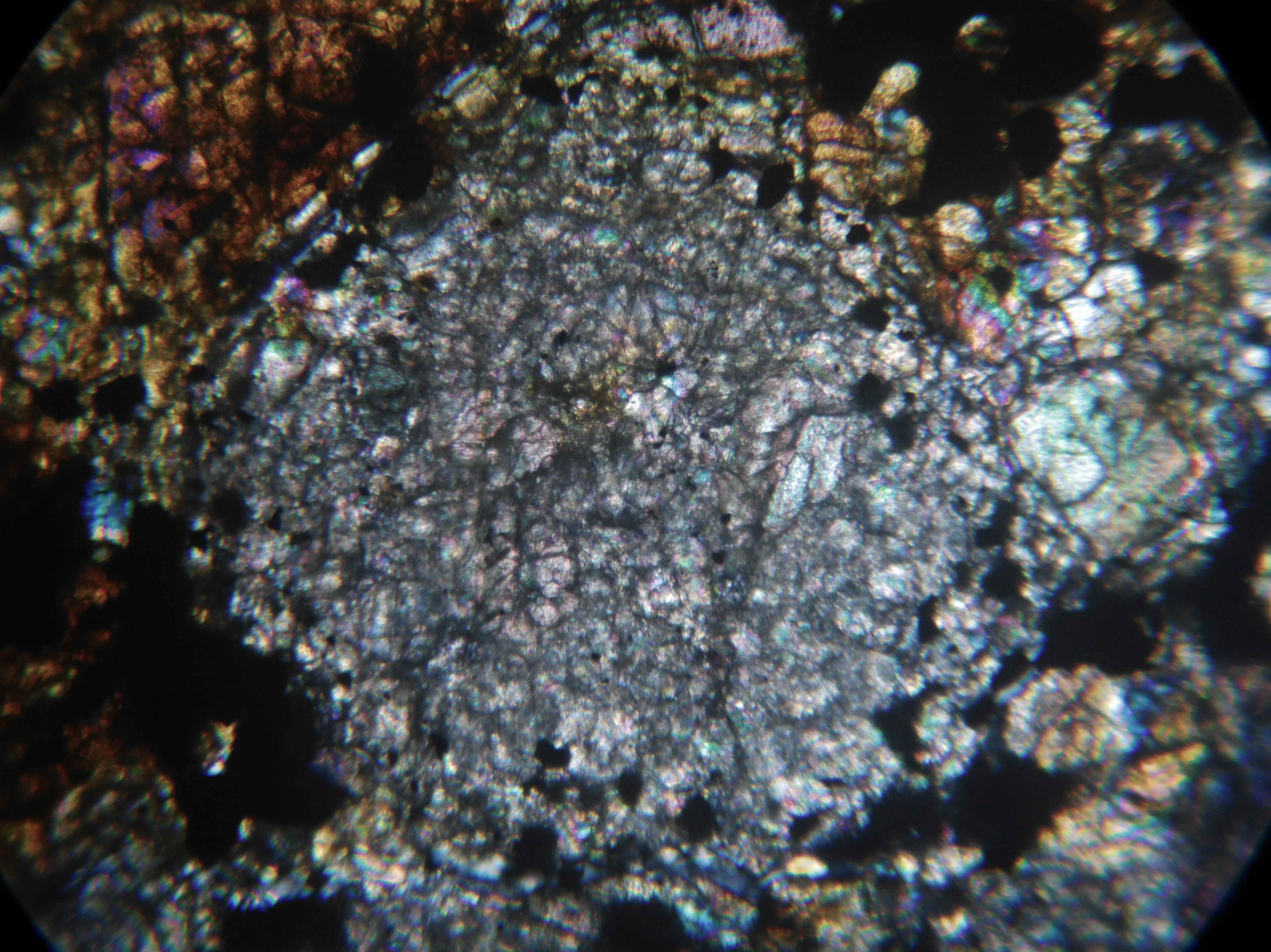

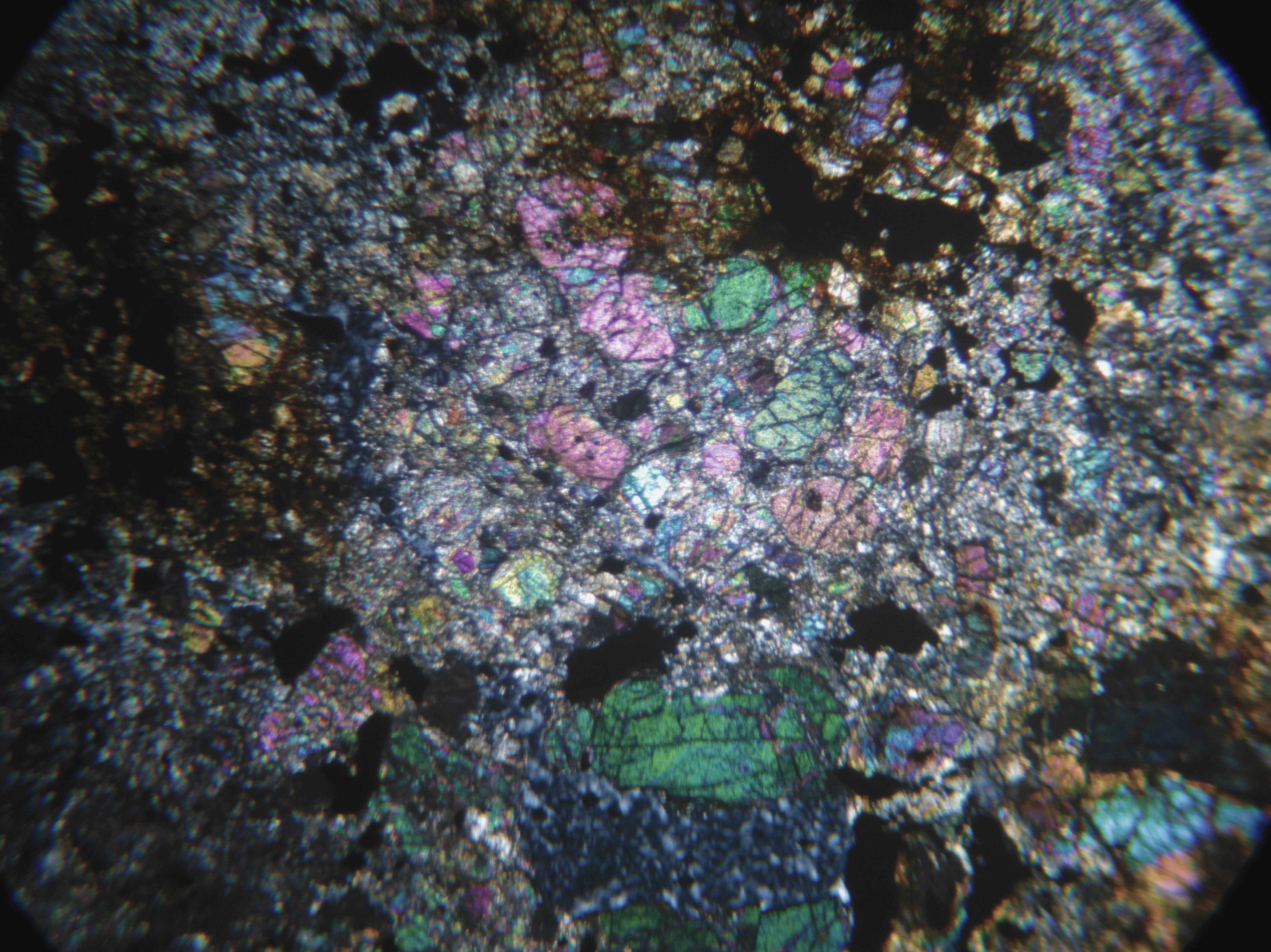

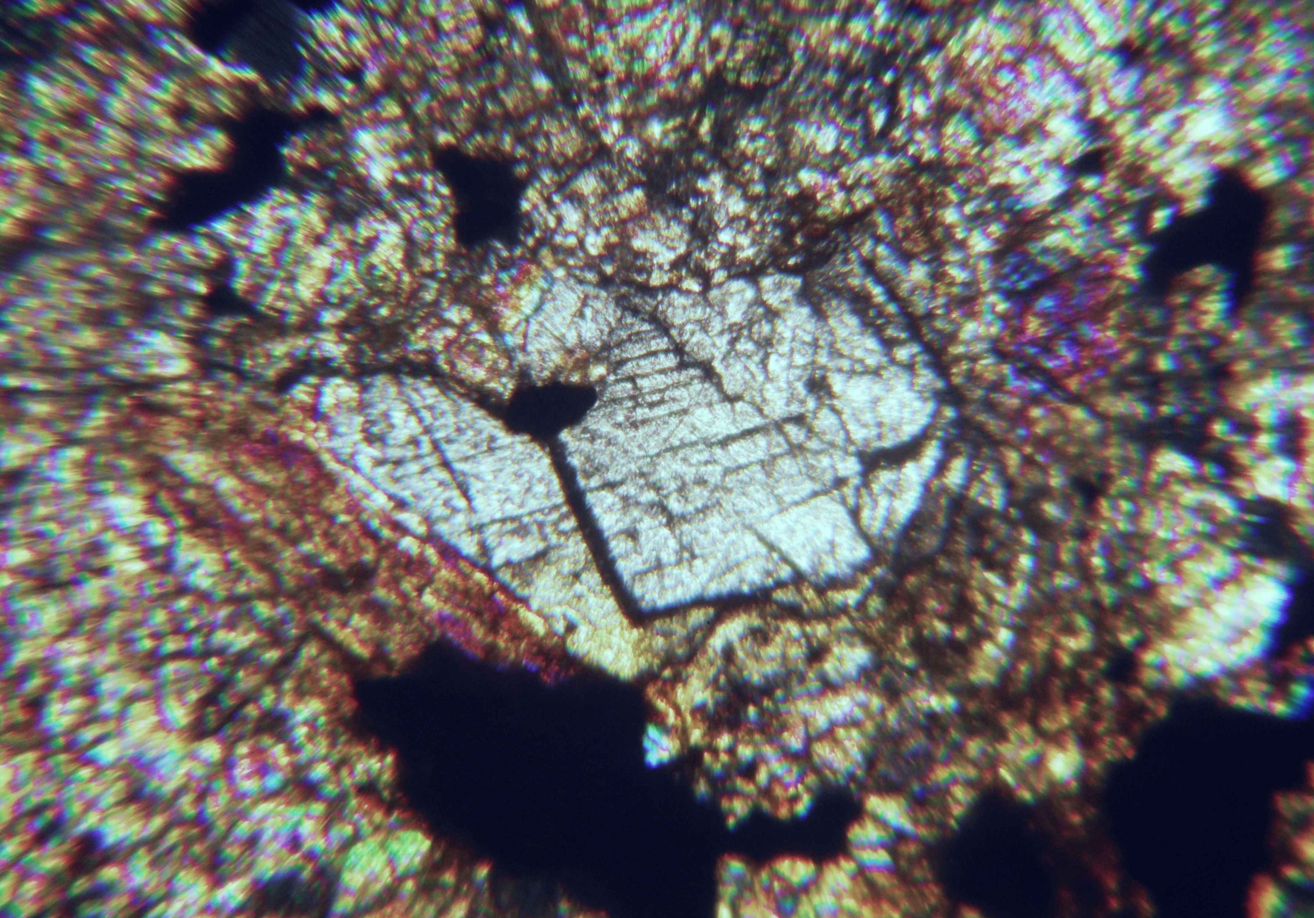

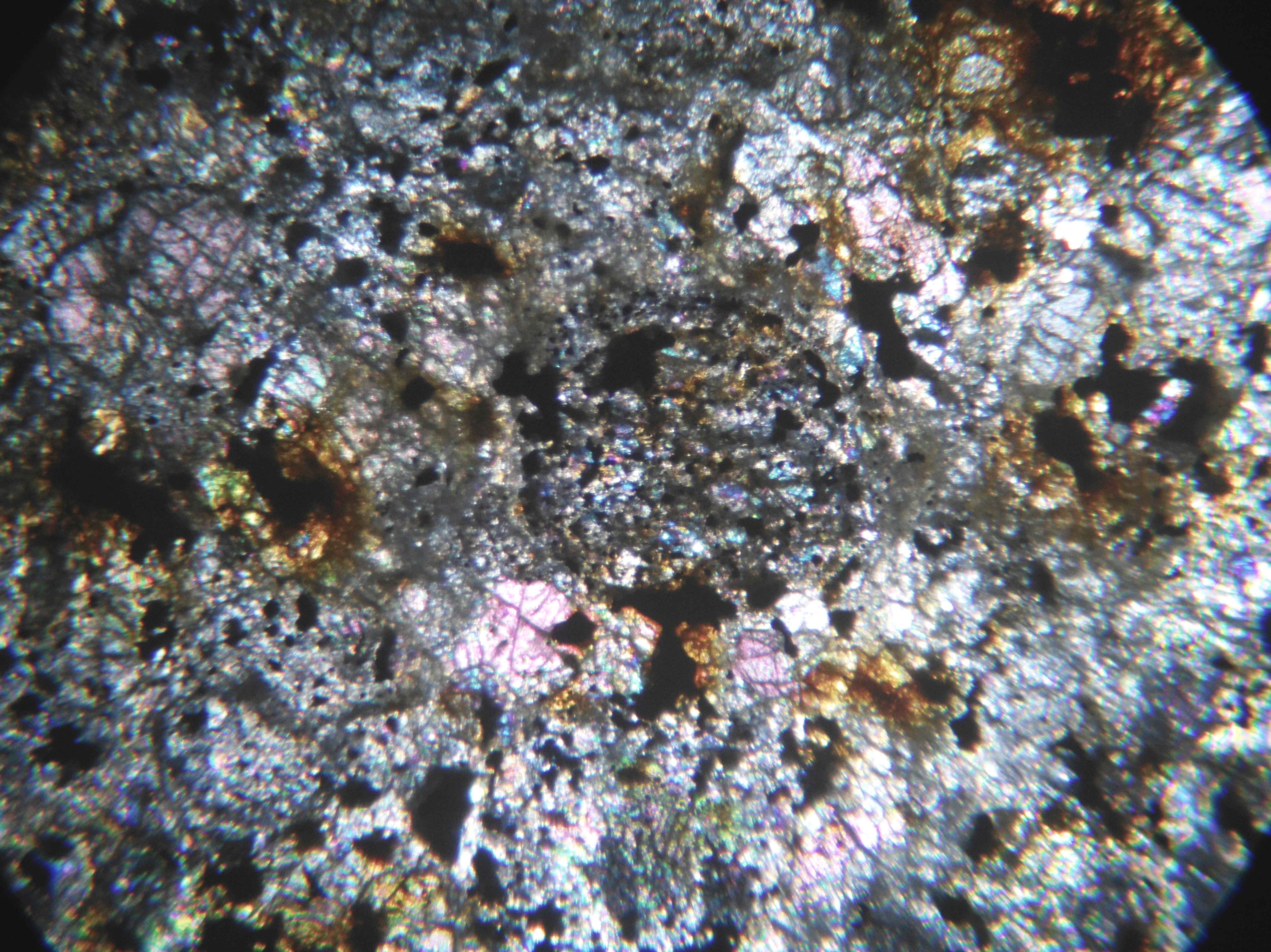

Jai réalisé une lame mince toujours de qualité insatisfaisante sur ma chondrite,
mais peut-on sur la base des chondres en LPA et des vues macro et en LR faire une analyse sur sont classement?
Merci.
Le champ de la dernière doit être 2-2,5 cm.
la longueur sur la photo 1 est de 8 cm,
photo 2 X4, 3 et 4 X10.
Il y a 4 heures, phoscorite a dit :
Bonne question.
Coté minéralogie, on voit bien l'olivine, mais pas le pyroxène pauvre en Ca ni le plagioclase.
 Oui c'est aussi la confirmation que j'avais besoin j'ai si peu l'habitude,
la faible réfringence de l'olivine montre t-elle une composition plutôt forstérite?
le chondre sur la photo 2 montre en opaque du métal non réactionnel avec l'olivine,
je dirais que cette météorite est fort réduite mais peut-être peu métamorphisée?
les chondres ne sont pas déformés même si les contours en sont peu lisibles,
ce qui est peut-être à mettre en lien avec la friabilité de l'échantillon et la difficulté pour la lame mince.
seul le troisième chondre montre un aspect porphyrique donc plus métamorphisé? donc d'origine exogène au reste?

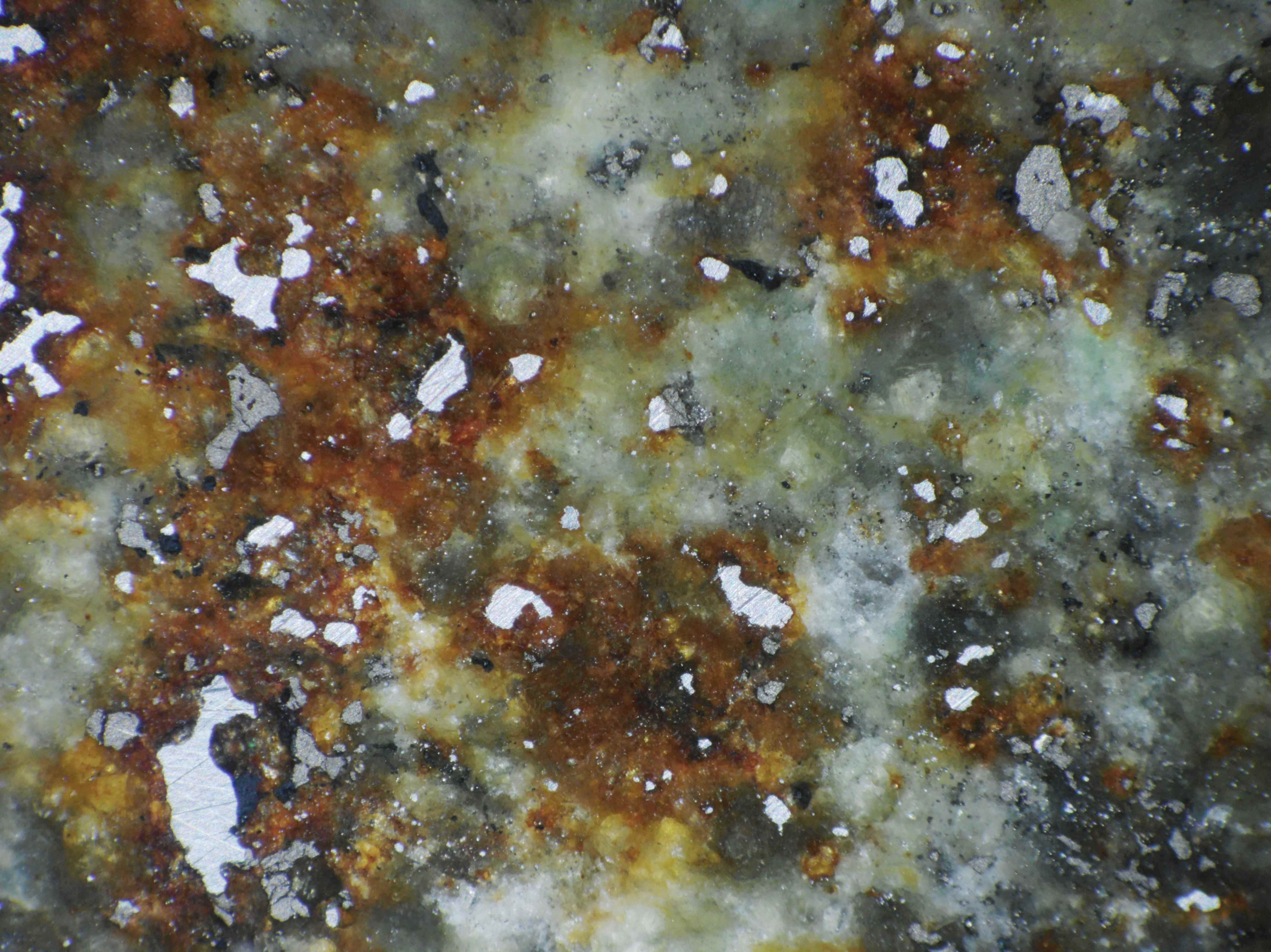

Et la proportion de Fe (métal + sulfure) a l'air un peu forte pour un type L.
peux tu me dire ton évaluation en % visuel, même approximative moi je n'est encore aucune pratique de cette donnée,
bien que je comprenne fortement l'intérêt.

On ne voit pas ça sur les photos. Pour apprécier la réfringence (le relief) il faut voir deux minéraux différents cote a cote. Ici, on ne voit que les teintes de polarisation, qui dépendent de l'épaisseur de la lame ; elles sont un peu trop délavées pour de l'olivine, ce qui suggere que la lame est a 40 microns ou plus.
Il y a 2 heures, zéolite a dit :
Le fait que les contours des chondres soient peu lisibles suggère que c'est métamorphique, mais c'est un argument assez faible. Il vaudrait mieux voir de l’orthopyroxène ou un plagioclase.
  Il faut mesurer ; superposer une grille a la photo et compter la proportion de nœuds de la grille qui tombent sur un opaque ; ici, il y en a deux types, sans doute du métal (brillant) et un oxyde (plus terne).
il y a 46 minutes, phoscorite a dit :
Du métal brillant je valide, plus terne je crois plus à un sulfure?
pour les grains noir je pense à de la magnétite?
je ne vois pas de plagioclase et pas d'orthopyroxène que de l'olivine c'est possible?
Sur la dernière image on voit bien le métal et le sulfure (troïlite le plus vraisemblablement). C'est un minéral en effet plus gris que doré.
Chromite et/ou verre bien plus vraisemblables pour les inclusions sombres dans une chondrite ordinaire.
La magnétite, c'est occasionnel, dans les carbonées.
Tous les chondres visibles sont de type porphyrique, mal délimités, peu nombreux, parfois presque effacés, c'est compatible avec le grade 6, et l'abondance, la répartition  et la taille moyenne des inclusions Fe-Ni est compatible avec la classe L. Elle est donc fortement métamorphisée ou choquée.
Je ne suis pas au taquet pour interpréter une image de lame mince en LPA, mais les pyroxènes doivent apparaitre en nuances de gris.
Pour apprécier la densité et la taille des inclusions métalliques dans votre dernière image, j'ai pris la photo et l'ai réduite à 2 cm à 2,5 cm de large: c'est pour moi clairement une L6.

D'abord un grand merci pour ces précisions!
plutôt chromite je n'ai pas trouvé de zone isotrope pour le verre que justement je cherchais.
je n'aurais pas dit quelle est fortement choquée mais la démonstration est sans appel et formatrice.
une L6 c'est le premier classement pour le quel j'arrive à un niveau de confiance satisfaisant pour moi encore merci.
je n'étais pas sur qu'en 6 des chondres puissent être encore lisible.
je n'ai pas tout perdu en faisant une coupe et une lame de qualité encore moyenne.
on hésite toujours à coupé des échantillons à ces prix là!
je trouve peut-être un orthopyroxène?
