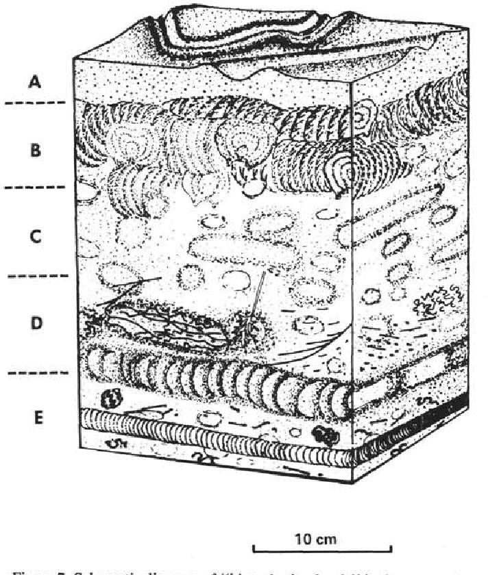

vu les éléments fournis jusqu'alors, ces silex ont une origine marine (fossiles marins, brachiopodes, échinides probables)
donc mon hypothèse pour la formation de ces stries:
dans le sédiment (crayeux) des organismes creusent des terriers qui peuvent être tubulaires ou plus 'ramifiés ou tordus'  (cf silex 194) ; après la mort de l'organisme fouisseur,  Le terrier se remplit de sédiments constitués d'un matériau légèrement différent des sédiments qui l'entourent (avec éventuellement restes de matière organique) . Cette différence influe sur les échanges (oxygène, sulfure d'hydrogène, ions Calcium, ...et silice susceptible de précipiter et remplacer le sédiment initial);  l'équilibre chimique particulier établi dans ces restes de terriers modifie la précipitation de la silice qui se fait de façon 'cyclique' en fonction de la disponibilité en silice libre.
(peut être que je me plante complètement mais au moins j'aurai essayé...)

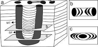

Nouvelle approche!
 l’interprétation de ces empreintes en tant que structures sédimentaires, de processus de stress physico-chimiques, partiellement fossilisé dans des accidents siliceux de la craie plutôt qu’entités paléontologiques.
C, D  vue de surfaces polies parallèlement à la stratification.
