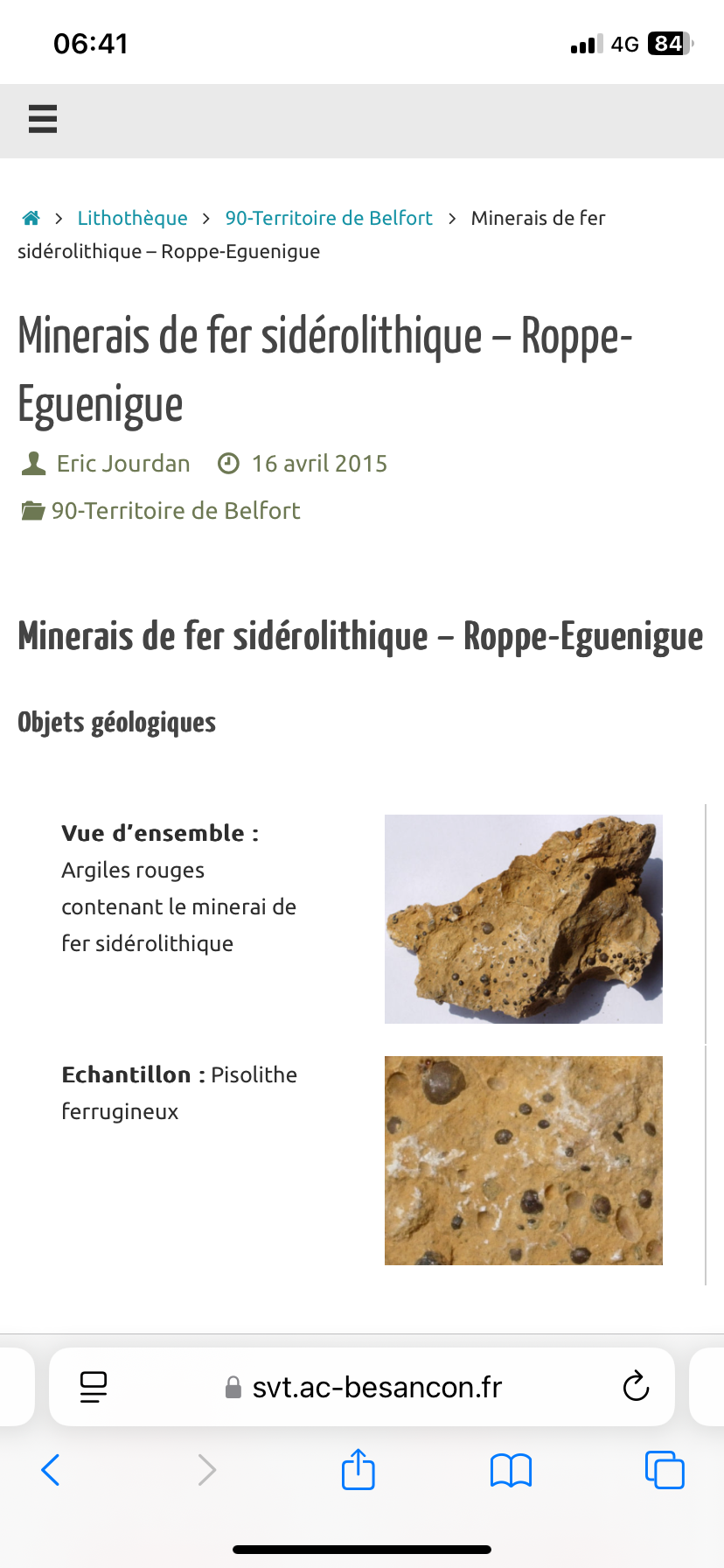

Ok merci. Va falloir patienter 2 semaines du coup, parce que je m’envole vers la fac et j’aurais pas accès au bouts de brèche. Tu penses qu’on a à faire à un remplissage siderolithique ? Parce que géographiquement on est opposé à la Suisse au niveau localisation du site et comme je l’ai dit plus haut, dans la région jamais rien de tel n’a été trouvé. C’est pour ça que c’est particulièrement intéressant. Pour moi siderolithique =oolithes ferrugineuses. Ici il n’y en a pas. Des formation rouges/brunes/oranges y’en a plein et c’est pas pour autant que c’est du siderolithique.
Oui et c'est un mots à définition variable selon les jargonnages.

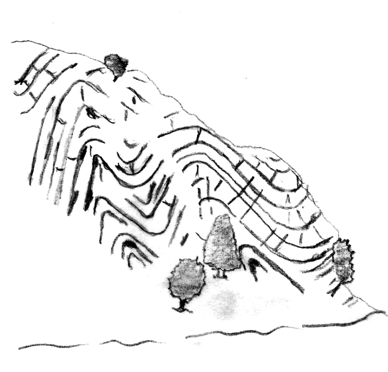

Je suis comme @flachmat, je ne comprends pas ta définition de faille. Par contre je vois que tu constates qu'il n'y a aucun déplacement. S'il n'y a aucun déplacement, ce n'est pas une faille. Mais la tectonique est sans doute présente. La discontinuité qui est à l'origine de ce que tu appelles "fentes karstiques" peut avoir une origine tectonique.  La tectonique c'est juste une histoire d'architecture, c'est la structure acquise par les roches. Dans les marqueurs passif tu as la stratification qui en milieu karstique , si les strates sont proches de l'horizontales feront des cavités plus larges que hautes.
Toutes les structures acquises sont tectoniques (affirmation qui oublie certains phénomènes liés à l'eau dans ces différents états, par exemple, mais c'est pour faire simple,dans tous les cas cela s'applique sur des systèmes soumis à des contraintes) .
Dans les "fentes karstiques", il y a les diaclases, pas de déplacement, pas de remplissage, fractures qui sont liées à une relaxations des contraintes. Régionalement on trouve que ces fractures sont bien réglées, sans doute liées à une direction de contraintes. Au fait la moindre déviation de contraintes peut créer une discontinuité.
Enfin lors du dépôt, de l'enfouissement il y a aussi des contraintes, la contrainte lithostatique, verticale, et les contraintes horizontales, des discontinuité vont se créer, cela peut être des fentes, en relation avec des stylolites. Le déplacement des fluides va créer de nouvelles discontinuités, ou bien utiliser d'anciennes discontinuités. Plus tard la moindre de ces discontinuités sera utilisés pour créer un karst. En passif, horizontallement on a les joints de stratifications, les terriers, en actif, les fentes, les fissures etc...
