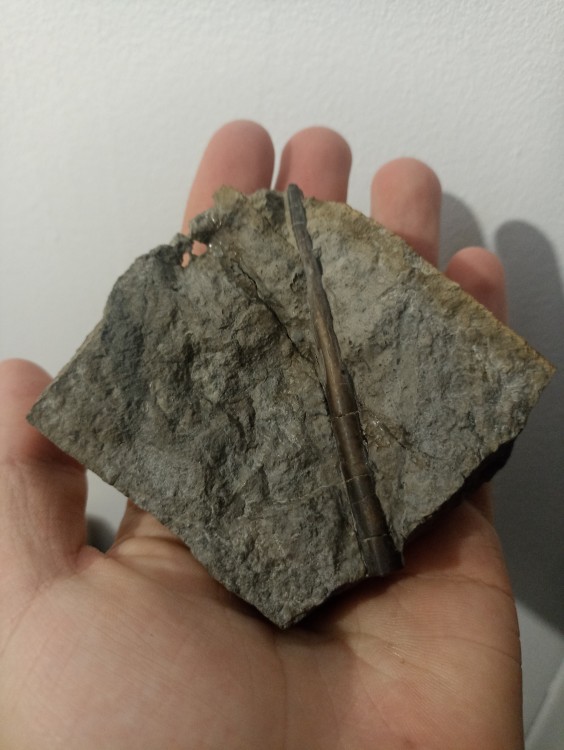

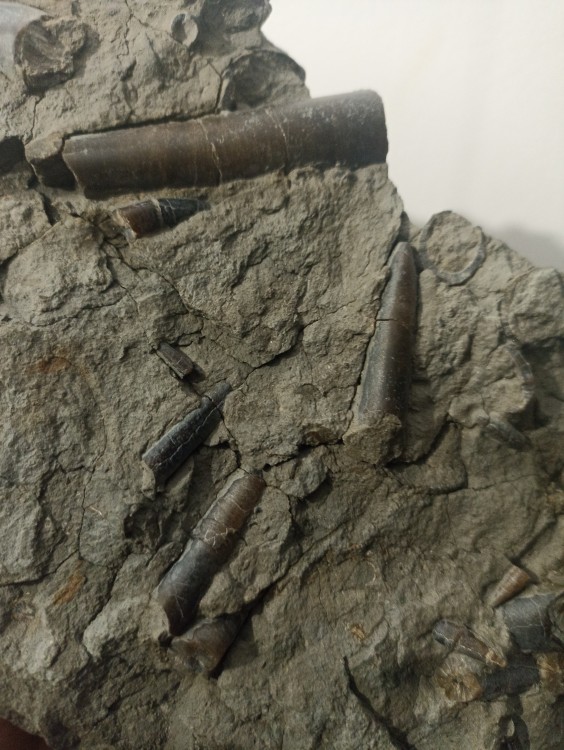

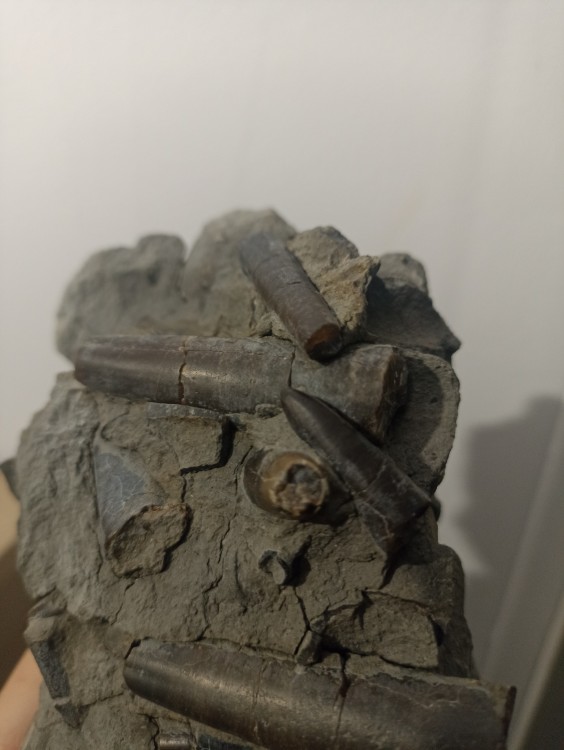

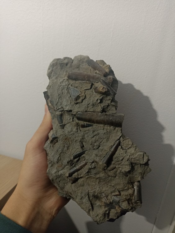

J'ai quelques Belemnites qui viennent d'Allemagne dont je n'arrive pas à trouver l'époque où autre infos dessus.
Pour la provenance précise Bayreuth ? Si oui l'époque et peut être Toarcien inférieur ?
Et l'espèce ?
Le plus long fait 7,5cm

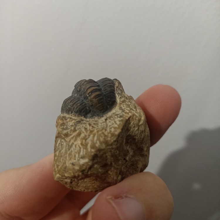

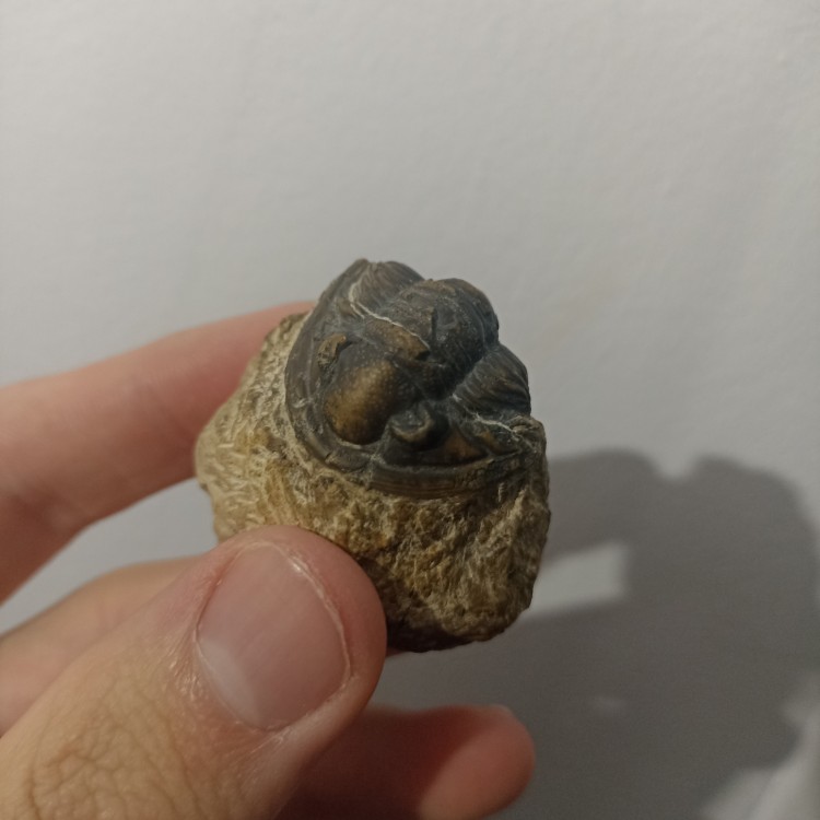

Et j'ai un trilobite qui pour moi viendrait du Maroc ? cyberella lemkei ? Et l'époque dévonien ?
Merci beaucoup d'avance 🙂
Age toarcien donc, du moyen au supérieur (hors schistes-cartons).
Acrocoelites sp pour la plupart de vos bélemnites, un Youngibelus (ou un Salpingoteuthis) visible sur la première photo de la roche à bélemnite.
Pour le trilobite, Maroc assurément, voir du côté du genre Cornuproetus.
Pour les espèces, je passe mon tour.

Je ne connais pas assez bien les trilobites Marocains, mais déjà il me semble authentique et plutôt d'âge Dévonien que de l'Ordovicien.
Si d'autres spécialistes pas par là, peut être auront-ils un avis.
Merci beaucoup, c'est que ils y a plusieurs fake en trilobites ?
Invité totomousse
il y a 41 minutes, Gratophil a dit :
En effet, il vaut être regardant et à deux fois !
Par exemple comment on pourrait faire la différence à l'oeil nu ?
Invité totomousse
Il y a 18 heures, trenen23 a dit :
C'est super fréquent, mais pour celui là, il me semble authentique.
Serge
Il y a 10 heures, Gratophil a dit :
Et bien, il faut repérer, les changements de couleurs, les reprises manuelles, les reconstitutions...
Merci beaucoup grasse à vous je ferai plus attention à mes achats merci encore 🙏
