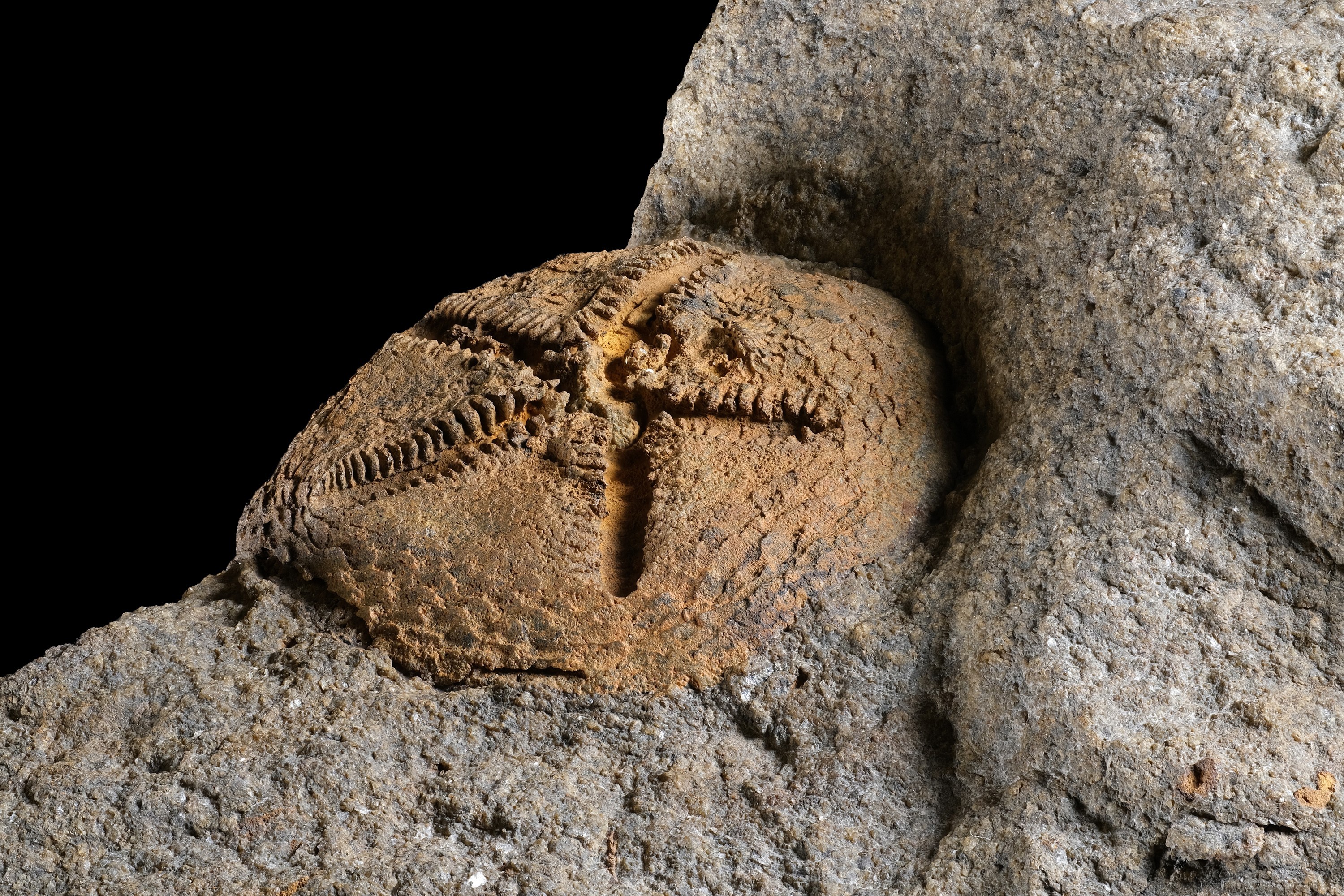

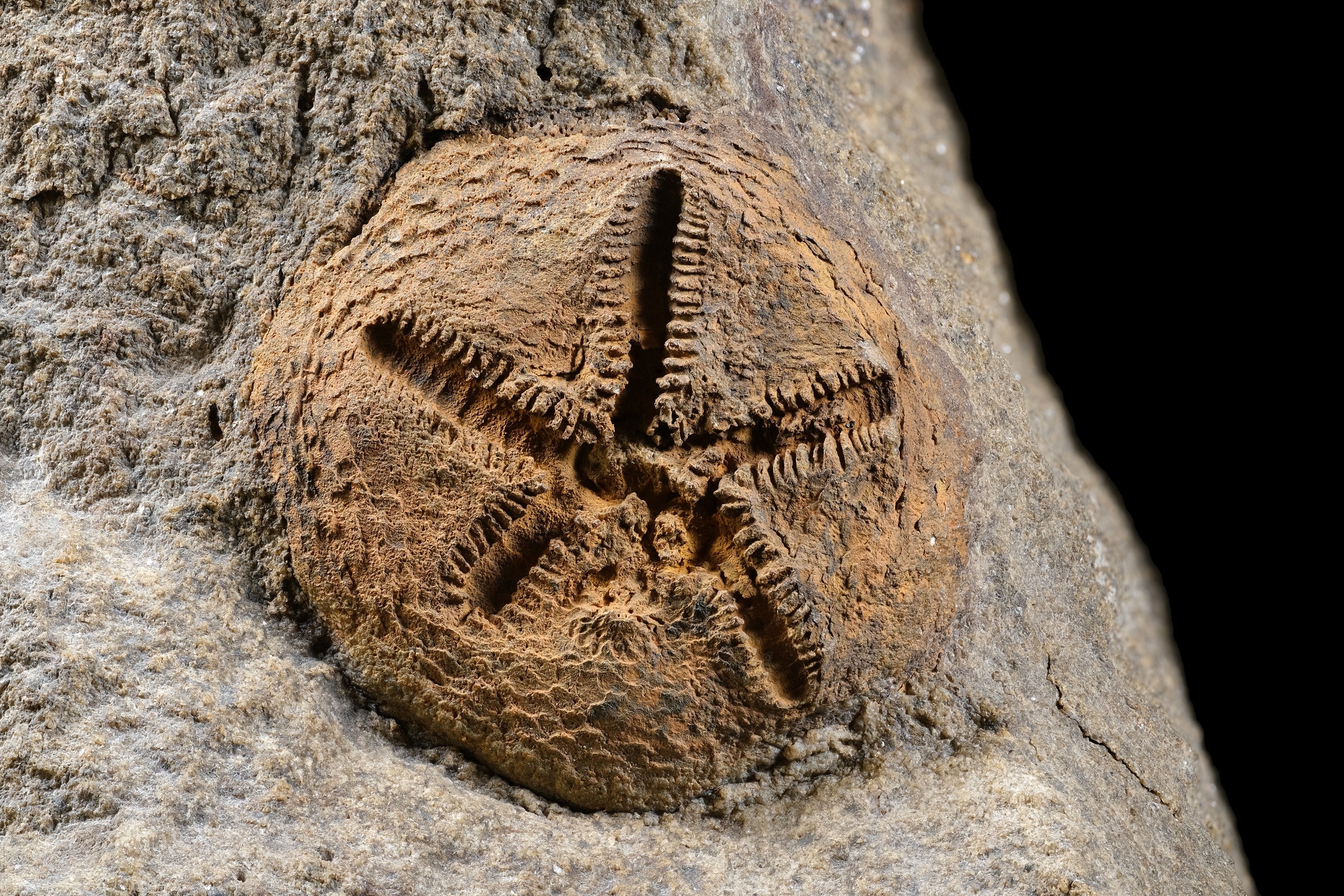

Je commence avec ceci (sur les deux vues, la pyramide anale est visible et très bien conservée).
Isorophus africanus
Classe des Edrioasteroidea
Ordovicien supérieur
Maroc
Largeur de la photo : 36 mm
Ors-Maroc-Isorophusafricanus-Hfov36mm-3000.thumb.jpg.d89ea110a4f8f353b67a9034061777fe.jpg
Et en vue oblique :
Ors-Maroc-Isorophusafricanus-Oblique-3000.thumb.jpg.6126bd07745466f82baed1d82a51c6ea.jpg

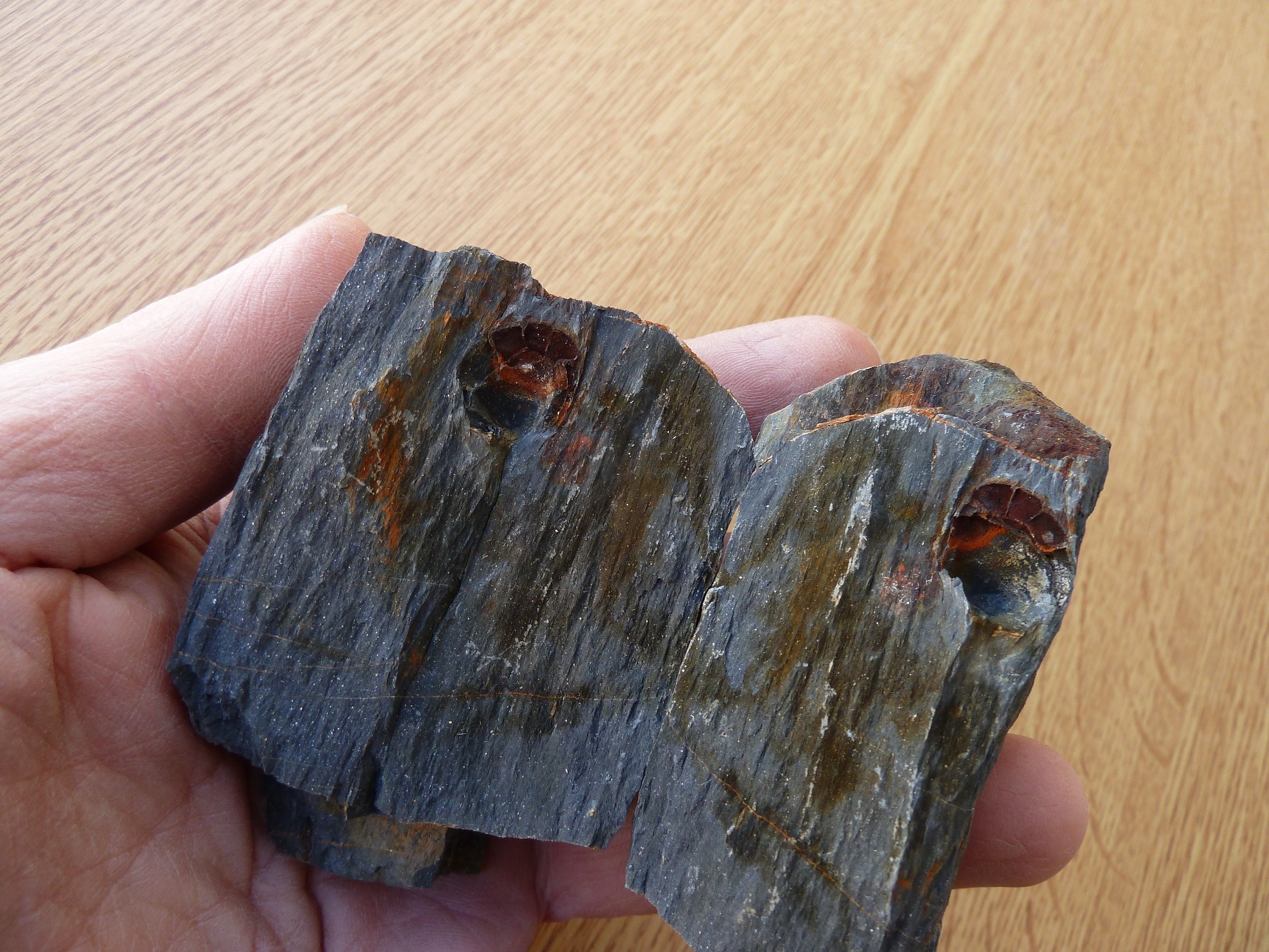

Bonsoir,

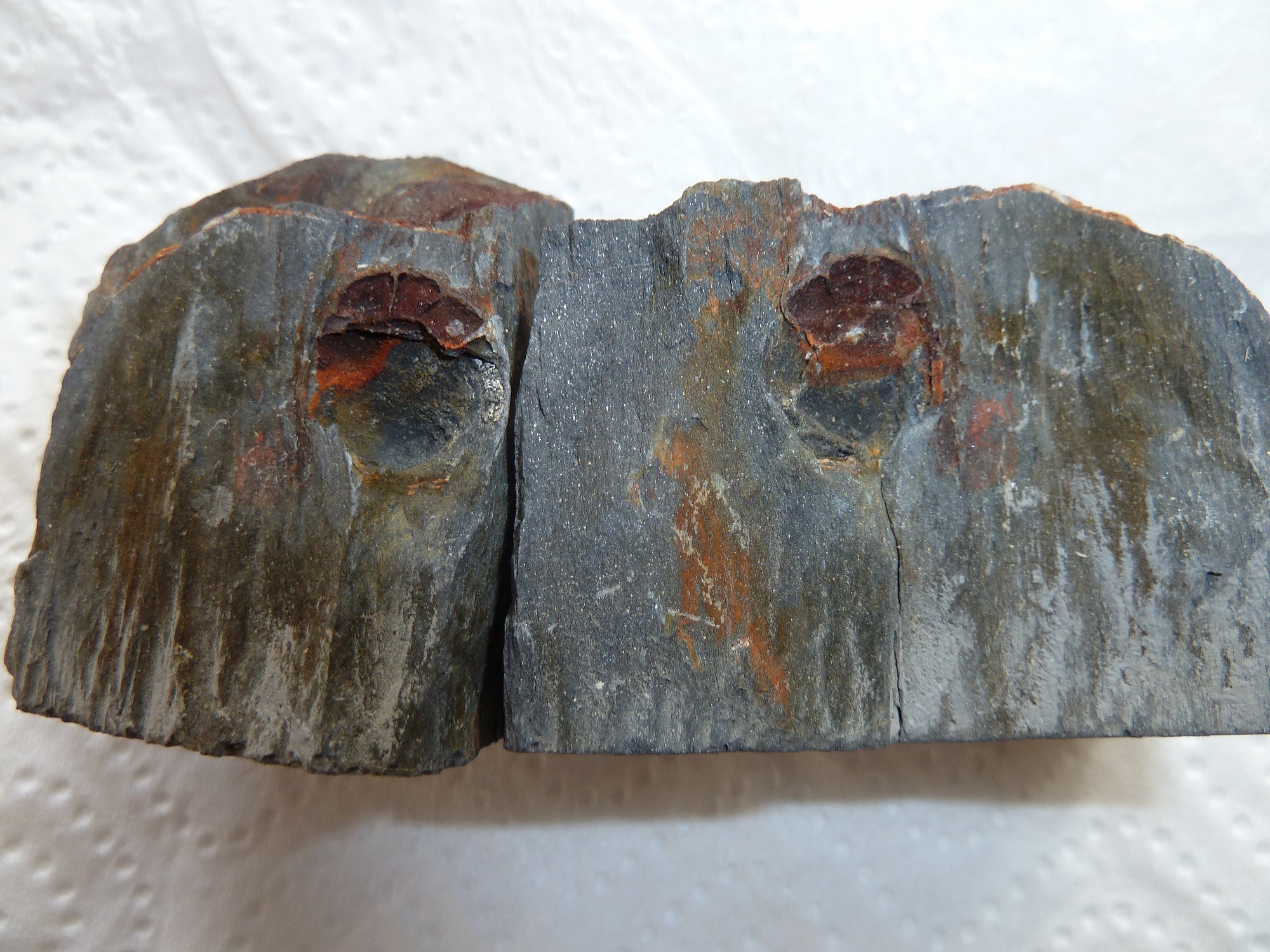

Comme convenu voici un Echinoderme, Mitrate Stylophore de l'Ordovocien du Massif Armoricain, particulièrement rare (moins de 10 individus recensés en France)
Il s'agit : Aspidocarpus sp.
Déterminé par le professeur Lefebvre de l'université de Lyon. (et fossile intégré aux collections de la même université)
Découvert en 2018 dans des schistes du sud de Rennes.
Mes photos n'ont pas la qualité de celles de Geopos, hélas...
Et de plus la conservation est moins bonne que celle de la Montagne Noire.
Un moulage réalisé par le professeur Lefebvre a permis d'effectuer sa détermination :

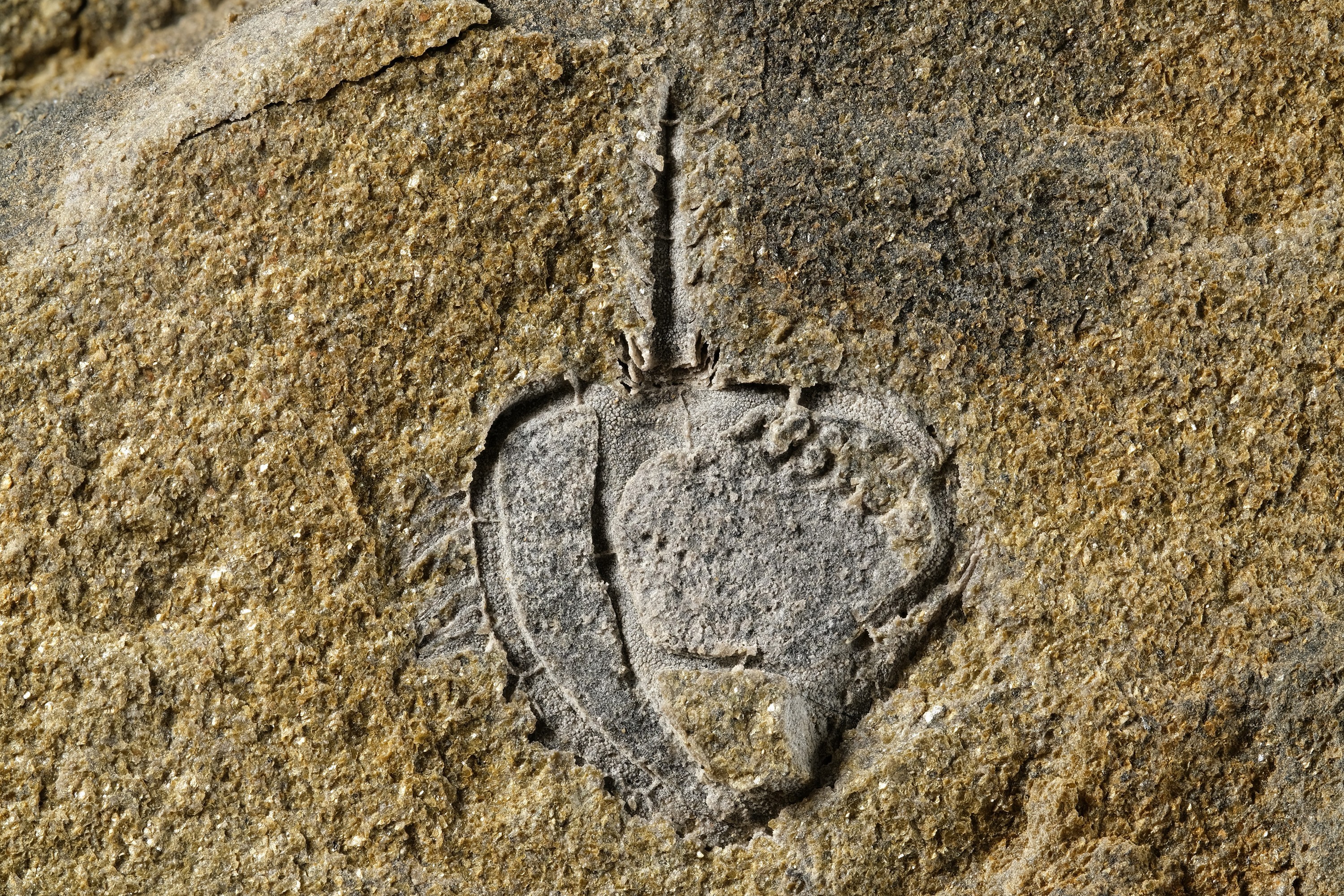

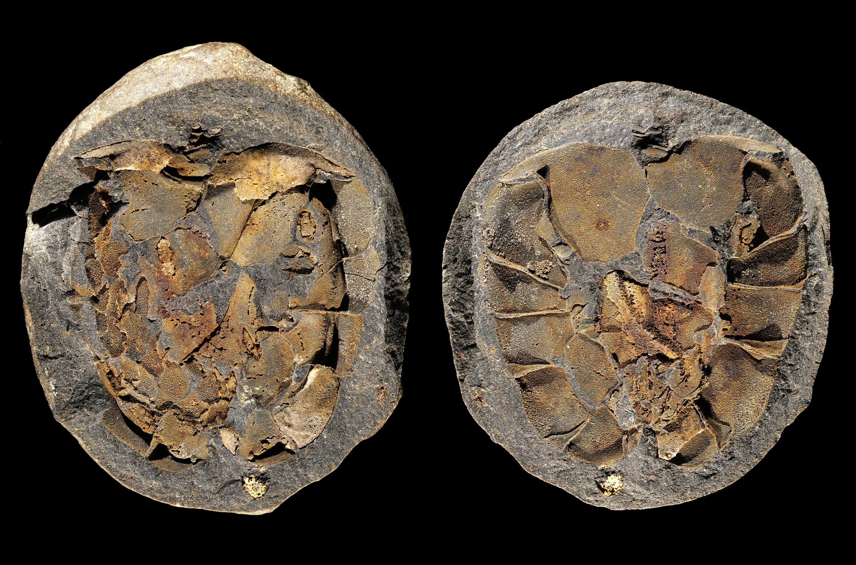

Petit échinoderme de la Montagne Noire de la classe des Stylophora : Chauvelicystis spinosa
Pour l'âge, on est entre Trémadocien et Floien (ce n'est pas encore très clair, mais c'est de l'ordre de 478 Ma d'après l'échelle internationale chronostratigraphique).
Pas de radiole (zut), mais de nombreuses épines distribuées autour des plaques marginales.
A noter aussi les cothurnopores (les orifices ovales qui sont des structures respiratoires) bien visibles sur la face 1.
Il est conservé dans un nodule gréseux, avec de nombreuses paillettes de mica, comme souvent les échinodermes de ces niveaux (ce n'est pas systématique mais ce pourrait être un indicateur sur le mode de vie).
A part l'aulacophore (le "bras" situé en haut sur la photo), absolument aucune trace de symétrie bilatérale ou d'ordre 5.
Face 1 (face inférieure) - Largeur de la photo 17.5 mm
Ori-MN-Chauvelicystisspinosa-P2667a-Hfov17_5mm-3000.thumb.jpg.5cda05db7194cd1489ce6dbb2a904c2a.jpg
Face 2 (face supérieure) - Largeur de la photo 17.5 mm
Ori-MN-Chauvelicystisspinosa-P2667b-Hfov17_5mm-3000.thumb.jpg.1994147e4a6241aea1d91774af169254.jpg

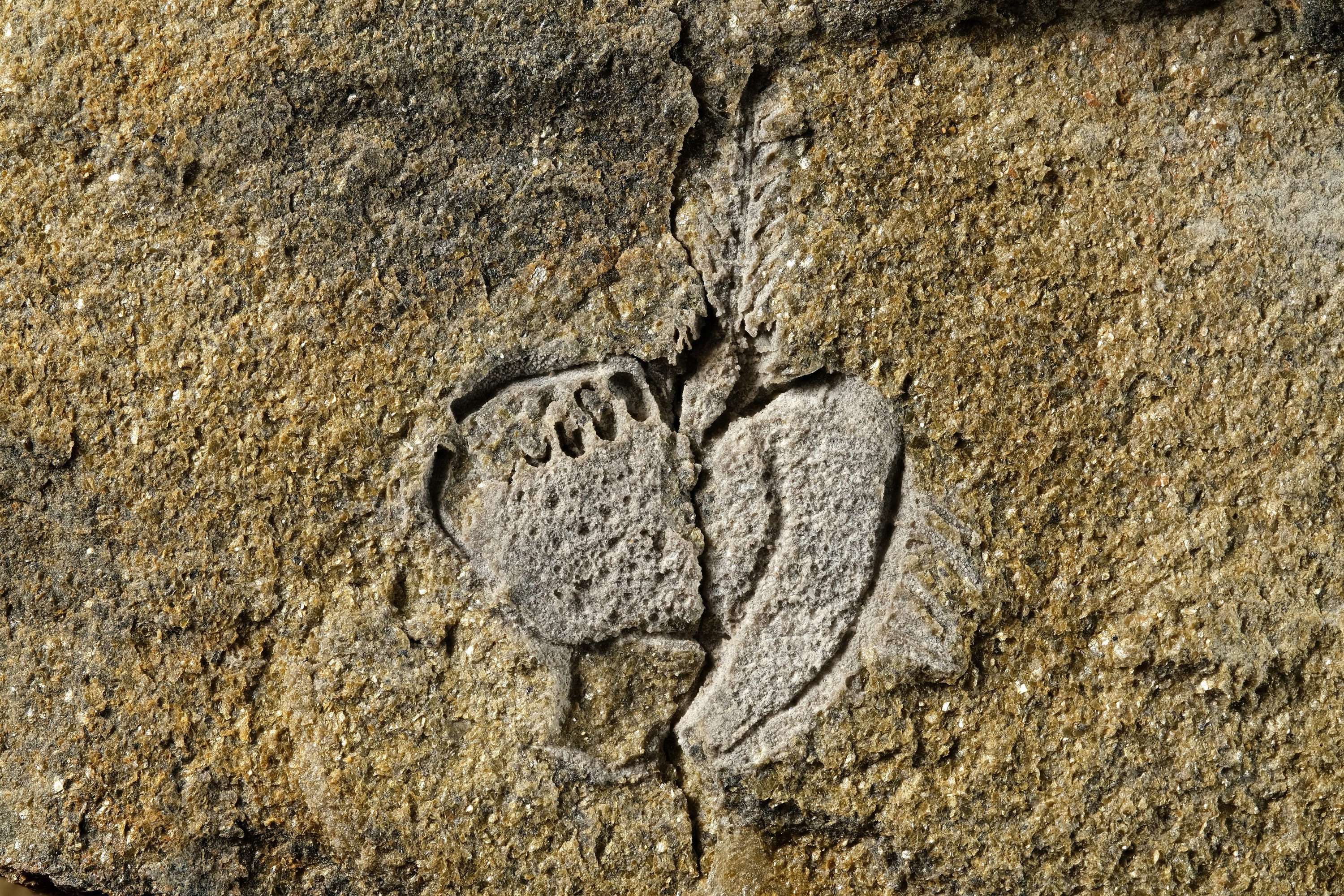

Détail sur les épines - Largeur de la photo 5.1 mm
Ori-MN-Chauvelicystisspinosa-P2667a-Hfov5_14mm-3000.thumb.jpg.3a505c0cc2efd52357adf18307212315.jpg
Détail des cothurnopores - Largeur de la photo 5.1 mm
Ori-MN-Chauvelicystisspinosa-P2667a-Cothun-Hfov5_14mm-3000.thumb.jpg.bcc73d25a22b68949abbdcc540a1b8ce.jpg

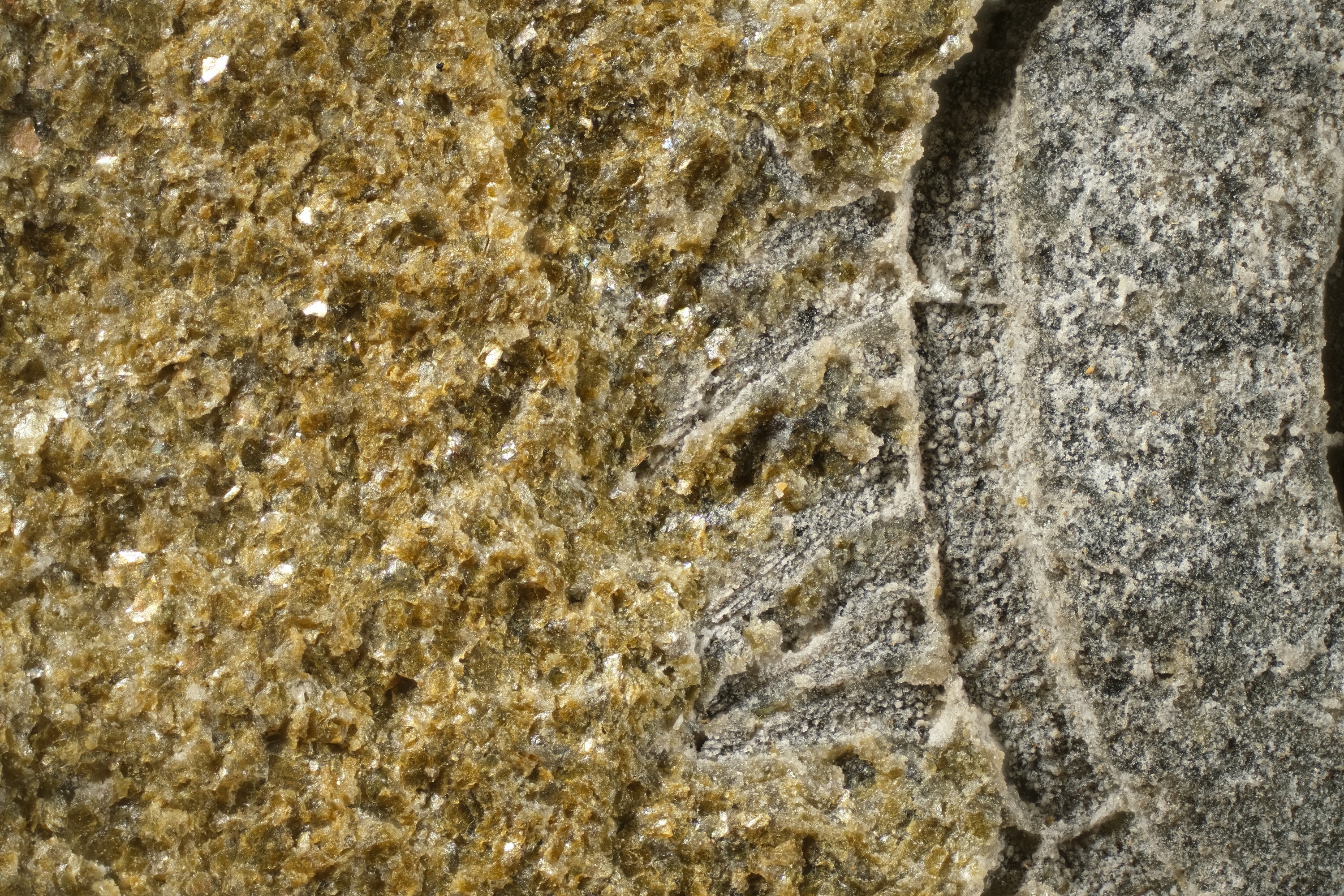

Je ne comprend pas quand tu dit :nodule gréseux, avec de nombreuse paillettes de mica , comme souvent les Echinodermes de ces niveaux ((ce n est pas systématique mais se pourrait être un indicateur sur la mode de vie )?
Il y a 3 heures, fred39 a dit :
La grande majorité des nodules de MN sont constitués presque intégralement d'un matériau siliceux sombre, très fin et très dur (certains sont presque incassables). De la boue quoi !
Ils contiennent rarement des échinodermes qu'on rencontre plus fréquemment dans des nodules entièrement gréseux (comme celui du Chauvelicystis), ou dans des nodules qui présentent de minces lits de sédiments gréseux au milieu de la matrice siliceuse.
Pour les micas, on m'avait dit que plus on s'éloignait des cotes plus ils se dégradaient et que leur présence pouvaient être corrélée à la distance du dépôt par rapport aux rivages (je ne suis pas sédimentologue, donc à prendre avec des pincettes, mais l'idée me semble intéressante).
