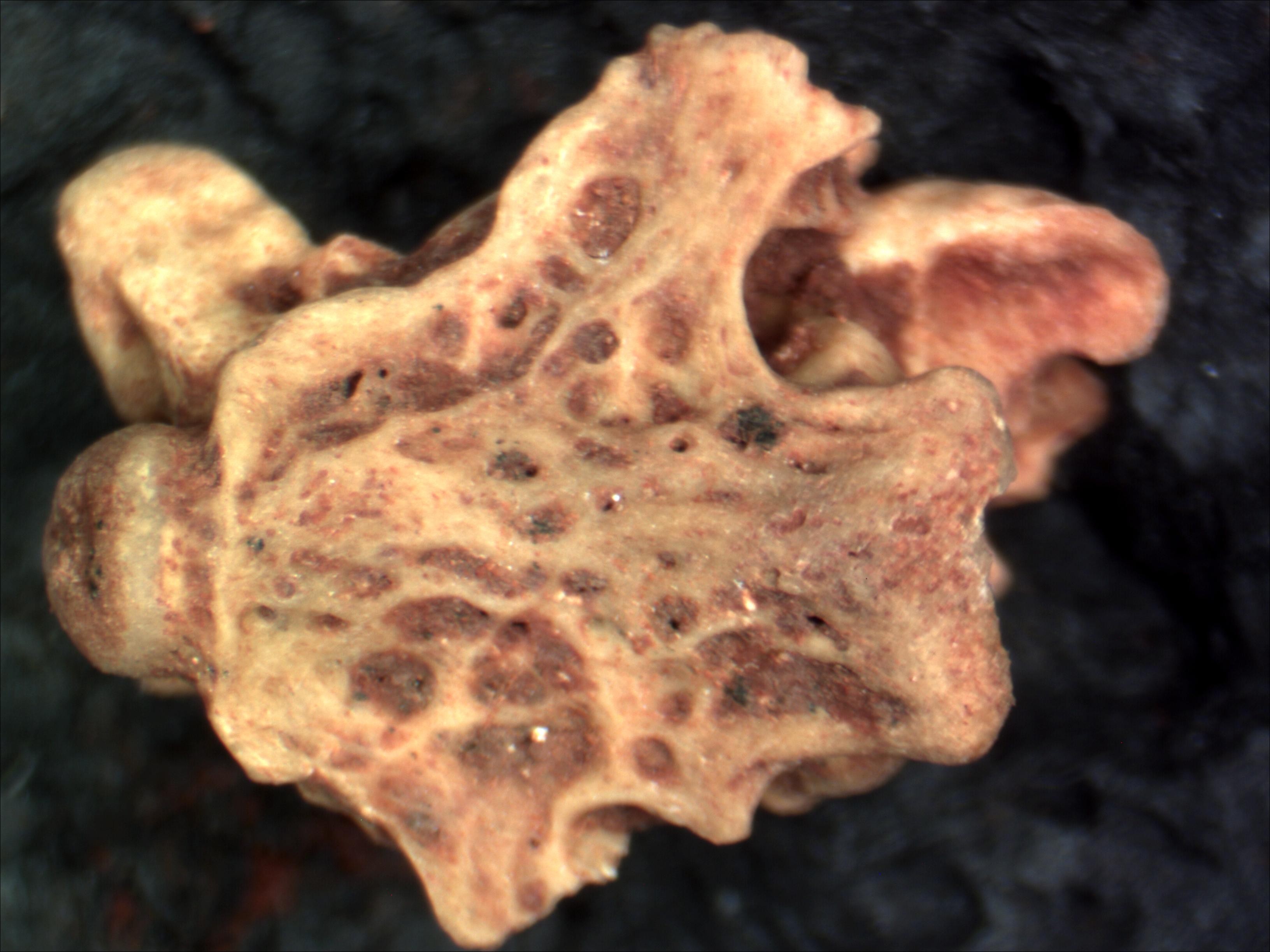

Oui la dernière vertèbre c’est bien de l’ophidien.
@elasmo
T’en est sûr ? Justement pour moi ta vertèbre et celle de Zeolite sont très ressemblantes. Pour moi celle de zeolite est seulement plus abîmée.

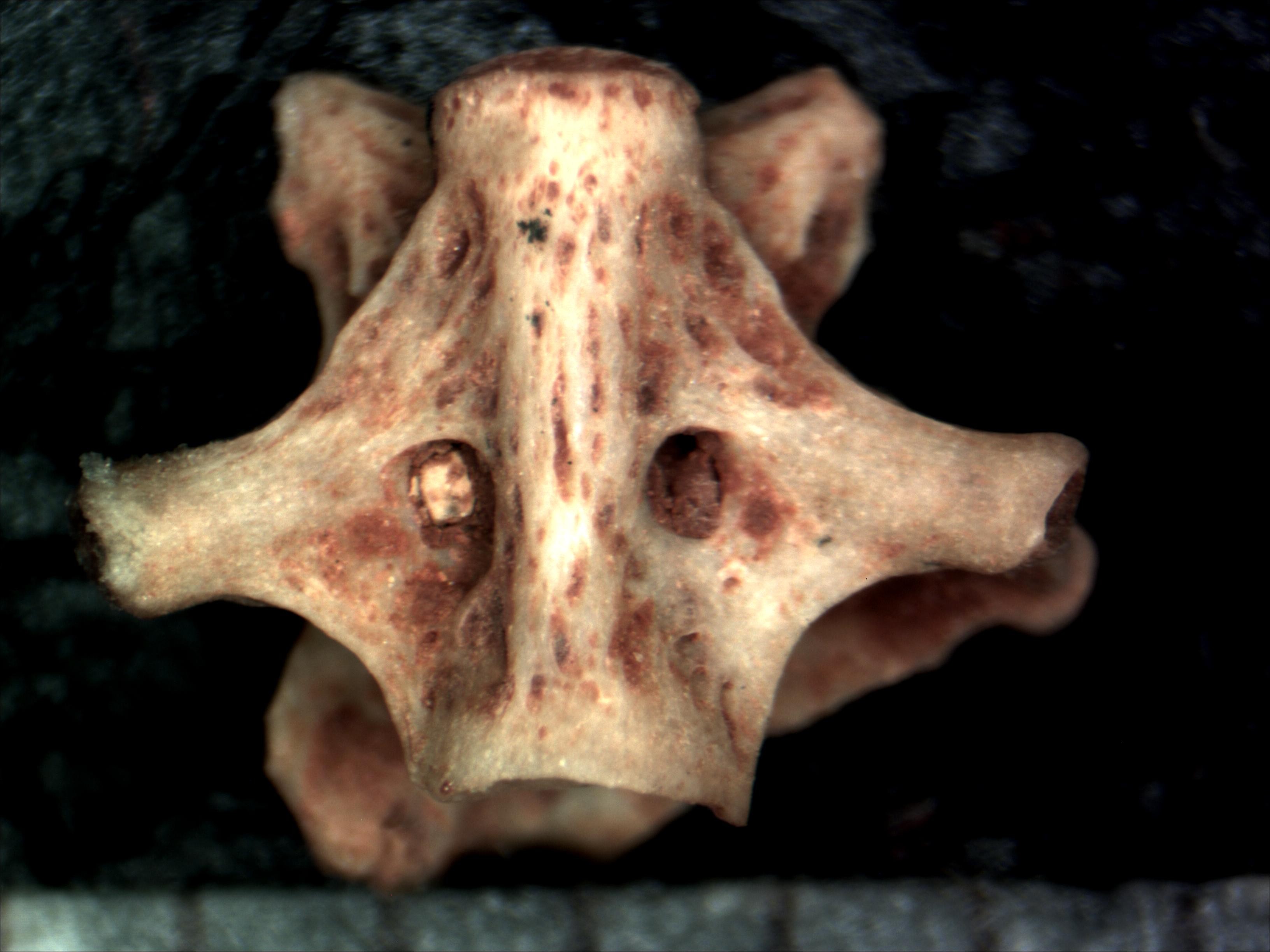

Pour les urodela c’est la partie dorsale qui a cette forme de sablier la partie ventrale ne l’a pas, elle a souvent une forme de « croix » quand elle est bien préservée. Ca s’observe sur ton exemplaire a toi et celui de zéolithe.
ventrale (« en croix »)
ventrale (autre vertèbre que précédente)
dorsale, la forme en sablier est mal préservée mais j’ai fais un tracé de la forme d’origine avec ces sortes de protubérances au 4 coins ( bon c’est très mal fait)

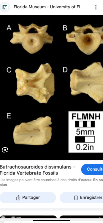

comme celle-ci

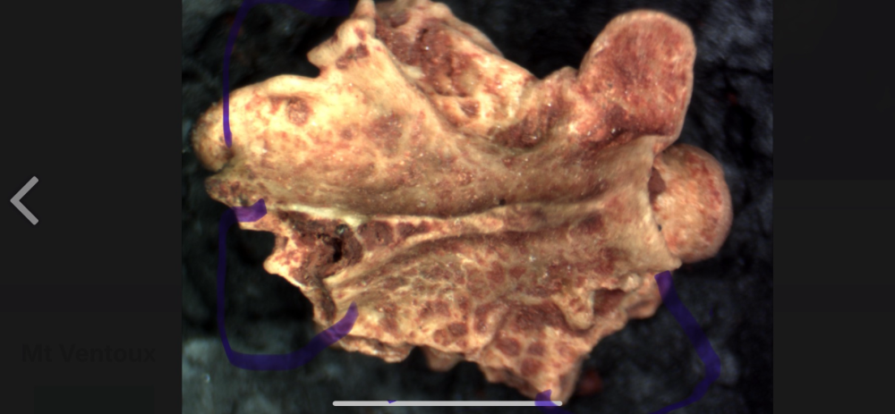

ce qu’il voulait dire à travers mono concave c’est qu’au niveau de l’axe vertébral il y a « un creux » puis une « protubérance » comme ça (entouré en dessous)
J’avoue qu’on ne voie pas bien sur ta photo. Il y a une protubérance ou pas d’un côté ? Peut tu nous faire une vue zeolite stp ?

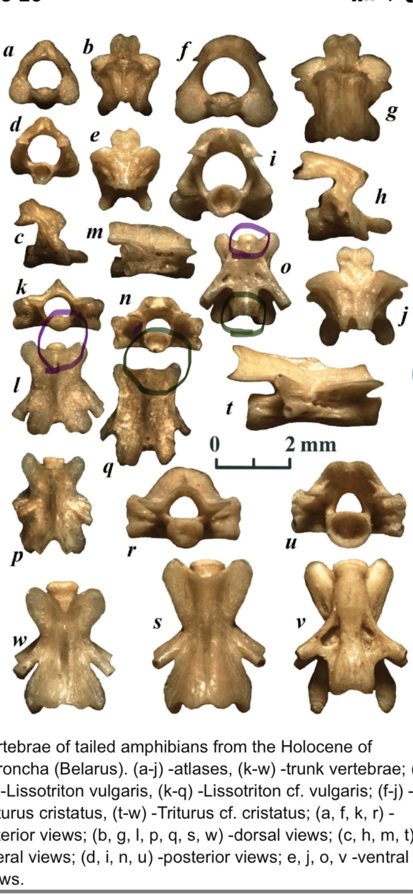

Ici par ex, nous avons que des vertèbres d’urodela (tritons et dérivés) nous avons pourtant bien une terminaison concave (entouré en vert) et l’autre convexe (entouré en violet).
Je n’ai entouré que les exemples les plus parlants si non ça ferait beaucoup de cercles.😅

pour ma vertèbre d'ophidien fortement présumé je confirme que c'est concave et convexe pour les corps vertébraux.
pour l'autre vertèbre sans doute biconcave ci-jointe  je reconnais que la première photo est ambigu,
mais je suis confiant pour un urodèle les parties concaves chargées en sédiment c'est aussi possible, je ne suis pas encore désireux de faire des ultrasons,
sans recherche des microfossiles simultanément, mais c'est peut-être inutile?.
