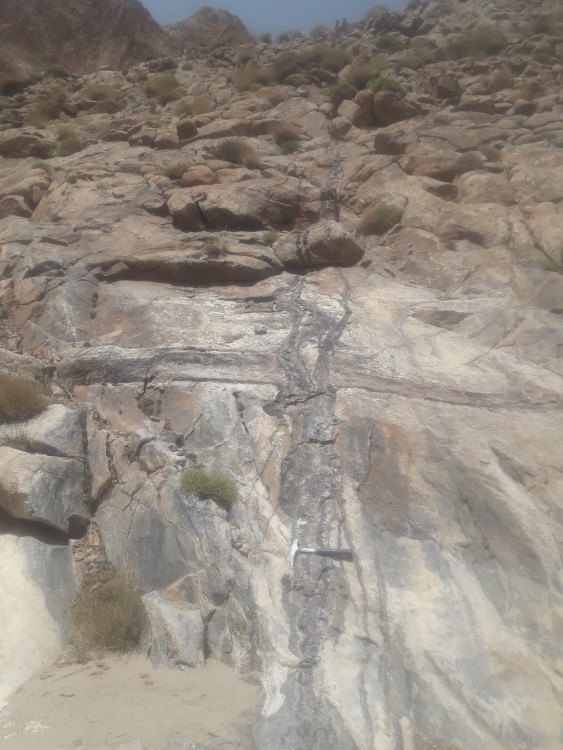

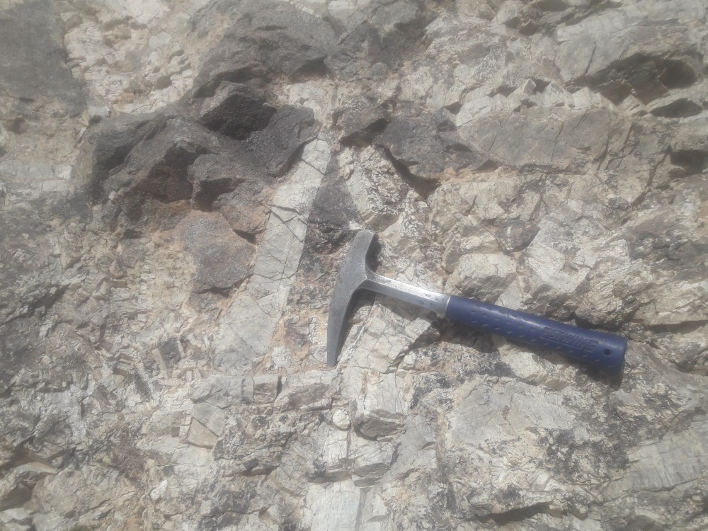

En explorant dans un massif acalin composé à la fois de syénites et carbonatites annulaires, pour le but de découvrir quelques métaux liés aux pegmatites syénitiques, je m’interroge quels sont les principaux métaux stratégiques et rares pouvant s’associer à ce genre de pegmatites, sachant que je découvre principalement  trois types de pegmatites :
Des pegmatites à Feldspath et arfvedsonite ;
Des pegmatites à Feldspath et fluorine ;
Des pegmatites à Feldspath, fluorine  et pyrite ;
Cordialement.

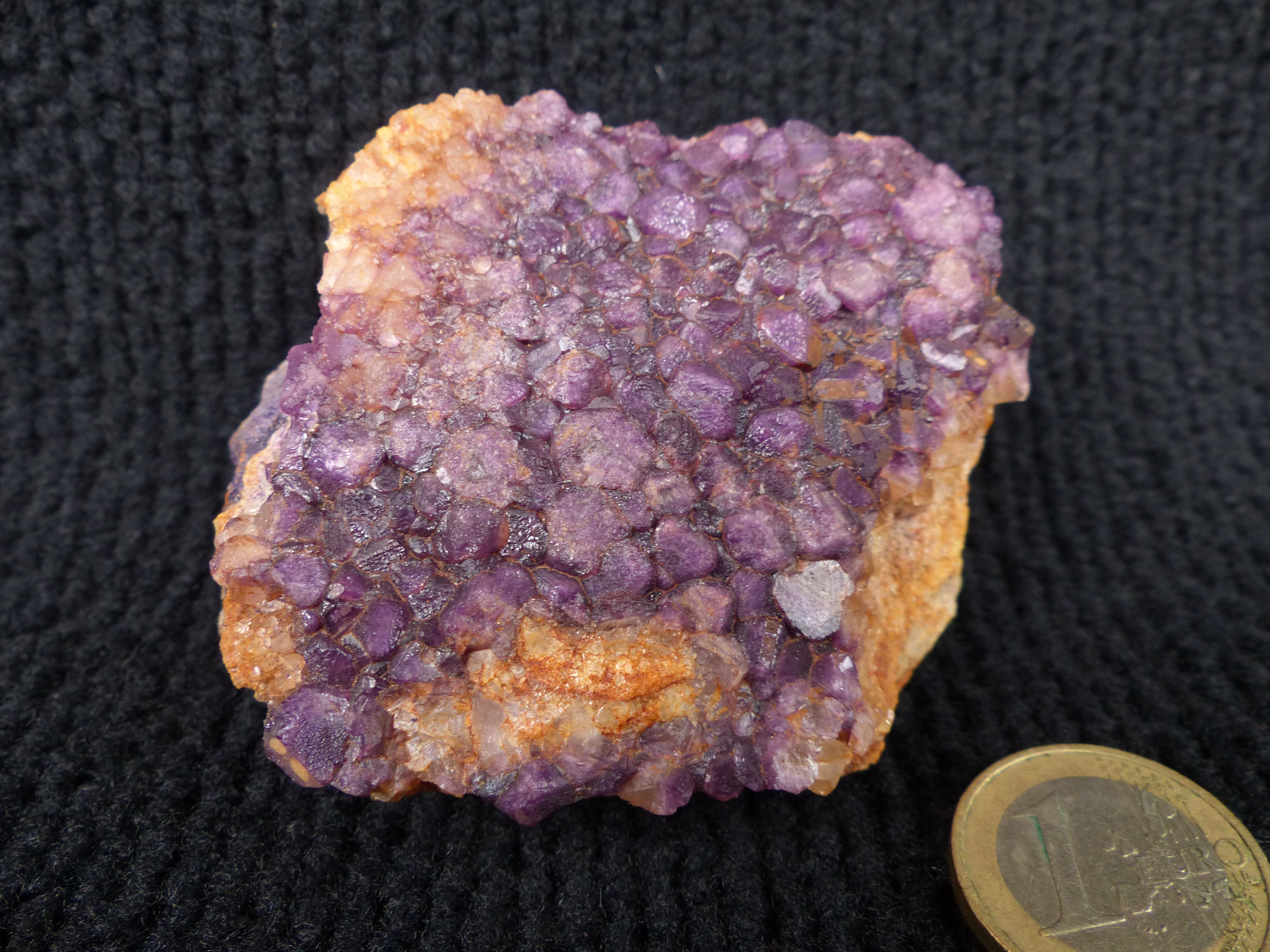

Eudyalite peut exister avec ce genre de fluorine-arfvedsonite :

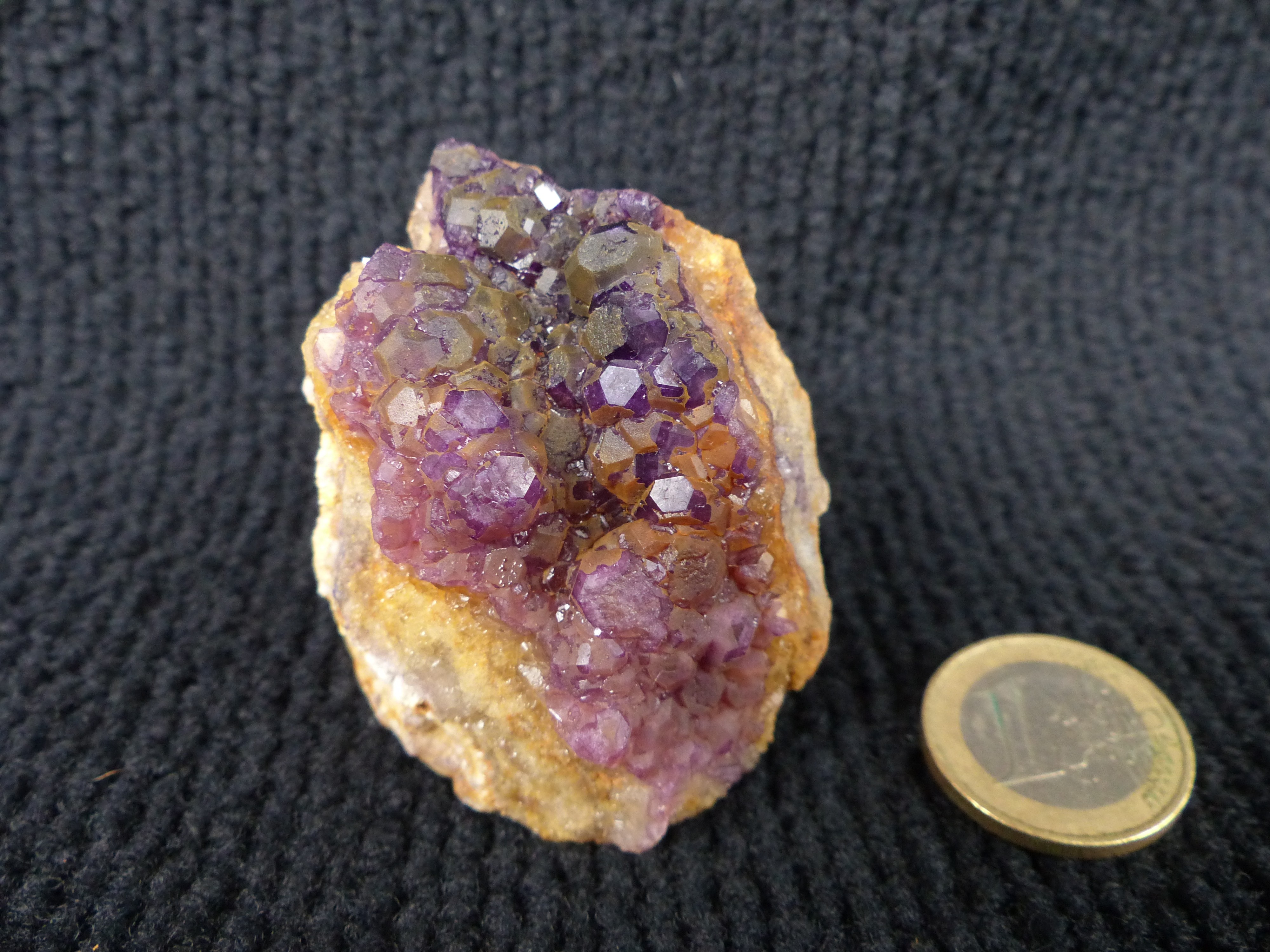

Ou avec les géodes de fluorine :

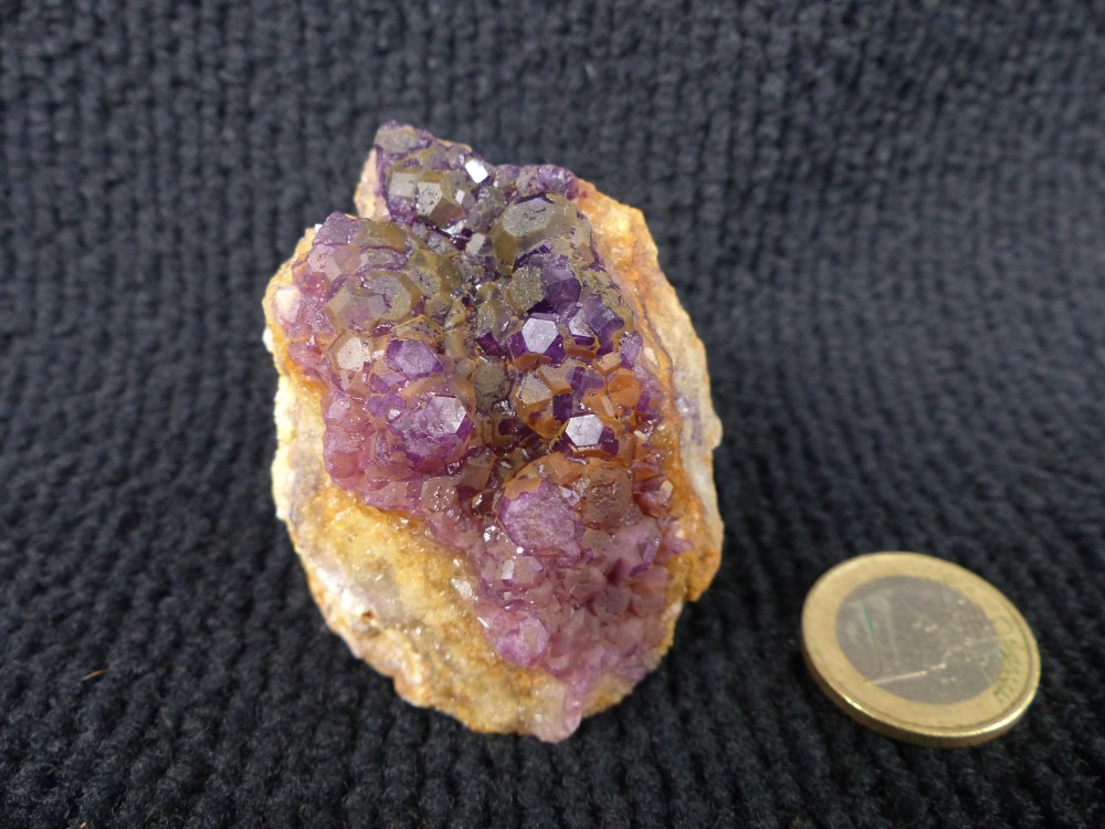

Peut être avec le grenat et wollastonite:
IMG_20240721_152610.thumb.jpg.269289945aaf58b77bd69a97f9875196.jpgIMG_20240721_152737.thumb.jpg.8b557b581dd993dee7bcfd558a39f9d4.jpg

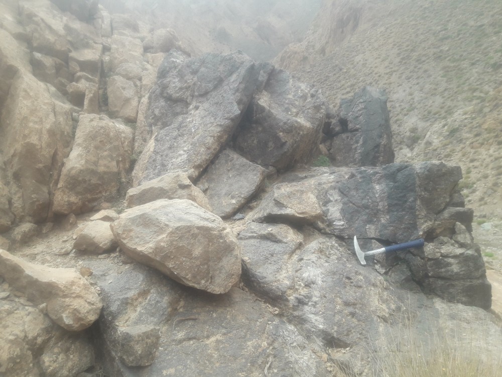

Voir dans les chapeaux de fer:

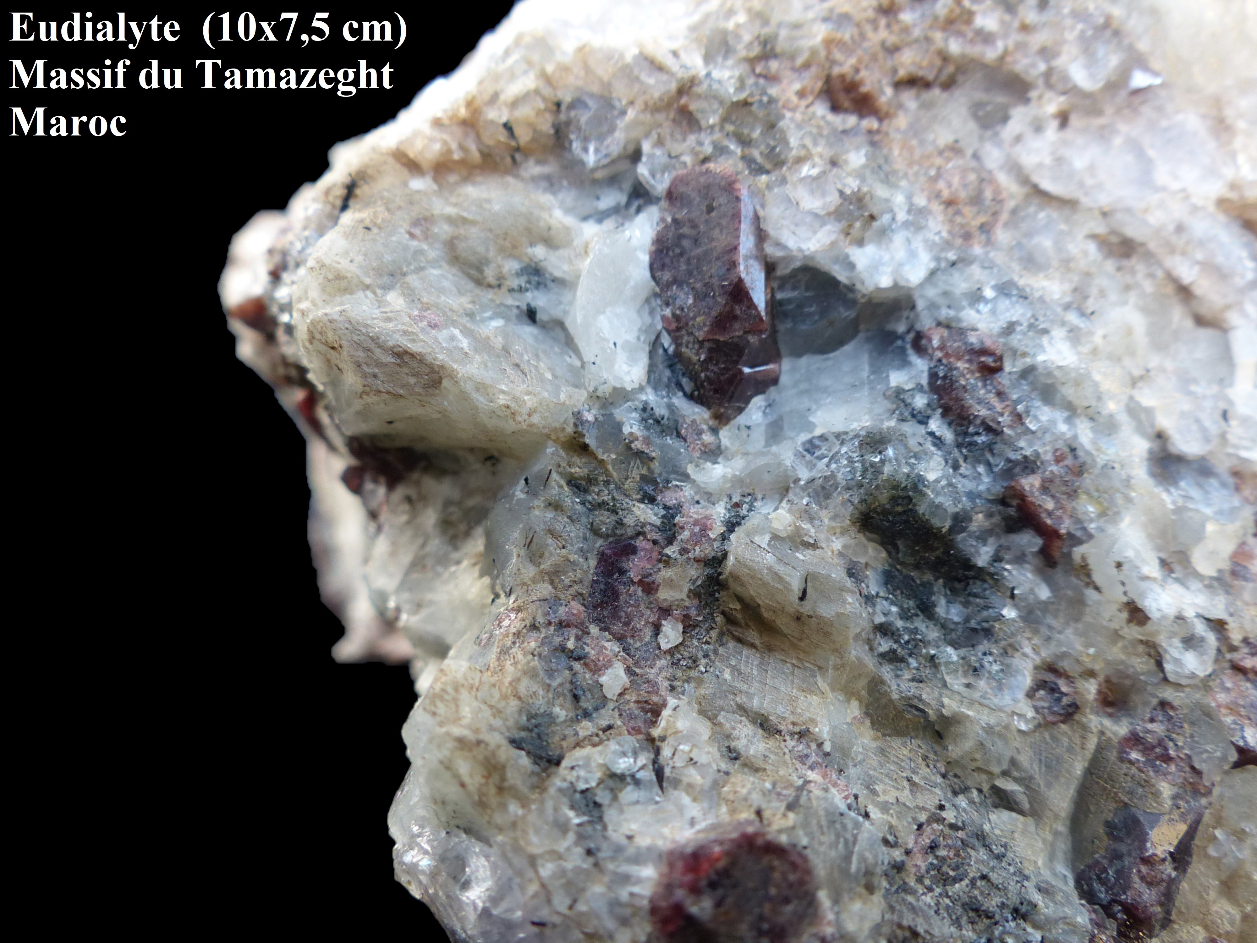

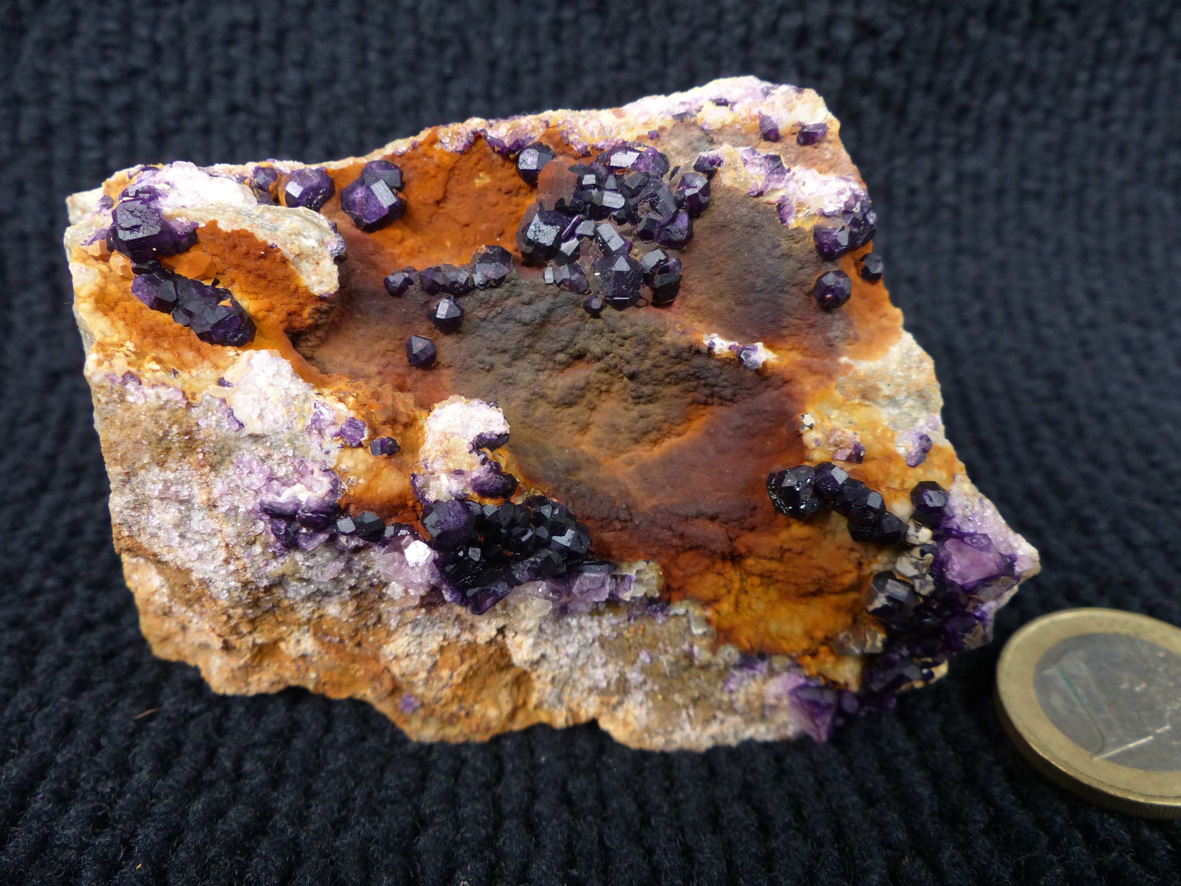

Bonjour, la fluorine correspond bien à celles que j'ai achetées je ferais des photos demain, pour l'eudyalite elle ce trouve dans une gangue de calcite, fluorine et un peu de quartz avec de toutes petites aiguilles d'arfvedsonite ou actinolite
