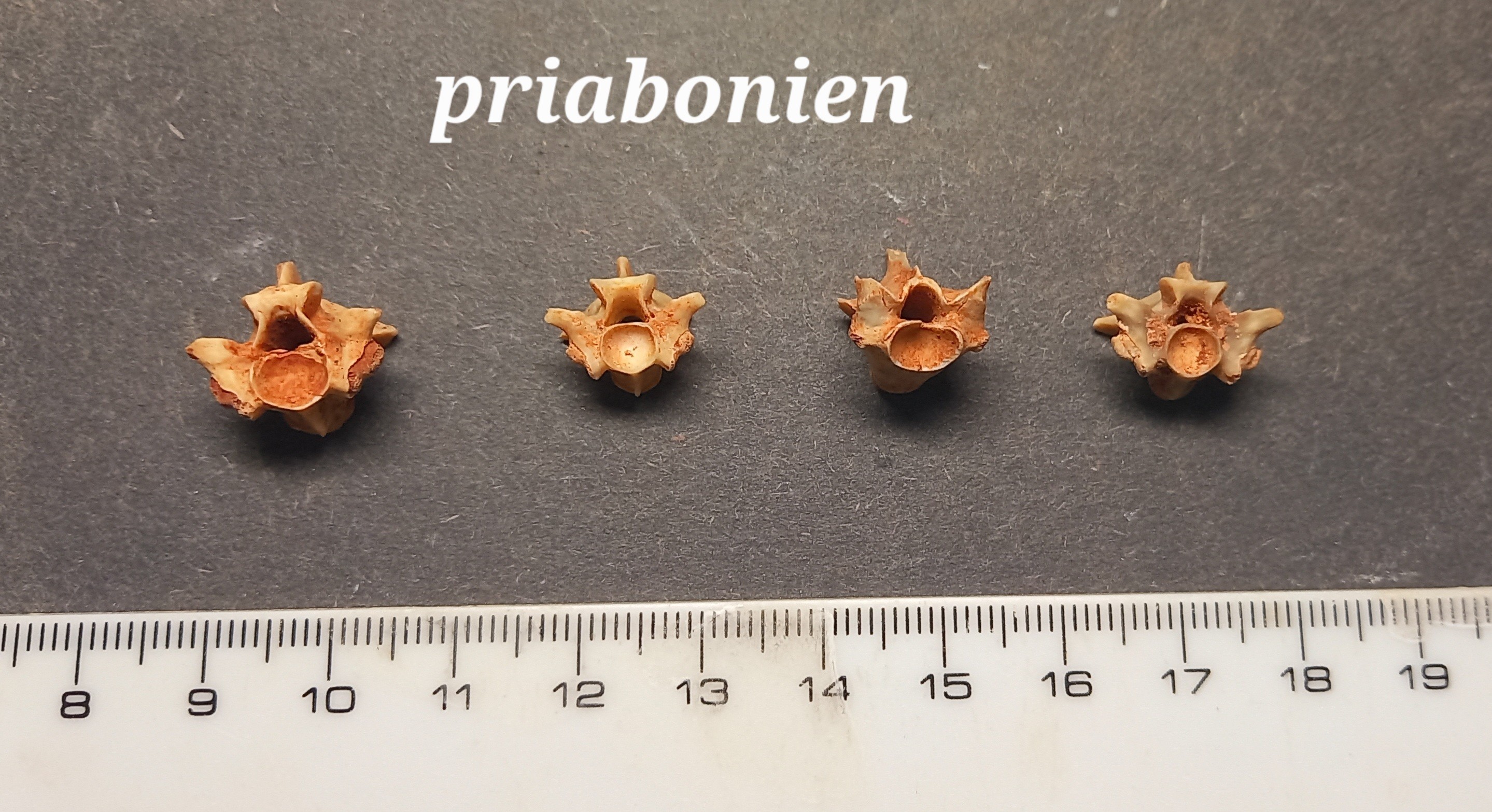

Quelques photographies prises avec mon téléphone (plusieurs taxons, reptiles et mammifères)

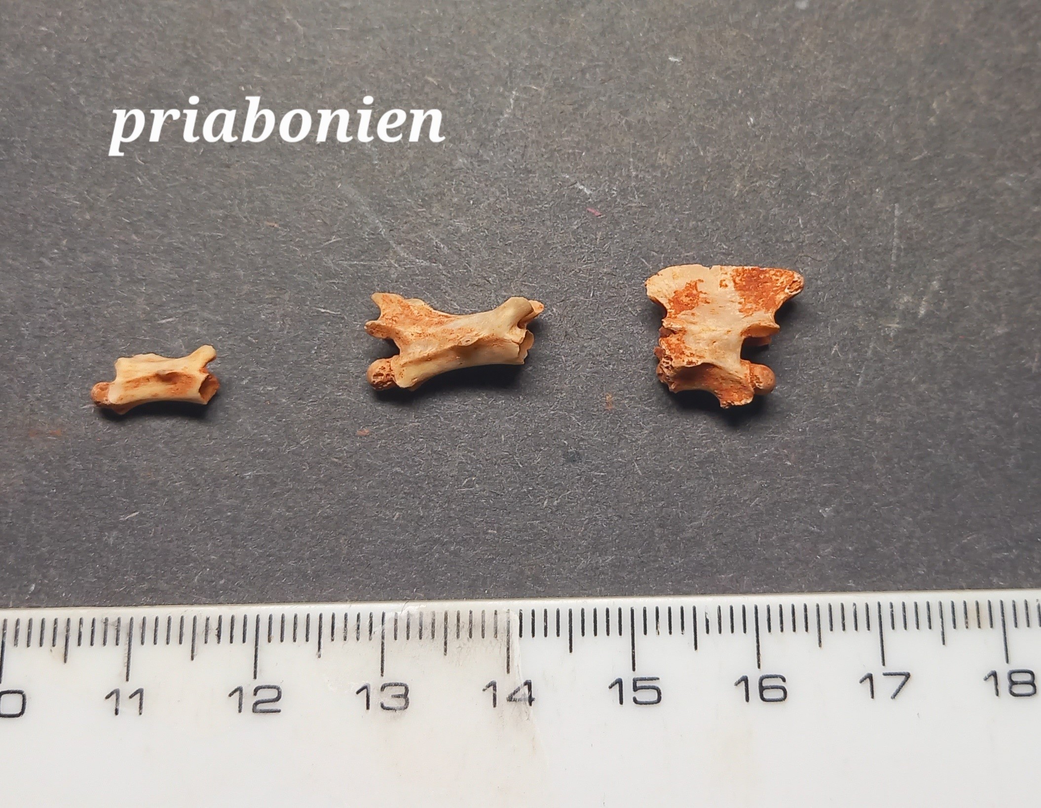

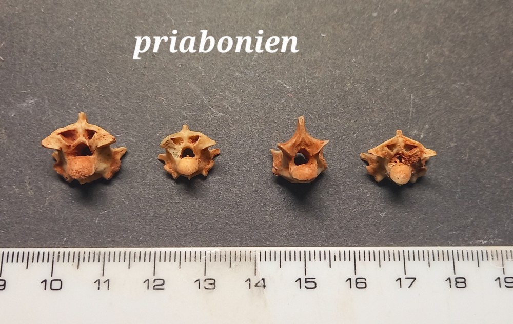

même vertèbres vue des
deux faces
Vertèbres de lacertiliens type Necrosauridae ?
Voir Augé et al. 2022
https://sciencepress.mnhn.fr/sites/default/files/articles/hd/comptes-rendus-palevol2022v21a25-pdfa.pdf

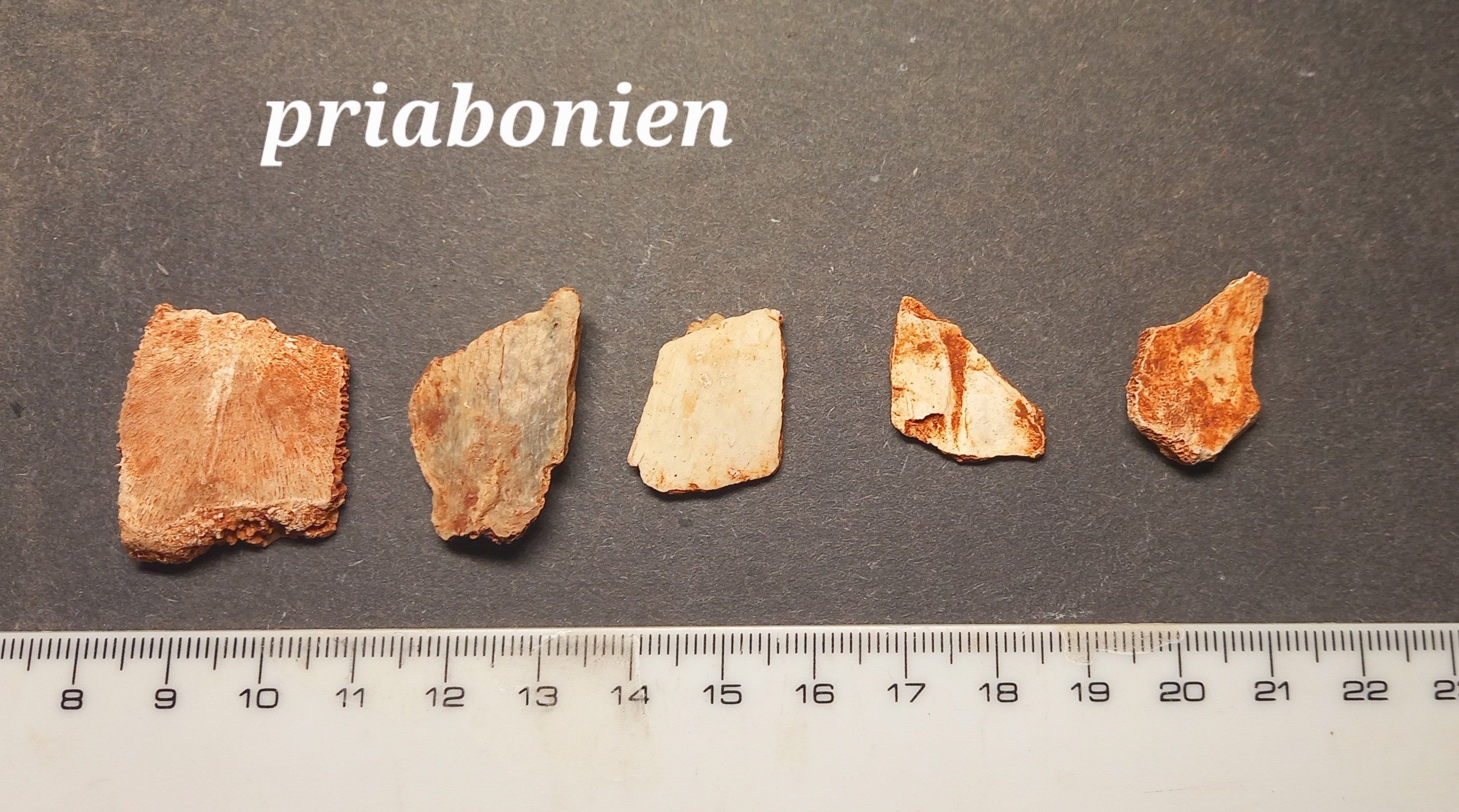

Fragments de carapaces de Chéloniens (tortues)

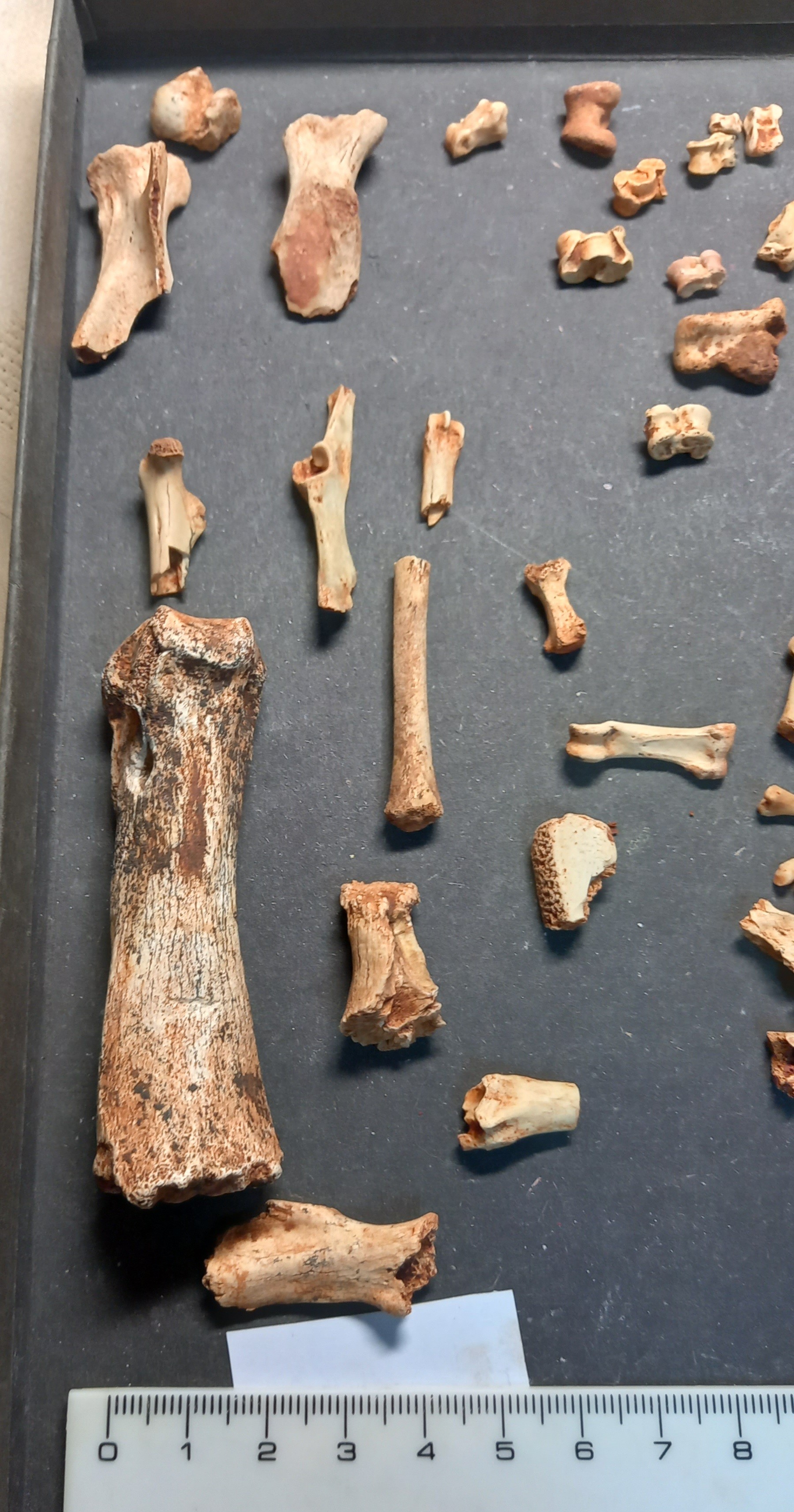

Mammifères :

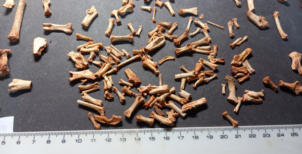

en plus de ces quelques spécimens bien complet et relativement facile à identifier, j'ai aussi un énorme puzzle avec des centaines d'os déjà classés par catégories, vertèbres, et autres os

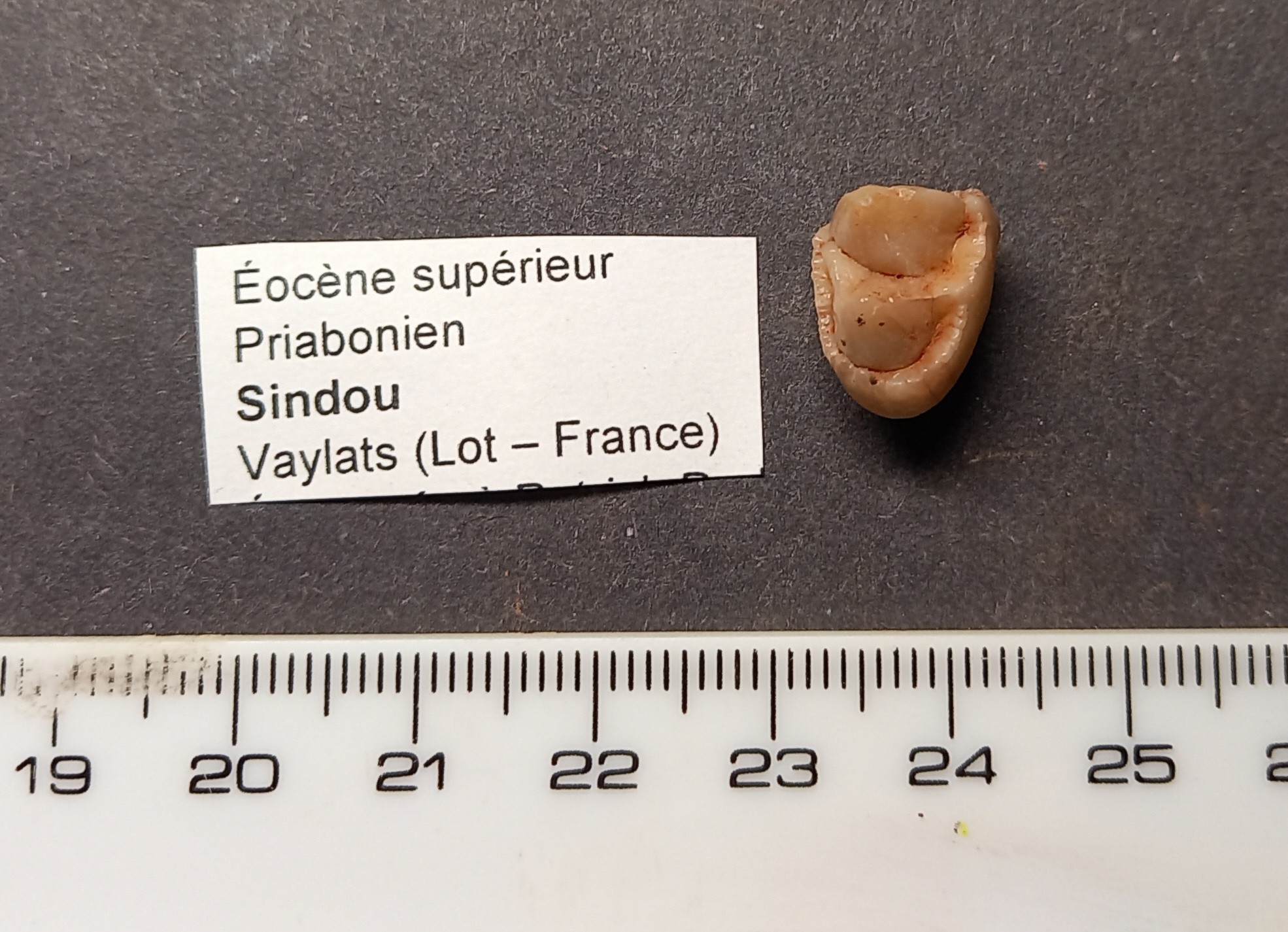

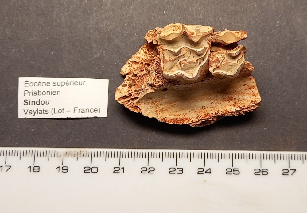

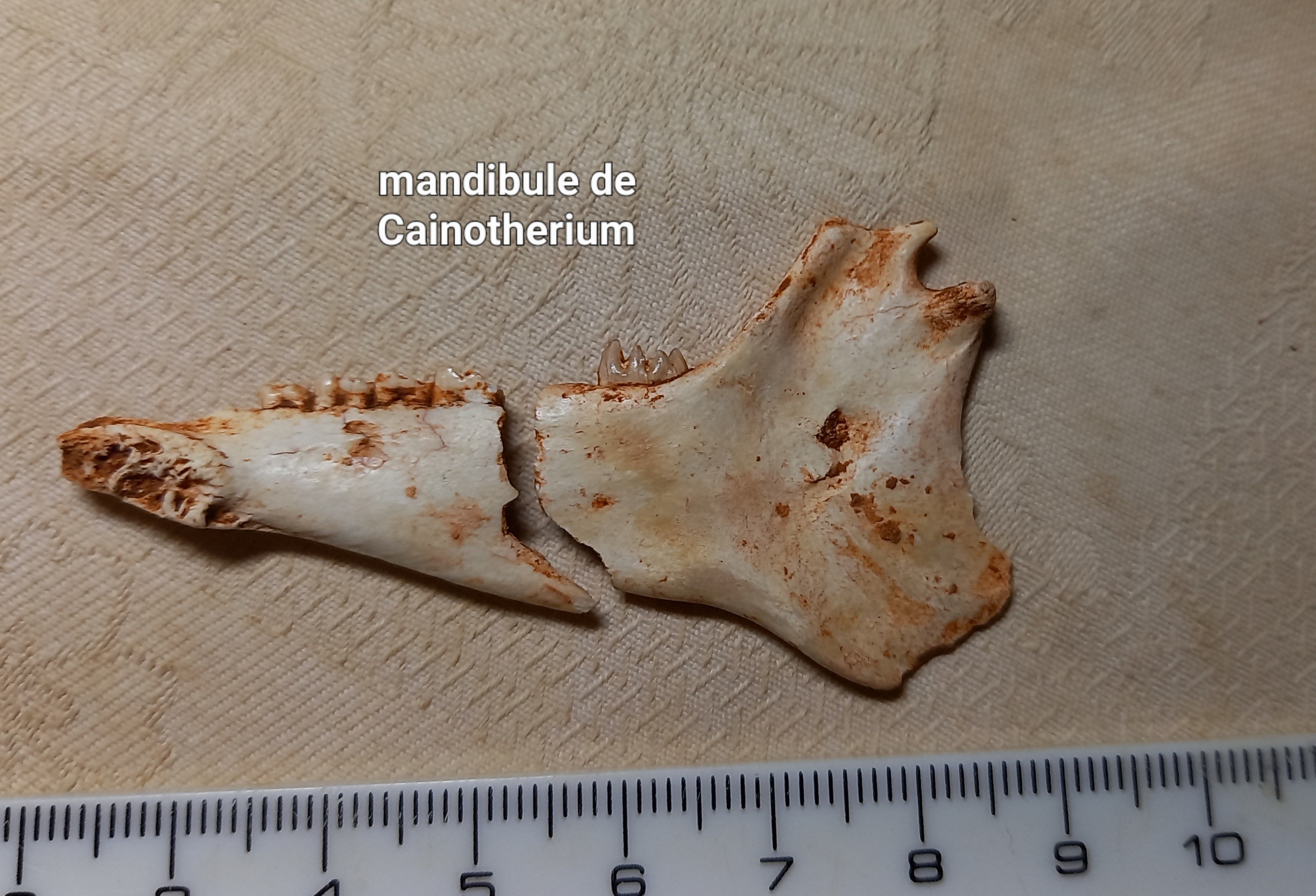

Quelques autres spécimens
ancêtre des Cainotherium, de la famille des Cainotheriidae (https://fr.wikipedia.org/wiki/Cainotheriidae), probablement un Oxacron
un petit artiodactyle de la taille d'un petit chien, qui se nourrissait dans les plaines de végétaux plus ou moins tendre, on est à la limite de l'apparition des végétaux à base de silice, les herbes modernes qui feront leur apparition à l'Oligocène, soit la période suivante
Un lien qui montre une tentative de reconstitution réaliste (encore une fois certains auront à redire la dessus, mais on évacue, ils ont raison !
https://prehistoria.fandom.com/es/wiki/Cainotherium
Bonsoir @geopas
Citation
Quelle est la nature du sédiment ?
Ce sont des remplissages karstiques, surtout constitués de latérites ocres à rouges
J'ai récupéré le matériel déjà triés et tamisés par la personne qui les avaient trouvés, il m'a dit que cela se tamisait très bien.

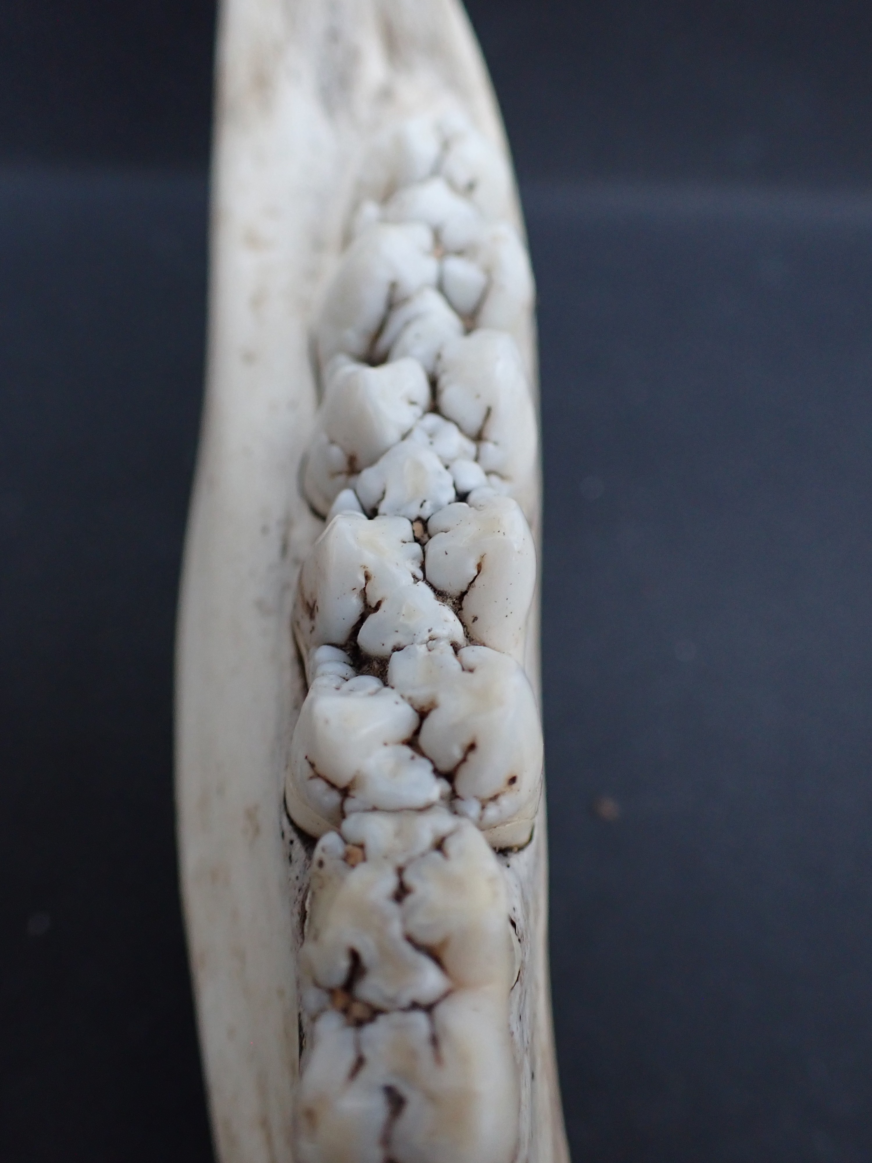

Il y a 6 heures, fred39 a dit :
@geopas ma enlevé les mots de la bouche! La conservation est remarquable
Il a quand même des sacrées quenottes pour un végétarien ?
normal c'est mangeur de feuilles et autres végétations forestières, de quoi couper et broyer. Idem chez les cervidae actuels (cerfs, chevreuils)
Bonjour
Citation
Cette dentition m'as toujours étonnée, me rappelant un peu certains insectivores (clade non valide désormais), il n'est pas impossible qu'en se nourrissant ce dernier attrapait quelques insectes, d'où la forme très pointues des cuspides, en tout cas plus prononcée que chez d'autres artiodactyles de la même période et évoluant dans le même environnement.
Sinon la dentition est un schéma classique pour un artiodactyle à dents basses (brachyodontes) et à dents à régime basé sur les végétaux, en croissant de lunes (sélénodontes).
Voir la publication de 2000 Didier Berthet, Marguerite Hugueney sur les Cainotheriidae de Limagne, démontrant que deux populations distinctes coexistaient et pouvaient être séparées sur des critères de mensurations et d'usures
https://doc.rero.ch/record/13371/files/PAL_E162.pdf

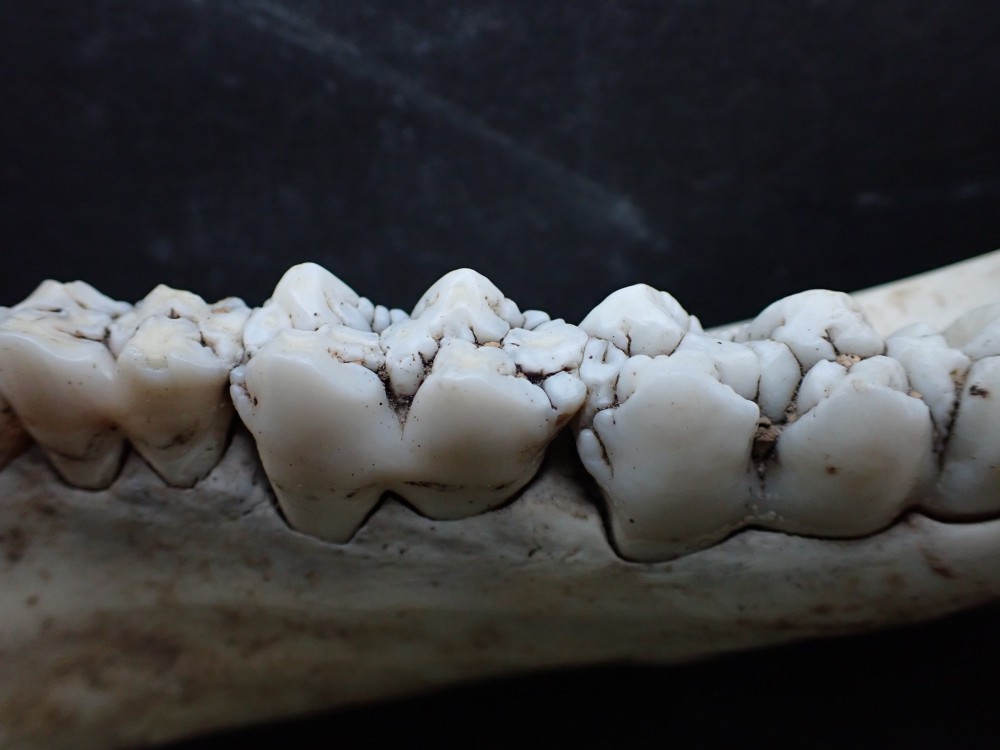

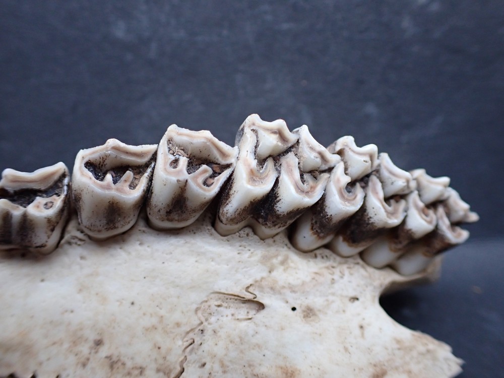

Jai fait quelles clichés pour comparer avec Cainotherium
Les 2 premières suidés (Sanglier actuelle )
Les 2 suivantes cervidé (chevreuil actuel )
Dur pour moi de voir des ressemblances ? Mais des millions d années les séparent ..L usure peu avoir une incidence .

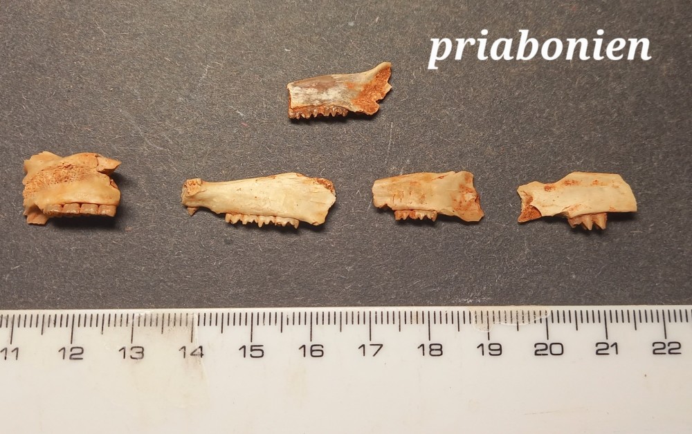

Mandibule gauche de Cainotheriidae (petit herbivore allant de l'éocène supérieur au Miocène) - Répartition géographique : Europe
Maxillaire de Cainotheriidae
