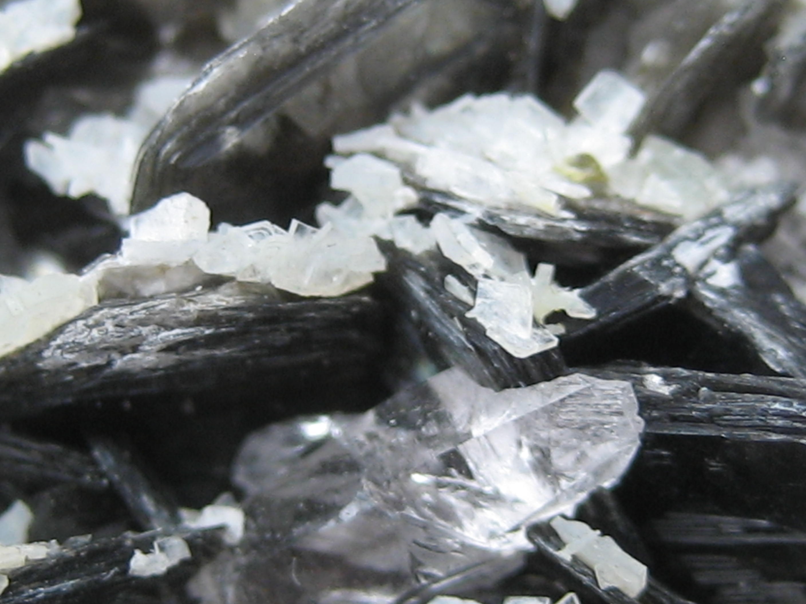

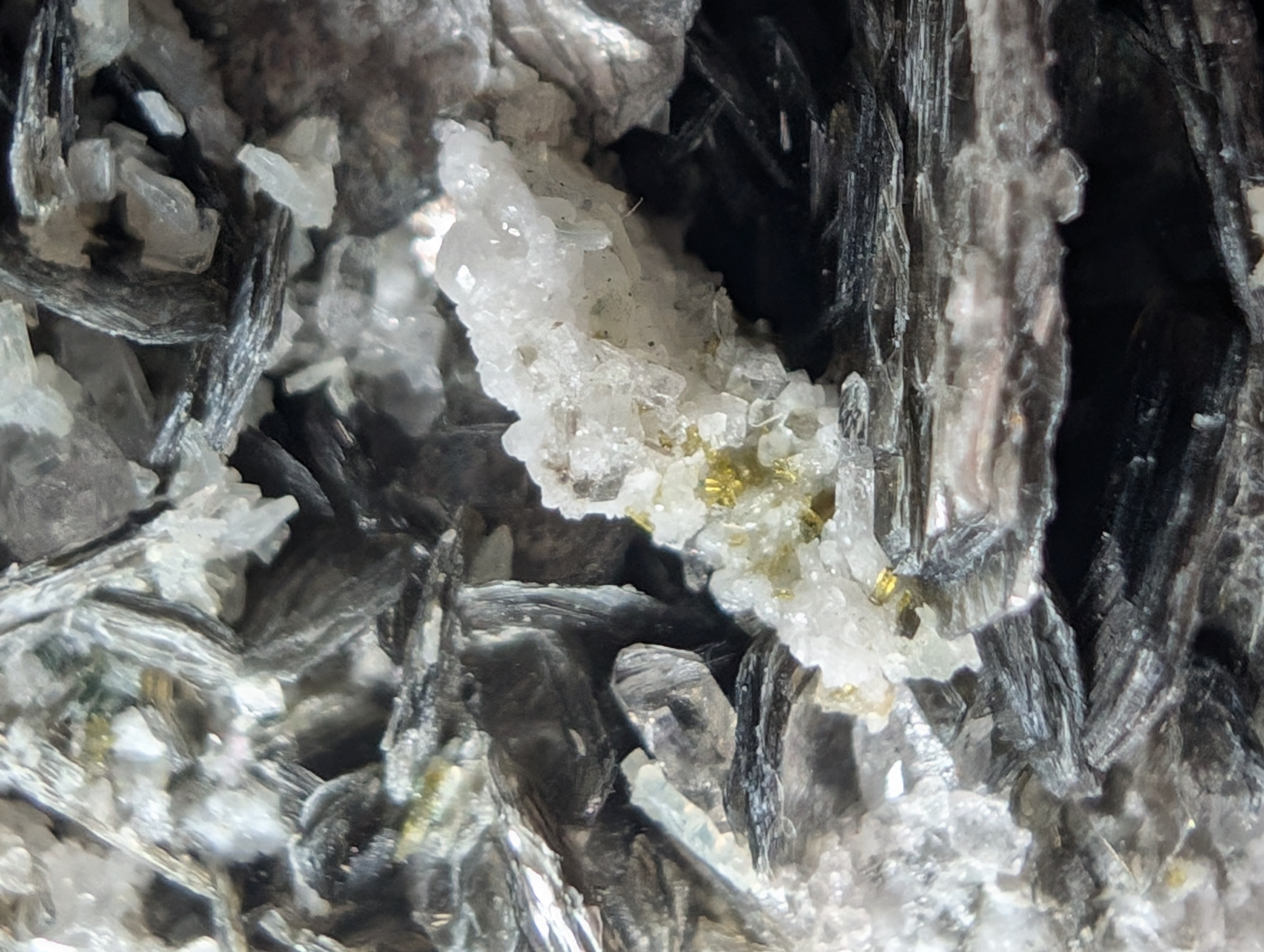

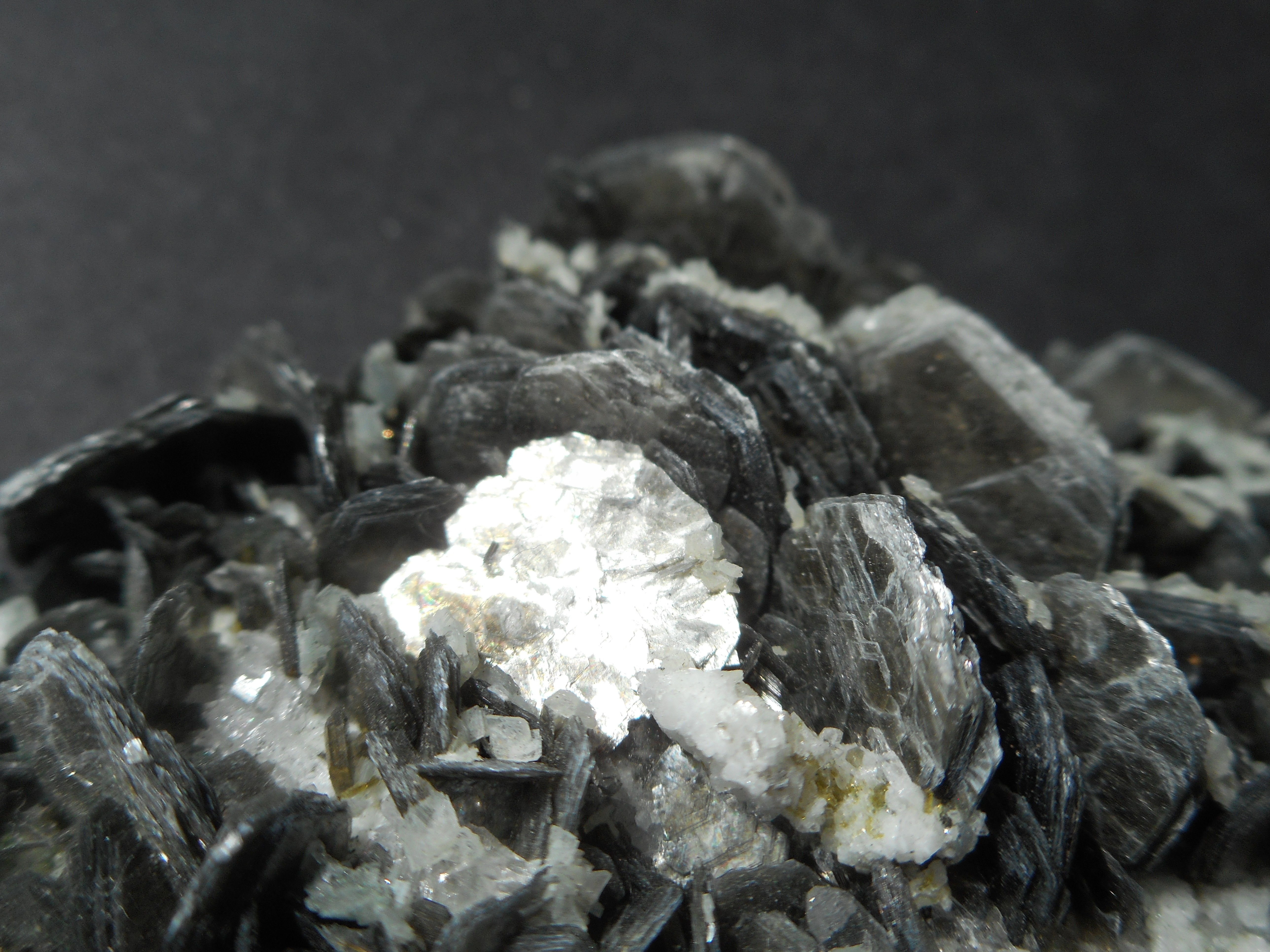

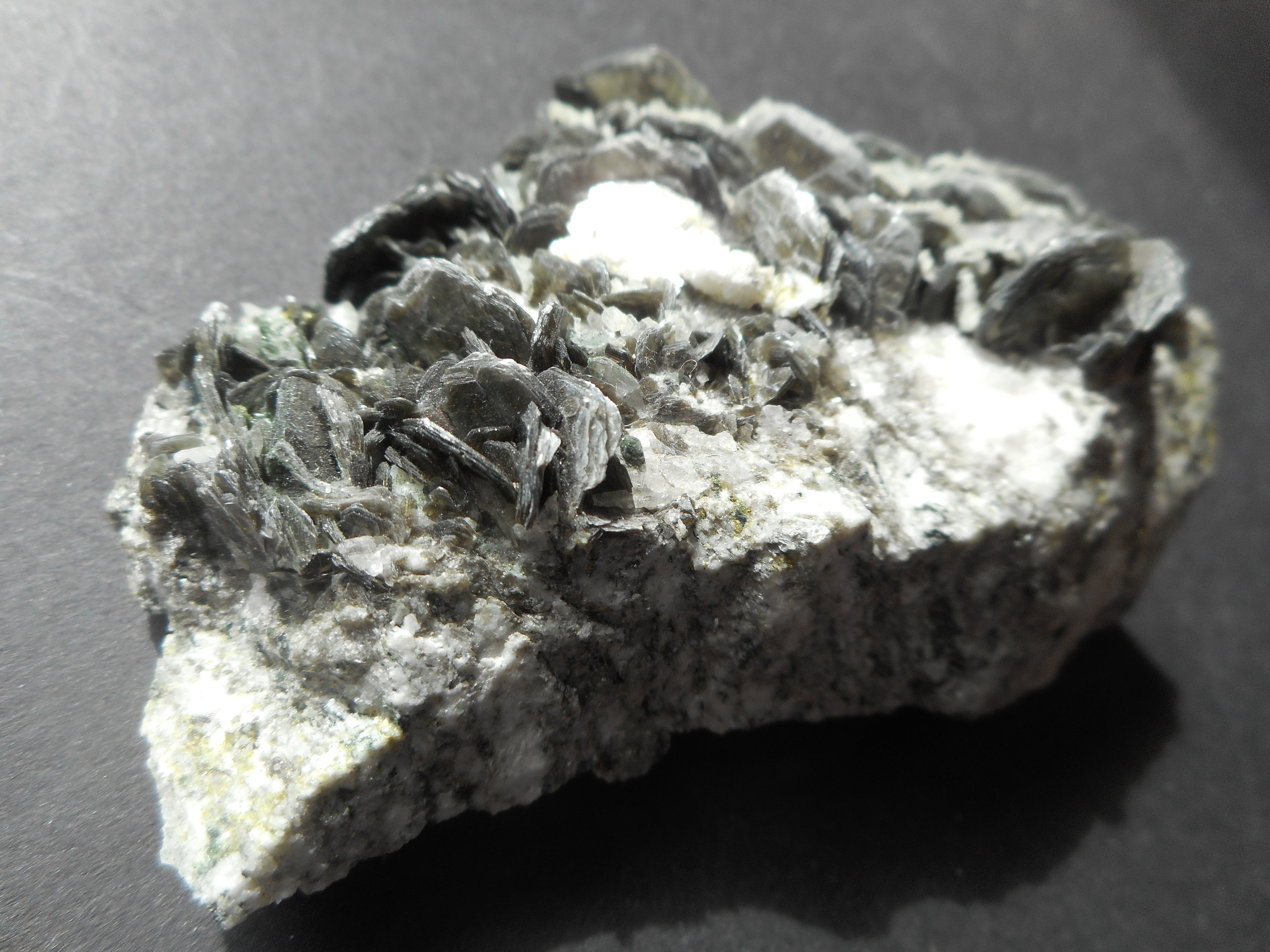

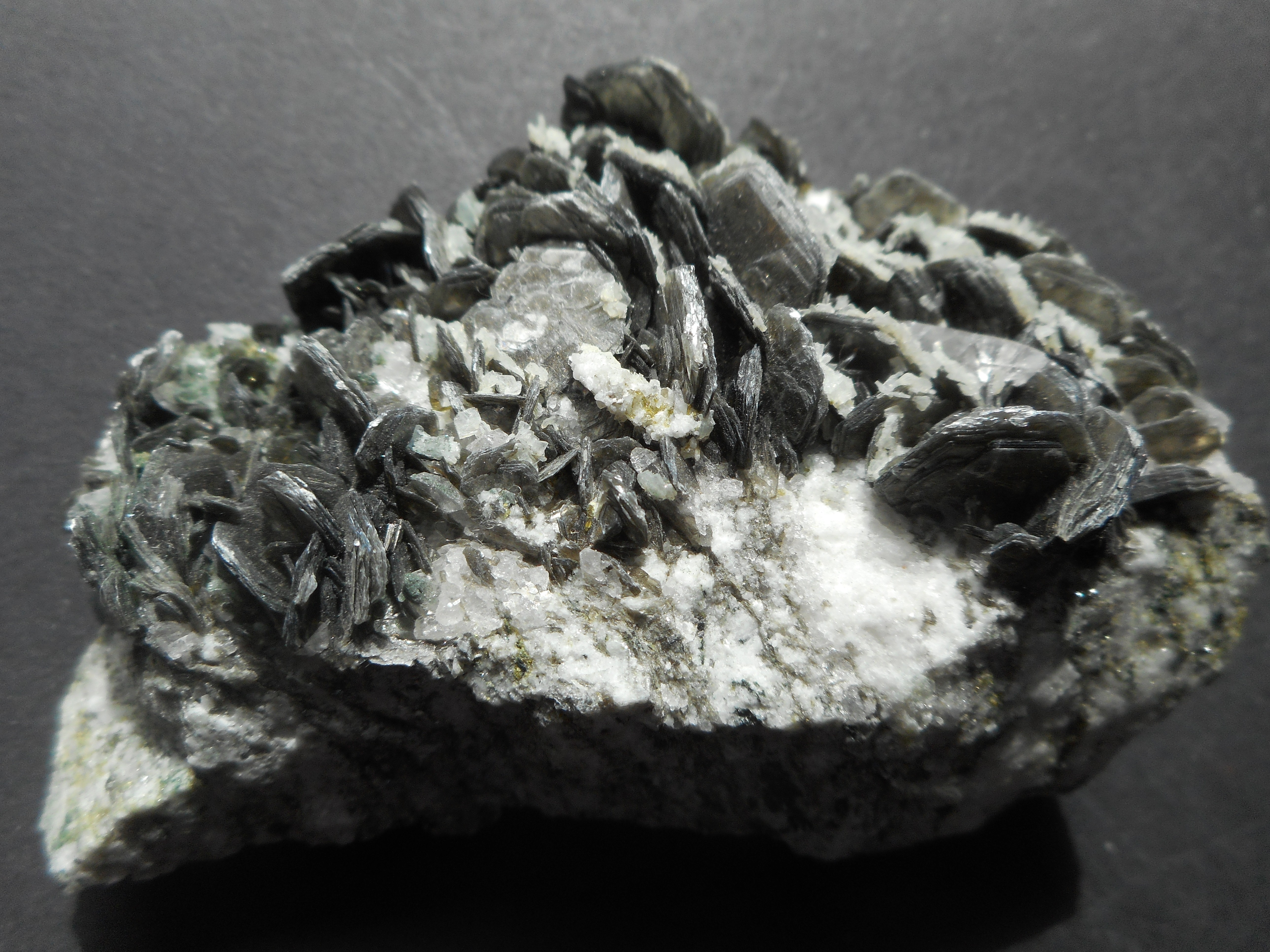

Provenant d Italie ce que je suppose selon mes recherches etre Muscovite(pétales)!!
il y a avec de petits cristaux de Quartz hyalin ou limpide? et un très ultra mini minéral jaune orangé??
7,5cm/5,5cm
ne raye pas la vitre(tendre)
Trait blanc
dureté 2 a 3
Hcl négatif
couleur gris brillant a très léger translucide.......merci et bonne vacances en cas ou.

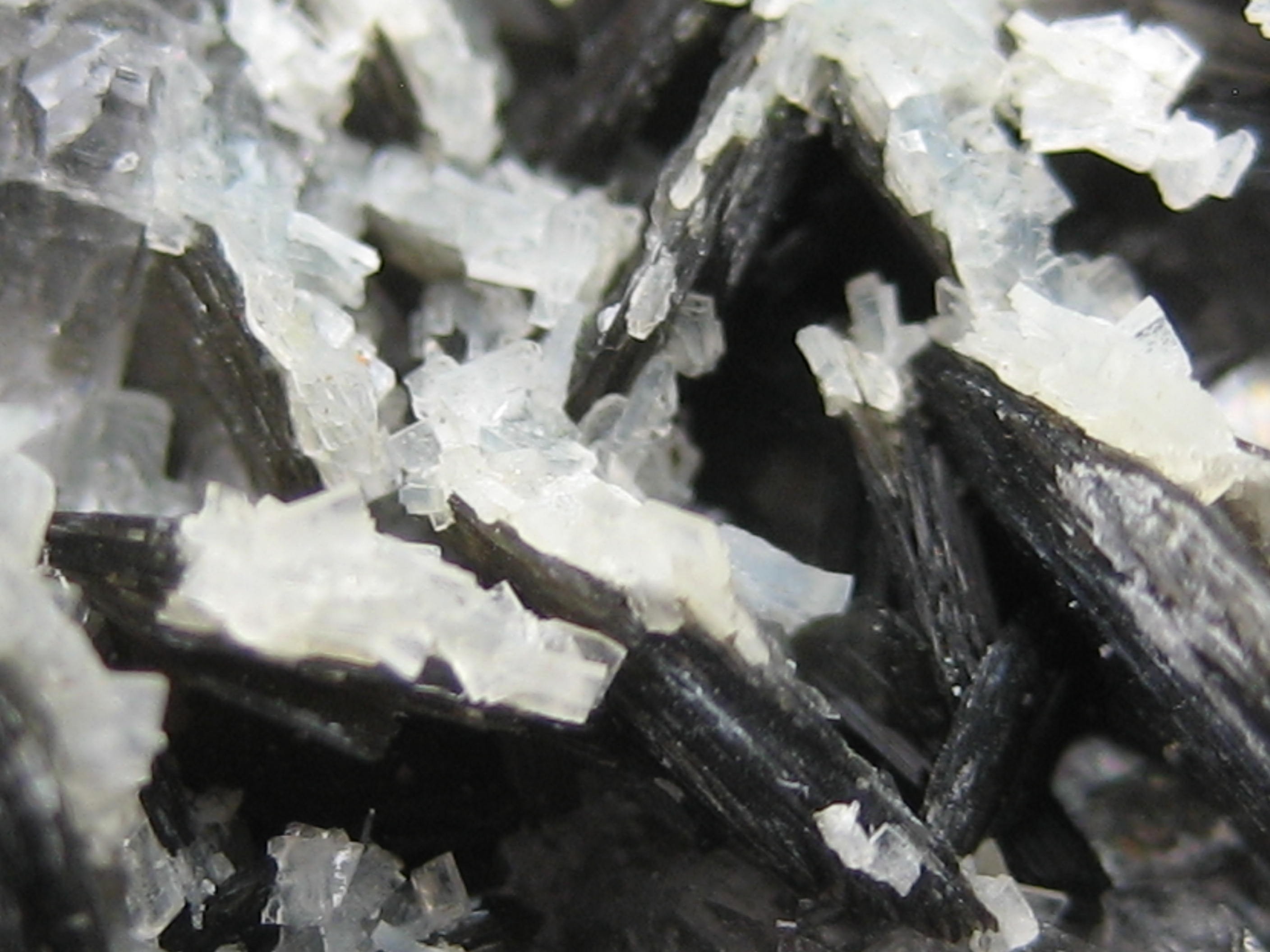

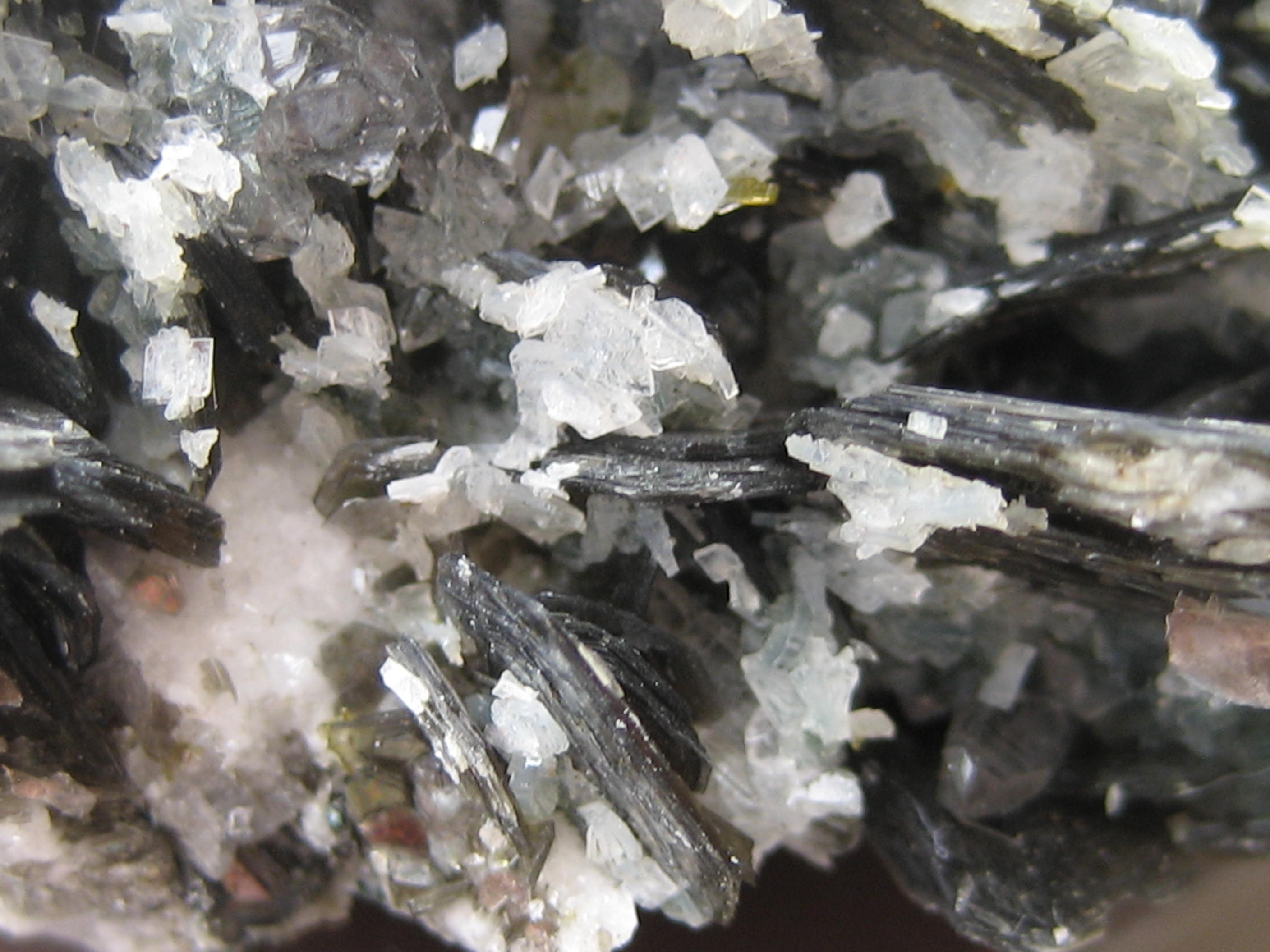

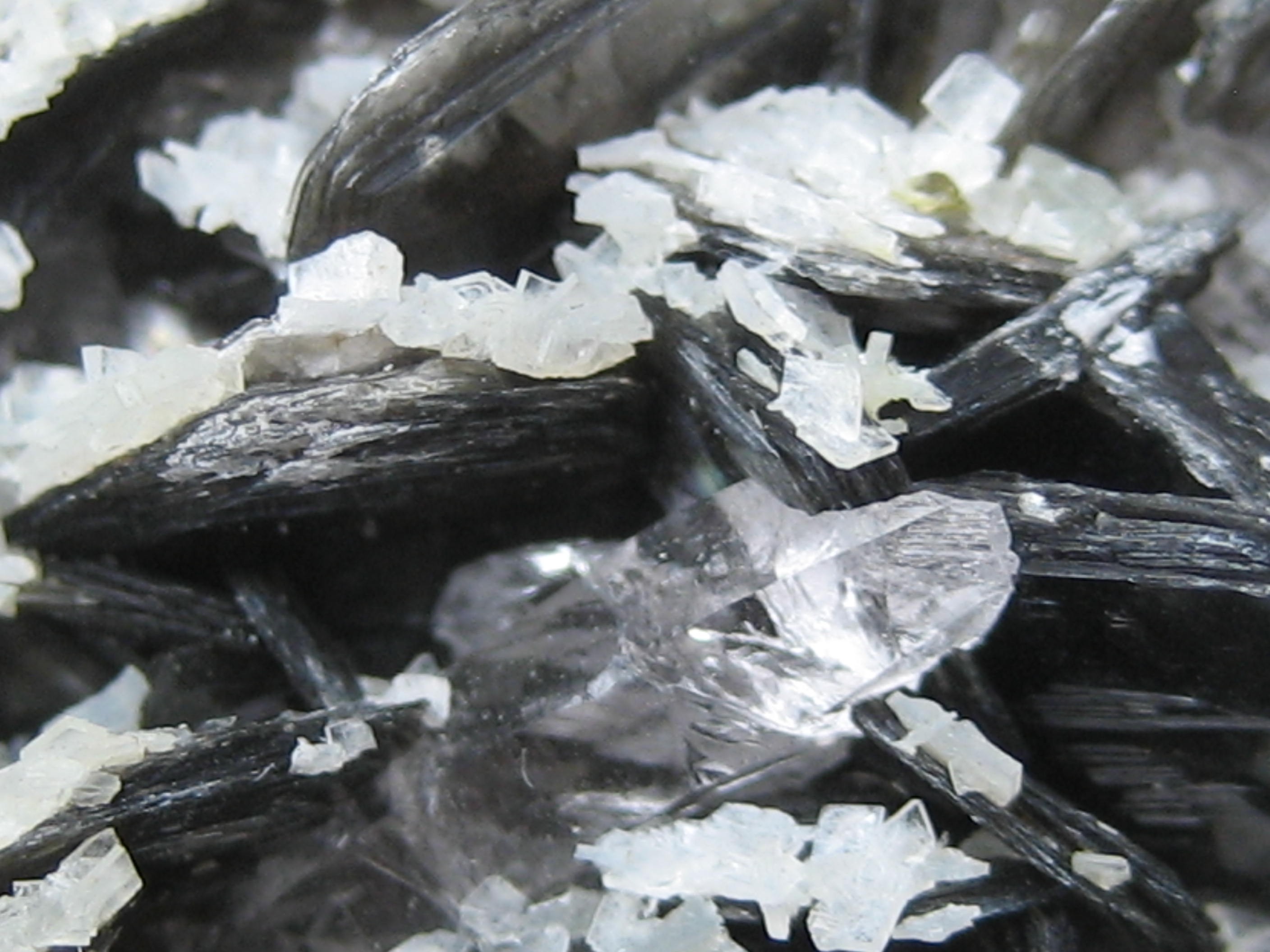

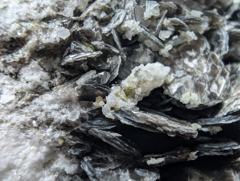

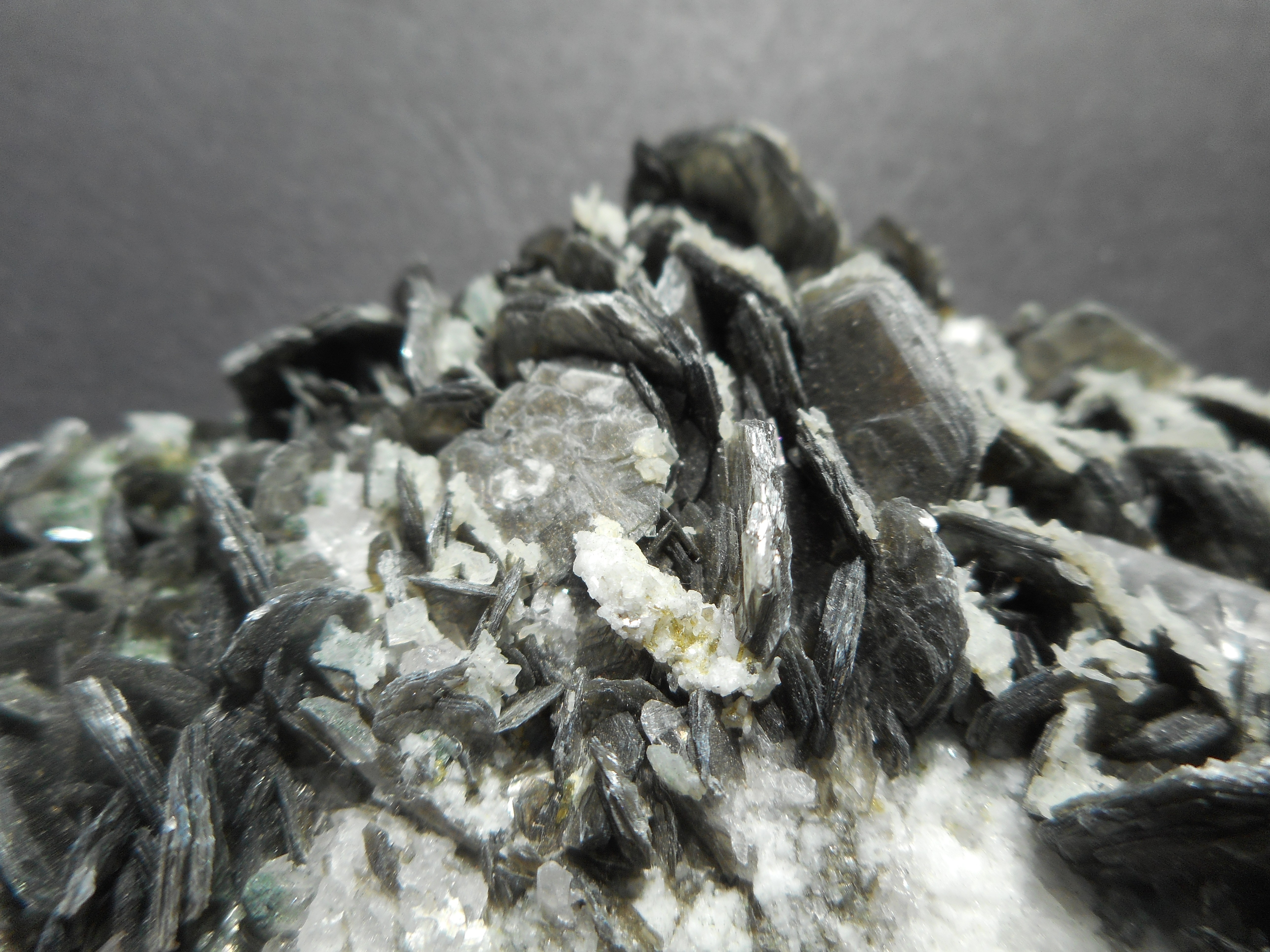

Il y a aussi :
- des cristaux aplatis blancs translucides, en tablettes losangiques : Albite? minéral du groupe des zéolites?
- un minéral bien vert, malheureusement très flou (première photographie sur la gauche);
- des microcristaux jaune verdâtre çà et là.

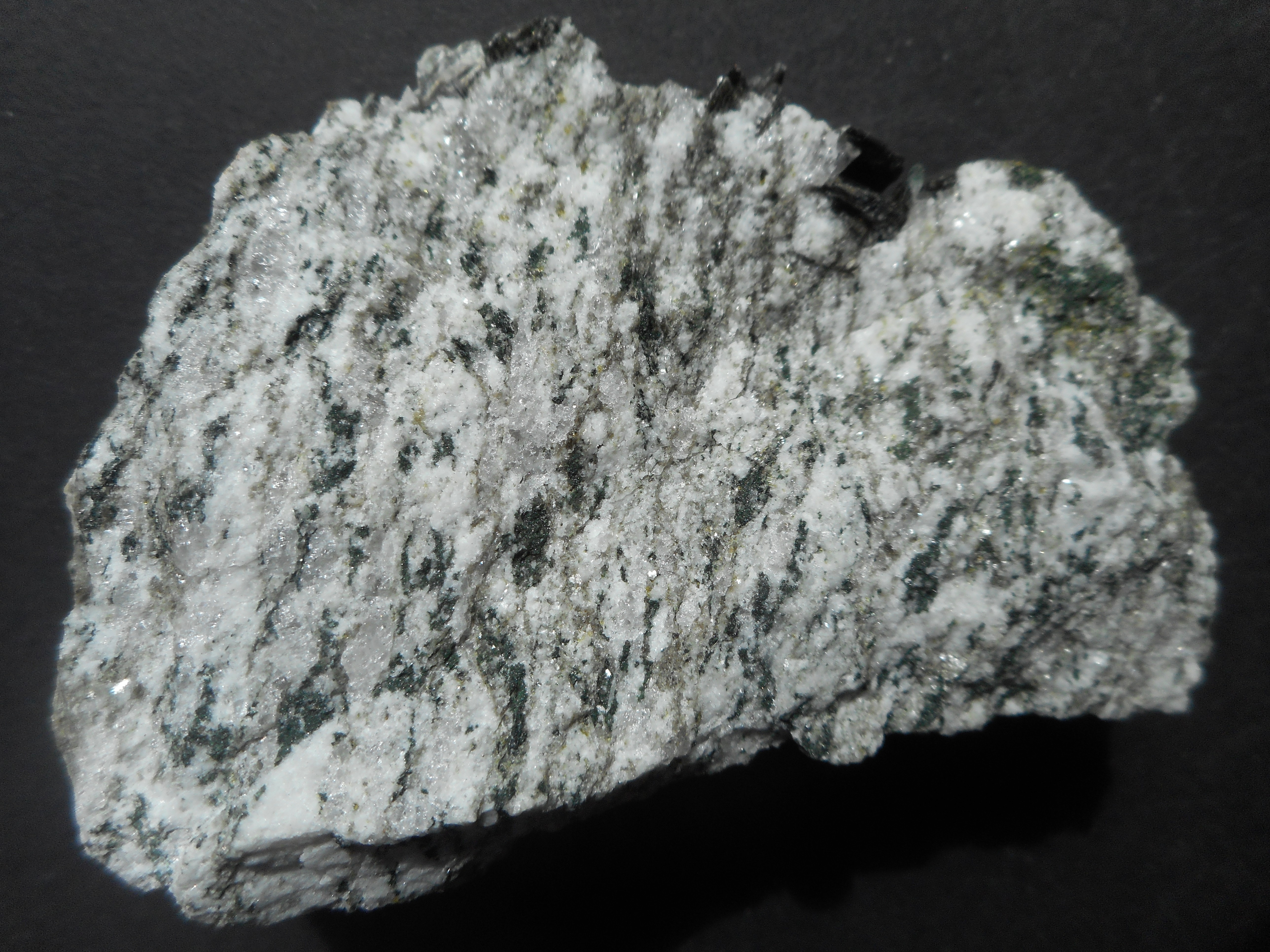

il y a une heure, phoscorite a dit :
Très sympa ce pavé.
Muscovite, oui, sur gneiss, oui aussi, mais plutôt orthogneiss que para, on devine des yeux de feldspath K, blanc, dans la foliation.
merci pour ce petit message sympa, donc j étais pas loin
il y a une heure, ice tea a dit :
Oui, "muscovite"
ice tea
Merci aussi
il y a 8 minutes, BUT a dit :
Il y a aussi :
Bonsoir But, oui mais c est tellement macro que j ai plutot privilégié le plus voyant, j ai quand meme d écrit un fin et mini cristal jaune verdatre....merci
matos classique de la zone de la nappe du Monte Leone (zone Wannigletscher/Monte Cervandone) : paragneiss de ces coins selon la littérature.
Cela semble être muscovite (mais il peut aussi y avoir des clinochlores dans ces coins). Avec quartz (OK : peut-être habitus Tessin - photo permet pas de dire) avec albite. Le truc orange : je n'arrive pas à voir. Mais certaines petites muscovites peuvent être assez colorées et claire. Je me suis fait avoir plein de fois. Si ce n'est pas le cas, y a plétore de minéraux qui collerait avec de l'orangé : xénotime, monazite, synchisite, chernovite, tilasite, titanite, anatase...
Greg la veine
Il y a 2 heures, greg la veine a dit :
Greg la veine
Bonjour grand merci Greg
Sacré lecture du matin, c est vrai que sur cette pièce il y a du monde, mais tellement minuscule, j ai fais d autres photos vraiment plus nettes et jolies, avec Google pixel 8 pro, que je viens  d acheté ,il faut que je me familiarise, surtout avec la macro.
Le hic c est que j ai du mal à y mettre mes photos dans le pc, le câble pc tel est commandé à part voilà.
