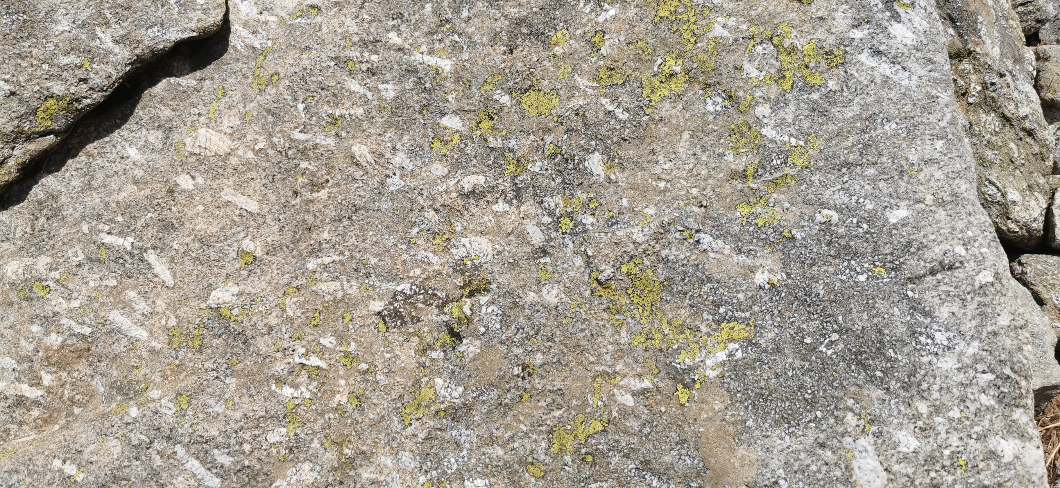

Bonjour, Je reviens de 3 jours de rando dans le massif de la Lauziere et je m'interroge sur la nature de certains blocs de granite contenant des incrustations que je n'ai jamais remarqué précédemment en Lauziere.
Observé particulièrement sous la point de Colomban, Grande Muraille et combe Bronsin.
Merci pour votre aide.
Bonjour
S'agissant du massif de St Colomban, ce que vous montrez pourrait aussi être un faciès gneissique dans la mesure ou l'on devine une orientation des cristaux de K feldspath.
Auquel cas, le K-feldspath serait du microcline plutôt que de l'orthose, mais ça ne change pas grand chose à la nature de la roche.
page 12 de la feuille La Rochette en PJ.
Y~. Zone hétérogène occidentale des granites gneissiques clairs à biotite
avec septa de gneiss et de micaschistes. En bordure occidentale du massif
et sur les deux rives de l'Arc, on observe principalement des granites gneissi-
ques clairs, de texture lit par lit à nébulitique, à biotite seule ou à deux micas, à
feldspath souvent développé en grands porphyroblastes: plagioclase et plus
généralement microcline perthitique. Les pasages sont insensibles, soit à de
vrais gneiss rubanés, soit à des granites différenciés de façon diffuse.
0750N.pdf
Le 04/07/2024 à 22:08, phoscorite a dit :
Normalement, les formes blanches sont des phenocristaux d'orthose, le feldspath potassique. Et le granite est dit "porphyroide"
Il y a aussi des lichens (jaunes)
Même avis
