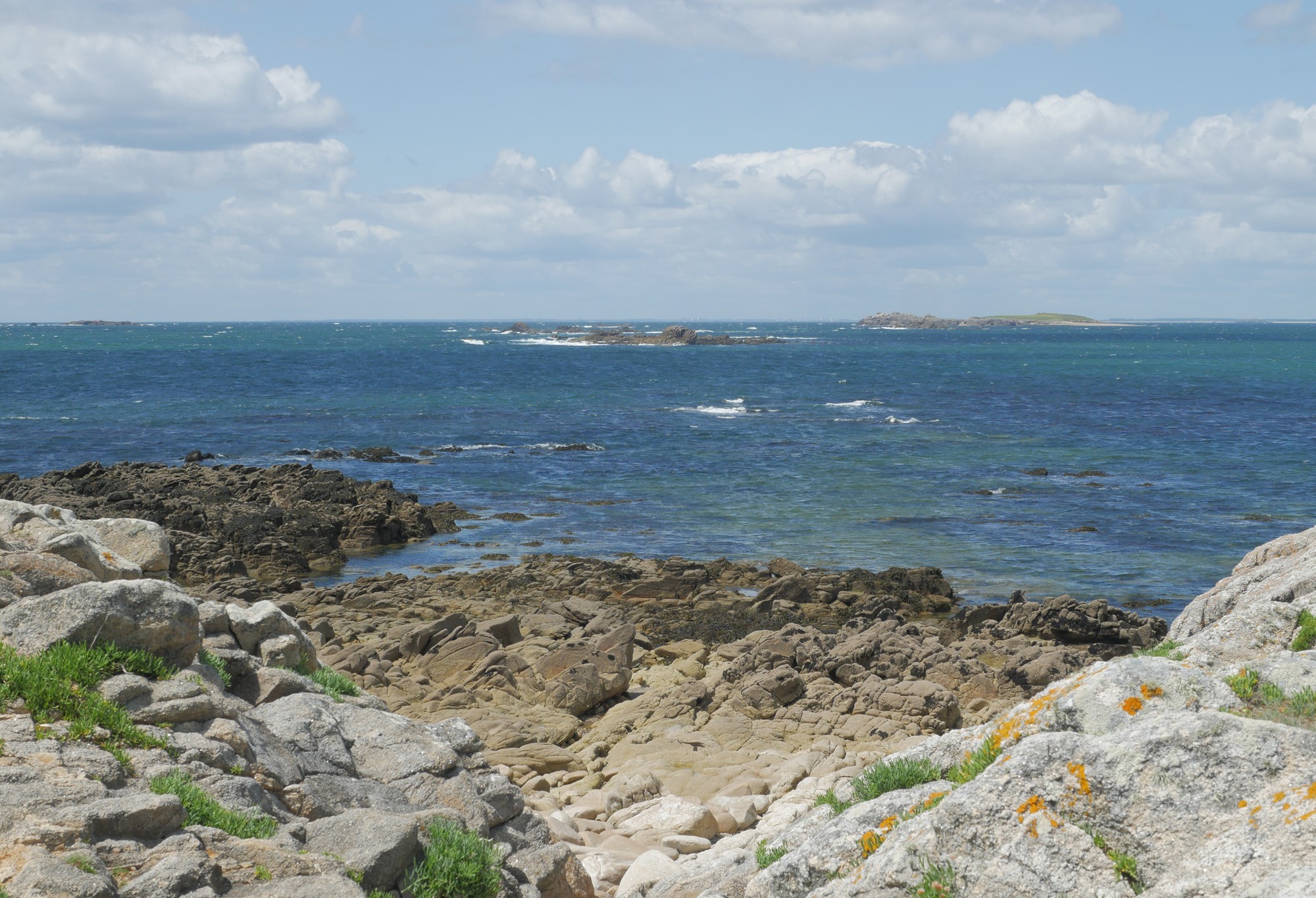

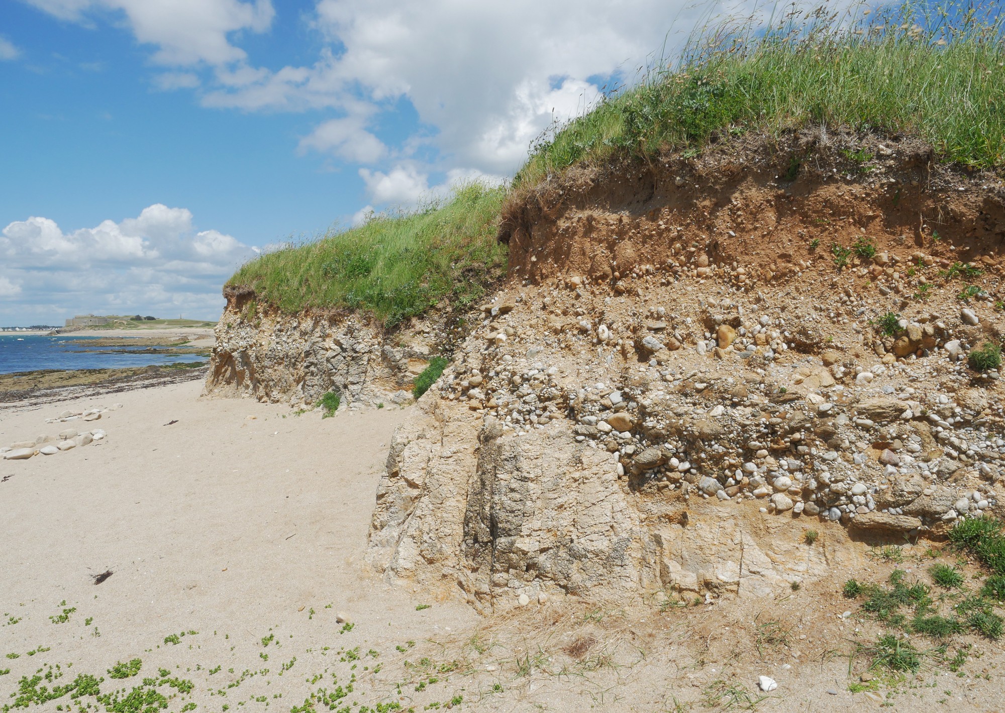

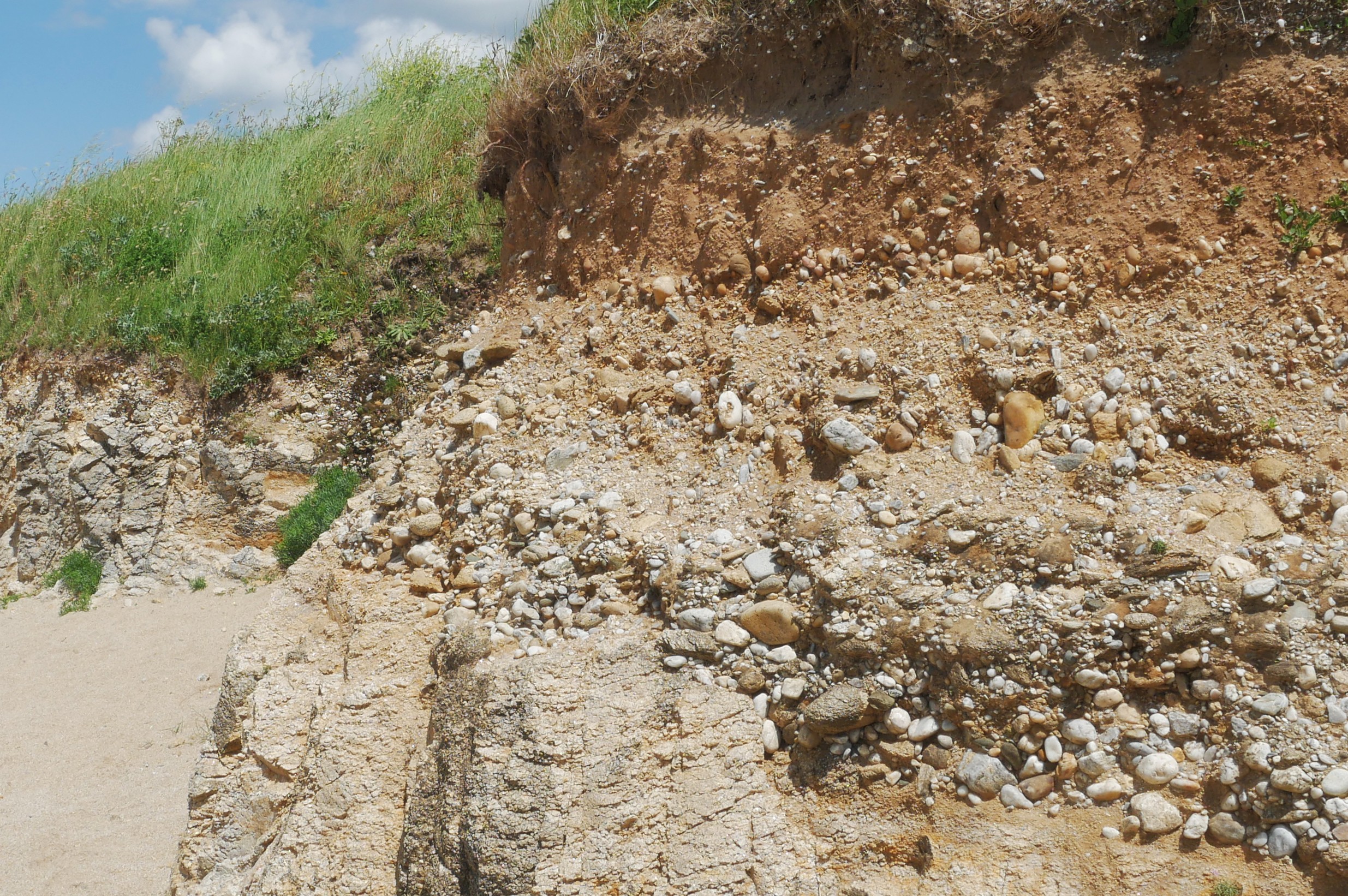

Sur la cote sauvage de Quiberon, quelques centaines de metres au sud de l'isthme de Penthièvre j'ai repèré cette couche de galets ( sedimentaire ... erosion hercynienne ? ) sur le littoral à un dizaine de metres au dessus de la pleine mer et sur un granite pourri ( plutonique ... hercynien ? ) .
Je me demande quand et comment ils sont arrivés là.

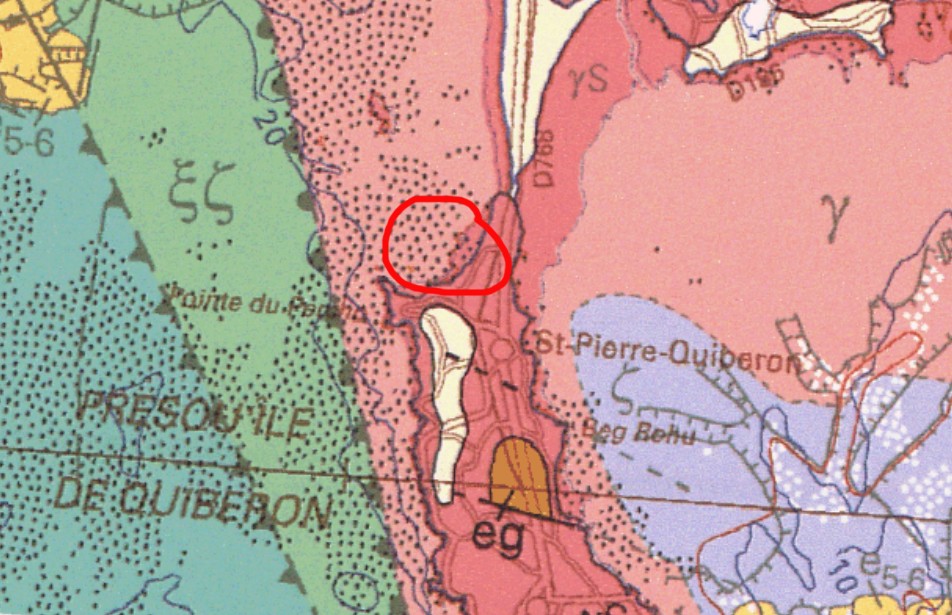

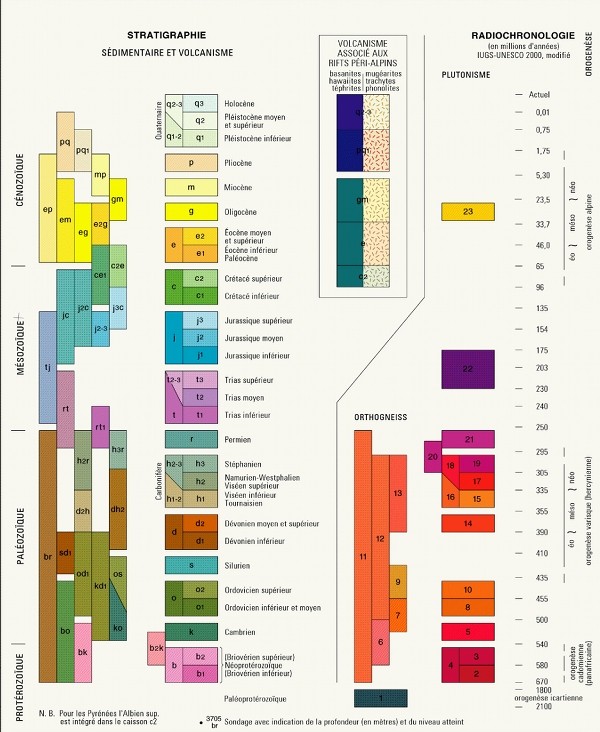

Débutant j'ai du mal avec la carte geologique ( sans parler des nuances de couleurs qui changent d'une carte à l'autre ! ) et j'ai l'impression qu'elle ne donne pas d'indication sur cette question.
Images de la zone, des galets plan large et gros plan, de la carte et de sa legende.

Peut-etre simplement Quaternaire. Il y a des taches blanches a coté sur la carte geol, il suffirait d'aller voir si c'est le meme type de conglomerat.
Le fait qu'une formation soit cartographiee depend de la taille de la zone ou elle apparait ; trop petite, elle ne sera pas figurée sur une carte au 1/50000

le fait qu'une formation soit cartographiee depend de la taille de la zone ou elle apparait

Cette dune est visiblement la zone sud du massif dunaire de Gâvres-Quiberon. L'origine vient de depots quaternaires très récents ( 19 000 ans, fin de la glaciation de Würm ) dûs au courant cotier charriant les galets marins ou issus de la rivière du Blavet plus au nord.  A cette époque la transgression flandrienne a eu pour effet d'ennoyer le littoral jusqu'à 3,50m au dessus du niveau actuel dans cette zone.
NB : c'est quoi les petits points noirs un peu partout sur la carte ? merci
