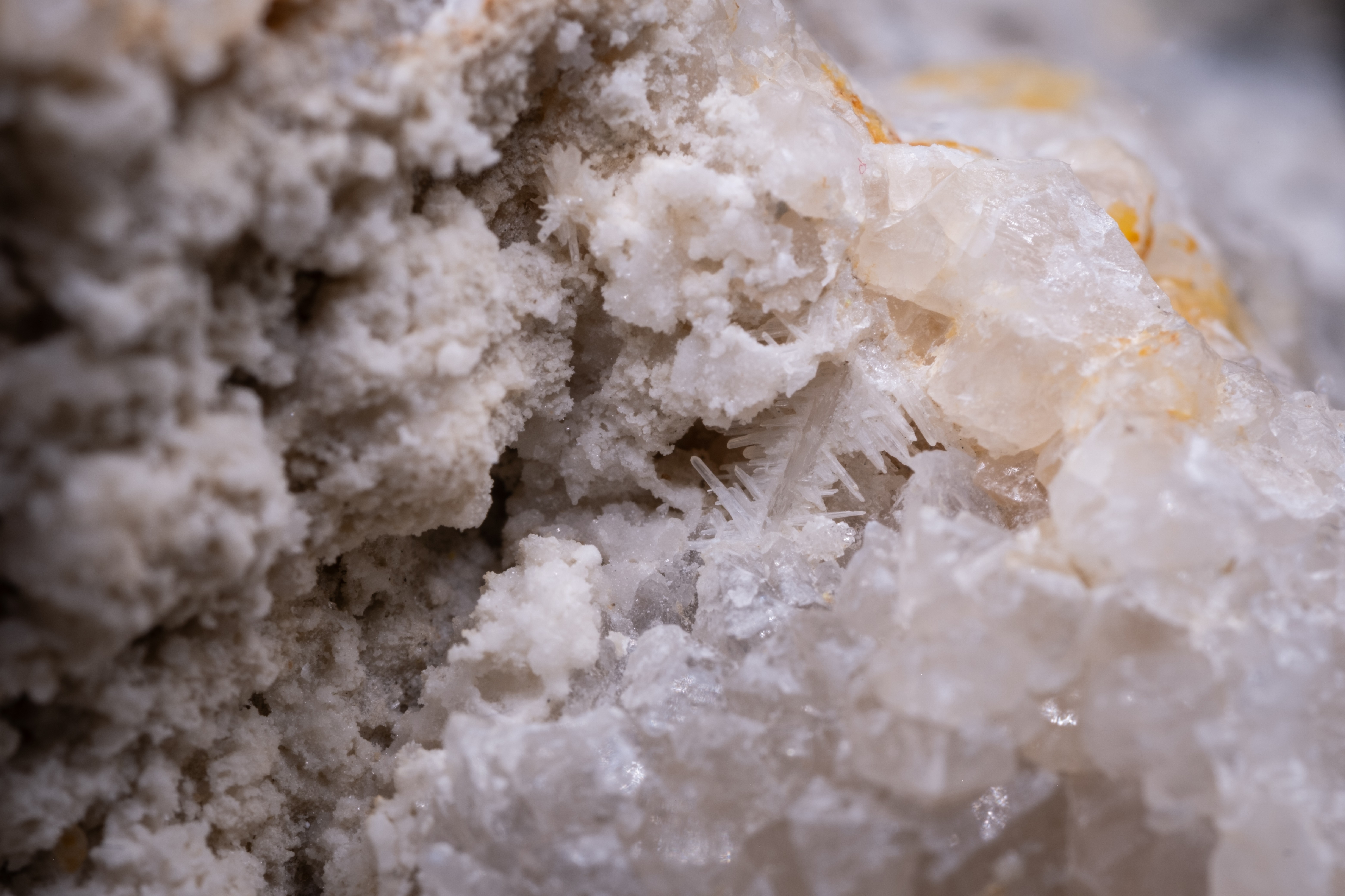

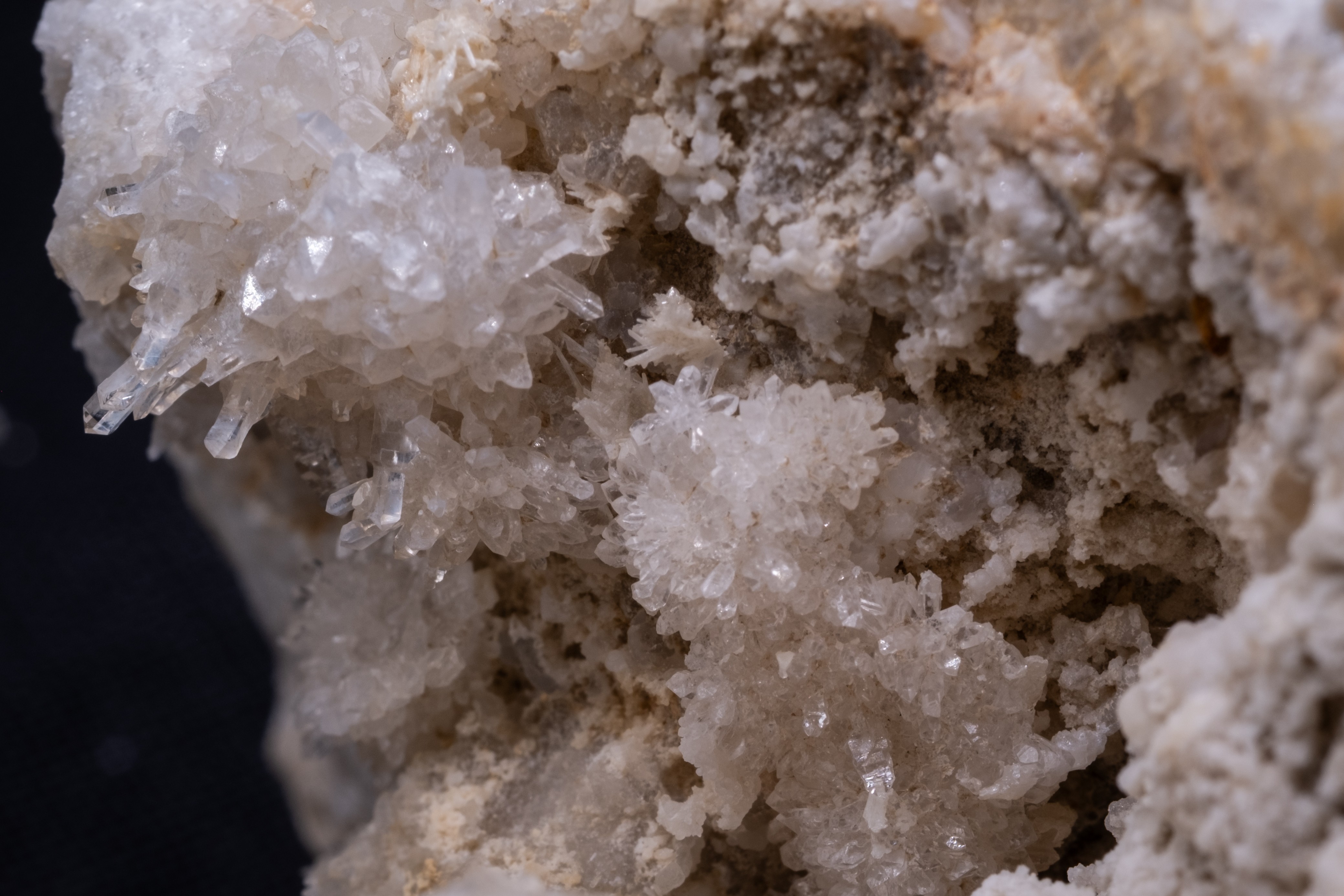

Quelques images déjà publiées et refaites.

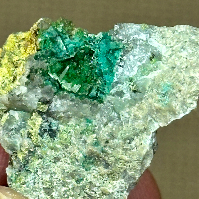

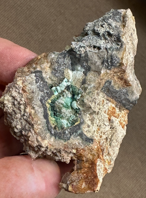

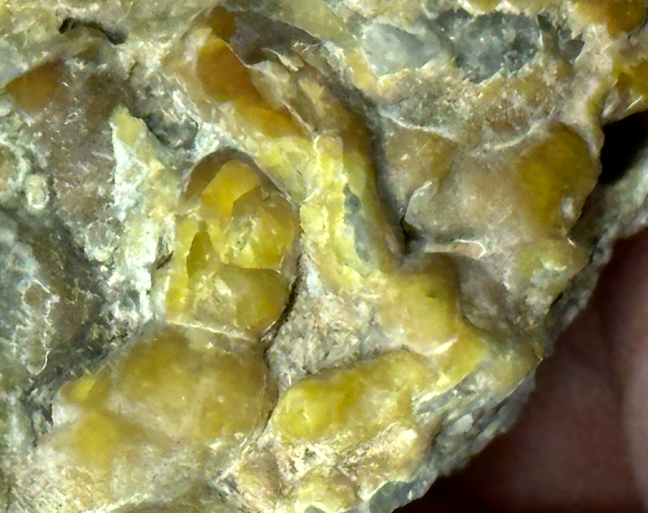

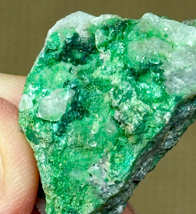

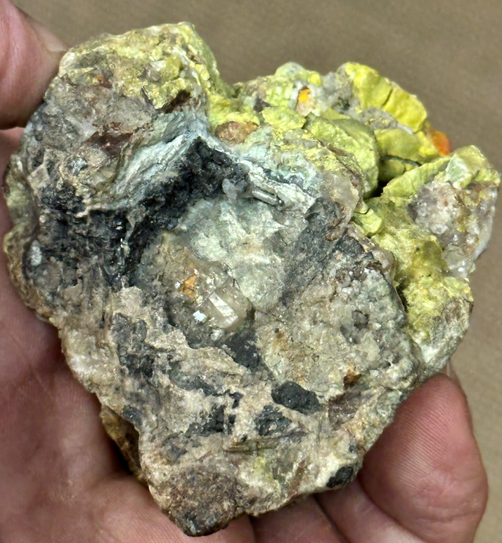

Cuproadamine sur Bayldonite  sur Quartz ; traces de Chrysocolle et sans doute de Cornwallite  [35mm]
La Verrière en Montchonays
Découverte 1975

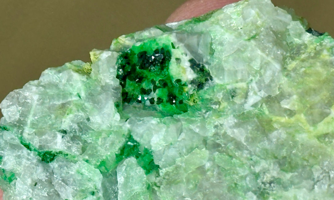

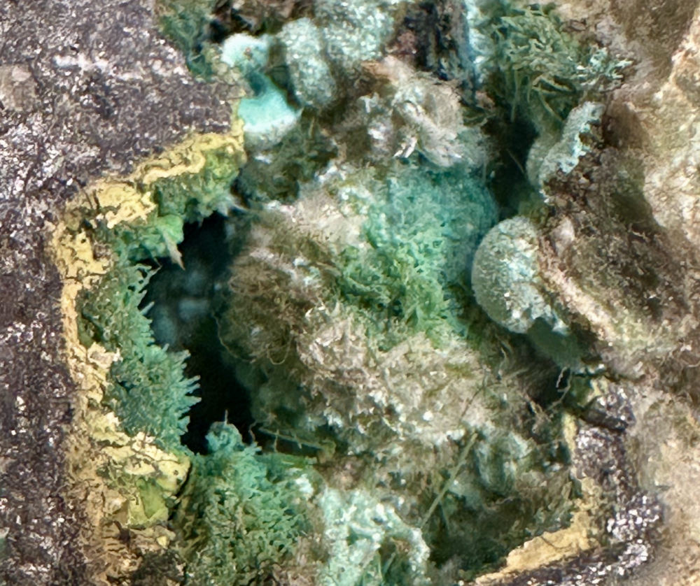

Cuproadamine sur Bayldonite / Cornwallite dans ce qui est sans doute une dead-box de Galène dans le quartz carié. [géode 15mm]
La Verrière
Anc. coll. Béhier et anc. coll. Sorbonne

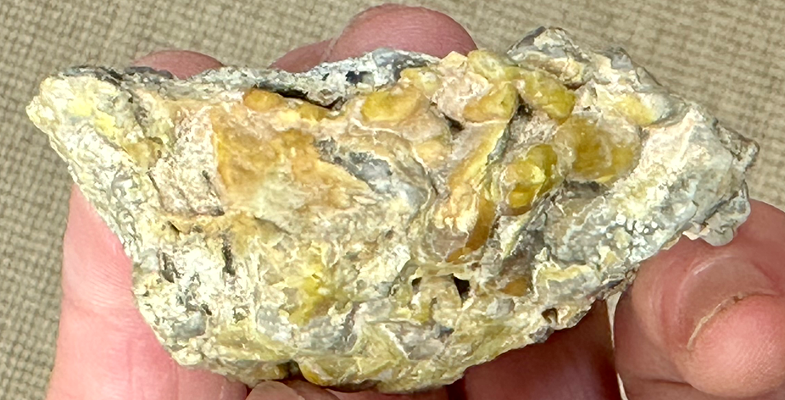

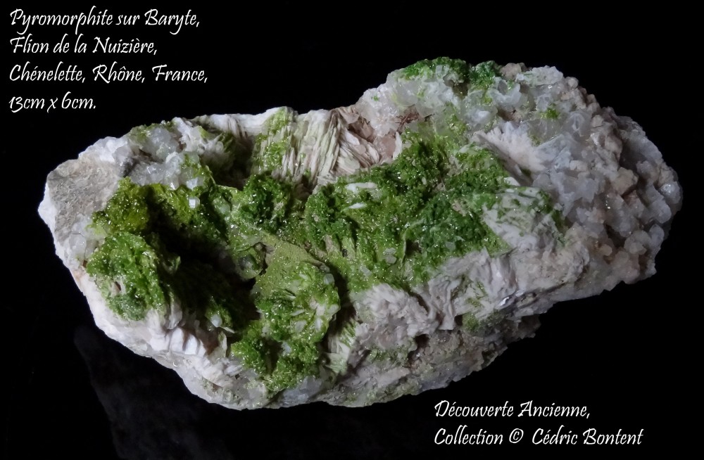

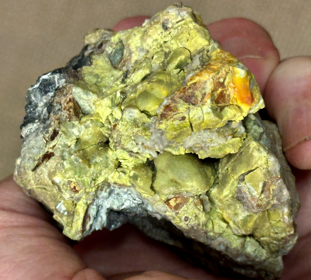

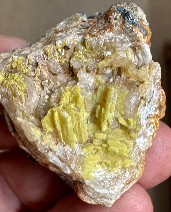

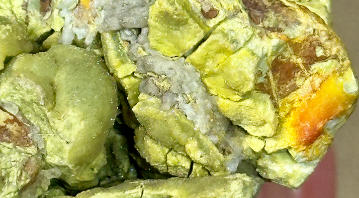

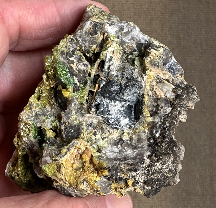

Pyromorphite 'nussiérite', Plomb blanc, Plomb noir (avec sans doute d'autres oxydées, je n'ai jamais osé laver cette relique) dans la Barytine 'dréelite' et le quartz gras. [80mm]
La Nuissière
Noter l'habitus en sérac, très inhabituel pour la pyro.
Lterme de nussiérite est créé en 1836 par le marchand Jean Danhauser
Ancienne collection du Frère Euthyme (en religion), conservateur de l'ancienne collection de minéralogie des Lazaristes à Saint-Genis-Laval (69).
Ancienne collection Alain Tuel

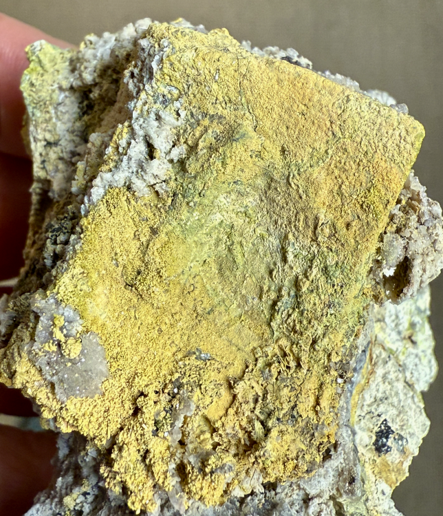

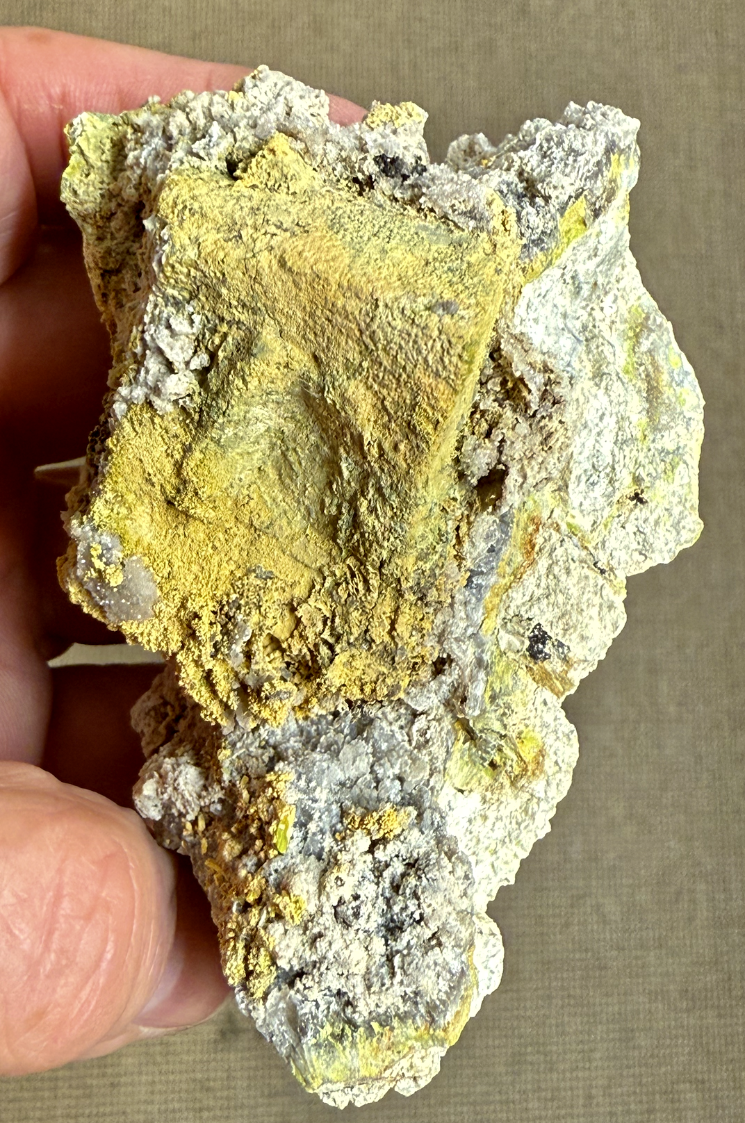

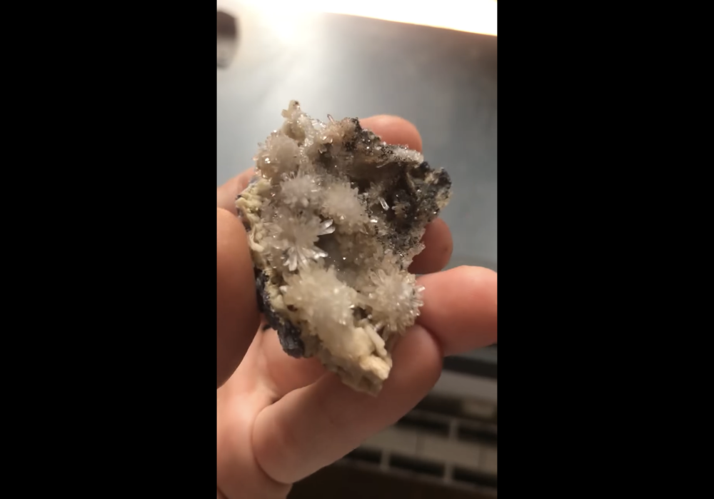

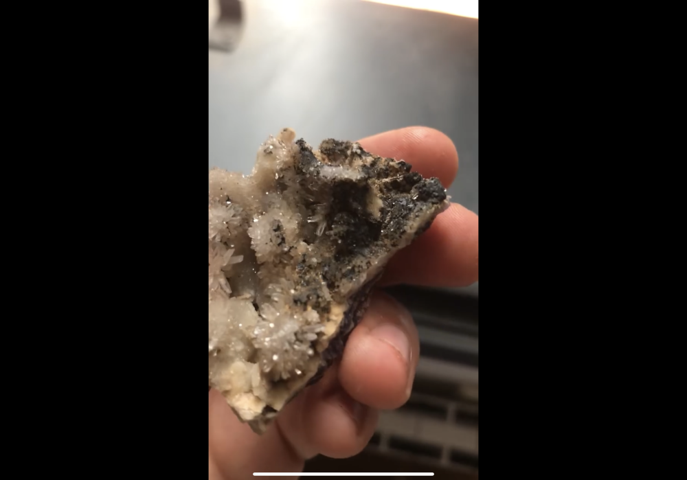

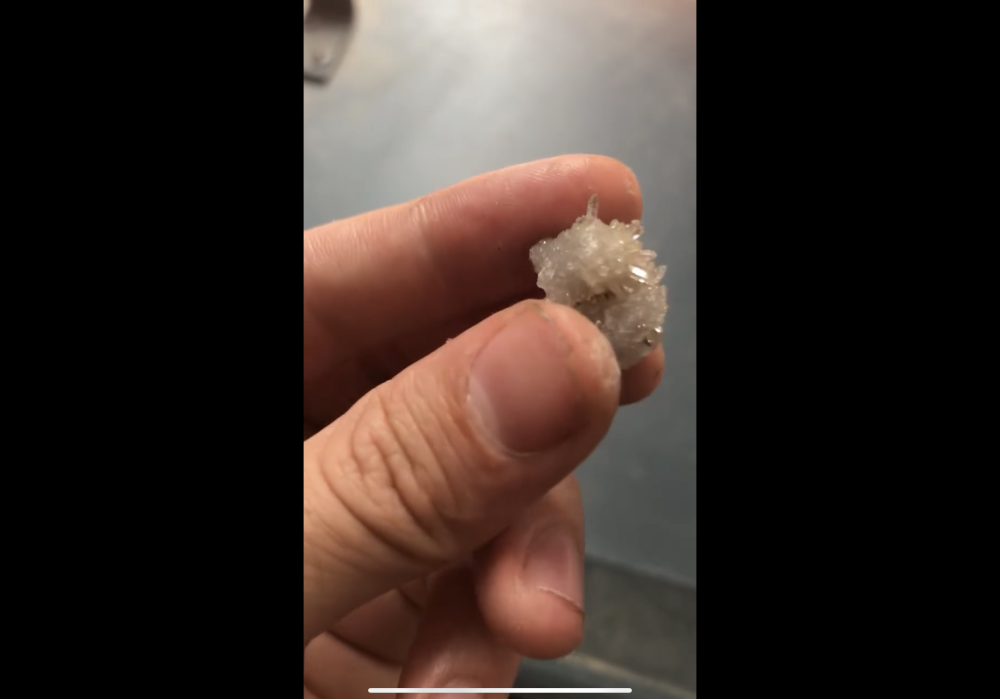

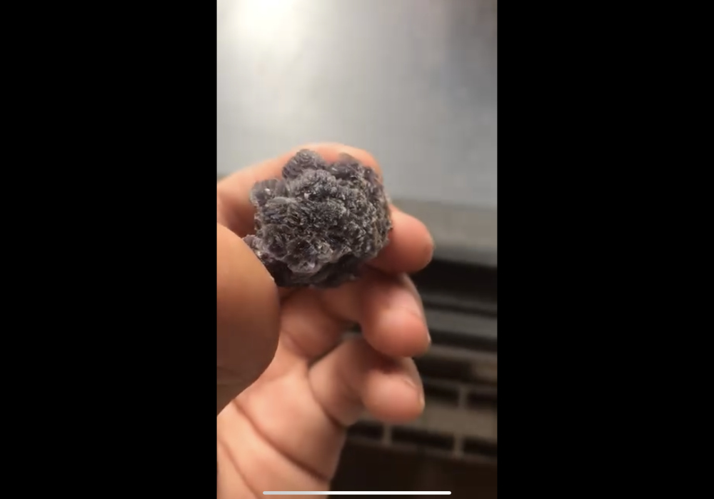

Fluorine quartz galene et boxworks de calcite : chenelette découverte perso juillet 2023 vielle photo fais à la va vite rends pas la qualiter des échantillons
photo 1 pyramide aztèque fluorine
photo 2 et 3 quartz antisceptre qui recouvre de la fluorine avec galene et boxwork de calcite

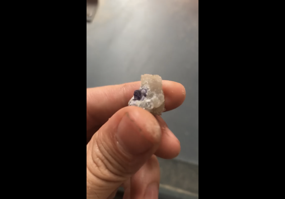

photo 4 et 5 octaèdre de fluorine recouverte par du quartz.
La Nuissière

Très intéressant cet historique. Pas de chance pour le brgm, erreur d’emplacement du carottage?

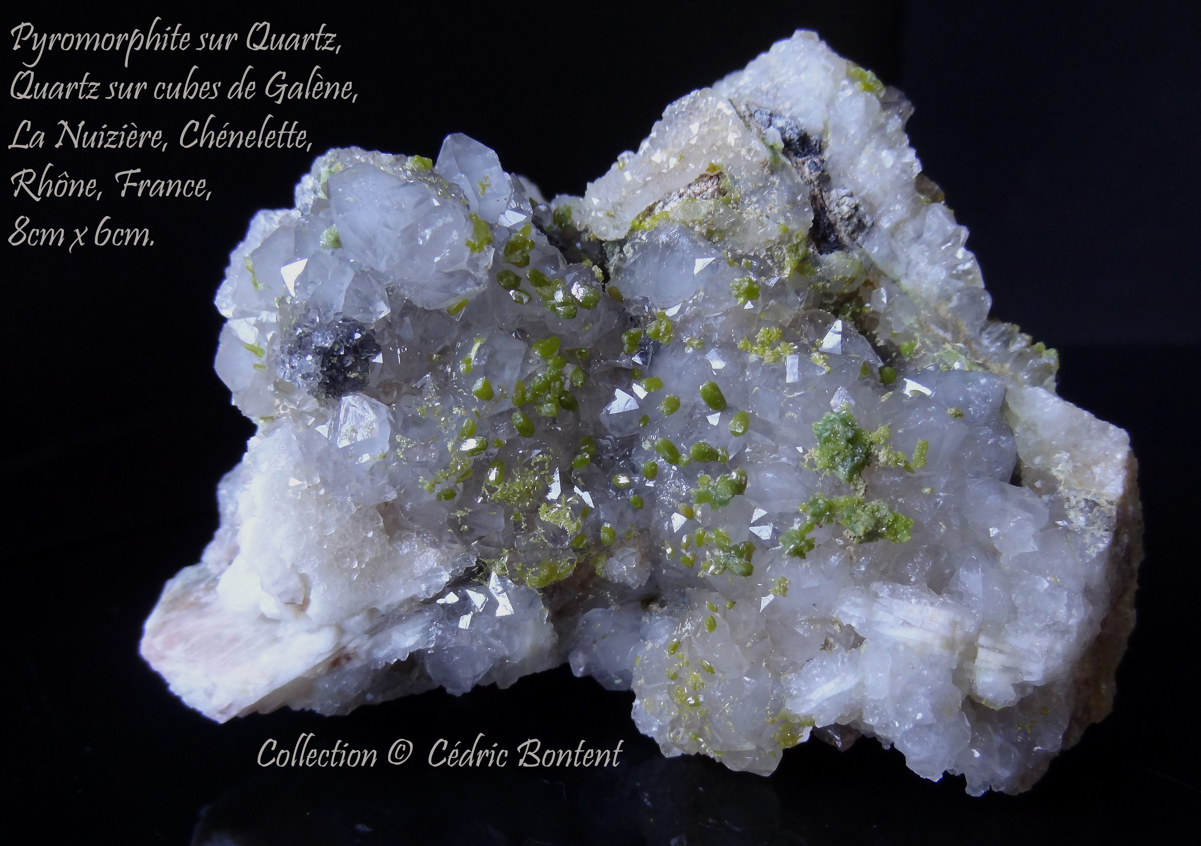

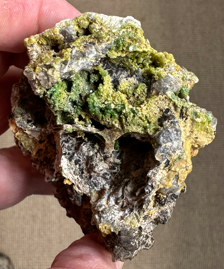

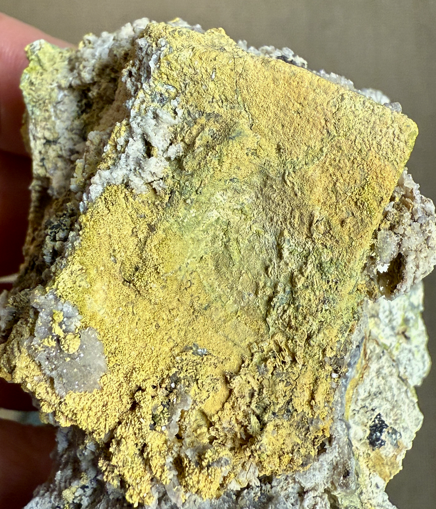

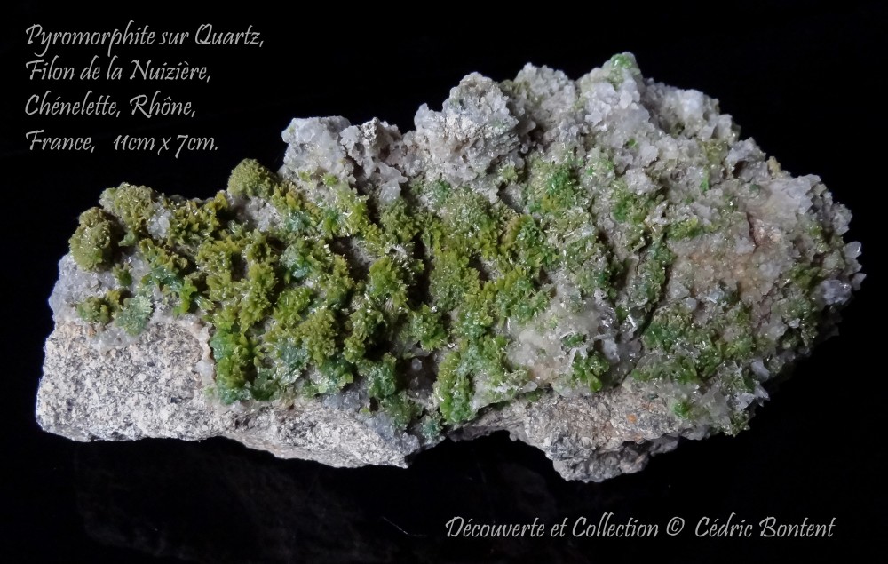

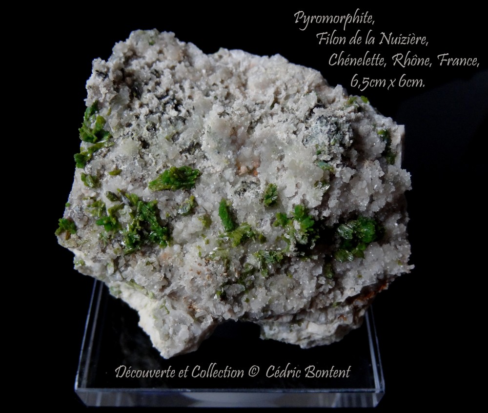

Voici une pièce un peu plus technique, un peu moins courante.

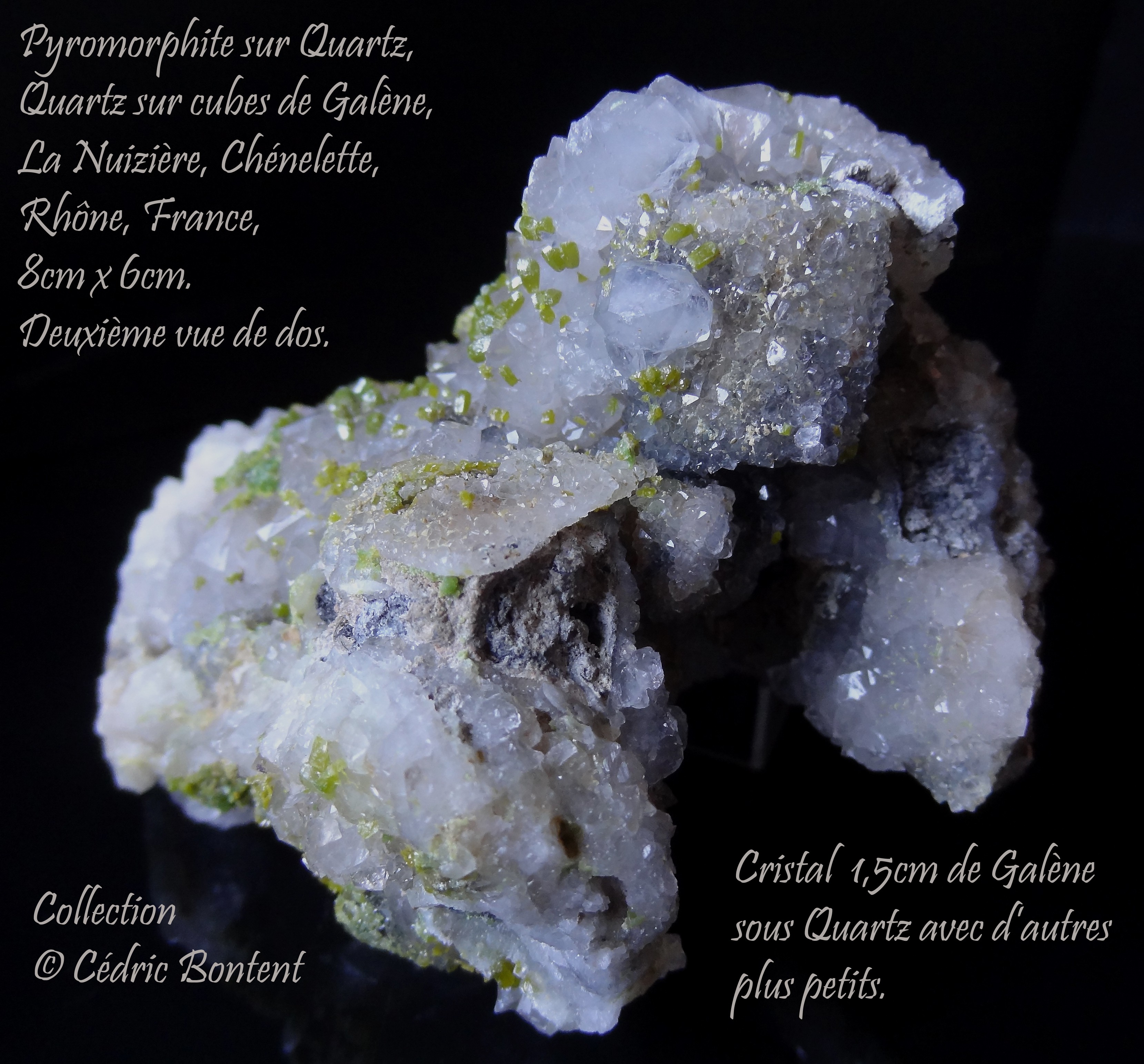

Pyromorphite éparse sur un Quartz lustré naturellement, au dos de celle ci un gros cube de Galène de 1,5cm d'arrète recouvert de fin Quartz donnant un aspect un peu gris.
D'autres cubes sous Quartz sont visibles sur l'échantillon mais bien plus discret sur la photo.
Bien évidemment, il y a quelques reliques de Barytine.
L'ensemble fait 8cm x 6cm.
