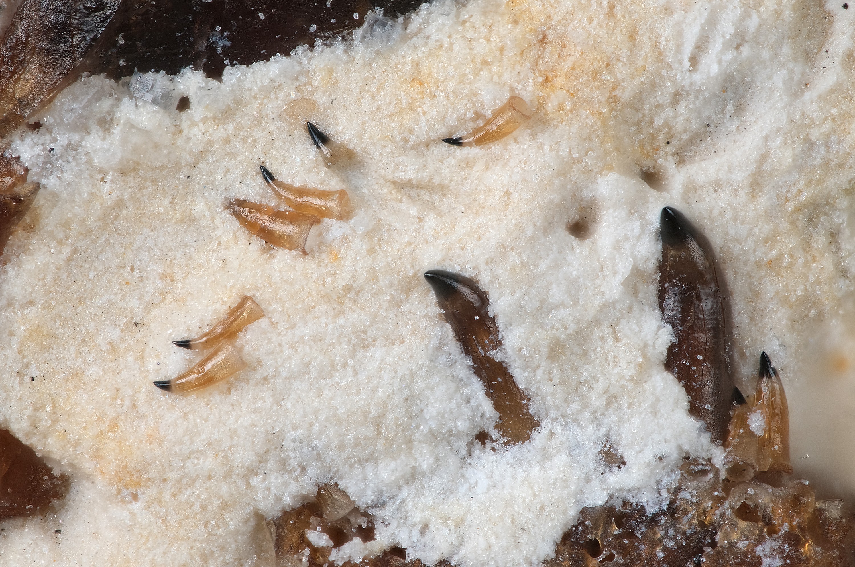

Je me suis souvent posé de la question de savoir pourquoi on ne voyait jamais les dents de Dapalis, le poisson emblématique de Provence.
En examinant à la bino , je suis tombé sur un exemplaire qui montre parfaitement une partie de la dentition.
Les dents sont minuscules. Elles sont plus petites que celles d'un Prolebias (qui est deux fois plus petit).
Bien qu'il fasse partie de l'ordre des perciformes, ça ne devait pas être le super prédateur des lacs de l'époque. Baignade sans danger !
Si vous avez des commentaires, ils sont les bienvenus.
Les deux échantillons présentés proviennent du même gisement (la conservation est excellente).
Le grandissement est le même.
Dents de Prolebias goreti (photo déjà postée dans un autre sujet)
Le poisson fait 44 mm de longueur
Largeur de la photo 1.8 mm
Dents de Dapalis macrurus
Le poisson fait 80 mm de longueur

Bonsoir

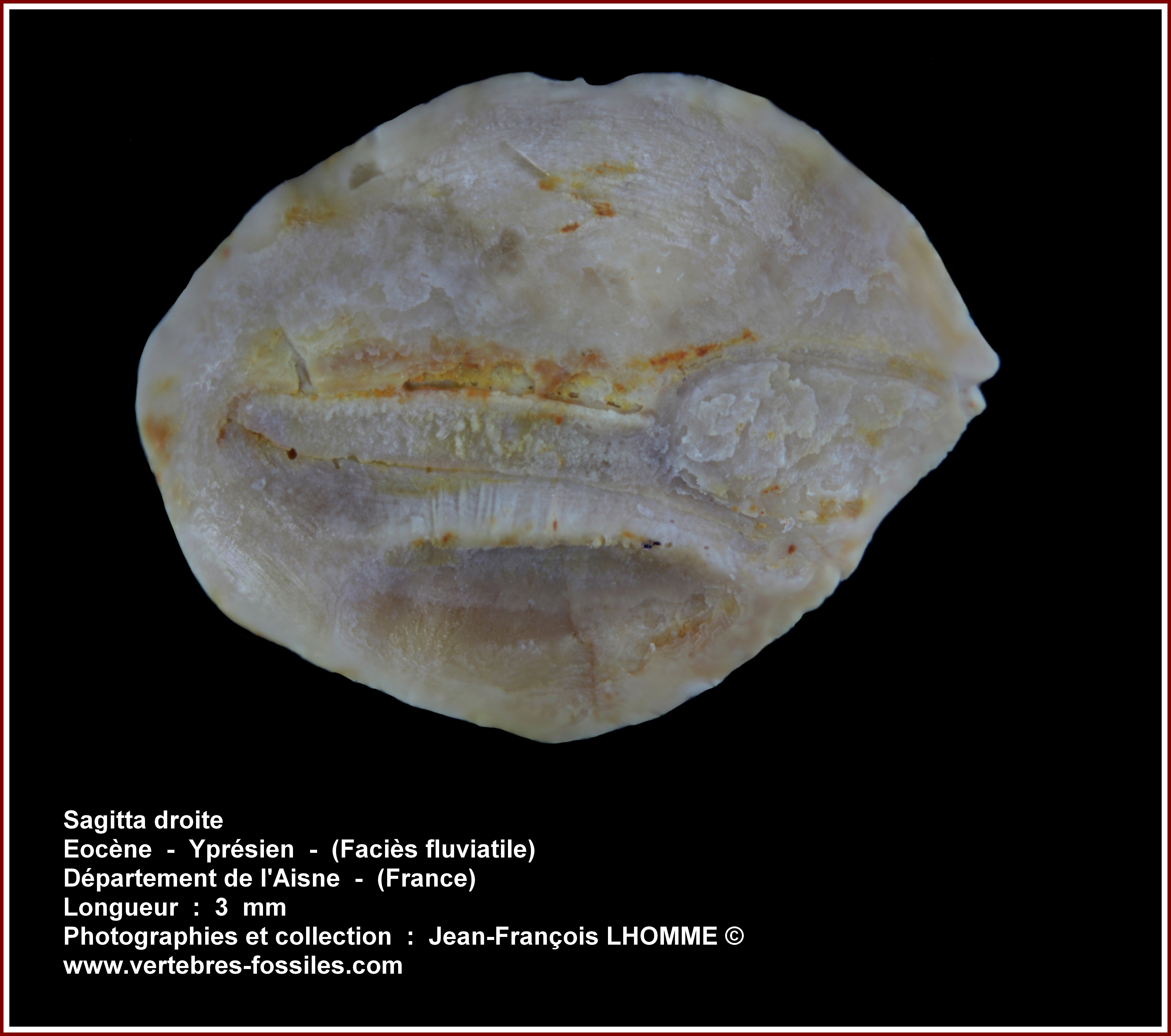

Comme tu le dit, c'est un problème d'observation, les dents sont souvent présentent sur les poissons en plaques, et même parfois on peux y voir l'otolithe une ou les deux principales (les plus grosses) les Sagitta
Les photographies sont magnifiques et montrent bien le fait qu'il s'agisse de dents de poissons actinoptérygiens (poissons osseux) avec leur capuchon en acrodine
J'ai l'impression qu'il y a deux types de dents présentent sur la photographie, de petites bien effilées, et de plus grosses plus massives, probablement une partie sont issues de dents pharyngiennes (probablement celles qui sont les plus courbées) et les autres de dents buccales ?
On remarque également la présence d'os operculaire ou pré operculaire

Il y a 18 heures, PK67 bis a dit :
Superbe photo
Il y a 16 heures, elasmo a dit :
Merci bien !
Je pense aussi mais je n'ai pas les connaissances anatomiques pour en être certain.
les Sagitta
As-tu une idée de la taille de ces otolithes sur ce type de poisson, je pourrais essayer de les voir. Quant à leur position, je crois qu'il faut chercher en arrière de l'œil.

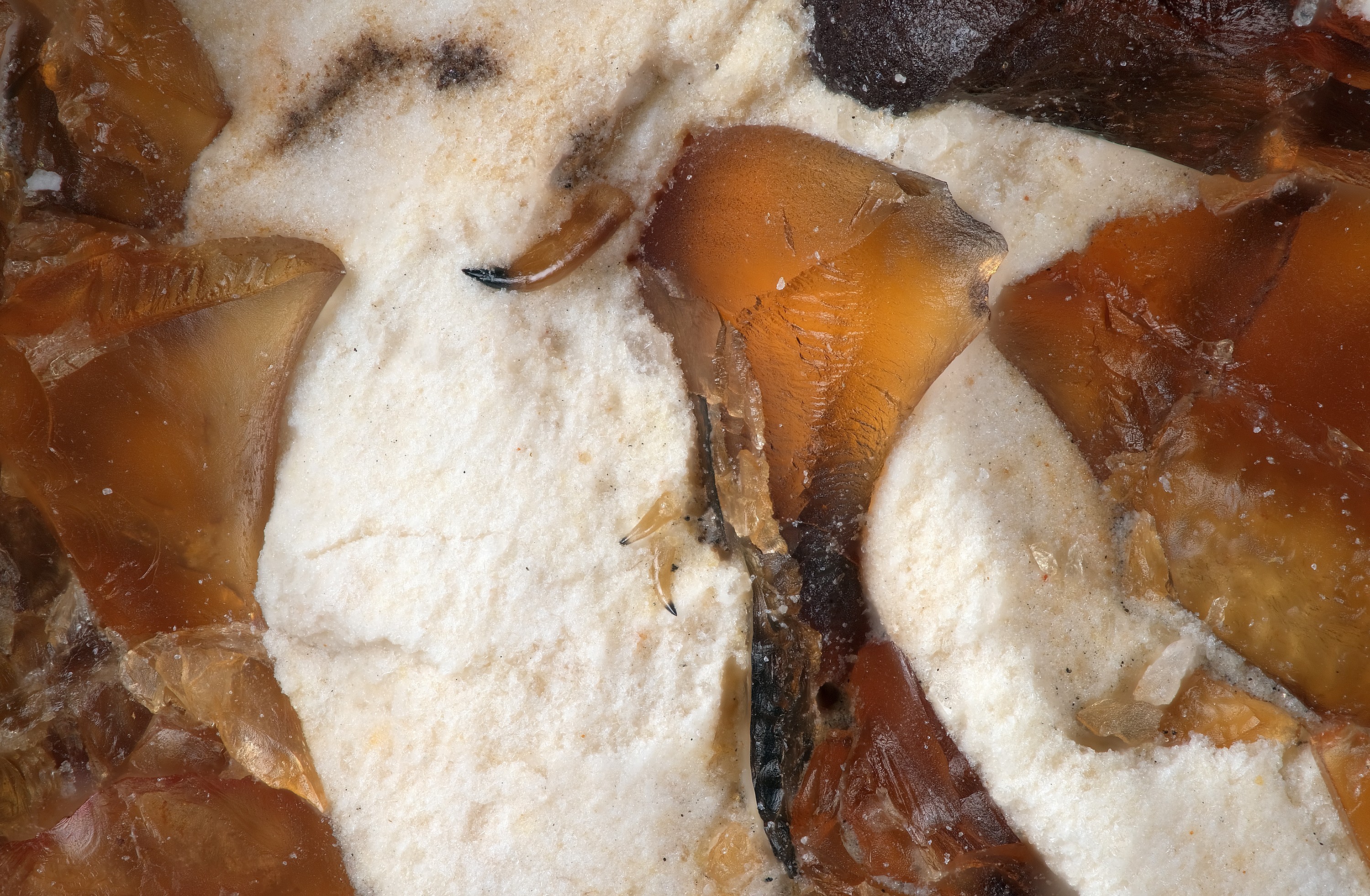

Et voici un autre exemple. Le fossile provient d'un gisement classique caractéristique de ce qu'on rencontre chez les revendeurs. Un peu moins coloré (moins photogénique), mais cet échantillon montre (je pense) les alvéoles où étaient insérées les dents.
Le poisson fait 100 mm de longueur
Ruplien-Dapalismacrurus-P188-Hfov1_8mm.thumb.jpg.d84ef3cdccfc6692c75c0fbc9c6fa05c.jpg

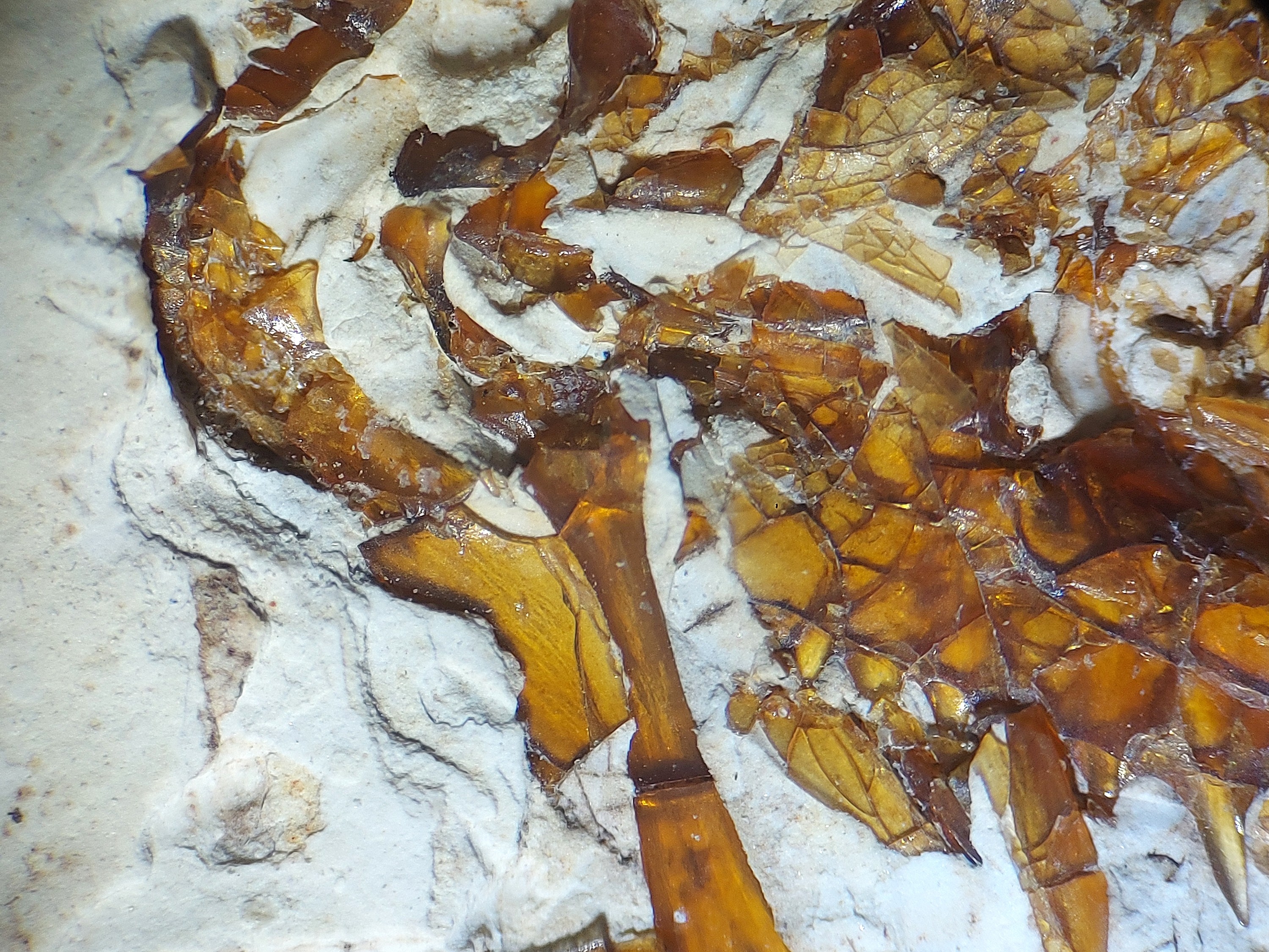

Je cherche mais je n'ai encore rien trouvé ! (pour paraphraser De Gaulle)
Normalement, on devrait voir des choses ici, mais il faudrait dégager à l'aiguille et j'ai peur de tout massacrer.
Ruplien-Dapalismacrurus-P188-Tte-Hfov34mm.thumb.jpg.cc516c3c5b4703bea713ad962508d62b.jpg
Ce n'est pas concluant, rien vu !
Par contre, je me suis rendu compte qu'avec mon téléphone collé à la bino (et tenu à main levée) je pouvais obtenir des photos de très bonne qualité dans certains cas.
C'est bluffant.

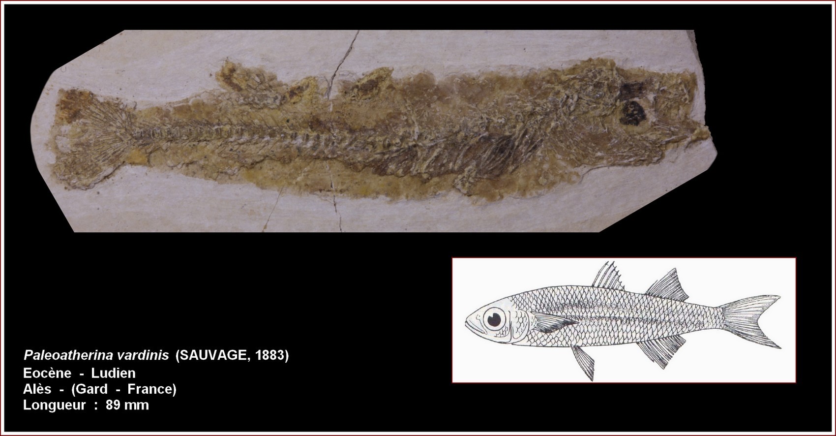

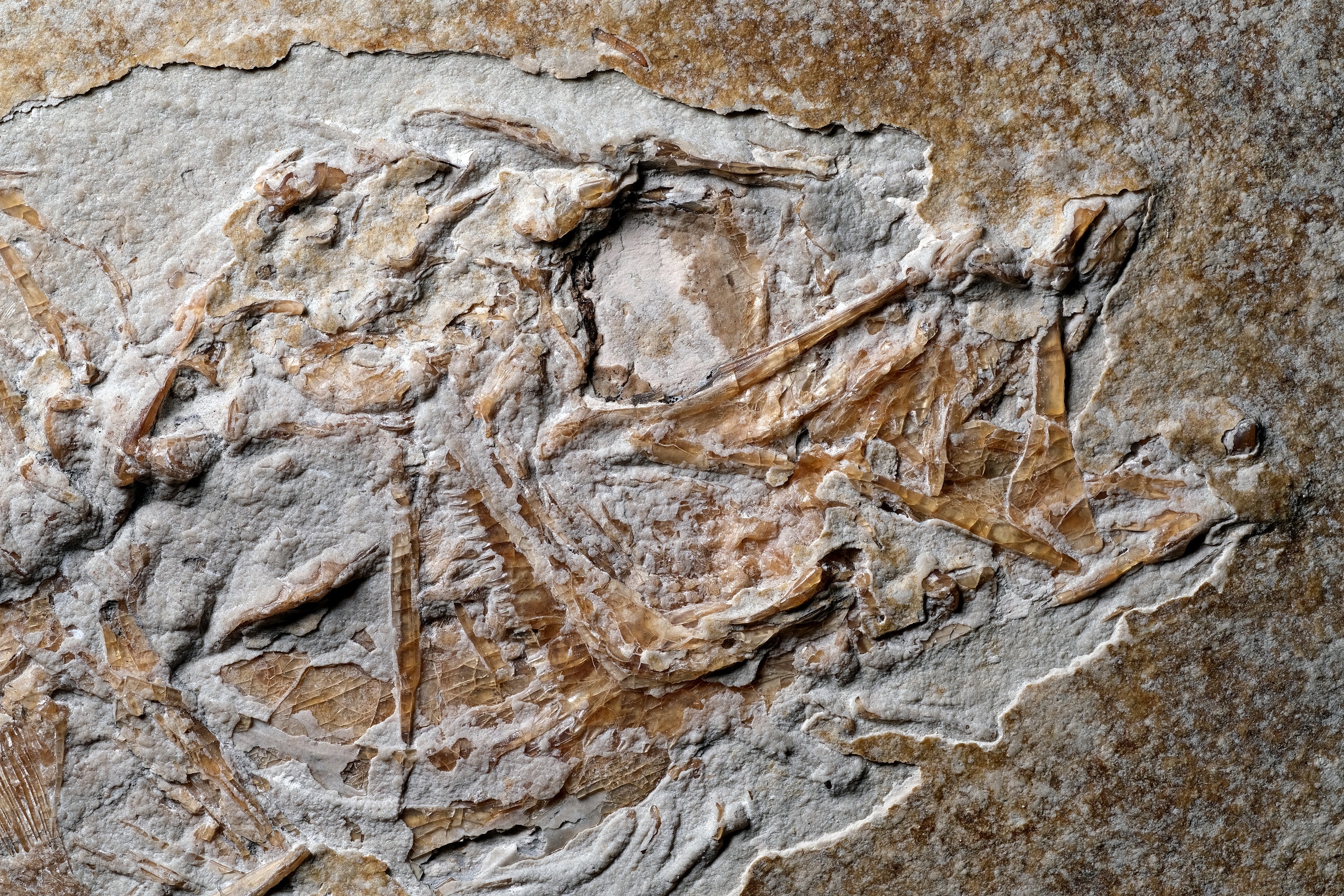

Un de mes rares poissons sur plaques de France, malheureusement le spécimen n'est pas très bien préservé, et il a été vernis comme souvent pour le rendre plus commercial, échangé à un ami dans les années 90.
Il y a 8 heures, elasmo a dit :
Bonjour Jean François
Sa reste quand même un spécimen remarquable il est entier .
Il ressemble au bar actuelle ,mais plus petit ?

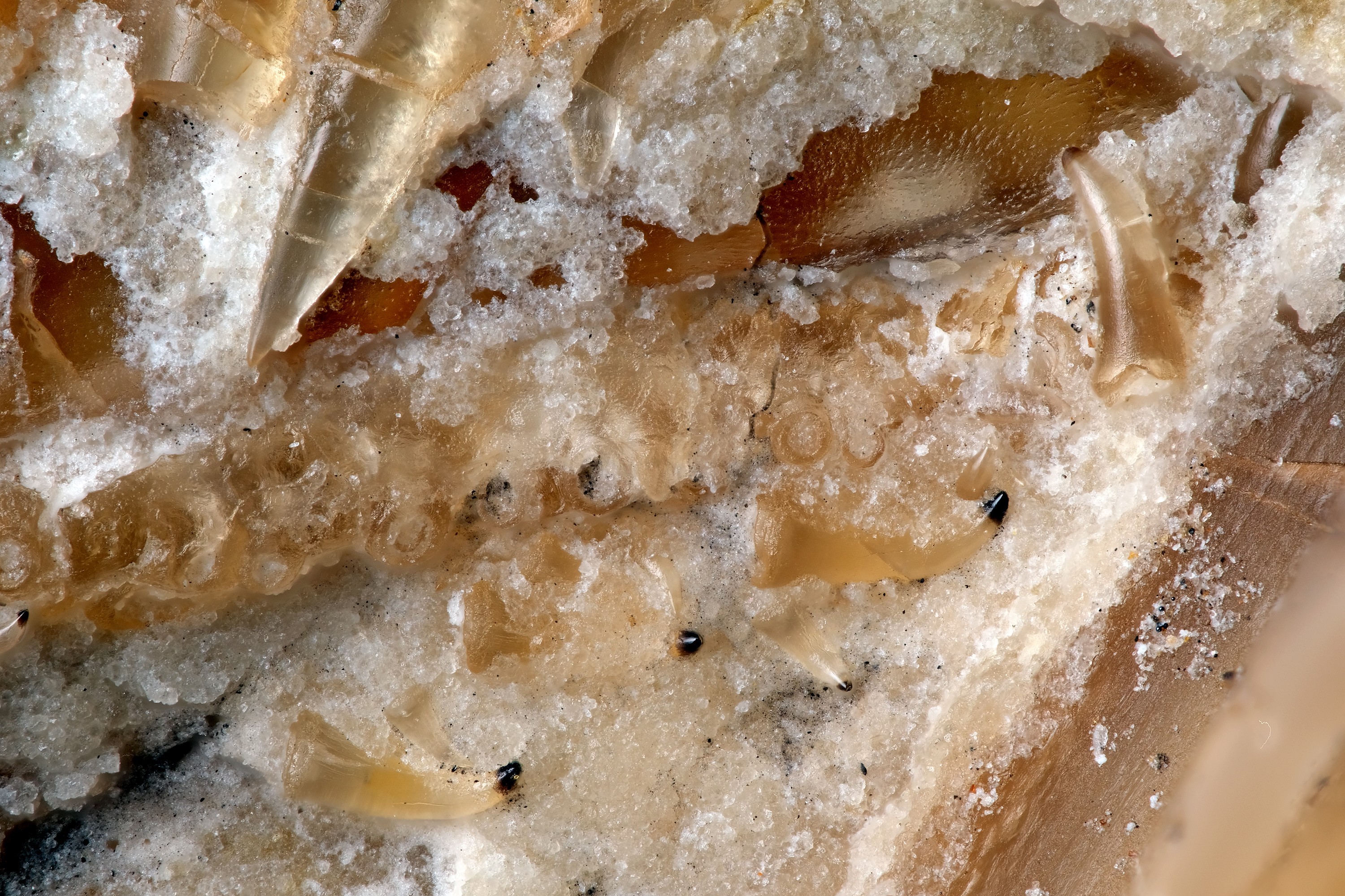

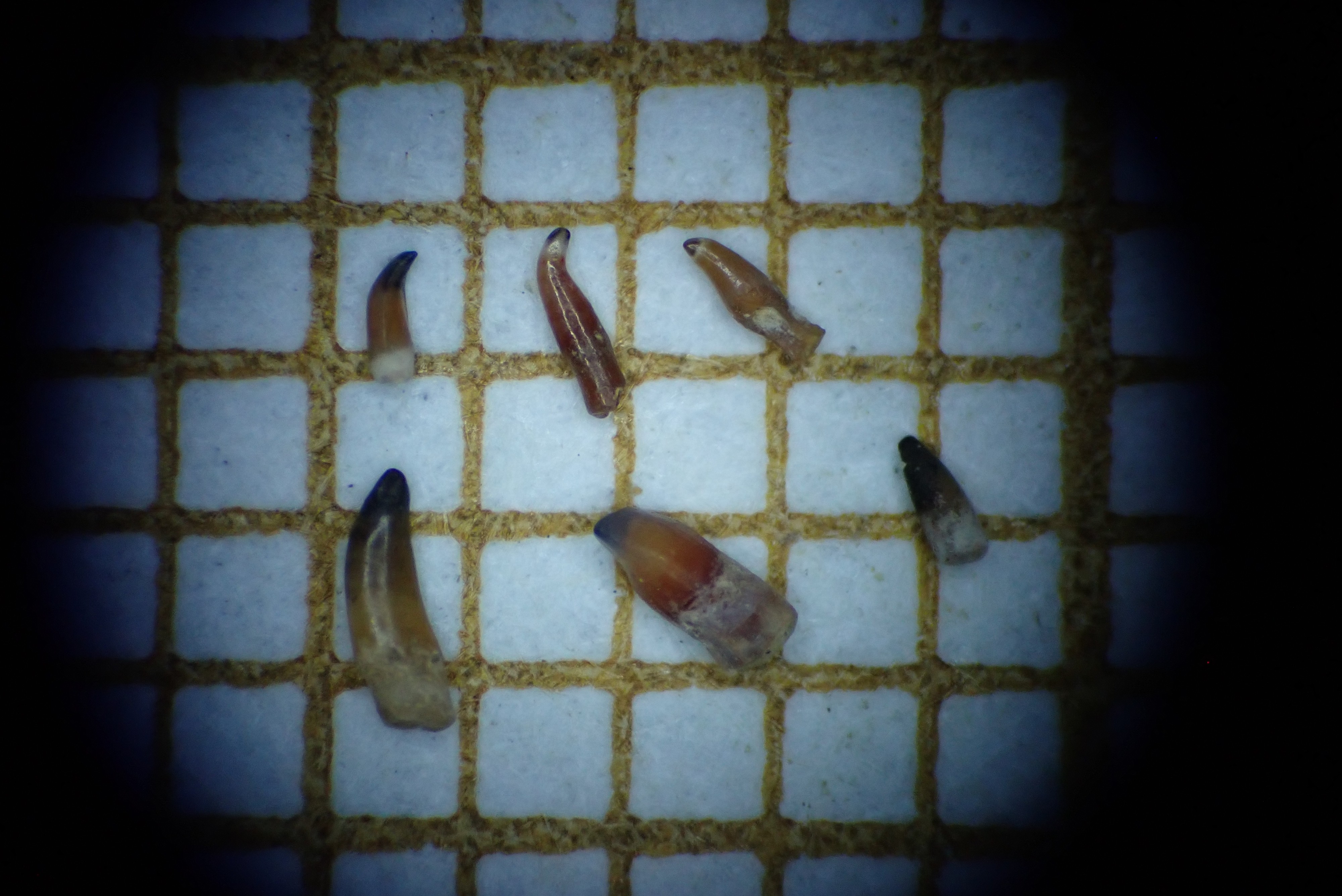

Quelques dents ! Mais n étant pas spécialiste  je mens remet a vous ...
Aquitanien/ Burdigalien (Hérault )
Fred
Les cinq dents à gauche sont des dents d'actinoptérygiens (en se basant sur la présence du capuchon d'acrodine).
Je ne pense pas qu'on puisse déterminer les espèces.
Celle de droite je ne sais pas, on ne voit pas bien.
