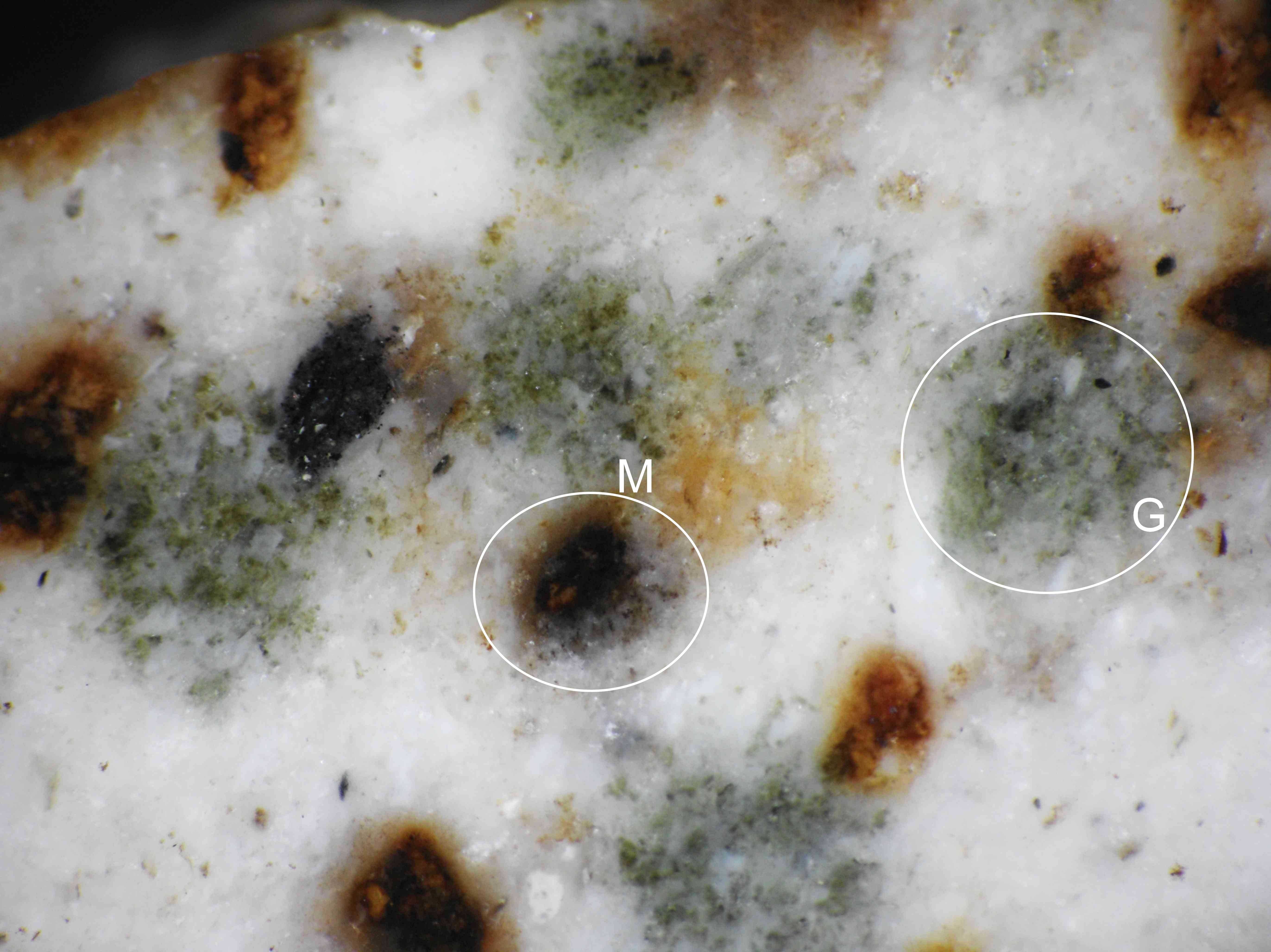

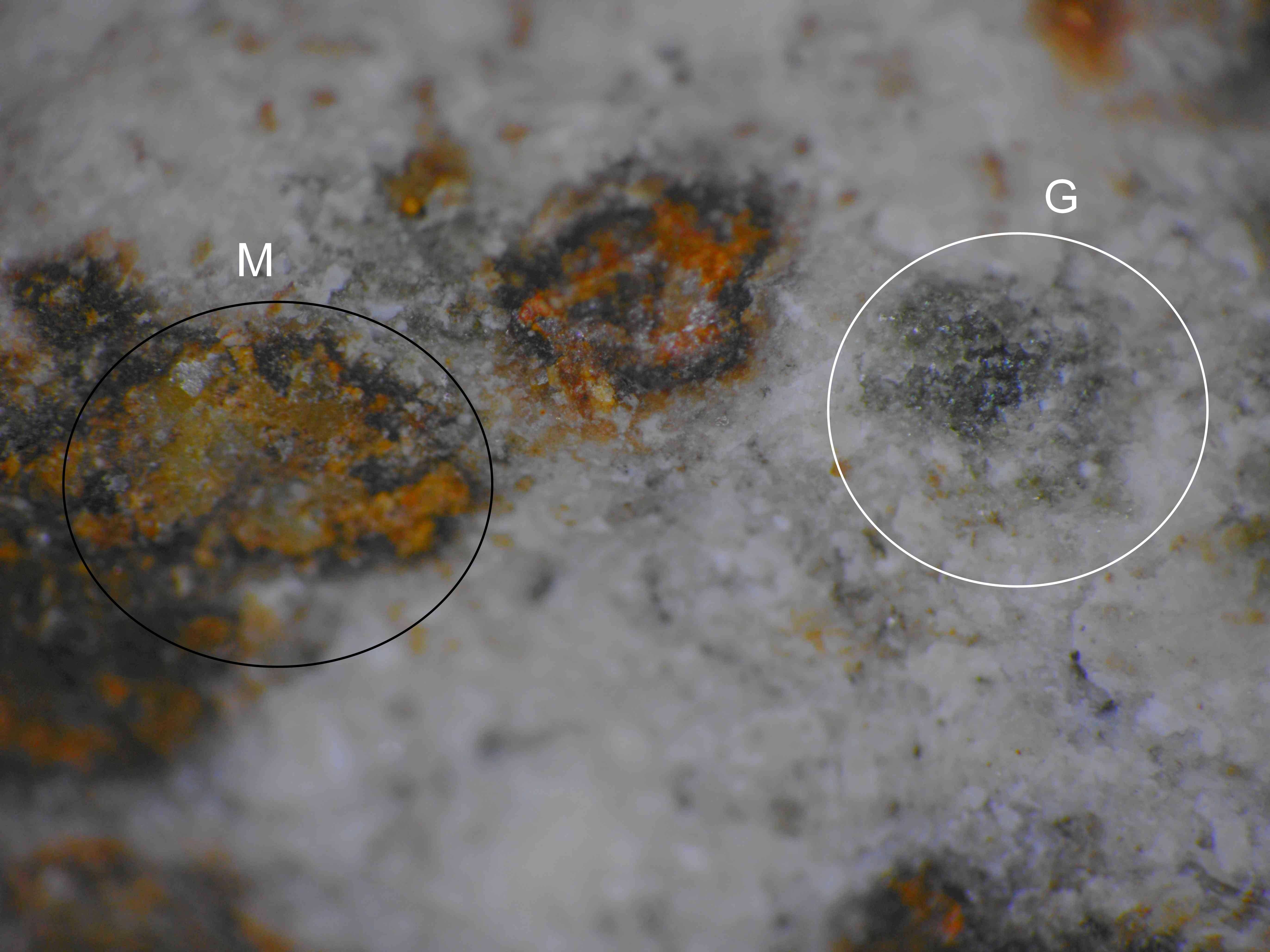

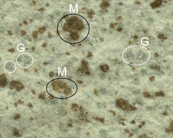

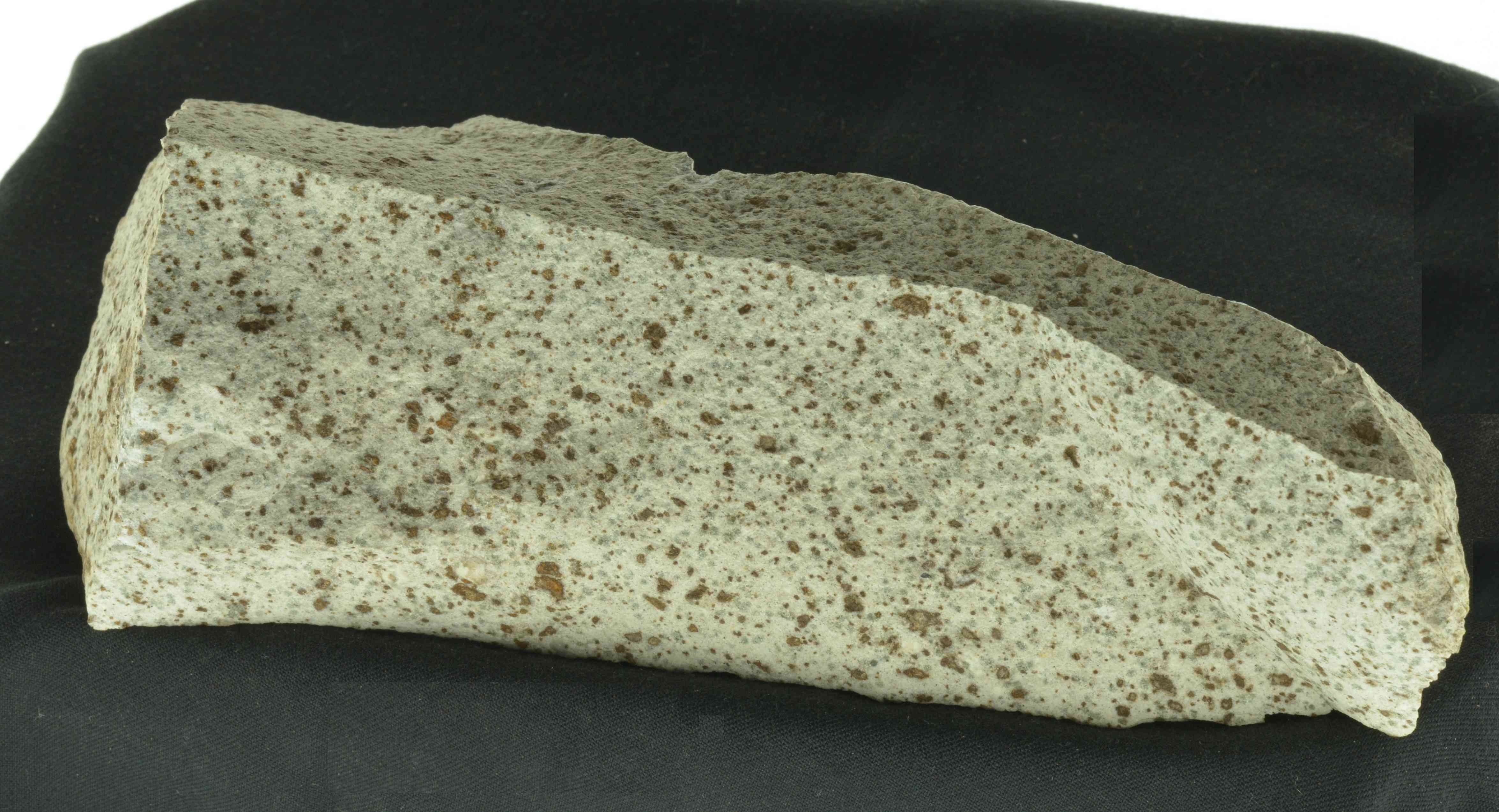

cette roche locale bien que rare,
a des composants inhabituels,
à la bino le gris m'évoque de la chlorite, le reste rien.
claire je pencherais pour une roche acide, mais le minéral marron je vois pas.
ce n'est pas poreux et assez dense.
qui a une idée?
Bonjour
Il y a peut-être un vieux grenat en effet mais d'autres taches brunes n'ont pas la bonne forme. Plutôt des biotites pourries. Pour le reste quartz gris et feldspath blanc.
Une leptinite du socle du Massif Central ?

d'abord merci pour les retours,
à réception de mes outils en commande, je fais une lame mince pour affiné l'analyse.
phoscorite tu dis en gris quartz, macroscopiquement c'est logique et cohérent,
mais à la bino le gris me semble bien nacré pour du quartz ma première idée aussi,
je tente un LR en attendant et on en reparle. actuellement à ma bino pour le gris sous milles réserves je dirais chlorite, marron feldspath, blanc feldspath,
gris très claire quartz.
mais je dis sans doute des énormités çà serais pas la première ni la dernière fois, j'ai un abonnement.
A+

il y a une heure, phoscorite a dit :
leptinite
En fait, je me suis mal exprimé. Le feldspath a l'air vraiment tres abondant, et leptynite ne veut pas dire grand chose à part gneiss clair.
Je pensais a un keratophyre (ancienne lave acide) que l'on trouve dans les memes series metamorphisées que les spilites (le Devonien il me semble); voir si tu as des roches vertes pourries a proximité et ce faciès sur la notice de la carte.
Pour les taches brunes, oui, c'est peut-etre passé par un stade chlorite avant pourriture complete.

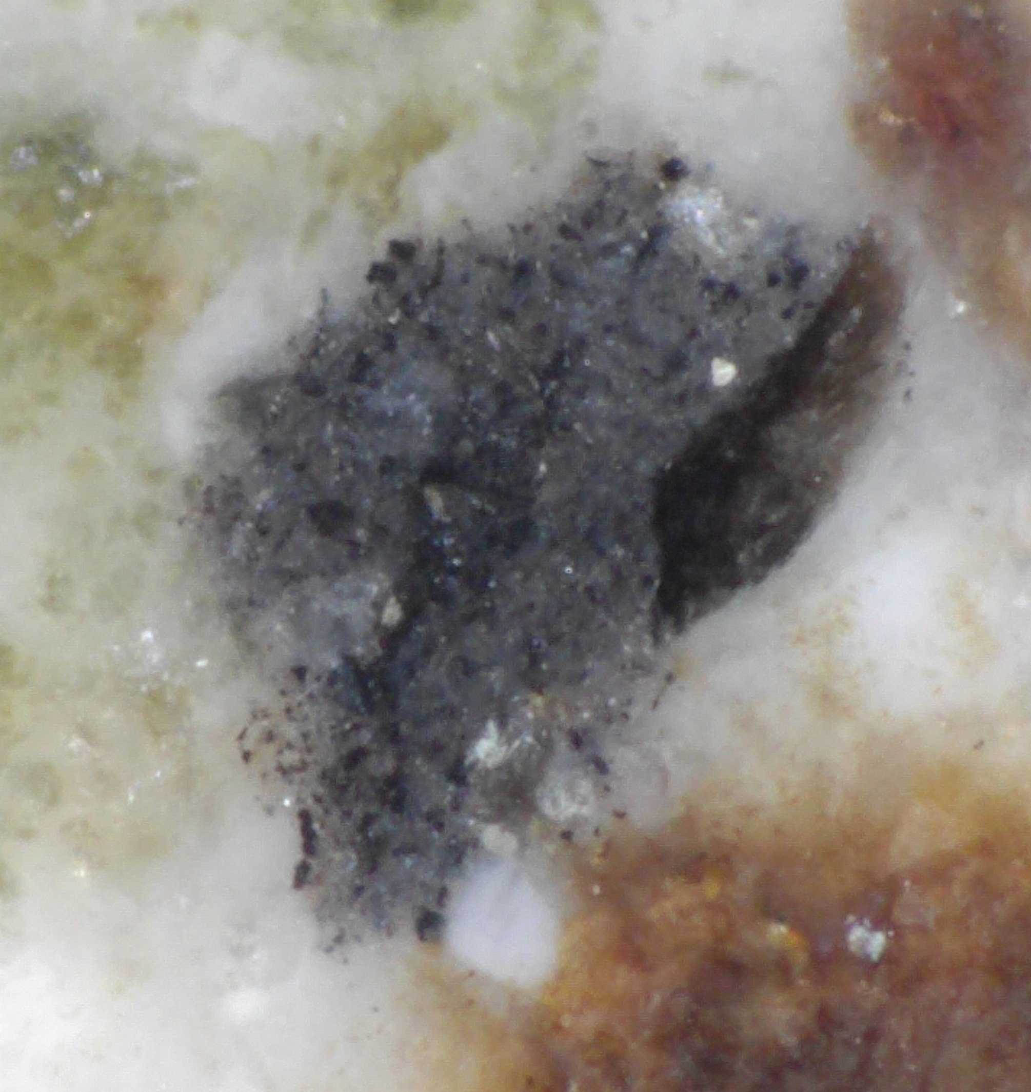

OK les parties marquées G ne ressemblent pas à du quartz en effet, plutôt de petits amas de muscovite. Les parties brunes, mystère et boulle de gomme.

Chlorite ou ex-chlorite est une bonne option pour les taches brunes.
En fait, spilites et keratophyres sont des roches d'origine volcanique qui ont été altérées sur le fond marin.
La chlorite et l'albite sont les minéraux secondaires principaux dans cette altération. Si cette chlorite est altérée à son tour en surface, on ne reconnait plus grand chose de la roche d'origine, et la géochimie est souvent le seul moyen de savoir ce que c'était. La lame mince risque d’être décevante.

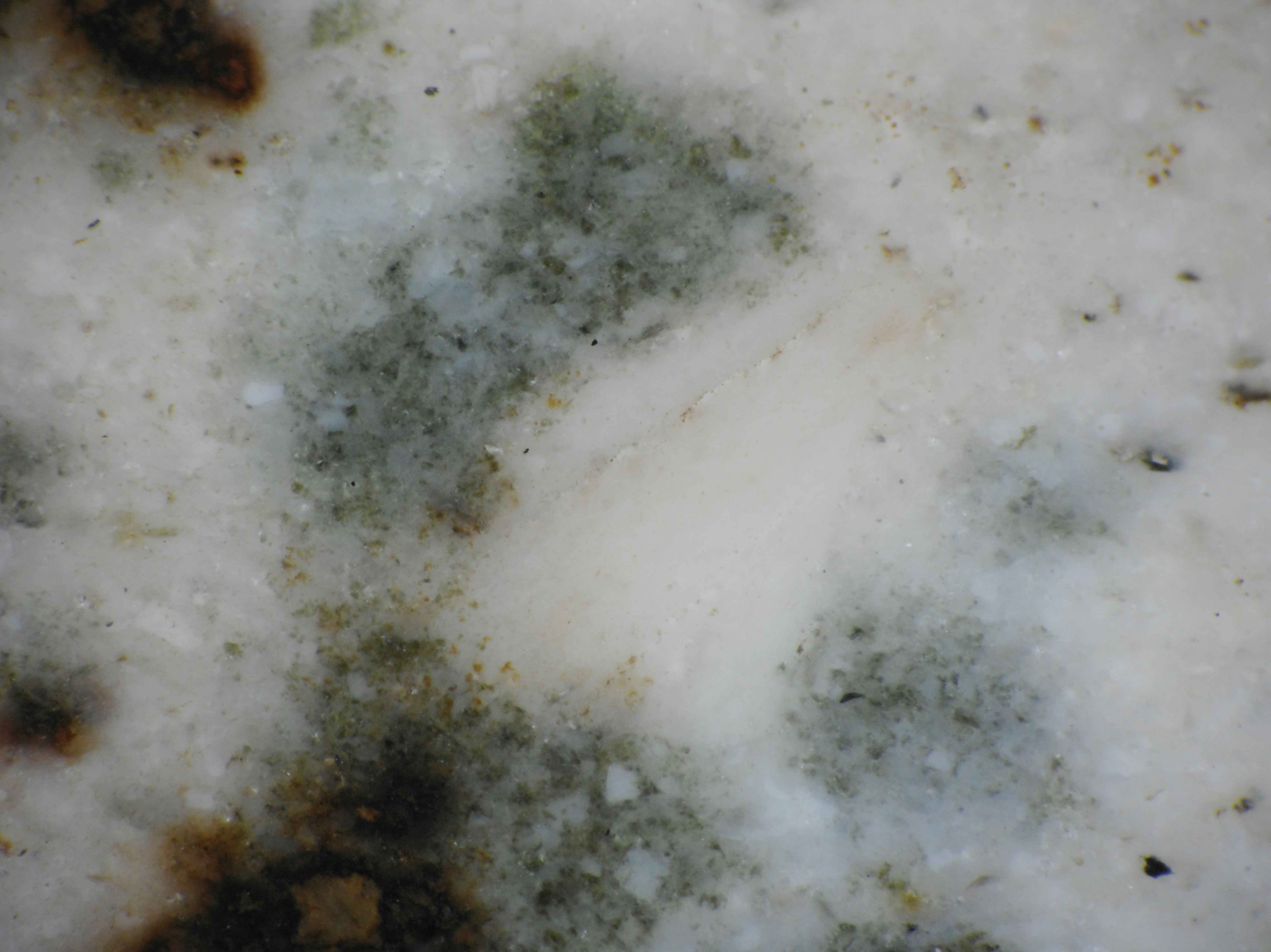

Pour la matrice blanc et vert, albite + chlorite devraient coller.
Taches brunes et noires ont l'air d'avoir la même origine. Un silicate ferromagnésien plus ou moins altéré.
Il faudrait chercher des formes : on voit un losange assez vague (amphibole ?)

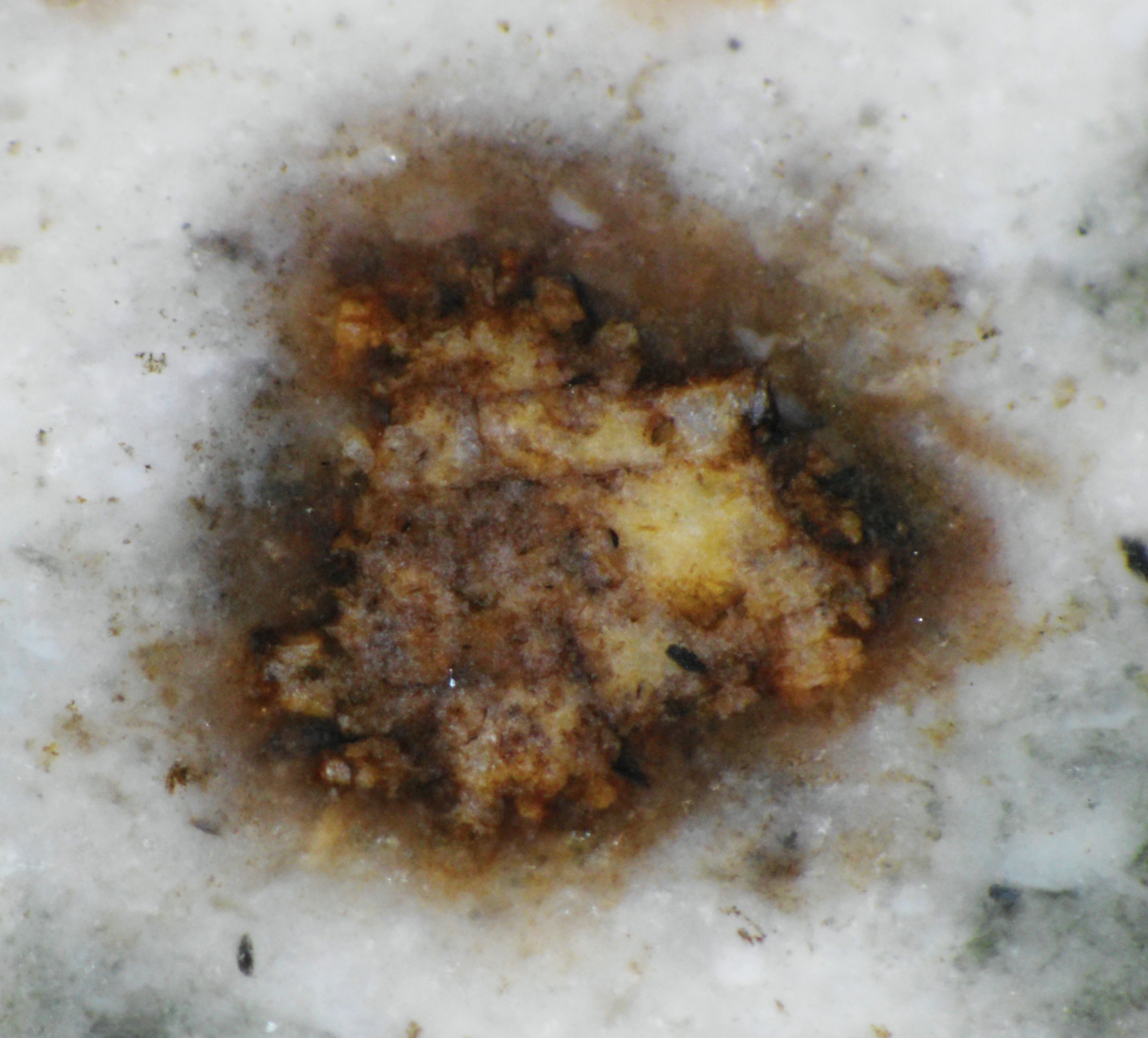

sur une face poli en préparation pour lame mince,
je vois une phase qui m'échappe complètement,
çà ressemble à une contamination de collage sauf que l'échantillon est encore brut de poli!
what else?

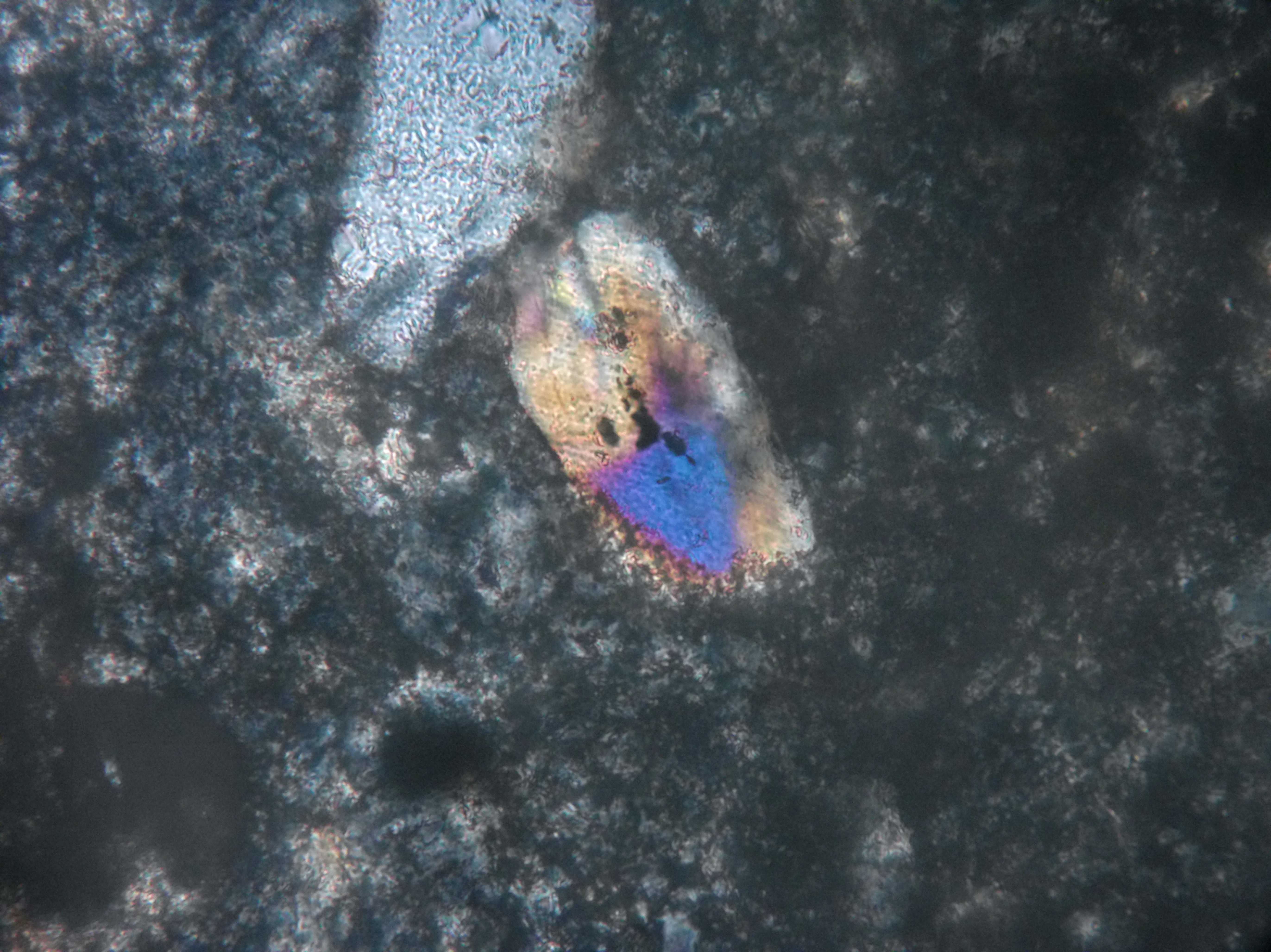

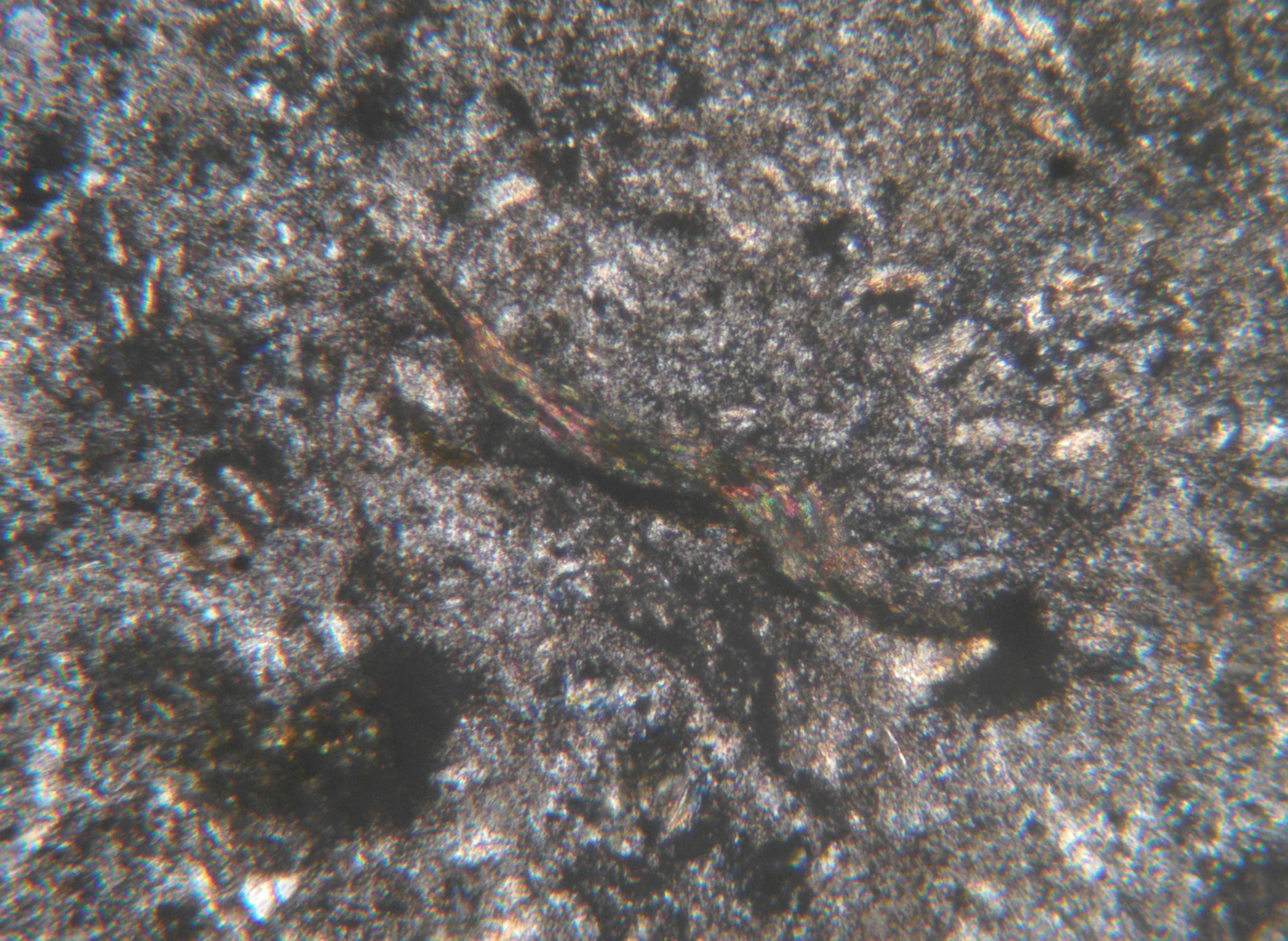

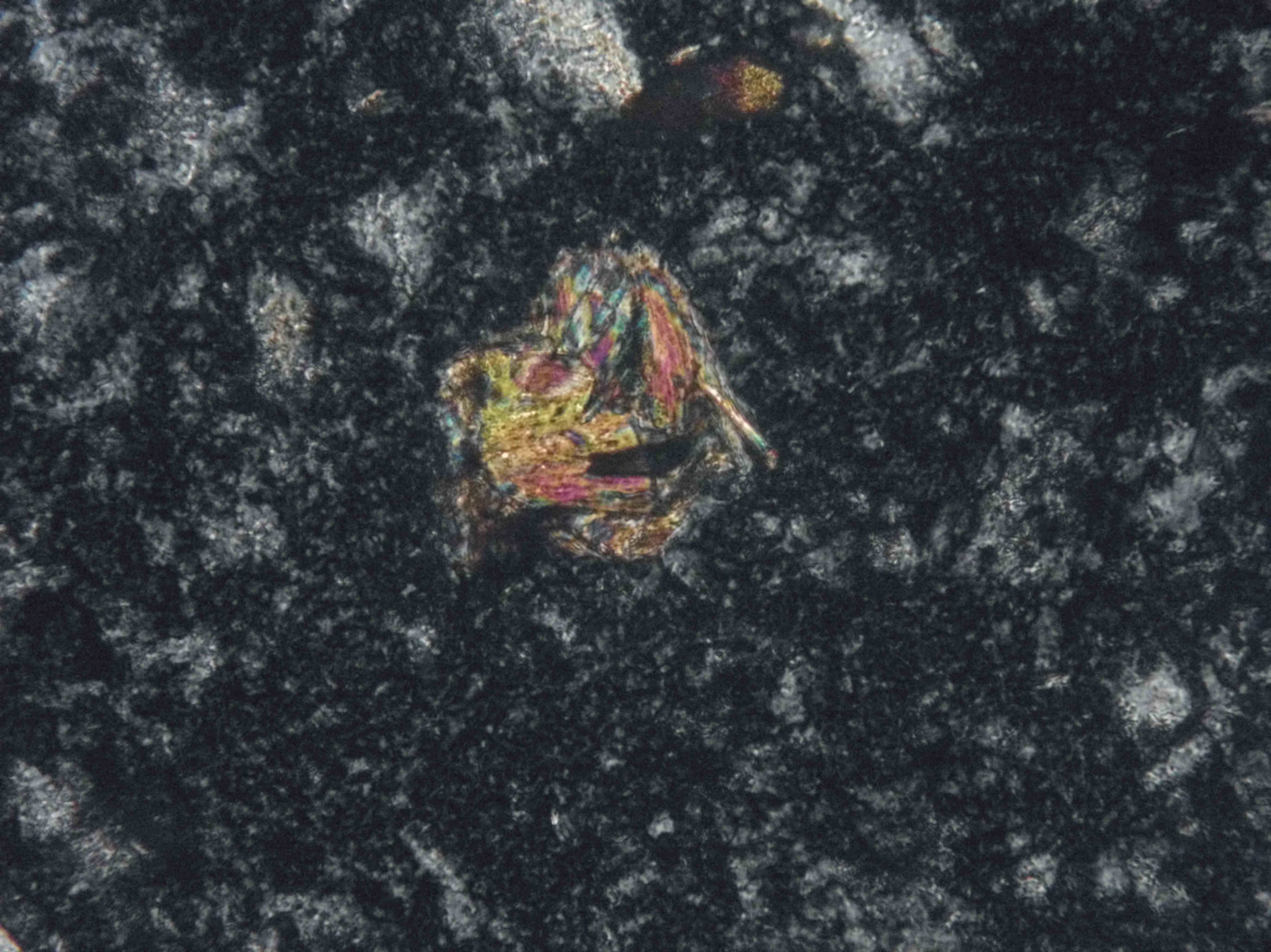

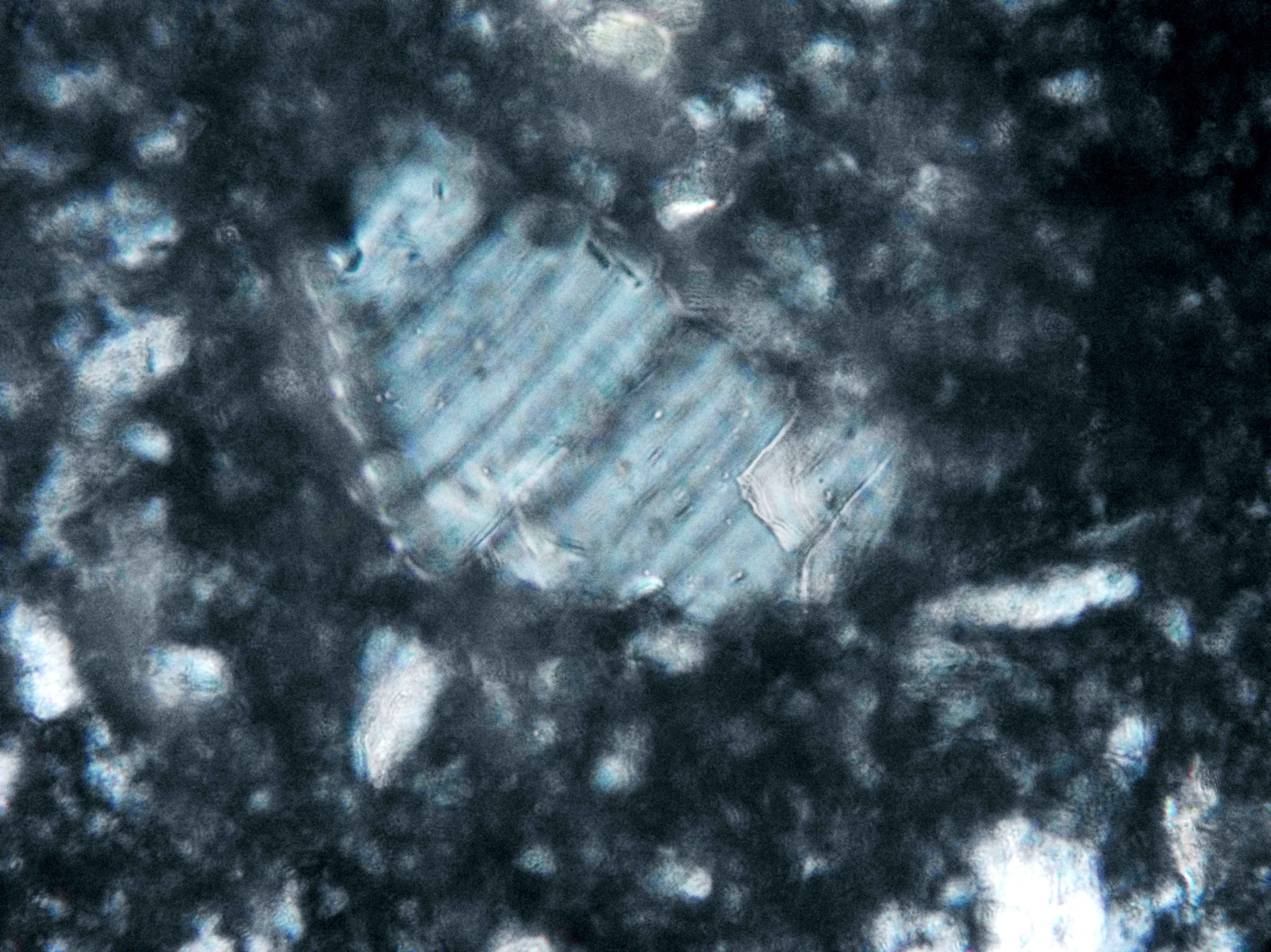

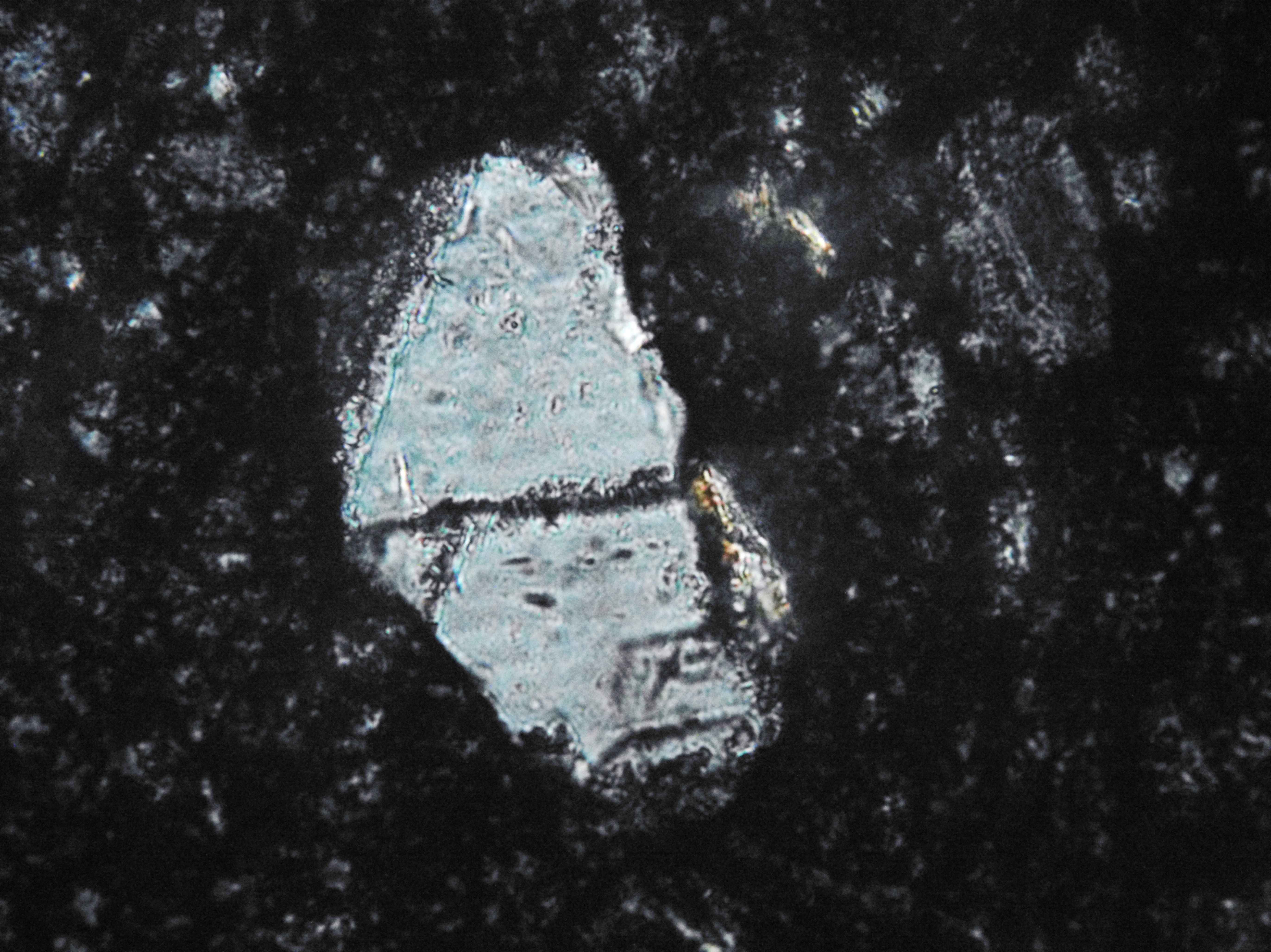

quelques photo de ma lame mince,
qui n'a pas encore les qualité que je vise.
mais un échantillon assez déroutant pour moi. (sur la dernière photo j'y vois peut-être une muscovite?
votre avis?

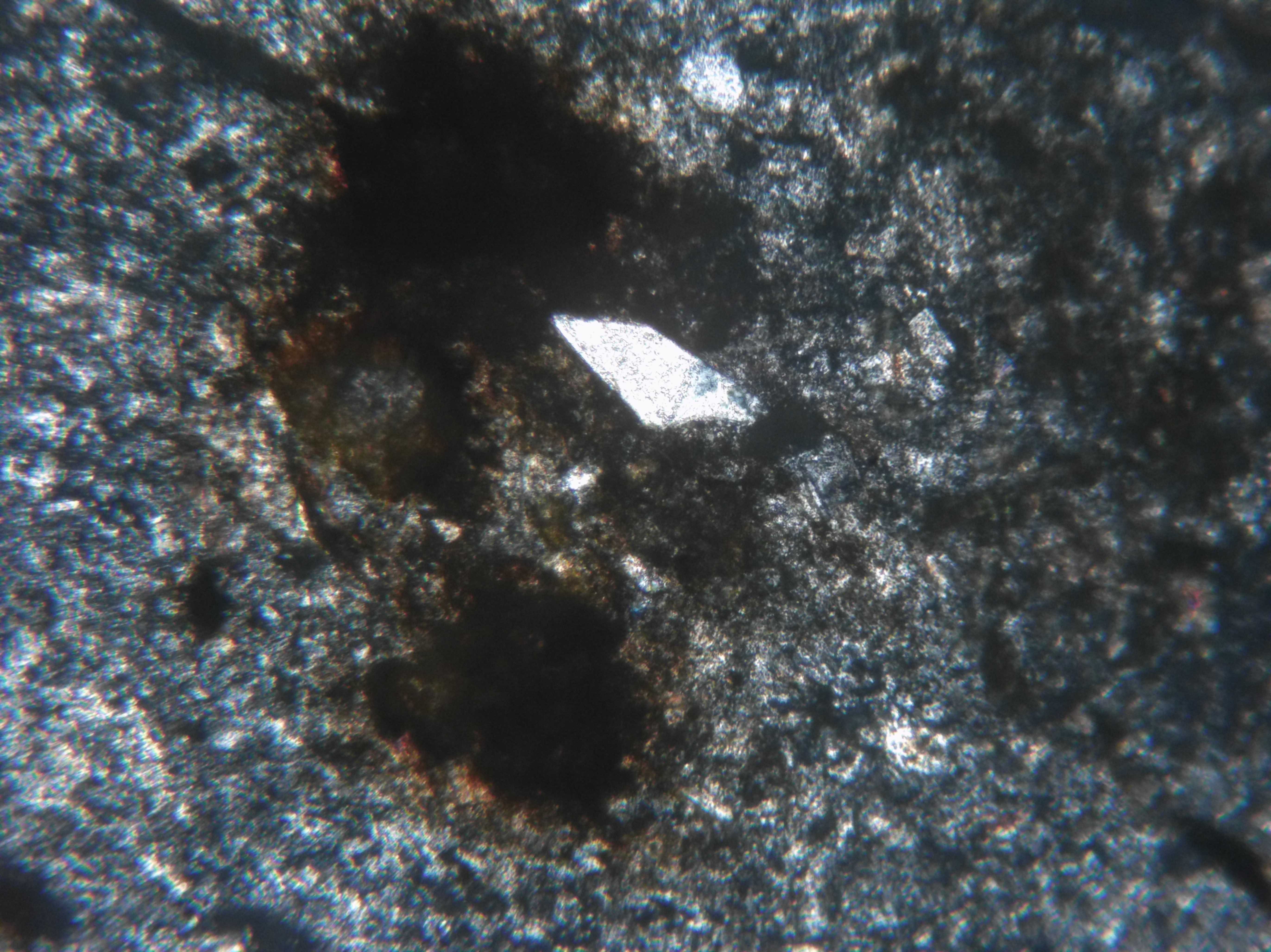

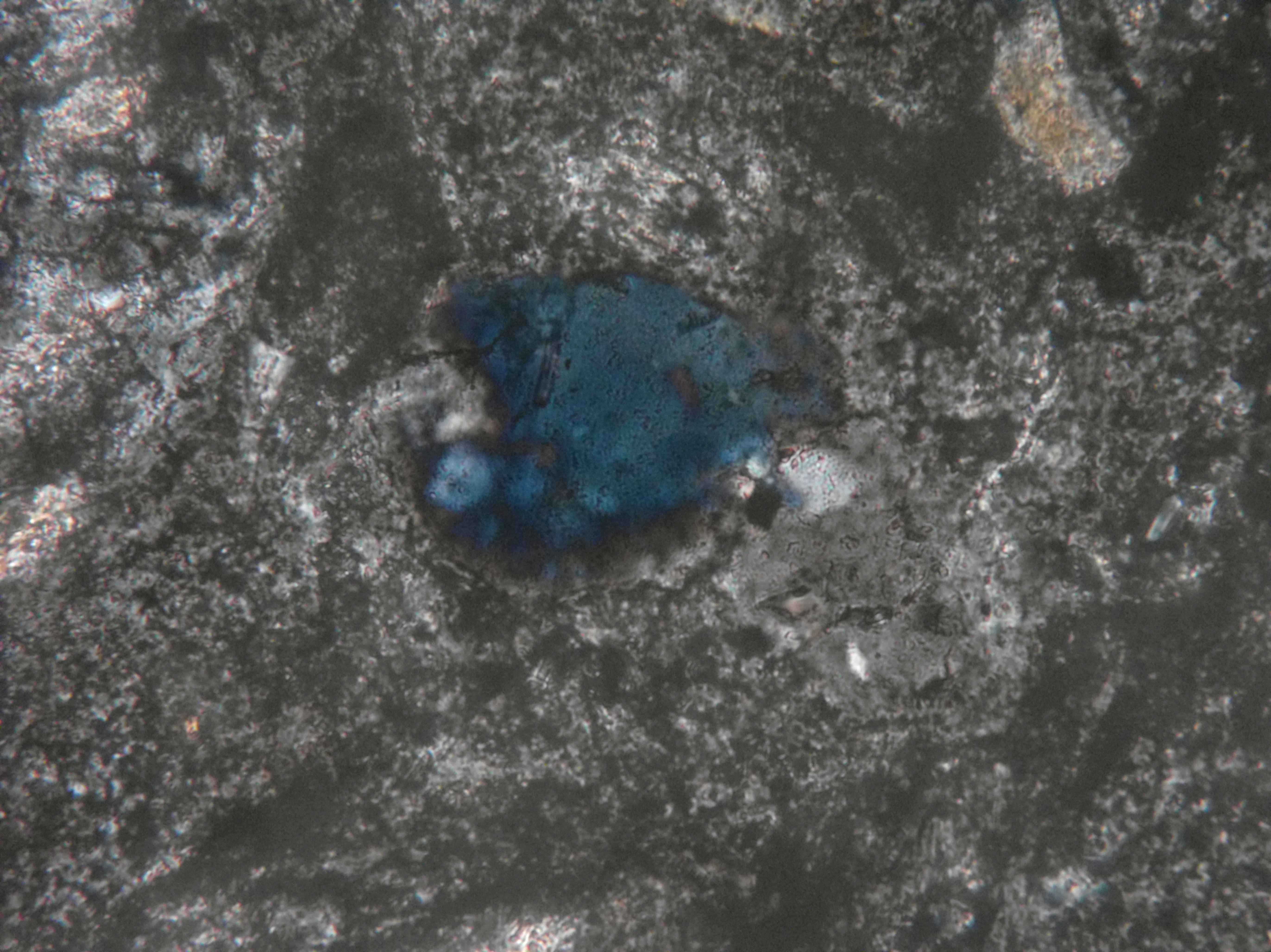

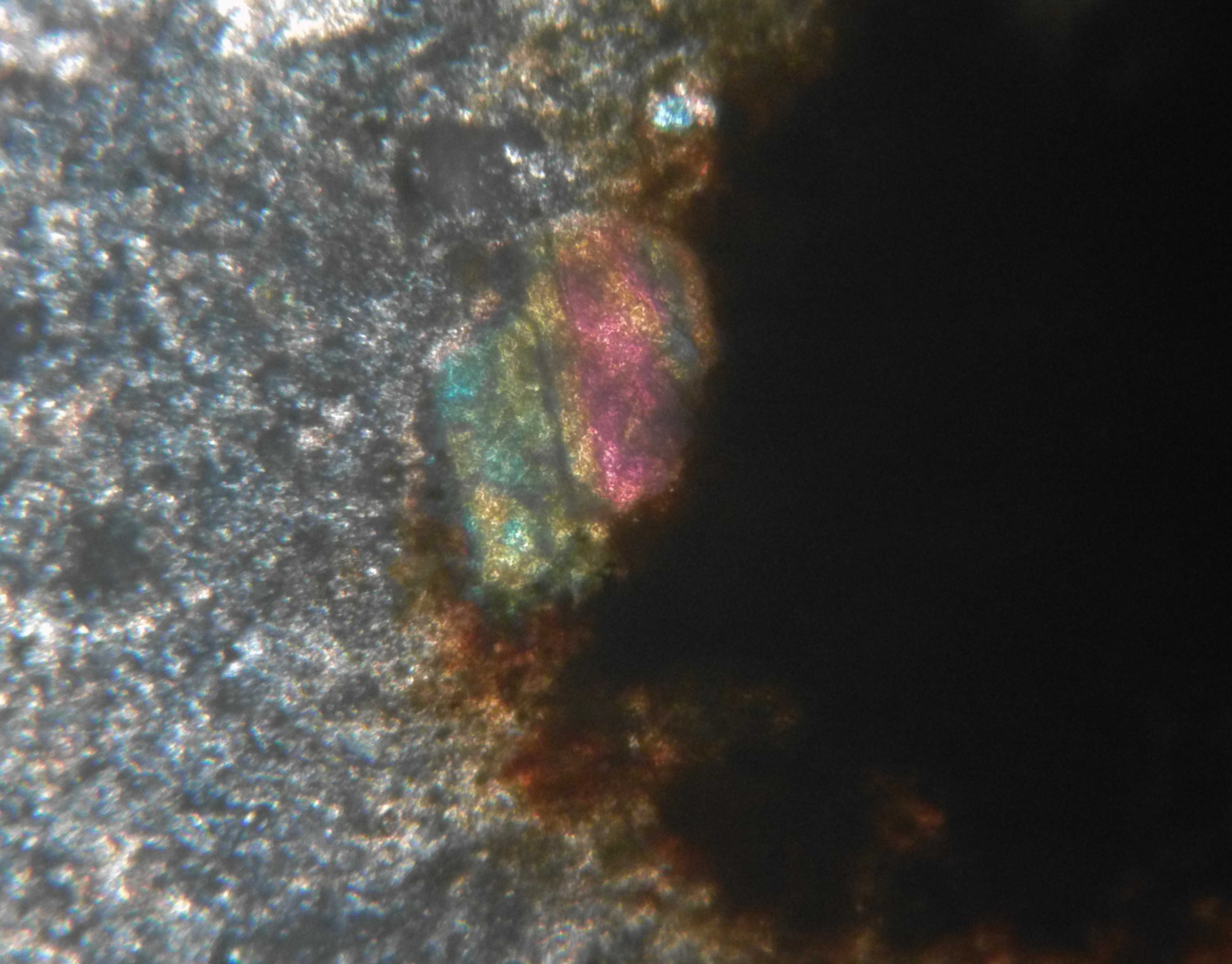

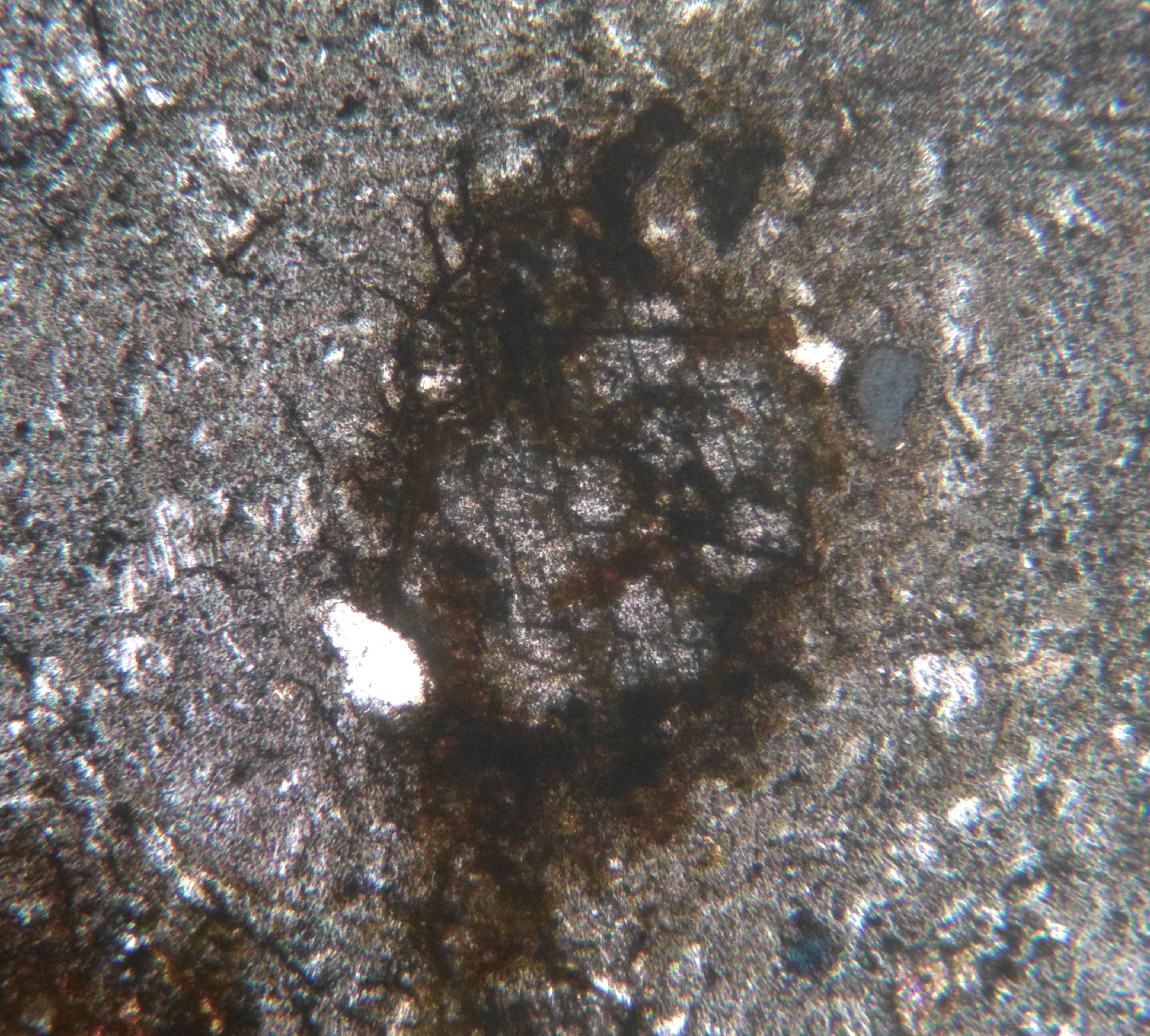

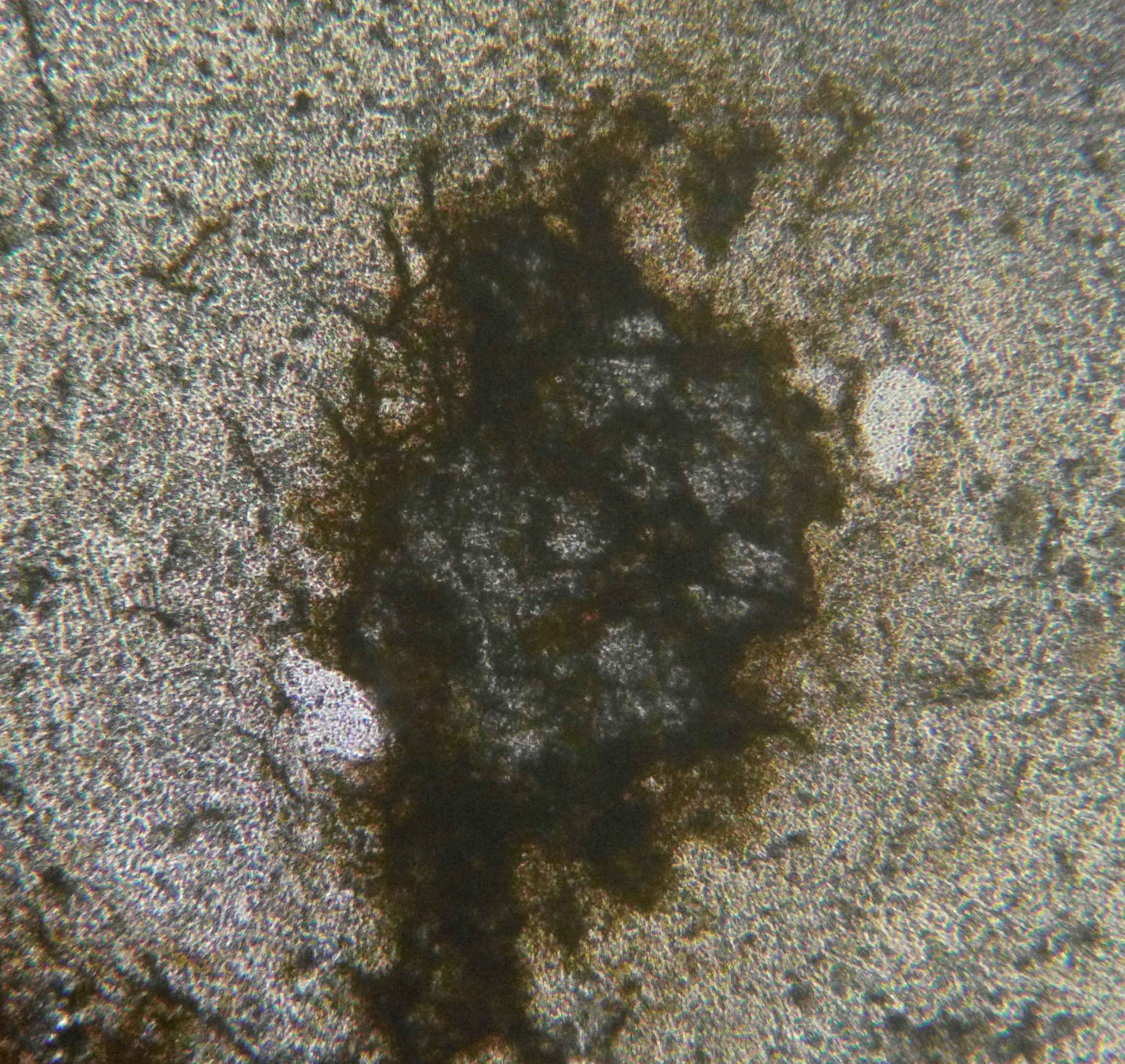

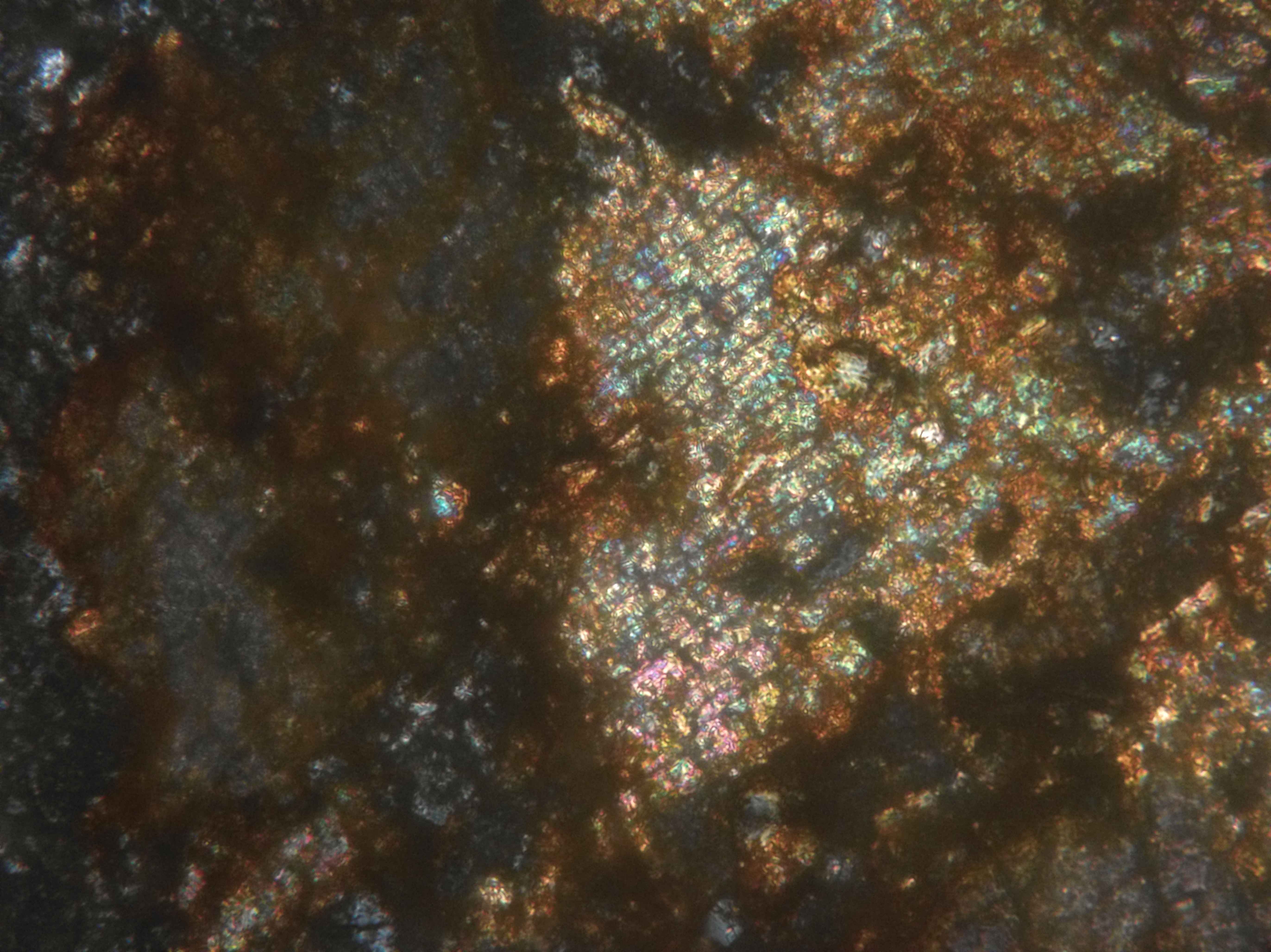

Bon soir,
je parviens peut-être à voir la source des taches brunes,
les clivages sont-ils de clinopyroxènes ou plus d'amphiboles?
en 1 PLA et 2 PNA
il semble qu'il y ait deux natures pour les taches brunes en 3 LPA, 4 LPNA.
