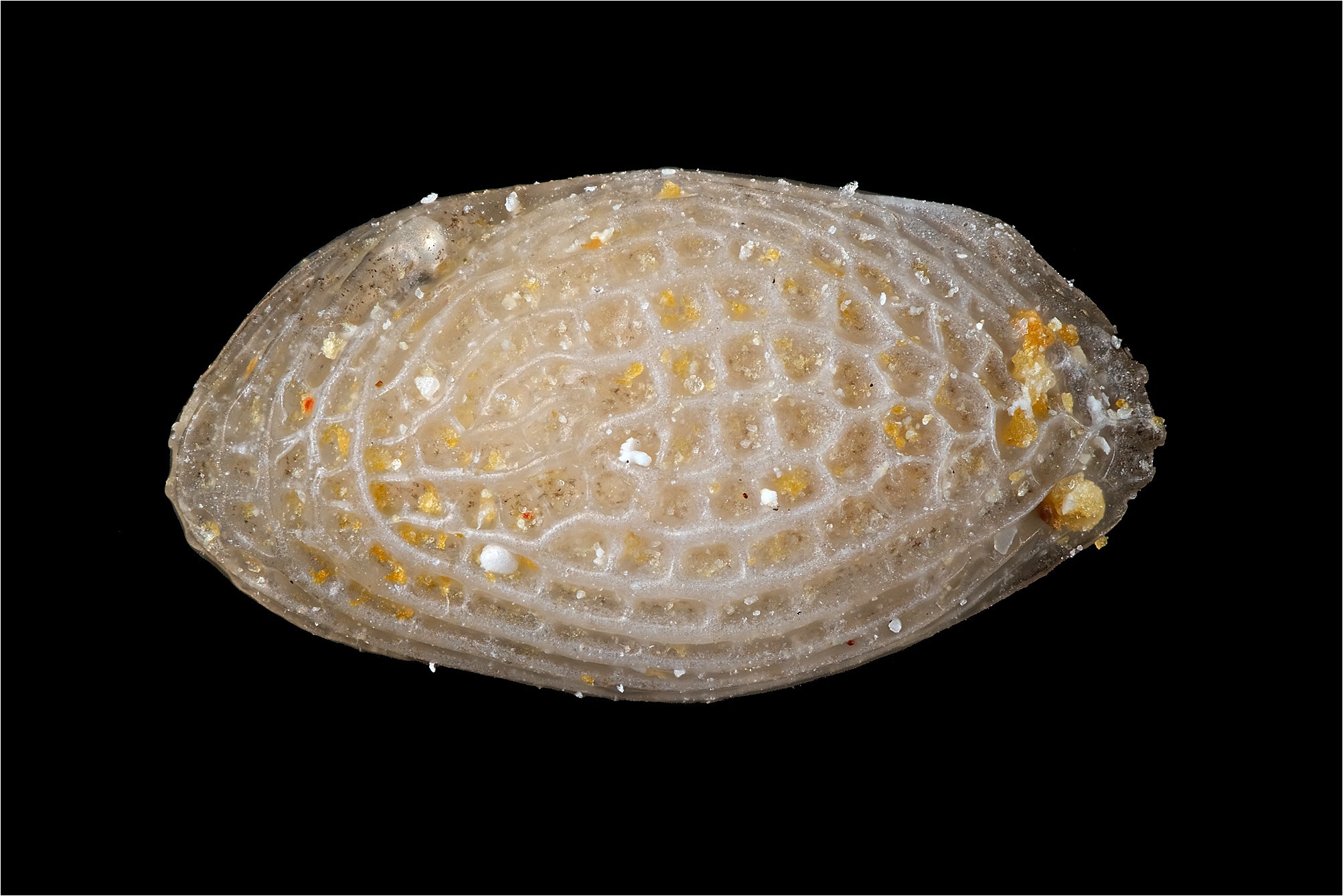

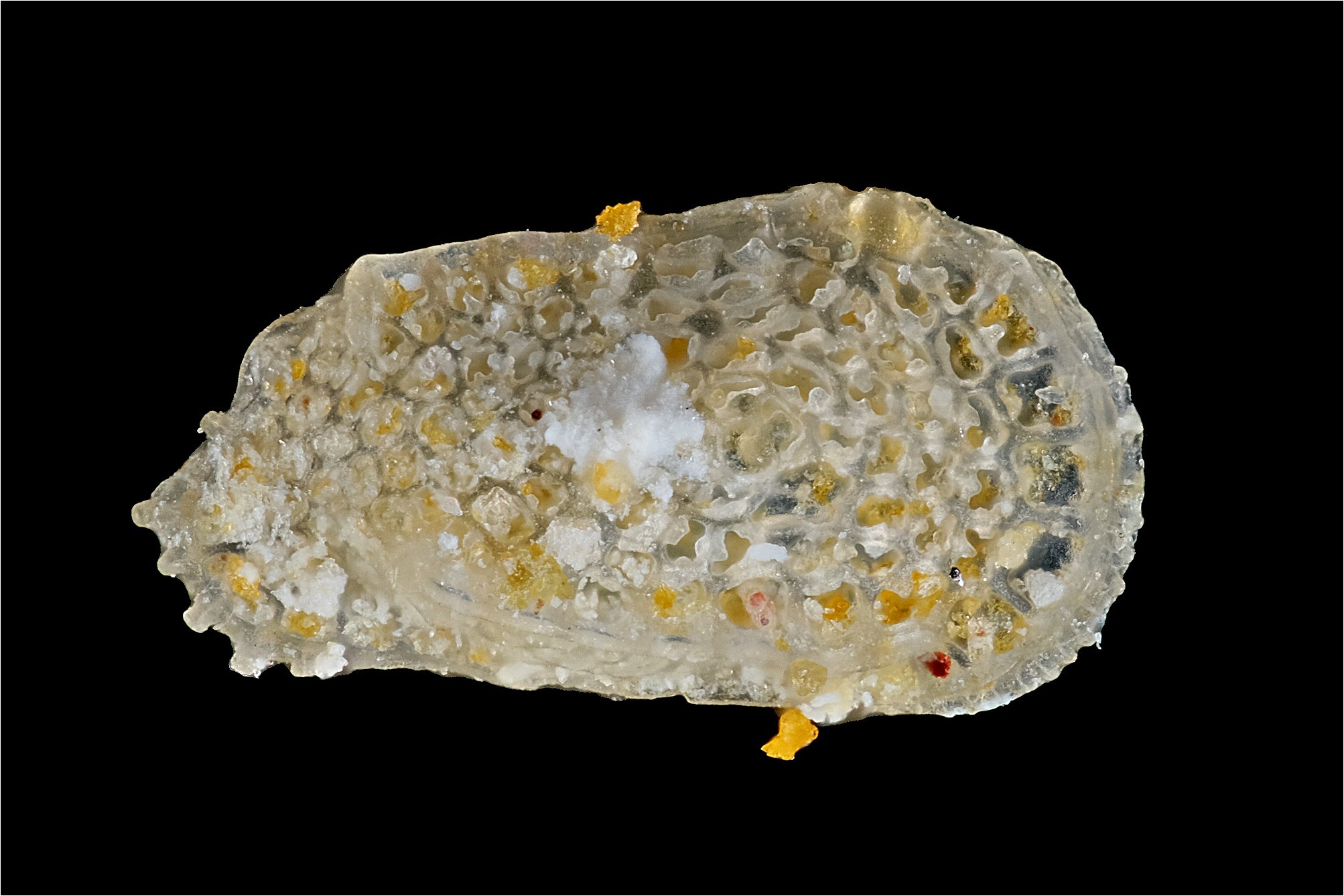

il y a une heure, Gratophil a dit :
Taille de ces ostracodes ? environ 1.0 mm?
Oui (la photo fait 9.6 mm de large)

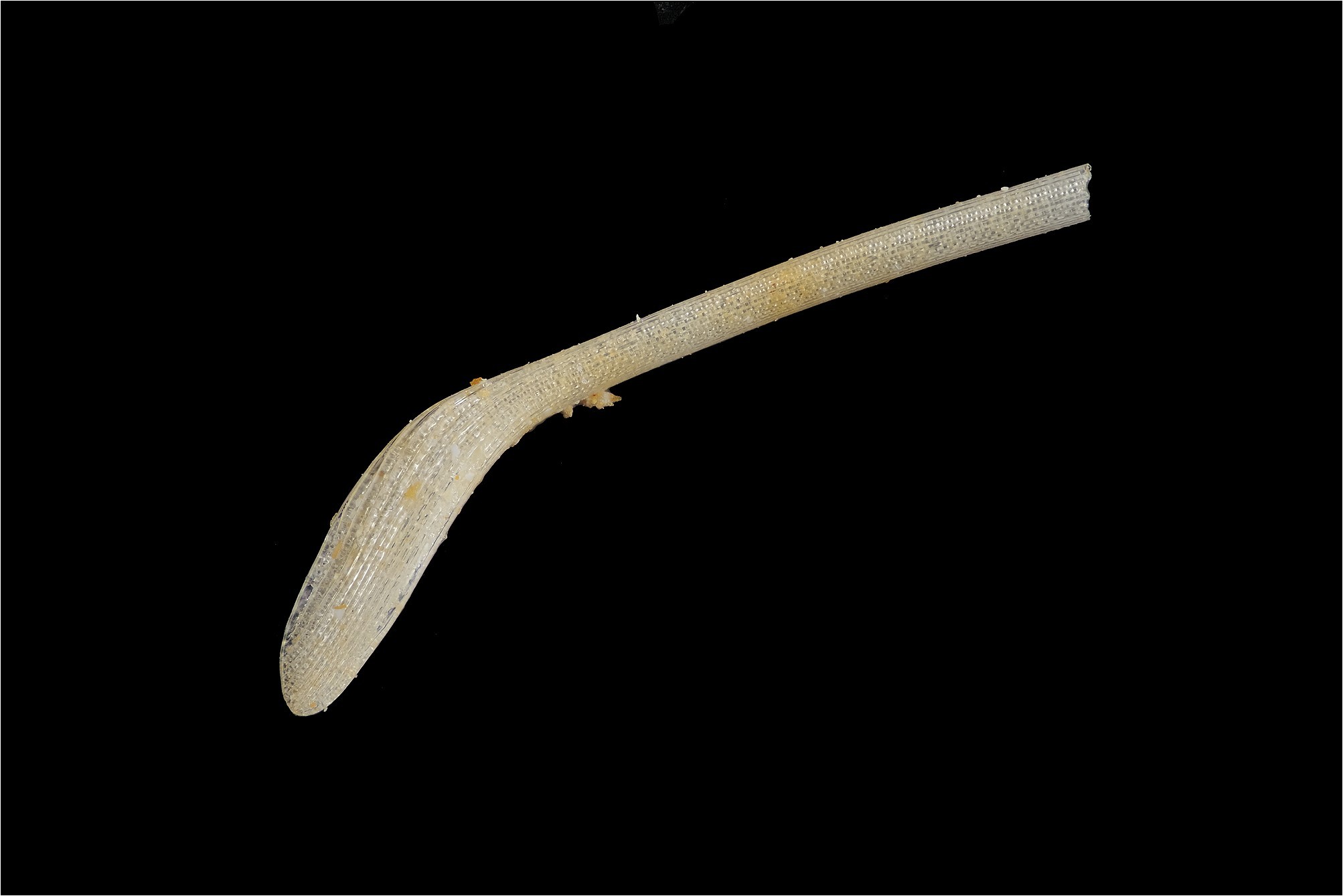

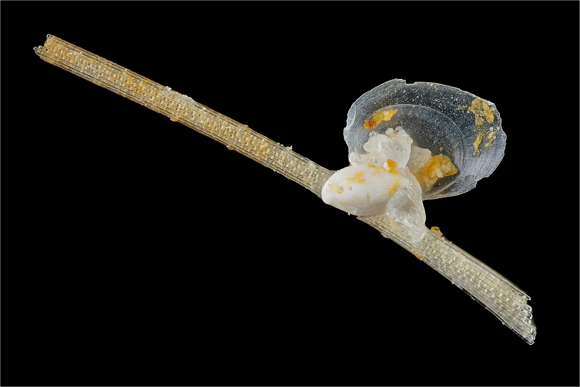

Trois micro fossiles d'un coup !
Un bivalve (0.5 mm), un foraminifère (0.3 mm) et cette baguette collée dessus.
Je ne sais pas de quoi il s'agit. Ce n'est pas rare.
Si @elasmo passe par ici et a une idée.
Lutétien moyen de Montmirail
Largeur de la photo 1.8 mm

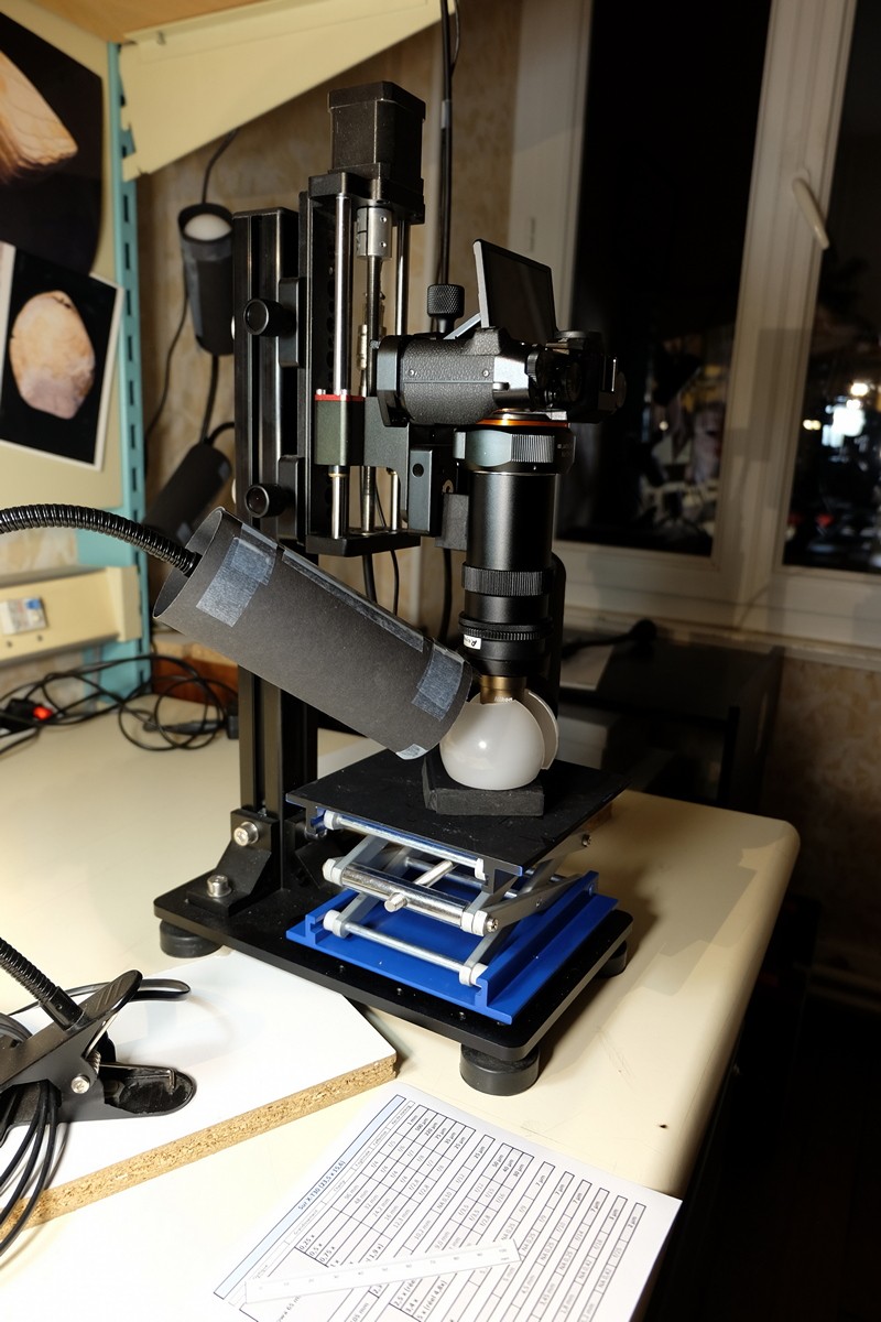

il y a 51 minutes, Grock a dit :
explique moi stp
Tout est sur cette photo :
  • 1 rail WeMacro piloté par smartphone
  • 1 boîtier mirrorless Fujifilm X-T30 (26Mpix)
  • Diverses bagues pour monter une Raynox et un objectif infini 10x ou 20x
  • Des lampes avec ampoules LED Truelight (2 dans le cas des photos d'éponges)
  • 1 diffuseur (c'est un globe d'ampoule LED sciée en deux)
Avec le rail automatisé, je fais des piles entre 70 et 150 photos (pour ces éponges).
Tout est ensuite stacké avec Helicon Focus.
Les fossiles sont posés sur du carton peint avec du Musou Black (noir de chez noir), ce qui permet de les détourer facilement sous un logiciel quelconque.
En post-traitement, accentuation prononcée dans ce cas, parce que du blanc avec des nuances de blanc, ce n'est pas terrible comme contraste.
Et c'est tout. Compter 10 minutes pour faire une photo correcte.
S'il y a d'autres questions, pas de problème.
