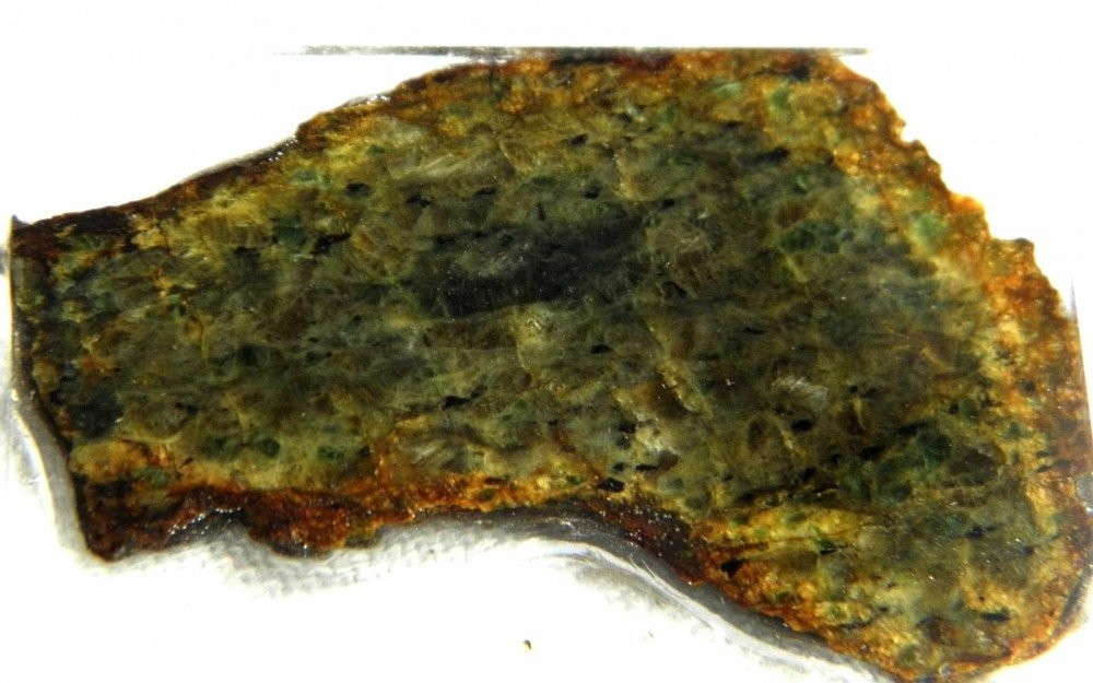

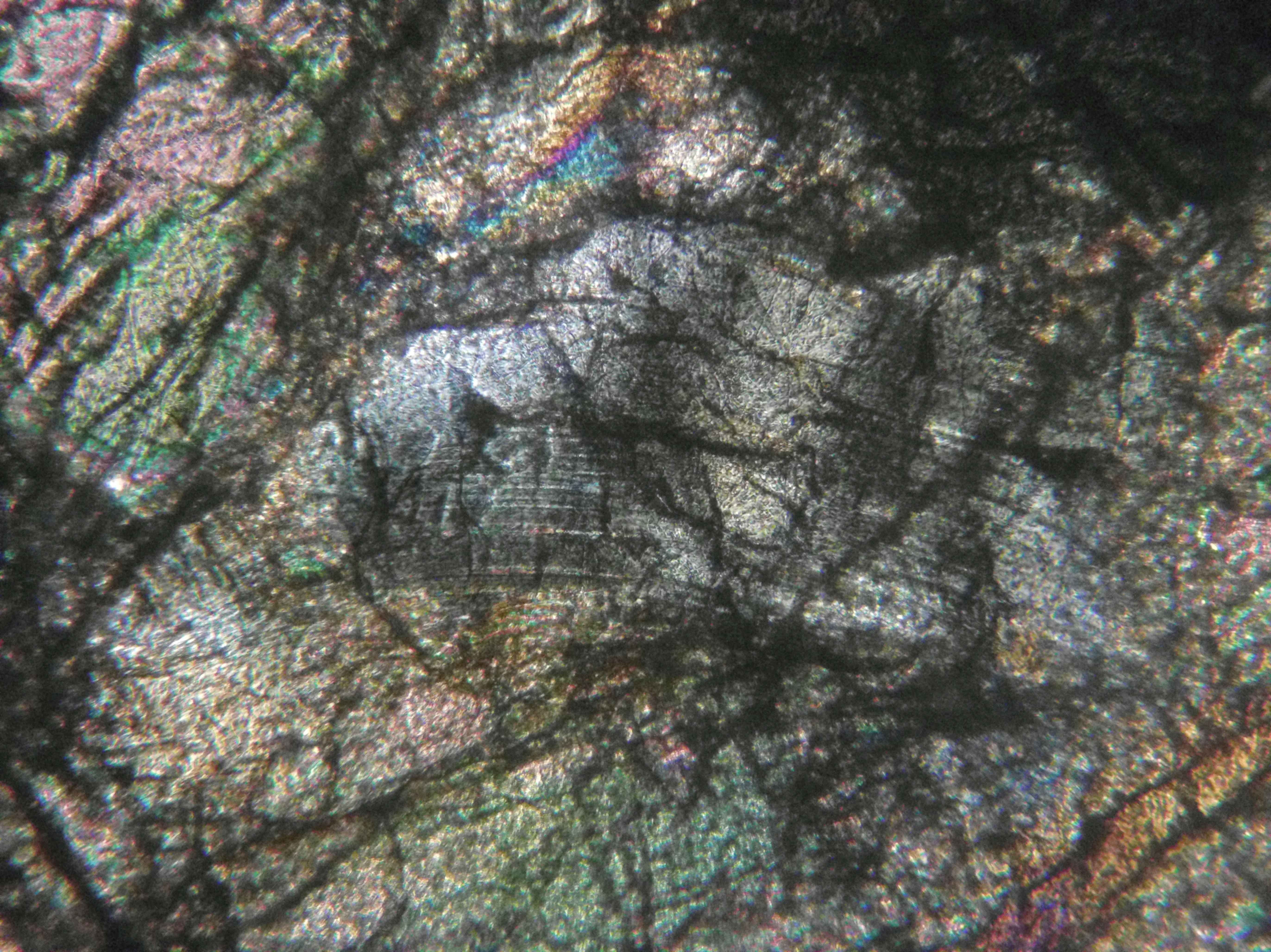

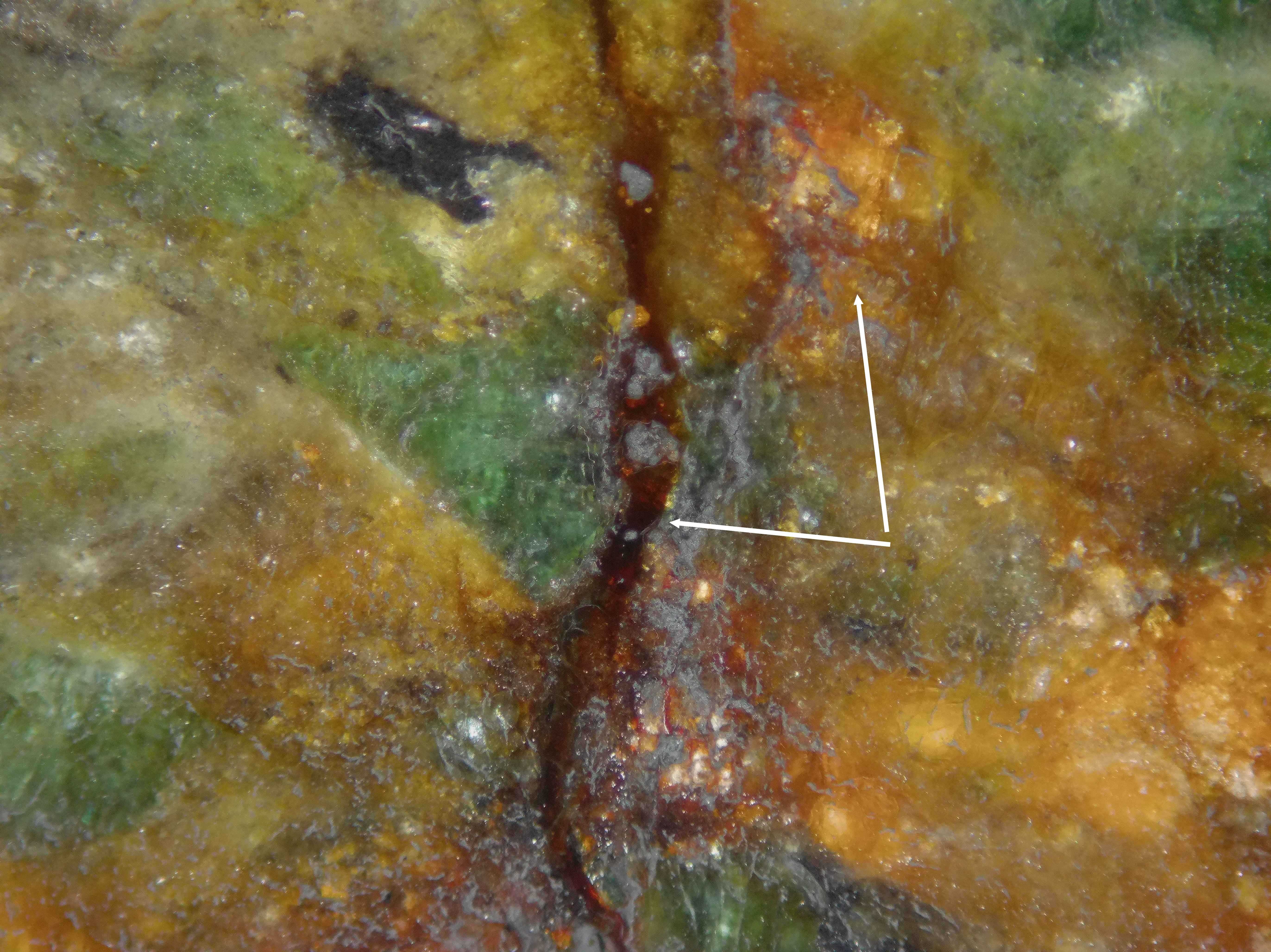

l'altération en fissure et oxydation est-elle comparable à une idingsitisation de pyroxène,
et si ce ne peut-être le cas, peut-on se dire que c'est la signature de l'olivine?
image 1 vue macro L 4cm,
image 2 grossissement en LR.

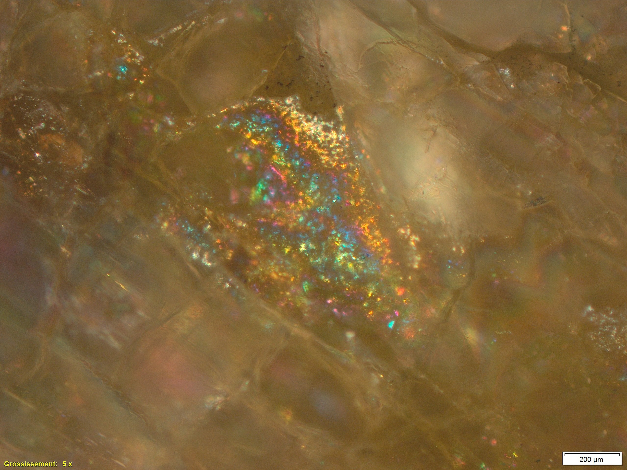

image 3 est-ce une altération ou une cristallisation en nuage?

On voit une fissure remplie de goethite. Possible que ce soit en relation avec l'hydratation des minéraux primaires, mais ça peut être superposé.
Pour la dernière, on voit des reflexions avec un peu de diffraction.
C'est un joint de grain situé sous le plan de coupe et dans une partie translucide qui renvoie cette image, pas des cristaux.

Il faudrait pouvoir grossir un peu la première image. Ce qui est vert bouteille est probablement du clinopyroxène, ce qui vire à l'orange de l'olivine.
Mais il y a un truc bizarre dans l'aspect des taches sombres (des oxydes ?) Ils ont l'air xénomorphes et la roche a l'air d'avoir subi un étirement..
On a déjà discuté de caillou en 2018.
On en était resté sur une péridotite, probablement une lherzolite (olivine + diopside + Opx noirs?), en cours d'altération (patine rouge, comme à l'étang de Lers).

une pyroxènite peut-être? je souhaite reprendre certains éléments avec un peu plus de recul et de comparatif.

de plus l'échantillon est des hautes Pyrénées (Bigorre)  ça fait loin de l'Ariège?

Nan nan. Manifestement beaucoup d'olivine.

Le 13/02/2024 à 10:57, phoscorite a dit :
"Le litage de la péridotite est parfois affecté de plis isoclinaux très serrés démontrant une déformation importante au sein du manteau."
http://christian.nicollet.free.fr/page/manteau/Lherz/lherzolite.html

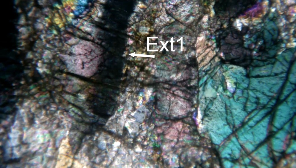

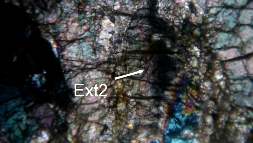

à plusieurs endroit sur cet échantillon je vois en LPA une bande sombre EXT1 et EXT2 se déplaçant,
sur des cristaux qui ne sont pas du quartz, quand je cherche des comparatifs sur le web d'extinction roulante sur olivine
ou pyroxène je ne trouve rien.
est-ce un anomalie de mon échantillon uniquement ou le propre des Harzburgites ou lherzolites?
pas de grenat mais du spinelle sur cette lame.
Il y a 17 heures, phoscorite a dit :
Hello
C'est bien une extinction roulante ; c'est un cristal déformé. C'est vrai qu'on voit ça dans le quartz, d'habitude, mais pourquoi pas dans une olivine.
très intéressant c'est si peu signalé sur olivine, j'ai d'autres échantillons de l'étang de Lherz je devrais avoir les mêmes déformation!.
