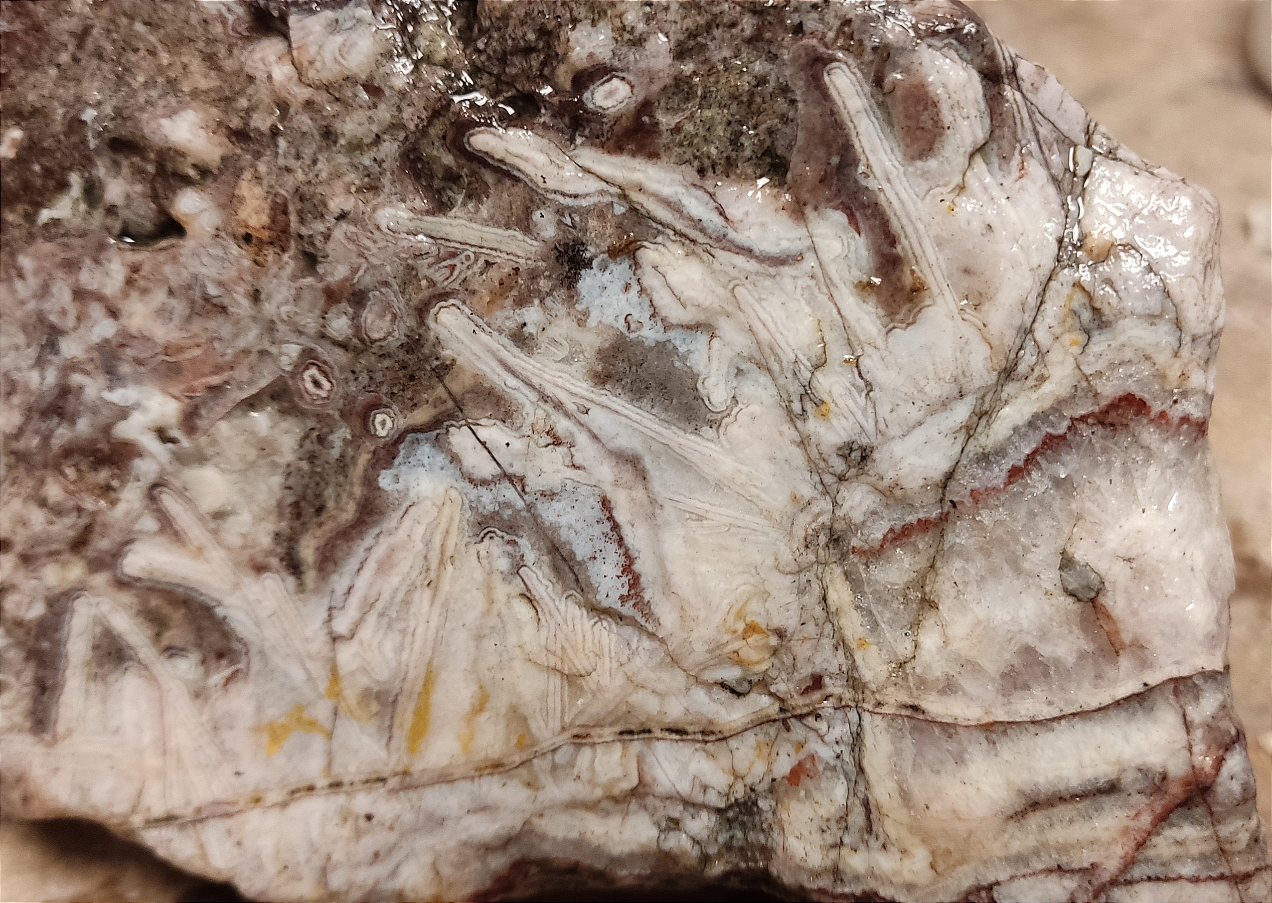

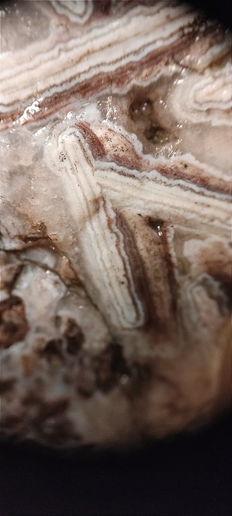

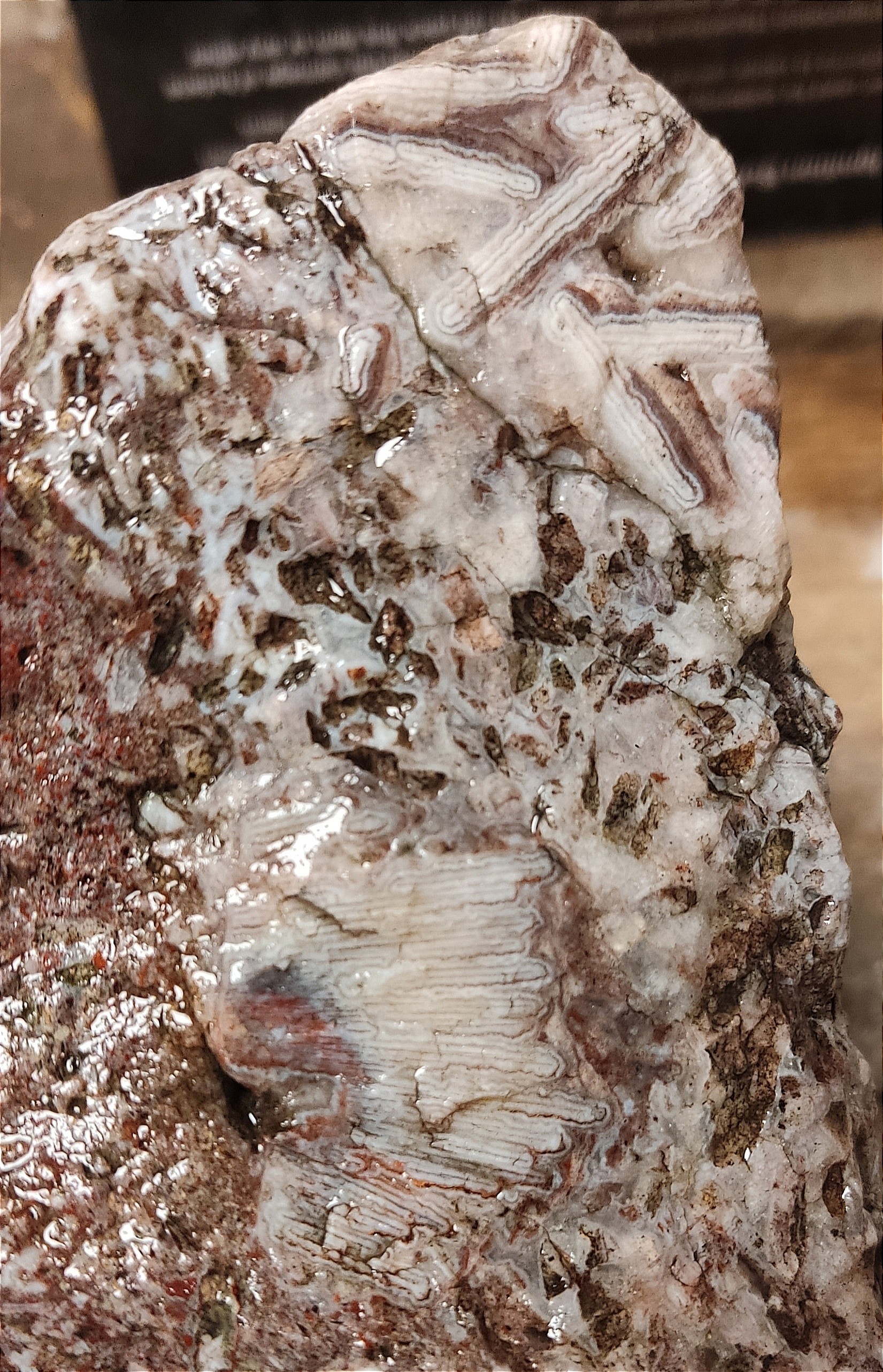

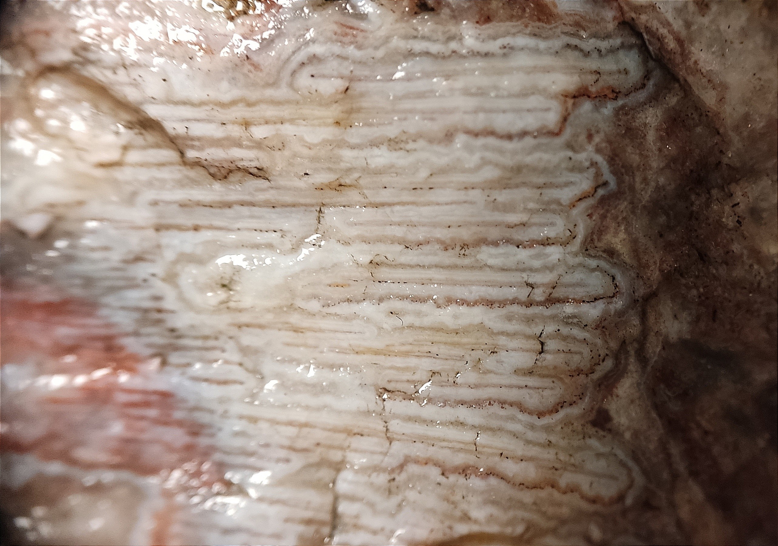

Bonjour à tous, je suis tombé sur une calcédoine avec une formation en forme de bâtonnets comme montré sur les photos, qui m'a intrigué. Du coup simple curiosité, je voulais savoir comment ce genre de motifs se forment, si c'est lié à des changements de pression ou température, de composition dans la roche, de la présence d'eau... J'ai essayé de prendre des photos de plus près, j'espère qu'elles seront assez nettes.

La roche a l'air d’être une brèche. Dans les cavités entre les blocs quelque chose comme un sulfate (gypse, baryte ?) a cristallisé en bâtonnets (ou en tablettes allongées)
Puis c'est silicifié, et une ou plusieurs couches supplémentaires de calcédoine se posent par dessus.
Merci pour vos précisions, c'est intéressant de voir les mécanismes qui conduisent à certaines originalités. Je vais justement essayer de recouper certaines parties proprement et de polir la surface. Si j'arrive à un joli résultat, je posterai les photos
