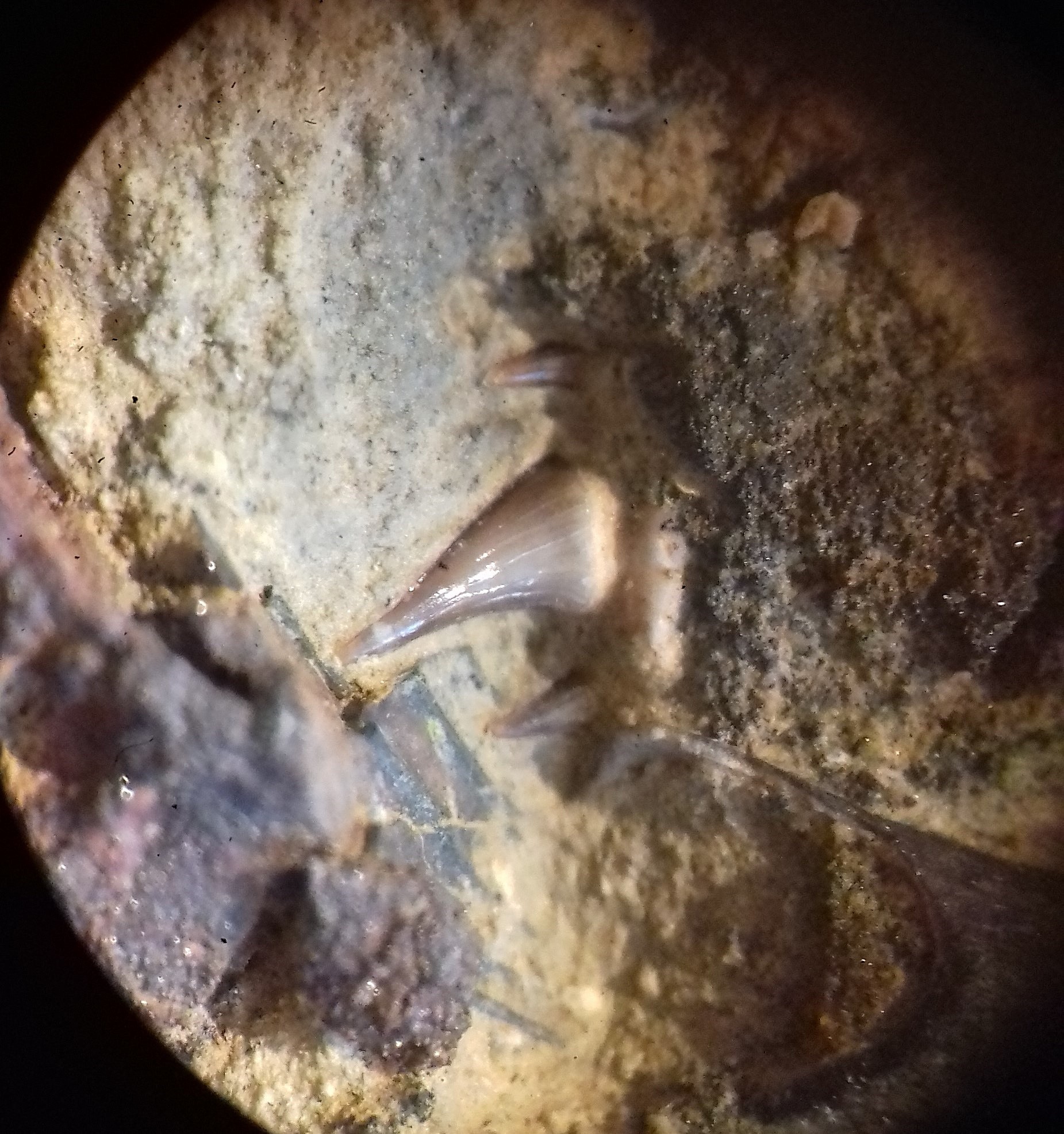

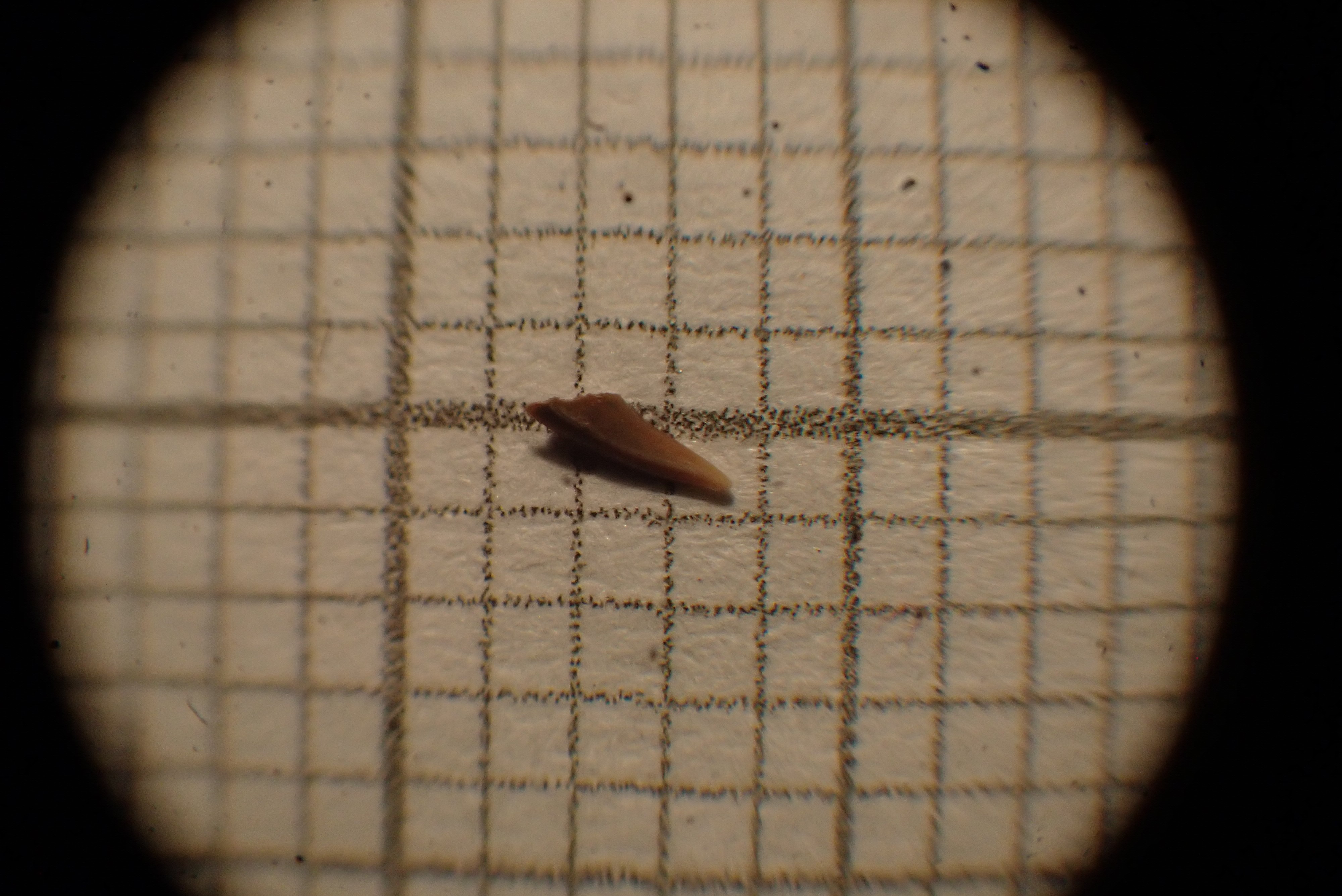

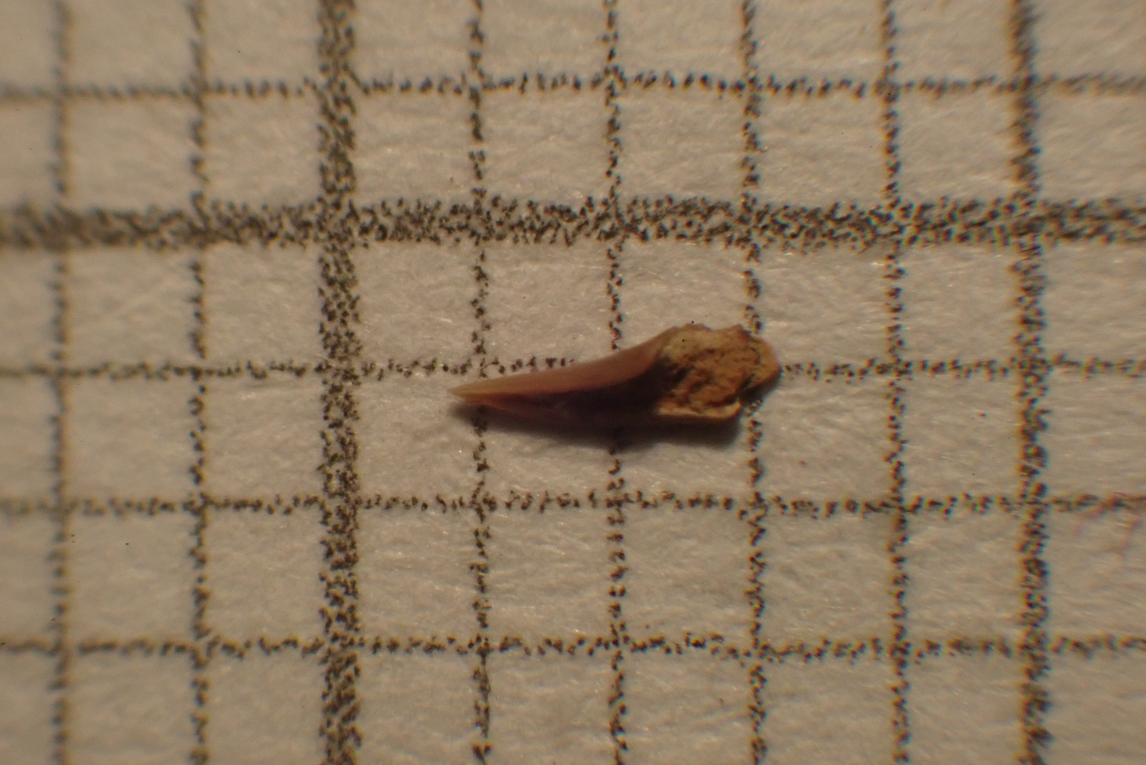

Petite dent du Sinémurien/Pliensbachien , mais casser !!Même endroit que la précédente
Je pense quand même a du requin ? Mais je sais qu' il sera dur de mettre un nom ...
Fred

Il est quasiment impossible d'identifier le genre et à plus forte raison l'espèce sur ces cuspides isolées. Tout au plus, on peut dire que c'est du néosélacien (émailloïde lisse), pas de l'hybodonte, pour lequel l'émailloïde est nettement plissé.

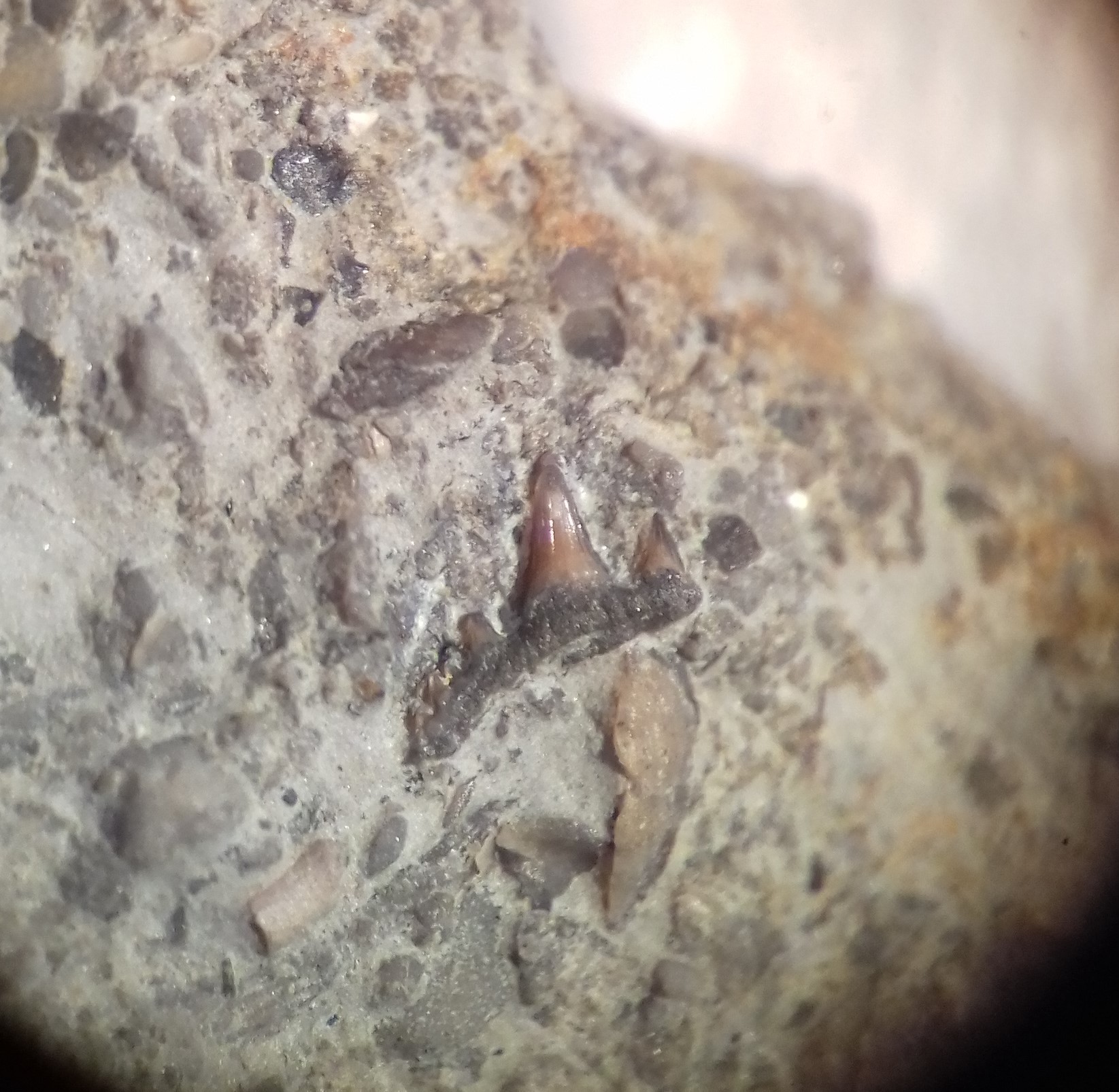

Les cailloux ont la forme de plaques. Un tri naturel a été exercé: les plus gros éléments (coquilles, bélemnites, etc...)se trouvent toujours en surface supérieure, et les dents sont systématiquement sur la face inférieure, ou bien à l'intérieur, quand j'ai la possibilité de recasser les cailloux.

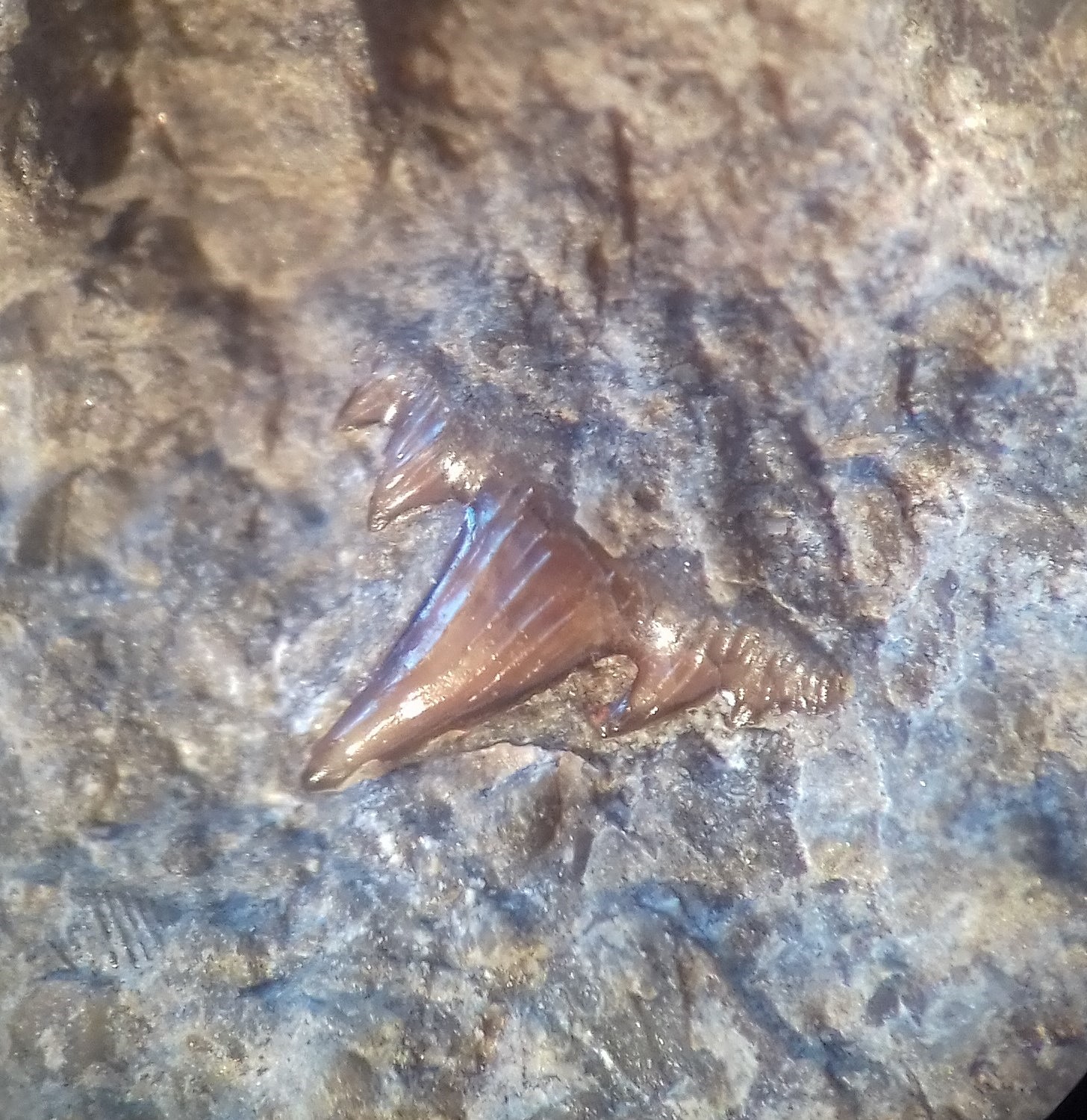

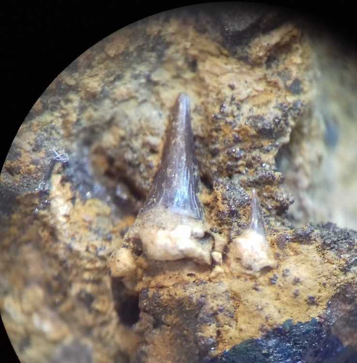

Souvent les dents y sont comme ça:
Dans votre cas, si elles se trouvaient encore à proximité dans le sédiment meuble, les cuspides auraient été séparées par le tri.

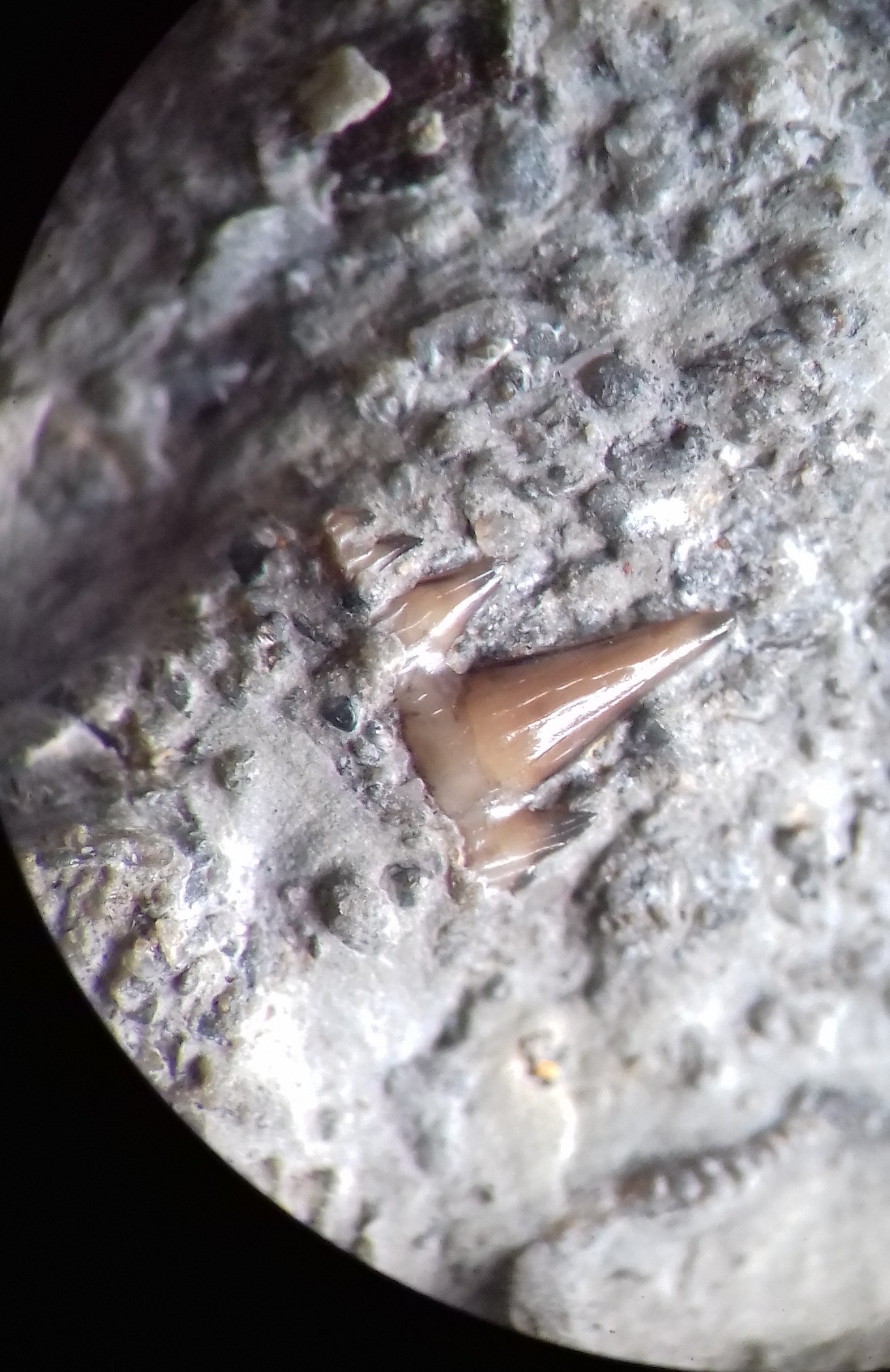

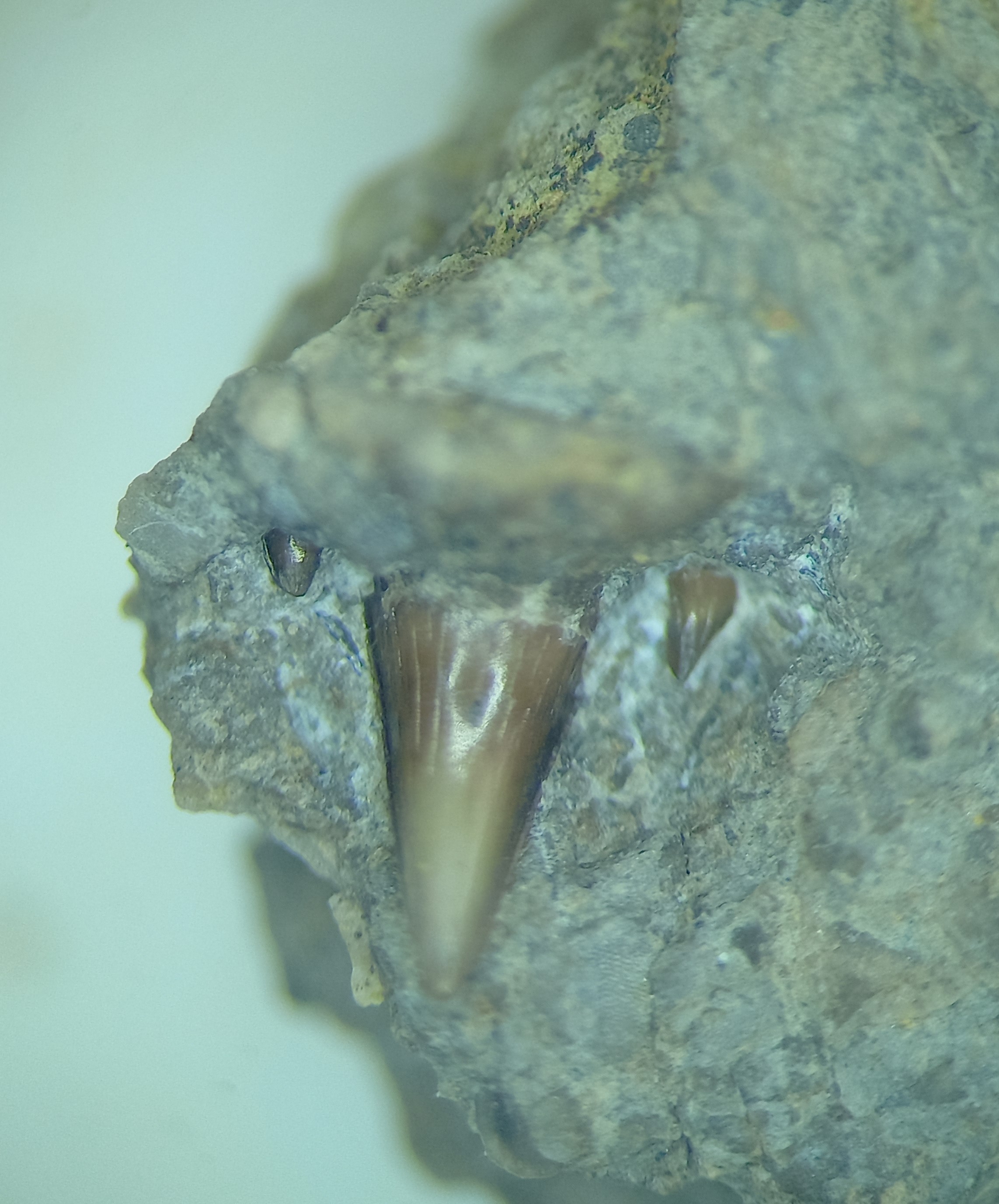

Des couronnes complètes, mais sans les racines, c'est assez souvent le cas pour moi:
Des fois, il y a un petit miracle et je tombe sur une dent complète.
Comme ça: 42.thumb.jpg.97d6eb2c9ad30766cf8443394dd1b85b.jpg

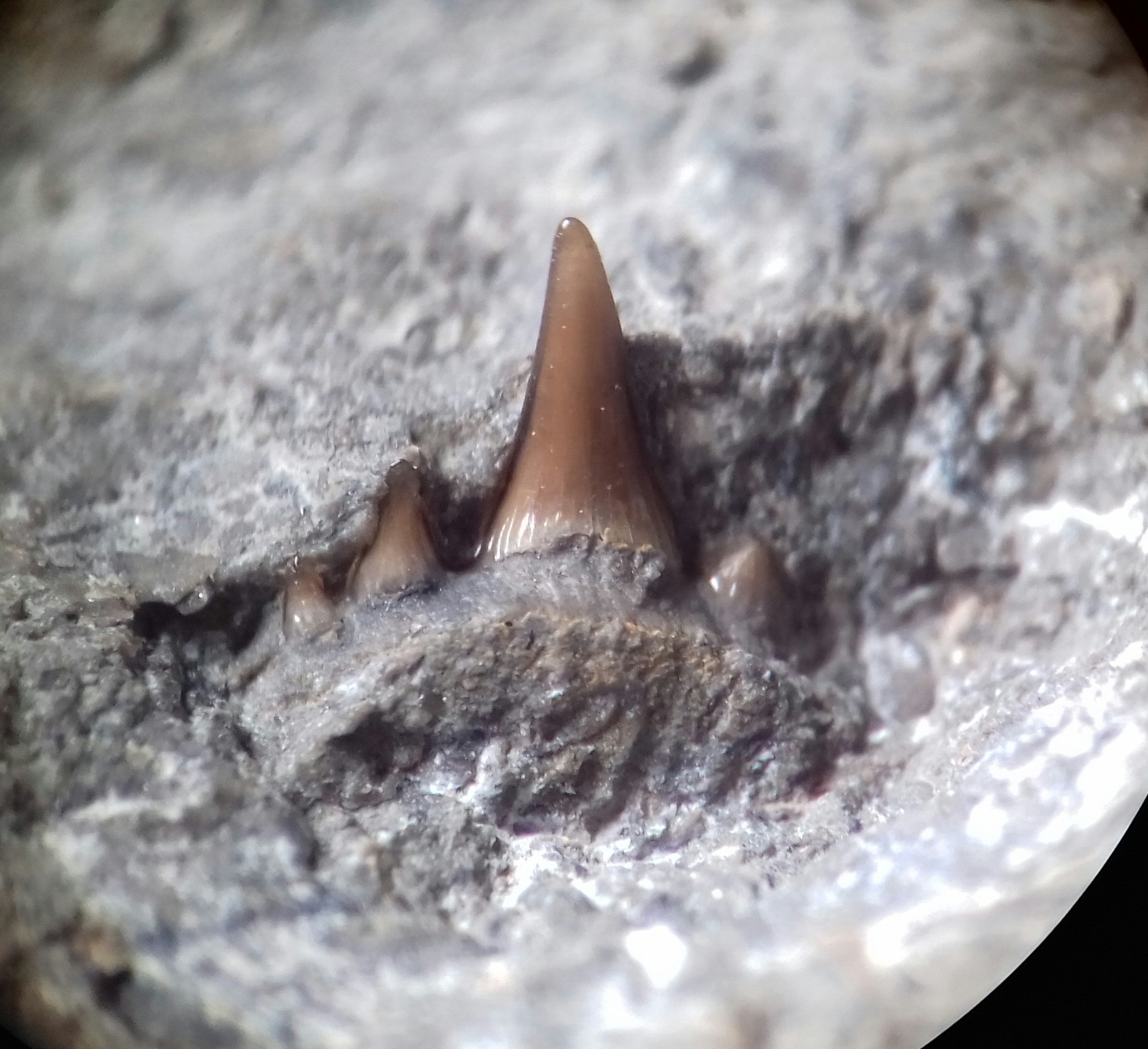

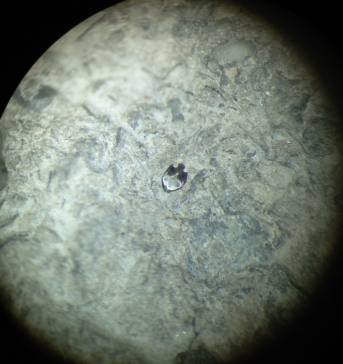

Dans la gamme de taille encore en-dessous, il y a les ossicules dermiques des requins (entre 0.3 et 1 mm), plus fréquents que les dents dans mes cailloux. Ils sont émaillés comme les dents et brillent aussi fort:

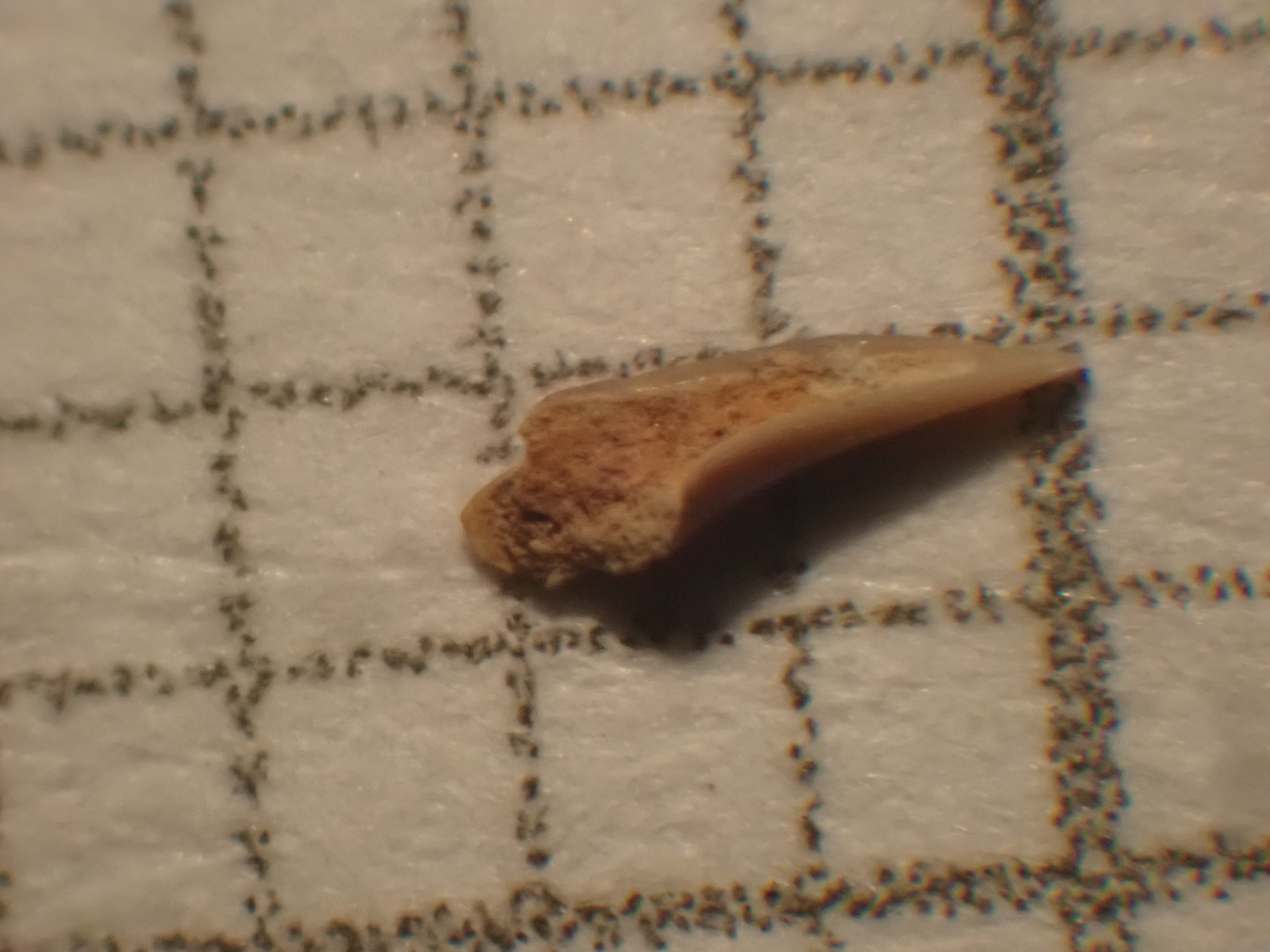

Les ossicules dermiques se forment exactement comme les dents chez les requins, donc c'est de l'os pour la racine et de l'émail qui recouvre la surface supérieure de l'ossicule. Ils sont très petits, j'ai du mal à réaliser des photos correctes à la bino à cette taille: le plus souvent ils sont autour du tiers de millimètre. Leur fréquence les rend intéressants. Pour moi, ce sont des marqueurs. En moyenne, ils sont 3 fois plus nombreux que les dents dans mes cailloux. S'il y a des ossicules, il peut y avoir des dents. Pour les dents, les plus nombreuses mesurent entre 1 et 2,5 mm. Plus grand, c'est exceptionnel. Les plus grandes que je trouve, fines et élancées, appartiennent au genre Sphénodus, et tournent autour du centimètre. Elles sont bien rares, même si j'ai trouvé un paquet groupé de 7 dents de Sphénodus sur une trentaine de centimètres de sédiment, dont 2 cassées avant la fossilisation, peut-être perdues par le même animal ?
Pour les autres étages, je n'ai pas d'expérience, à l'exception du Carixien, toujours dans des concentrations de micro-débris. Je sais que dans le Rhétien et l'Hettangien, il en a été trouvé, ailleurs que dans les Causses. Je pense que tout sédiment marin présentant une concentration de micros-débris organiques, calcaires et phosphatés, peut en avoir piégé.
Yes, erreur de terminologie de la part, je vais essayer de me le graver sur le disque dur. Des denticules dermiques donc. Ils sont variés de forme, peut-être même que quelques-uns pourraient être rapprochés de bestioles trouvées entières comme à Holzmaden.

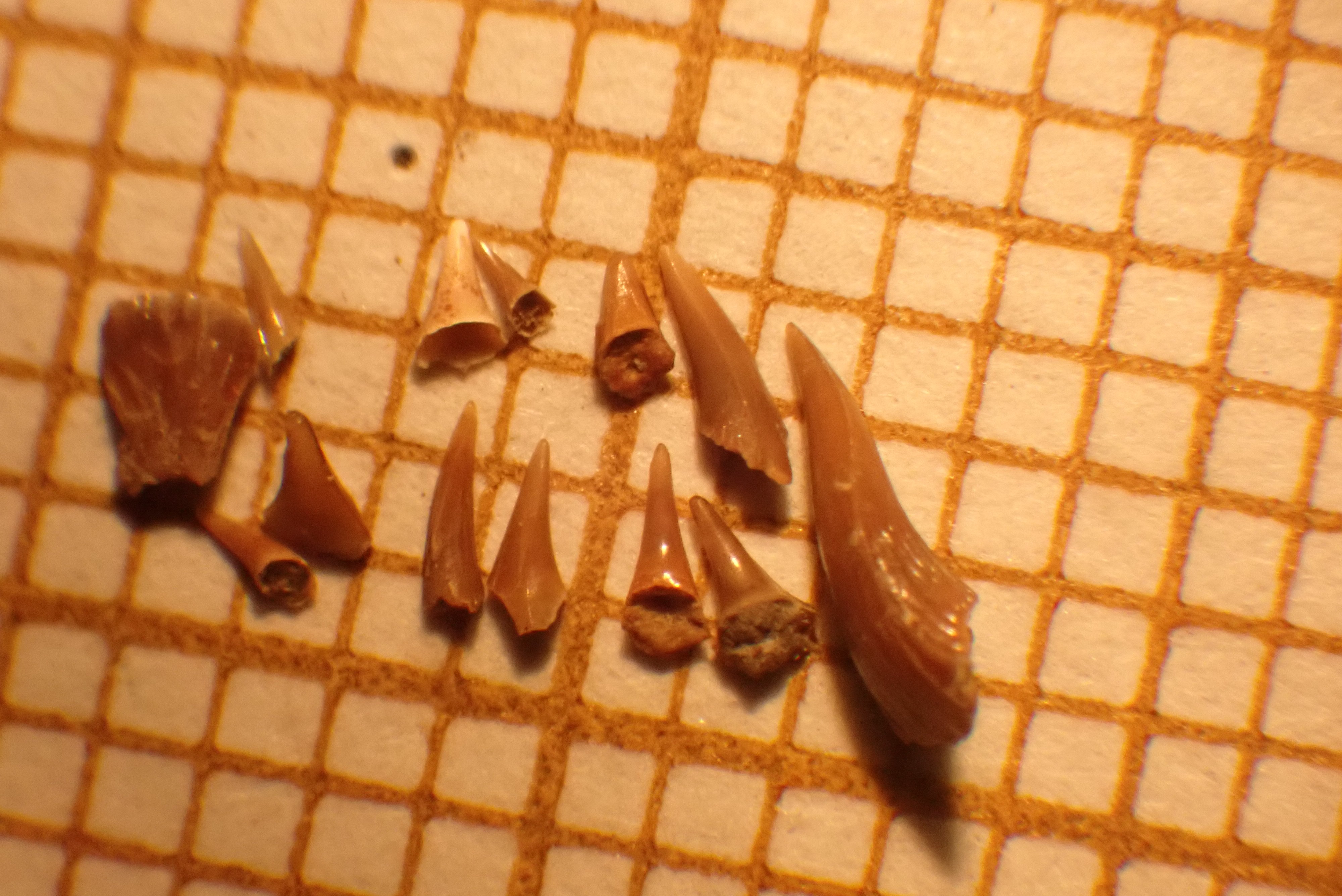

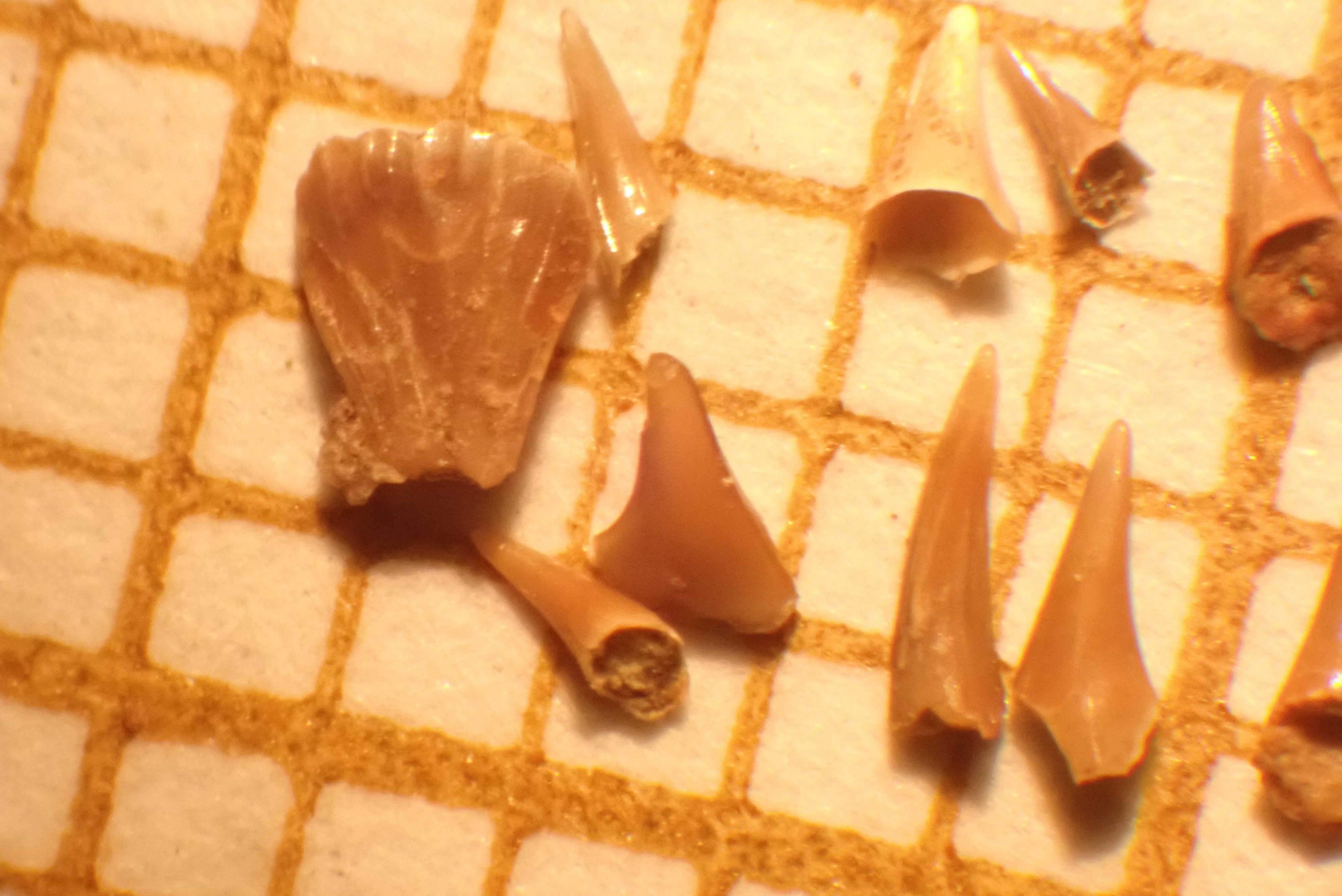

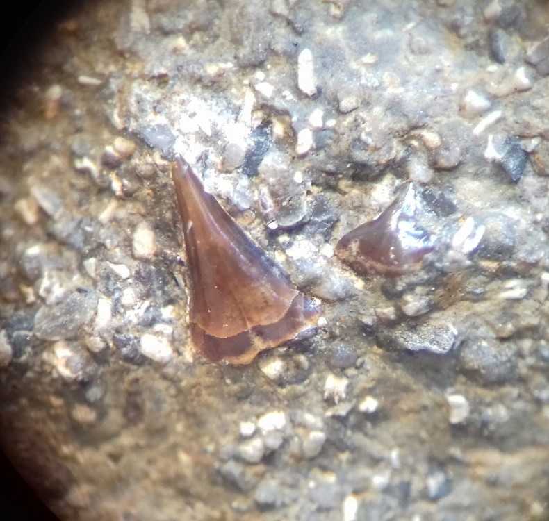

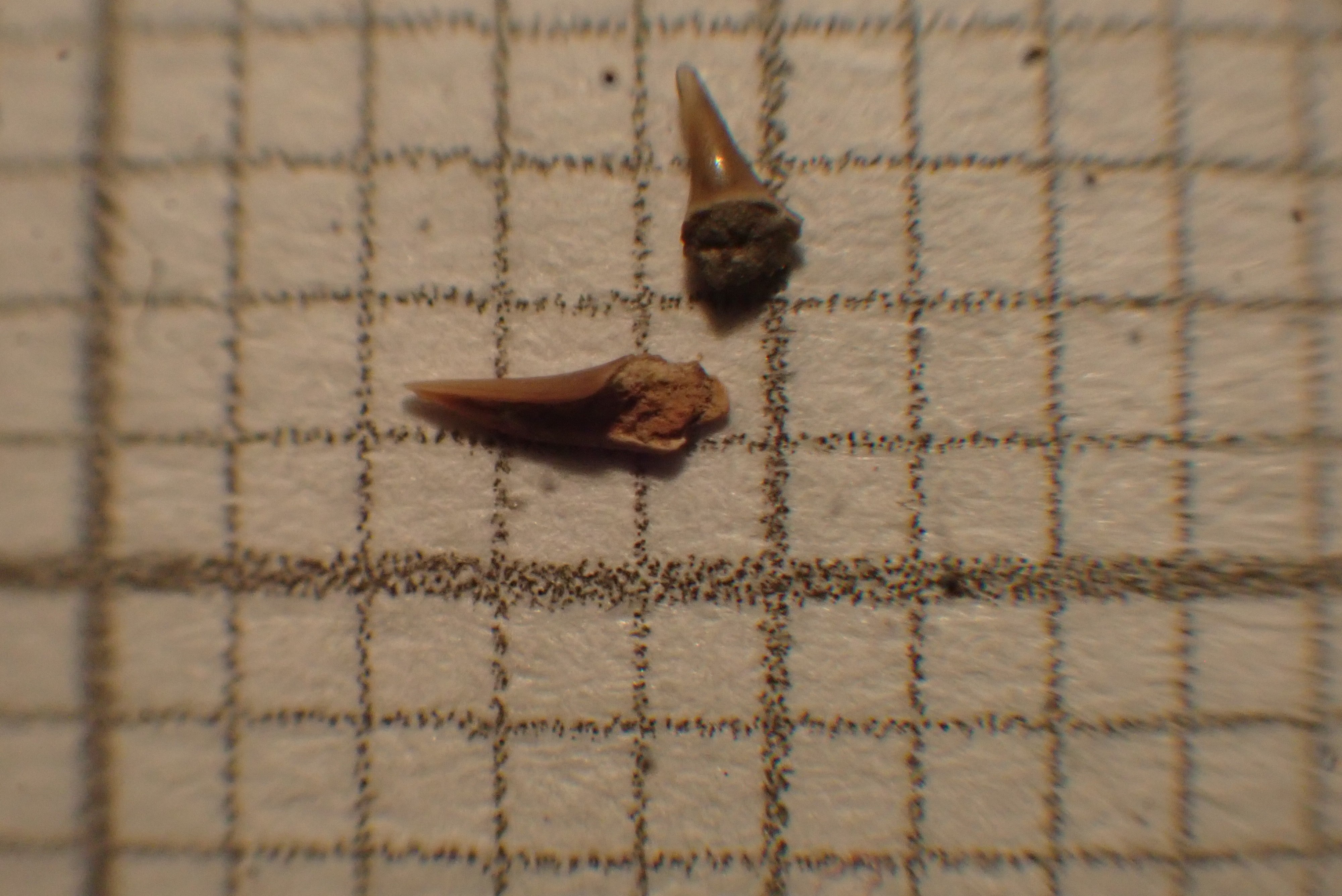

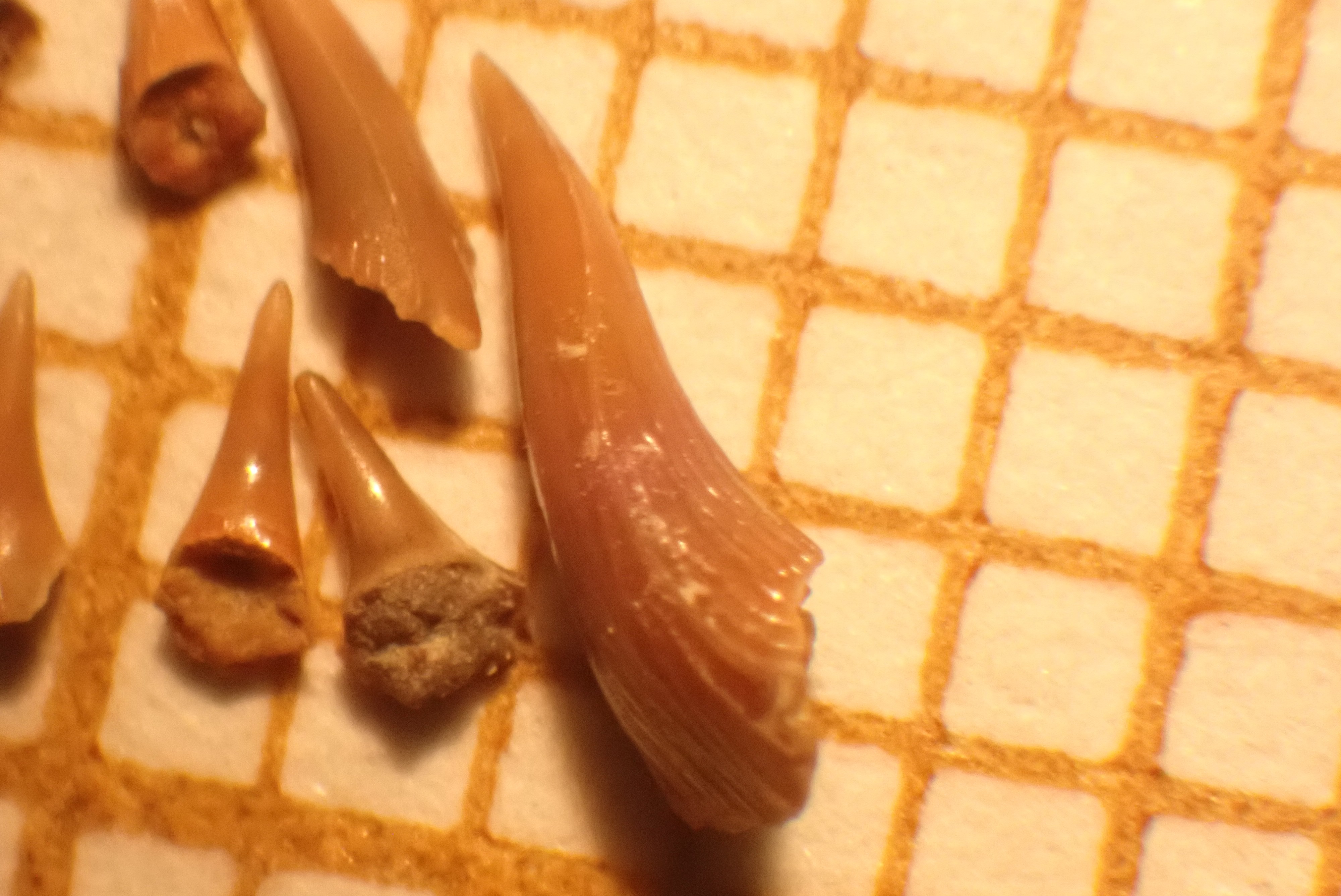

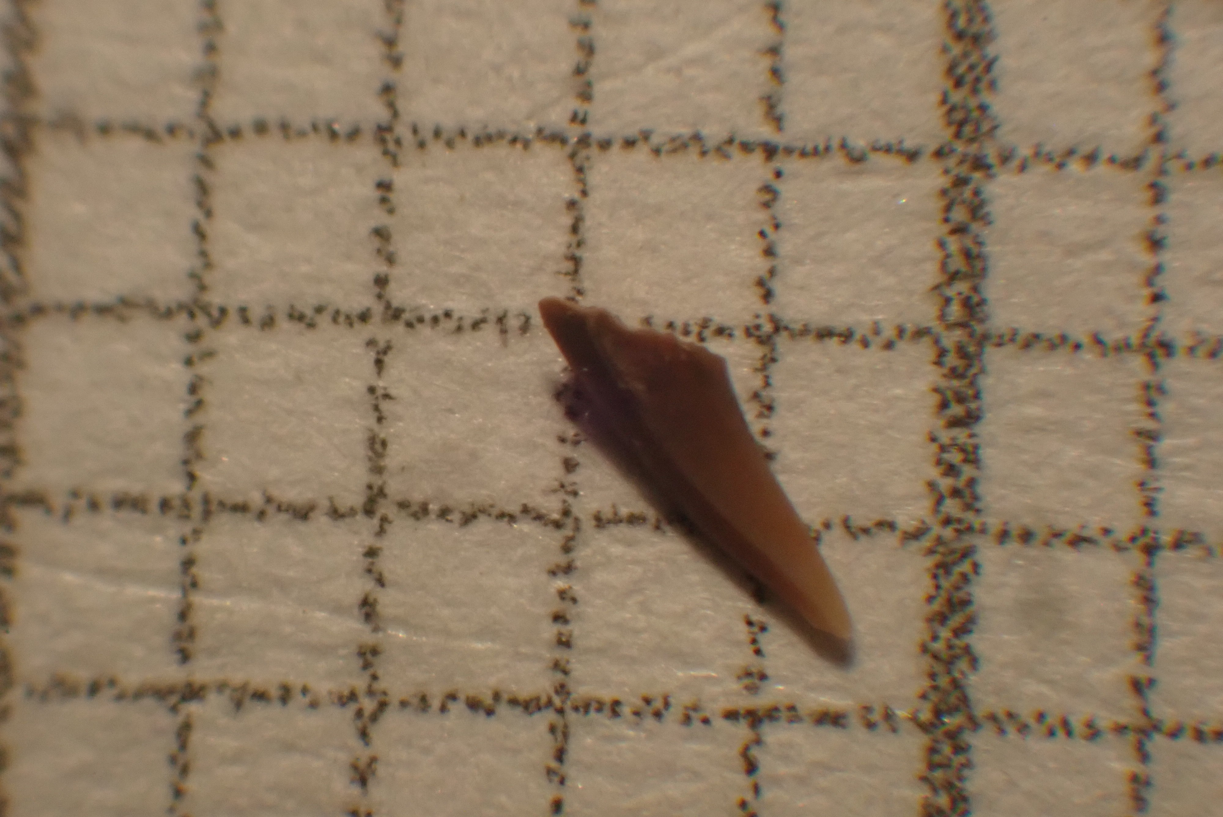

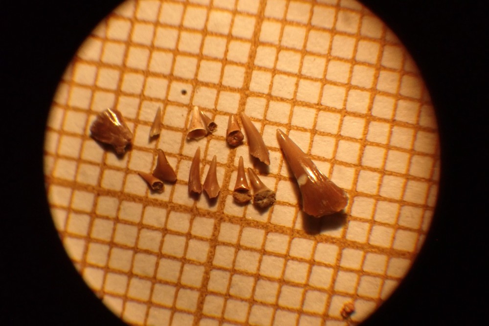

Tu commence à trouver quelques dents de requins plus complètes, même si pour le moment les racines sont absentes, sans pouvoir encore mettre un nom dessus, tu as au moins deux taxons présents.
L'objet en éventail est possiblement un bout d'émail basale d'une dent plus grande ?
