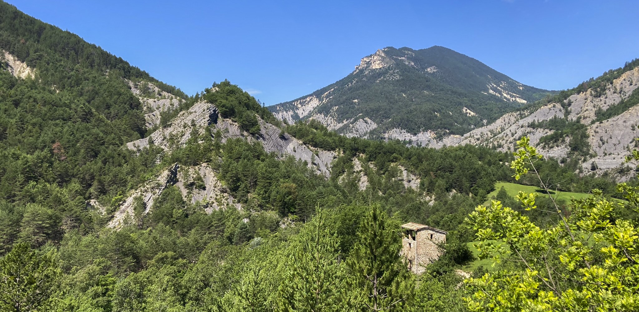

On commence par le paysage. on est dans les alpes maritimes, au dessus de Puget Théniers, c'est la route qui monte à Léouvé.
Une vue vers le Torrent du Rivet.
Ce sont des séries marneuses du crétacé, Néocomien.
Des alternances de niveaux marneux avec des niveaux plus calcaire, la couleur donne des indications (apparemment).

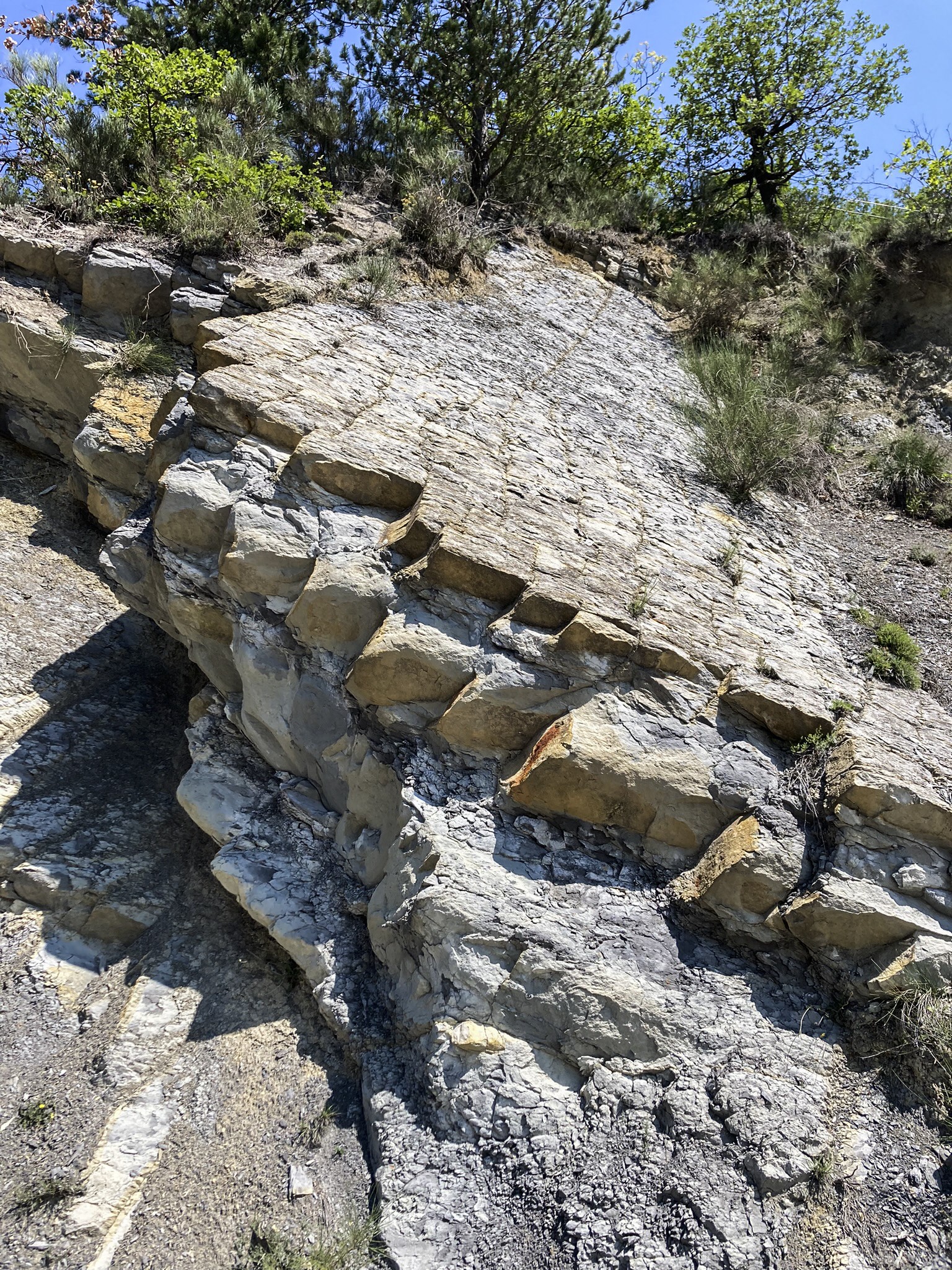

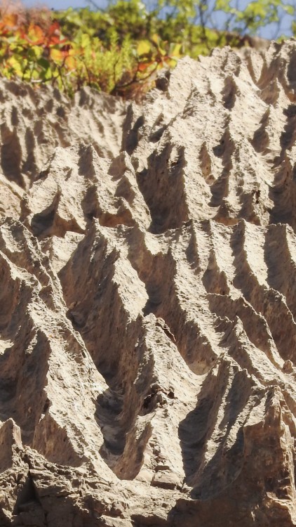

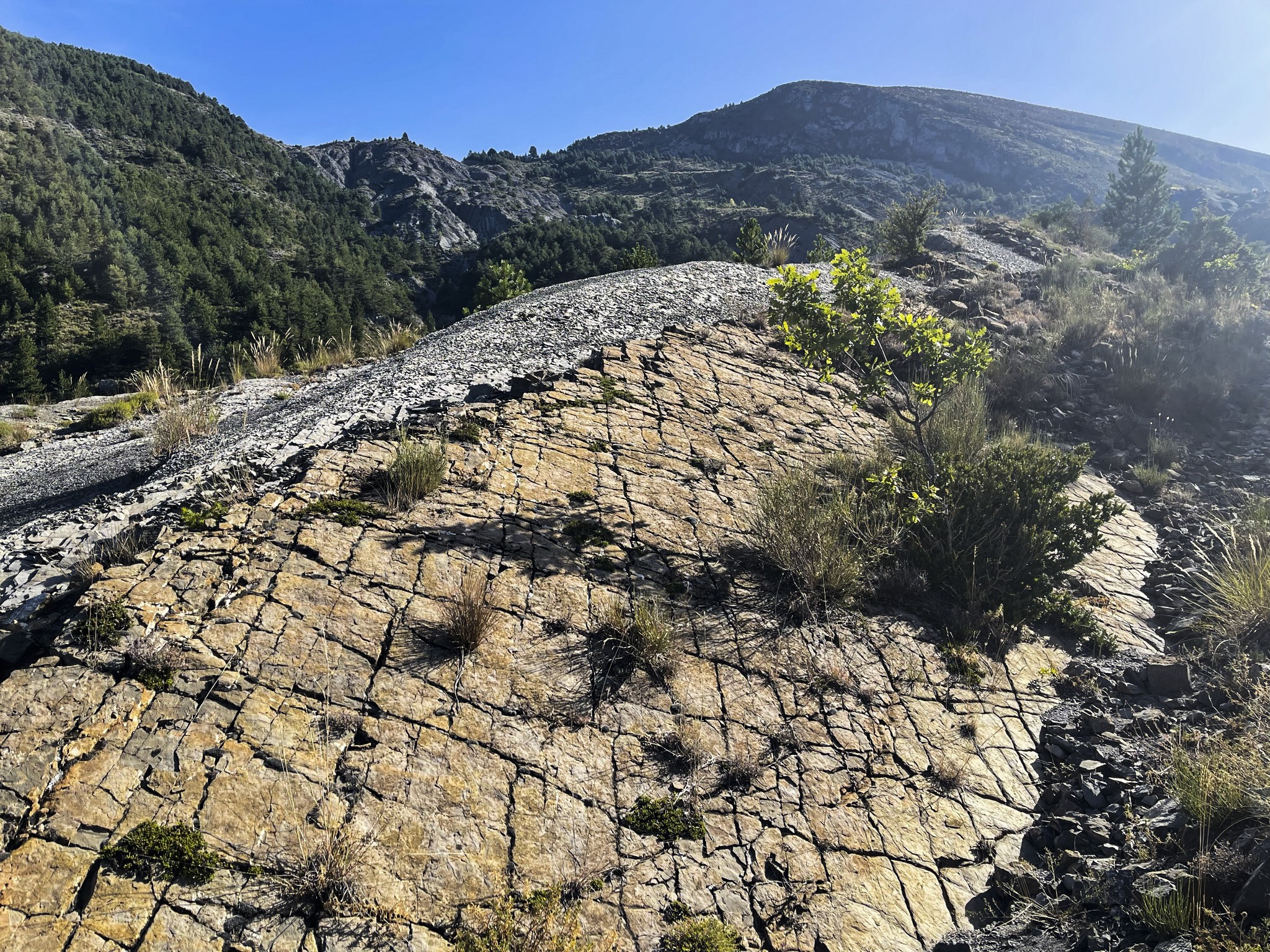

Quand on regarde la surface d'un banc, on voit ça :
des fractures, diaclases, souligné par un front d'oxydation.

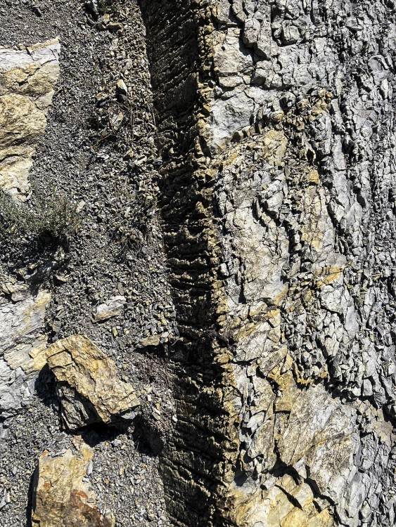

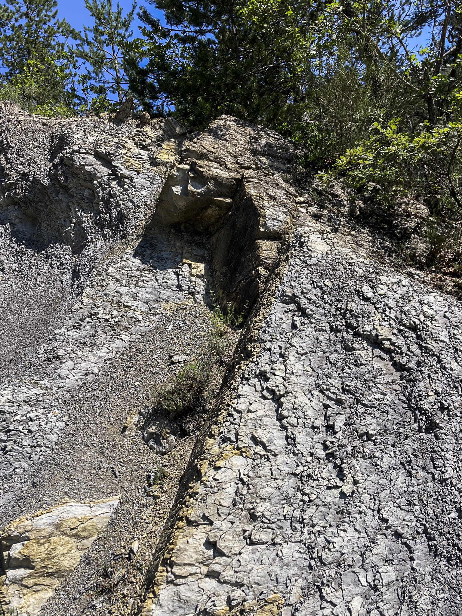

Regardons une de ces fractures de plus près, ici dans un niveau qui à l'air plus argileux:
c'est la vue de loin.
de plus près.

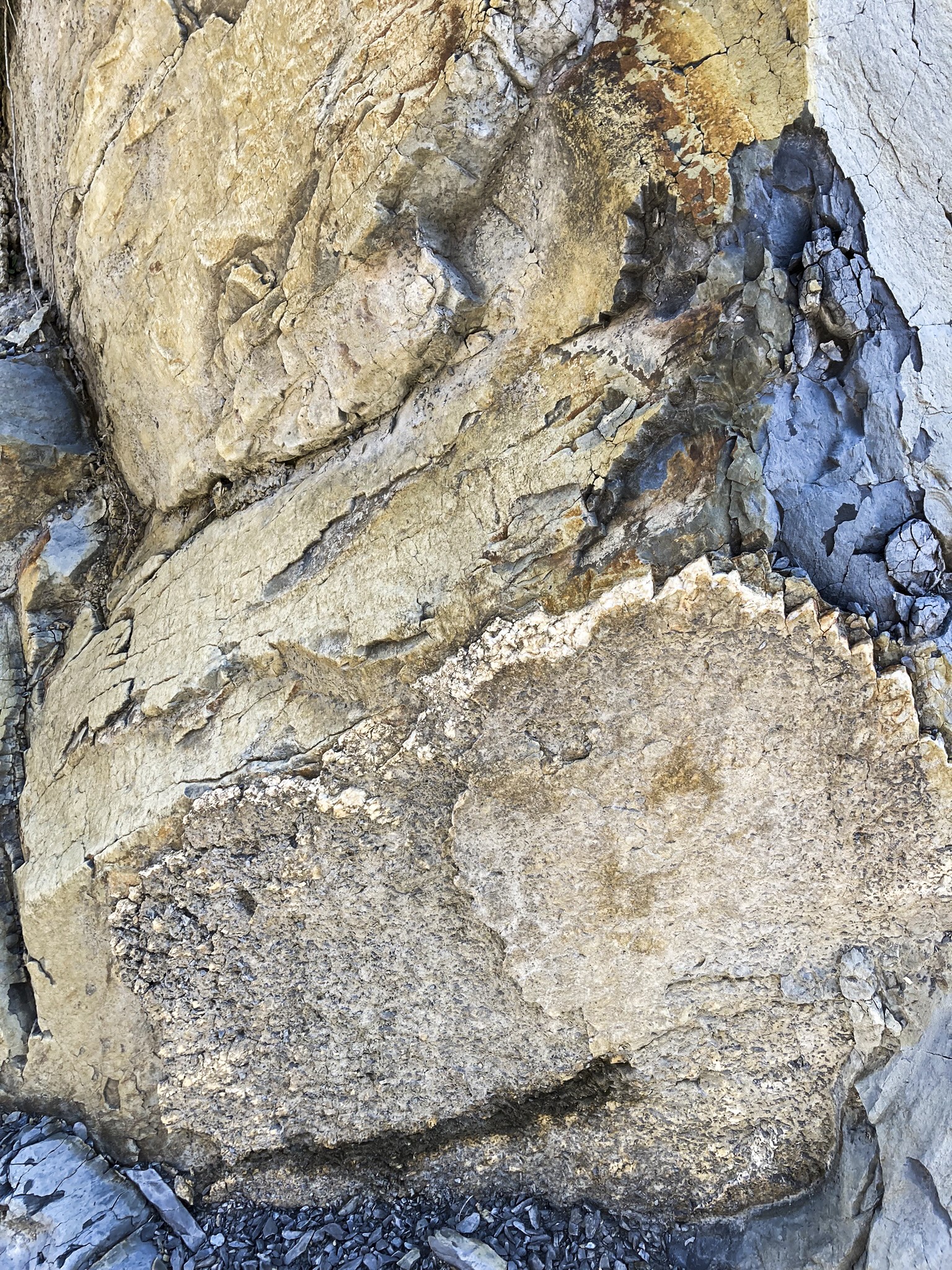

Finalement c'est pas un plan, mais pleins de plan avec des dièdres.
Encore de plus près:
c'est un peu troublant pour une diaclase. mince alors, c'est quoi le plan que je vois de loin?

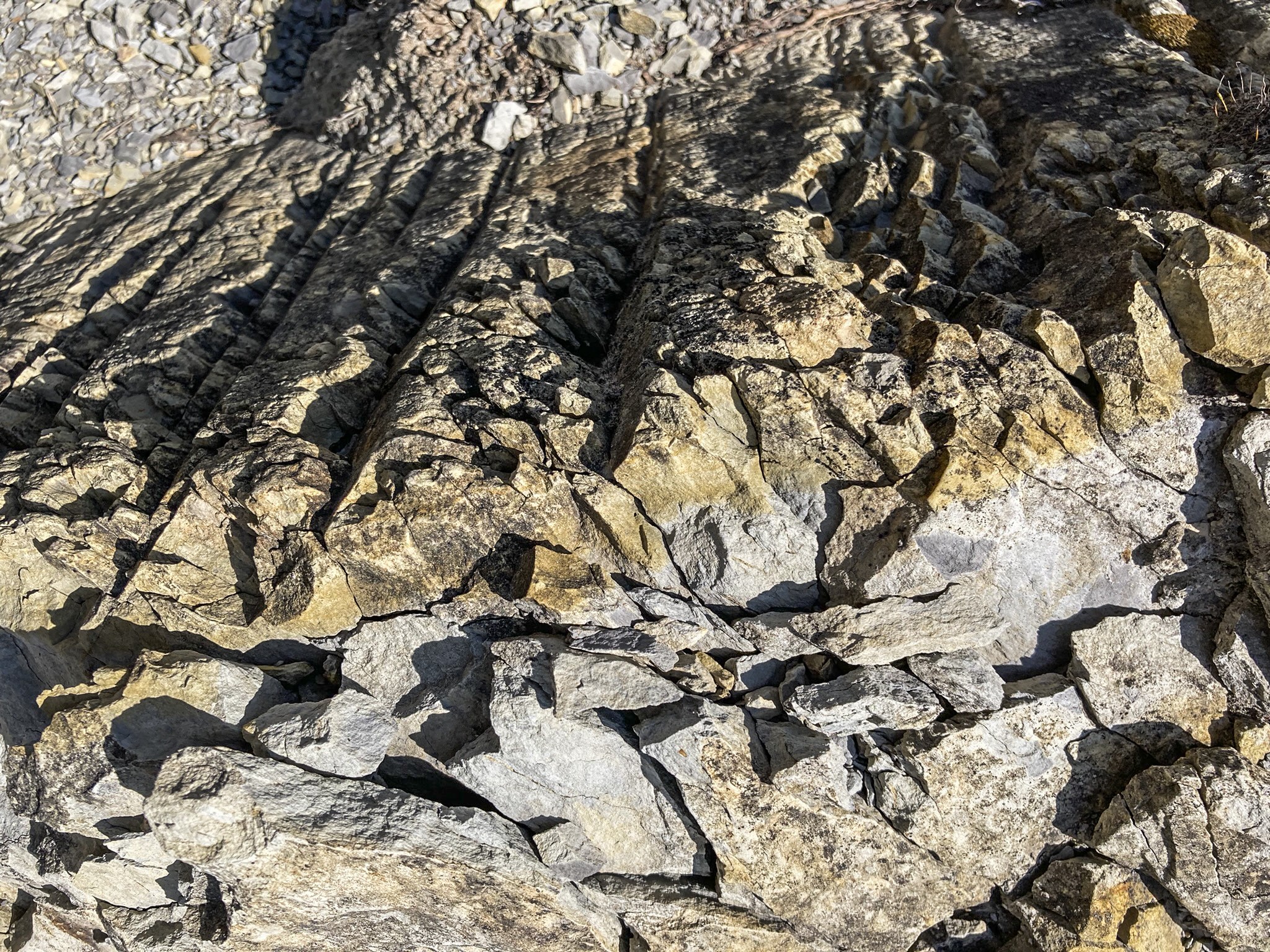

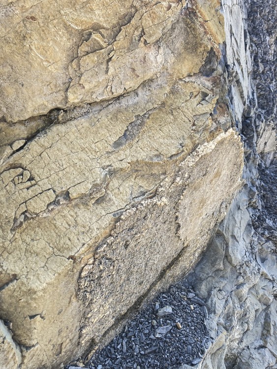

Je regarde dans un secteur que je qualifie de plus calcaire (appréciation au pif)
On dirait que dans une direction il y a un remplissage, donc ce ne sont pas des diaclases.
Une photo sous un certain angle.
Le même endroit vu sous un autre angle.
Mince, je comprends plus rien. j'avais des cassures perpendiculaires à la strati, mais je vois que dans les parties très argileuse, le plan principal est composé de plusieurs plans, perpendiculaire à la strati, qui semblent montrer un mouvement ( pas sur le plan, mais avec des Riedels et antiriedels), et dans les niveaux plus calcaire, des plans toujours perpendiculaire à la strati mais avec du remplissage.

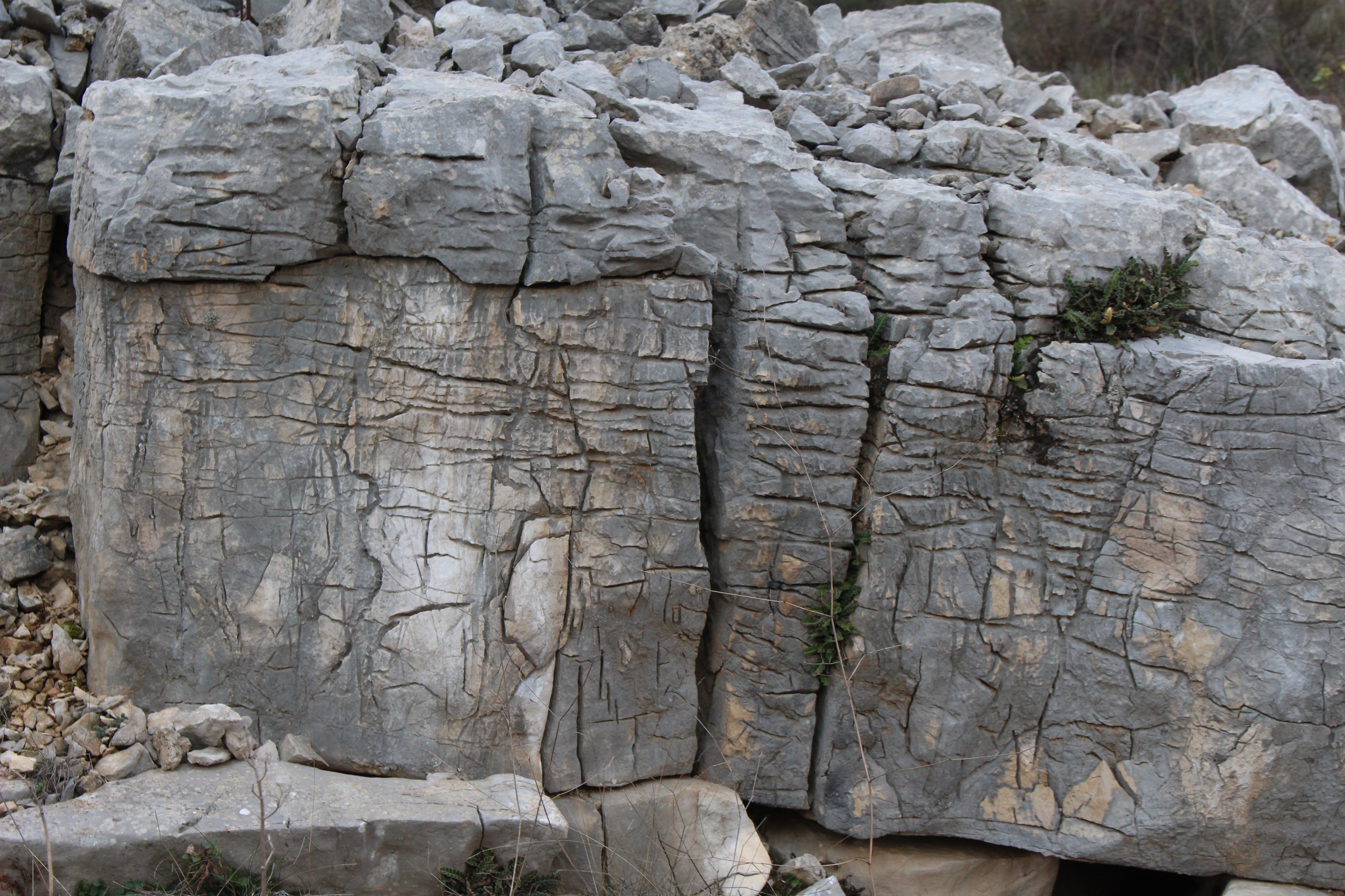

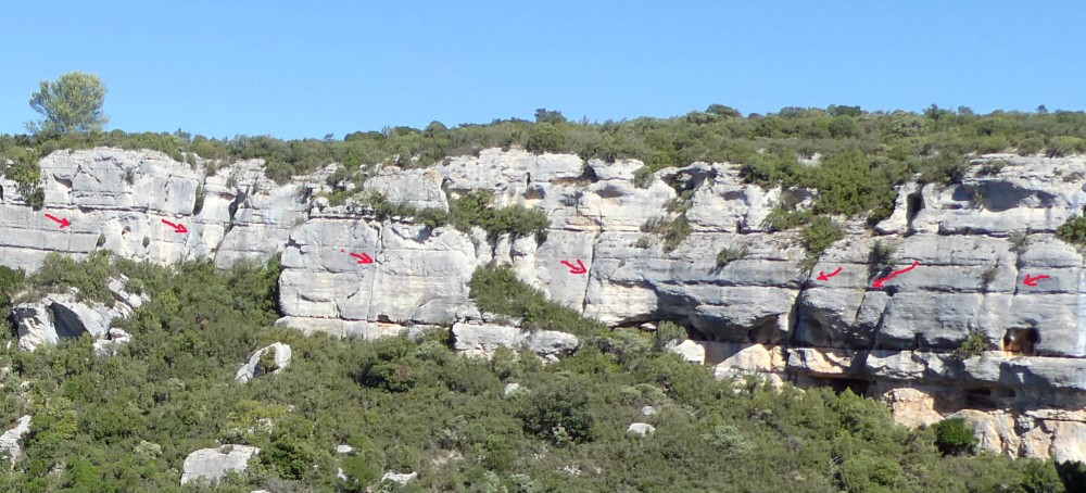

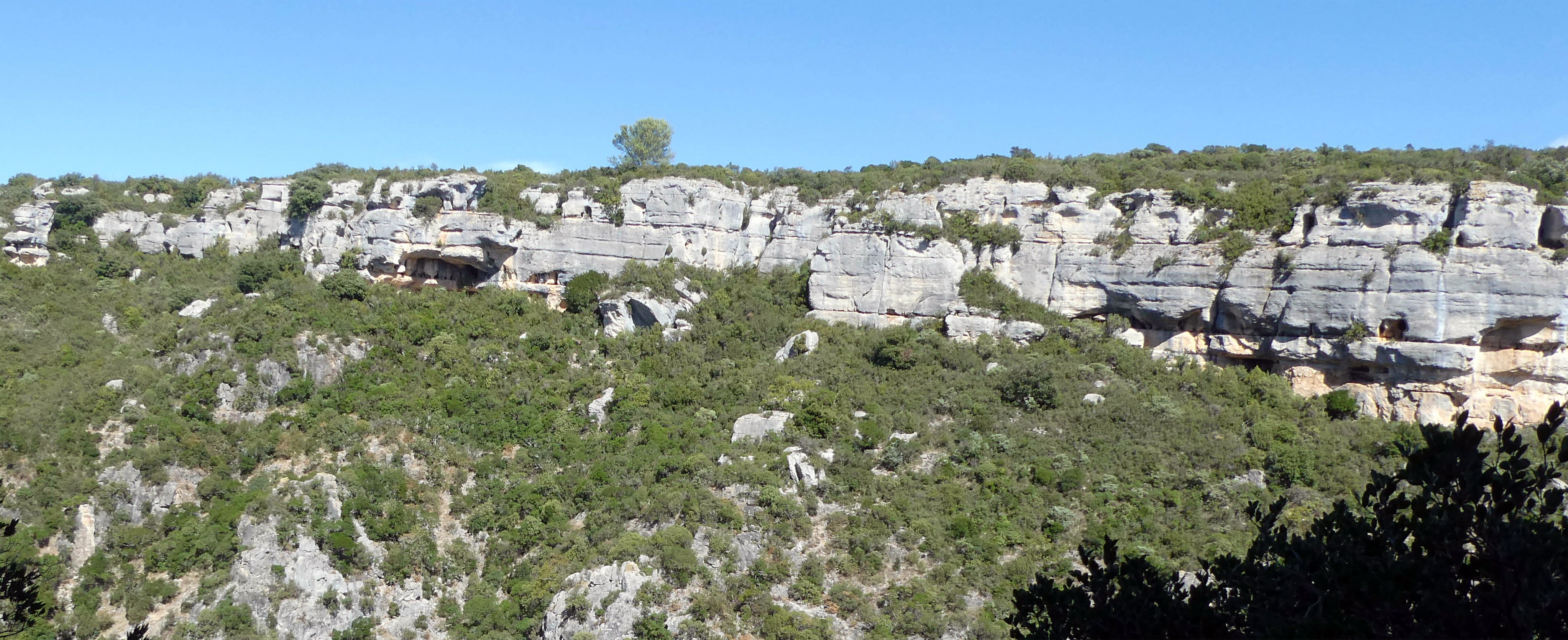

Photo(s): Eocène discordant sur le paléozoïque (Cambrien), secteur Minerve (34)
Effectivement, dans les formations karstiques les diaclases sont façonnées par les circulations d'eau, élargies au point (parfois juste au point :clin-oeil:!!!) de permettre aux spéléos de passer d'un réseau horizontal supérieur à un réseau horizontal inférieur non accessible par ailleurs.
Pour les ouvertures (des diaclases) dues à la seule tectonique, on parle de fissures, ou de fentes, parfois remplies par des dépôts filoniens, ou des dykes.
Le 21/06/2023 à 17:37, Kayou a dit :
Compression/distension:...souvenirs !
Si deux compartiments séparés par une fracture se sont déplacés l'un par rapport à l'autre et parallèlement à la fracture, on parle de faille.
Si le déplacement relatif est très faible ou nul, on parle de joint ou de diaclase.
Des réseaux de joints (joint = terme plus général que diaclase) peuvent se former en dehors de toute compression, ou de toute distension,
par simple "décompression", lorsque des roches situées à une certaine profondeur sont amenées à la surface.
Effectivement, dans les formations karstiques les diaclases sont façonnées par les circulations d'eau, élargies au point (parfois juste au point :clin-oeil:!!!) de permettre aux spéléos de passer d'un réseau horizontal supérieur à un réseau horizontal inférieur.

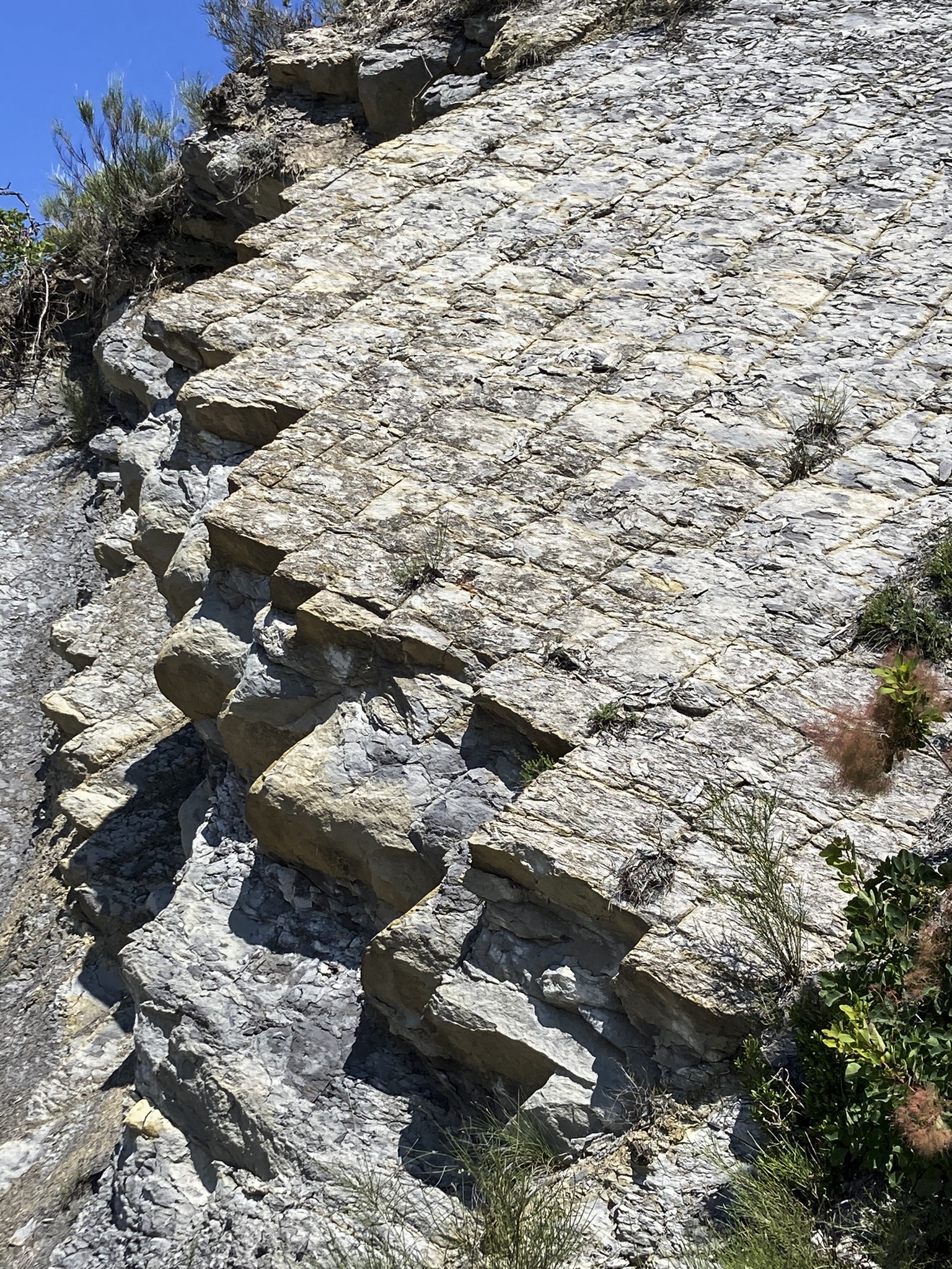

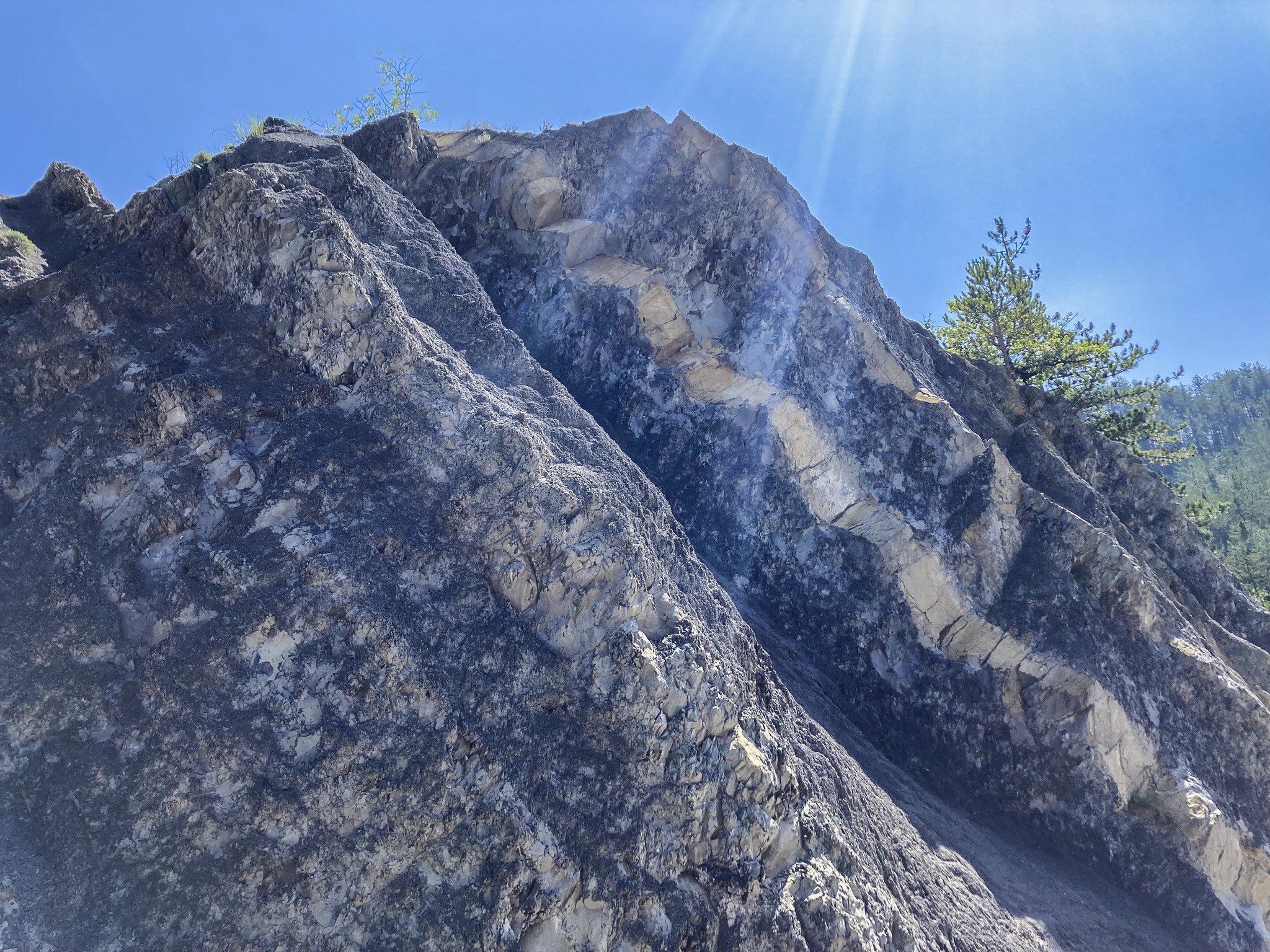

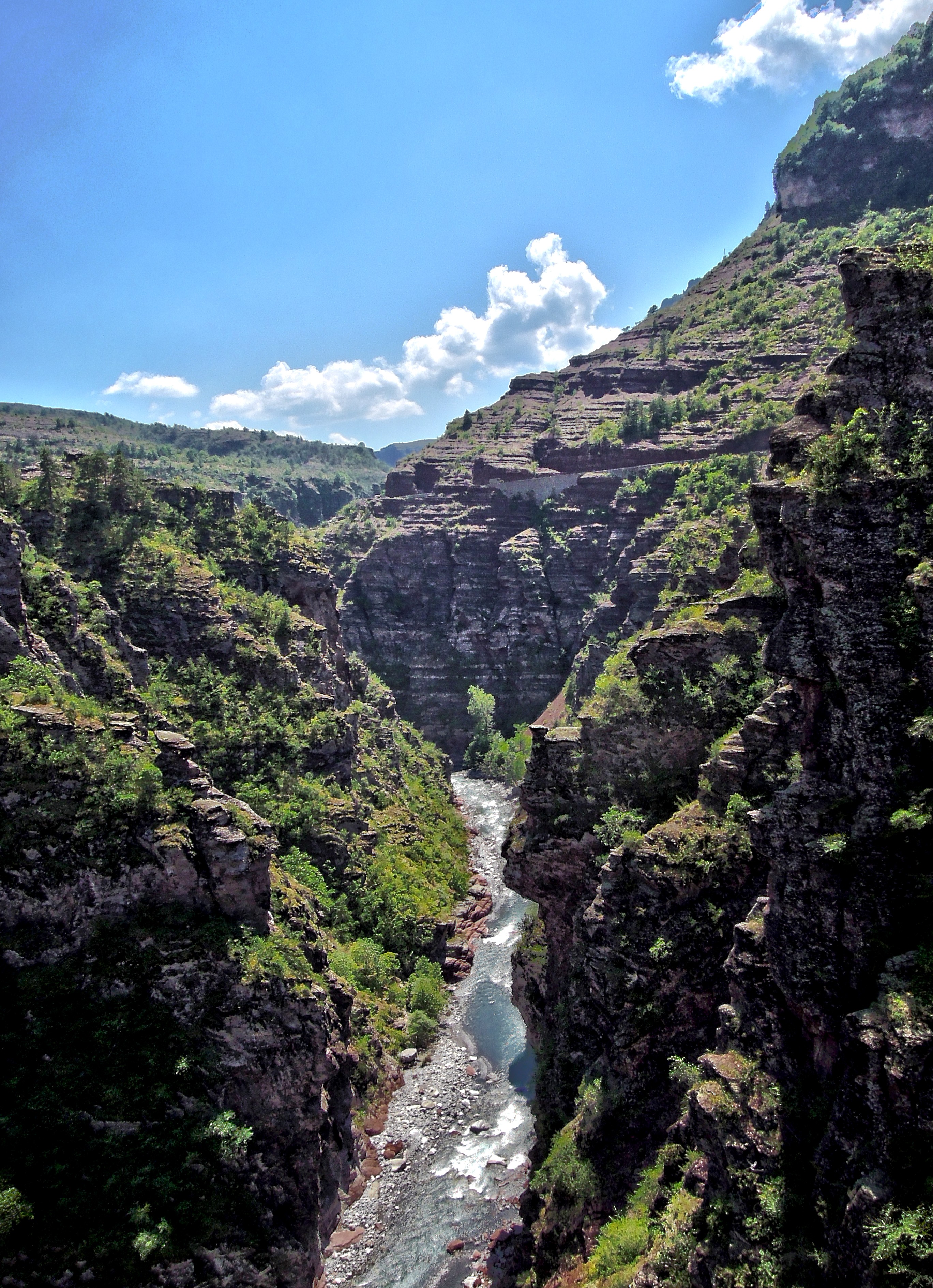

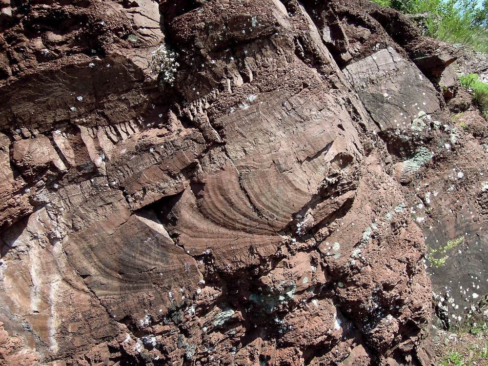

Dans le Permien, gorges de Daluis.
On voit les couches, et on devine la fracturation perpendiculaire aux couches.

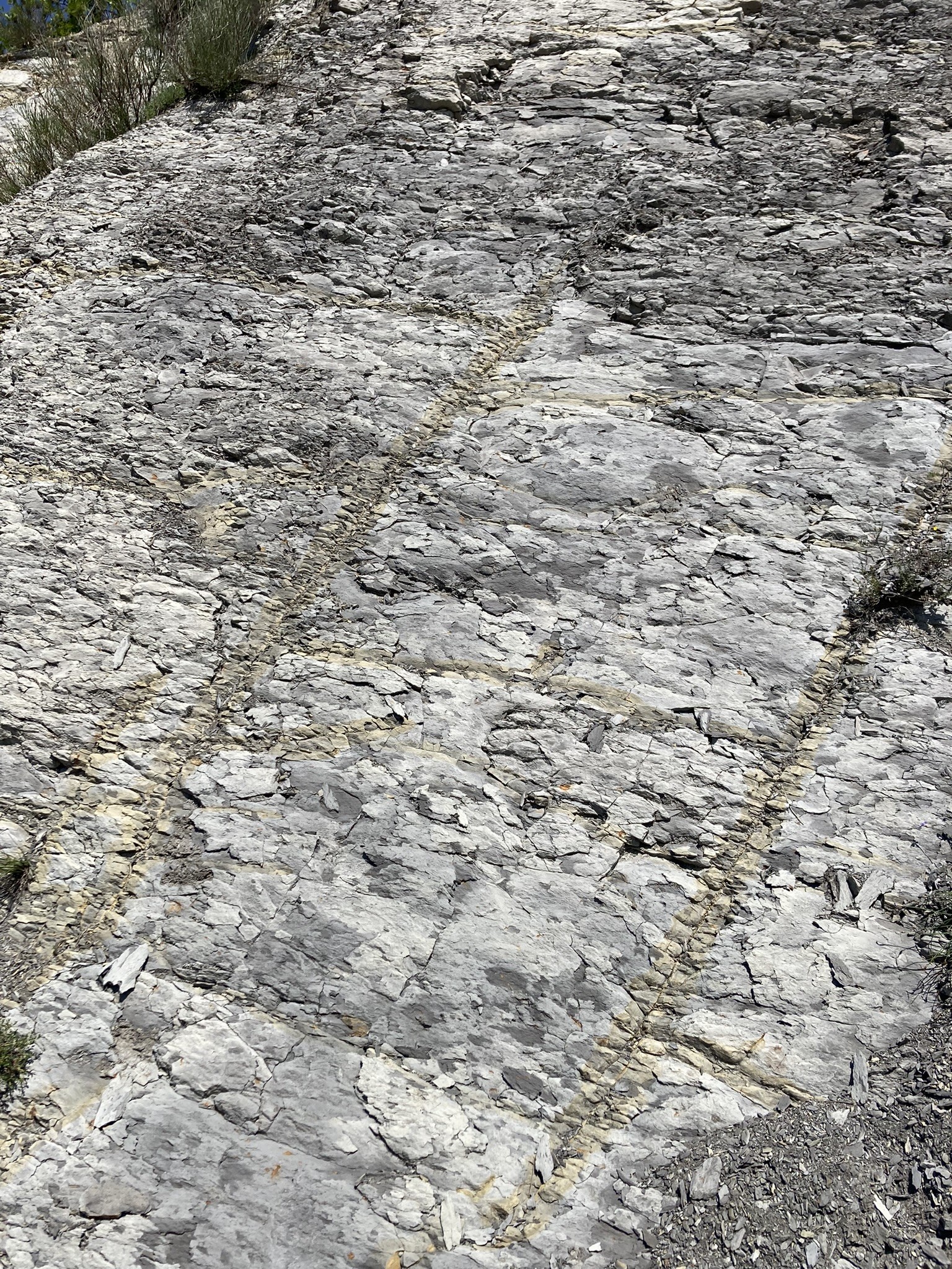

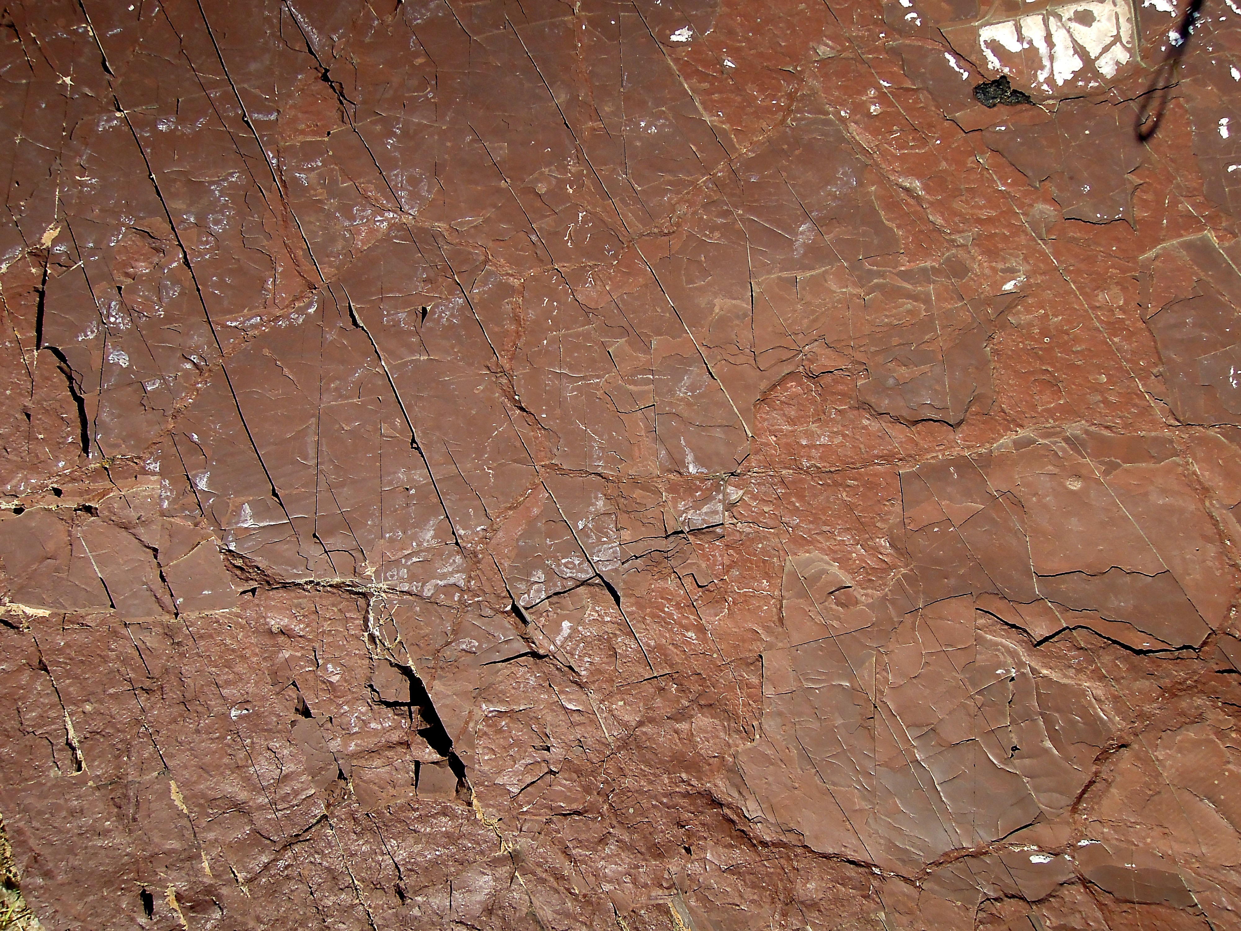

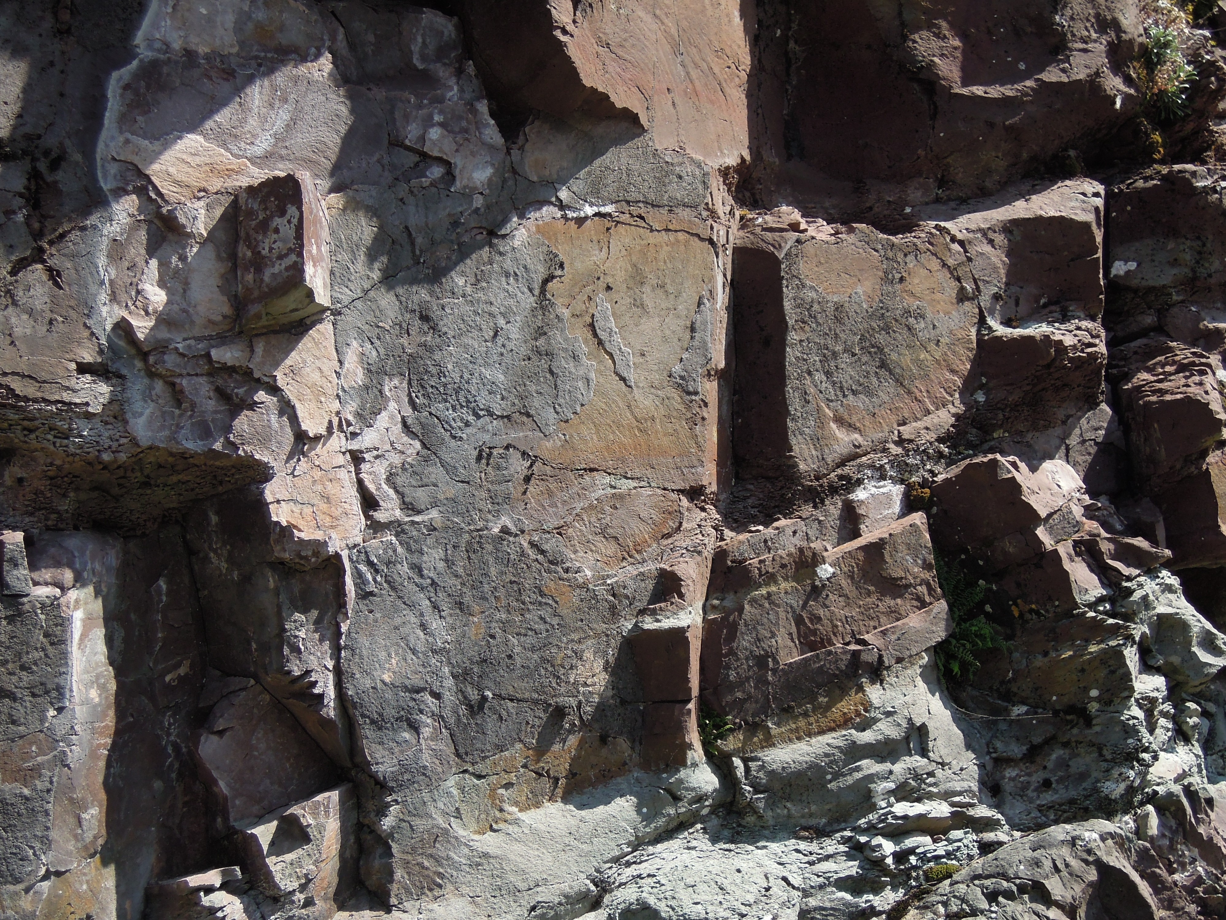

Voici un exemple de fractures sèches. Il semble y avoir deux directions de fractures.

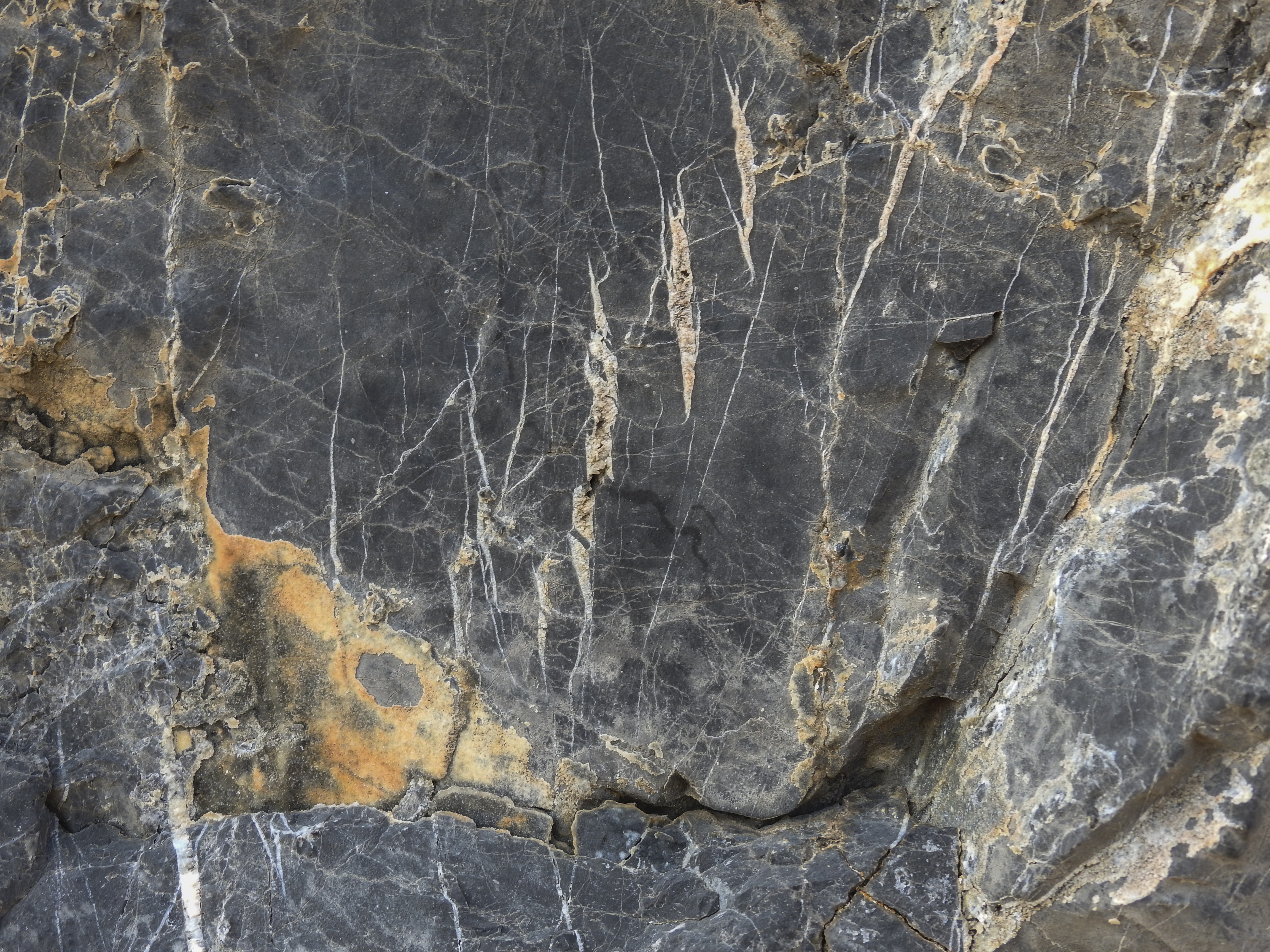

Ici par contre, il y a de la minéralisation
Regardons par au-dessus, c'est pas mal minéralisé, donc si on s'en tient aux définitions, ce ne sont pas des diaclases.:

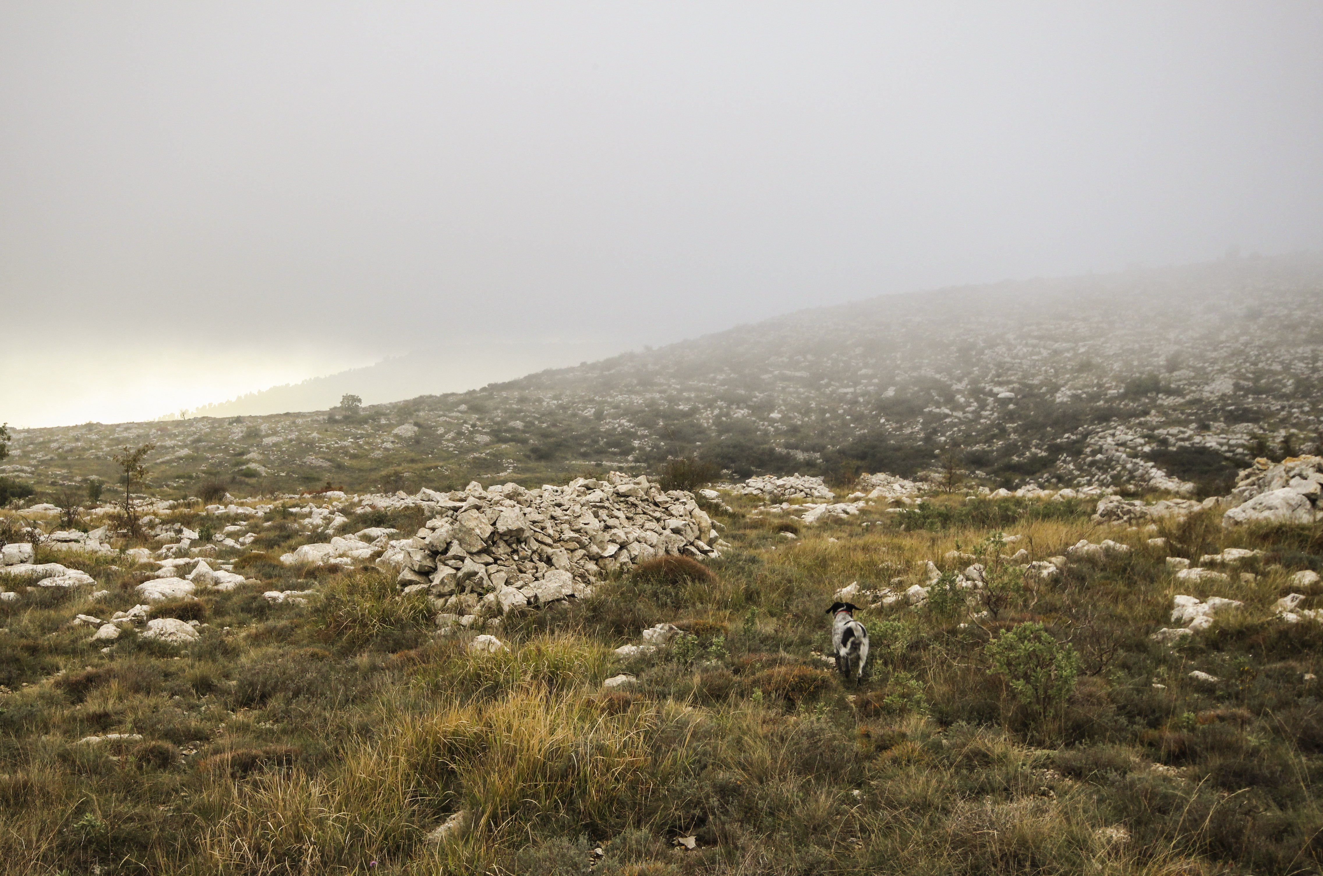

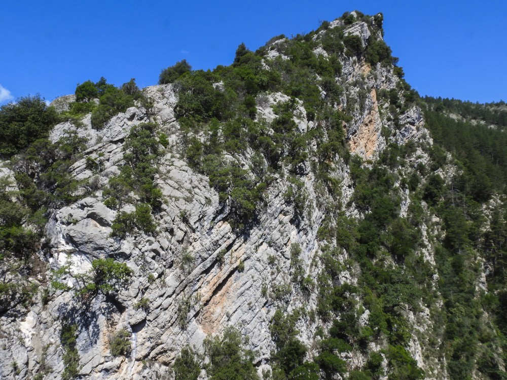

Allons en pays calcaire.
Au dessus des Baous, un jour avec des entrées maritimes.
On voit assez bien le réseau de fractures.

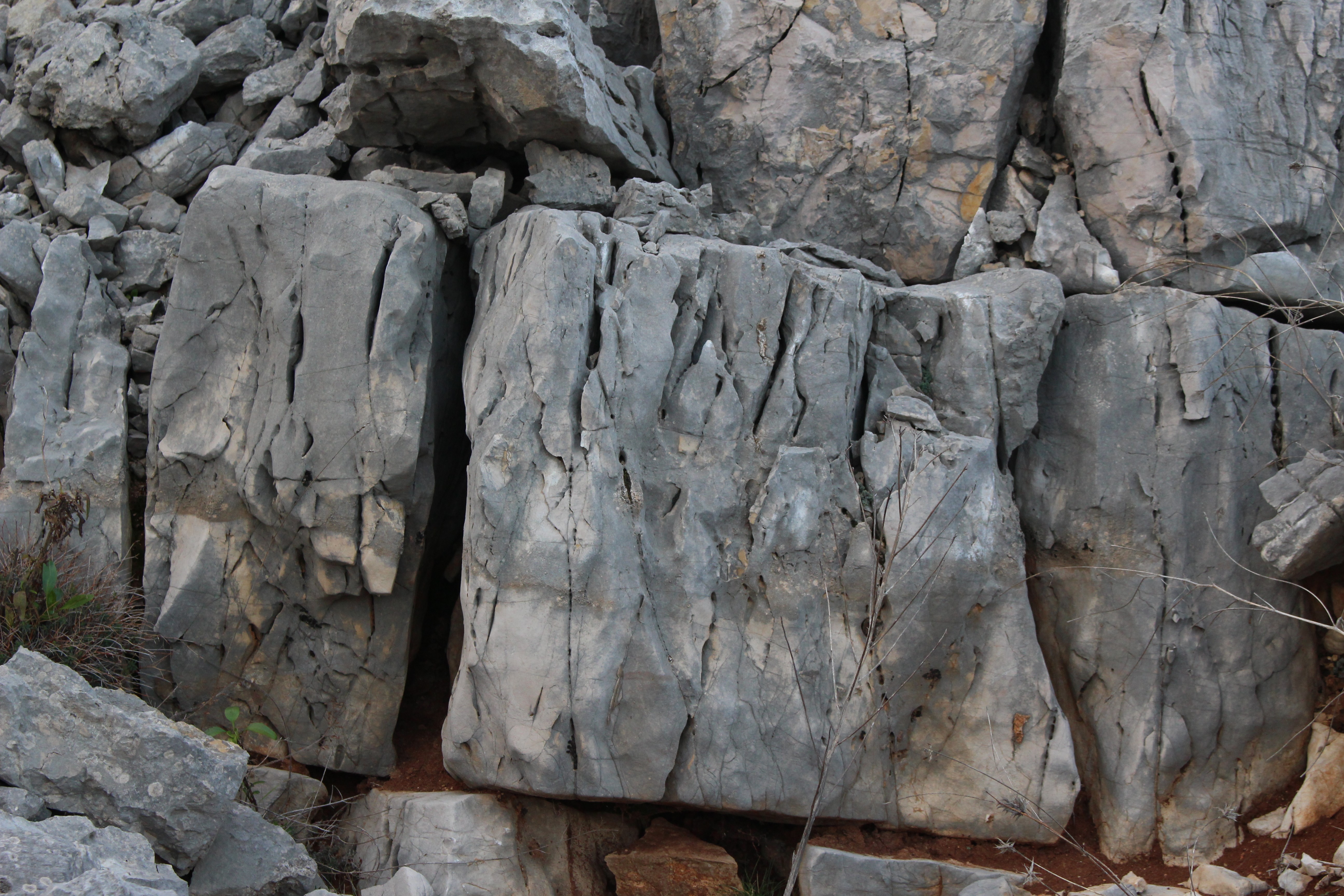

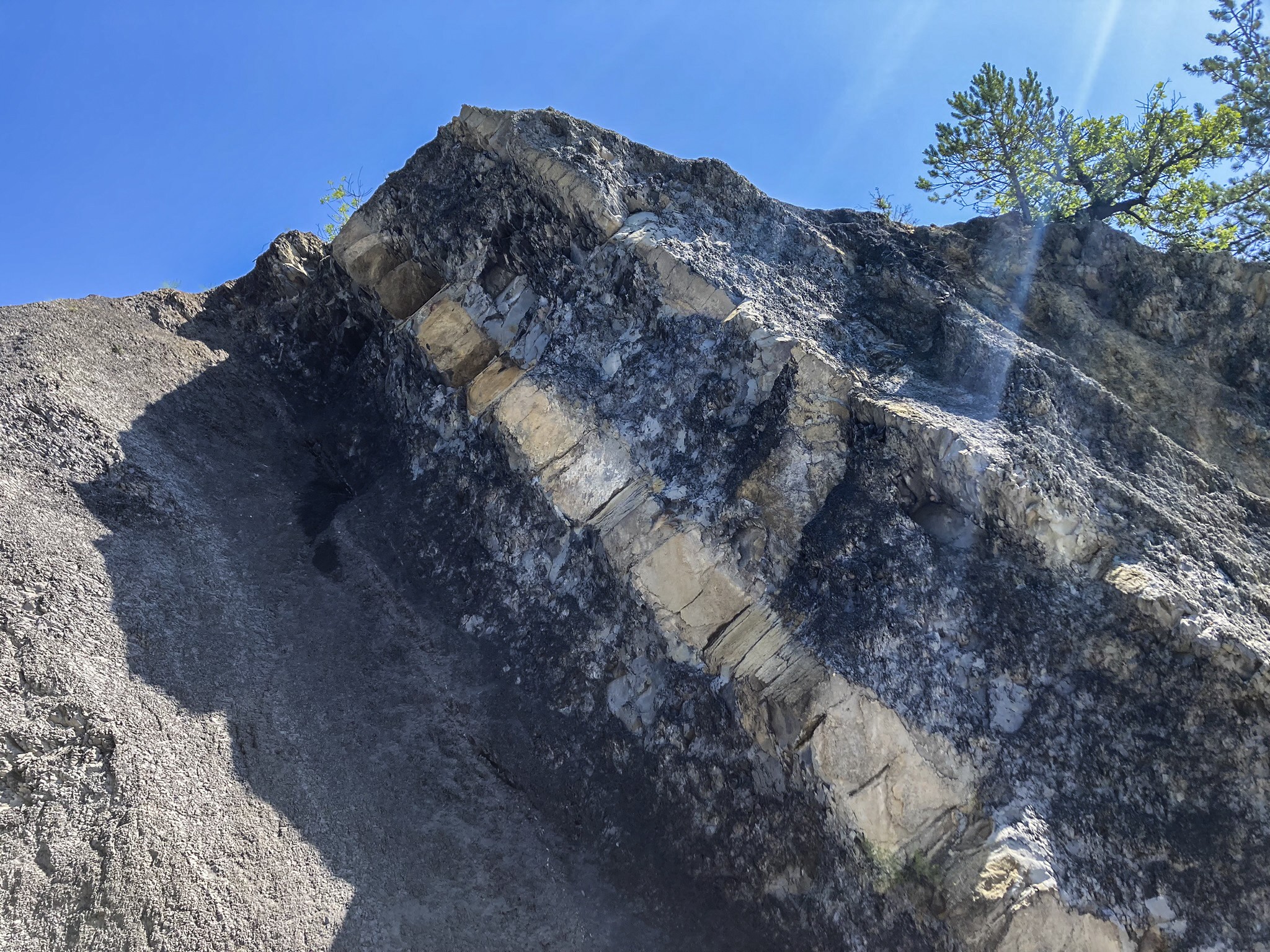

En coupe ça donne ça, on voit des plans perpendiculaires aux couches et des plans qui sont légèrement obliques :
Un autre vue, avec des plans parallèles aux couches et des plans perpendiculaires.
Vue du dessus, on devine des remplissages.

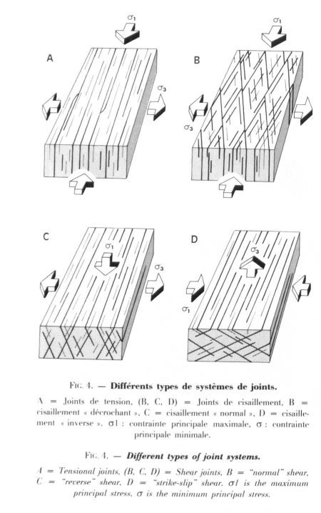

Voici un lien, qui montre qu'on peut faire des choses avec ce type de fractures.
Les termes joints et diaclases sont ici équivalent, c'est le choix de l'auteur. D'ailleur le titre c'est :"De la distribution des diaclases dans des flexures a la chronologie tectonique: exemples dans Ie Plateau du Colorado (Utah-Arizona-Nouveau Mexique, U.S.A~"
en anglais : "From distribution of joint patterns in monoclinal flexures to tectonic chronology: examples in the Colorado Plateau (Utah-Arizona-New Mexico, U.S.A.)"
je cite : "Les témoins les plus abondants de I'activité tectonique dans une zone tabulaire ne sont toutefois pas les failles, mais des fractures sans rejet mesurable qui s'organisent en reseaux ou « systemes » : les diaclases ou joints (Wheeler, 1982; Hancoek, 1985; Engelder, ,1985; Hamsay el al., 1987)." le terme diaclase ne sera plus employée, c'est le terme joint qui sera utilisé.
https://www.tandfonline.com/doi/pdf/10.1080/09853111.1989.11105195
Une figure issue de cet article :

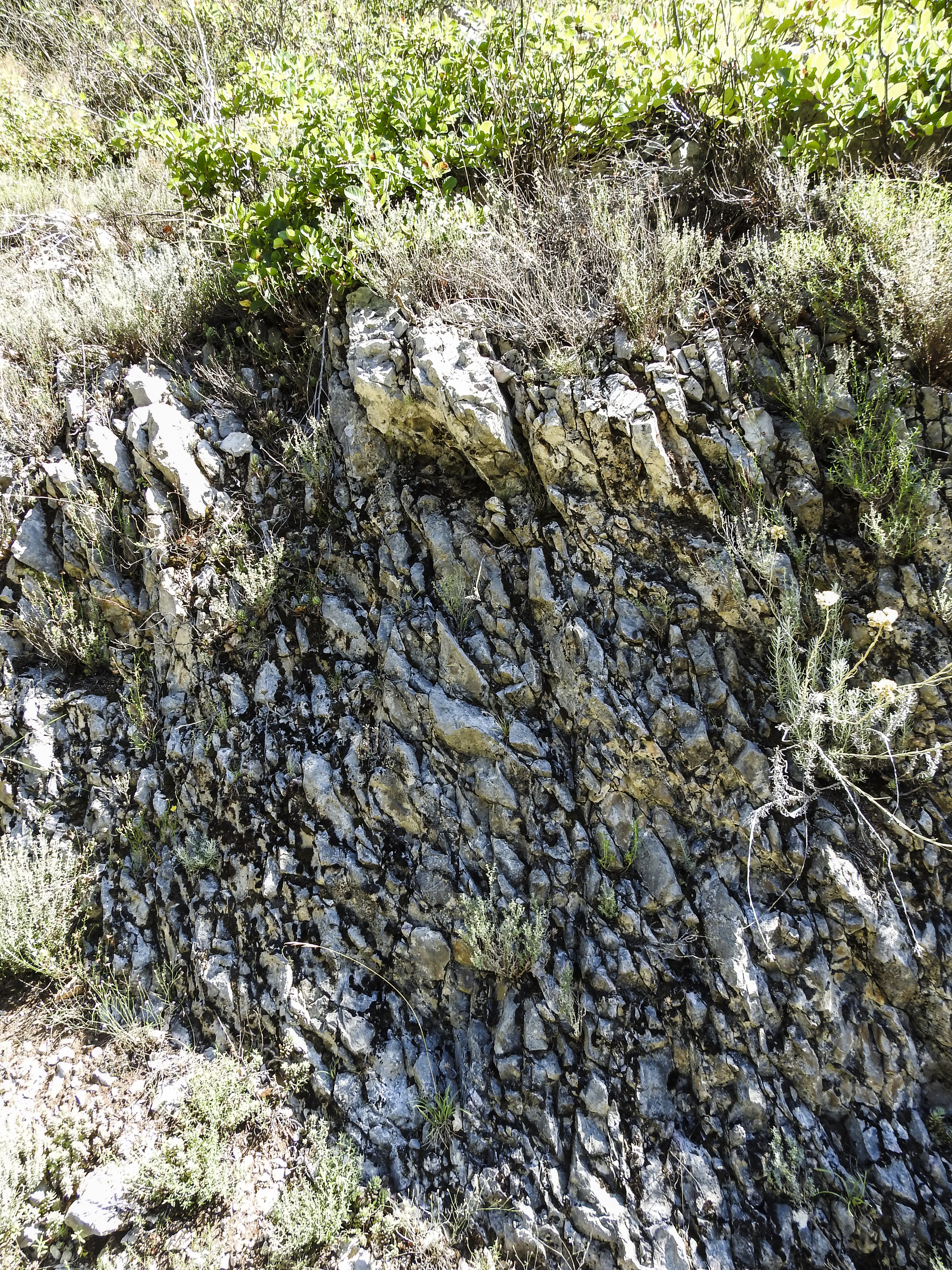

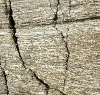

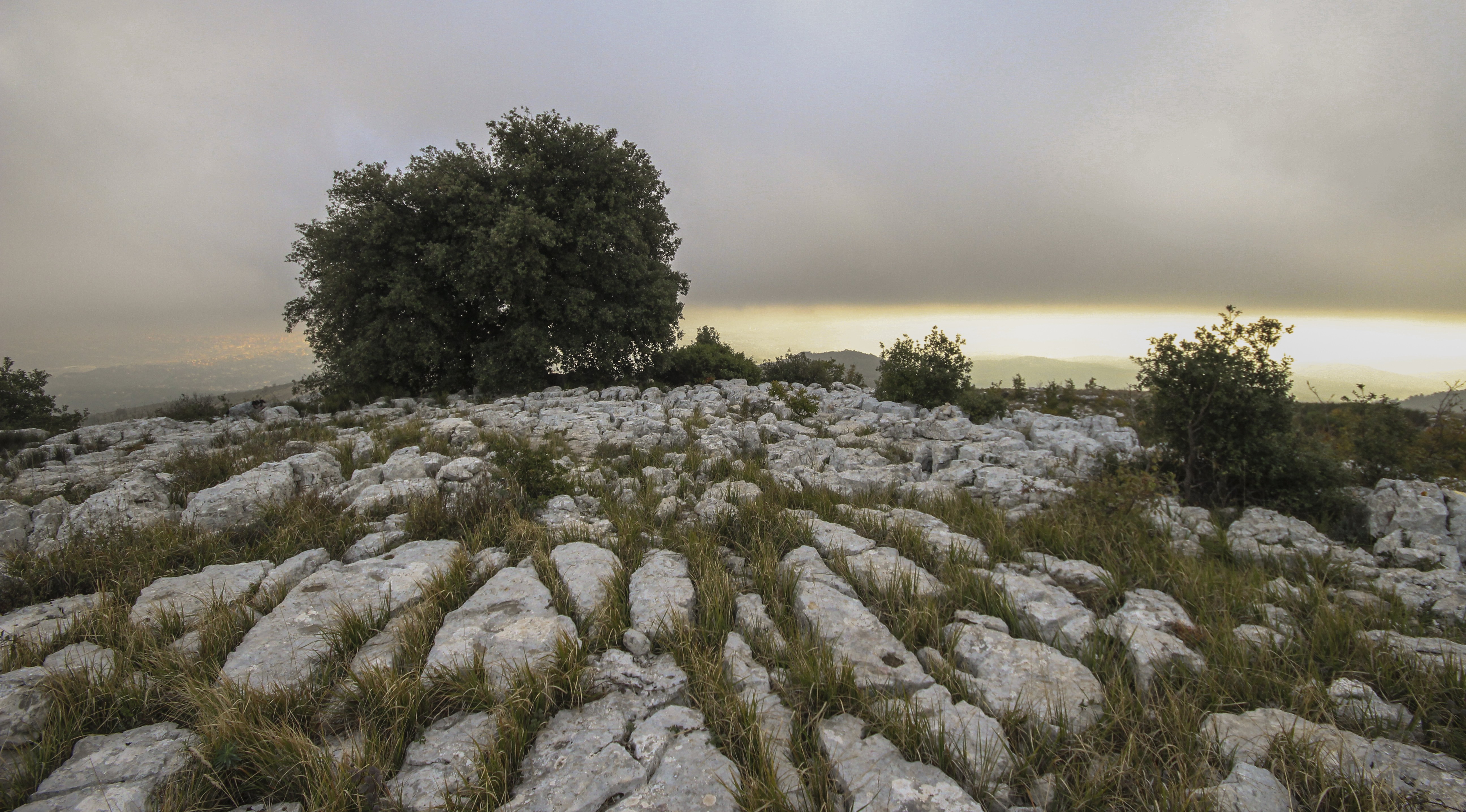

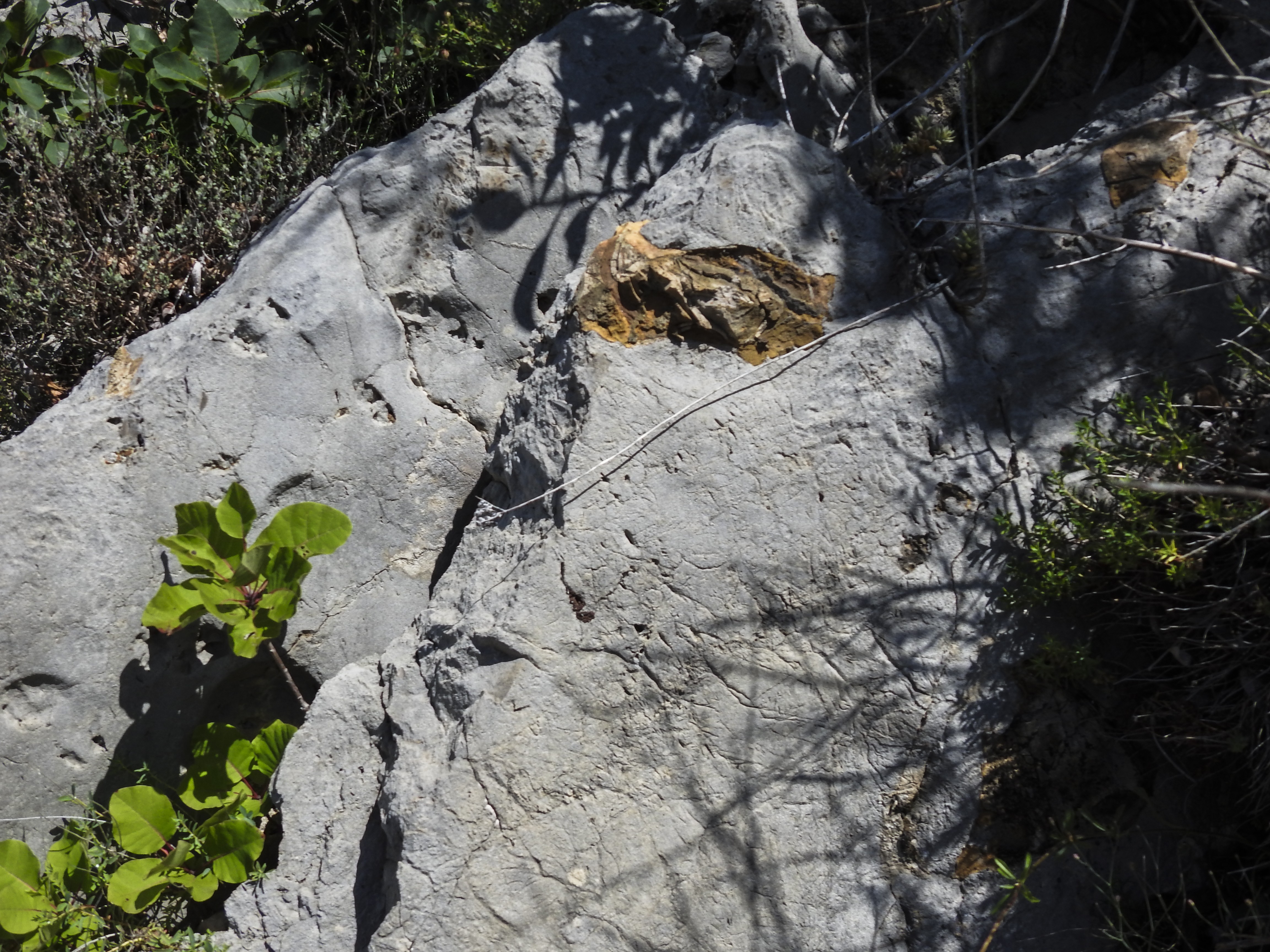

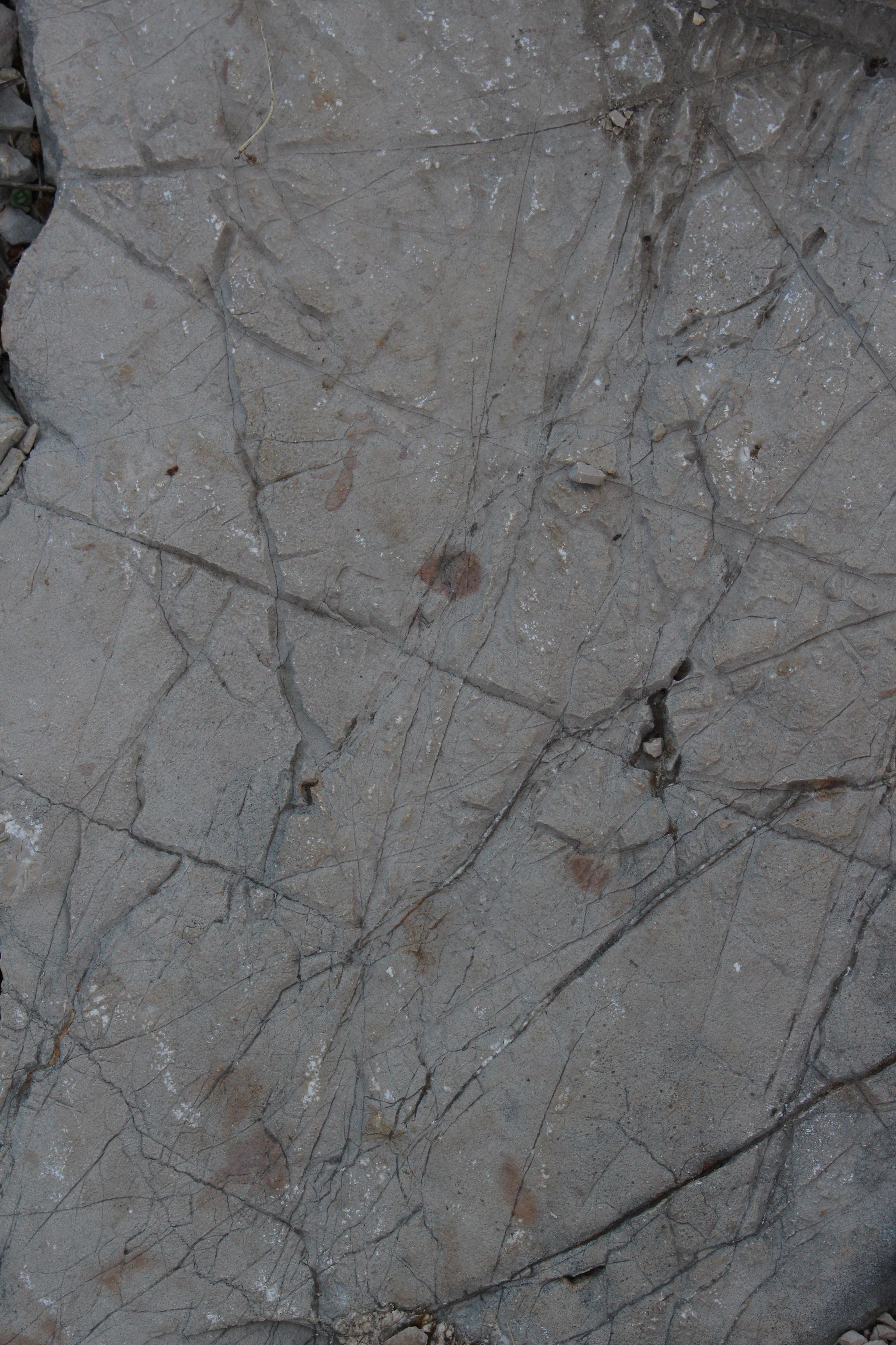

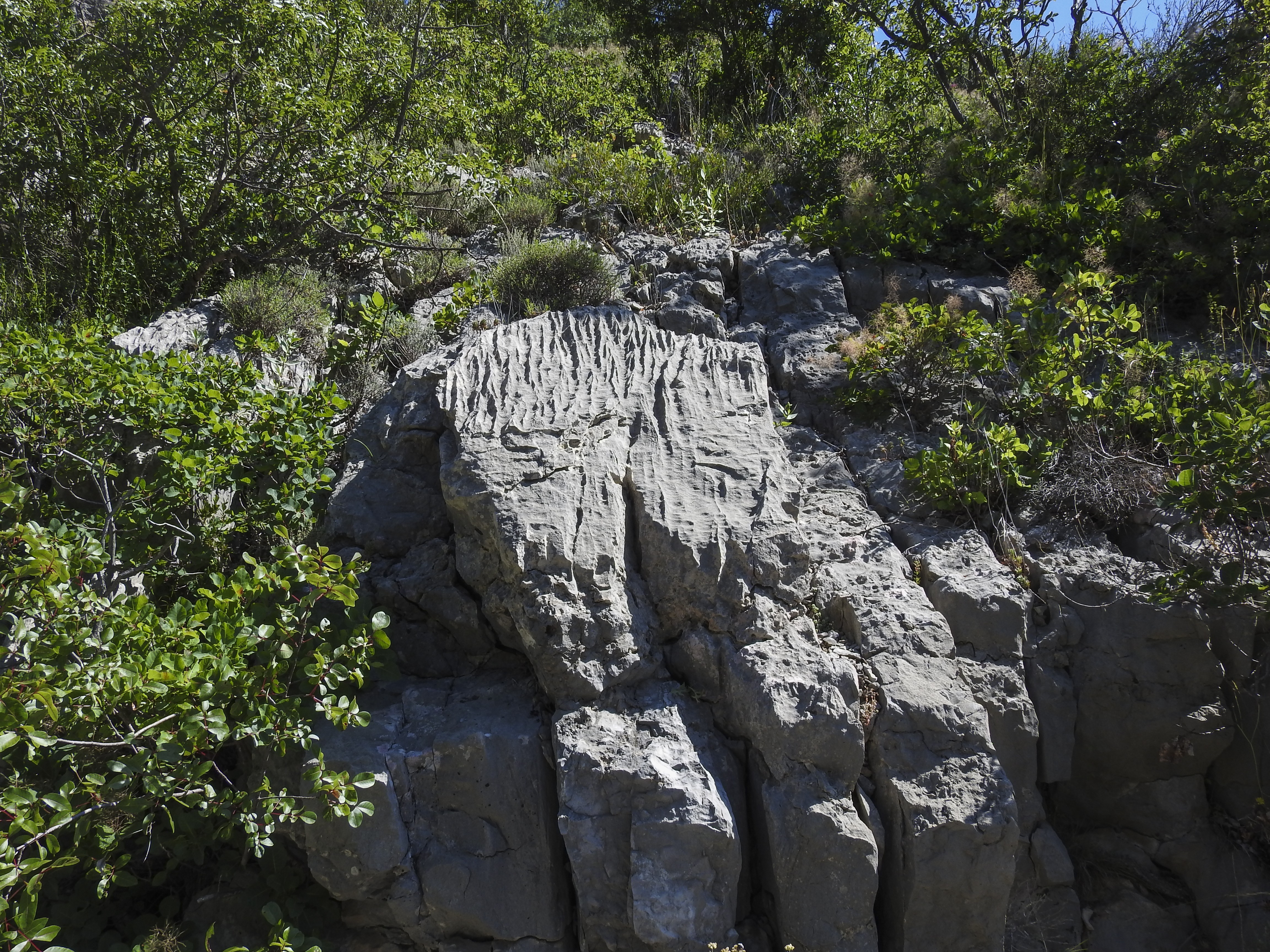

Toujours des fractures.  Mais c'est quoi ce que j'observe? des diaclases?
j'ai le nez collé dessus.
je m'éloigne. L'air de rien je vois trois directions, une dans le plan de la photo, une perpendiculaire à la photo  et une autre avec de la dissolution sécante au plan de la photo.
Une vue de plus loin.
Y a des chailles et des stylolites.

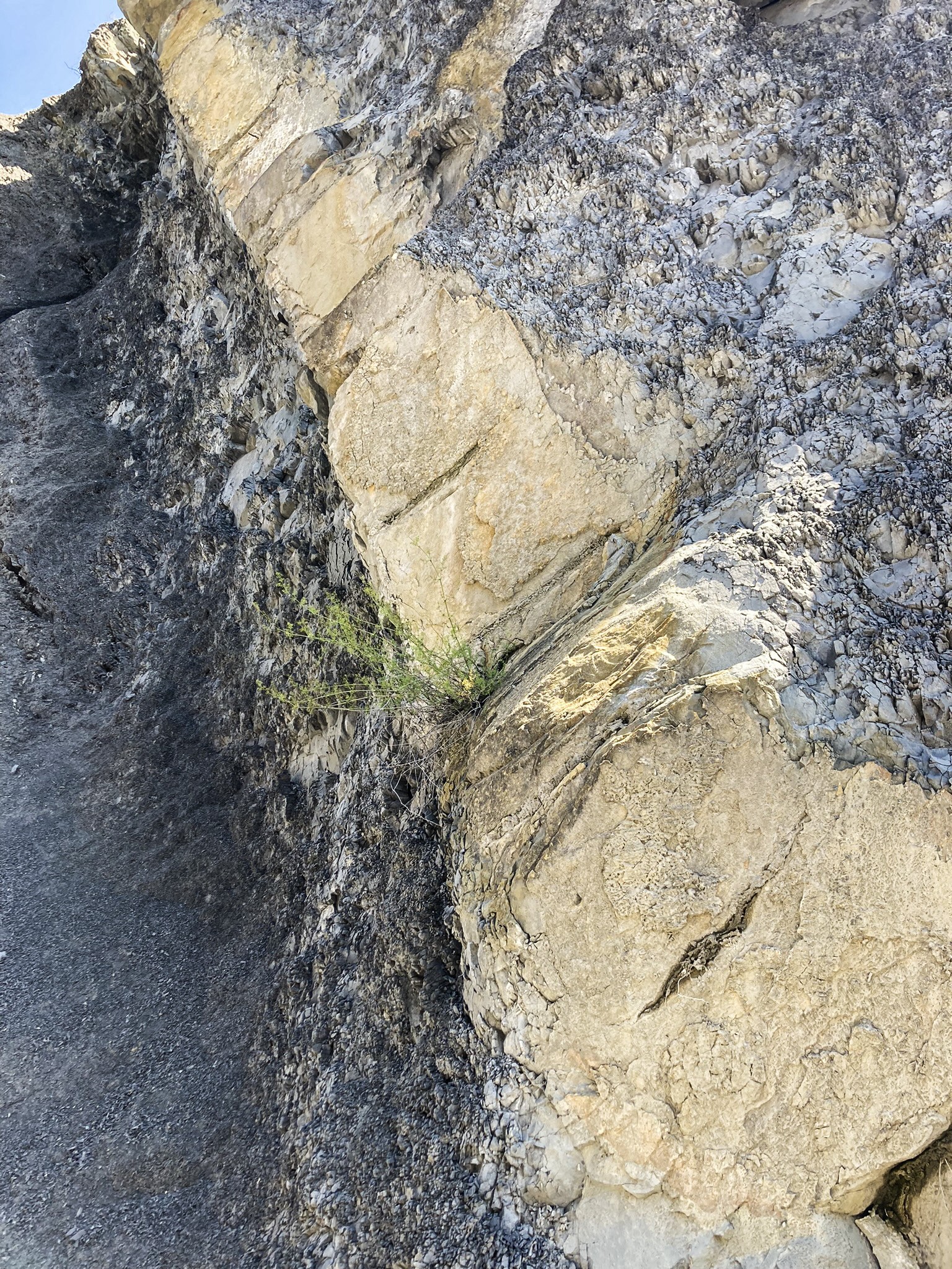

En amateur de Western, ça donne ça :
C'est la strati.
Et on peut avoir ça :
C'est juste à deux mètres. ça ressemble à une faille.
On s'éloigne.

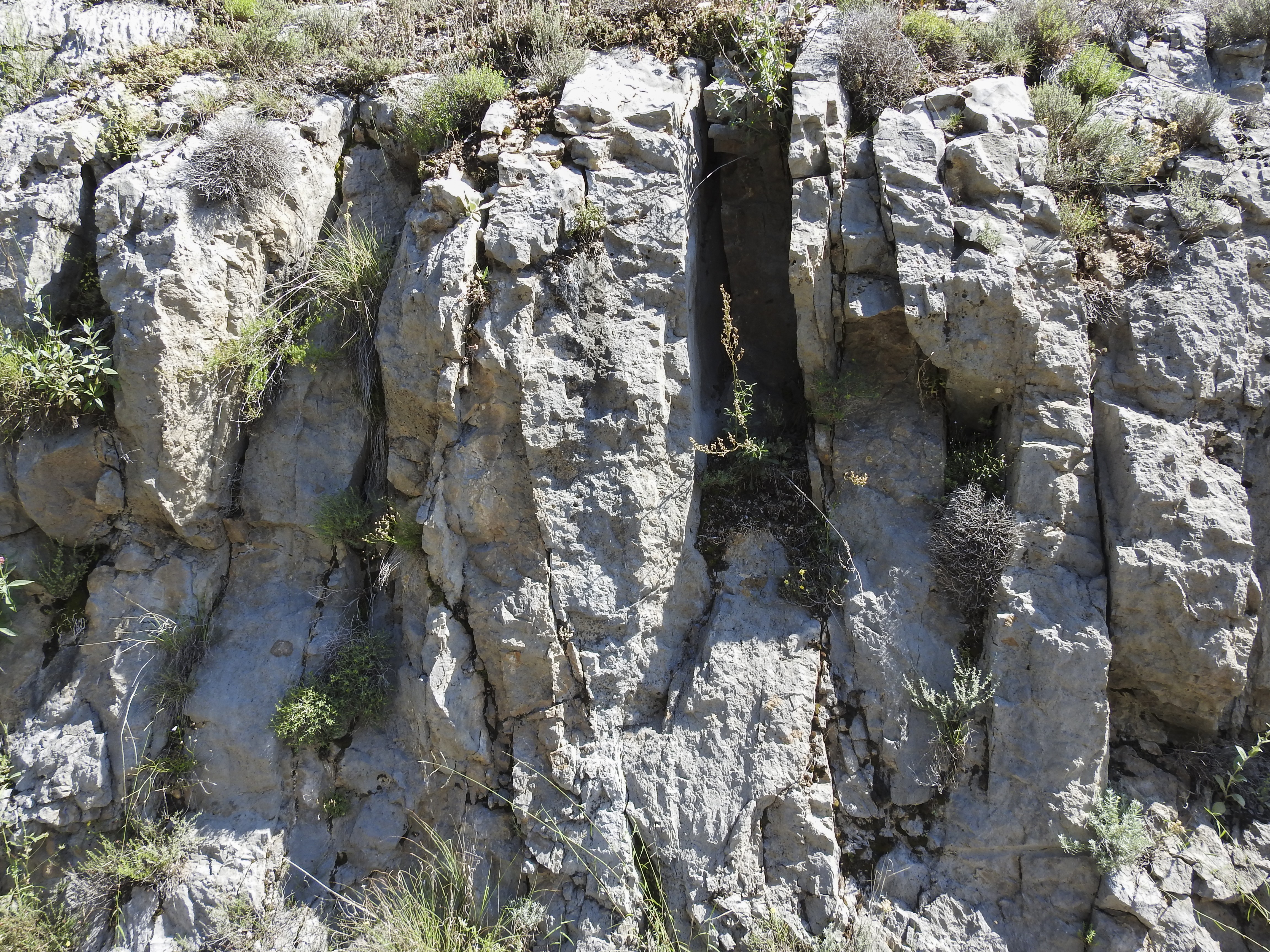

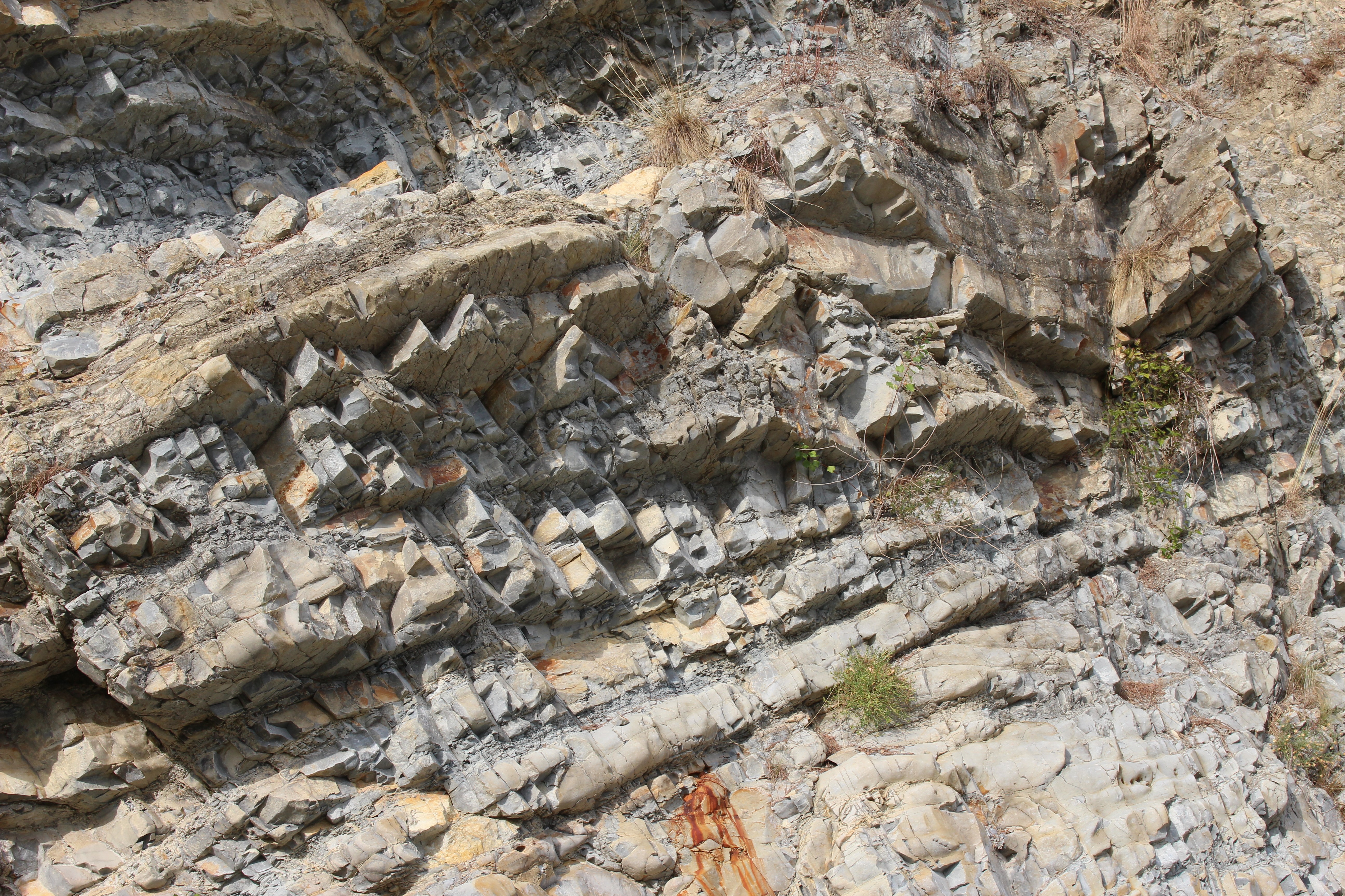

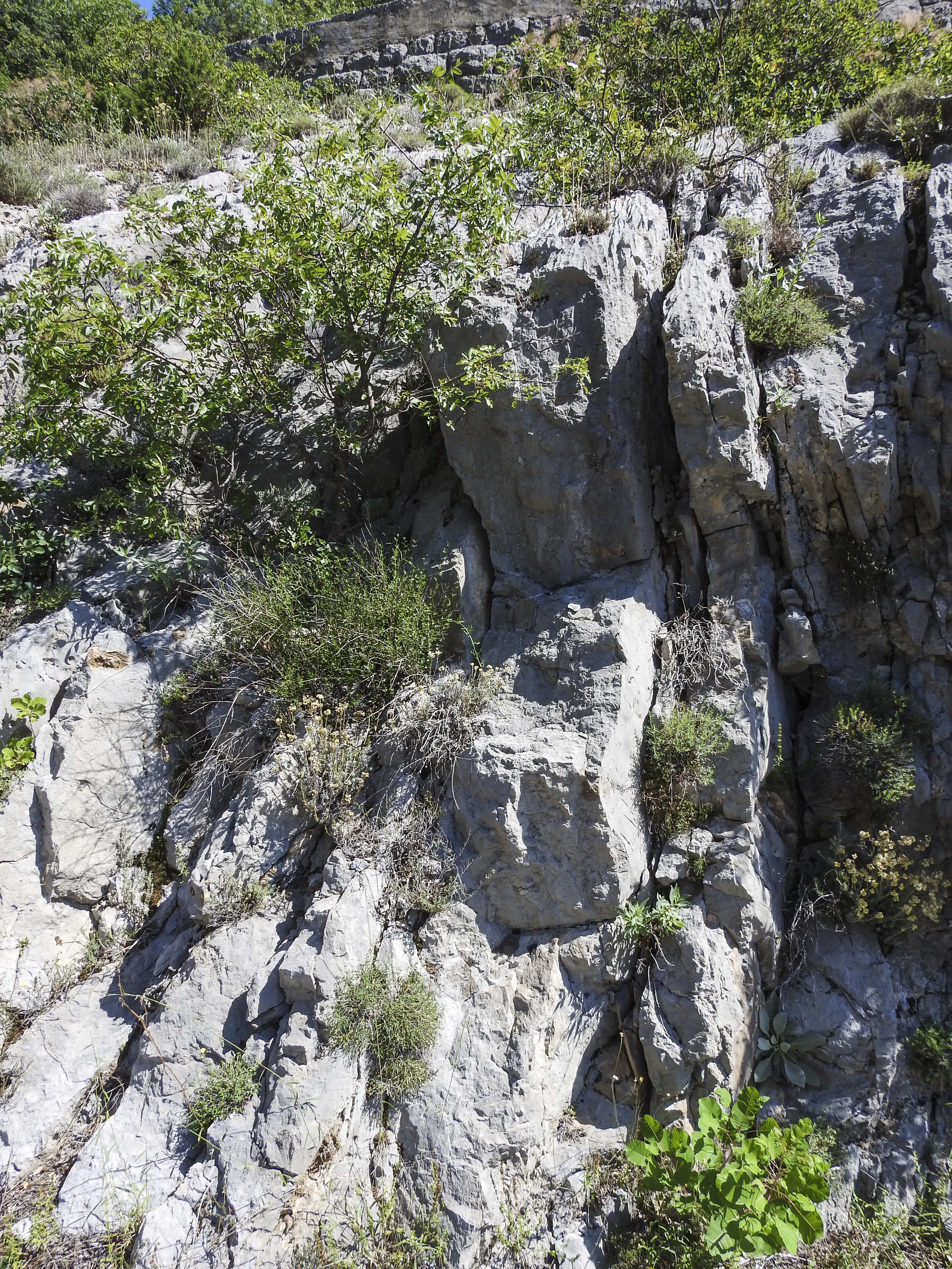

ici par exemple il y a des failles et des diaclases.
On devine assez bien deux directions de fractures perpendiculaires à la stratification.
Ici, on voit une faille sur la droite, avec de la calcite, et de nombreuses fractures qui font toujours le même angle par rapport à la stratification.
Si vous avez ce genre de photos, je vous invite à les partager.

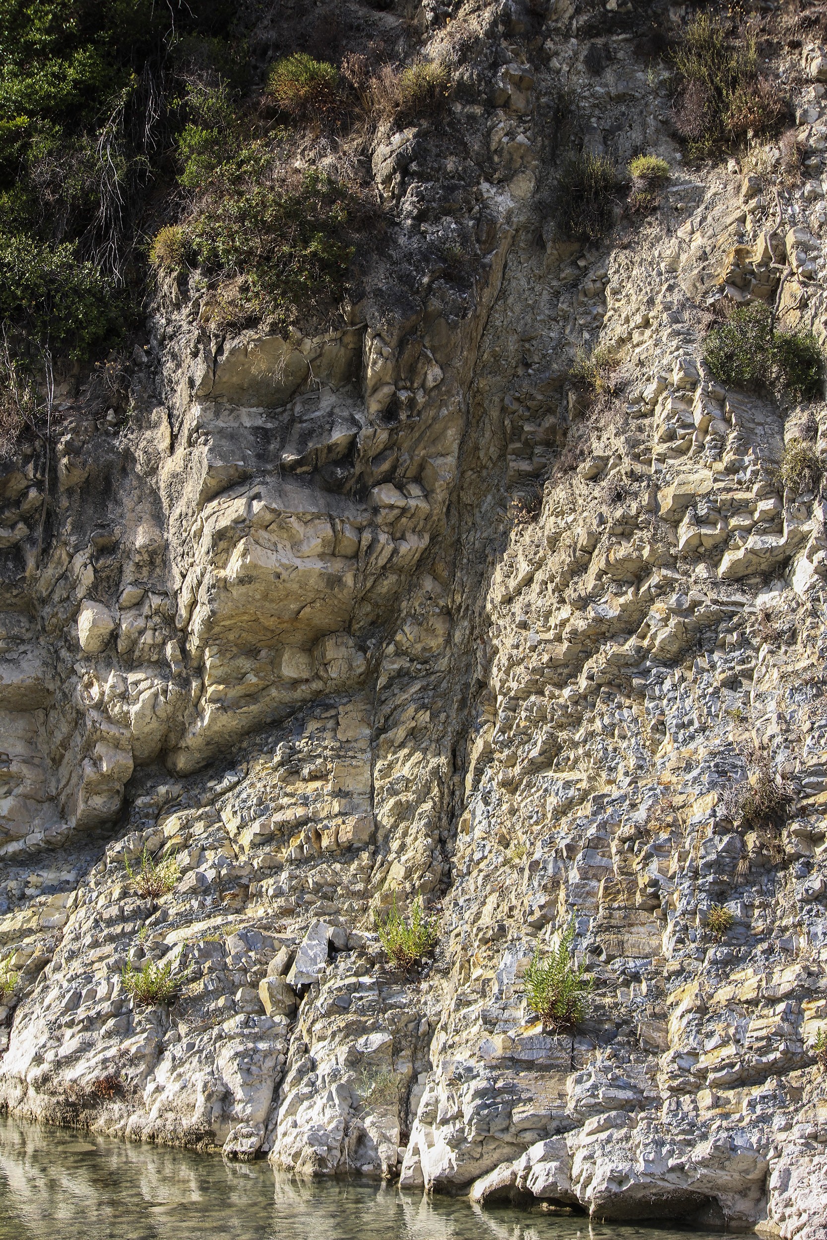

Invité jean francois06

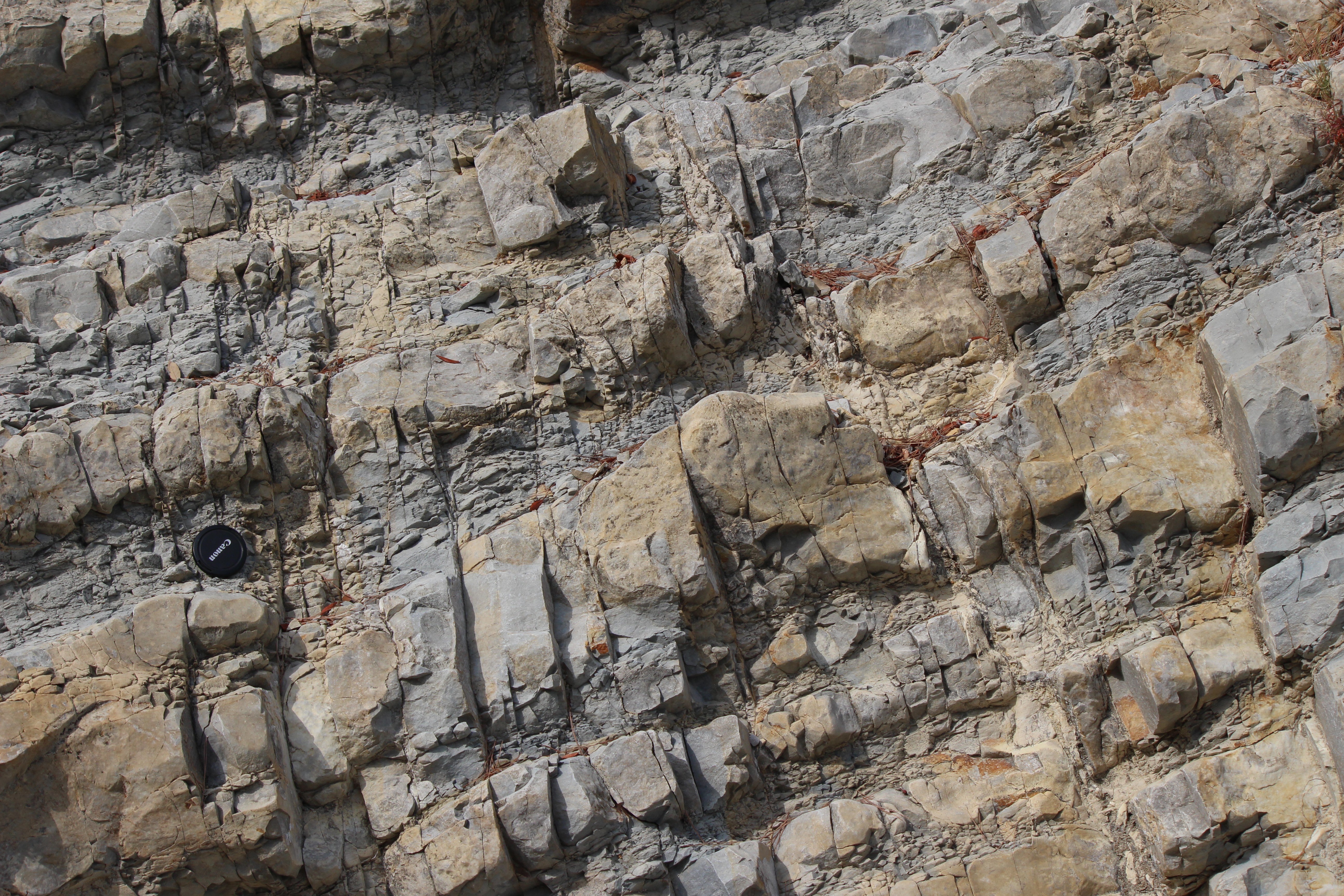

il y a 30 minutes, le sablais a dit :
Je te poste une photo ! Je te laisse commenter, tu es meilleur que moi
C'est pas certain.
Sur cette photo, j'aimerai connaître la topographie.  En effet, il peut y avoir des fractures qui s'ouvrent en fonction du relief.  Ici par exemple, je me pose la question de savoir si il n'y a pas un abrupt du coté gauche de la photo. Les fractures ne semblent pas réglées à cette échelle. Mais on devine des fractures plus petites, en échelon ,impossible de dire si elles sont parallèles aux plus grandes. Dans ce plan, si la photo est prise dans le plan XZ, on pourrait imaginer un jeu normal.
Mais le but c'est pas d'analyser chaque photo, mais de voir de nombreux exemples de diaclases.
