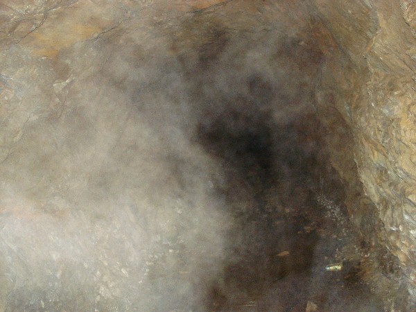

Dans les mines aussi j'ai cru entendre qu'il pouvait y avoir des émanations de gaz... est ce dangereux?
comme sue cette photo prise récemment on voit bien quelque chose surement de la vapeur d'eau car la mine était humide...
:coucou!:
Alors là, sérieux: TRES TRES dangereux.
Soit qu'il y a des gaz dangereux (les plus dangereux ne sont pas visibles, là tu as photographié de la vapeur d'eau sans doute)
CO2, CO,
soit qu'ils empestent (SO2 des pyrites marcasites)
soit qu'ils sont radiogéniques (le radon: il y en a partout meme dans les caves des maisons, ca vient du manteau terrestre et ça remonte le long des failles mais comme il est lourd il stagne dans les fonds de puits ou de galeries)
soit qu'ils sont inflammables (cas du grisou) méthane
soit qu'ils te détruisent les cellules grises (cas du mercure gazeux qui se concentre dans les galeries de mines de cinabre non ventilées)(à Almadén et Idria ils tombaient comme des mouches, aux 18e et 19eme)(on préférait y employer des prisonniers politiques)
soit encore qu'ils prennent la place de notre bon vieil oxygène et que du coup y en apas assez pour notre métabolisme et tu tombes par terre avant d'avoir compris.
On vend des détecteurs (pas moi ni mes potes). C'est vital.
