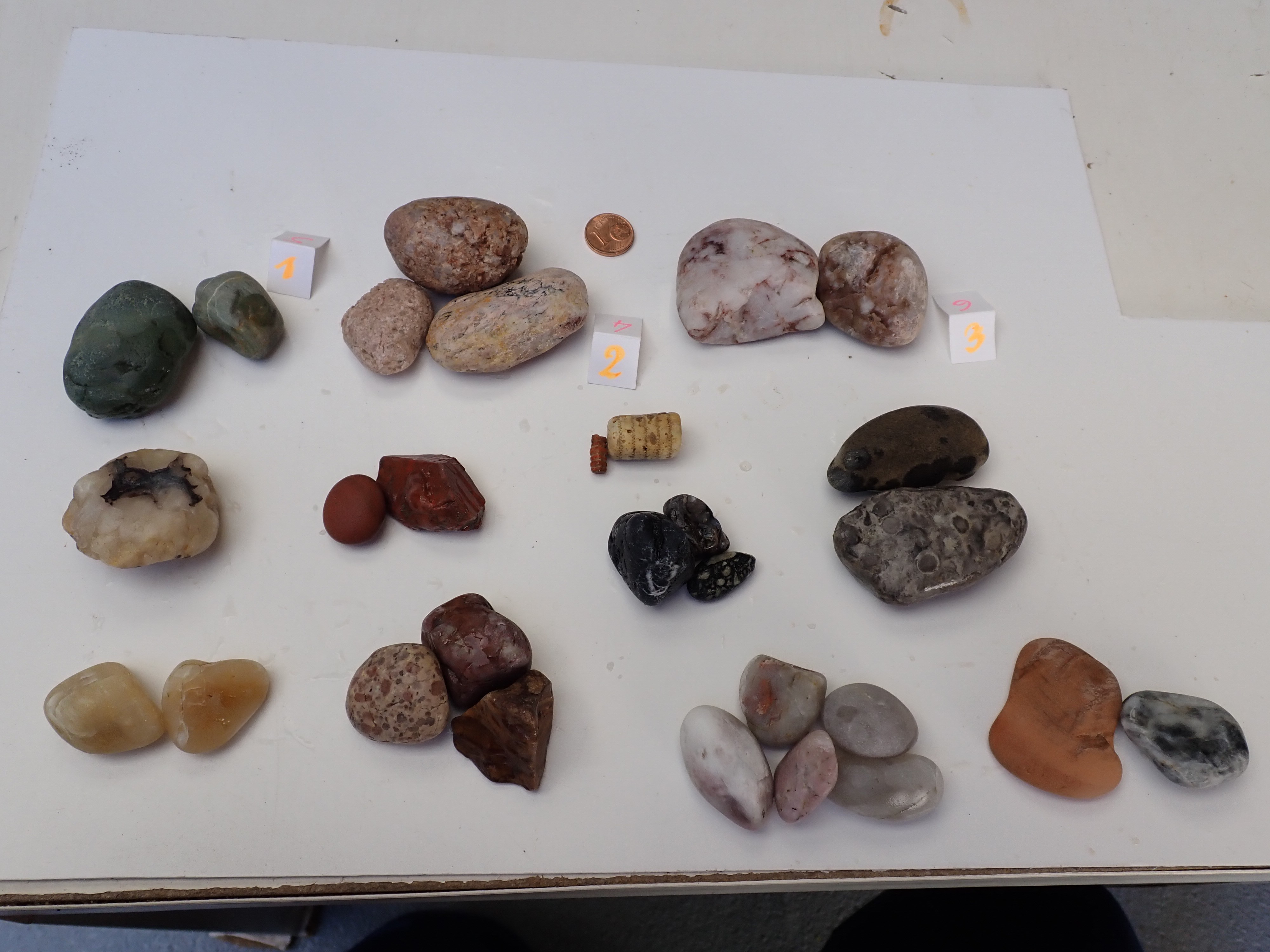

Drôles de galets se serais des cailloutis du pliocène moyen ( foret de chaux, Jura)  les crinoïdes viennent surement de très loin !!!
quelques details sur la matière  serais le bien venu ...dans l eau les couleurs sont plus vivent

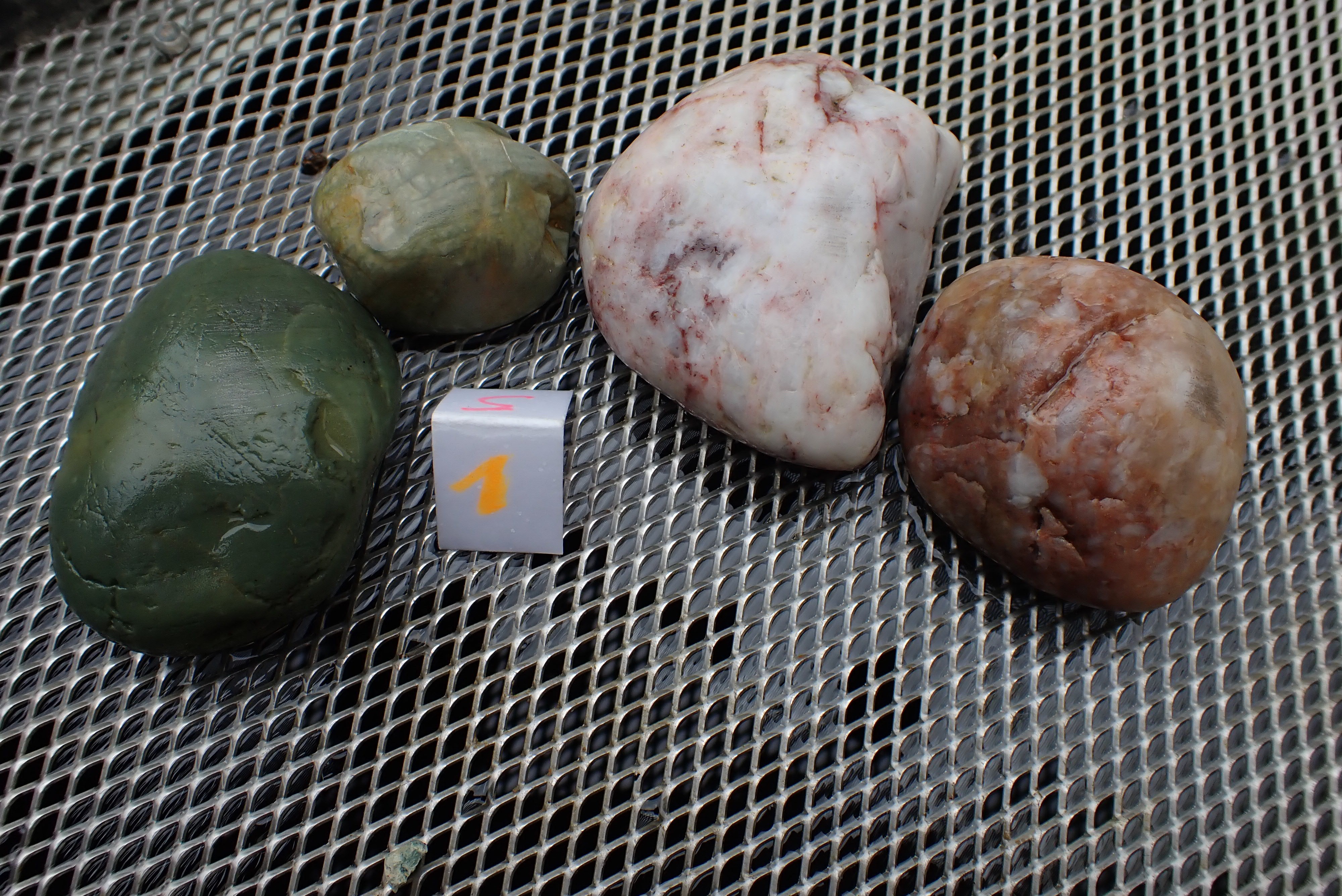

Une réponse rapide, il y aurait quand même quelques tests de base à effectuer.
De l'argilite en vert, des radiolarites en rouge, des microgranites en rose, avec un bout montrant une foliation, gneiss mais très proche des microgranites, des galets de quartz, peut être quartzite, en blanc et pour le noir, des galets calcaires mais il semble y avoir un morceau de silex dans l'affaire (photo avec les cailloux noirs) et la dernière photo, il faudrait faire les tests, ça a l'air siliceux.
Invité jean francois06
oui, il s'agit de voir si c'est carbonaté, et comme je l'ai déjà dit sur ce forum, on peut faire le test HCl après avoir testé la dureté avec un canif, sur la poudre que laisse la trace, c'est plus parlant, et on fait les deux tests.

en 1 :aucune rayure pas de reaction a l` HCL ( lame en acier tremper)

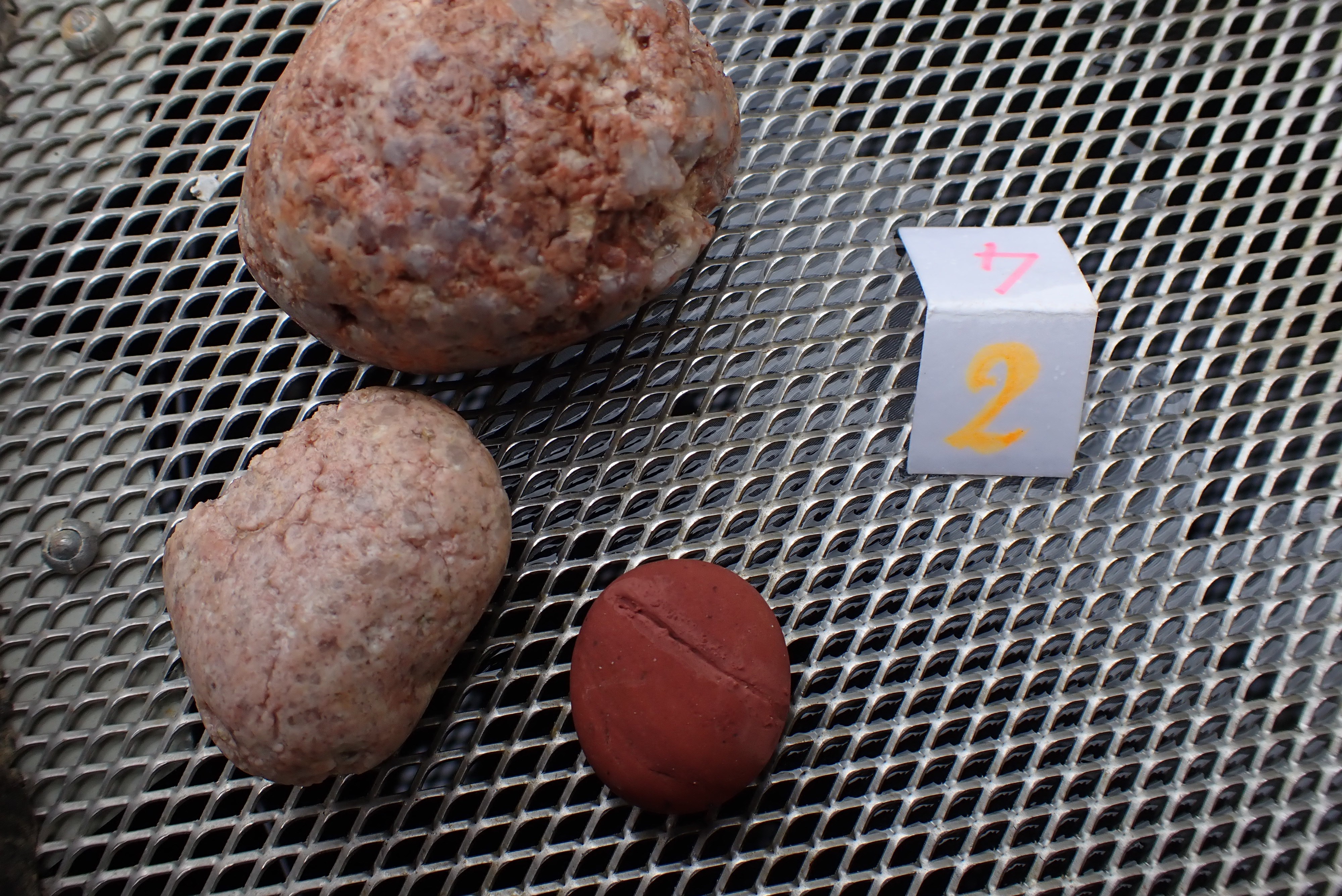

en 2 :rayure sur les 3  pierres ,elles  semblais "molles" pas de reaction a l `HCL
en 3: pas de rayure ,pas de reaction HCL .

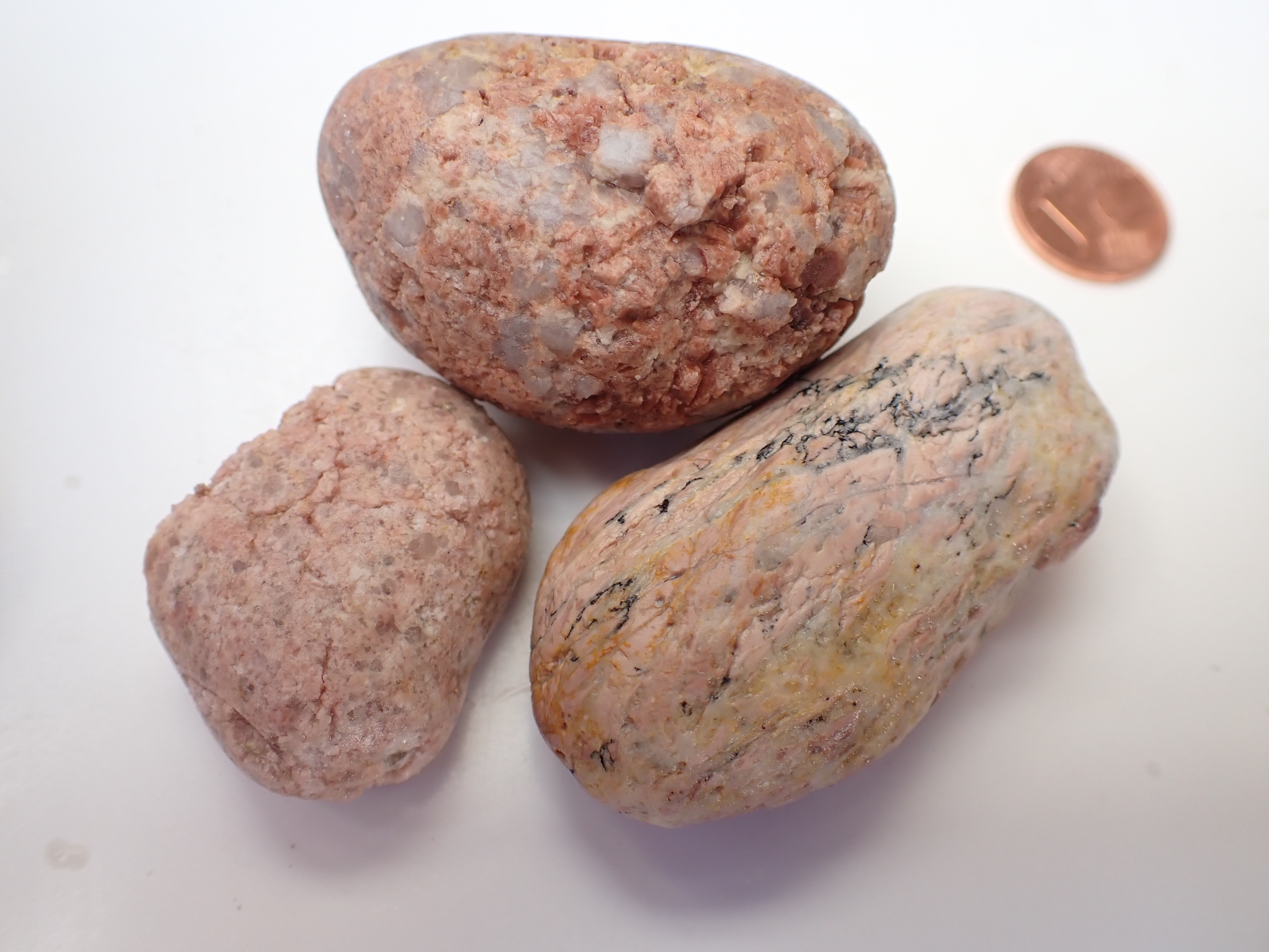

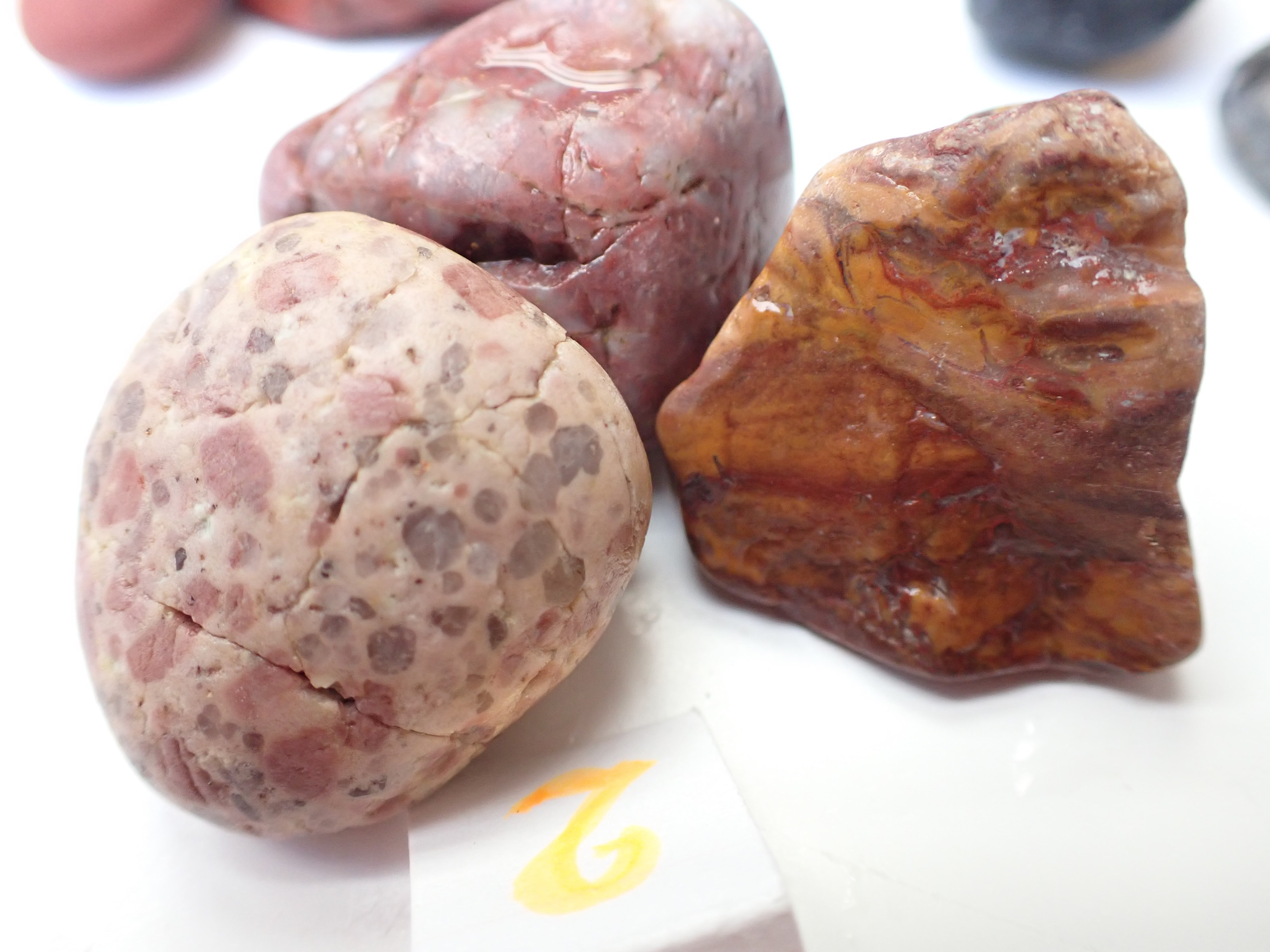

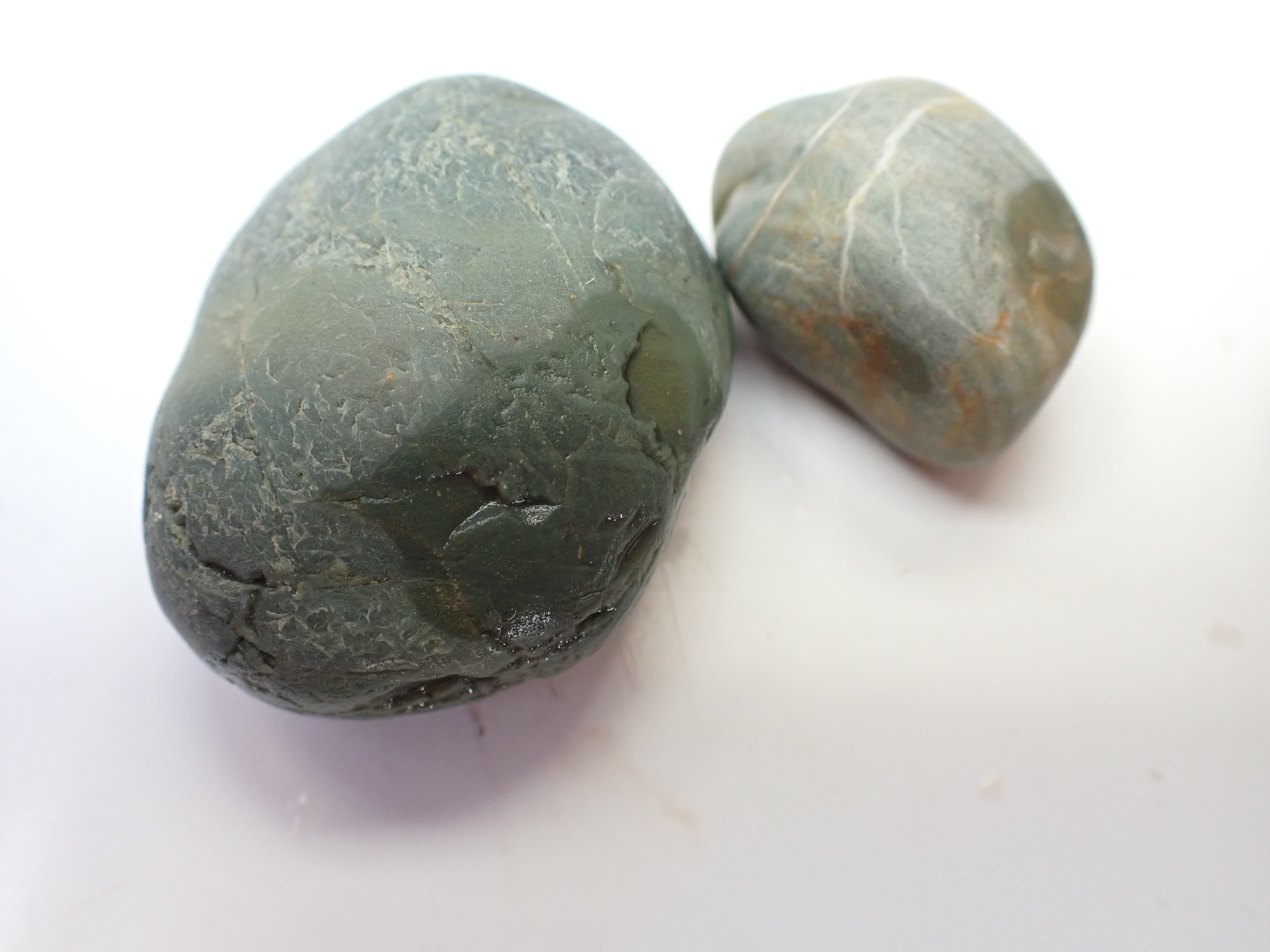

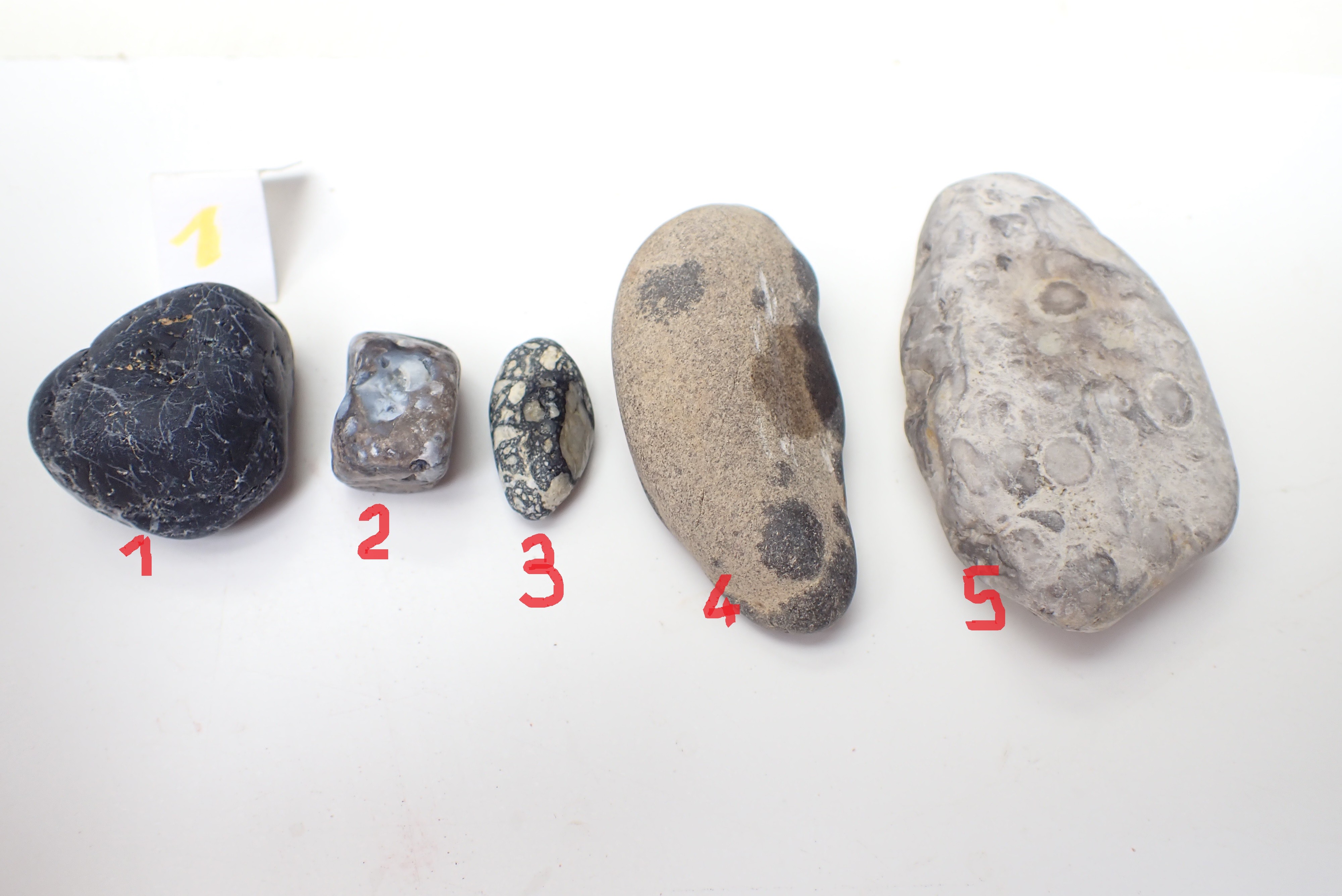

Exercice toujours casse-gueule étant basé sur seulement une vue mais en gardant un oeil sur la publi de Bonvalot (Merci, Quentin):
Dans l'ordre de la première série de photos,
2 quartzites

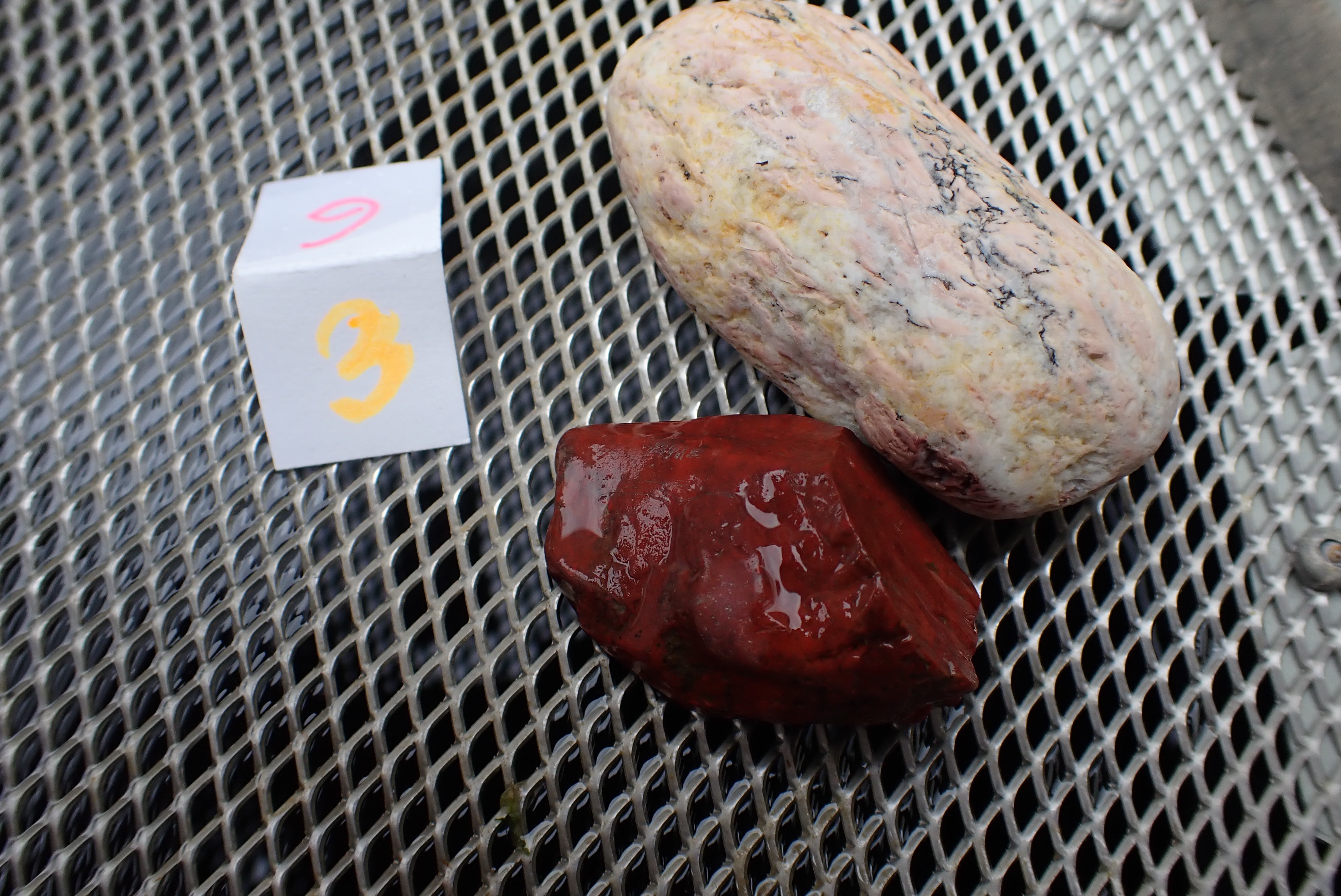

3 gauche: microgranite
   haut: granite mais pas de micas?
   droite: pas assez typé pour avancer quelque chose
4 quartz
5 gauche ? Ca ressemble à de la brique. Grès fin, siltite ?
   droite: jaspe/radiolarite
6 gauche: rhyolite
   haut: quartz
7 pourraient être des lydiennes. A voir sur cassure.
8 ?

2 quartzites

On va prendre la numérotation de Jjnom:
Il y a 1 heure, jjnom a dit :
2 quartzites
4 quartz
6 gauche: rhyolite
   haut: quartz
8 ?

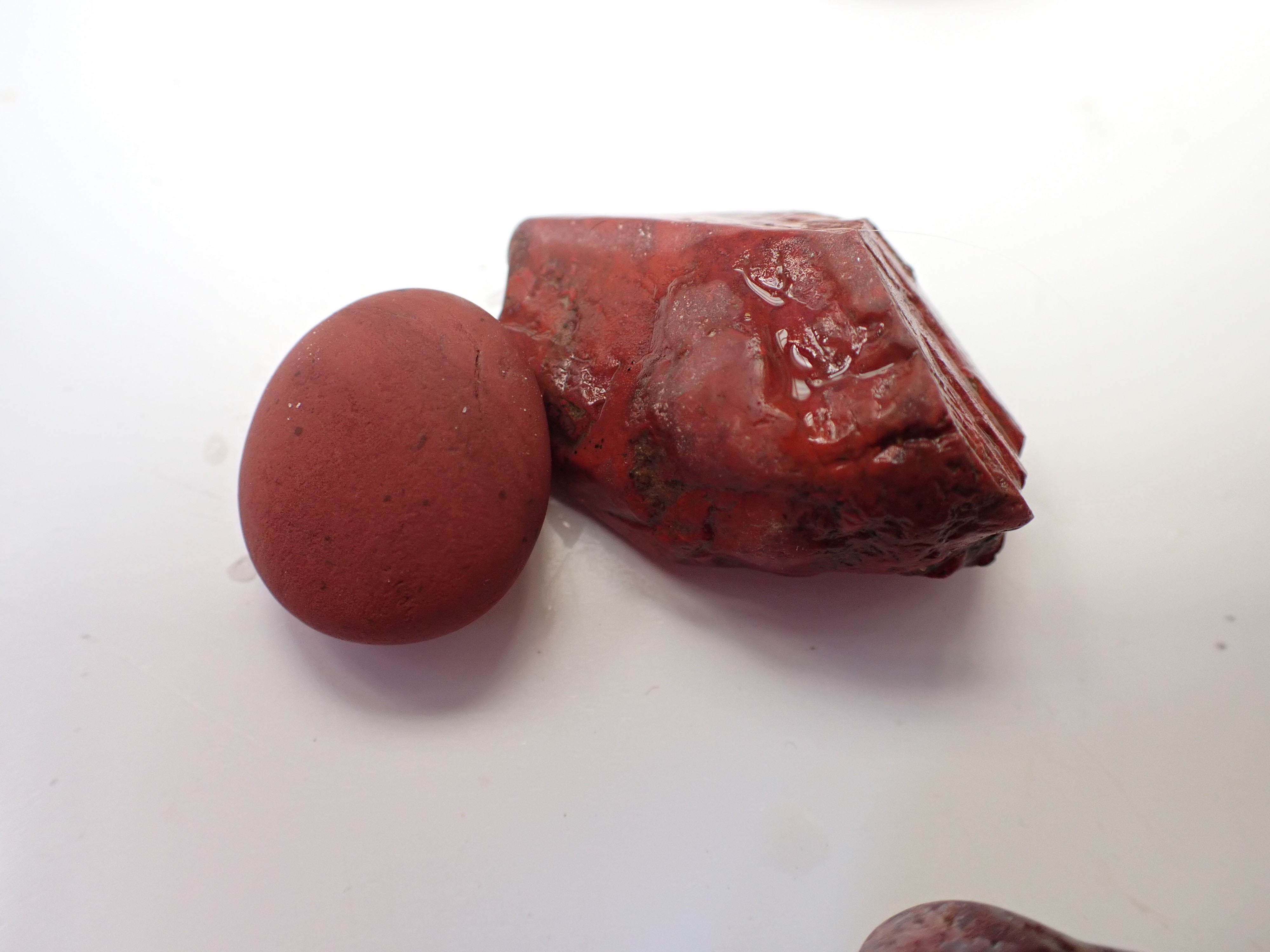

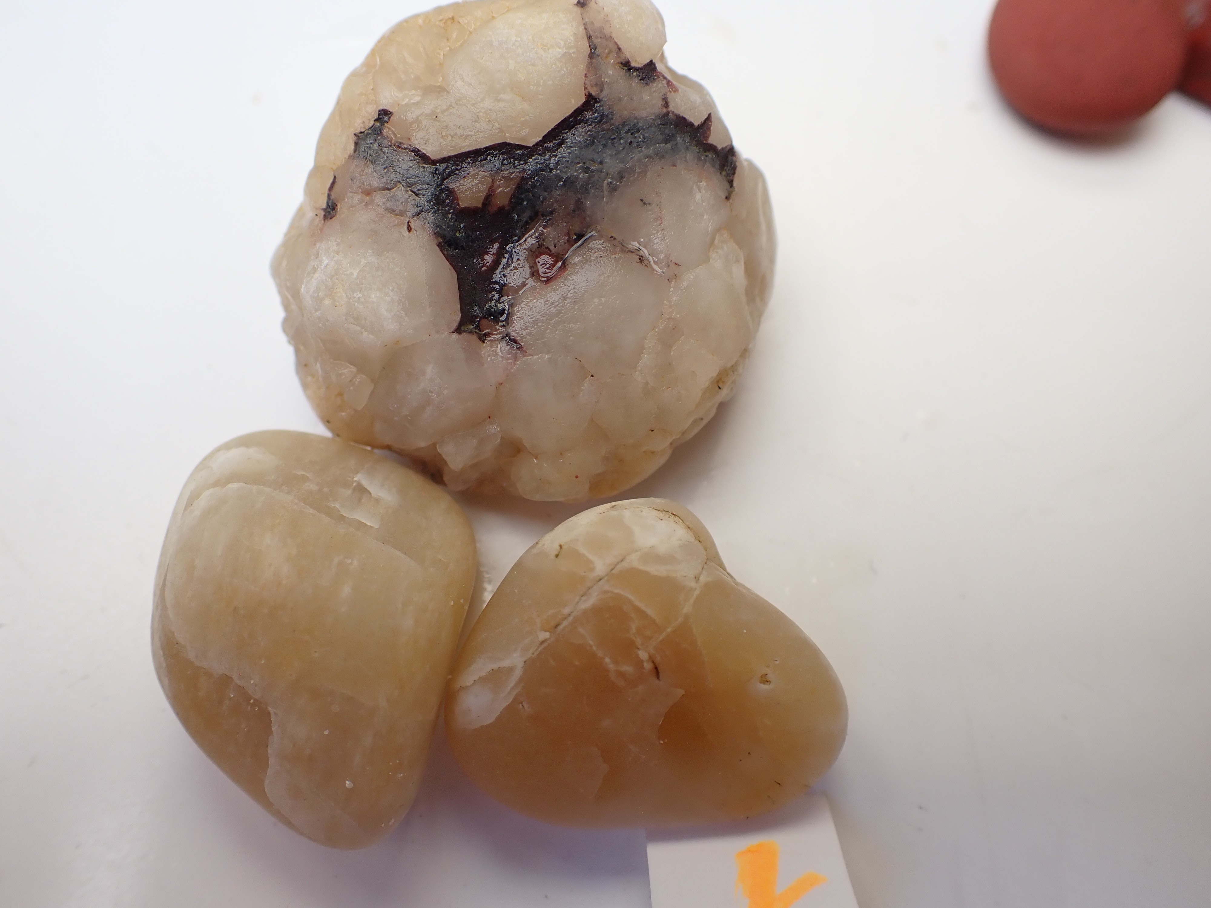

2 Ce sont celle que j'avais pris pour des argilites, mais le test de dureté semble infirmer cette hypothèse, le test HCl nous dit que ce n'est pas carbonaté. Quartzite semble un bon candidat, on peut faire un test avec du verre, et observer à la loupe si on distingue des grains.
3 gauche microgranite, haut granite. C'est très altéré, ce qui explique le test de dureté. Le manque de ferro magnésien, arkose?...Une cassure pour trancher.
L'autre a une bonne tête de jus quartzo feldspathique.
4 quartz
5 argilite et à droite jaspe/radiolarite.
6 ok pour rhyolite ou microgranite, pareil que en 3.
quartz en haut, mais il y a peut être des feldspaths
Radiolarite à droite.
7/ moi c'était sur celles là que j'attendais les test dureté et HCl, il me semble voir un calcaire à gauche, un silex au milieu (lydienne c'est pas mon premier réflexe, je dois l'avouer) et celle de droite, toute petite pourrait être d'origine volcanique.
8/ pas de tests, donc j'en sais pas plus, celle du haut peut être une roche carbonatée avec des nodules, celle du bas semble plus siliceuse (ça me fait penser à des dépôts siliceux autour de racines).
Enfin ce qui est intéressant ici, outre la présence radiolarites qui signent l'origine alpine de certains galets, c'est aussi la présence de roches intrusives qui indique que celles ci étaient affleurantes au moment du dépôts de ce cailloutis. En gros un examen attentif des ces formations nous raconte l'histoire de l'exhumation de massifs cristallins.

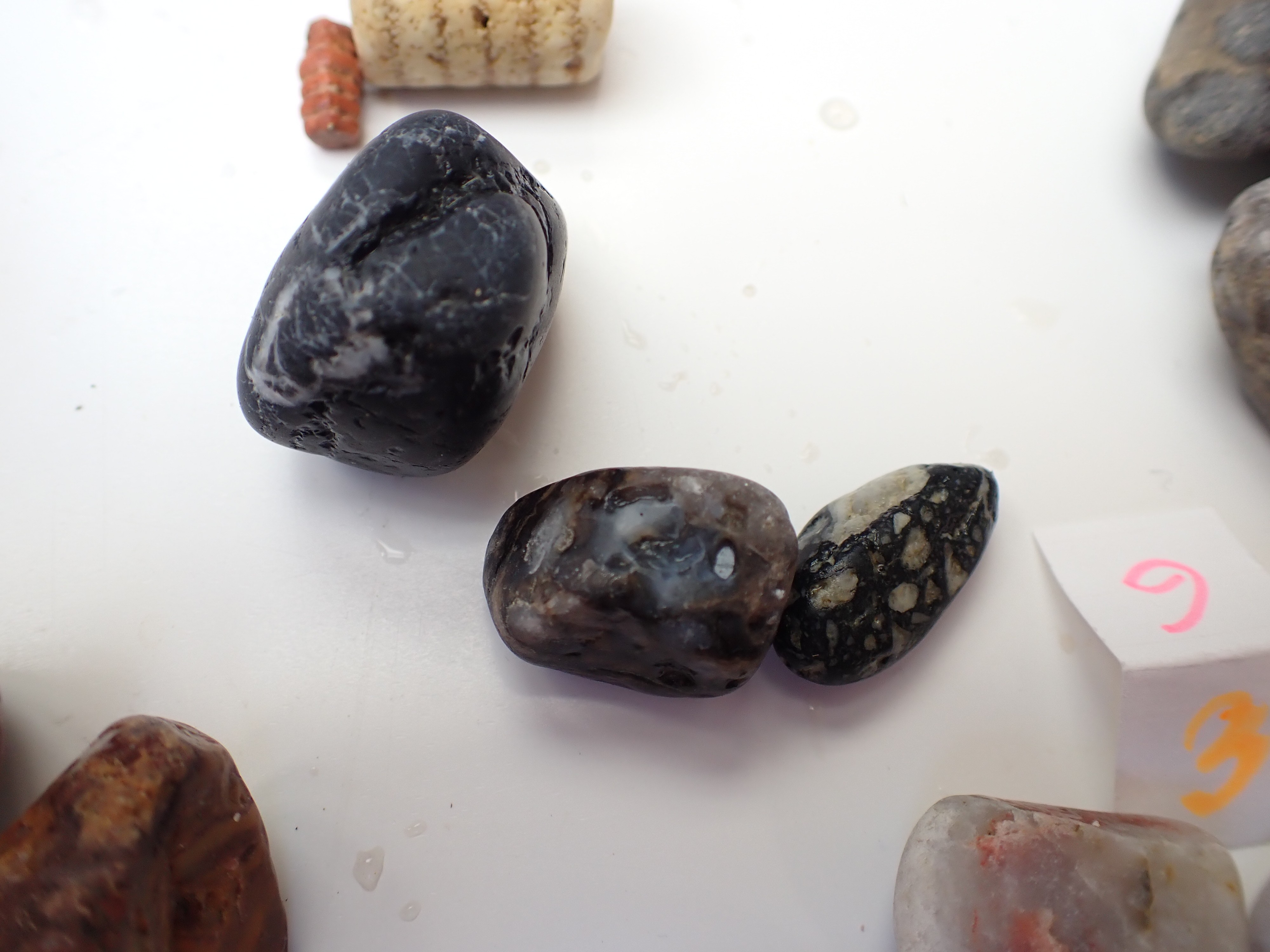

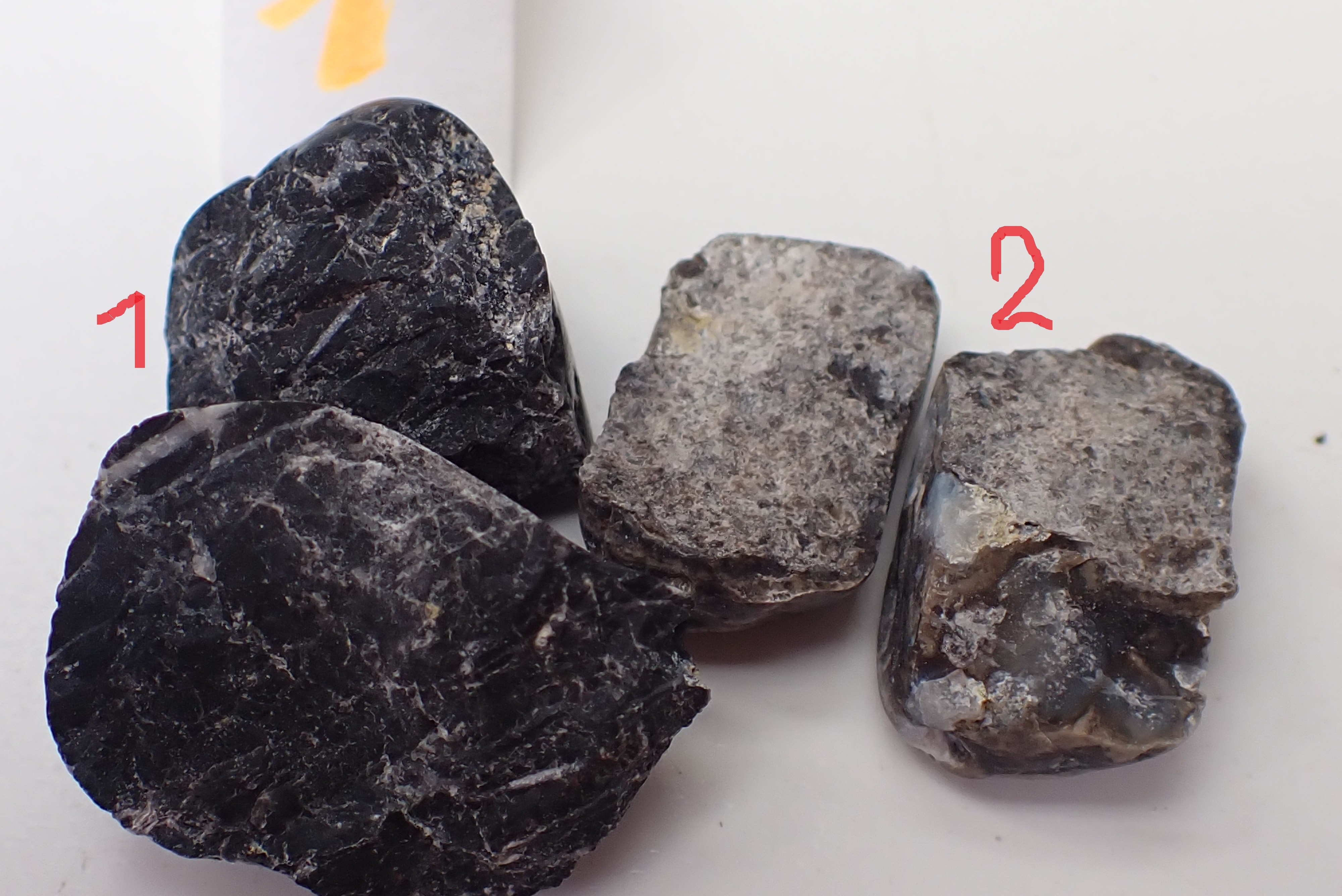

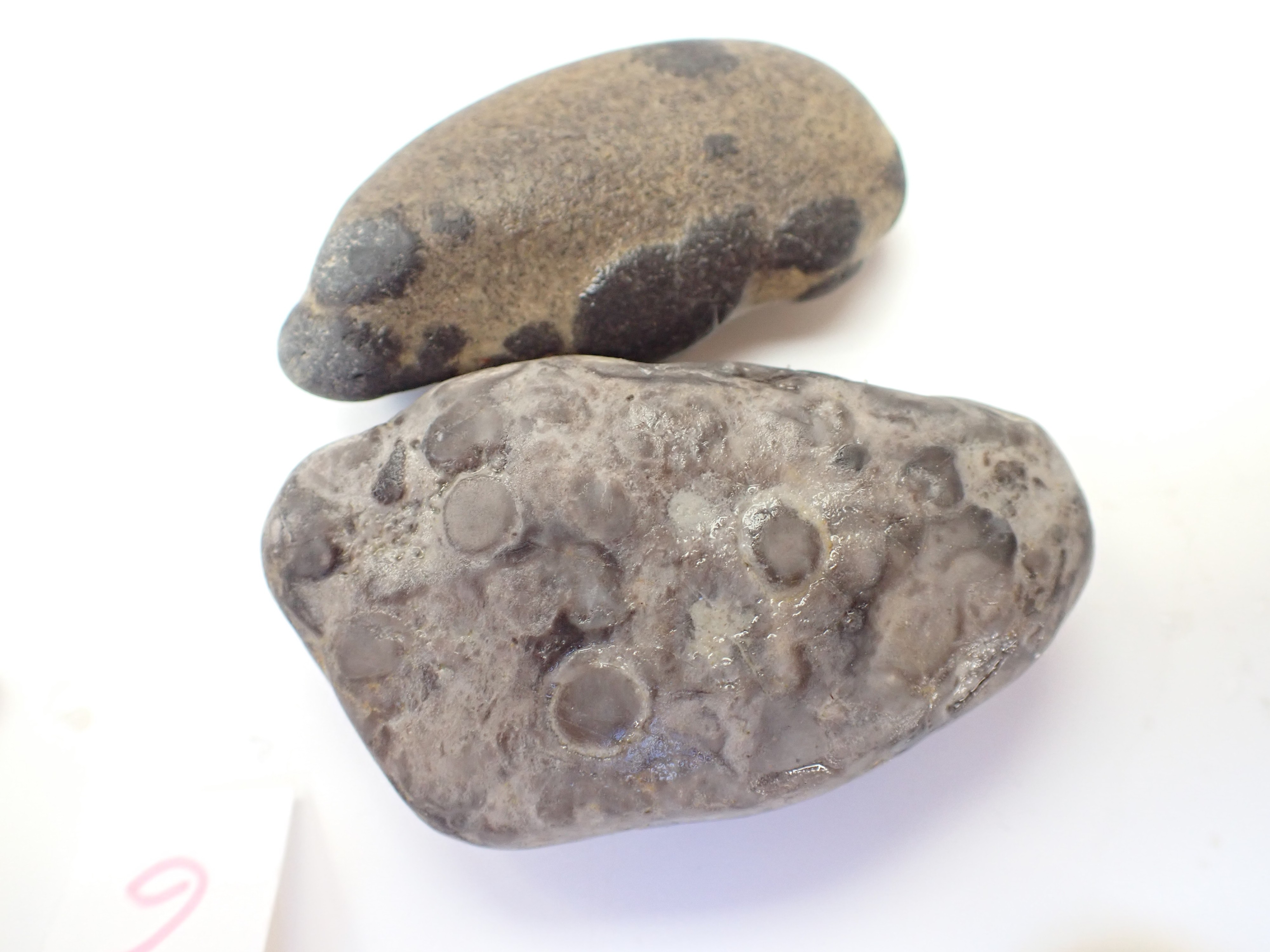

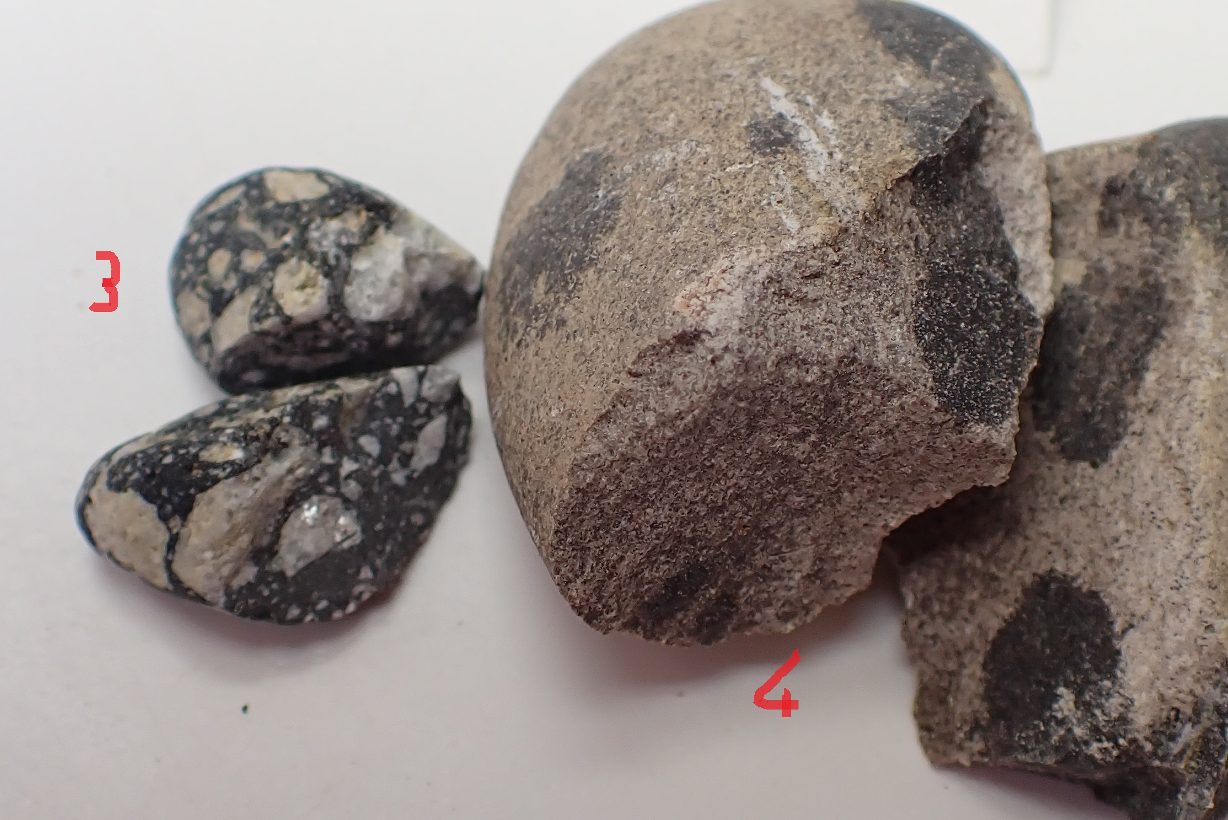

Rayure sur la 4 ,mais que la partie grise pas sur le noir
Aucune reaction avec l`Hcl

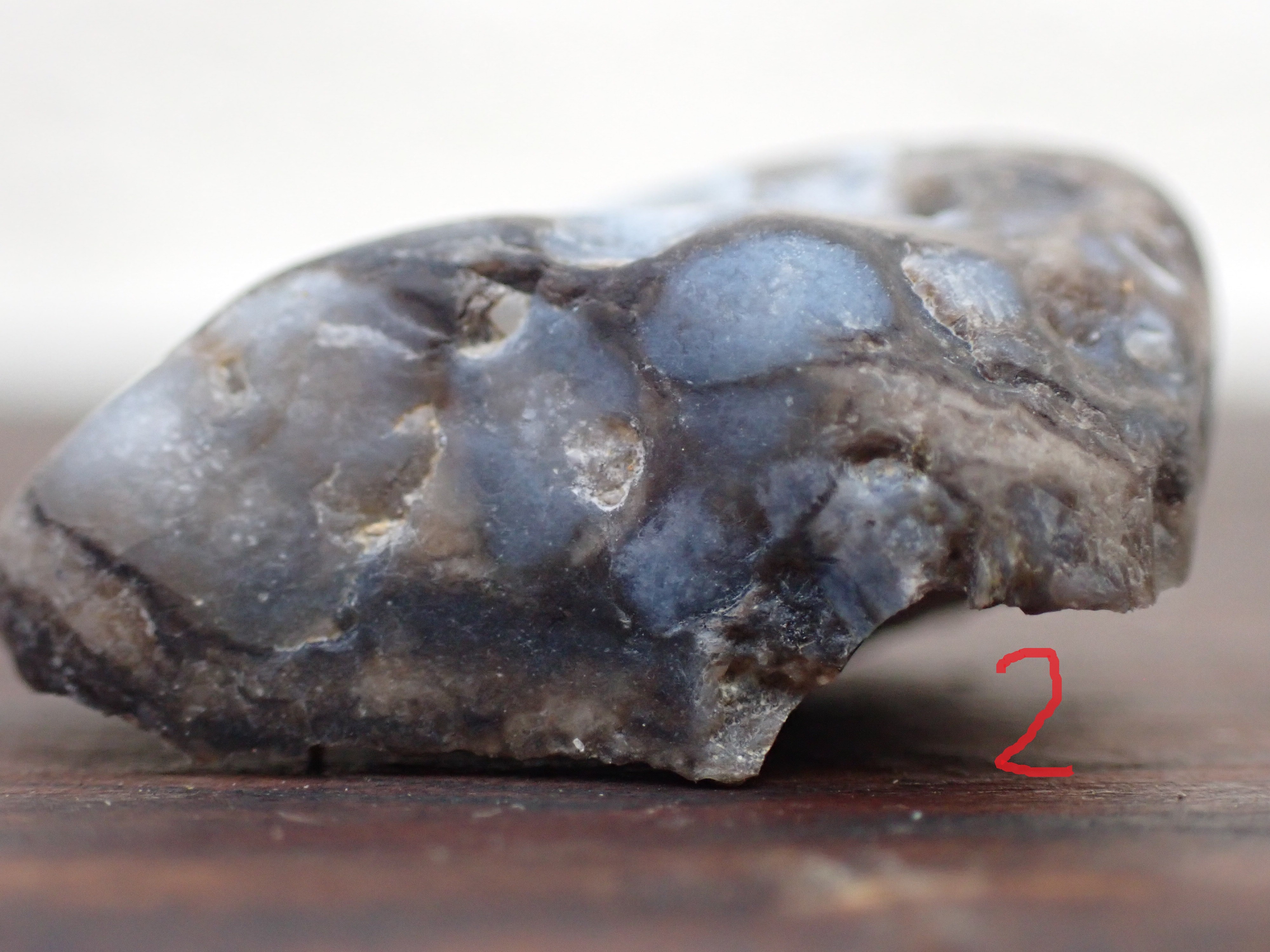

La 2 a des reflets bleu/violet dans ce qui semble des inclusions !!
Mais elle sont toutes cassées 😂
Les 4 premières ont cassées facilement , la dernière a été plus coriace ?
Suivant cette nouvelle numérotation, je mets les infos que tu as données:
1/ pas d'info sur les tests,  c'est une roche noire, avec des fentes blanches et une cassure esquilleuse. En gros je me demande si c'est pas un calcaire.
La façon dont se casse une roche ne va pas donner d'infos sur sa composition, c'est trop dépendant de son altération .
2/ tu donnes des infos sur les reflets,mais je ne vois pas les tests, il faut une idée sur la dureté. c'est sans doute siliceux, ça raye le verre sans doute,comme ça je reste sur silex au sens large.
3/ toujours pas de test, mais la cassure me fait penser à pseudotachylite.
4/ c'est quoi ton acide?  les parties noires sont effectivement en relief, donc plus dures que le reste, donc il y a bien une différence de dureté entre le noir et le blanc.  Est ce que ça raye le verre?

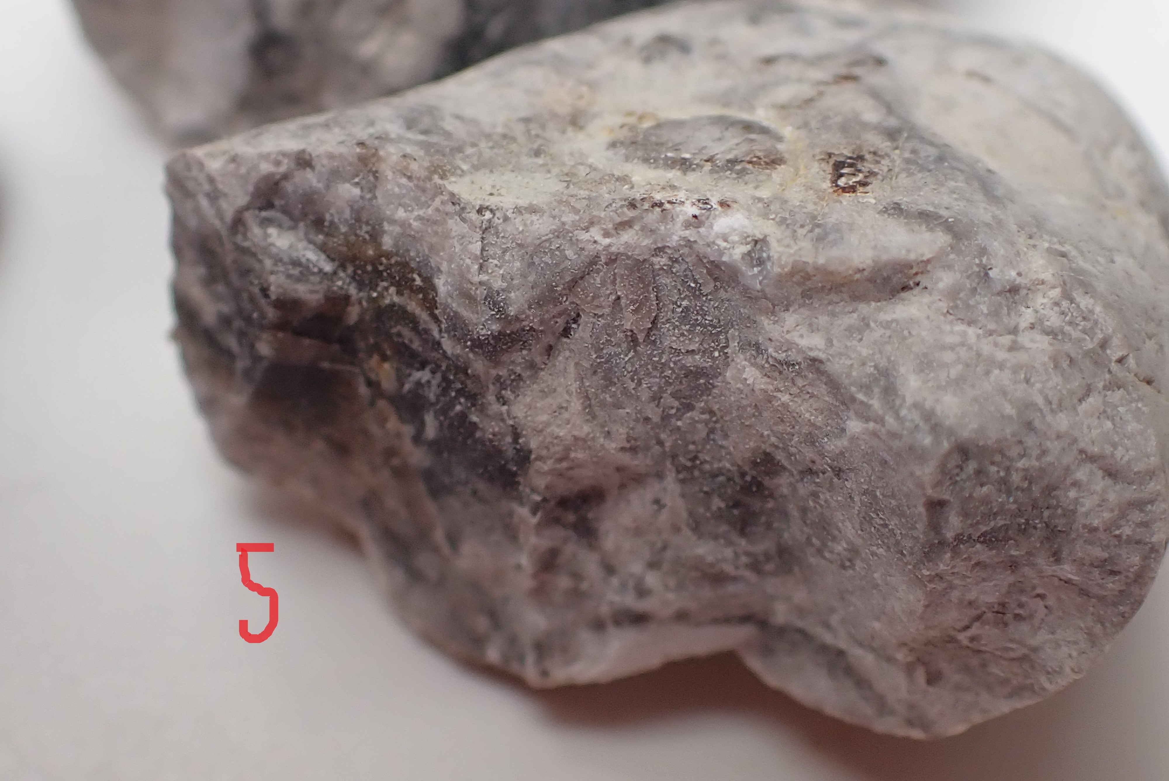

5/ test dureté, HCl? , la cassure est esquilleuse, je reste sur une idée de silex au sens large.
Pour celles qui restent douteuses, comme la 5, la 2 par exemple, on peut essayer de faire un test de densité.
Du coup pour la 1 de cette série, je suis surpris et donc je rejoins JJnom, lydienne. On va voir ce que donne les tests sur le verre (de bouteille, limonade etc.. c'est bien).

Vous m avez mis le doute pour l`HCL ,j ai refais des testes HOUF sa bulle sur de la calcite.....c est bien de l`HCL .Donc tous les testes seraient viables.
Teste de dureté :toutes rayes le morceaux de verre ( carreaux de casque de sablage !!donc costaud )
pour la 3 ,la rayure étais moins prononcée !!
Pour la 1 on peu confirmer LYDIENNE
