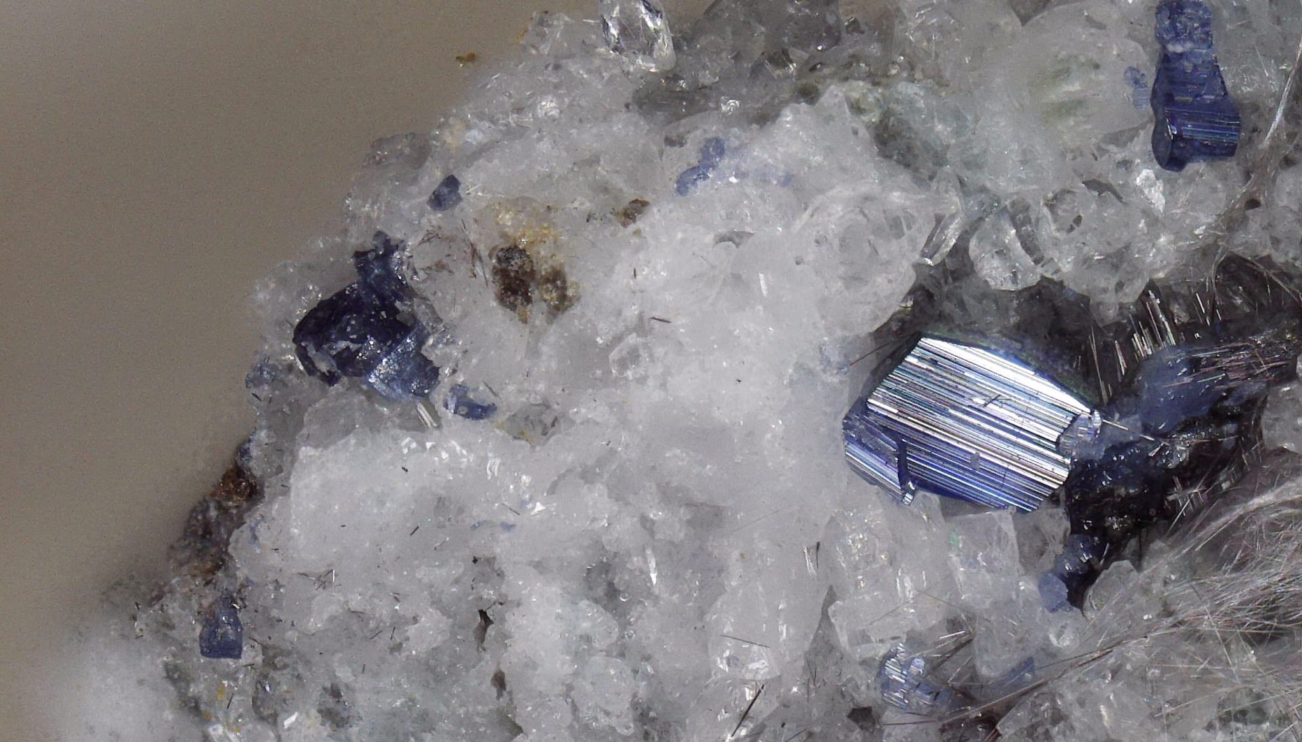

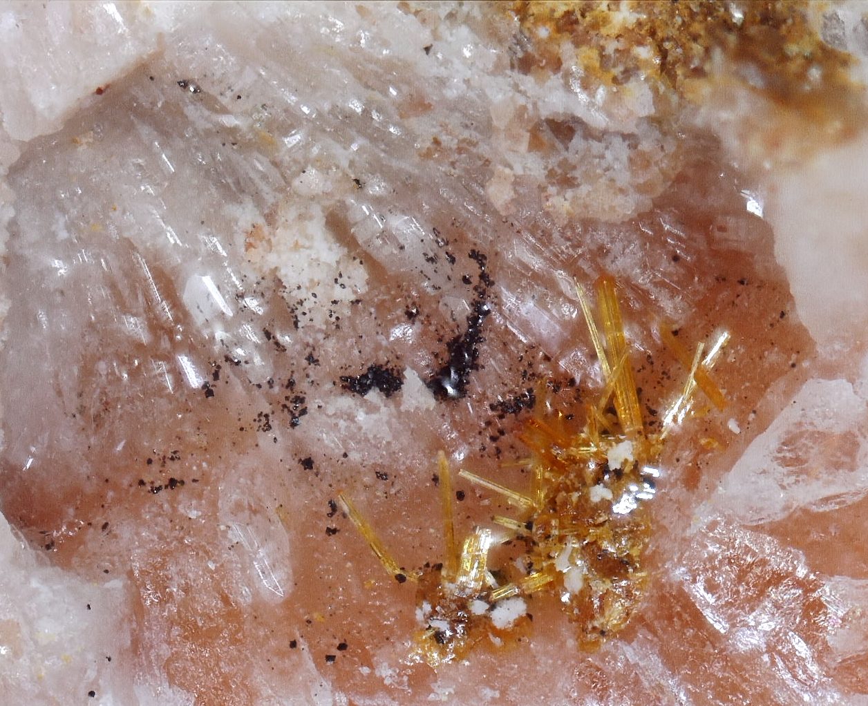

Hola tout le monde j'ai finalement acheté le même microscope USB que le premier mais il peut descendre à un champ de 2mm mais il faut que je que je le dompte au niveau de l'éclairage comme me l'avait expliqué Michel :idee:
Voici quelques première photos
Anatase et Rutile Col du Tourmalet, Barèges , Argelès-Gazost , Hautes-Pyrénées , Occitanie
Champ 3mm

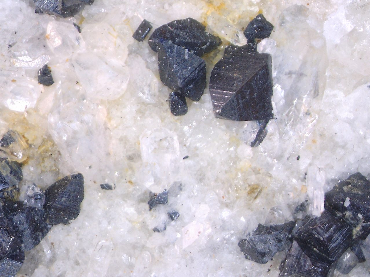

Anatases Le Châtelard, ChambérySavoieAuvergne-Rhône-AlpesFrance champ 3mm

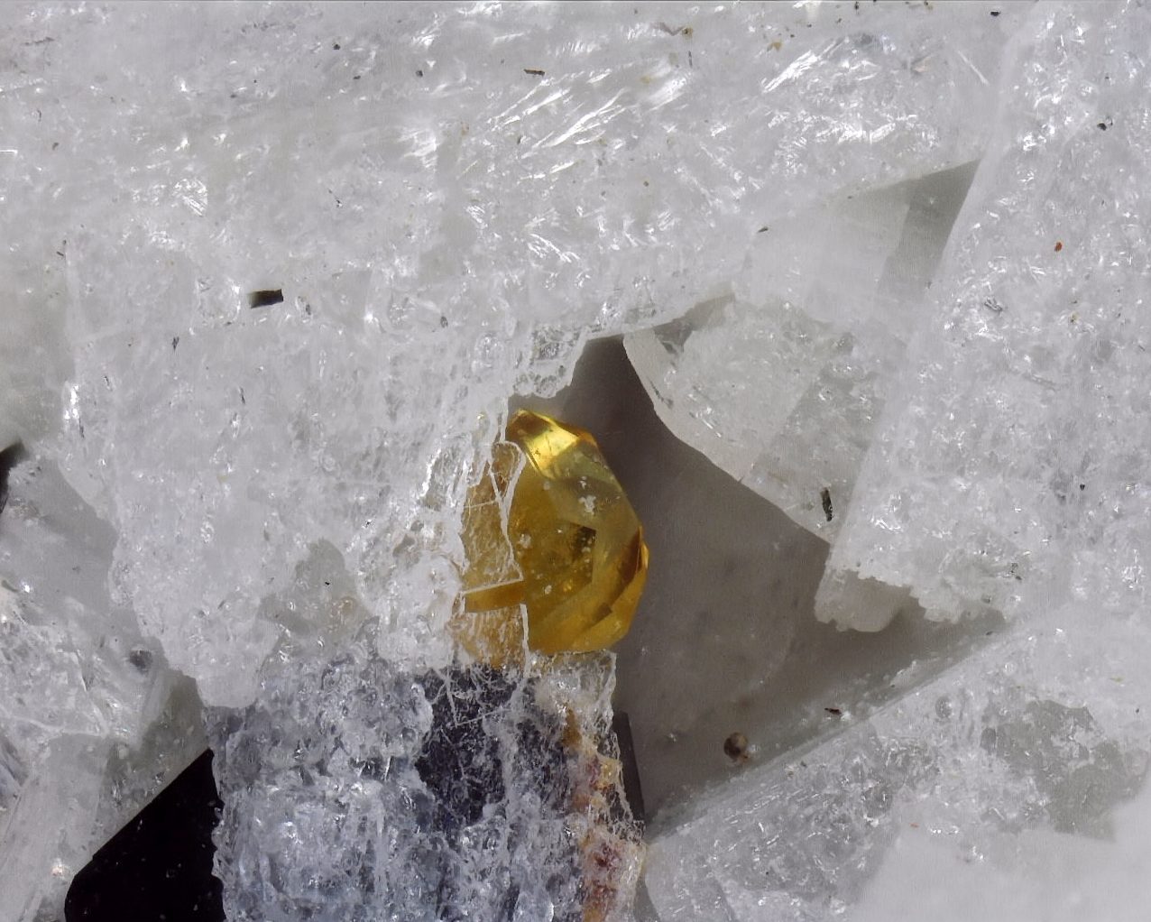

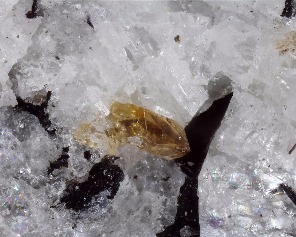

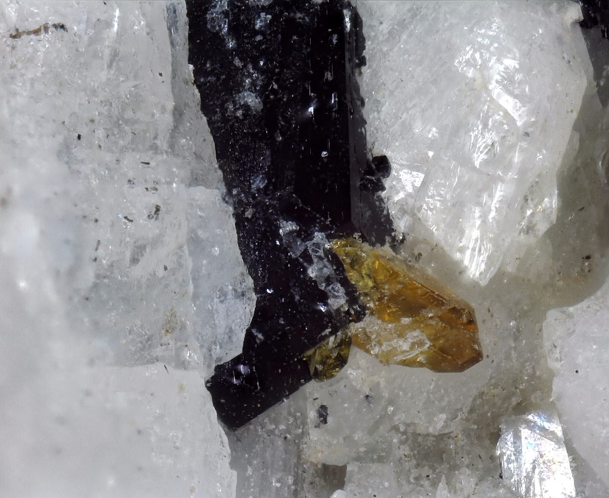

Titanite, Volcan Água de Pau, São Miguel , Açores , Portugal
Champ 3mm

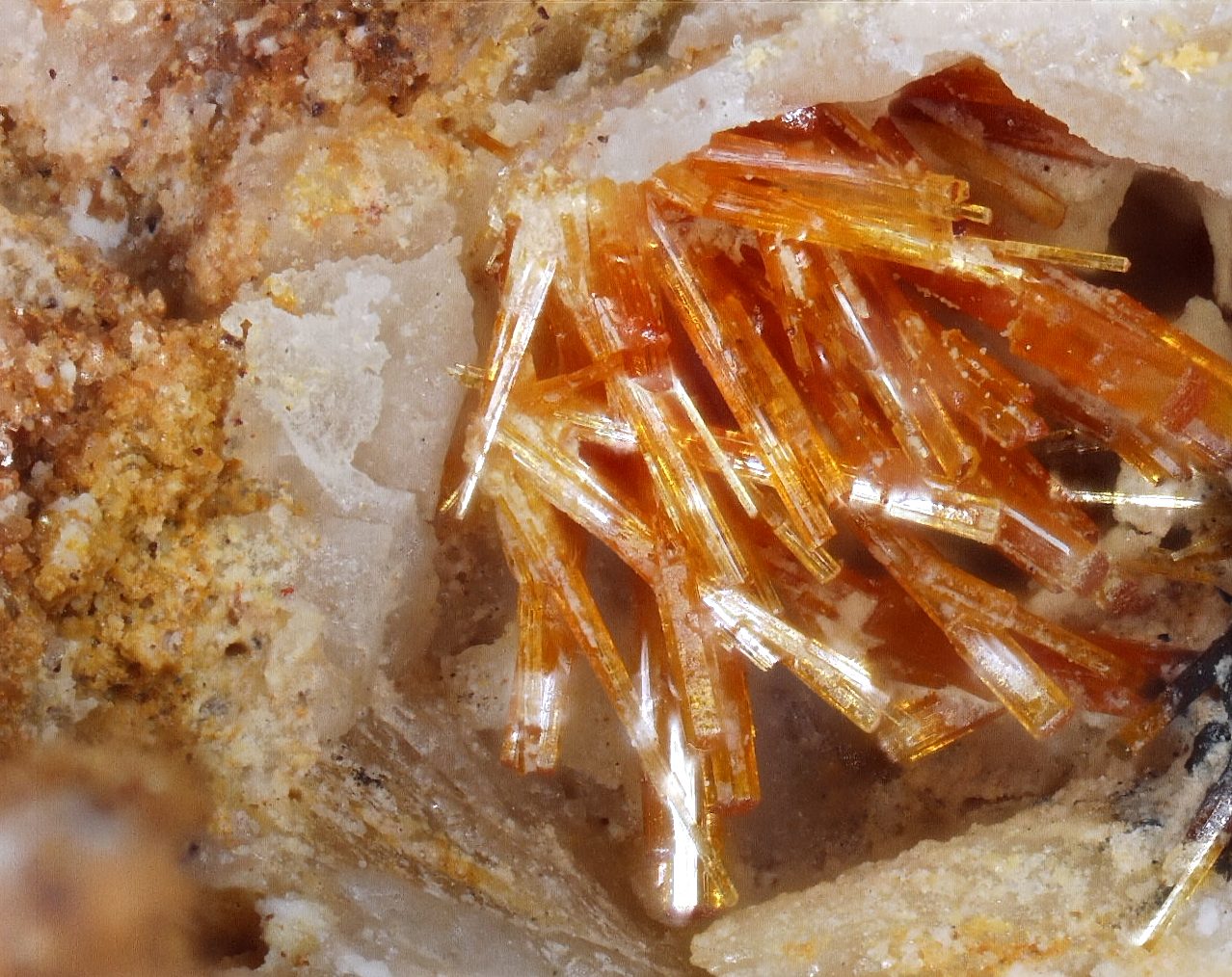

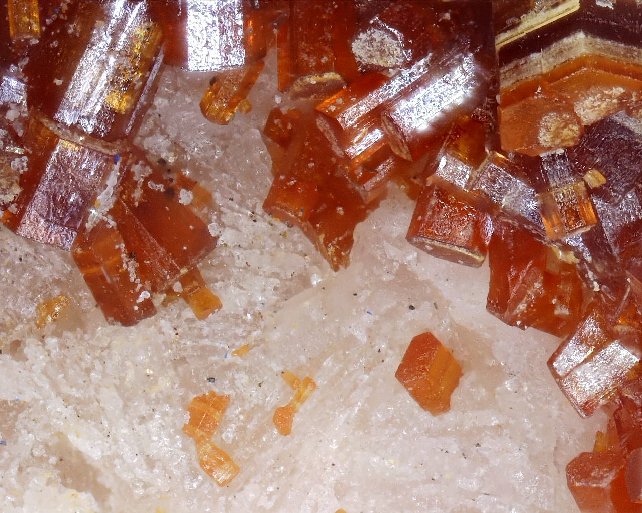

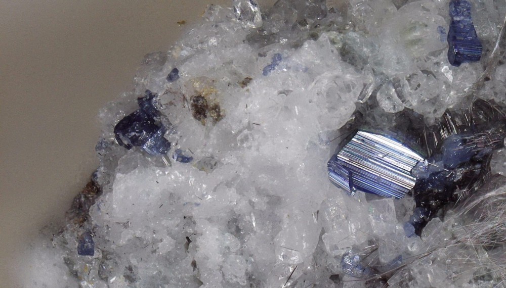

Vanadinite, Mine ACF, Mibladen , Aït Oufella Caïdat , Cercle de Midelt , Province de Midelt , Région du Drâa-Tafilalet , Maroc
Champ 3mm

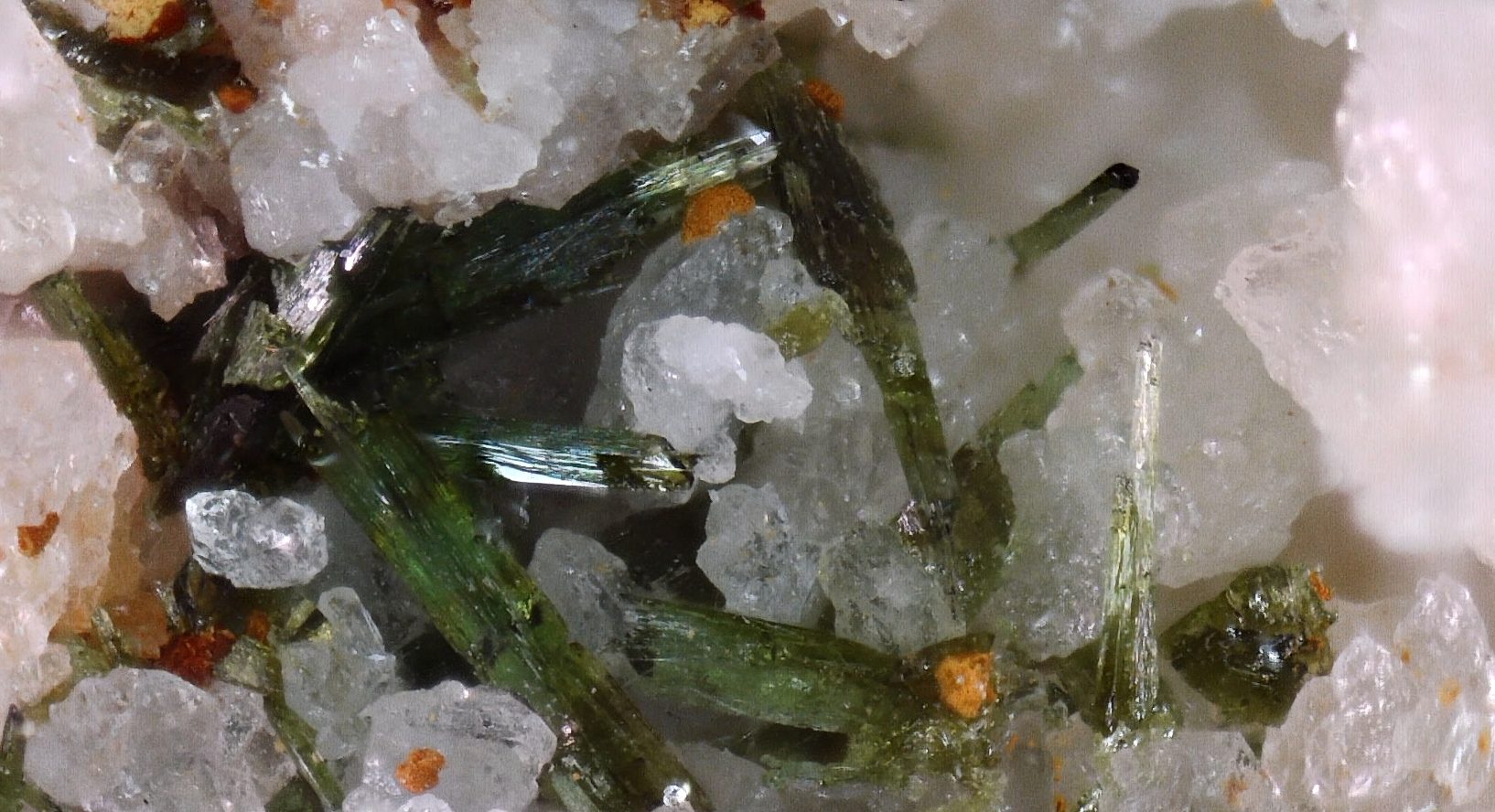

Olivenite Mine Clara, Oberwolfach , Ortenaukreis , Région de Fribourg , Bade-Wurtemberg, Allemagne
Champ 3.5mm
