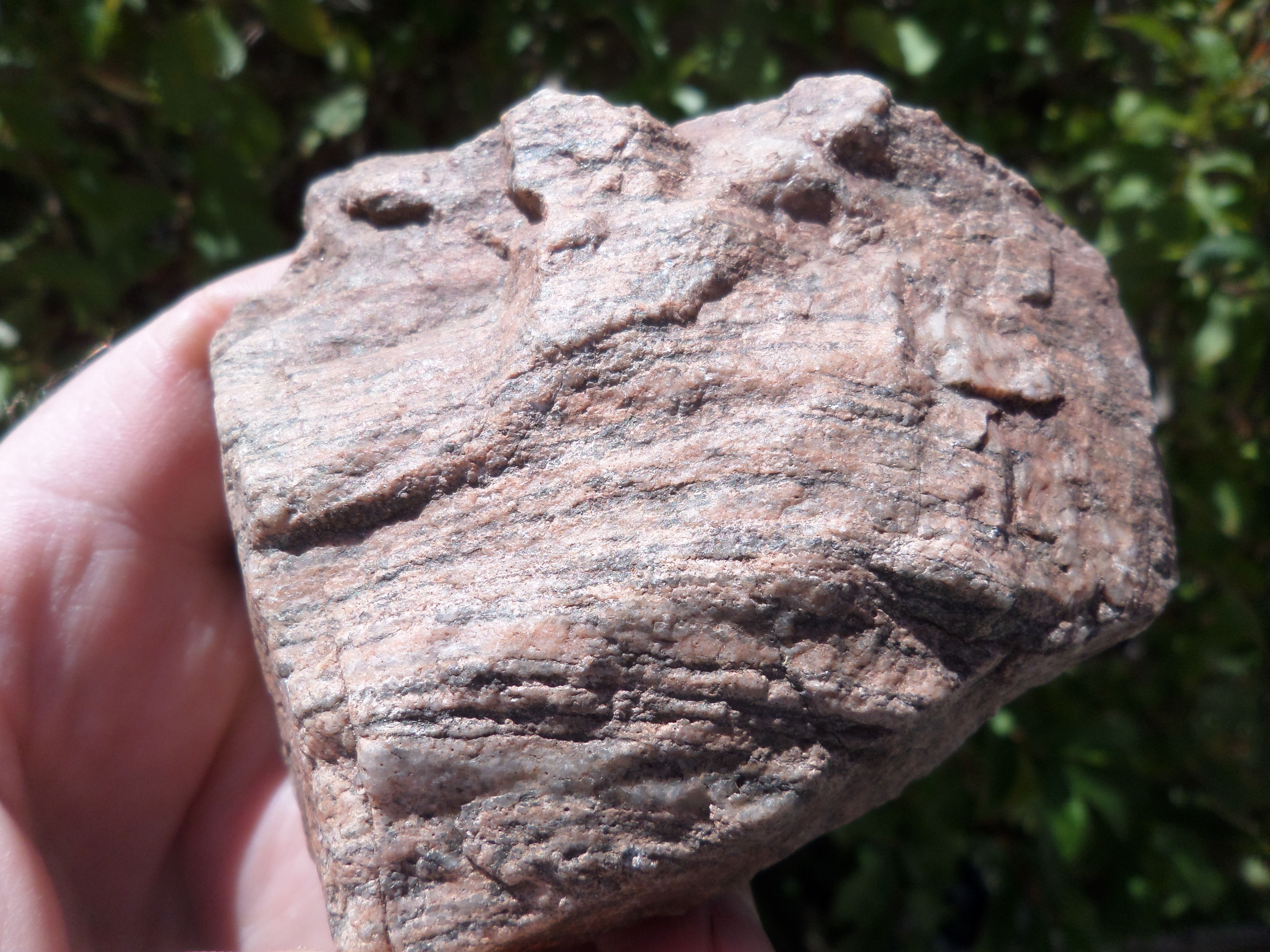

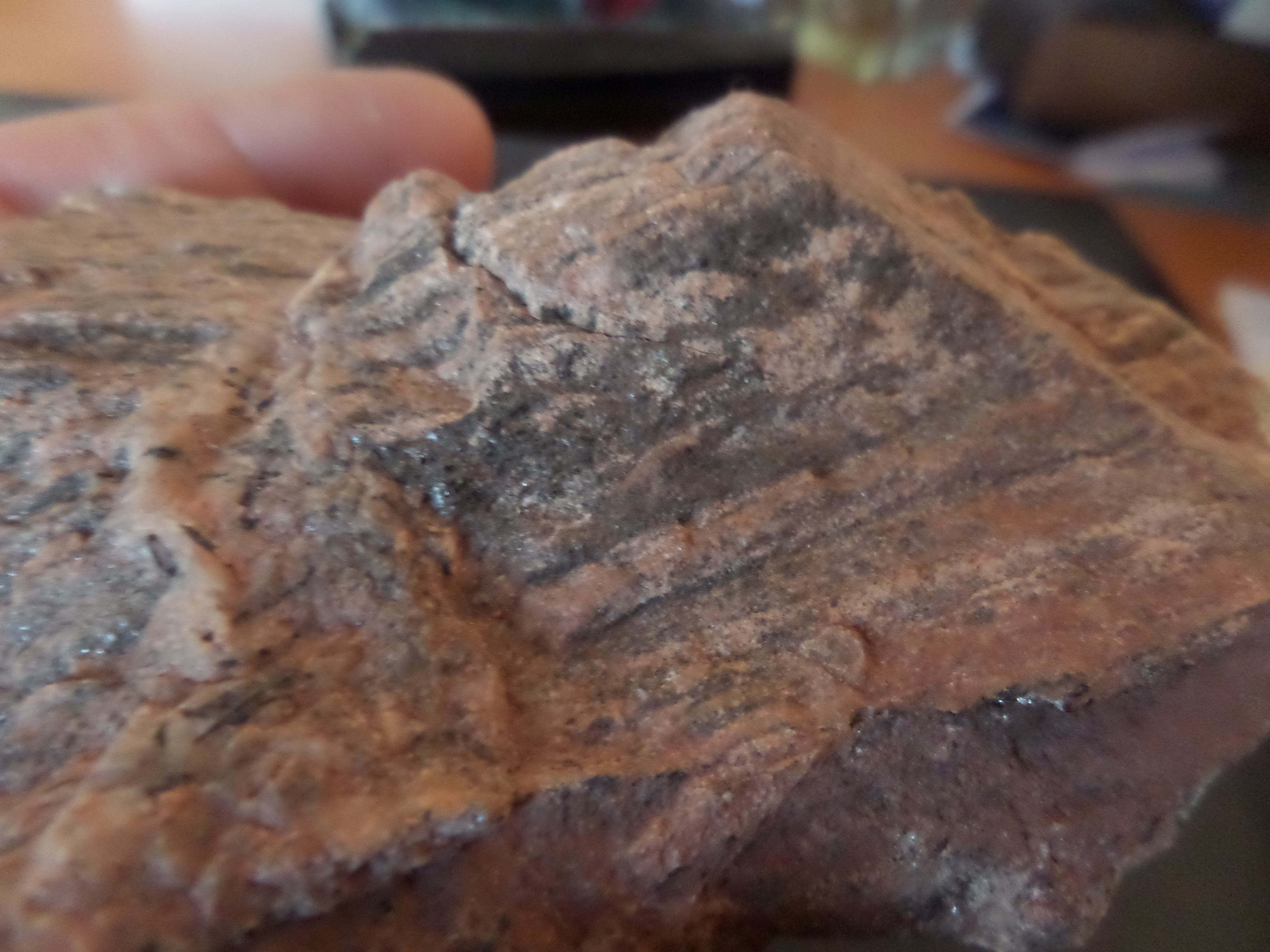

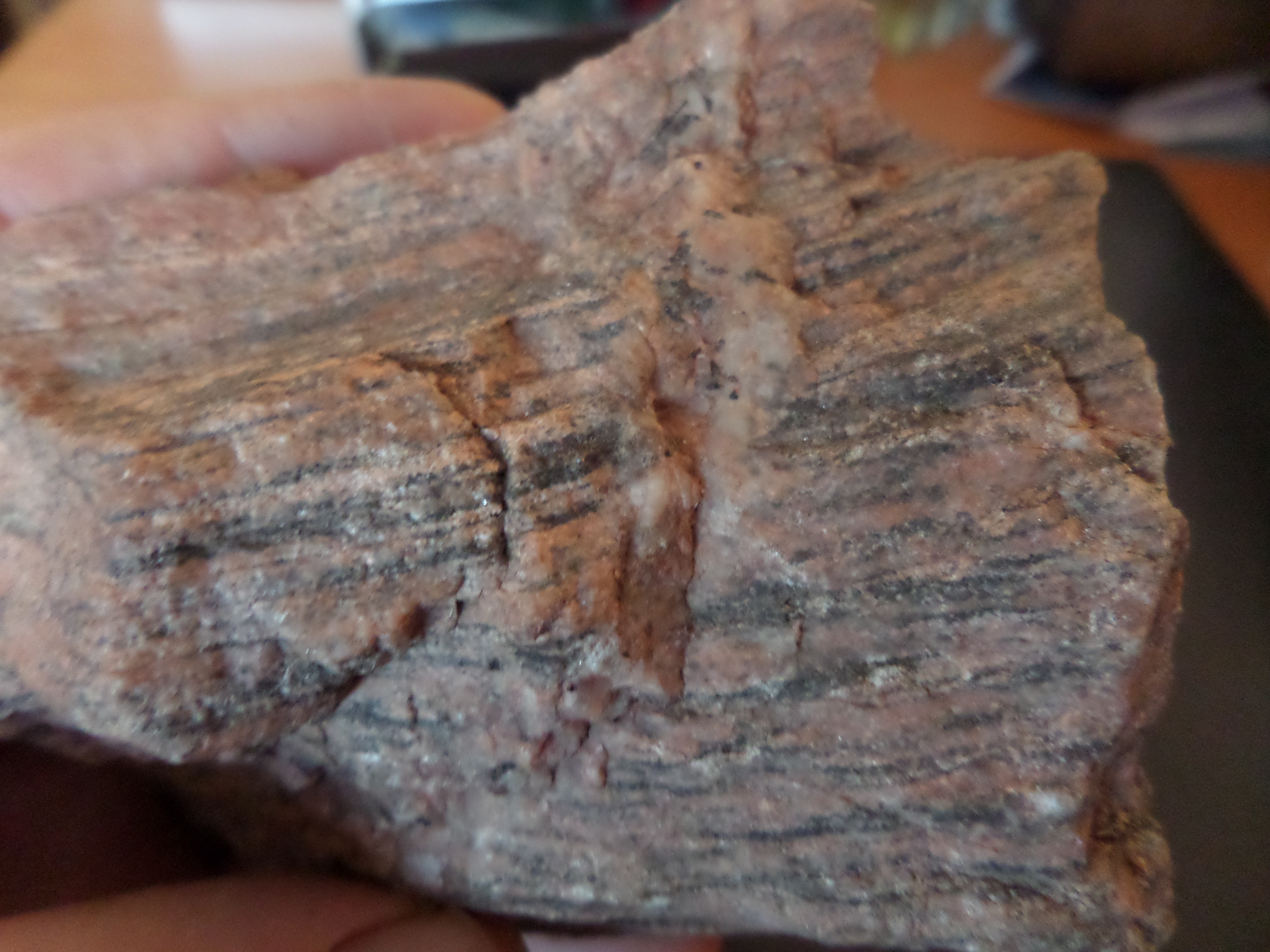

Il manque les photo de l'affleurement. C'est à l'échelle de l'affleurement que l'on peut donner ce nom. Je ne l'avais pas précisé dans un autre fil.
A l'aspect, gneiss quartzo-feldspathique, il faudrait d'autres données, entre autres d'affleurement, mais ça ressemble comme deux gouttes d'eau aux orthogneiss de chez moi.
Après comme migmatite c'est mélange, on peut envisager migmatite, mais c'est l'ambiguité du terme.

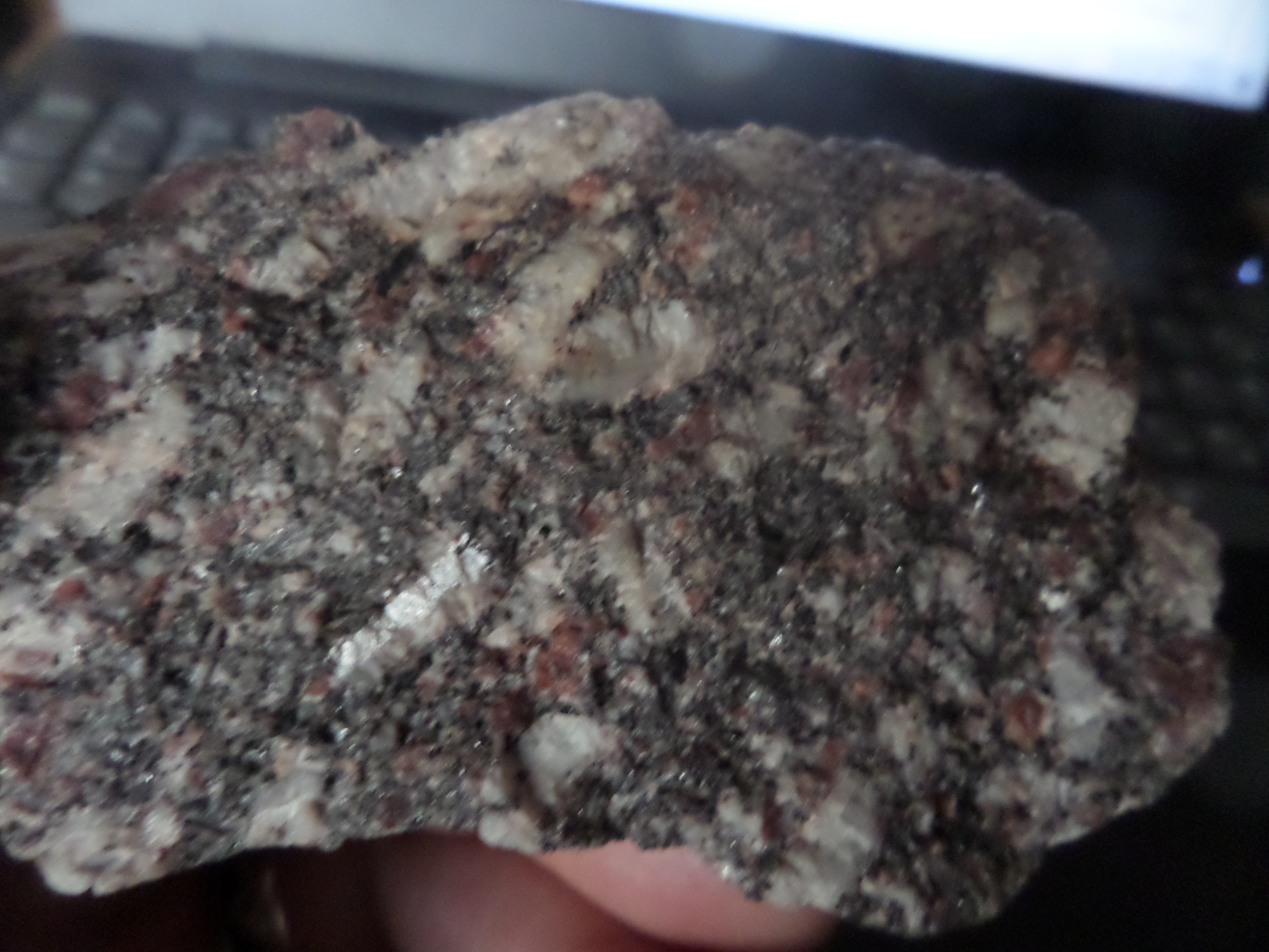

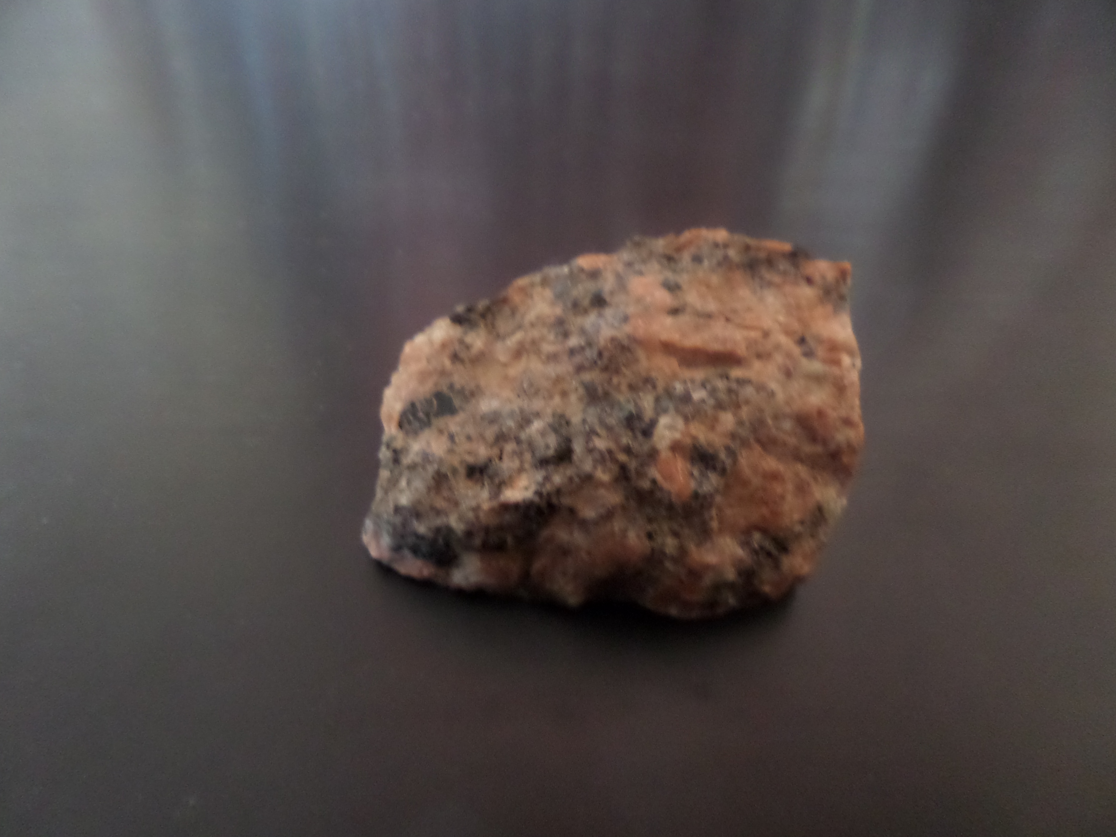

Bonjour,trenen23 et le sablais,c'est  de la dernière roche dont vous parlez,je suppose.A l 'occasion j 'ai refais des photos (les autres sont tristes...)la dernière roche donc  ,a de minuscules points qui scintillent à la lumière du jour.

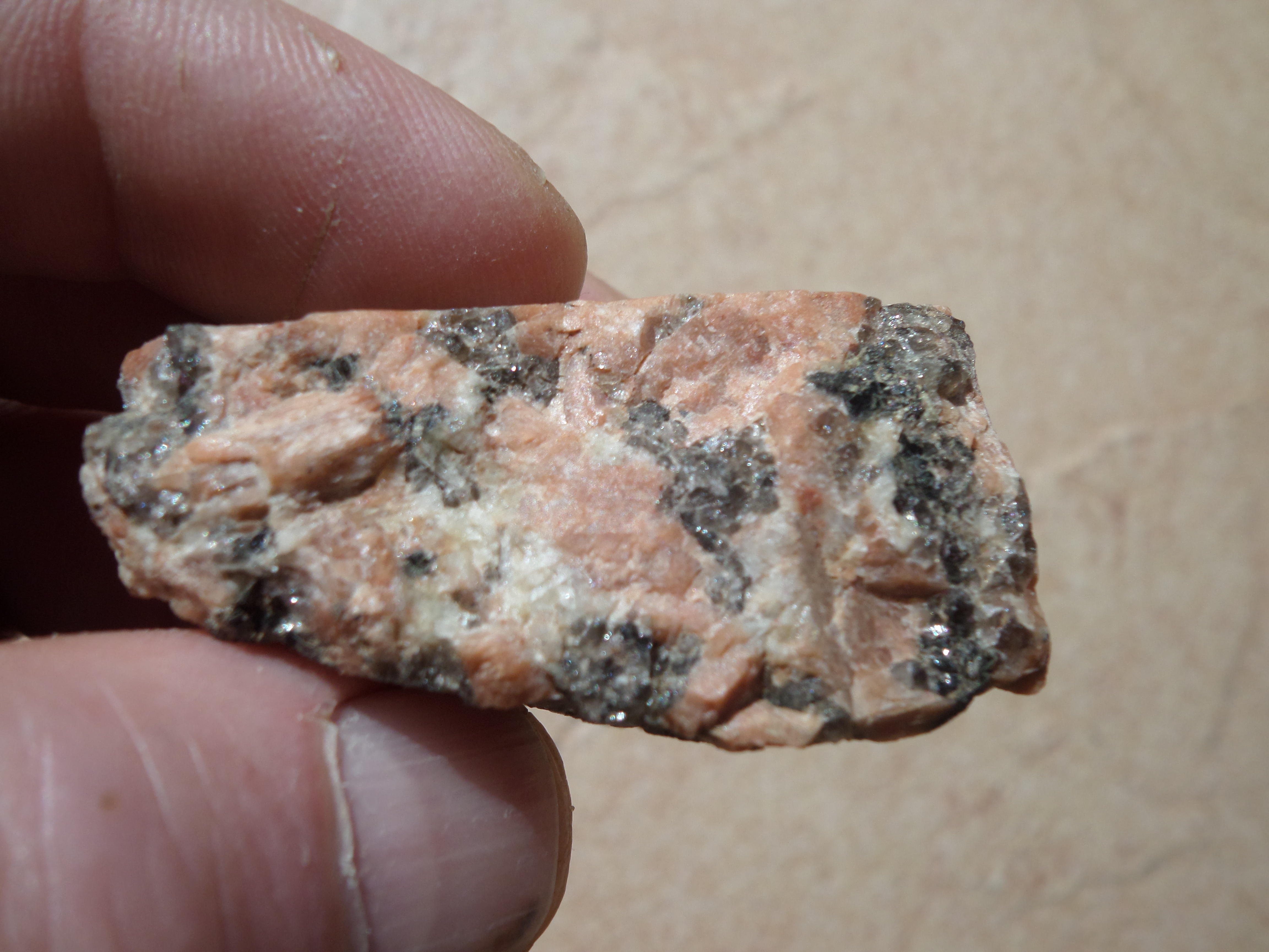

Bonjour,sur une publication j 'ai une roche qui ressemble,notée"migmatite diatexite, fond ,quartzo feldspathique ( blanc et orange) cordiérite( grise.) Mais elle ressemble aussi à Pegmatite😵
Donc pour résumer,j 'ai un gneiss quartzo feldspathique,une migmatite et une pegmatite.

Là, clairement il faut une photo à l'échelle de l'affleurement sinon on ne peut rien faire. A l'échelle de l'échantillon aucun signe évident de fusion qui déterminerait métatexite et diatexite.
Pour essayer d'être clair, une migmatite est un mélange de roches qui peut être du à plusieurs phénomènes (grosso modo, c'est très descriptif)
Souvent c'est du à une fusion partielle et là on a une anatexite, avec un faciès métatexite ou la trame de la roche métamorphique est bien visible accompagnée de leucosomes (granite issu de la fusion de la roche) et un faciès diatexite où il ne reste de la roche originelle que des lits de biotite plus ou moins tourbillonnaires, après on passe au granite d'anatexie (là l'utilisation de ces termes suppose qu'on a mis en évidence la fusion.
