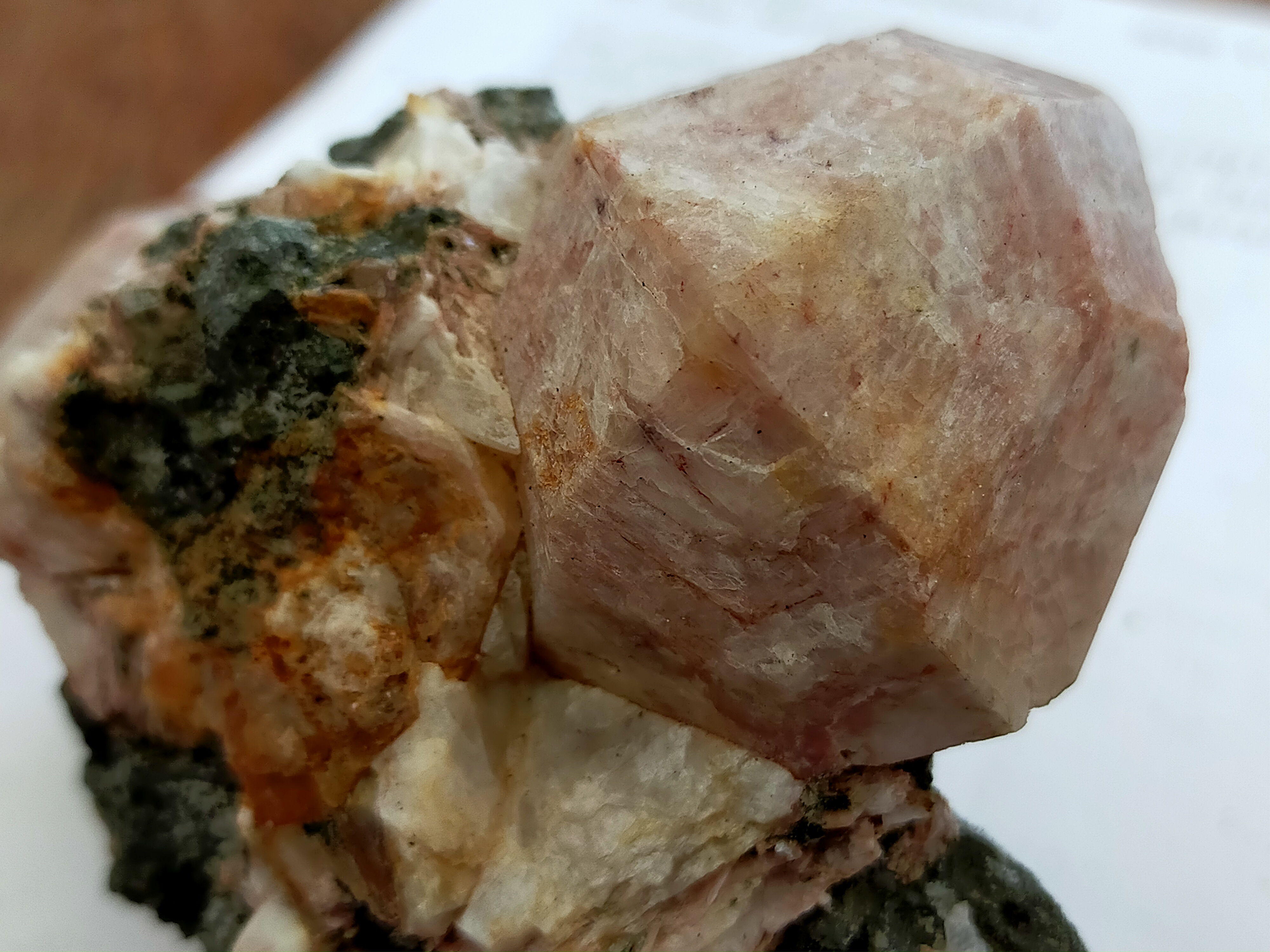

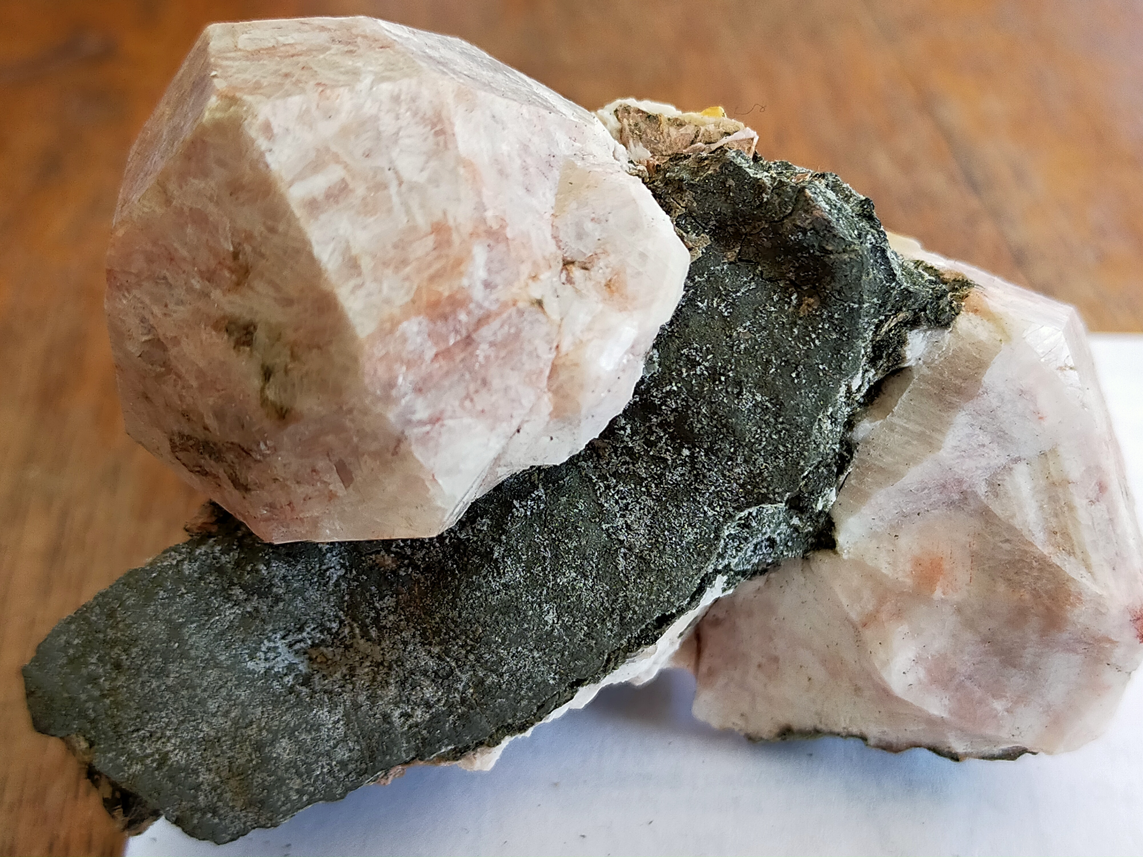

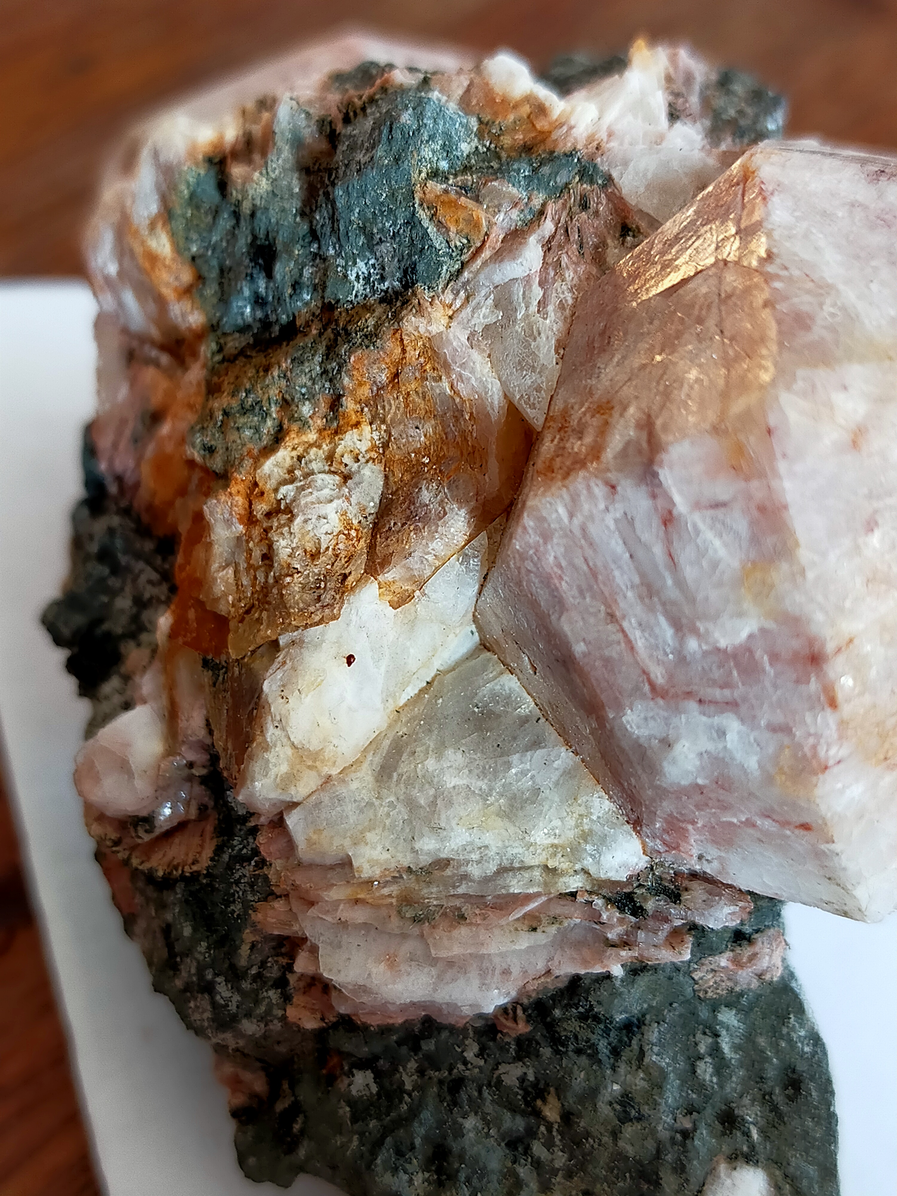

oui,surtout que ça raye difficilement le verre donc grenat à écarter ,merci pour la piste des tectosilicates ,leucite c'est bien,peut être analcime  aussi,quand à la provenance?? italie??,je vais chercher mais si quelqu'un a déjà vu,je l'en remercie par avance.
je joint une autre photo,est on en présence de macle?ce qui différencierait les deux minéraux

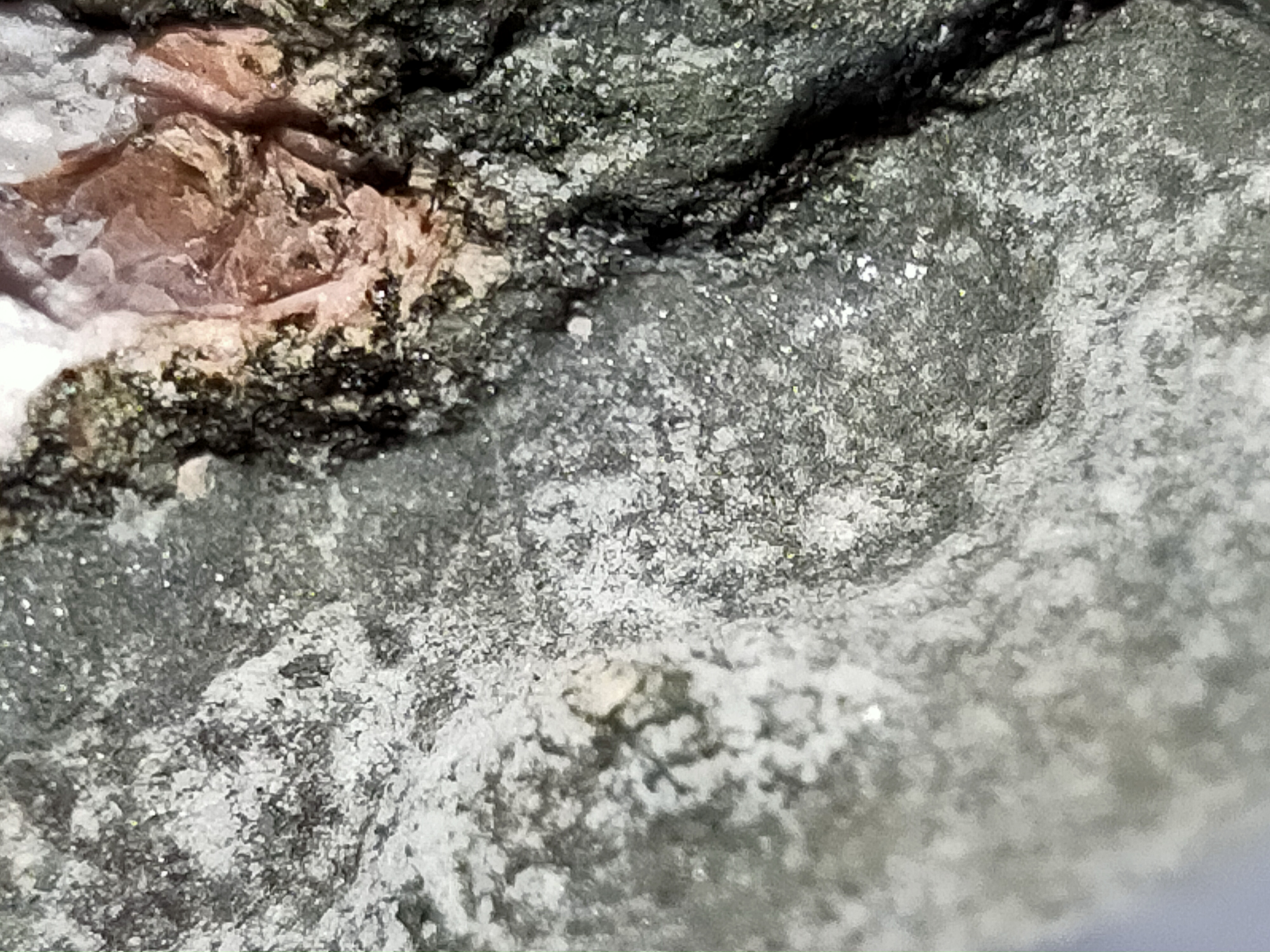

encore merci,je vais chercher,la matrice est plus grise que noire et parsemé de petits cristaux blancs micrométrique qui partent facilement.
