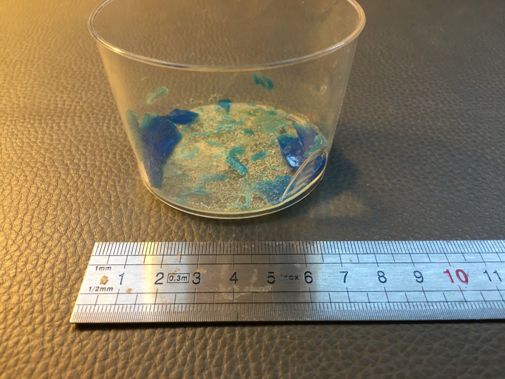

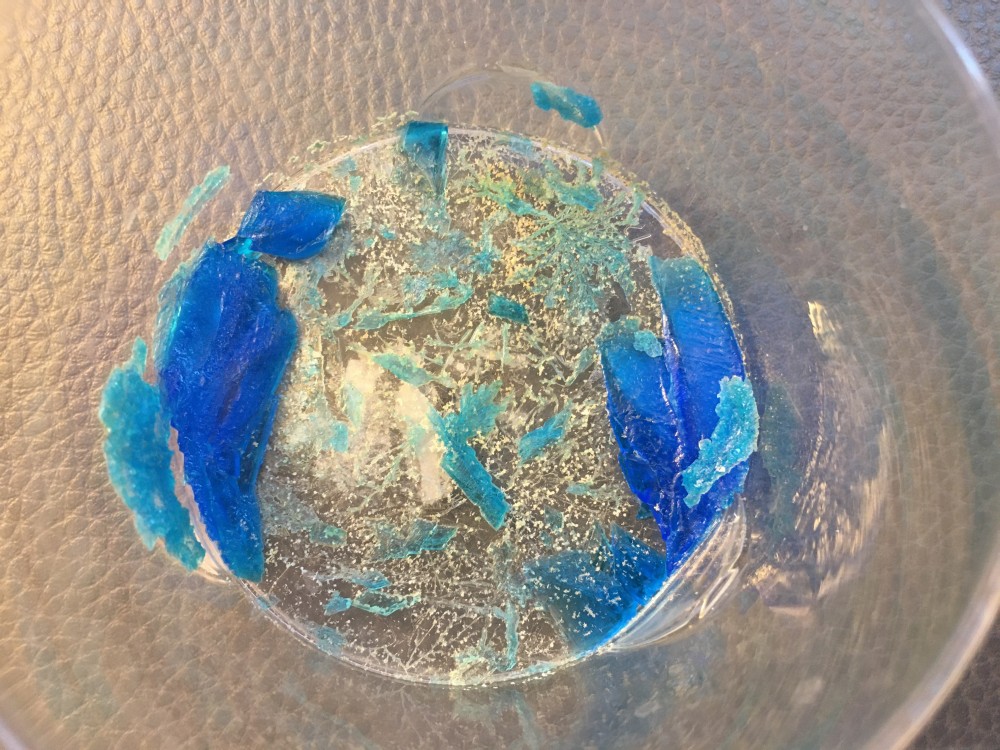

Bonjour, je me permet de poster des photos, car j'ai fais pousser des cristaux de sulfates de cuivres (en saturant une solution et en laissant l'eau s'évaporer). Et j'ai trouvé curieux que l'essentiel des cristaux (pas très beaux par ailleurs) était concentré en 2 endroits opposés... de part et d'autre du fond du récipient en plastique. Je n'ai pas pu m'empêcher de penser que cela pouvait être lié au champs magnétique terrestre (bien que j'en ai aucune idée), et malheureusement j'ai pris le récipient sans noter à l'avance le sens des deux lobes de concentrations.... Aussi, une autre explication peut-être plus simple, est que ce récipient était posé sur une étagère au-dessus d'une porte de chambre.... donc qui a du régulièrement causé des vibrations dans un plan....  à votre avis? Certaines de ses explications vous paraissent-elles plausibles?
Merci à tous!
