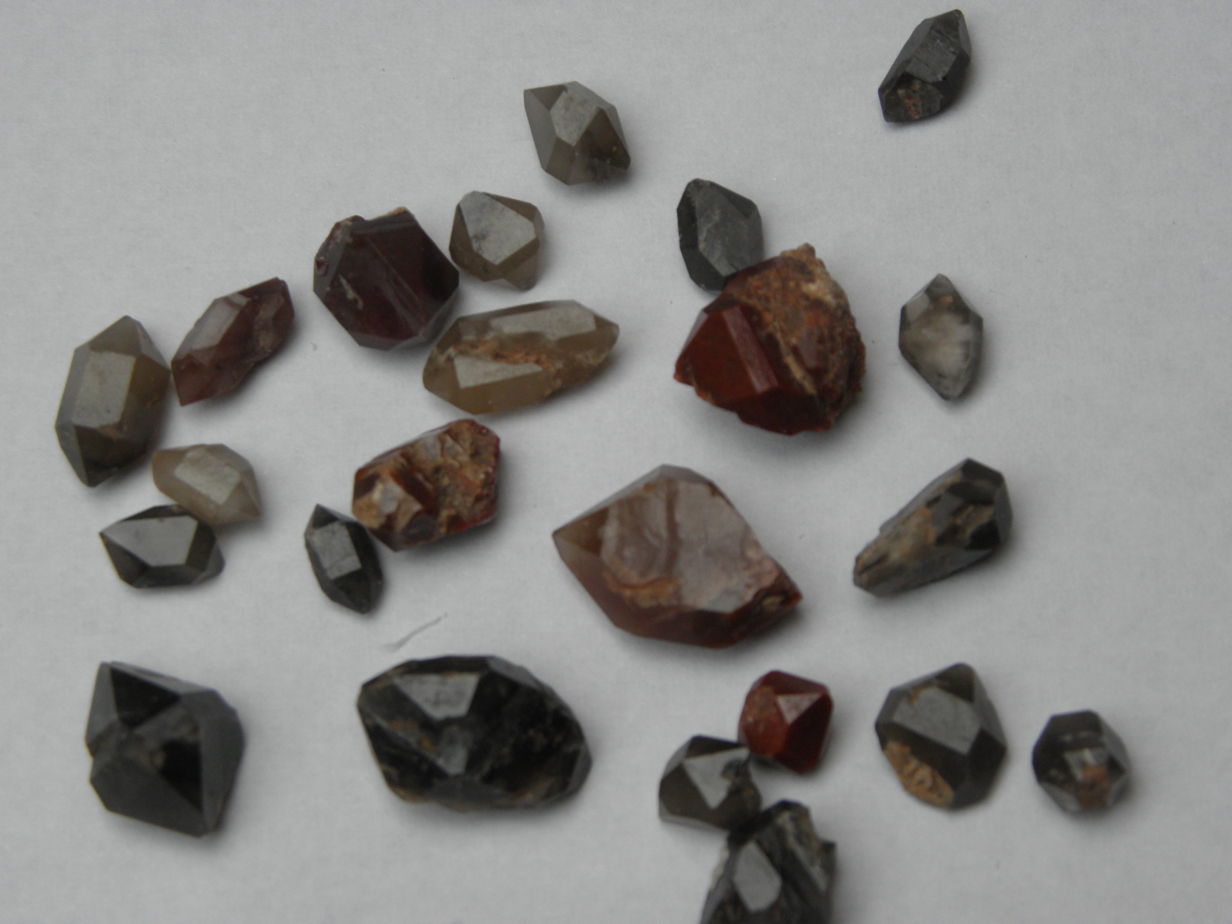

Bonsoir,
En prospectant dans les formations du Trias et plus particulièrement du Keuper, vous devriez trouver votre bonheur.
Le résultat de quelques heures de ramassage vers Bizanet au bord de la D224. La photo est pas top, mais sur cette localité il y a une belle gamme de couleurs.PC236906.thumb.JPG.41d84cc18a62c471f7d7a4c0baac108a.JPG

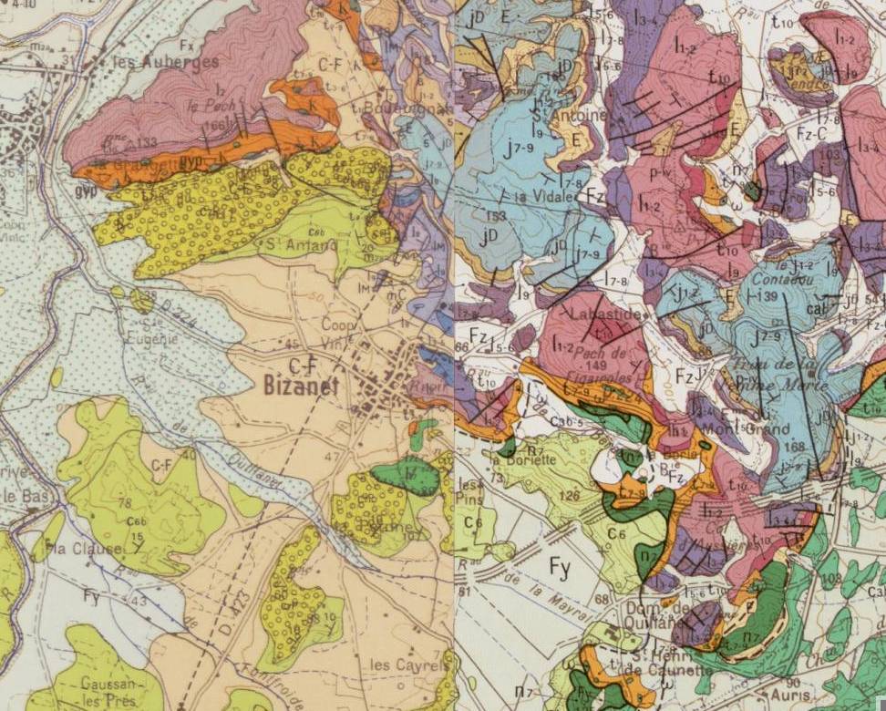

bonjour,
Il me semble que c'est assez précis.
Je t'invite à regarder infoterre. Keuper.
Il y en a qui parlent de carrière de gypse. On en voit une sur cette carte.
Moi je suis pas du coin, mais sur cette carte, je vois pleins d'endroit pour prospecter, les couleurs oranges sur la carte.
Et je vois la D224.

Pirandello2024 a parfaitement ciblé les zones de prospection, les marnes irisées du Keuper (Trias) sont facilement détectables (de par leurs couleurs à l'affleurement en en orange sur les cartes géologiques), après les labours et une bonne pluie c'est le moment idéal, comme pour les champignons en ce moment
Les zones de jeu sont donc nombreuses.
J'ai retrouvé ces quartz dans de très nombreuses zones du Keuper en France et en Afrique du Nord, ils semblent souvent proche de failles ou de massifs fracturés, voir  d'anciennes zones volcaniques, associés régulièrement à des évaporites et parfois à proximité d'ophites.
Un spécialiste sur la question aura peut-être une explication sur l'origine de leur formations ?

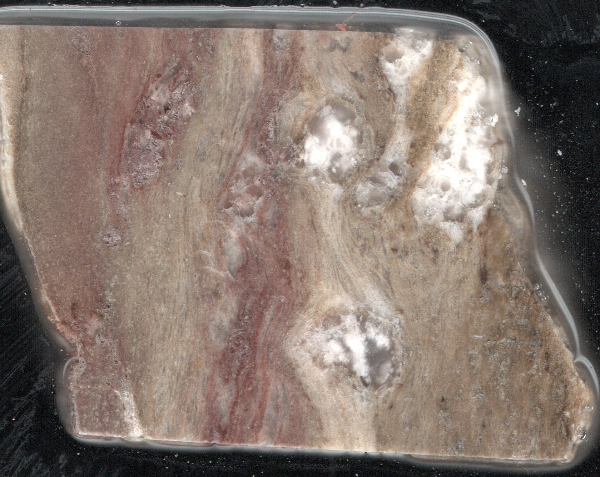

Sans en être spécialiste, on sait un certain nombre de choses sur ces quartz.
Ils sont diagenétiques, i.e. formés dans le sédiment déjà enfoui à relativement basse température (<100°).
La plupart contiennent des inclusions d'anhydrite, i.e. ils se sont formés dans d'anciens nodules d'anhydrite des évaporites ou à un stade de l'enfouissement ou l'anhydrite avait remplacé le gypse. Des études plus détaillées (par thermoluminescence) suggèrent plusieurs stades de formation, avec un stade de corrosion intermédiaire.
Leur age de formation est antérieur au soulèvement des Pyrénées, on les retrouve en abondance dans les sédiments terrigènes du Cuisien.
Il y en a beaucoup dans le Trias sup (Keuper), mais ils sont connus aussi dans le Lias inférieur des Corbières (cf notice de la feuille Leucate).
L'origine de la silice qui les forme est incertaine. Dégradation de roches silicatées en surface (éventuellement les ophites) par des eaux continentales ?
Un exemple de nodule (ex-anhydrite) provenant de Durban (11) sur surface sciée.
