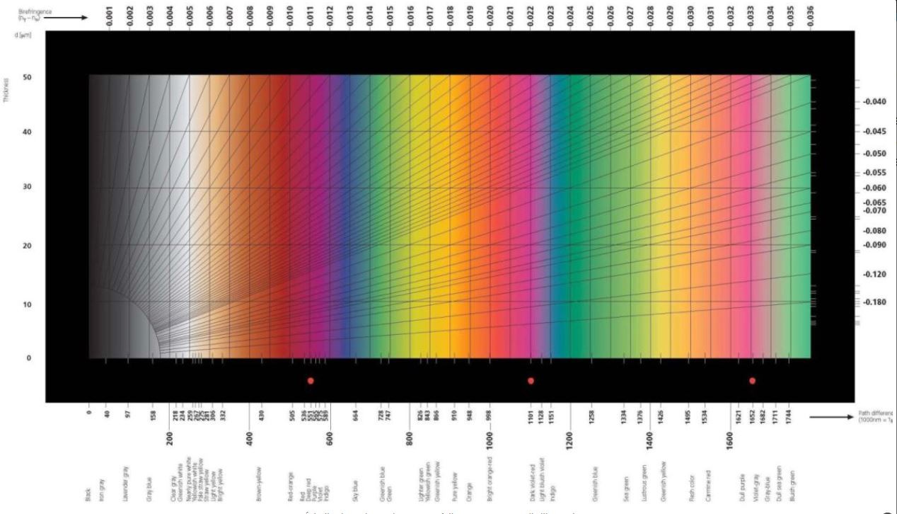

Une lame mince, en standard, c'est 30microns, c'est à dire 0.03millimétre, soit 3/100mm. Alors, oui 3/10 c'est épais.
Quoi qu'il en soit il faut connaitre l'épaisseur de la lame : https://docplayer.fr/114495083-Cristallographie-optique.html
Trois dixièmes, c’est juste l’épaisseur de la lame de découpe au diamant...
Ensuite, c’est sûr que ça va être délicat de confectionner des lames minces de trois centièmes.

Nous devrions aussi je pense, afin de connaître l’épaisseur nécessaire d’une lame de roche  pour bien la scruter à travers l’oculaire, penser à la transparence de la roche en question. (^^)
