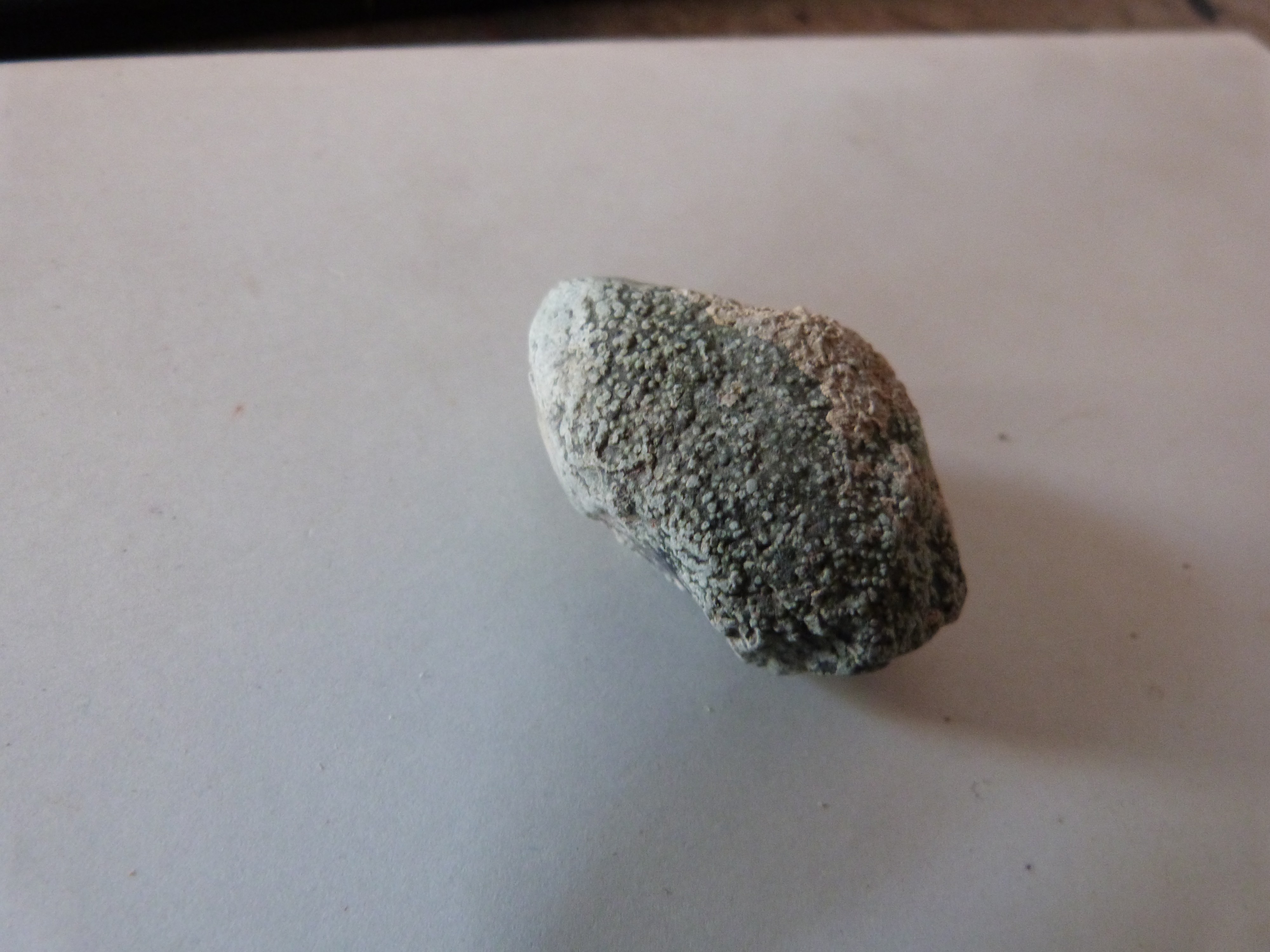

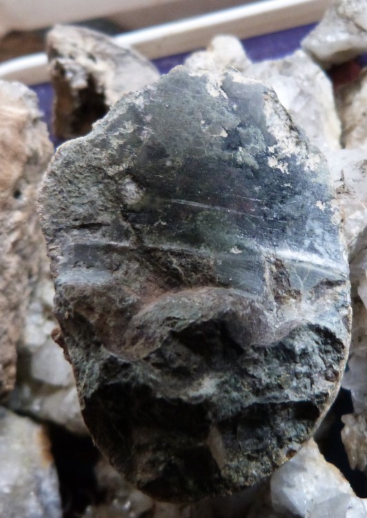

Désolé de répondre assez tardivement. Je ne pense pas que vous ayez affaire a une variolite.
Ce galet contient au moins deux roches distinctes, une claire et une sombre, et ce qui est sombre a l'air de constituer une enclave (ou plusieurs ?) dans ce qui est plus clair.
La très bonne définition de votre deuxième photo fait que l'on voit de petits cristaux clairs formé à l'interface, dans la matrice sombre, ce qui suggère qu'il y a eu une réaction chimique au contact entre les deux milieux, probablement dans des conditions métamorphiques.
Il faudrait une lame mince pour identifier ça proprement, mais si je devais risquer un pronostic, je vois deux possibilités (au moins) :
(1) sombre = roche basique (genre basalte), clair = roche acide (on ne voit pas assez bien cette partie)
(2) sombre = métapélite à biotite, clair = niveau calcareux métamorphisé, petits cristaux clairs avec des sections carrées = clinozoïsite ?
Il y a peut-être eu aussi des petits grenats, maintenant altérés, qui apparaissent en creux dans la partie claire et à l'interface.

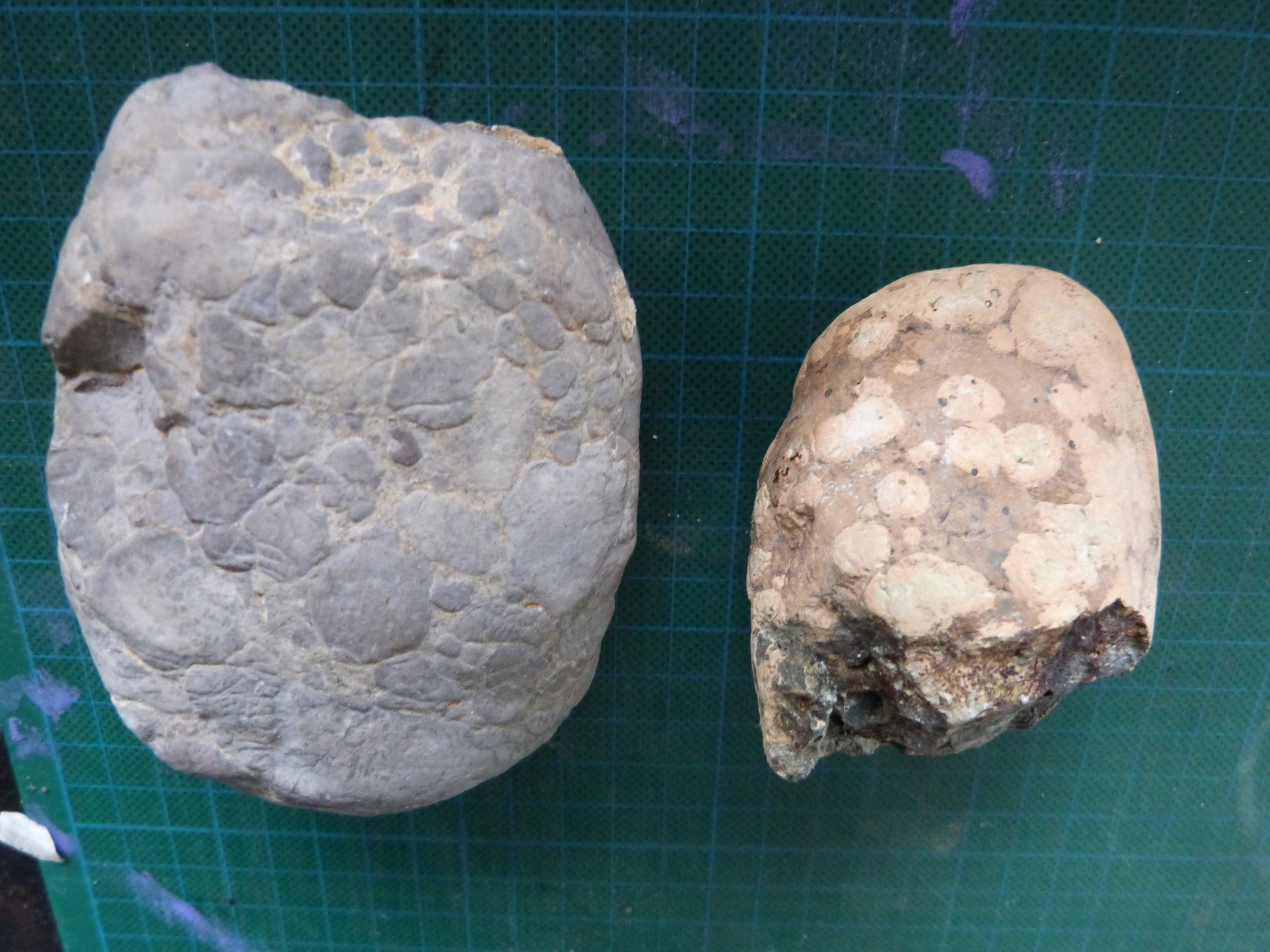

tardivement aussi !  J'ai plusieurs fois prospecté dans le lit de la Durance et ai trouvé entre autres de très belles variolites mais il y a une variété pétrographique que j'ai découverte entre autres grâce  à un excellent site d'un passionné que j'ai d'ailleurs contacté pour m'aider à caractériser mes trouvailles !
http://accro2geologie.fr/menu/galets-de-la-durance/
très bien illustré et pédagogique !
bien cordialement
Bonjour
Oui, c'est assez proche comme aspect.
Ma première impression d'une réaction de métamorphisme contact n'était peut-être pas fameuse, désolé.
Il demeure qu'il faudrait identifier les taches blanches comme étant de l'albite pour être raisonnablement sur que la zone a taches claires ressemble bien a une variolite.
Et aussi comprendre la structure hétérogène (bréchique) de votre galet.
Un plan rapproché est-il possible, et encore mieux une coupe ?
bien à vous

Trouvé ceci, qui ressemble beaucoup a votre exemple (voir leur figure 2 en particulier)
https://www.academia.edu/23791351/Petrogenesis_of_variolitic_lavas_of_the_Onega_structure_Central_Karelia
Comme dans votre galet on retrouve la variation dans la densité de taches et, cette fois, on peut la situer par rapport à la forme macroscopique des coussins.
La genèse m'a l'air assez controversée, comme toujours en pétrologie, mais c'est bel et bien un faciès de bordure d'une lave en coussins.
