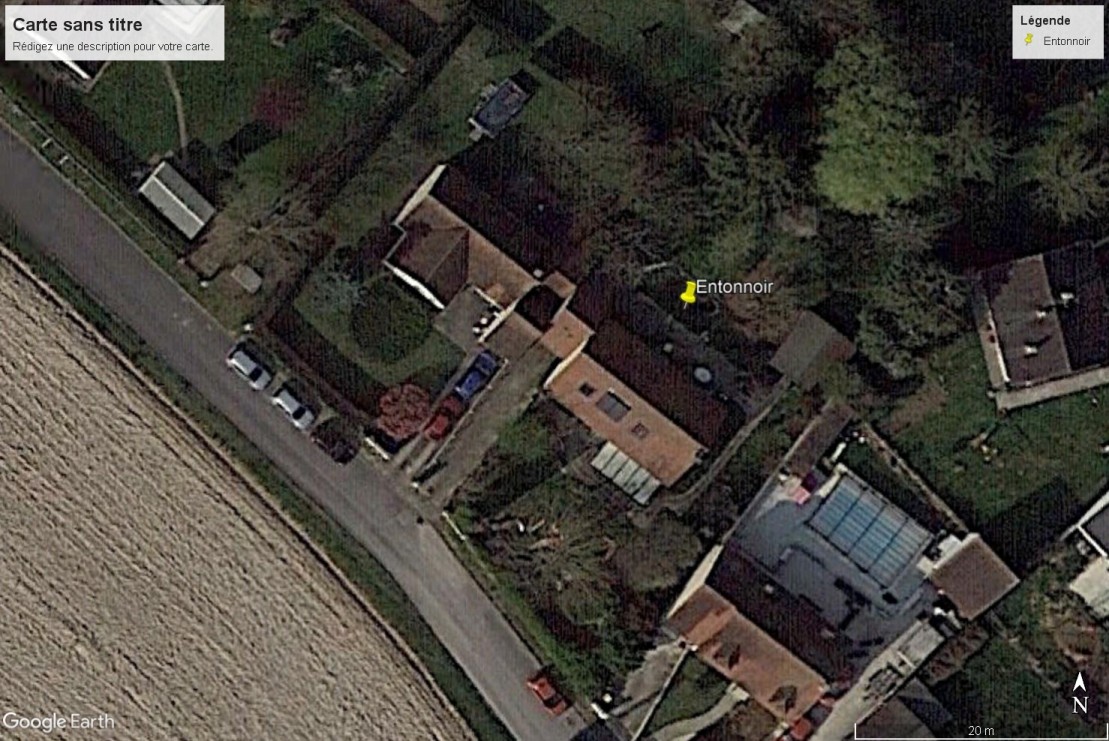

Google Earth ne fonctionne pas bien aujourd'hui et n'a pas voulu afficher les noms de lieux, mais voici quand même une vue de la zone:où j'ai marqué l'emplacement de l'entonnoir.
48° 50' 28" Nord et 3° 14' 06" Est sont les coordonnées exactes de cet entonnoir sur Google Earth. A 200 ou 300m de l'entonnoir  se trouve le ru de Rebais qui coule dans son vallon 15 ou 20m plus bas.

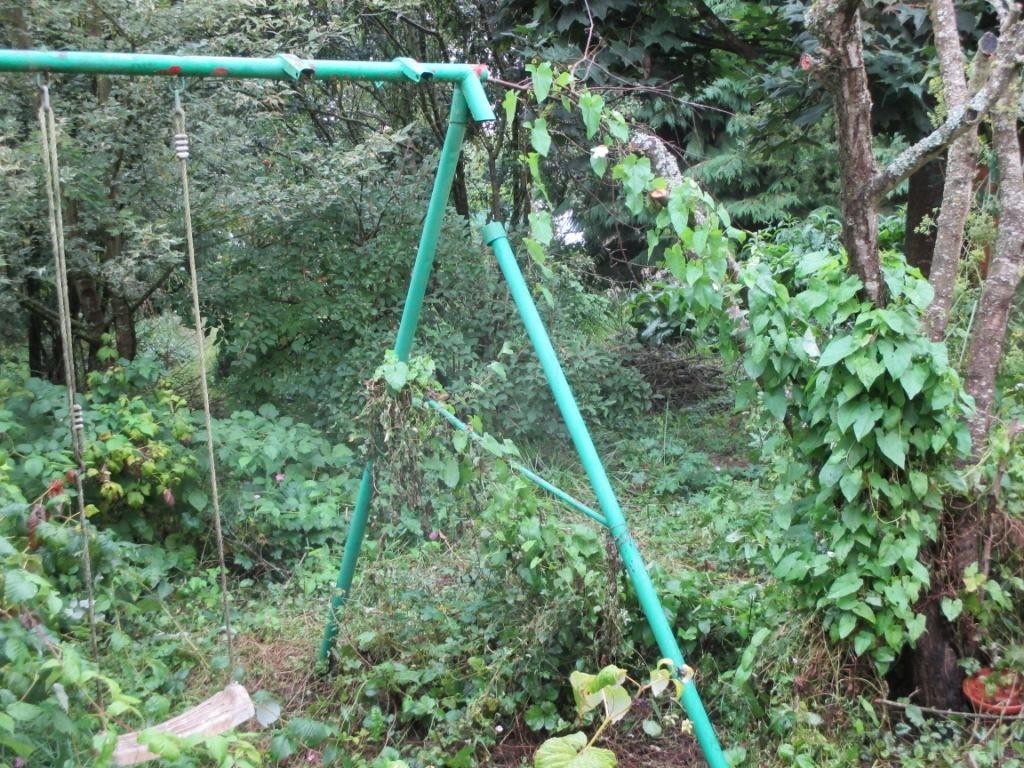

 Par hasard une balançoire avait été installée à côté de cet entonnoir. Un de ses pieds se trouve au bord de l'entonnoir. On voit sur la photo comme il est descendu par rapport à sa position d'origine.

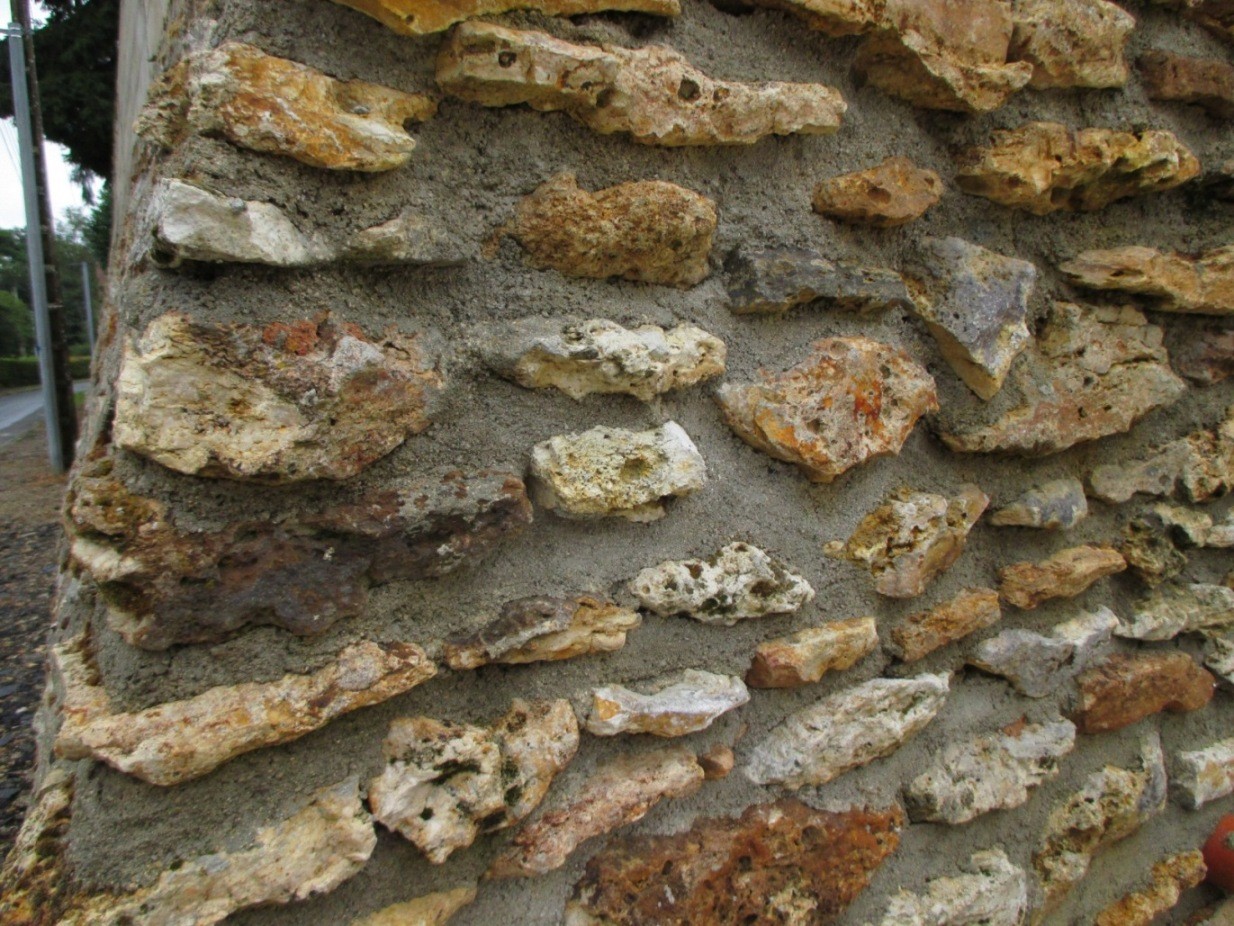

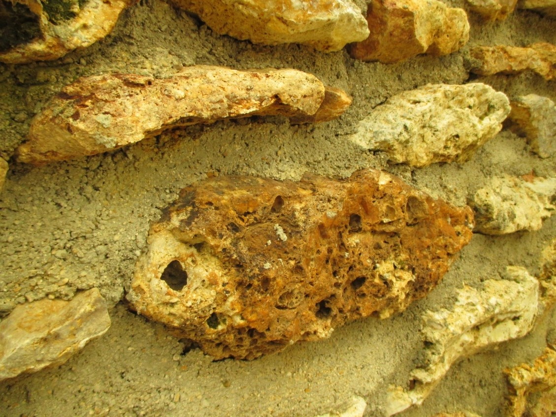

Je n'ai pas fait de trou pour savoir quelle est la roche sous-jacente, mais je suppose qu'on la voit ici dans les murs de soutènement le long de la rue qui descend vers le fond du vallon. On dirait une sorte de calcaire avec des vides.

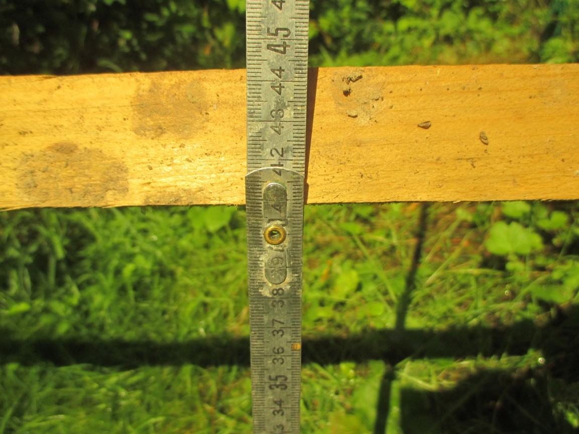

J'avais mis les extrémités de cette planche sur les bords de l'entonnoir pour en mesurer la profondeur.

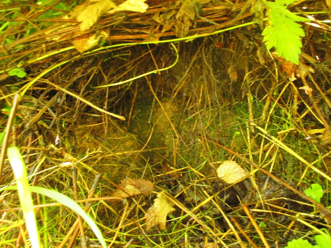

Au fond de l'entonnoir des crevasses sont toujours ouvertes
