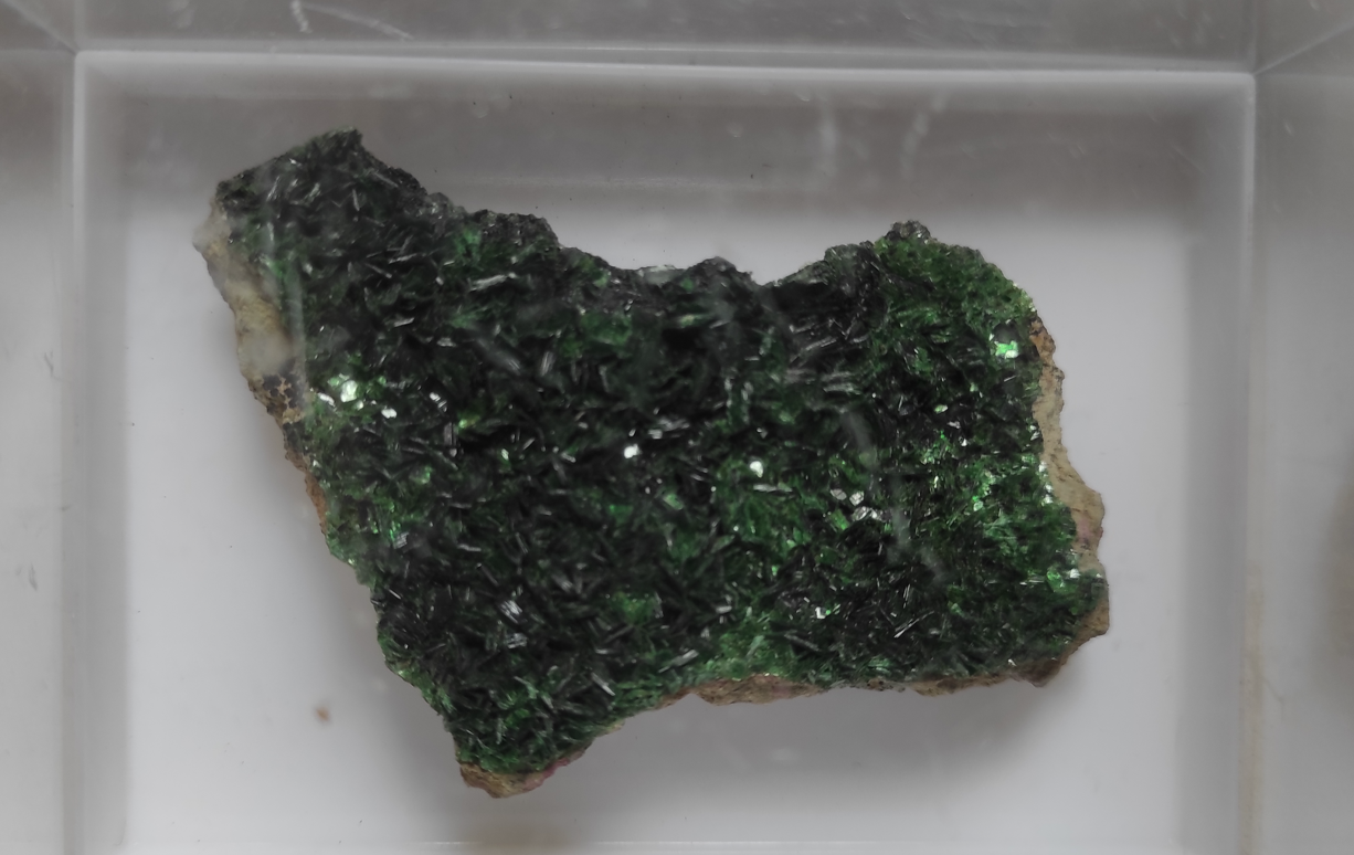

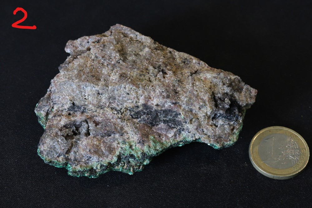

Pour mon premier post je voulais profiter de votre expertise pour identifier quelques minéraux sur lesquels je bloque (je les ai eu part mon arrière-grand-mère donc j'ai n'ai pas la provenance... 😞)
J'ai fait quelques hypothèses pour certains mais je n’ai aucune certitudes ^^ :

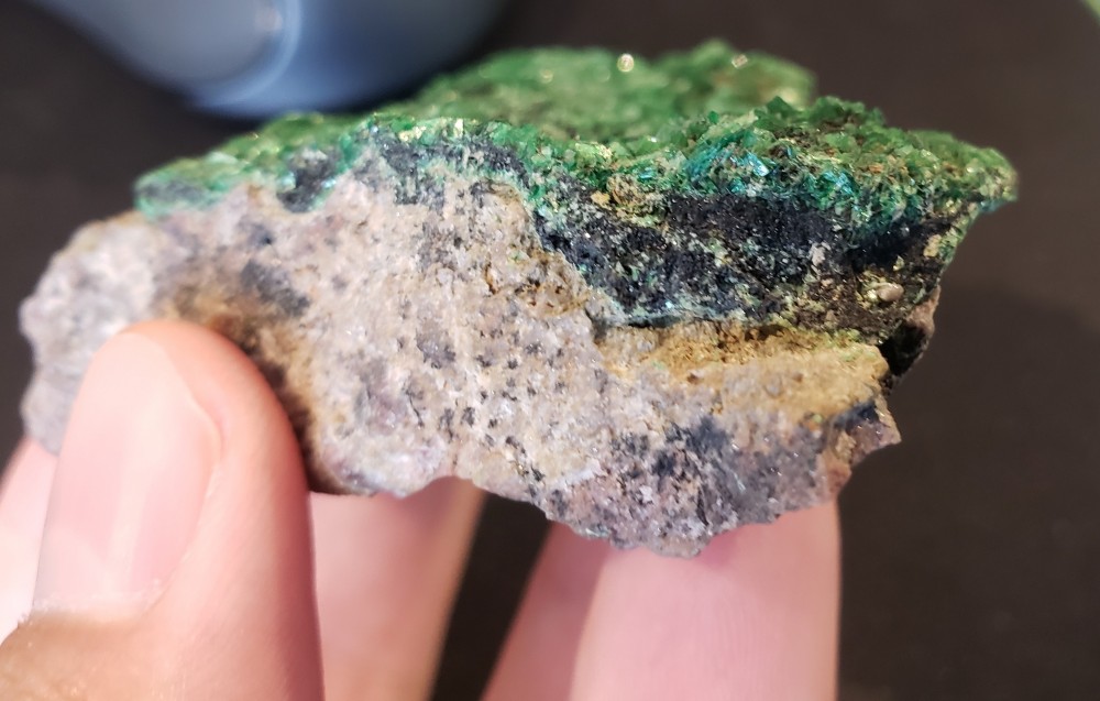

855607439_minraux1.1.thumb.jpg.4571c78f8146603610521d3d39604fe3.jpg1134666256_minraux1.2.thumb.jpg.f6077e4047204b4ee15e15e10ac704a2.jpg904671566_minraux1.3.thumb.jpg.b34cefe16f0785419605f538276c5678.jpg

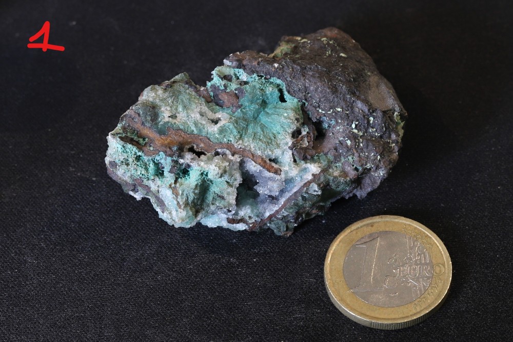

1 :
Test ammoniac: RAS,
Test acide phosphorique: RAS,
Test acide chlorhydrique: RAS
Trace : - Pour les cristaux : blanche  -Pour la partie bleu-vert : bleu claire
Dureté : moins de 5

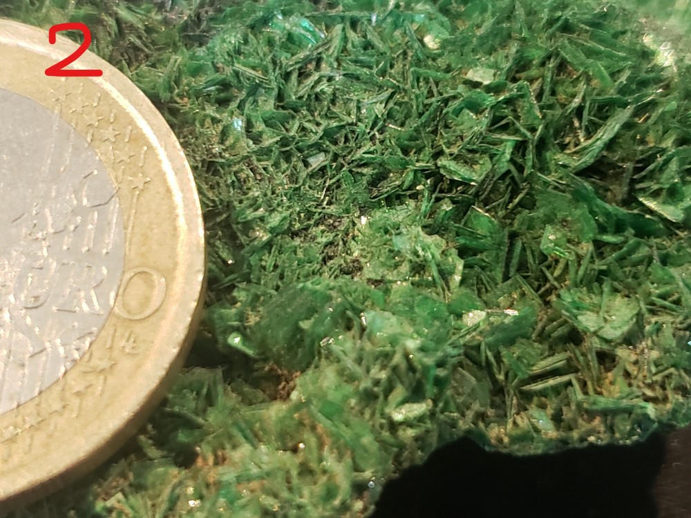

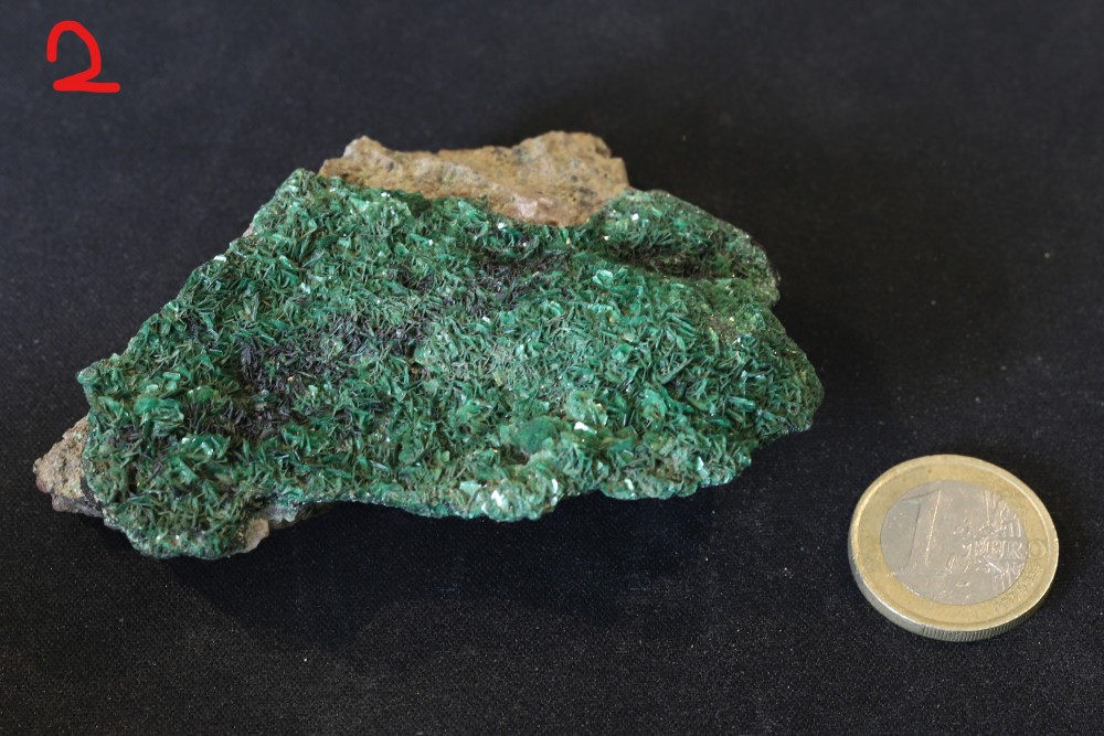

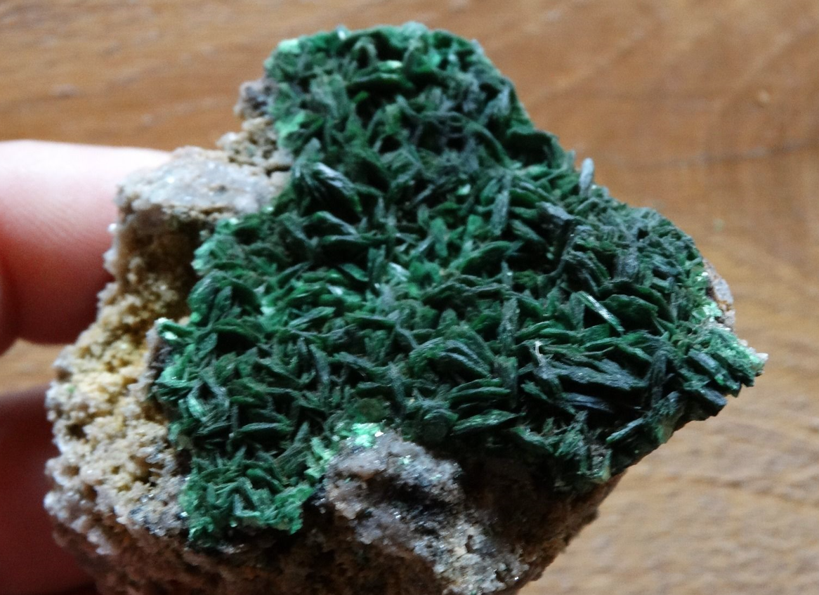

314256842_minraux2.1.thumb.jpg.ba718c2233f9dcbf8aefefabca2c57af.jpg1861590926_minraux2.2.thumb.jpg.98e1b8babc70c06ffb7fac19887f41ec.jpg1418915774_minraux2.3.thumb.jpg.dabc3d46c27109e569ee9e3ffe7854d7.jpg
2 : Torbernite ?
Test ammoniac: RAS,
Trace : verte claire

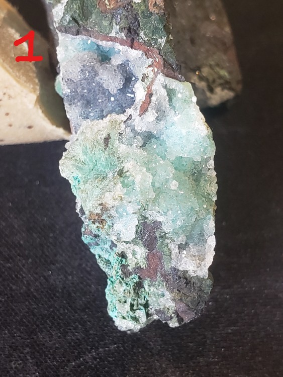

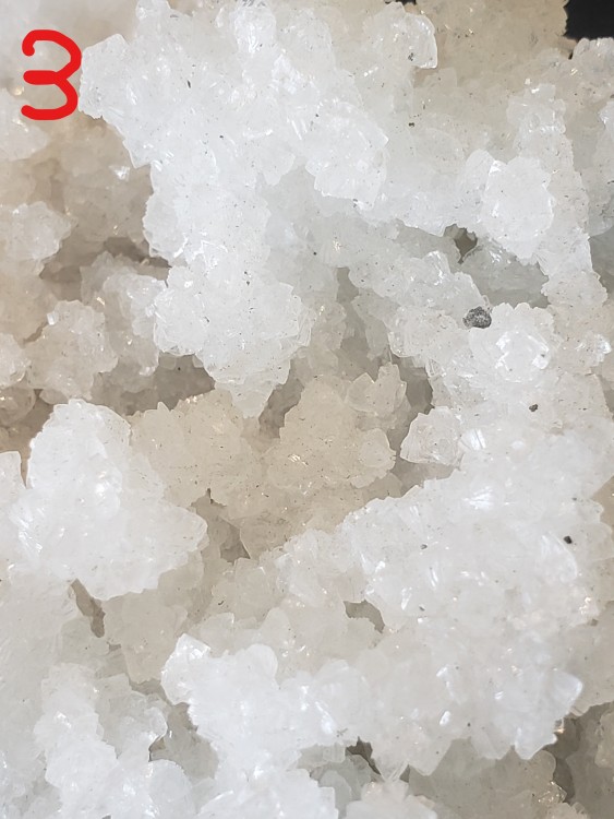

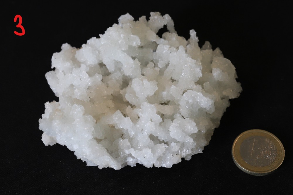

2106714083_minraux3.1.thumb.jpg.09057741a7aa80bb434b89084773c51b.jpg3.2.thumb.jpg.a2916871f00085da890954b215eb64dd.jpg
3 :
Test ammoniac: légère solubilité ? ( et encore ),
Trace : blanche

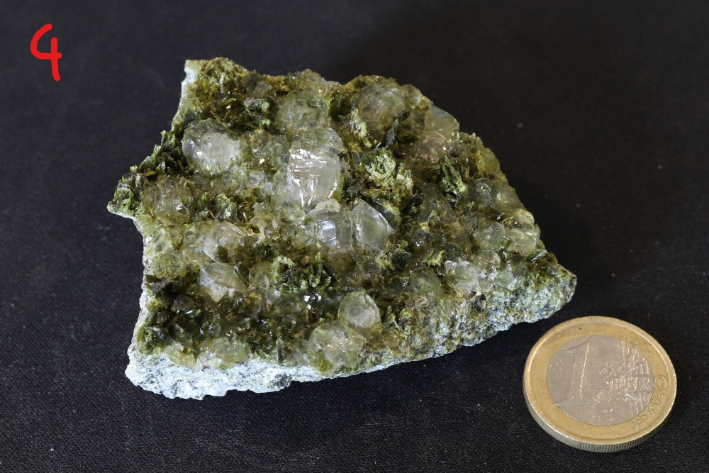

1788000494_minraux4.1.thumb.jpg.bfdac60425d5c065eeabfc0193abc2b4.jpg2024664812_minraux4.2.thumb.jpg.72ee3d8096ecdfd3a873eaf63383c461.jpg1558865602_minraux4.3.thumb.jpg.508ebfdba2673db1a9a94220bc2b74de.jpg
4 : Épidote et Quartz ?
Test ammoniac: RAS,
Test acide chlorhydrique: RAS,
Ne fait rien au contact d’une flamme d’allumette ( cristaux vert )
Trace : blanche ( cristaux vert )
Dureté : 7 ( cristaux transparents )

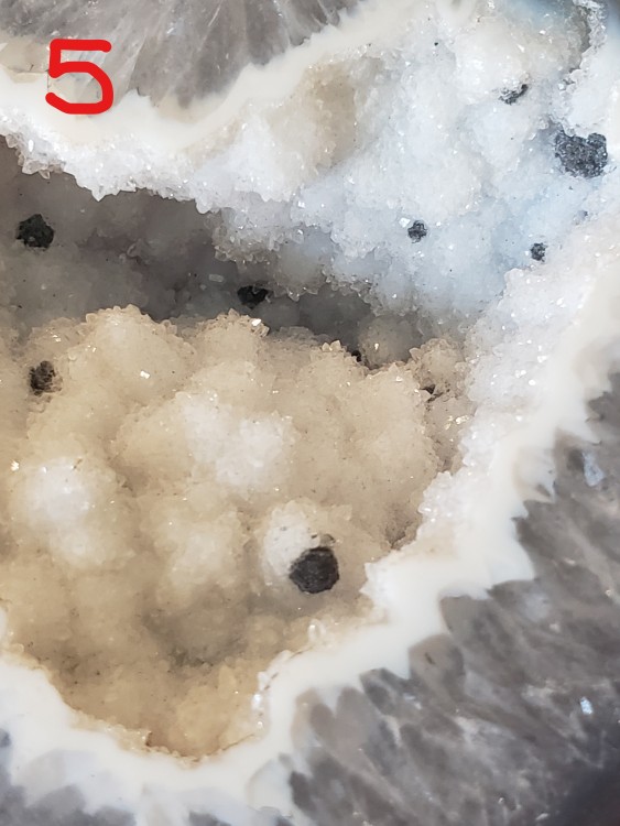

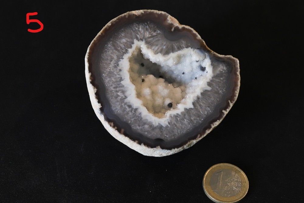

867754538_minraux5.1.thumb.jpg.b03e7f303b233ac665944a33ab6a079b.jpg1347666870_minraux5.2.thumb.jpg.be30656aba506b062c44d089bbd91953.jpg
5 : Agate avec Quartz ?
Test ammoniac: RAS,
Trace : pas possible à réaliser
Dureté : 7

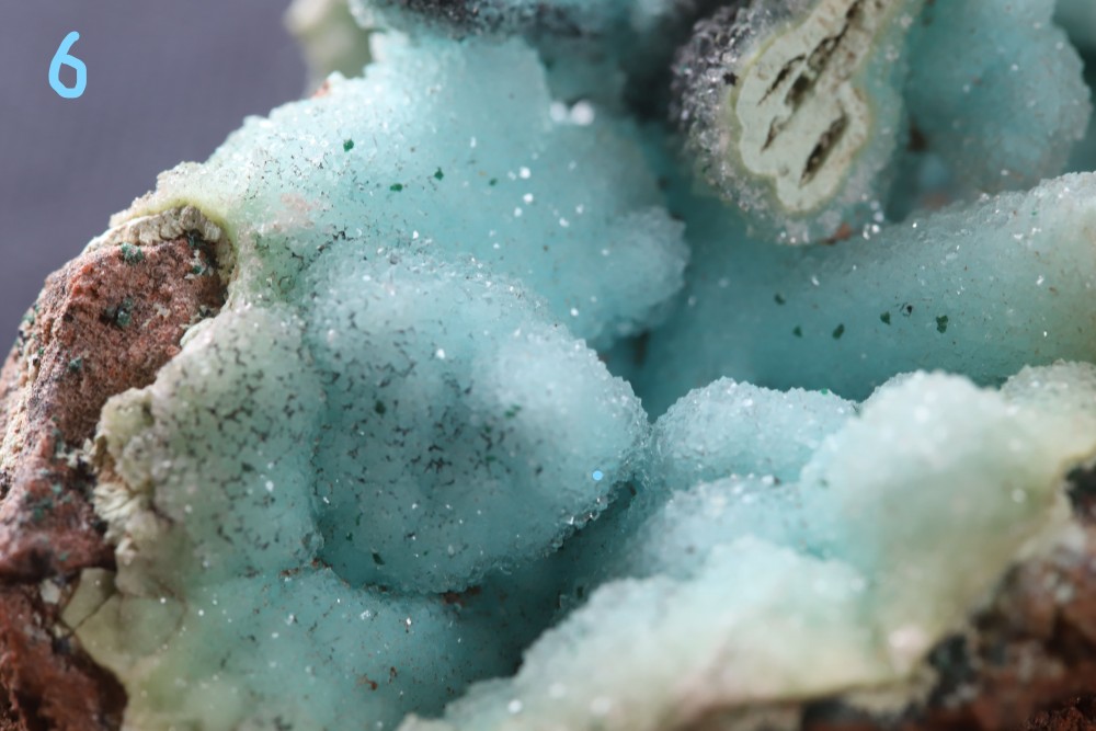

6 :  Hémimorphite ? pisanite ?
Test ammoniac: RAS,
Trace : blanche

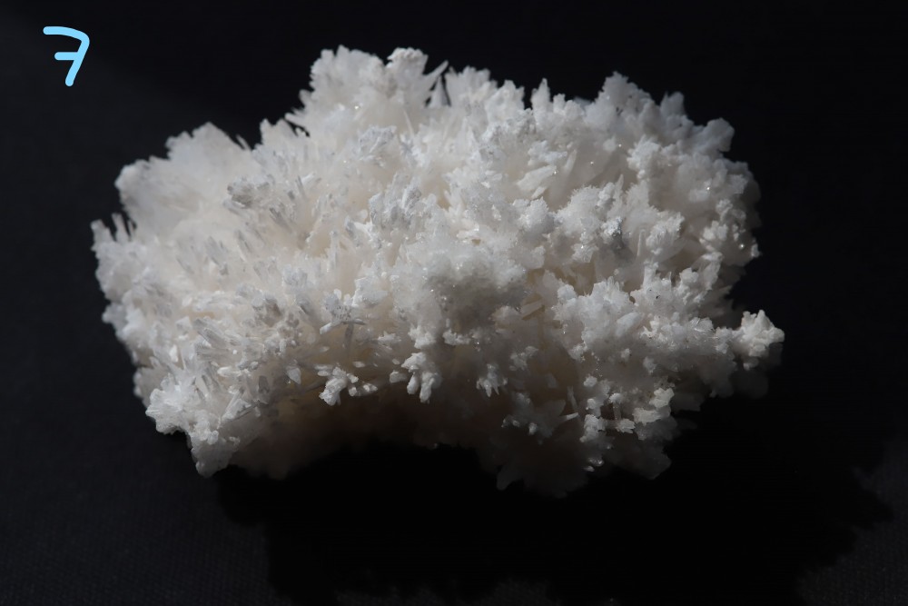

7 : Cave Calcite ?
Test ammoniac: RAS,
Test acide phosphorique: effervescence et dissolution,
Test acide chlorhydrique: effervescence et dissolution très rapide
Trace : blanche

Bonjour et :bienvenueforum: @Pierrot8113,
1 : ? les cristaux ont aussi une dureté inférieure à 5 ?
2 : Un belle torbernite, :exclamation: c'est radioactif, à conserver dans une boite plastique étanche et pas dans une pièce de vie. Le noir au dos c'est en surface ou dans la masse, si c'est la dernière option fait gaffe que ce ne sois pas de la pechblende, ce serait chouette si on avais une photo en macro de ce noire, pour l'origine je propose Margabal (Aveyron) ou les bois noirs (Loire).
3 : ?
4 : épidote (?) et quartz, surement des Alpes
5 : tu as tout juste, à savoir que l'agate est une variété de calcédoine qui est elle même une variété de quartz
6 : ça raye le verre ?
7 : aragonite

2 : Un belle torbernite, :exclamation: c'est radioactif, à conserver dans une boite plastique étanche et pas dans une pièce de vie. Le noir au dos c'est en surface ou dans la masse, si c'est la dernière option fait gaffe que ce ne sois pas de la pechblende, ce serait chouette si on avais une photo en macro de ce noire, pour l'origine je propose Maraval (Aveyron) ou les bois noirs (Loire).
3 : ?
7 : aragonite
La gangue pourrait correspondre à Margabal mais j'y verrais bien un spécimen congolais.
Pour comparer : Shinkolobwe Mine (Kasolo Mine), Shinkolobwe, Katanga Copper Crescent, Katanga (Shaba), Democratic Republic of Congo (Zaïre) :
Margabal, Entraygues-sur-Truyère, Aveyron, Midi-Pyrénées, France :

1 : Non pardon les cristaux rayent le verre, seulement "le bleu/vert" est en dessous de 5
2 Le noir se retrouve en fait juste sous les cristaux et fait des couches de 0.3mm ( je n'ai pas l'objectif macro sous la main donc c'est le mieux que je peux faire pour le moment niveau photo .. )
6 Oui les cristaux rayent le verre
7 Oui maintenant que tu le dis ...😅
il y a 2 minutes, Pierrot8113 a dit :
On peux donc supposer que ces cristaux sont du quartz.
Pareil

Il y a 3 heures, greg la veine a dit :
3 : épidote et quartz. Peut être français mais ça ressemble furieusement à un truc du Tessin (Carrière d’Arvigo). Mais c’est juste une idée

quartz avec minéral de cuivre ? en trace pas évident ! plusieurs origines possible ...
torbernite bois noirs ou prévinquières ?
stilbite poona
épidote et quartz (alpes france ou pas ? ou espagnol ?)
agate brésil
hémimorphite mexique ?
aragonite mexique possible ...
Il y a 3 heures, 1frangin a dit :
stilbite poona

Pour la stilbite le truc c'est que c'est pas soluble dans HCl, au début j'avais pensé à de la prehnite mais pareil comme c'est pas soluble dans HCl j'ai douté.
Il y a 10 heures, Pierrot8113 a dit :
Merci 🙂
Tu en casse une petit bout et tu le met à tremper dans l'acide, normalement ça va disparaitre au bout de quelques heures.
Il y a 1 heure, AMEDE a dit :
J'avais prélevé un morceau de 0.5g ( environ ) et j'ai laissé dans de l'acide ( à 27% ) pendant 10 heures. Il était toujours la, mais avec un aspect plus translucide.
