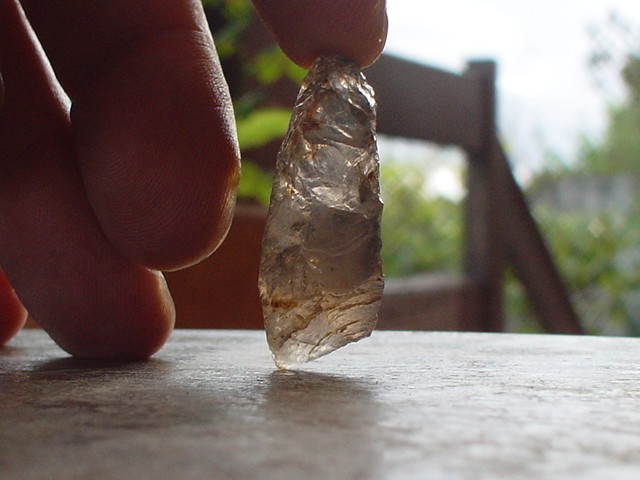

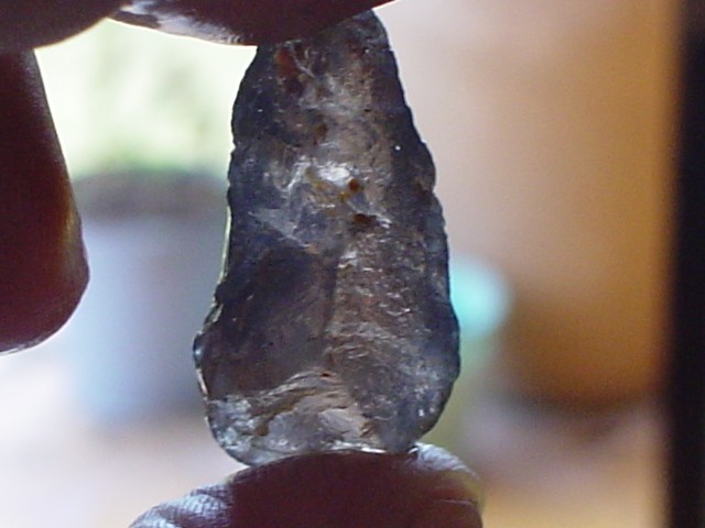

et celle-ci, incolore/jaune (à l'extérieur)
et léger bleu (avec lumière plus faible/ombre)

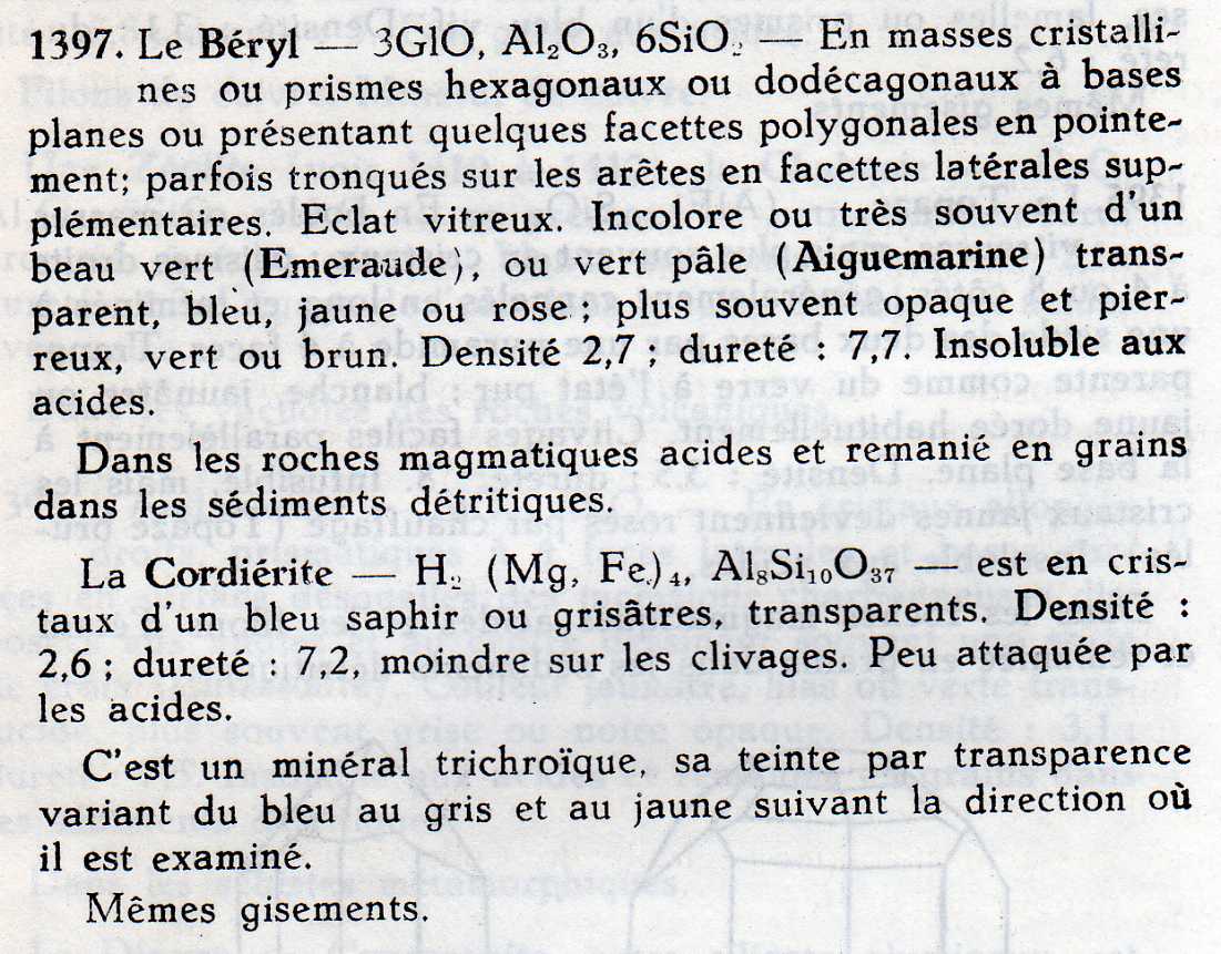

Les mineraux pleochroiques sont des mineraux anisotropes (par opposition aux mineraux isotropes qui sont les mineraux amorphes et les mineraux appartenant au systeme cubique et qui eux ne presentent pas de pleochroisme)
Parmis les mineraux pleochroiques on distingue les mineraux dichroiques qui sont des mineraux anisotropes uniaxes, et les mineraux trichroiques qui sont des mineraux anisotropes biaxes.
Le pleochroisme (dichroisme ou trichroisme) ne pourra s'observer que chez les mineraux colorés, on l'observe au moyen d'un petit instrument d'optique appelé dichroscope. A noter que le pleochroisme peut etre plus ou moins prononcé, et que la difference de nuance entre les differentes teintes du pleochroisme d'un mineral peut parfois etre subtile.
Certaines gemmes presentent un pleochroisme si intense qu'il est visible a l'oeil nu, on parle alors de polychroisme (c'est notemment le cas de la cordierite).
Remarque: ne pas confondre polychroisme (fonction de la direction d'observation), et polychromie (mineral multicolore)
La cordierite est anisotrope biaxe, et presente donc un trichroisme, lequel est tres marqué et visible a l'oeil nu. Chez la cordierite de couleur bleue a mauve, on pourra ainsi observer trois teintes differentes selon la direction d'observation:
-bleu
-violet
-incolore a jaune (parfois un peu brunatre a l'oeil nu)
C'est d'ailleur tellement caracteristique que cela permet une identification presque immediate.

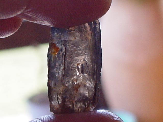

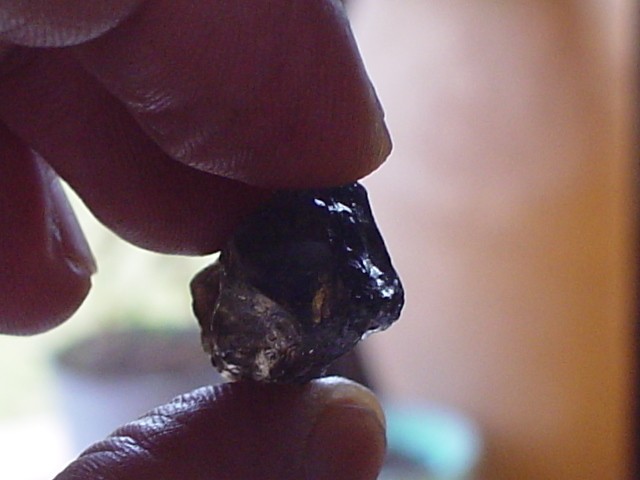

La cordiérite que je trouve est marron/incolore plutôt dans les migmatites (intrusion granit à 2 micas ?)
et plutôt bleu foncée dans les gneiss migmatitique.
Juste une remarque, si quelqu'un a un avis sur la coloration et le lieu.

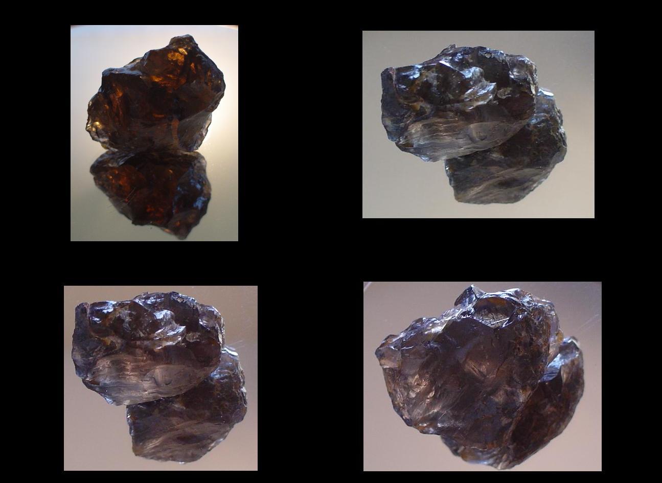

ah et oui, pour la petite astuce, pour ceux qui n'ont pas de dichroscope: les ecrans LCD (ordinateur, telephone portable) emettent une lumiere polarisée lineaire. Il suffit d'ouvrir une page blanche, et de pivoter la pierre dans tous les sens devant l'ecran afin de determiner les differentes couleurs du pleochroisme. Cela n'en sera que plus visible si la piece est dans le noir.
ça marche bien aussi si on se place avec la pierre,
entre une lumière artificielle (simple ampoule d'intérieur) et se tourner vers l'extérieur fenêtre avec luminosité soleil.
A+
Ca n'a rien a voir: dans ton cas, tu peux voir quelquechose uniquement parceque le pleochroisme de la cordierite EST visible a l'oeil nu. D'autre part dans ton cas c'est une observation en lumiere non polarisee, ce qui est une tout autre affaire.
Cependant, pour une pierre dont le pleochroisme ne serait pas bien visible a l'oeil nu, on ne pourrait observer nettement le pleochroisme qu'au moyen d'un dichroscope, ou bien grace a l'astuce de l'ecran LCD. D'autre part l'interet de la methode etant de pouvoir observer les couleurs du pleochroisme deux a deux successivement au cours d'une rotation de la pierre sur un axe.
Hors c'est une observation extremement utile pour identifier un mineral: tu peux eventuellement arriver a determiner ainsi si ta pierre est isotrope, anisotrope uniaxe, ou anisotrope biaxe
Avec tout de meme un petit bemol: lorsque les differentes couleurs du pleochroisme sont tres proches les unes des autres, il peut arriver qu'on arrive pas a les differencier avec certitude (par exemple si tu as un dichroisme jaune pale versus jaune tres pale, tu risque de ne pas remarquer la subtile difference entre les deux et de passer a cote du dichroisme de la pierre)

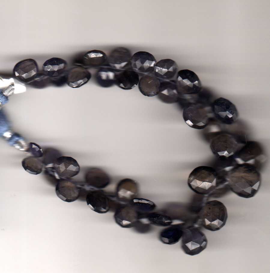

effectivement elle a la propriété d'être dichroïque voire trichroïque , je scane ce collier très joli en espérant un résultat montrant que selon l'orientation des pierres on a jaune ou bleu, encore faut il, pour le voir que la pierre soit transparente ou rendue transparente par une lame mince.
