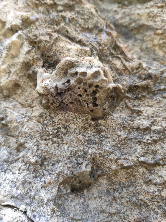

Bonsoir, je préfère le dire d'avance, je ne connais absolument rien à la géologie, donc ma question sera possiblement stupide

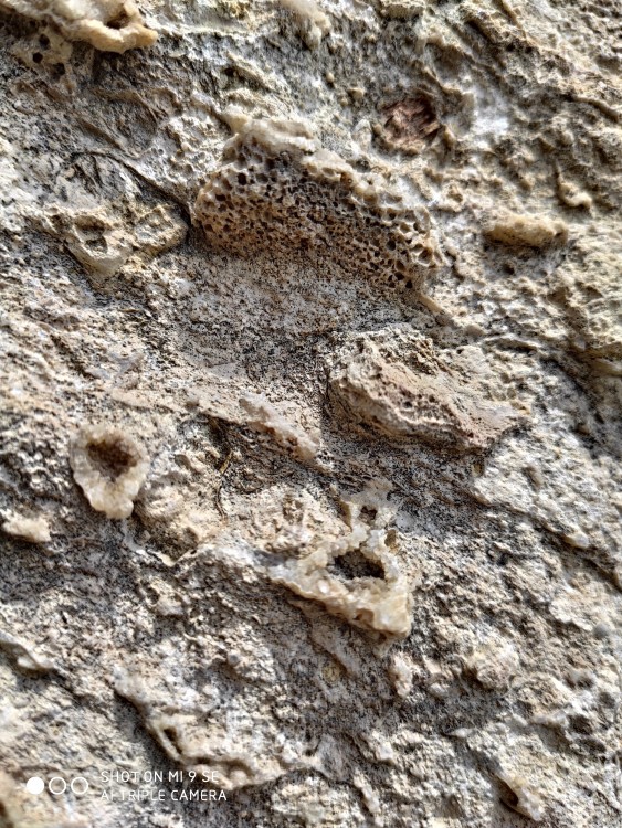

Prospectant souvent dans les couches de la trilogie aquitanienne pour des fossiles, depuis quelques temps je m'interesse au calcaire blanc ( base de l'Aquitanien) , et certains pans d'affleurements présentent une roche avec cette structure. Je sais déjà que ce n'est pas fossile, mais je suis curieux de savoir ce que c'est 🙂 d'avance merci ^^
Petites précisions demandées ;
La matrice est bien calcaire (faire un test a l'acide)
Les structures que l'on voit en haut de la première photo sont-elles symétriques ? Lisses en haut, alvéolées en bas ?
Est-ce que les parties en relief rayent le verre ?
Pour le côté calcaire, je n'ai pas pensé à rester , j'étais juste de passage dans le secteur, c'était de la prospection pour un nouveau gisement. Je peux juste dire que c'est une ancienne carrière de calcaire blanc de l'aquitanien..
Pour la symétrie ça dépend, les lames fines sont lisses des deux côtés, les plus épaisses seulement sur le dessus
Ils ont creusé de 12m dans la couche calcaire, et à certains endroits la roche est comme ça, alors que c'est du calcaire compact blanc en dessous, et 1 m avant et après aussi, c'est des passes occasionnelles
Voilà ce qui ressort sur les notices BRGM, regarder aquitanien inférieur
A première vue j'ai pensé à des marnes verdâtres à joints remplis de silice, ceci est dû à un hydrothermlisme dans un bassin de dépôt.
Les joints en question sont bien de la silice, le quartz, puisque le terrain encaissant est enrichi en silice, soit roche volcanique ou sédimentaire.
La provenance exacte vous ramènera une réponse plus claire

Avec ces photos on a de la peine de se faire une idée exacte: calcite ou quartz?
Dans des calcaires lacustres les deux peuvent apparaître et liées à des circulations d'eau.
La silice du milieu continental peut provoquer  une "meuliérisation" du calcaire.
Cependant, si on est certain d'être dans le calcaire blanc de l'Agenais, c'est + probablement de la calcite secondaire.

voilà le lien avec les informations sur la fameuse carrière que j'ai, par rapport a leur schéma, leur description et aux cartes géologiques que j'ai , je pense qu'ils ont traversé les formations superficielles avant d'atteindre le calcaire blanc juste en dessous ( hypothèse appuyée sur le fait qu'il décrivent la couche exploitée comme du calcaire lacustre de l'Aquitanien inférieur, ce qui colle avec le calcaire blanc de l'agenais  )
pour d'autres photos, ça va être compliqué dans l'immédiat, je peux juste dire que cette composition était généralement cantonnée sur le sommet du gisement, sur 1 a 2 m d'épaisseur, avec de temps en temps une bande entre 1 et 4 m de large verticale qui traversait toute la couche calcaire, et qu'elle donnait a la roche l,apparence d'un mille feuille , pour faire une description simplifiée ^^
Juste pour dire qu'il serait bon de savoir si ces lames et ces géodes sont en calcite ou en quartz (acide, dureté?).
D'après la carte géol, on serait bien dans le calcaire blaanc de l'Agenais.
Les test manquent, et une photo plus éloignée aussi . On peut penser à des calcretes.
