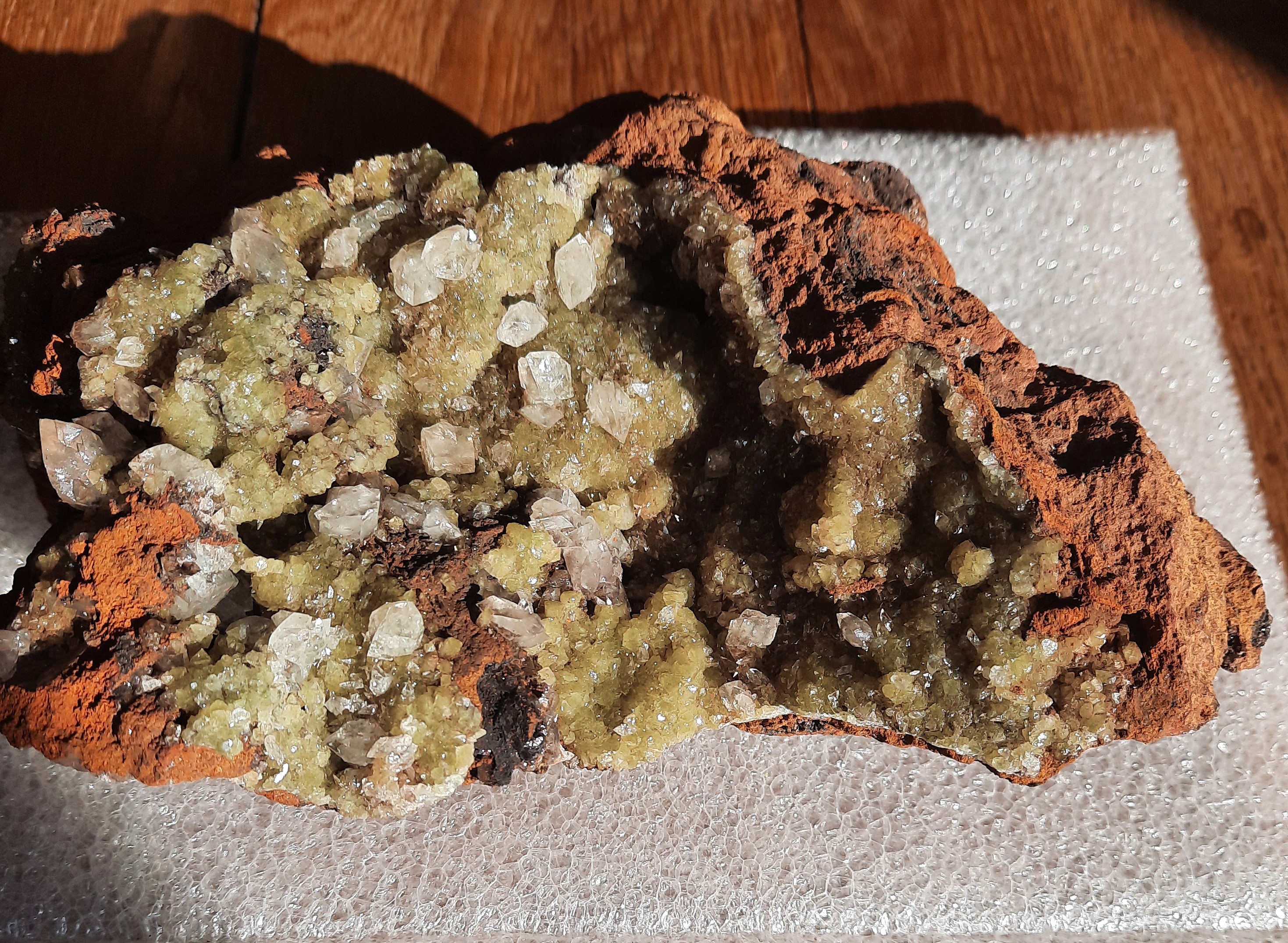

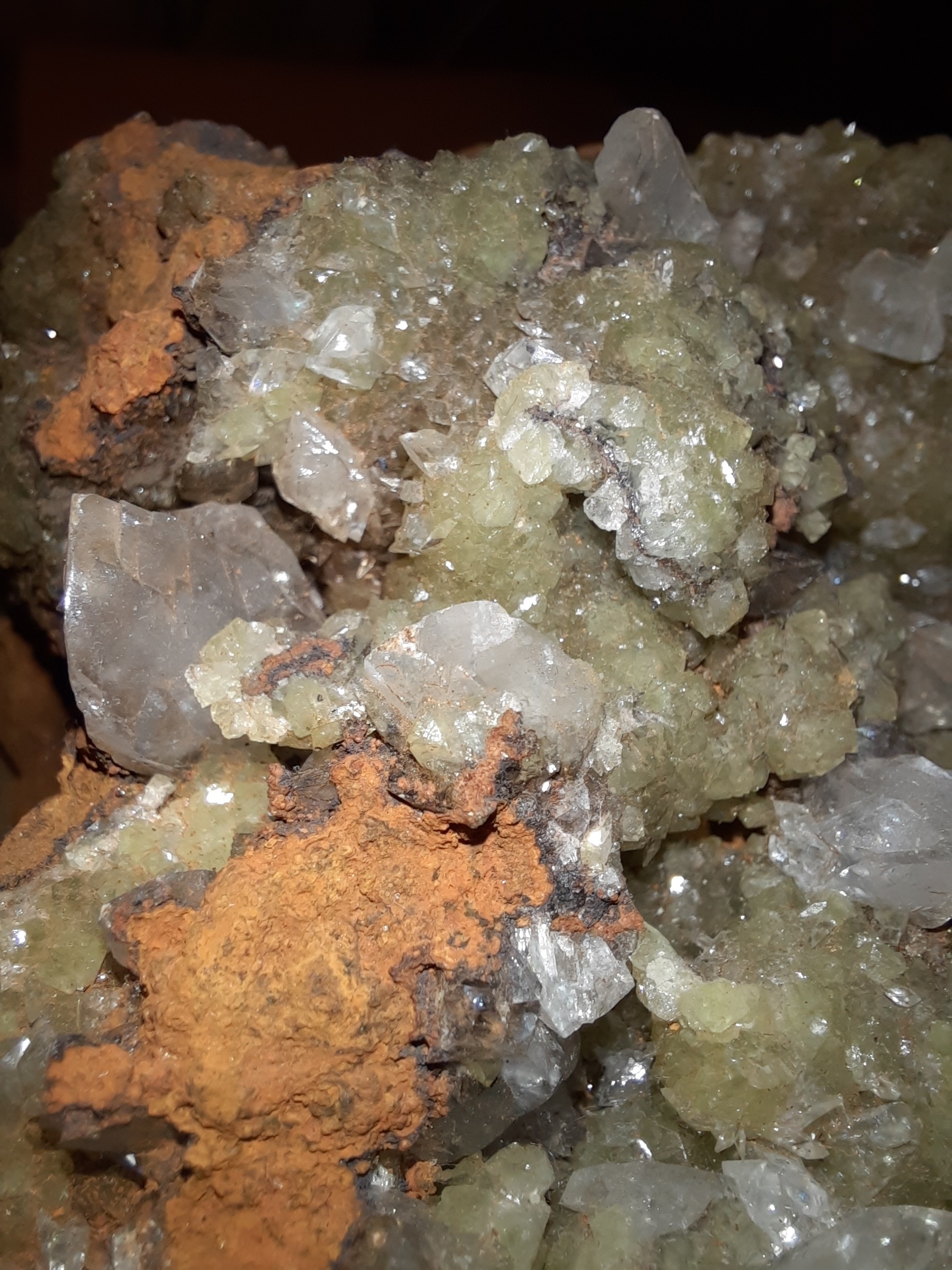

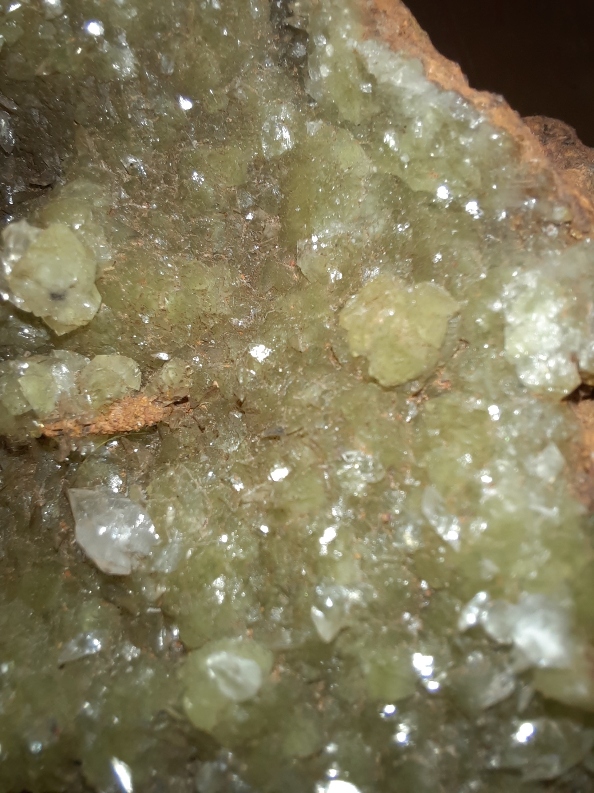

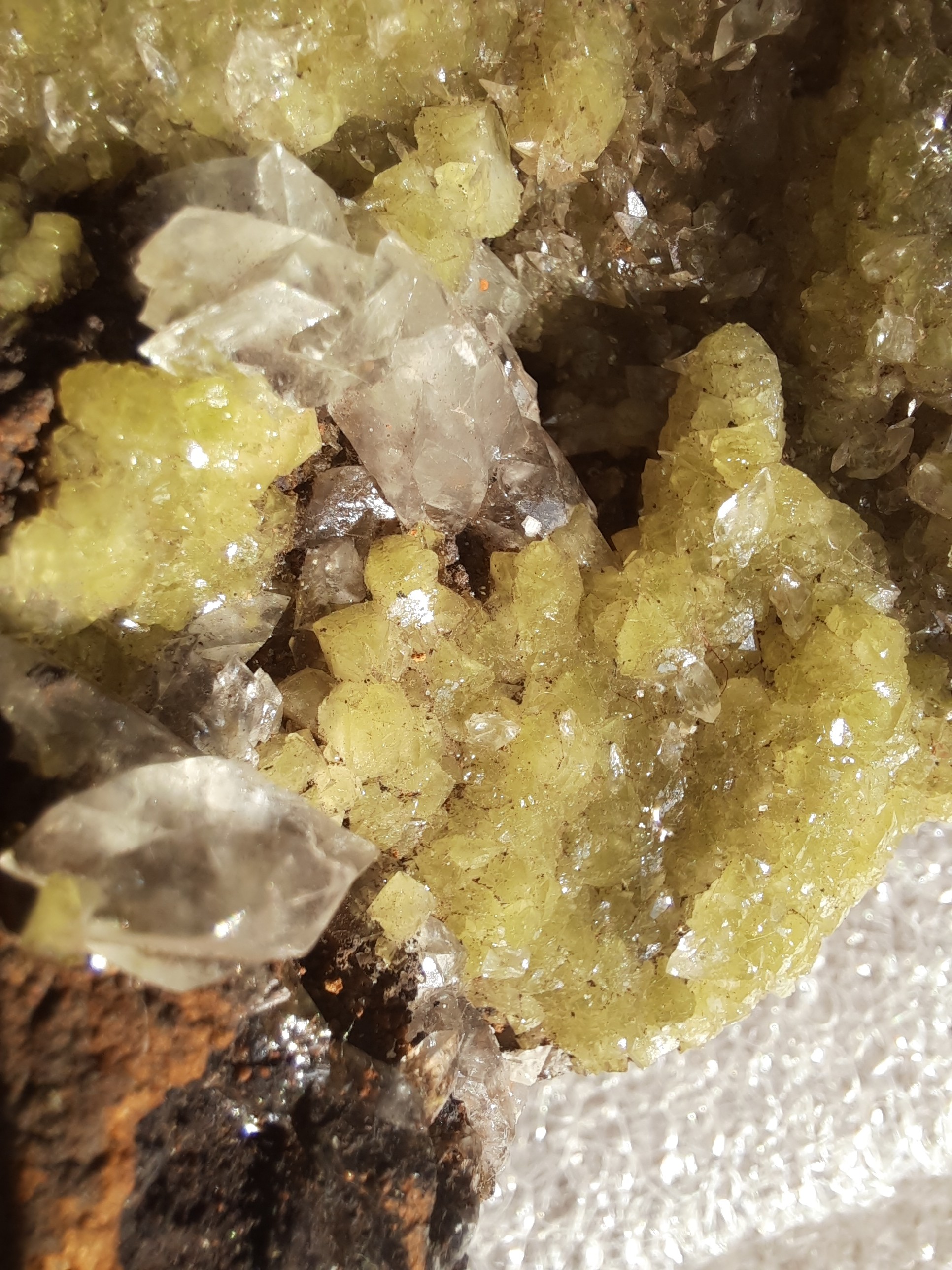

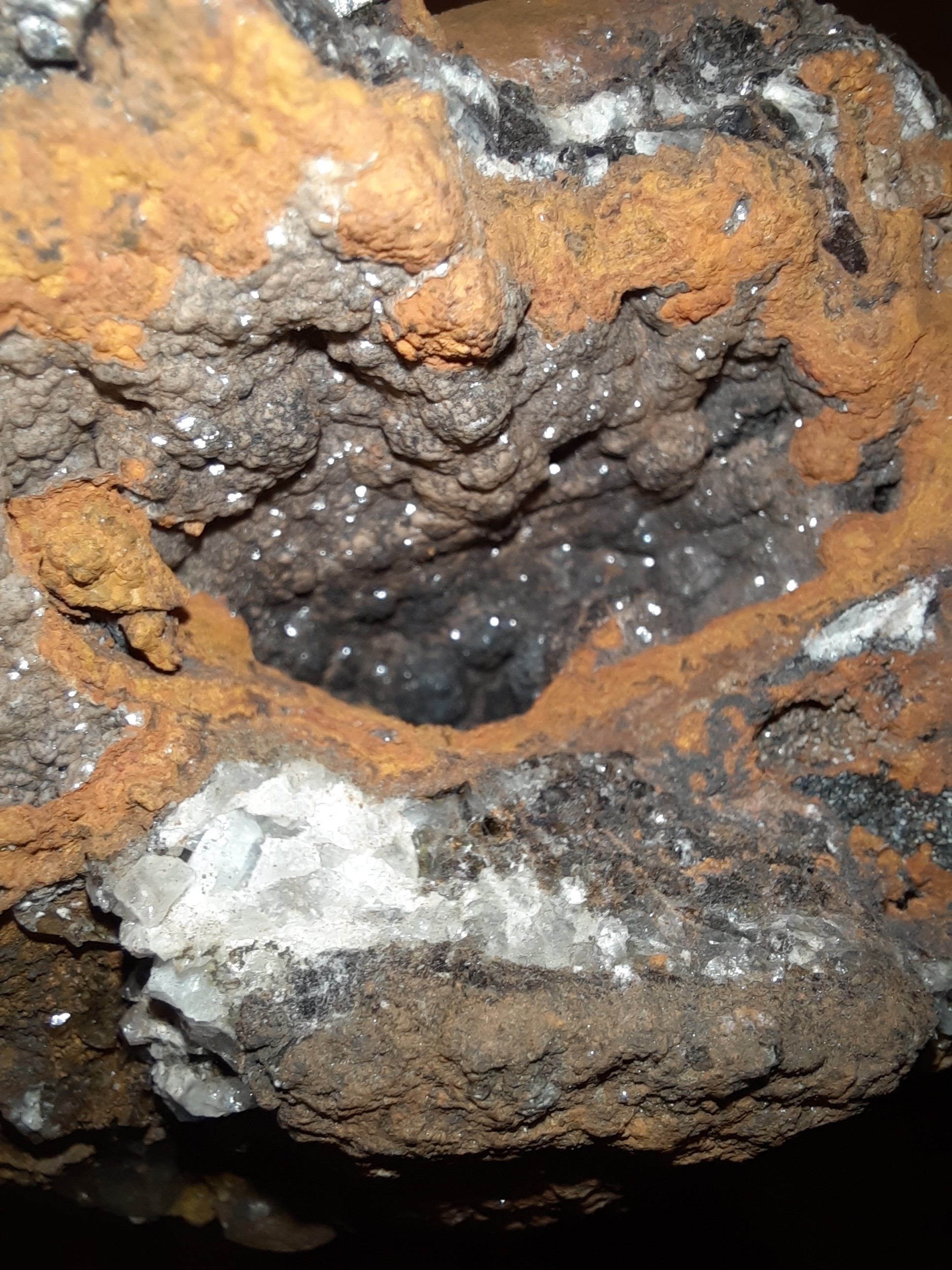

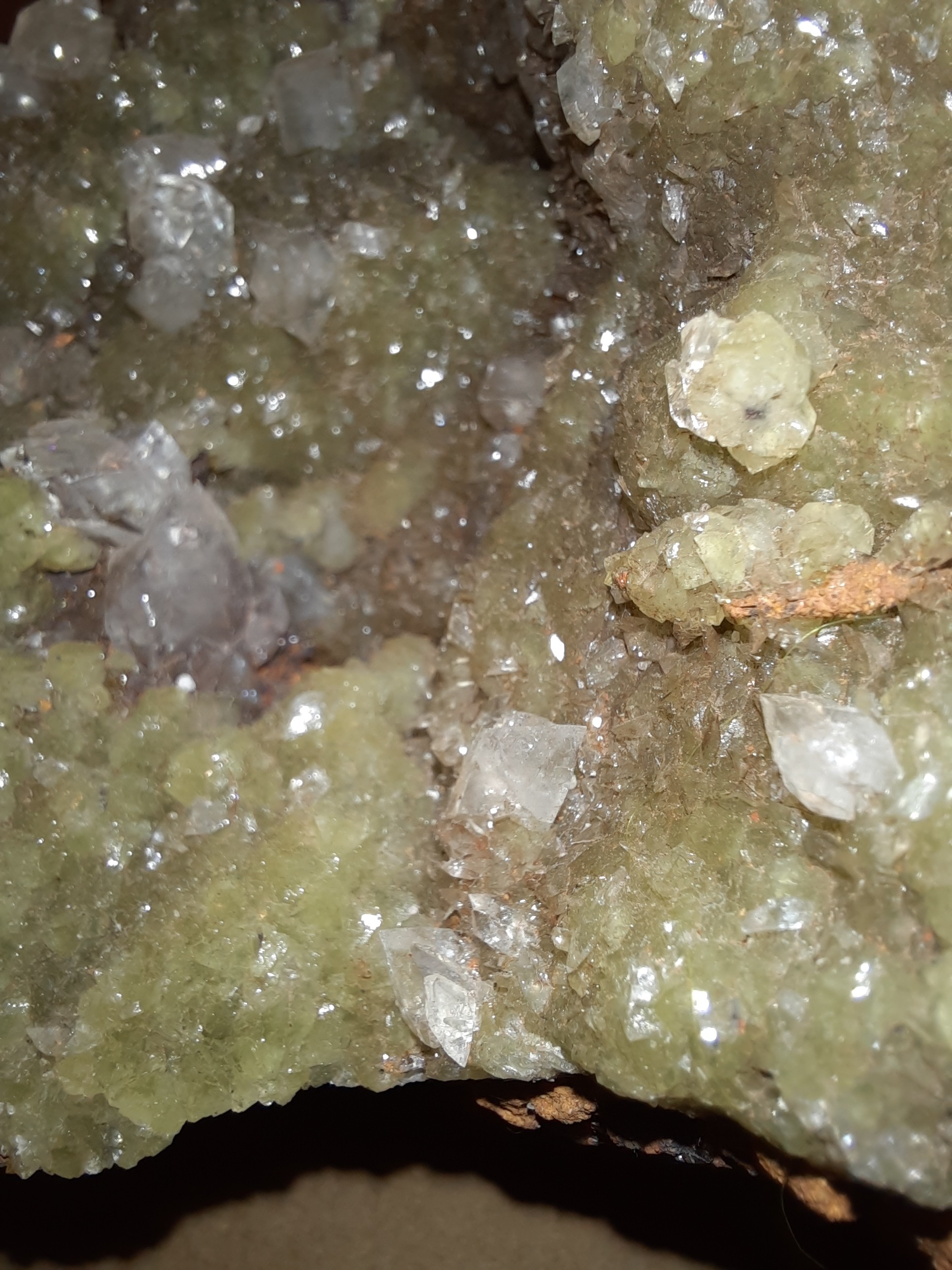

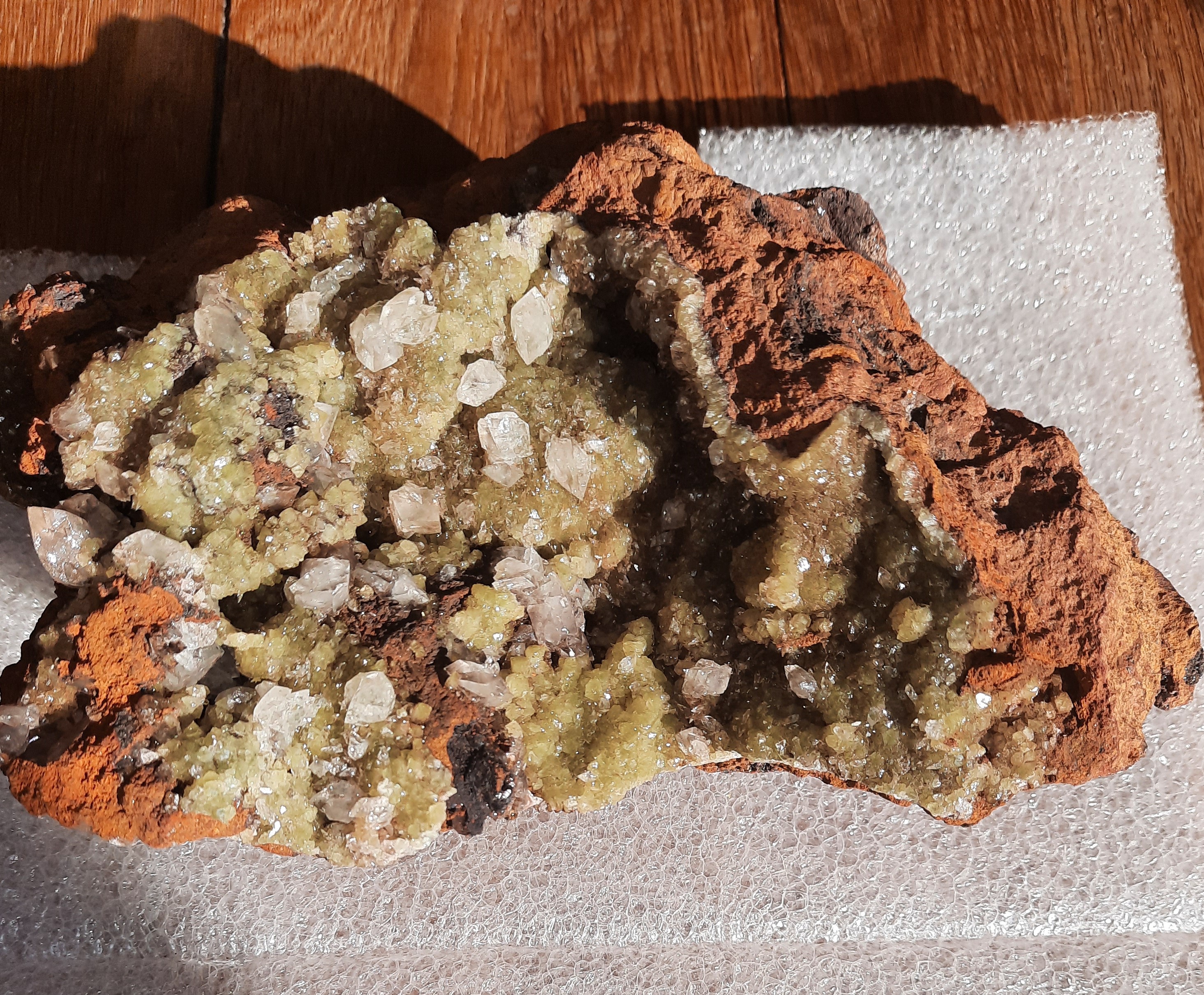

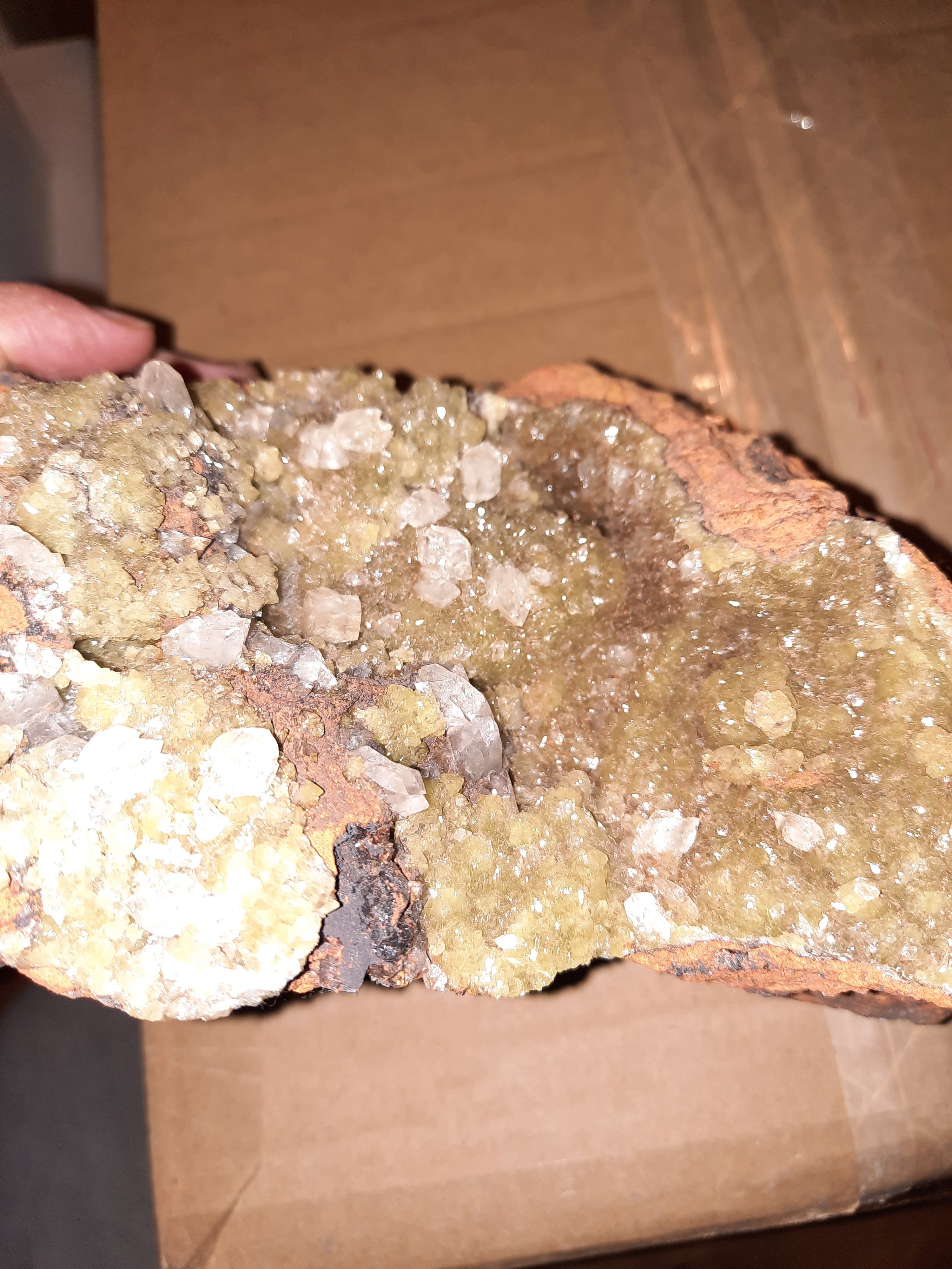

J'ai récupéré une pierre d'une ancienne collection mais l'étiquette avec ne semble pas être la bonne (dioptase).
Je sollicite donc le forum pour arriver à l'identifier.
Merci par avance,

Bonjour je pense que cette pierre provient de la mine de Mapimi au Mexique. Adamite probable (en vert jaunâtre) avec apophyllite (blanc).
La dioptase est vert foncé sans nuances jaunâtres.

Bêtise! Il n'y a pas d'apophyllite à Mapimi!!! Je t'invite à lire le topo que j'ai écrit sur géowiki à ce sujet: https://www.geowiki.fr/index.php?title=Ojuela
L'application d'HCl sur un des cristaux blancs serait utile à l'identification.
La détermination de l'adamite nécessite éventuellement d'autres investigations: dureté assez faible (4.5), réaction possible aux UV pour certaines adamites d'Ojuela (liée à d'infimes inclusions d'ions uranyles pour ce gisement!), solubilité dans l'HCl, fonte et dégagement d'une odeur alliacée au chalumeau (signant la présence d'arsenic), libération d'eau quand on la chauffe dans un tube (il s'agit d'un hydroxyarséniate)...
A défaut de tests, les photos évoquent une association adamite/calcite, sur une matrice de limonite dont la provenance peut être Ojuela (mais il y a d'autres localités possibles, mais moins probables, comme le Laurion et les mines Kamariza par exemple).
