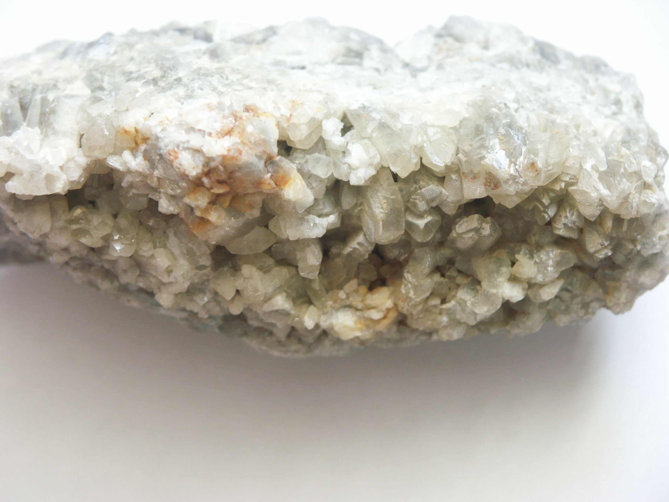

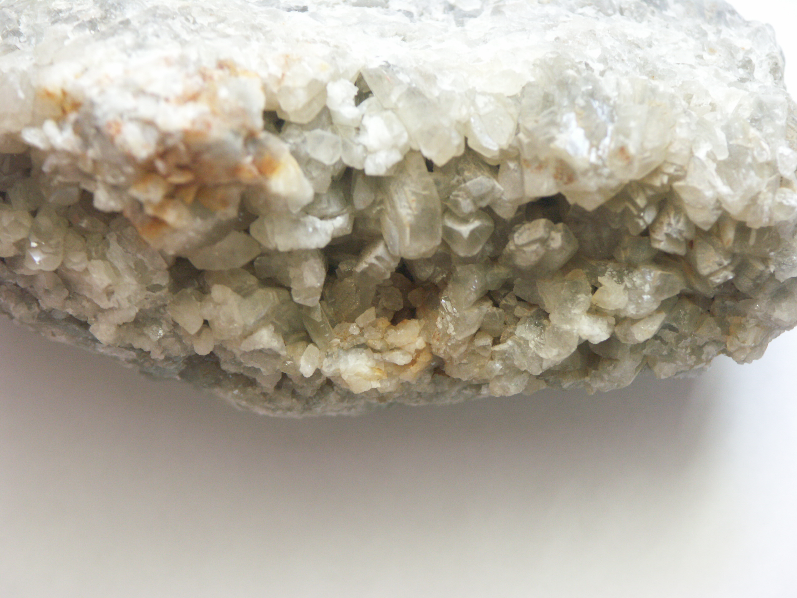

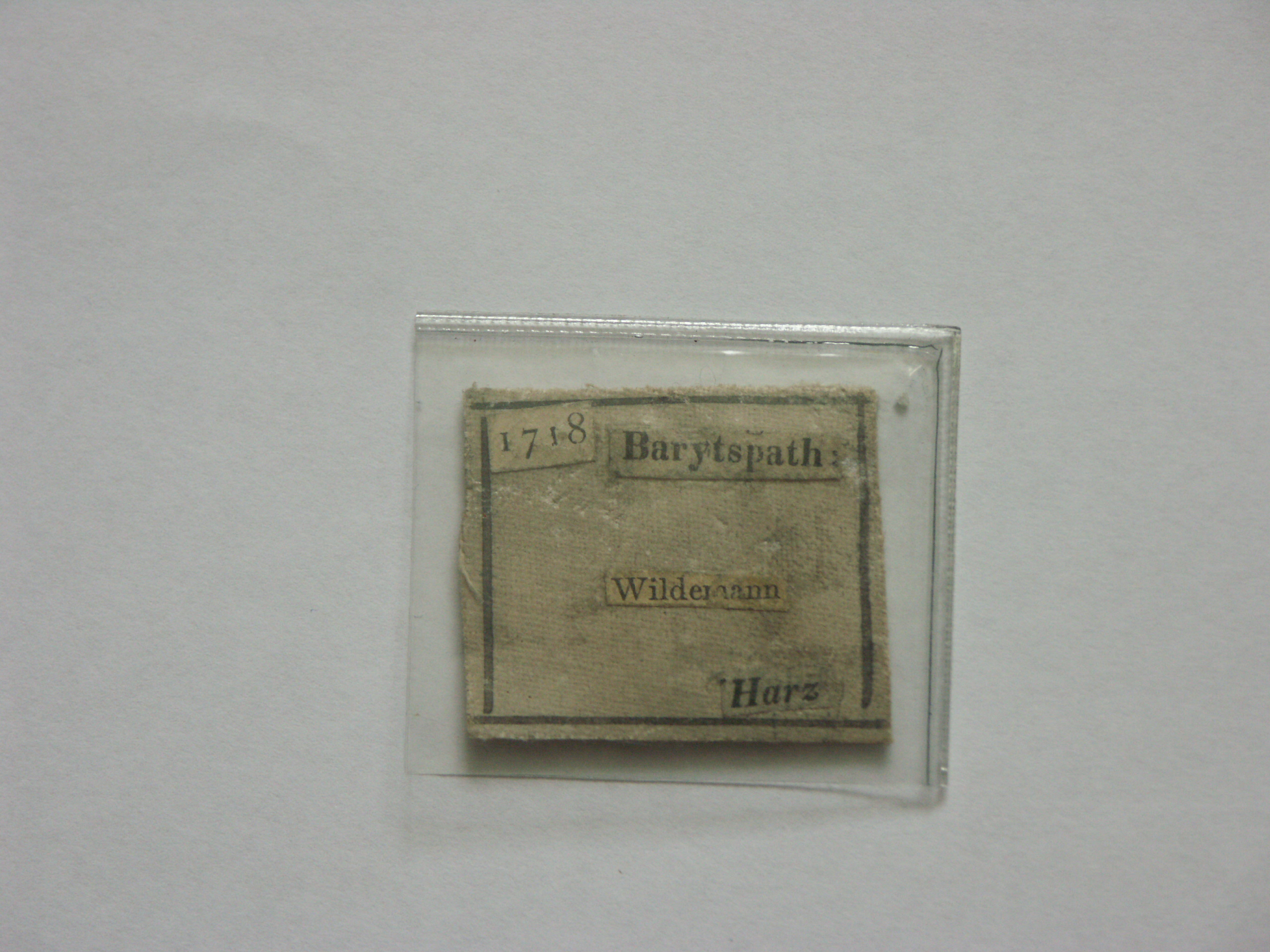

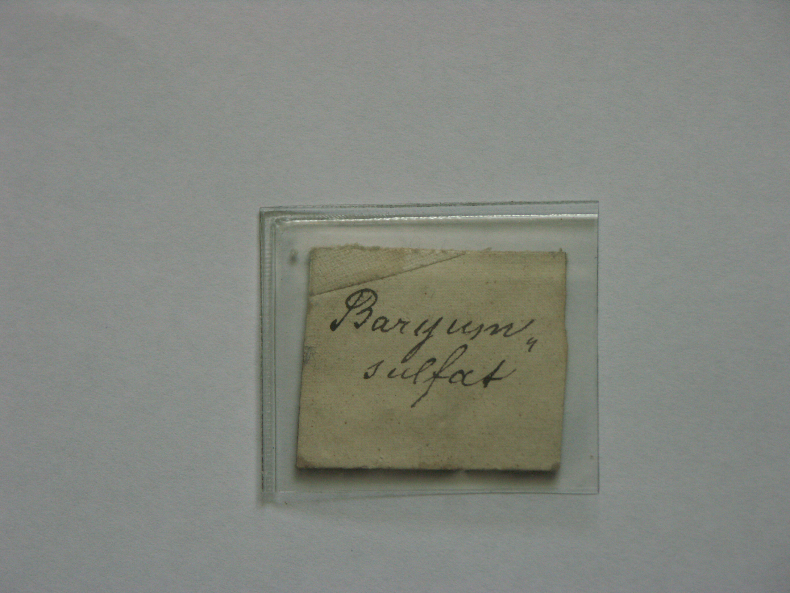

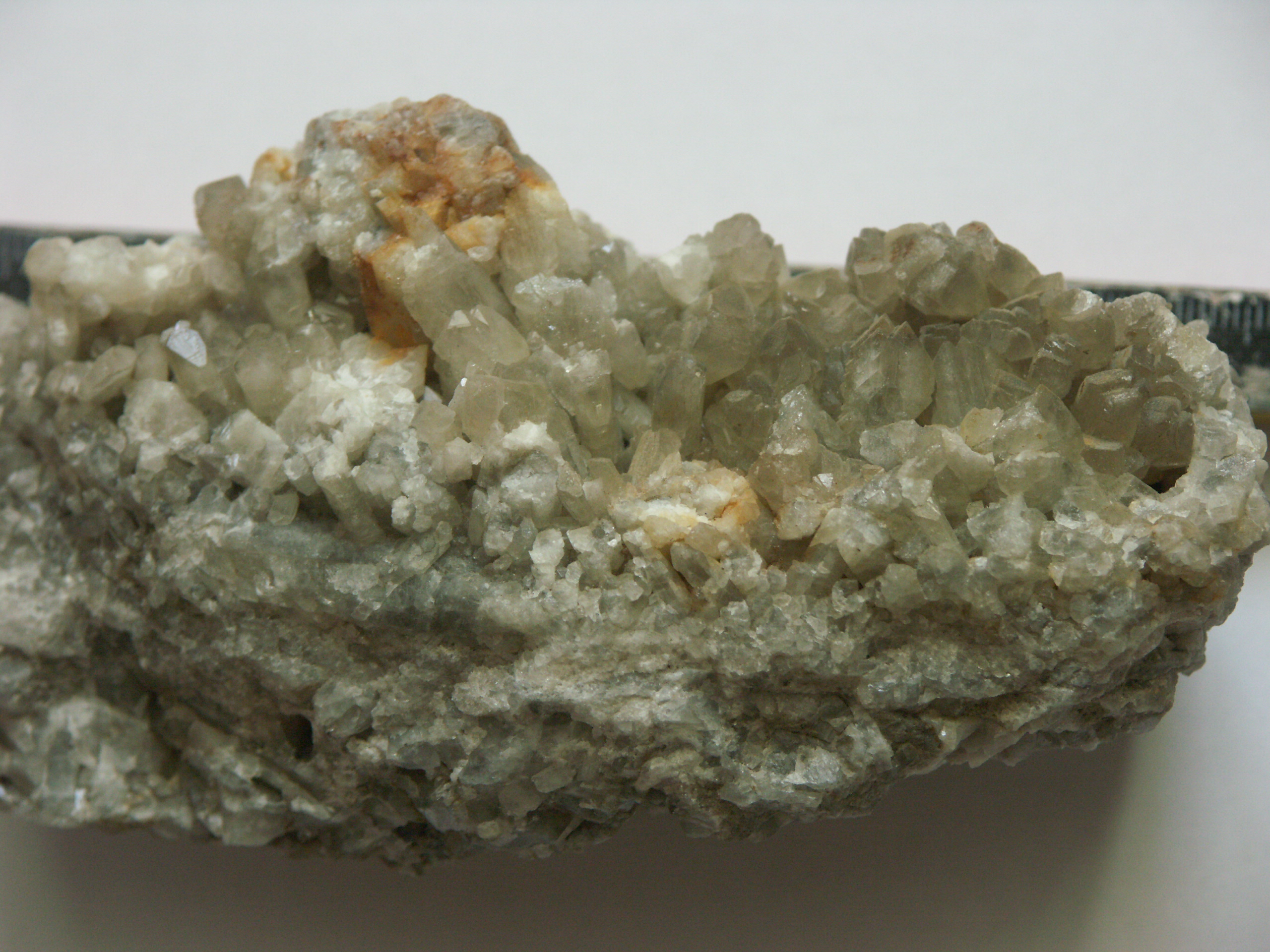

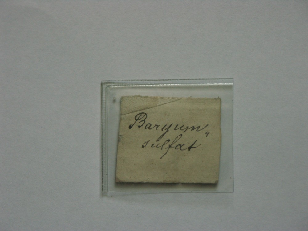

Je viens d'acheter une barytine provenant de Wildemann en Allemagne. J'ai vu que la mine a été exploité de 1750 à 1928 selon Mindat. Voici son étiquette à 2 faces écrites ainsi  qu'une partie avec un code. Je me demande donc à quelle ancien collectionneur possèdait cette barytine. Après avoir fait des recherches, j'ai vu sur mindat (et oui encore) que Karl Bosch a possédé une pièce de cette mine dans sa collection. Voici  donc 2 liens qui me paraissent intéressants : -l'écriture ressemble à mon étiquette sauf le r qui m'intrigue, - la marque à la peinture avec le numéro est similaire.

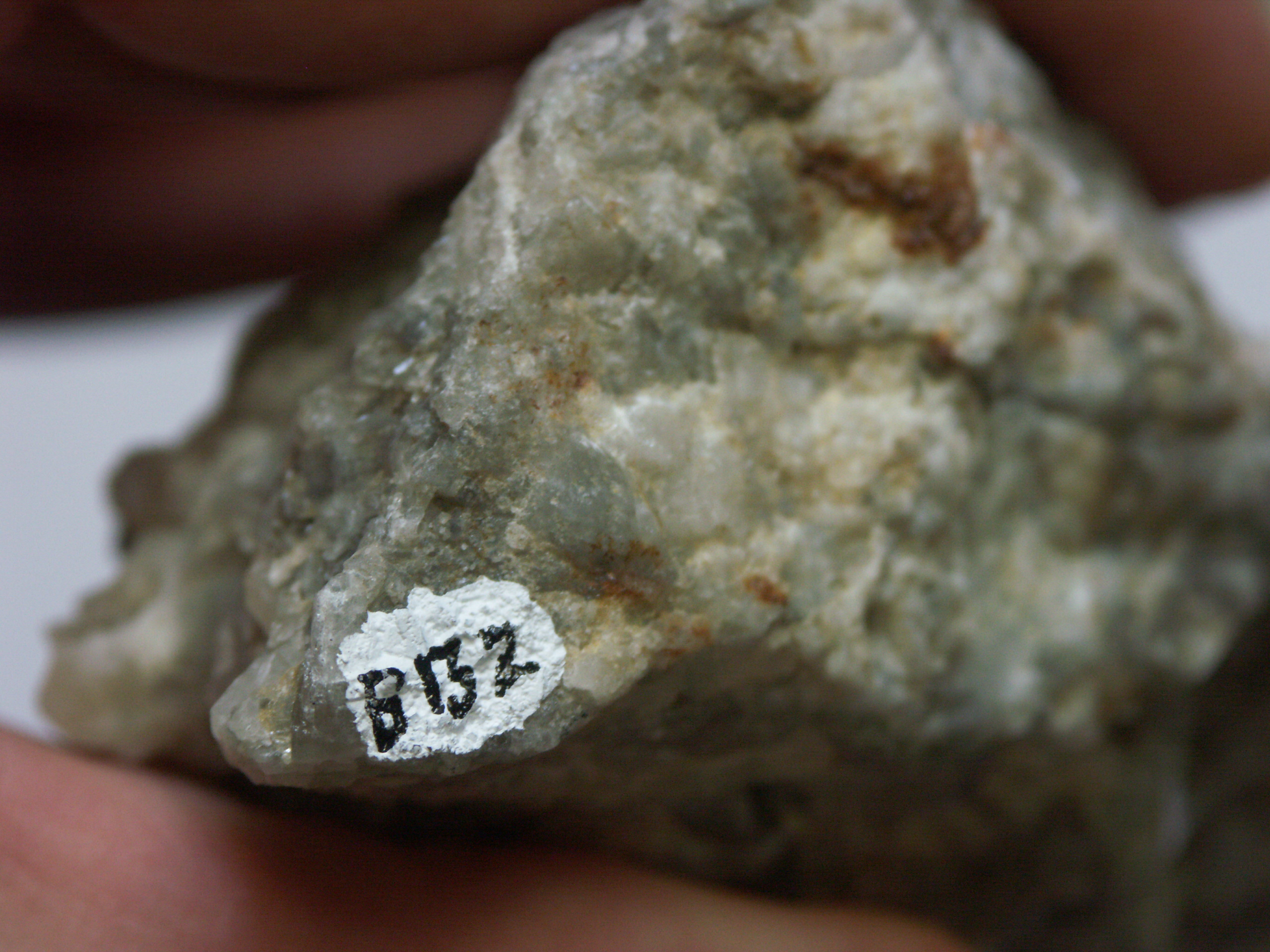

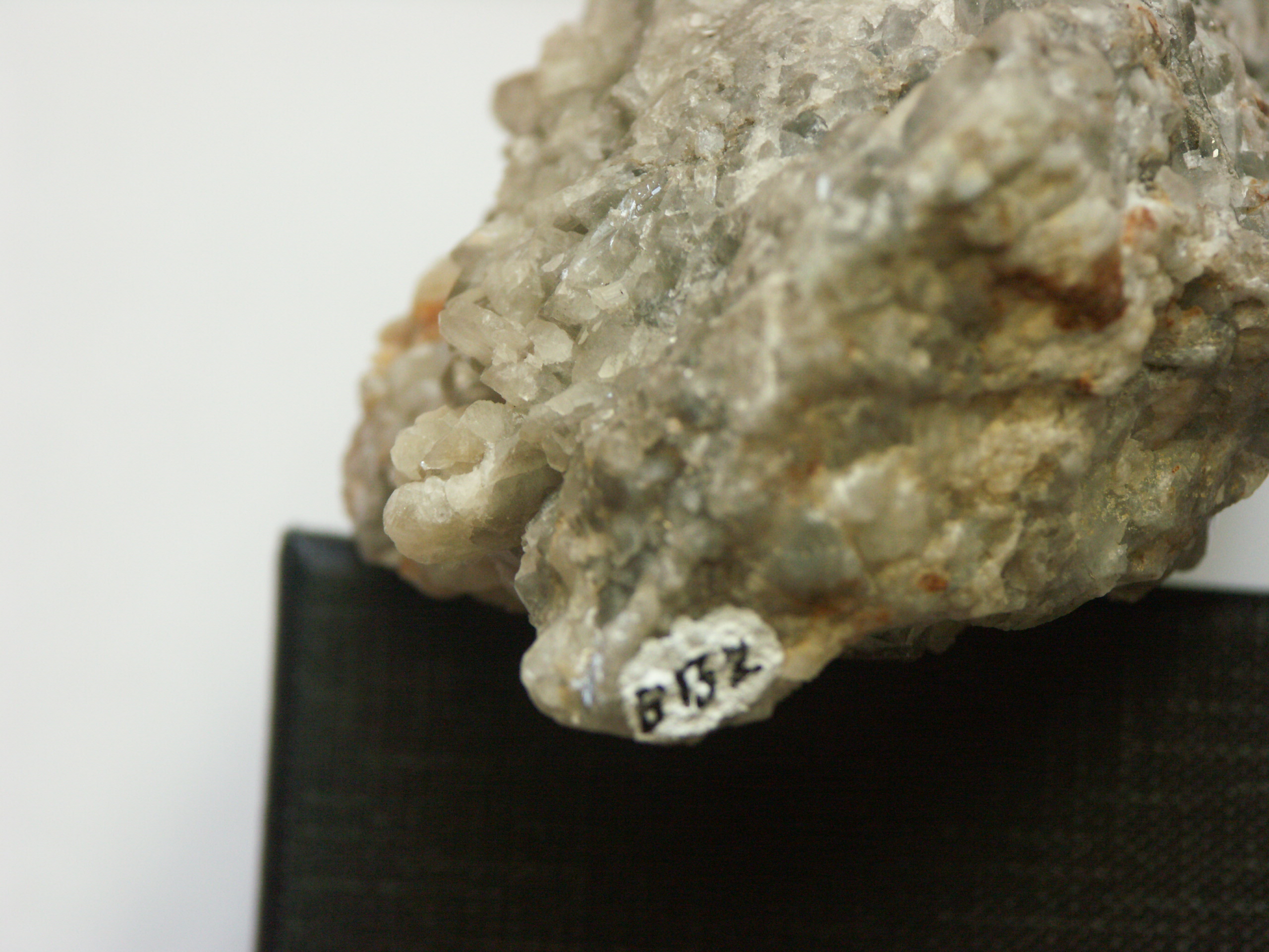

B132 c'est le numéro de collection de la personne qui te l'a vendue

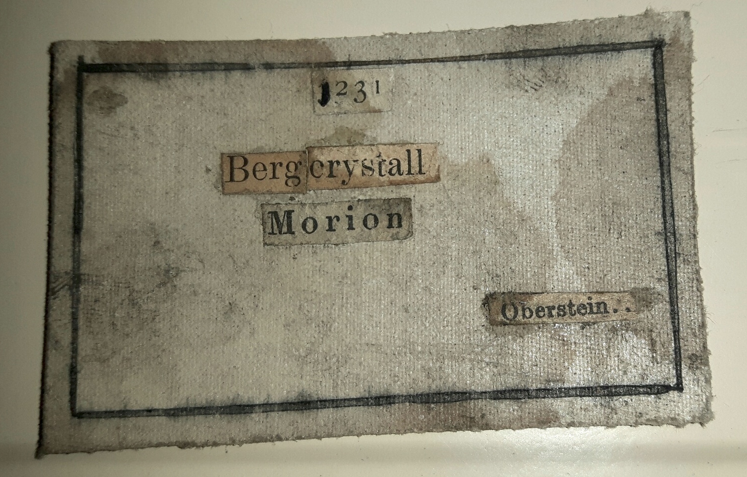

L'étiquette marquée 1718 est en fait un assemblage découpé dans une étiquette du négociant en minéraux KRANTZ, et recollé sur un carton toilé. J'ai plusieurs échantillons anciens ayant une étiquette semblable, mais j'ignore encore le nom de ce collectionneur qui s'amusait à faire du découpage.
L'étiquette manuscrite est sans doute l'étiquette originale récupérée par Krantz en même temps que l'échantillon. Ce négociant joignait souvent les étiquettes originales en plus de sa propre étiquette commerciale. Pour identifier cette première étiquette c'est plus difficile, elle n'a pas vraiment de signe distinctif et il y en a des centaines qui ont cette écriture .
Merci pour ta réponse cela me donne une piste supplémentaire pour pouvoir connaitre son histoire:clin-oeil:. La pièce qui correspond à votre étiquette possède un numéro peint? Les  numéros différents sont donc issus chacun d'une collection( celui sur la pièce et celui sur l'étiquette).  Le vendeur vendait une pièce authentifié comme ayant appartenu à Mr Krantz donc il est très probable que cette pièce lui ai appartenu. Est-il commun de peindre des numéros sur ses minéraux pour les  classer .

La famille Krantz est une très vieille famille de négociants qui existe encore de nos jours  voir
https://mineralogicalrecord.com/labels.asp?colid=129
vous reconnaitrez la typo des étiquettes découpées.
Cette pièce à sans doute été achetée à un autre collectionneur par Krantz fin XIXe et qui l'a revendue à celui qui découpe les étiquettes. Cette collection a été rachetée par un revendeur allemand dans les années 1990 qui l'a à nouveau vendu à votre vendeur. Vous êtes donc au minimum le 6e possesseur de cette pièce B)  (il y a peut être encore d'autres intermédiaires ?? qui sait ? :gratte-tete:)
Oui c'est très commun de mettre une goute de peinture blanche ou de tipex et d'inscrire le n° d'ordre à l'encre de chine par dessus, afin qu'il soit plus visible, c'est une des méthodes, certains collent des étiquettes. C'est une méthode également pratiquée par les musées. Sans parler des nomenclatures de numérotation qui sont également très variées.
