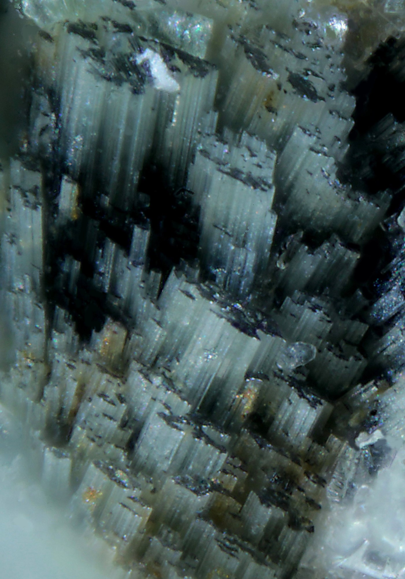

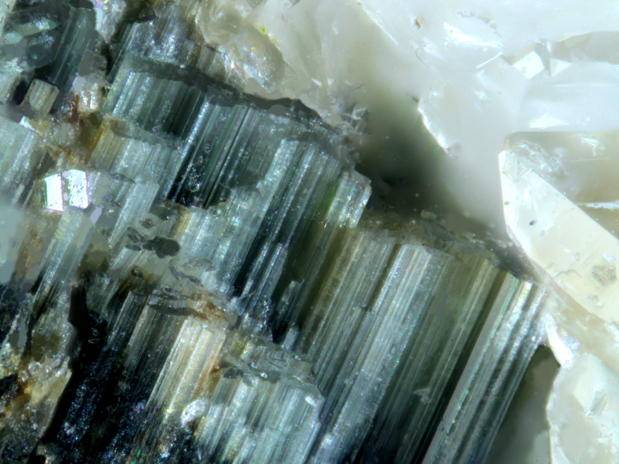

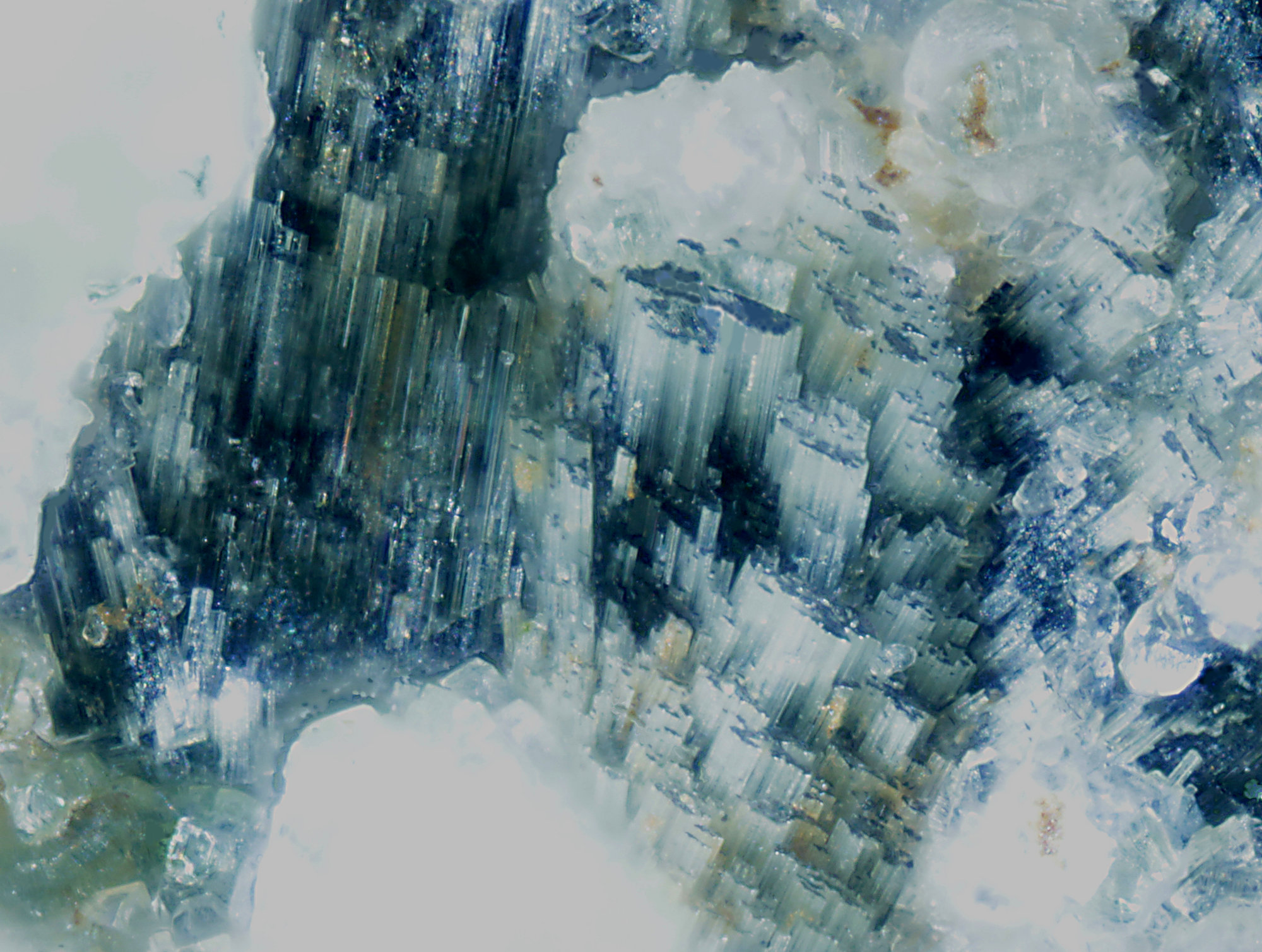

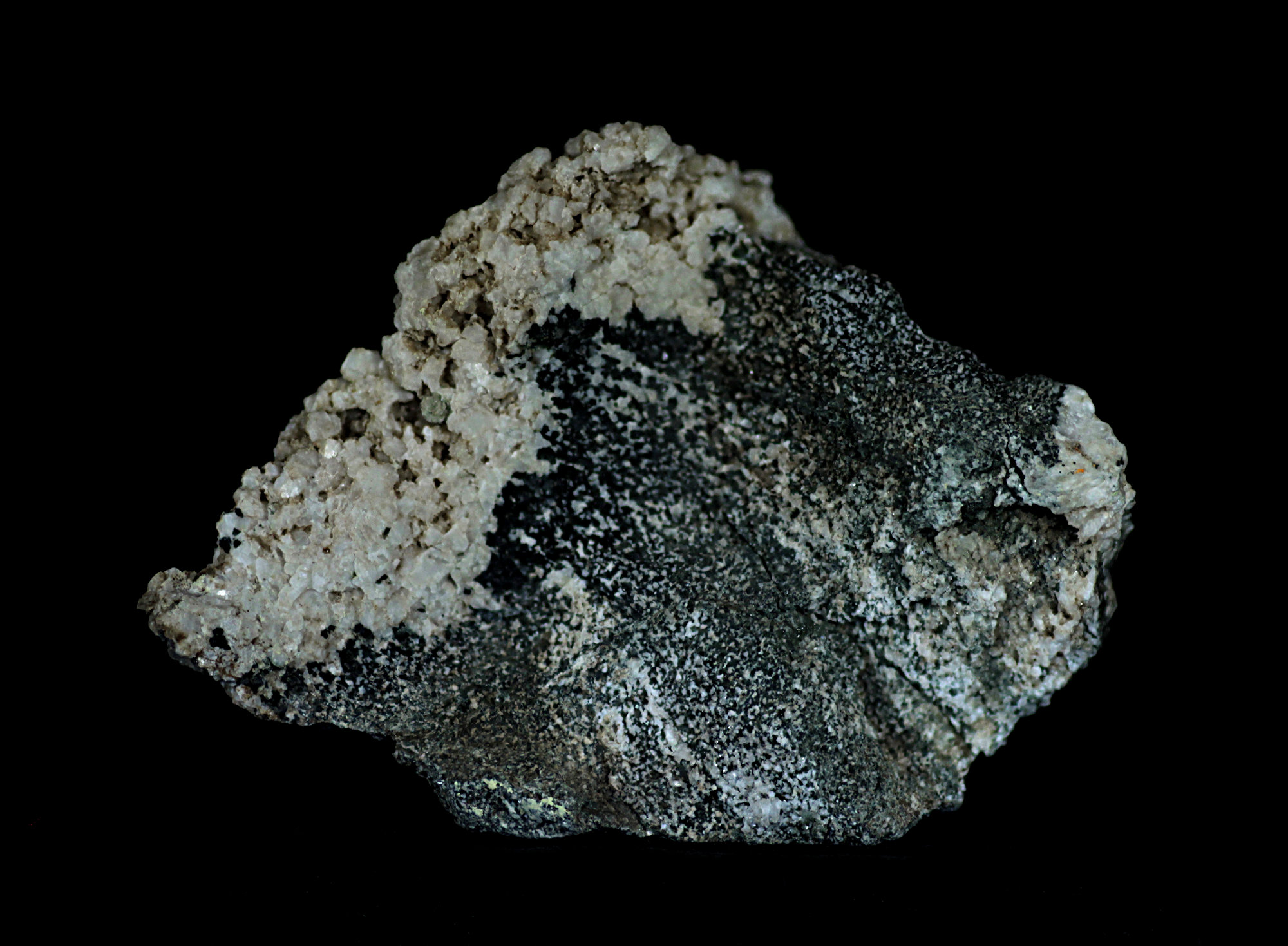

Voici le dernier échantillon qui m'interroge.
La première photo est une vue d'ensemble. La roche dans sa masse est essentiellement quartzeuse.  La partie blanche à gauche de la photo est constituée de cristaux de quartz et surtout d'albite. Ce que je n'arrive pas à déterminer est le minéral noir qui parsème le reste de l'échantillon. En réalité, en y regardant de plus près, il n'est pas noir-noir, mais vert très sombre. En divers endroits, et particulièrement la zone noire en haut à droite de l'échantillon, on a l'impression qu'il s'agit d'une croûte noire qui laisse apparaître en dessous des faisceaux de cristaux prismatiques très fins, d'un vert plutôt clair comparativement à la croûte noire. Ca ne ressemble pas du tout à l'épidote que j'ai trouvée dans les parages. J'ai du mal à me faire une idée quant au clivage, 90 ou 120°, ou à faire la différence entre cassure et clivage. Je ne peux pas grossir plus.Inconnu1BO-ch8cm.thumb.JPG.91a16baa1c2b33f47f30475702380ccd.JPG1427709121_Inconnu02-ch03.thumb.JPG.bf50d2f4e516acb4aa28a01035cd882d.JPG2130531373_Inconnu03corr-ch06mm.thumb.JPG.88d85cd0f1bb5ead663f51b50c95ce74.JPG961987686_Inconnu05-ch05.thumb.JPG.b869937c463b74bebaca8f516c385a71.JPG

Les clivages, c'est pour faire la différence entre pyroxènes et amphiboles
@Néodyme du coup ce ne sont pas les clivages que tu dois chercher, rien à voir mais les angles des faces du prisme selon l'axe c ;)
si tu vois des angles à 90° ou à 45° c'est un pyroxene
si tu vois des angles à 60° ou 120° c'est une amphibole
C'est une propriété commune à toutes les espèces des deux groupes si on arrive à voir mieux qu'un cheveux ;)
Malheureusement il n'est pas possible de trancher sur tes photos, mais sous bino tu devrais y arriver
A+
  • 4 semaines après...
J'ai vu la réponse un peu tard...désolé.
En tout cas, merci bien.
Cette histoire de clivage à 90 ou 120°, je l'ai lue en plusieurs endroits, mais ta version me semble plus correcte.
Du coup, je penche plus pour une amphibole (mais les cristaux sont vraiment petits pour être catégorique) et ça colle quand-même mieux avec l'environnement.
