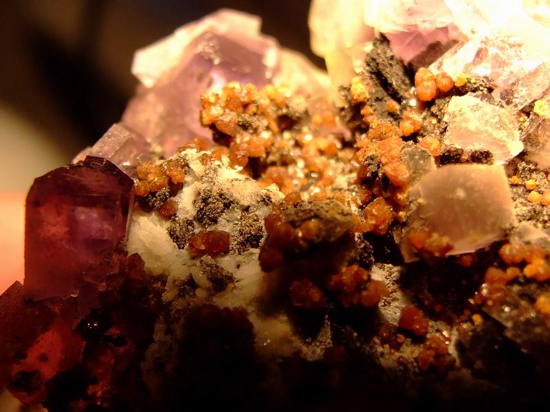

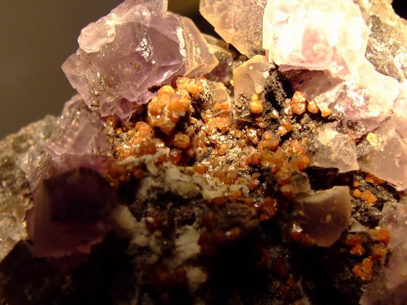

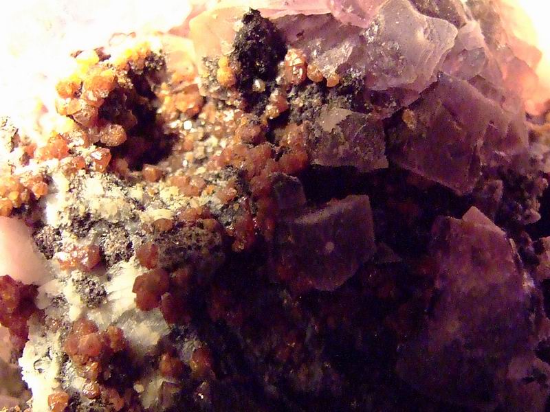

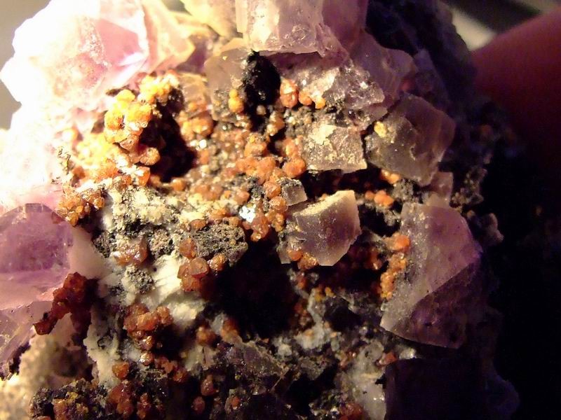

Pouvez vous me determiner le minéral sur cette fluo de Durfort.?
Minéral orange, assez brillant( éclat huileux)
Résiste au hcl.
Pyro?....mais avec hcl.....
Autre cristallisation de fluo?
Taille des cristaux :environ 1mm
C'est pas trés net , mais je n'ai pas pour faire de la micro.
Le tout, c'est de savoir ce qu'il y a en association avec les fluos de Durfort
Merci à tous
durfort dans le gard ...
fluo plus galene plus sphalerite ................j'ai entendu parlé de ça a bosmie !!
Je crois que tu as raison. Je suis cloche de ne pas avoir pensé à çà . :question:
Merci Laurent
maintenant la prochaine fois tu nous sort l'association complete ..............!!
C'est pas trop mal, fluo et blende sur une pièce et une galène de fous sur une autre......Mais sur une autre sortie...... :question:
bin moi j aurais dit mimetite.....j ai deja vu passer une piece avec cette association....mais bon le hcl donne son verdict...
par contre l habitus me tracasse....
Bien sur les pièces sont passées au chlo, mais elles y restent trés peu.
Qu'en penses tu Frangin?
ben pas plus tard que bosmie j'ai entendu parler des decouverte fluo galene sphalerite !!!
regarde en detail chaque cristal pour voir la cristalo !!!
apres il te reste la densité.............ou une analyse chimique !!
je crois plus sphalerite ..............
Invité gadin54
Salut Evelyne,
Sphalerite à 100% ; il y en a aussi en plus petit cristaux (1-2mm) rouge et brillant ... du plus bel effet.
t'chao
Gadin
Invité gadin54
et j'oubliais , il faut regarder le fond de tes bassines de dissolution, il peut arriver que tu récupère un "sable de sphalérite" ; original ...
  • 3 semaines après...
Salut Evelyne...
Je suis tombé par hasard sur ce sujet "un peu ancien"...
Je confirme avoir trouvé la même chose sur mes échantillons de Durfort... (les cristaux se détachent après dissolution)
Pour ma part, il s'agit de sphalérite...
Amitiés
