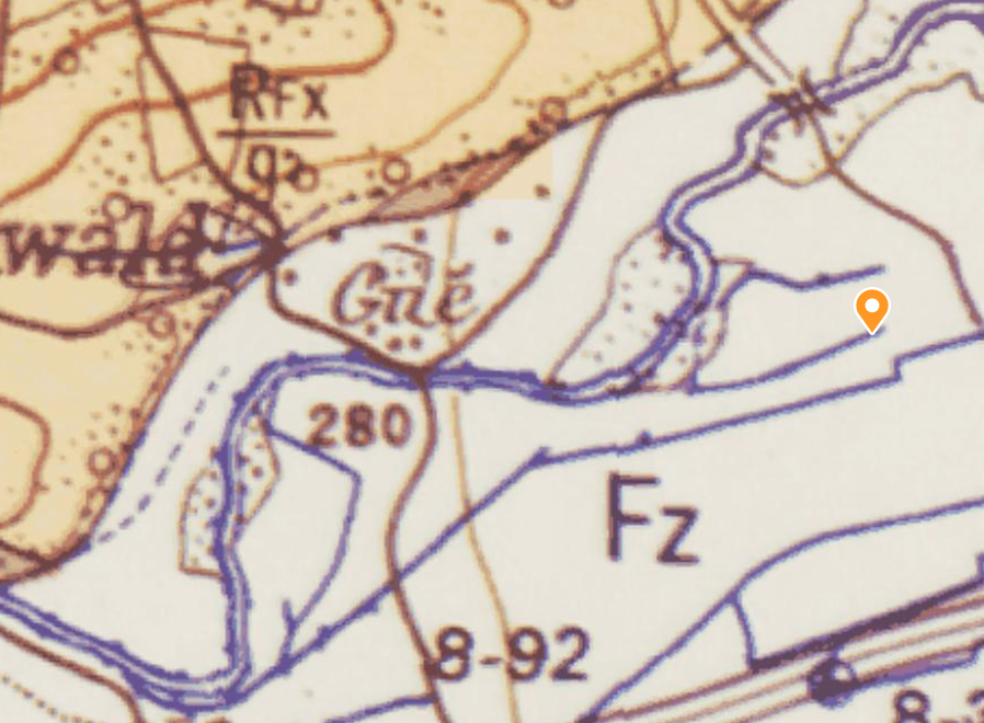

voici les coordonné:
47.830804 , 7.475553
68490 Bantzenheim
Parcelle : 000 / 37 / 0002
Altitude : 222.07 m

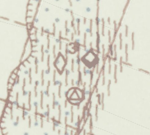

j'en profite pour vous demander si vous n'auriez pas la légende complète qui est introuvable et tellement indispensable je trouve?
car plein de symboles sont pour moi totalement inconnus:
un triangle dans un rond
un triangle retourné dans un rond
un losange avec soit un n° 1,2 ou 3 a son coté...
merci encore
cordialement

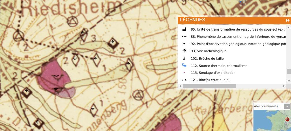

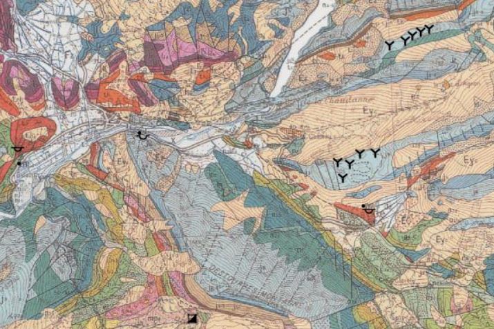

Sur Infoterre, la légende est disponible. Sur Géoportail, je n'ai pas trouvé. Ce serait plus simple d'avoir des images, "un demi-cercle coupé horizontalement par un segment" peut correspondre à une carrière à ciel ouvert abandonnée ou bien à un tumulus, selon où est placé le demi-cercle...
Ainsi, on voit là 6 Tumulus au Nord, une carrière à ciel ouvert en exploitation, et sur la légende, carrière à ciel ouvert abandonnée par exemple.

je vais essayer de vous copier une image regroupant les symboles...
merci de votre aide

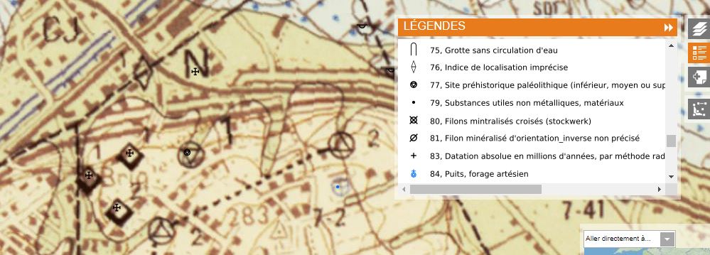

Puis voici le triangle a l'envers puis les losanges avec d'autres numéros
Invité jean francois06
Si tu n'as pas la carte géologique papier, la légende de celle-ci n'est pas disponible. Utiliser infoterre, et les couches carte géologique imprimée 1/50000 et points divers.
Ensuite tu as la légende et tu peux faire une correspondance avec la version imprimée.
Triangle dans un rond, N°77
Losanges et carrés avec surcharge en bas, N°93

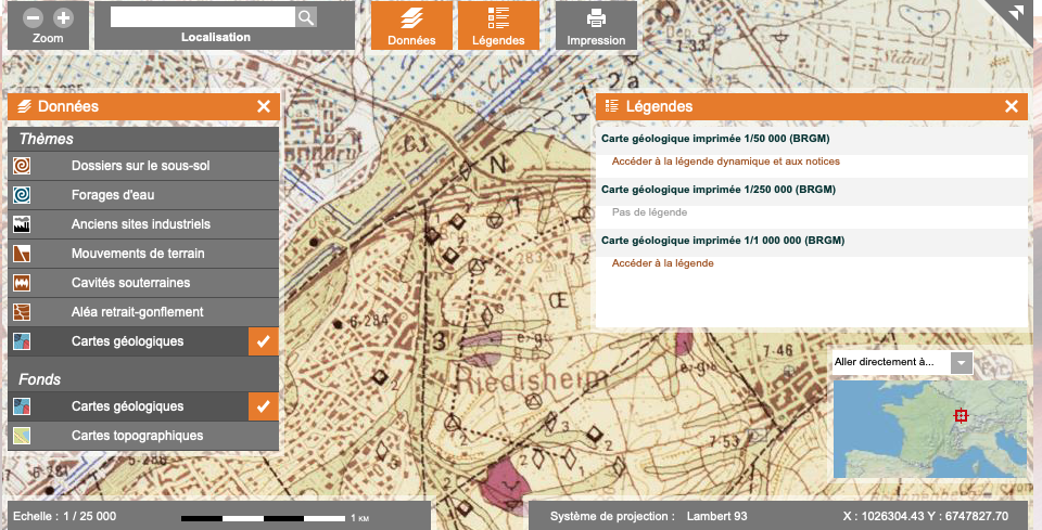

merci pour votre aide mais je n'accède pas a ces informations:

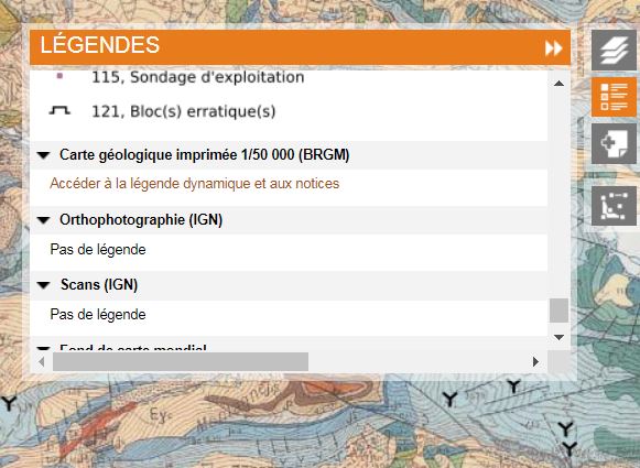

voila ce que présente la légende
ensuite je fais accéder a la légende dynamique et aux notice du 1/50000
et ça m'affiche cela

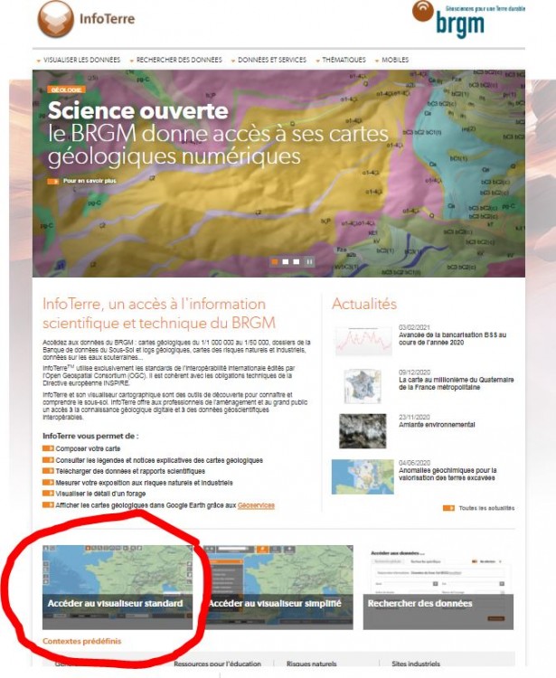

Voici la manip.

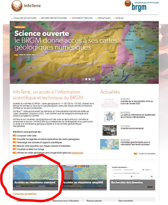

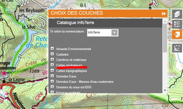

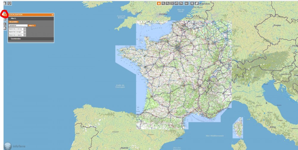

D'abord il faut aller sur infoterre, version standard.
J'explique en quelques captures:
Il faut choisir cette version.

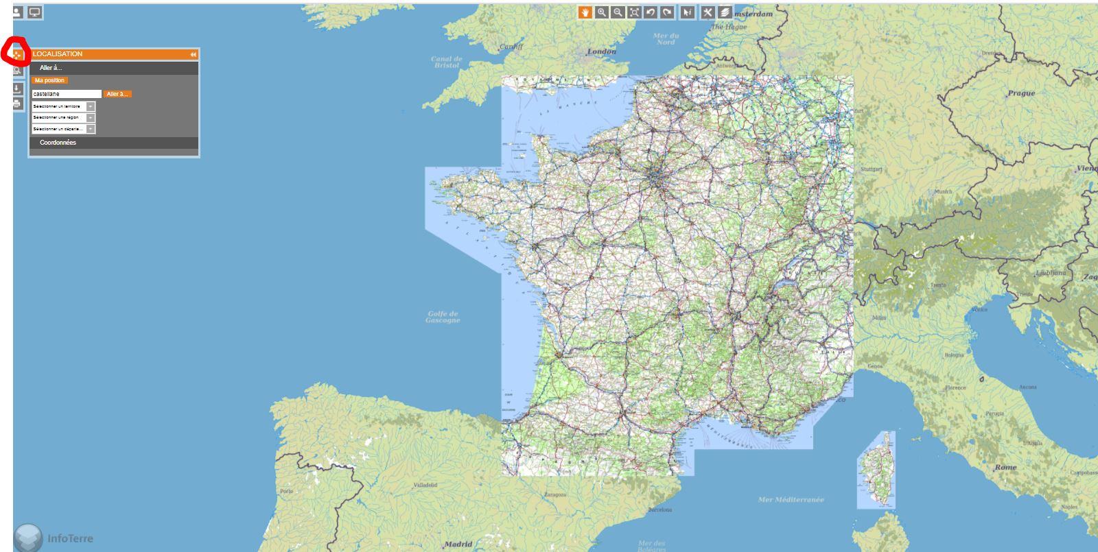

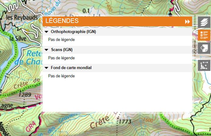

A gauche on choisit la localisation.

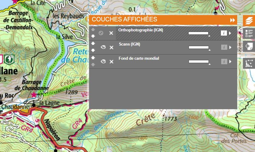

Quand on arrive, à droite, on a les couches affichées, celles qui sont visibles à cette échelle et les autres (l'ortho n'est pas disponible à l'échelle que je demande)

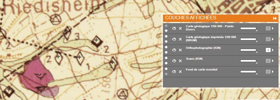

En dessous on a la légende des couches affichées

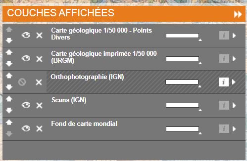

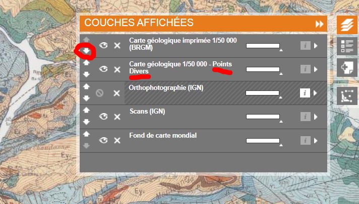

En dessous, on choisit la ou les couches que l'on veut. Ici cartes géologiques. On clique sur le plus pour développer.

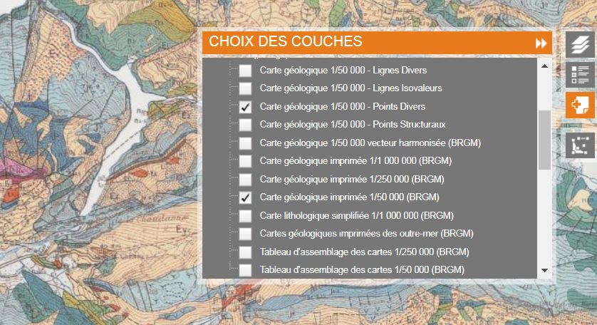

On sélectionne ce qui nous intéresse, points divers, et carte imprimée par exemple.
1836525414_Captureinfoterrepositiondescouches.JPG.672b147b88b8bd5d9435742f9782f5c9.JPG
On ouvre couches affichées et on voit les couches choisies. Il faut faire remonter points divers au dessus de carte géologique imprimé, ou vice versa. En cliquant sur la flèche entourée en rouge on fait descendre la couche carte géologique.
Voilà c'est bon.Les petites barres sur le coté permettent de modifier la transparence des couches.

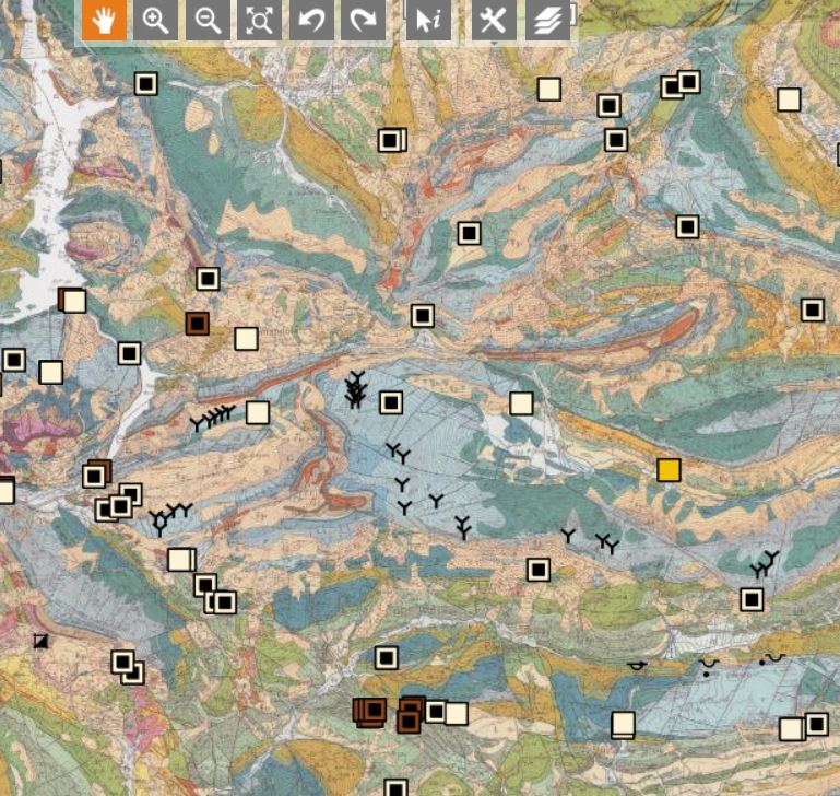

Résultat, c'est beau Castellane!

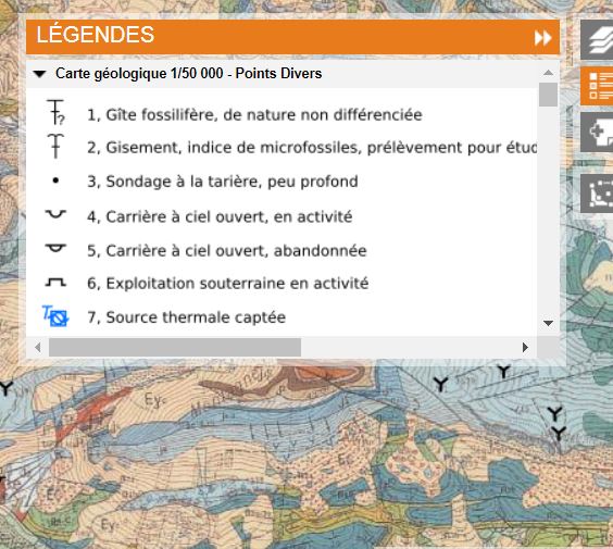

Dans la légende on peut voir la légende de toutes les couches que l'on a sélectionnées. Ici Points Divers
Et la légende pour la carte géologique imprimée, et accès à la notice.

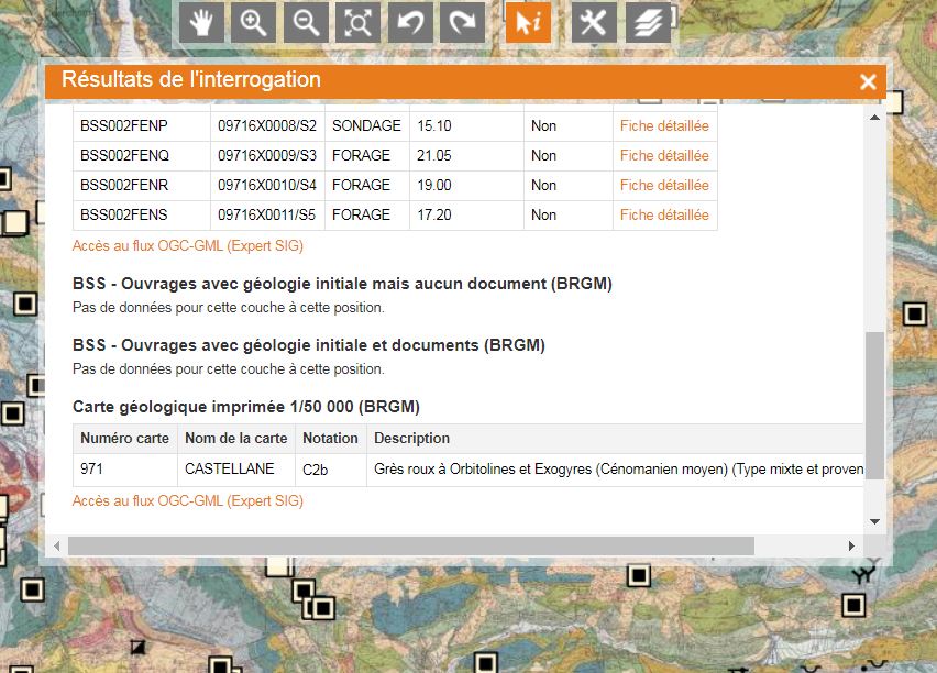

J'ai ajouté toutes les couches BSS. Si on clique sur le i en haut, on aura :
Les infos de toutes les couches choisies.
