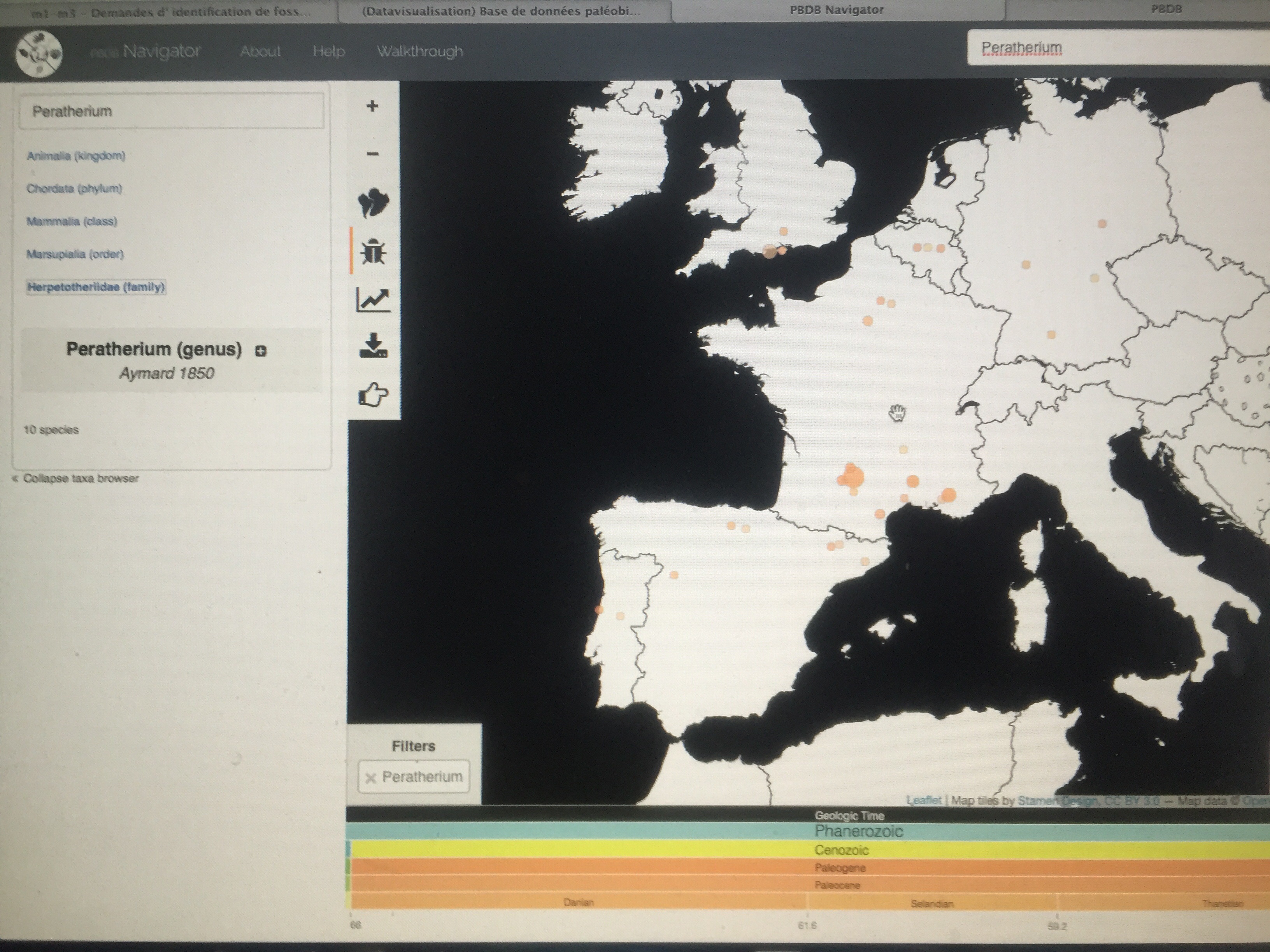

A priori le seul marsupial est Peratherium, donc on fait une recherche sur Google avec Peratherium et l'on compare les publications qui mentionnent ce genre
Faune de Dormaal (Landénien = Thanétien)
https://www.researchgate.net/publication/257591810_Reassessment_of_the_Morphology_and_Taxonomic_Status_of_the_Earliest_Herpetotheriid_Marsupials_of_Europe
ou
D'Espagne de l'éocène supérieur
https://www.researchgate.net/publication/26580543_Los_marsupiales_del_yacimiento_del_Eoceno_Superior_de_Zambrana_Alava_Region_Vasco-Cantabrica
et sur Mindat, secteur de Caylus
https://www.mindat.org/taxon-4826770.html
De la on nous indique que l'espèce suivante à été décrite par Crochet J.Y en 1979 sur le gisement du Bretou, cela à largement réduit les choix, reste à comparer avec ta dentition
Peratherium lavergnense    Crochet 1979

Il y aussi paléobiologiedatabase dans le genre outil puissant :super:

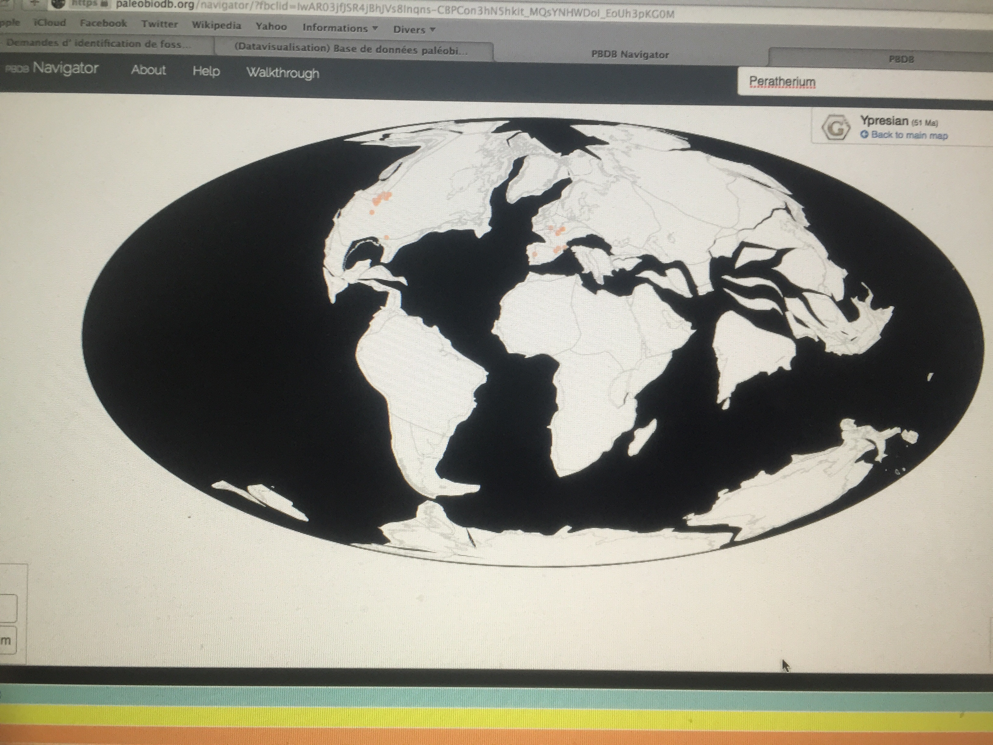

pour l'aspect répartition géographique,
c'est un sujet qu'il me faudra aborder mais j'attend de renforcer certains sujet avant.

mes tentatives encore limités d'accès à ce lien,
désormais dans mes favoris en tête de liste,
ne ma pas permis de visualiser les échantillons de comparaison,
il doit il y avoir une astuce qui m'échappe encore, si tu vois?
