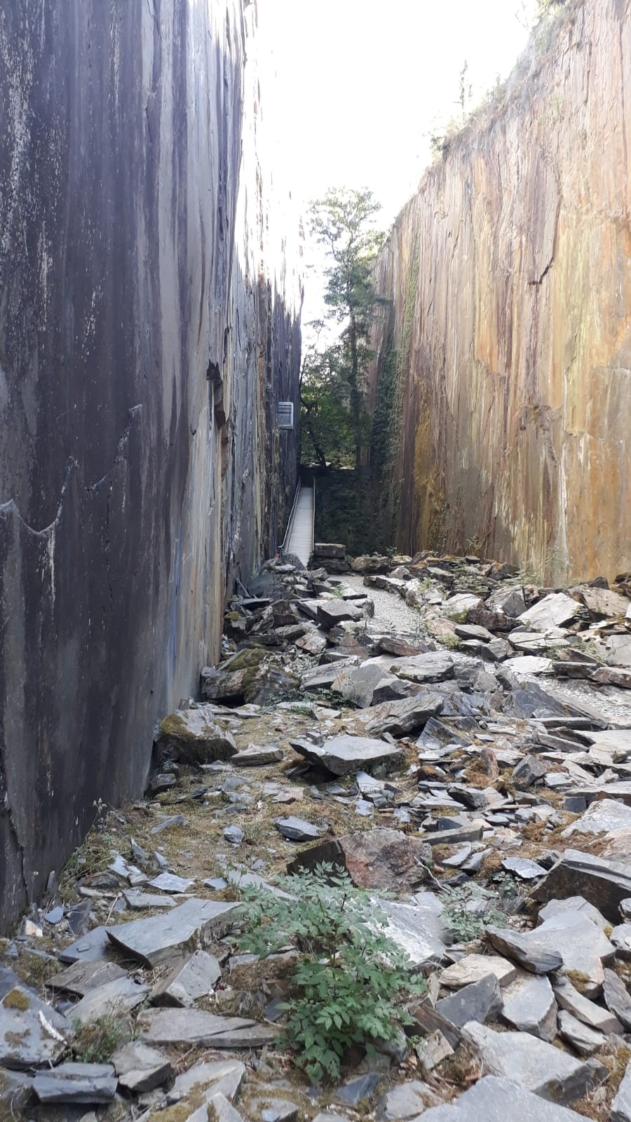

Aujourd'hui j'ai visité cette carrière d'ardoise et je pose la question (car la guide n'avait pas l'air d'y connaitre tant...) sur le fait que les stratification  d'ardoise se soit retrouvé verticalement comme sur cette photo.

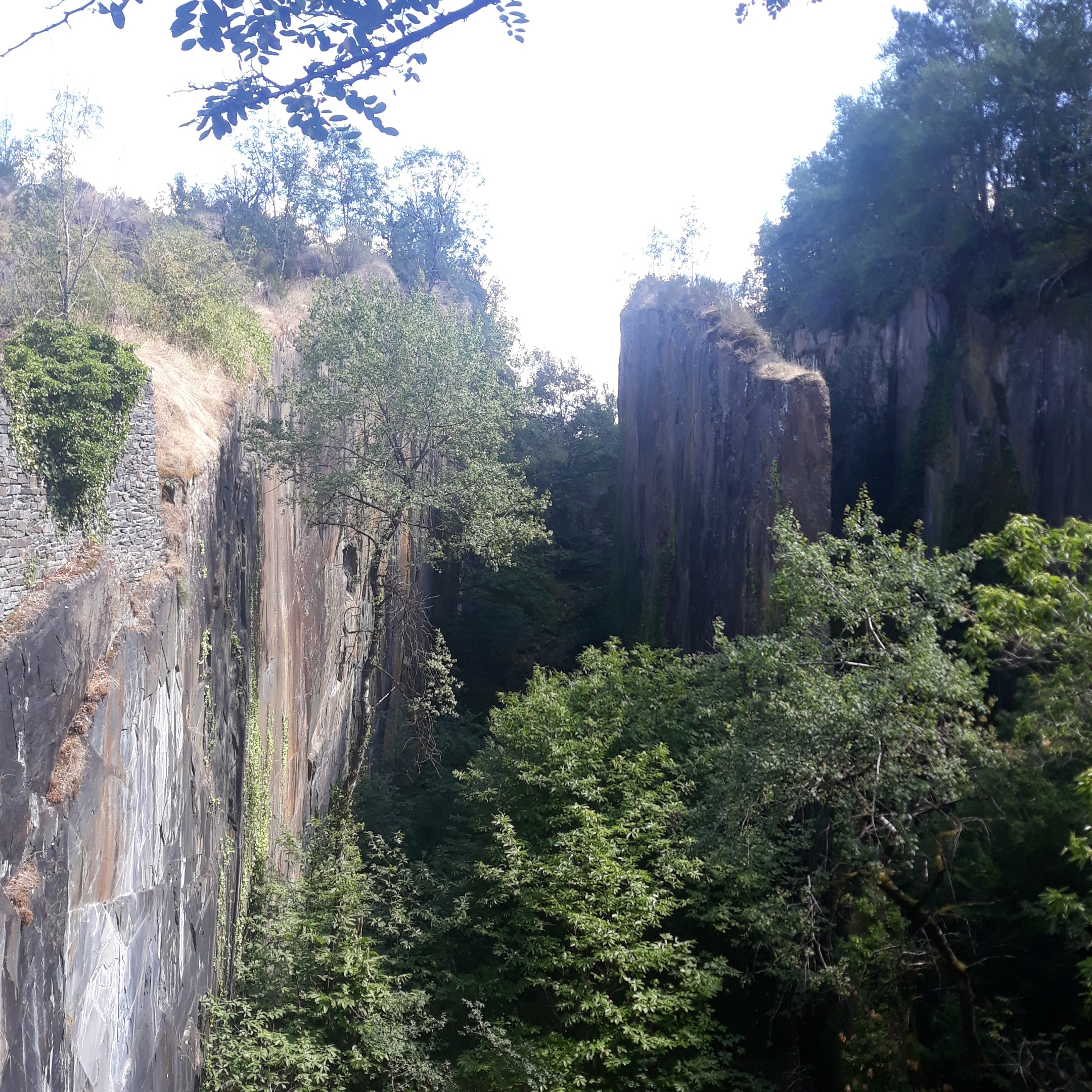

ou celle-ci

Bonjour
à cet endroit, la géologie a eu deux conséquences
- une forte pression avec un peu de température > les sédiments se sont métamorphosés en ardoise
- jeu tectonique qui les a mis à la verticale.
Que ce soit à Travassac ou Allassac, la bande ardoisière a été exploitée selon cela, c’est à dire verticalement et très profondément. Cela pose d’importants problèmes d’effondrement notamment à Allassac.
La teinte est liée à la composition d’origine. Sa qualité est appréciée
greg la veine

Bonjour Geomac,
Greg a déjà répondu en partie à tes questions
pour la verticalité, voir effectivement l'orientation générale des roches dans ce secteur, la tectonique a redressé les formations à la verticale.
pour la teinte et les 'pans' , cela dépend effectivement des roches d'origine , qui étaient  des roches volcanosédimentaires avec alternances de lits fins cendreux et de lits plus grossiers siliceux  issus de panaches pyroclastiques retombant en mer ((? proximité d'un arc volcanique)
Le métamorphisme subi est + important que pour les ardoise angevines (dans lesquelles quelques fossiles déformés sont encore identifiables, alors que les corréziennes n'ont aucun reste fossile identifiable )
je joins un petit doc illustré , les pans sont donc les niveaux non clivables de quartzite et les ardoises clivables exploitées  ont laissé les vides entre ces pans
Pour l'utilisation dans des bâtiments prestigieux (comme Mt St Michel et autres) cela se justifie malgré le prix supérieur car ces ardoises sont dépourvues de pyrite, inaltérables et prévues pour une durée de 100 ans minimum avec une excellent résistance.

Merci beaucoup pour ton retour très clair. J'ai l'impression que les ardoises ce sont formées sur un lieu de subduction...elle serait donc volcano-sedimentaire (ce qui est peu surprenant car entre le massif central et la plaine Aquitaine).
Oui pas de pyrite (en plus ça se dégrade donc fragilise l'ardoise) ni de fossile (la guide a répondu à une question d'un senior qui avait l'air de s'y connaitre un peu).

Bon ben Fossilo a tout dit sur un de mes sites préférés.... Juste le mot quartzite qu'on utilise tous (la formation est appelée la formation des quartzites de Thiviers Payzac) et qui est impropre vu que ce sont des tufs volcaniques (fallait bien que je mette mon grain de sel).

Pour la verticalisation, il y a un phénomène qui peut en rajouter, c'est le fait que cette unité est séparée de la voisine par un cisaillement majeur vertical (ce qui fait qu'on ne peut plus établir de relation chronologique de terrain).
