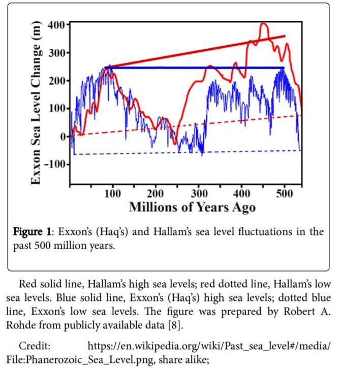

Figure issue de cet article qui veut démontrer l'augmentation de la salinité des océans du fait de cette fuite dans l'Espace.
 https://www.omicsonline.org/open-access/global-loss-of-freshwater-and-salination-of-sea-2155-9910-1000224.pdf
Invité jean francois06
La perte d'eau globale est donc assez faible, insignifiante au regard du signal enregistré dans l'étude des variation des niveaux marins, par contre qu'en est il pour la composition de l'atmosphère.

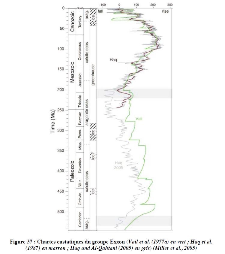

Le niveau eustatique, c'est le niveau global moyen. Au cours du temps celui-ci varie, glacio-eustatisme, tectono-eustatisme.
Le problème c'est de calculer ce niveau global moyen. Les gens d'Exxon (Vail), en compilant leurs données, ont donc constaté l’existence de régressions et de transgressions similaires d'un bassin à l'autre, d'une marge passive à une autre. D’où l’idée d'une variation globale du niveau marin. C'est la charte eustatique d'Exxon.
Une question : une marge passive est-elle stable dans le temps?
Pour atteindre le graal, le niveau global moyen, on a plusieurs modèles.

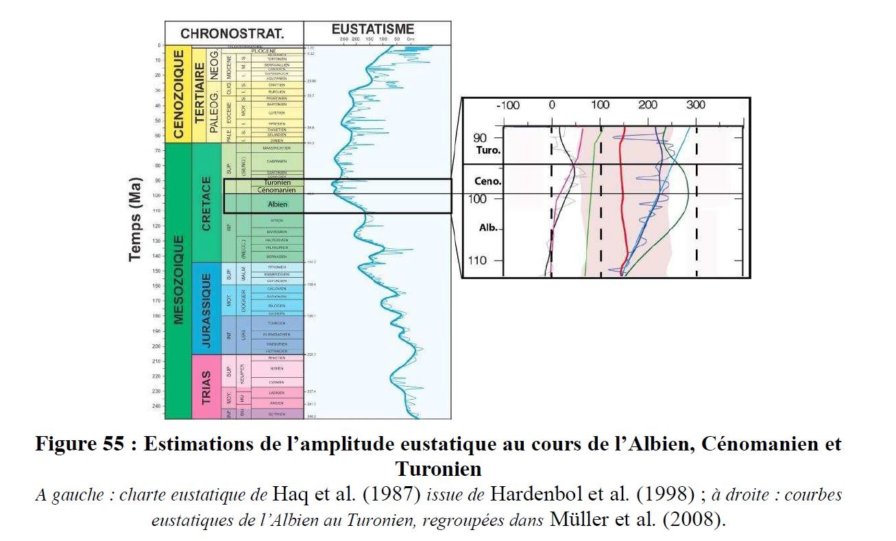

Si les modèles montrent deux grands cycles de régression/transgression, c'est l'amplitude de celles-ci qui diffère.
A droite on voit que suivant les modèles, on a une variation du niveau eustatique de +50m jusqu'à +300m au crétacé.
On voit donc bien que ce n'est pas une perte dans l'Espace sidérale qui est significative, mais plutôt les modèles utilisés pour construire les chartes qui ont de l'importance.
