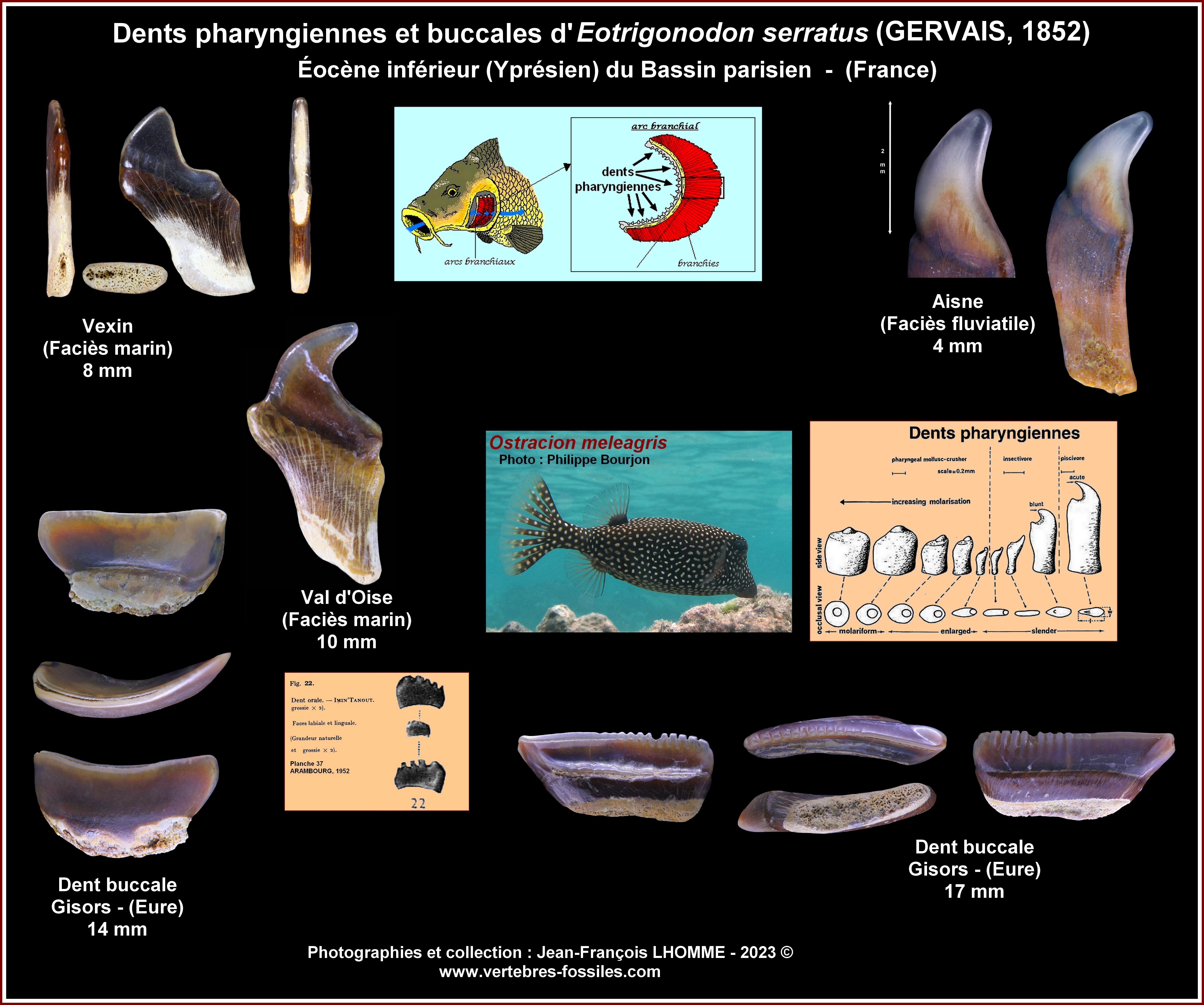

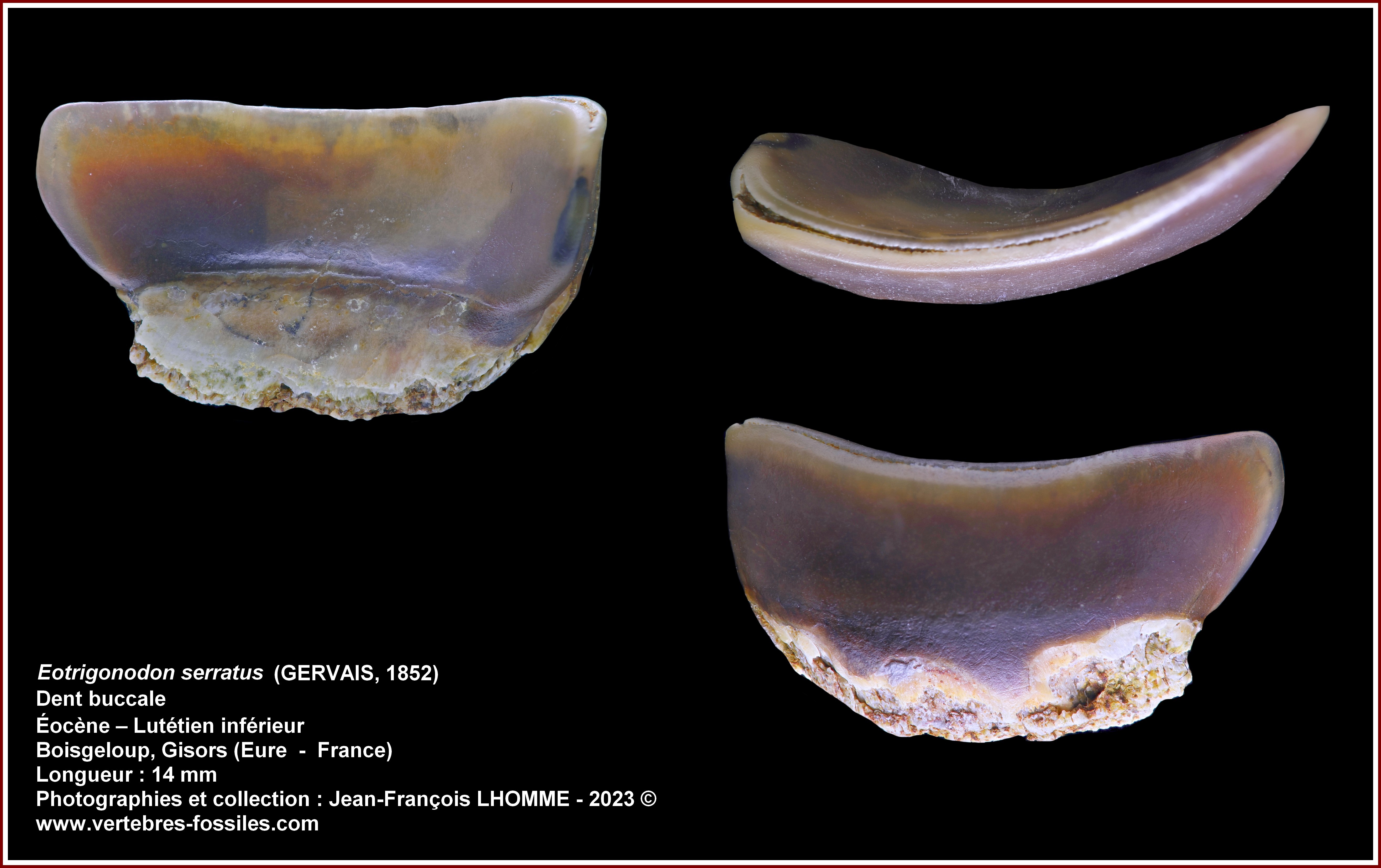

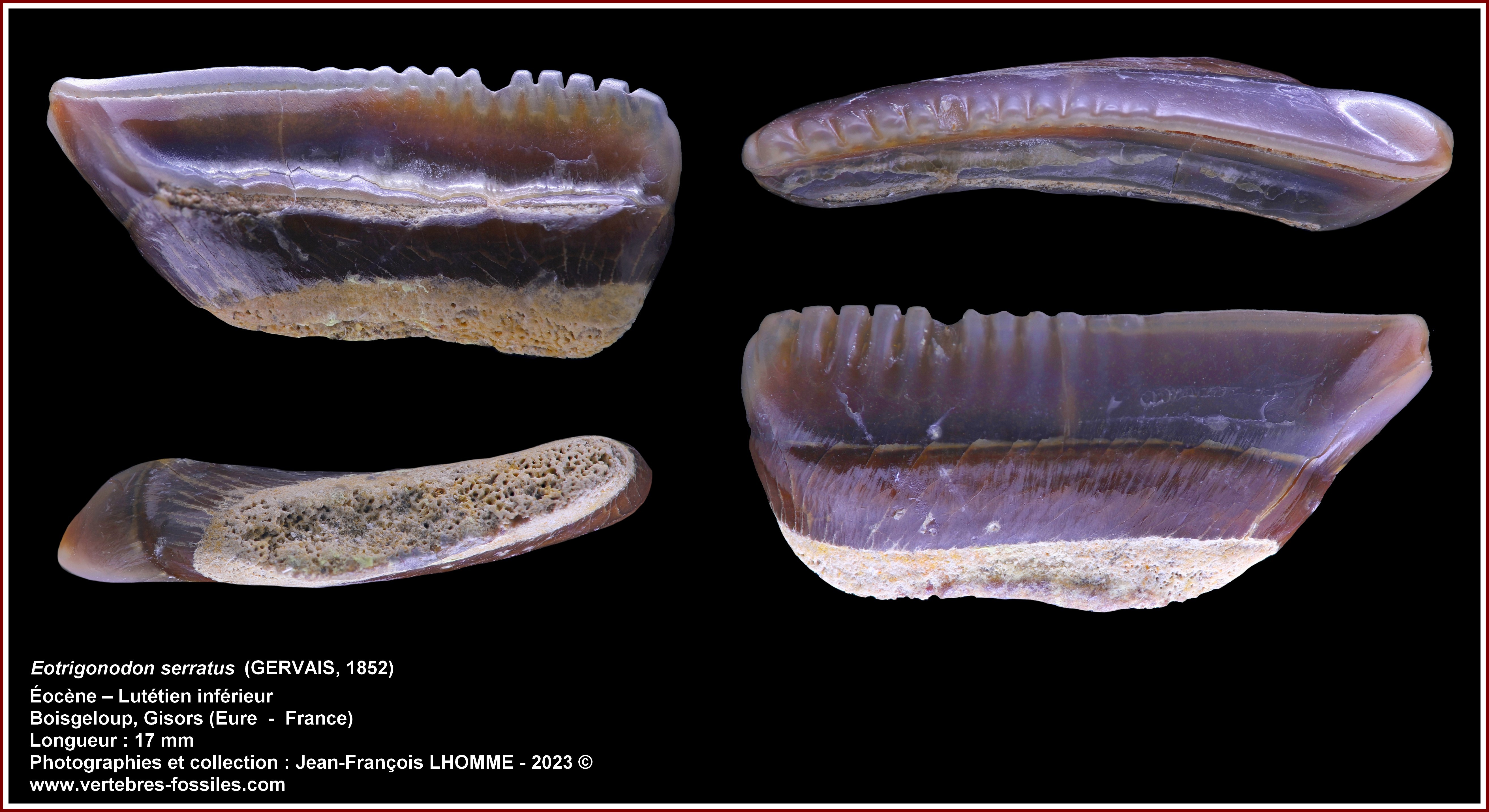

Une nouvelle dent d'Eotrigondon serratus du Lutétien inférieure, de l'ancien gisement de Gisors, j'attribue ces dents non pas à des dents pharyngiennes comme souvent, en forme de petits crochets, mais plutôt à des dents buccales, cependant cela ne reste qu'une hypothèse, tant le sujet est peu étudié, si toutefois vous avez des idées, n'hésitez pas à m'en faire part.
La seule publication consacré à ces restes, sont ceux de :
Ciobanu R. 2011. Eotrigonodon (Osteichthyes, Plectognatii) in Richard Breckner’s collection (Natural History Museum Sibiu). Muzeul Olteniei Craiova. Oltenia. Studii şi comunicări. Ştiinţele Naturii 27 (2/2011): 203–209.
Lien direct :
http://olteniastudiisicomunicaristiintelenaturii.ro/cont/27_2/MP03-Ciobanu.pdf

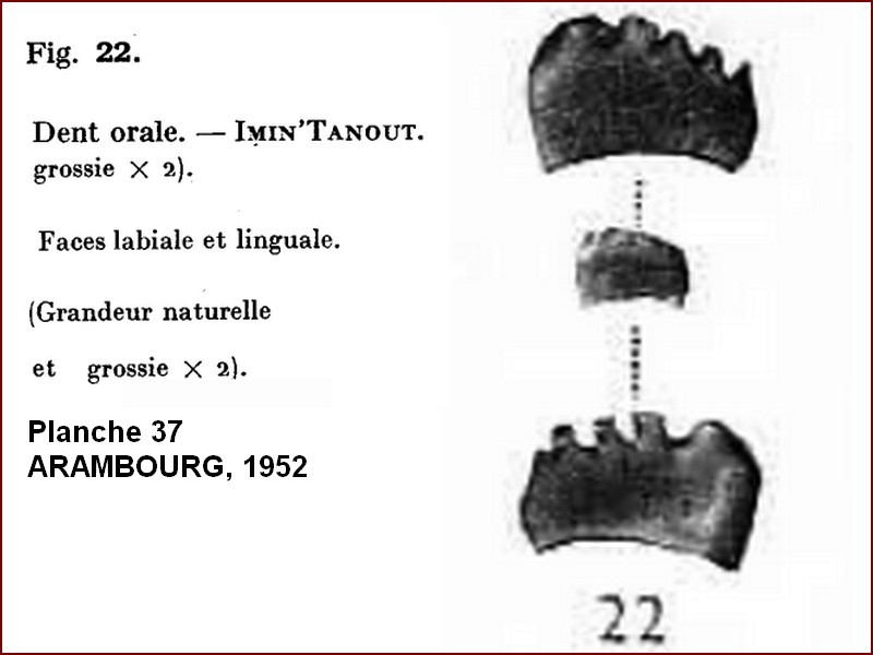

et Planche 37 dans l'ouvrage d'ARAMBOURG, 1952 sur les phosphates du Maroc

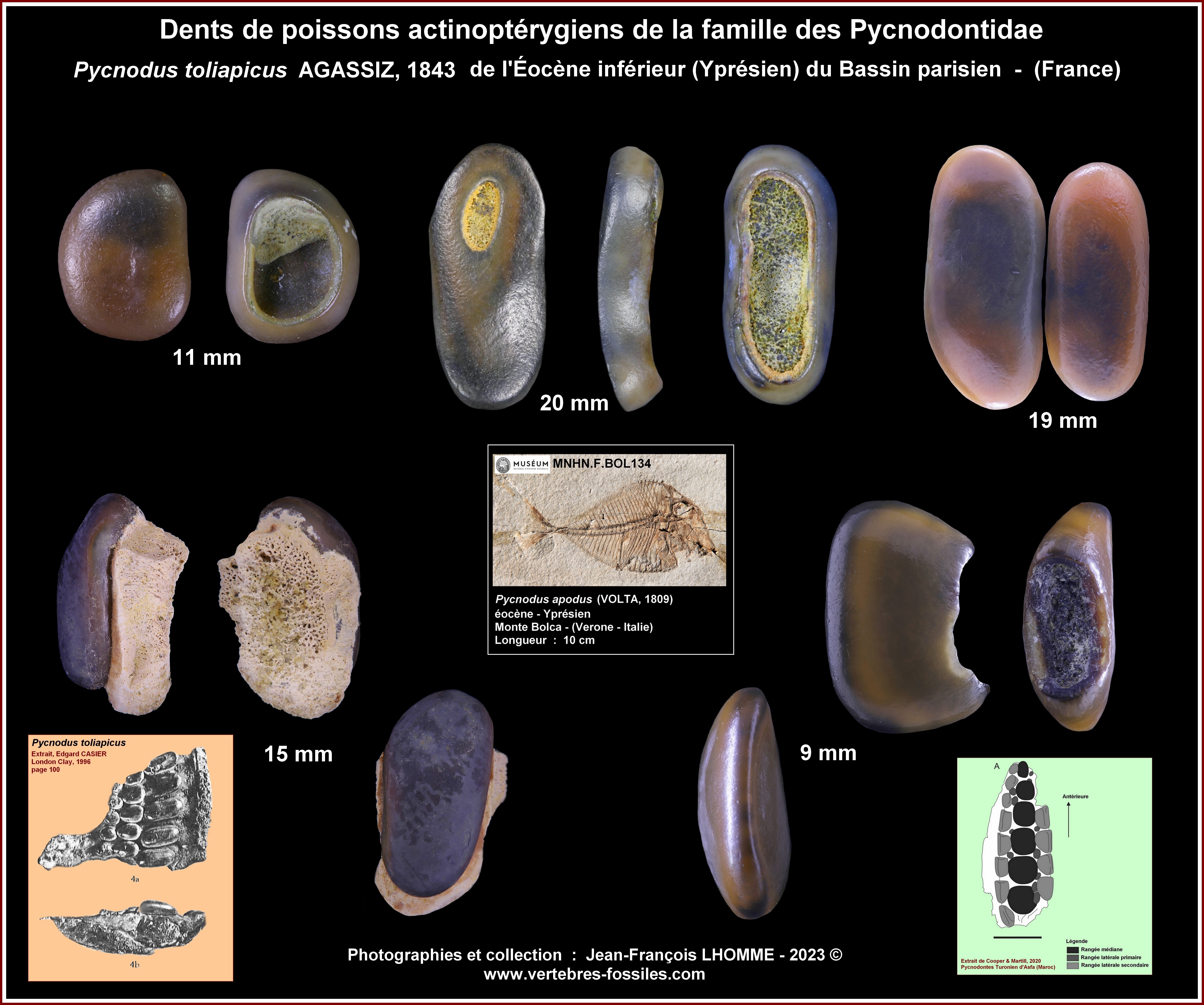

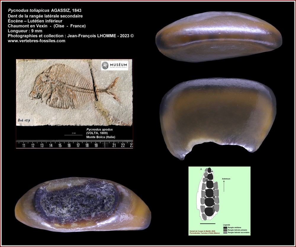

Deux nouvelles dents de poissons osseux, le genre Pycnodus, ne livre malheureusement pas de spécimens aussi complets que ceux de Monte Bolca (Italie)
Mais proche par la stratigraphie (éocène inférieur) et la forme du poisson nous laisse entrevoir à quoi correspondait en gros ce type d'animaux.
Il semblerait toutefois que les formes de Pycnodus de Bolca soit plus réduite en taille que les dents que nous trouvons dans l'éocène du Bassin parisien, peux être lié aux conditions de vie, une lagune à Bolca, et plus ouvert dans l'éocène du BP ??
La dent latérale m'a demandé beaucoup de recherches avant d'avoir une réponse satisfaisante, initialement je pensais à des dents antérieures, mais il s'est avérés qu'elles sont simplement (en tout cas chez les espèces du Crétacé du Maroc) des dents latérales secondaires.
Bonsoir Jean-François,
Peux tu préciser ce que tu entends par dents buccales, ou c'est juste une opposition aux dents pharyngiennes ?
C'est vrai qu'il y a peu d'articles sur ce genre. A Casier a il me semble aborder le sujet ?
Bonsoir,
Oui ce sont d'après les recherches faites dans diverses publications anciennes (Priem, Casier et Arambourg), ainsi qu'une plus récente Ciobanu R. 2011, voir qu'il s'agit bien de dents buccales ou orales suivant les auteurs, et non pharyngiennes comme on les trouvent très majoritairement, cela m'a pris pas mal de temps avant de pouvoir affirmer cela.
Cela vaut également pour les dents du Maestrichtien du Maroc entre autre connus sous le nom de Stephanodus

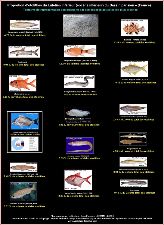

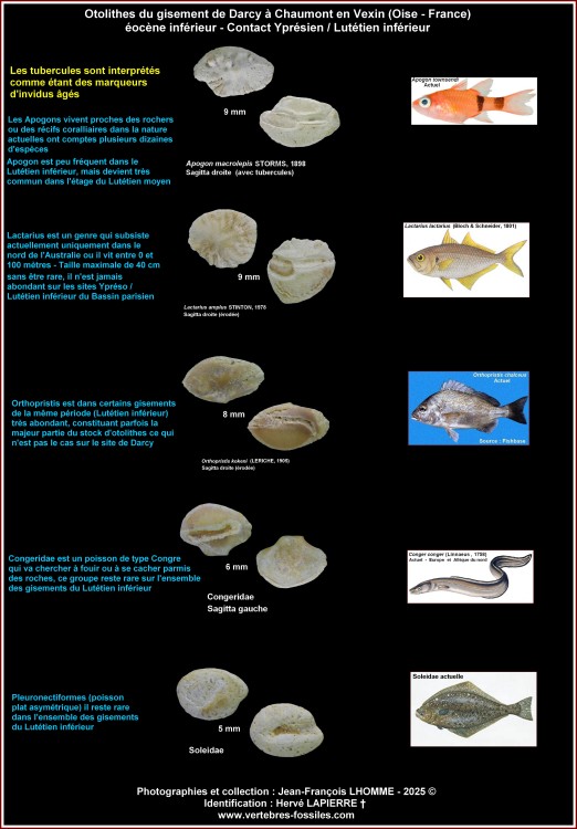

Bonsoir
Deux planches sur les otolithes de deux gisements de l'éocène du Bassin parisien.
Pour rappel les otolithes sont des concrétions calcaires (ce ne sont pas des os, mais bien des pierres) présents dans l'oreille interne des poissons osseux (les requins et les raies en sont dépourvus), elles sont au nombres de trois paires, on retrouve surtout les plus grosses qui sont déjà de taille réduite, que l'on appelle les Sagitta.
Deux autres planches montrant d'une part les otolithes telles que récoltés sur sites, et d'autres part une planche montrant les poissons actuels les plus proches (caution à discussions pour les spécialistes) mais c'est pour établir une analogie entre les deux
Planche sur les otolithes du Lutétien inférieur du Val d'Oise (France) nous avons travaillé Hervé LAPIERRE (décédé en janvier 2025) sur un gisement pendant une dizaine d'années, très riche en otolithes et aussi en dents de requins et fournissant quelques espèces de mollusques céphalopodes.
J'ai mis l'accent sur la représentation la plus proche possible (en se basant sur le principe d'actualisme) et de leur proportion en pourcentage.
Se dégage une espèce qui domine très largement avec plus de 66 % du volume total, les autres espèces sont très inégalement réparties suivant le fait qu'il s'agit d'espèces vivant dans des habitats particuliers, rocheux, fouisseurs, etc...
Ce travail à été synthétisé et devait être en principe publié par Hervé, ce qui n'as jamais été fait malheureusement

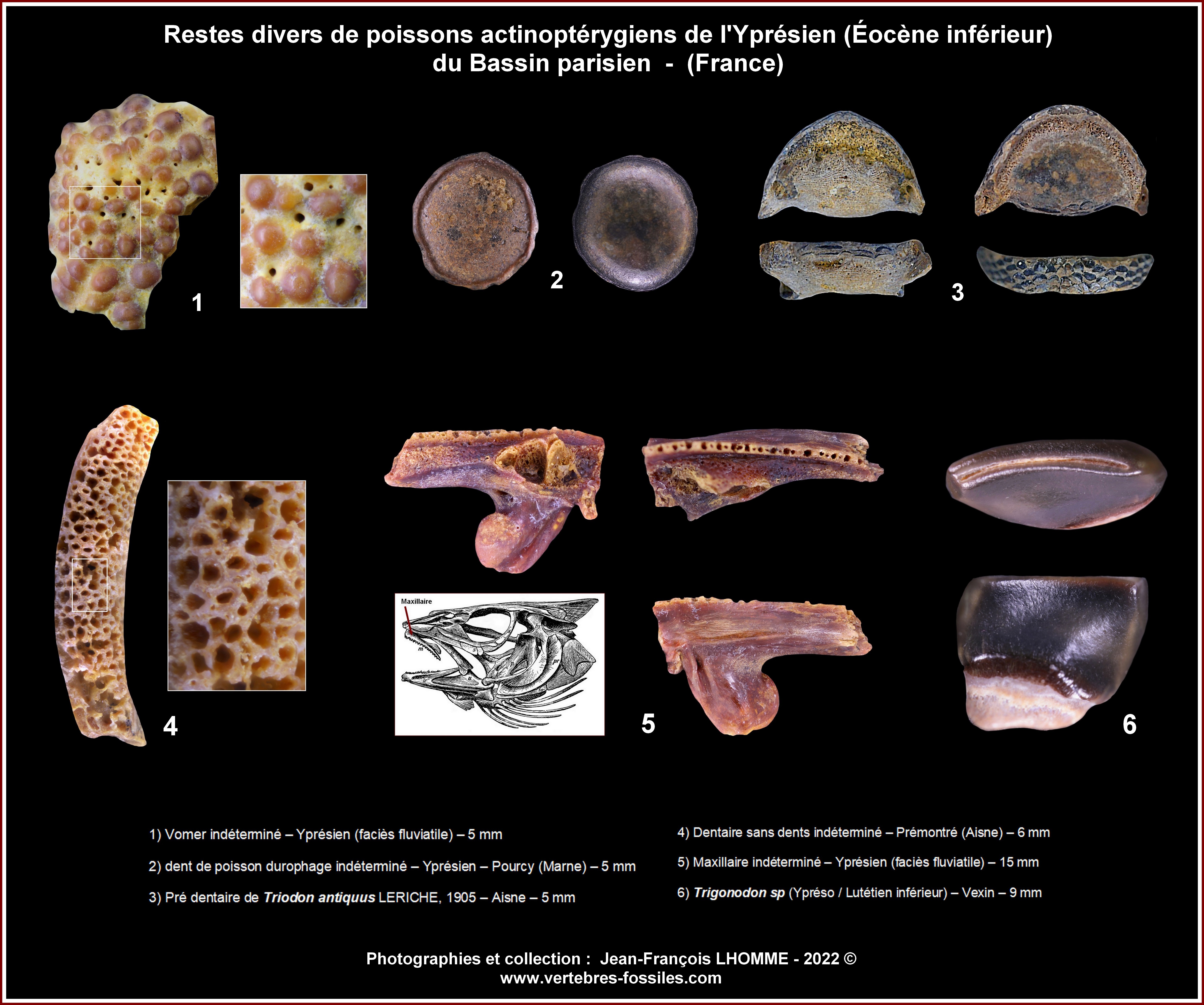

Un possible vomer de Labridae comme Paleolabrus ? présent dans ces niveaux, en l'absence d'identification précise, je l'aurais au moins figuré
Proviens d'un niveau fluviatile qui pourrait être daté entre le MP8-9 et le MP10 (MP = zone de repères de faunes mammalogiques précises et calibrés à l'échelle internationale, voir la publication de Biochrom'97 sur l'âge numérique des mammifères du Paléogène).
Ces deux zones MP8-9 situé au Avenay - (Marne - France) et MP10 Grauves (Marne - France) permettent de donner un âge éocène inférieur Yprésien

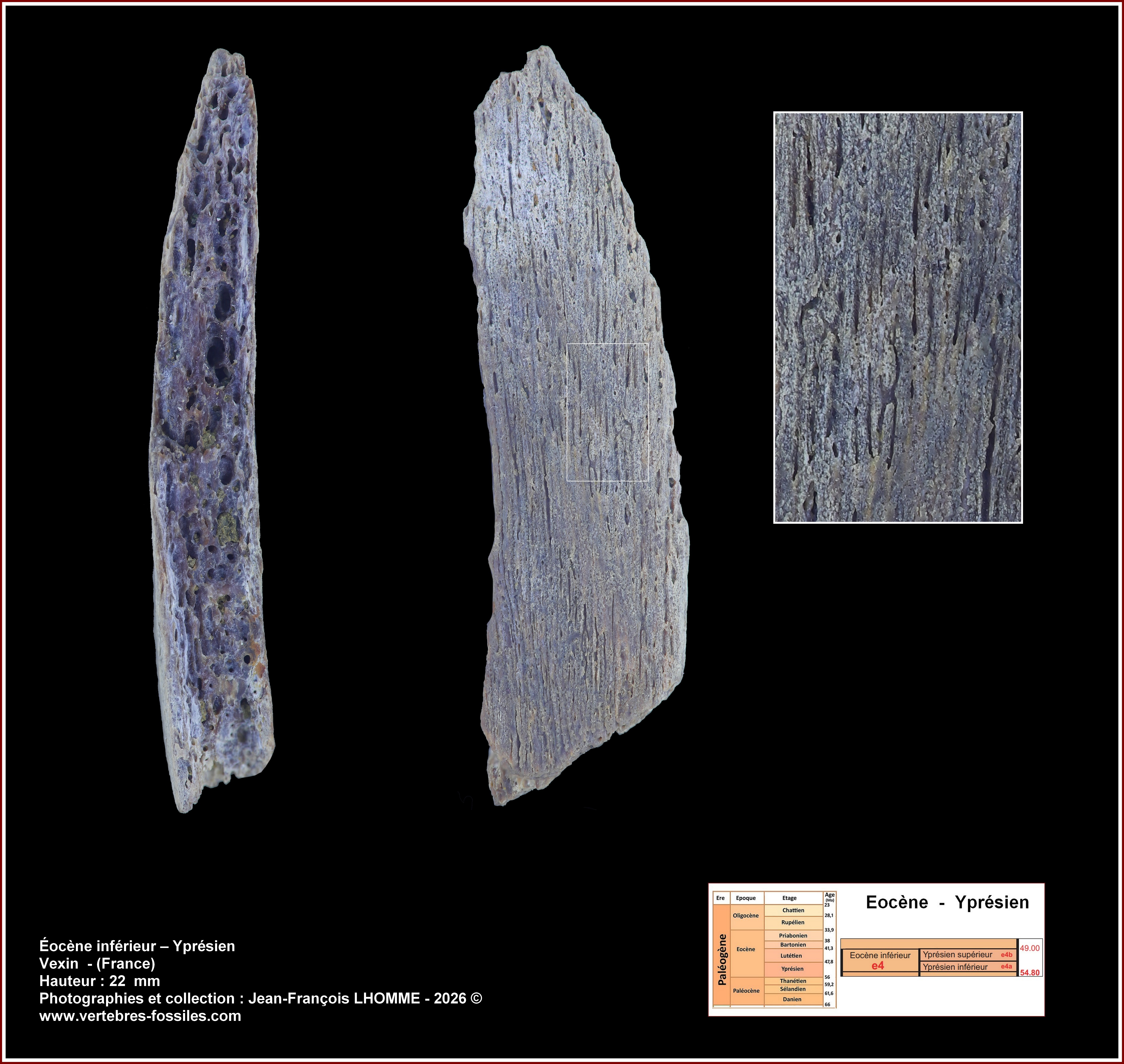

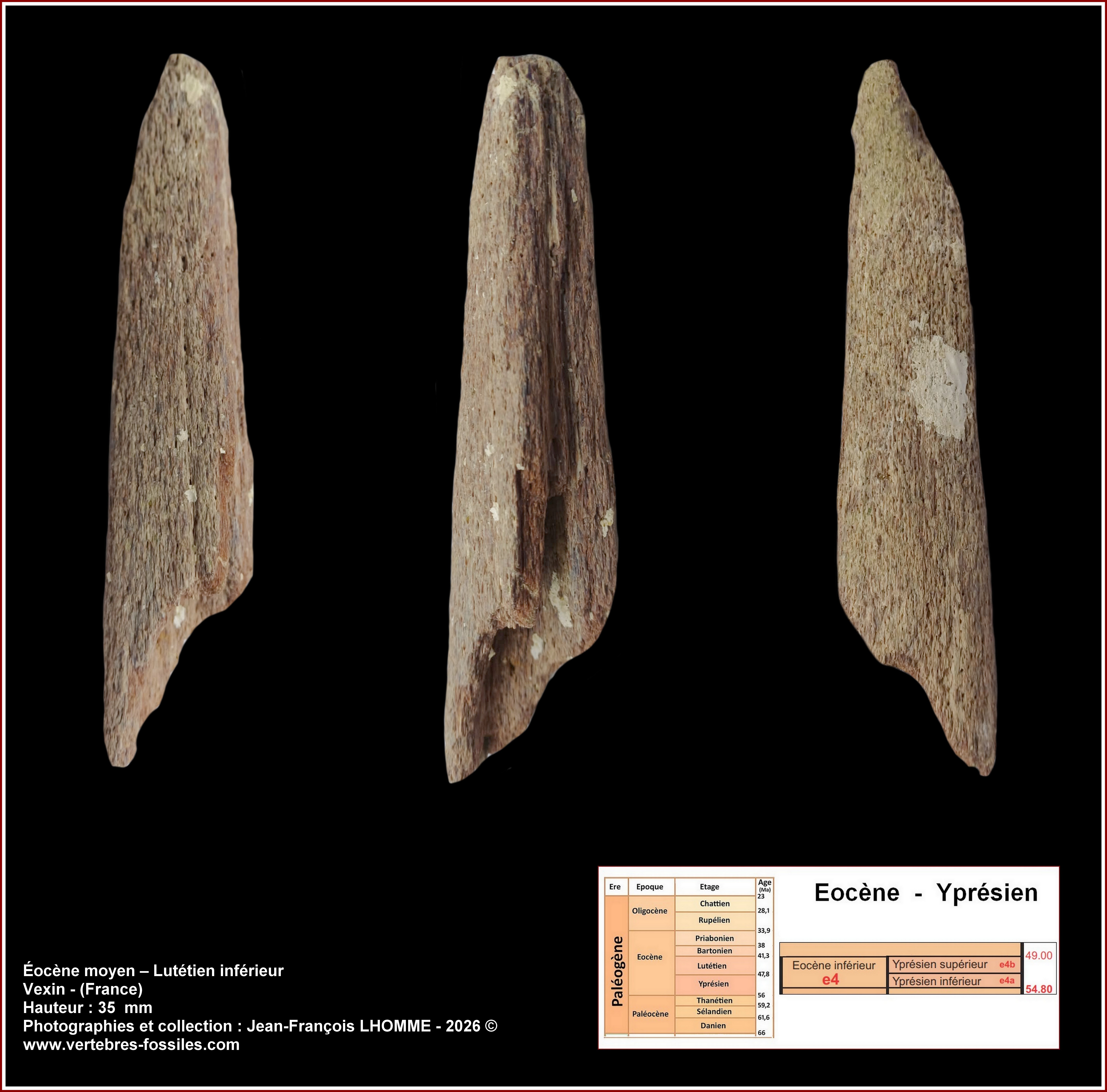

Bonsoir
Un nouveau spécimen confié par un ami, qui m'as permis de le prendre en photo et de le diffuser, c'est pour moi la première fois que je vois une telle plaque sous cutané aussi bien préservé dans des niveaux du Lutétien inférieur en contact avec l'Yprésien.
J'avais déjà pu voir de tels spécimens sur le site Belge d'Egem, daté de l'Yprésien, mais encore jamais dans le Bassin parisien.

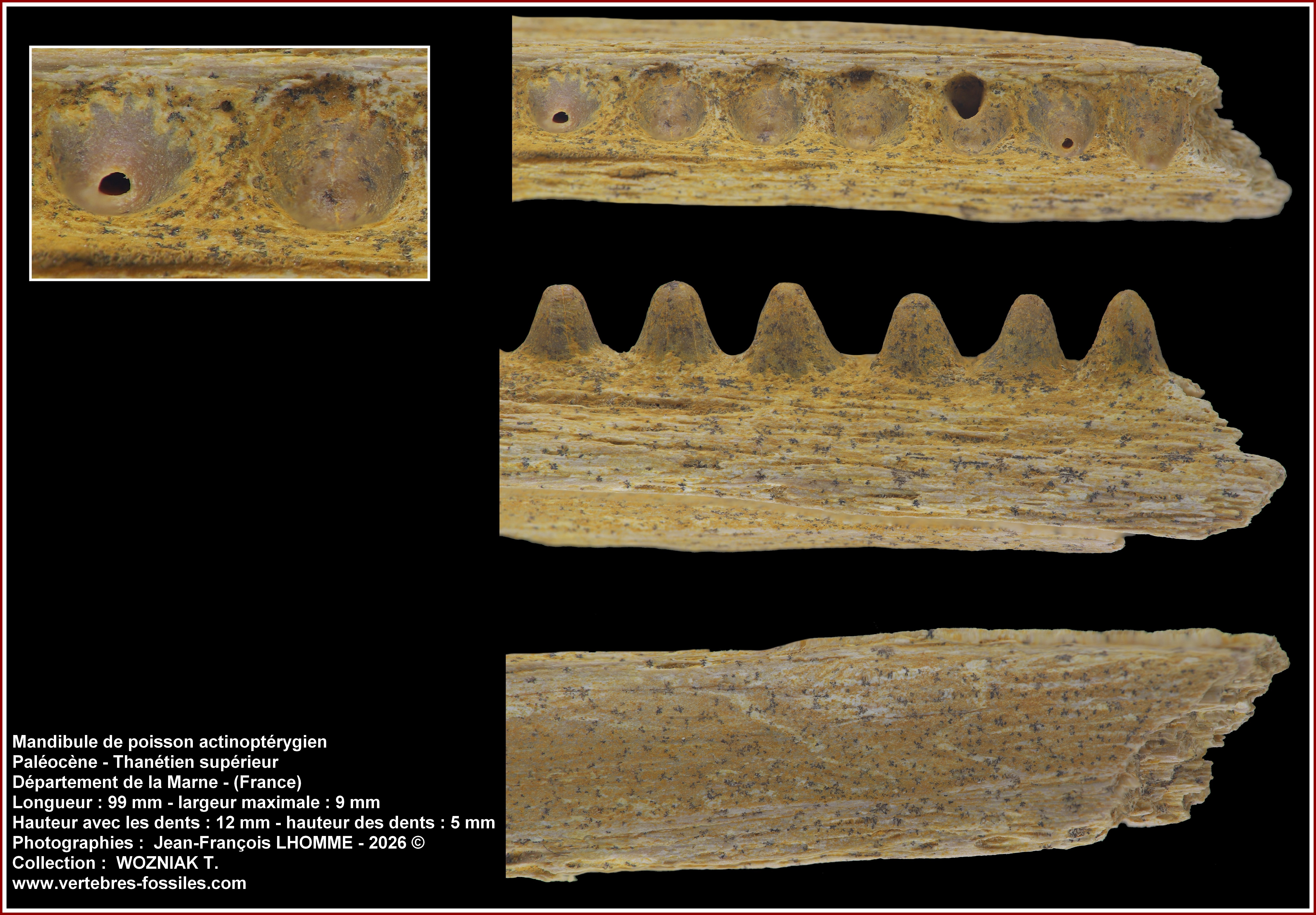

Un spécimen exceptionnel à la fois par sa taille et sa préservation, je n'ai présenté qu'une petite partie de ce dernier, mesurant dans sa totalité 99 mm de longueur, et comportant en tout 15 dents présentes et 5 alvéoles vides, où des dents devaient y être présente ou en cours de remplacement ?
On le voit assez mal, mais le dessous de la mandibule est creux, formant un sillon en forme de V
A l'heure actuelle j'ignore de quel animal il pourrait s'agit, j'aurais tendance à exclure le genre Lepisosteus, qui présent généralement des dents bien préservés, avec un petit capuchon en acrodine caractéristique que je n'observe pas sur ce spécimen.
Si vous avez une idée, pour son identification je suis preneur, surtout si vous en avez déjà récolté de similaire en France ou dans des niveaux similaires.
Trouvé par un ami qui m'as permis de le photographier et l'étudier, c'est bien la première fois que je vois un spécimen aussi complet, surtout dans le secteur de la Marne, ou les affleurements du Cuisien marin sont plutôt rares.
Cette espèce ne dépassant pas la limite de l'Yprésien (Cuisien) il est impossible qu'il soit daté d'un âge stratigraphique plus jeune, comme le Lutétien moyen, mais pas impossible qu'il y soit remanié, ce qui tranche avec son excellent état de préservation.
Il y a encore une autre partie appartenant au même spécimen (2 dents sur plaque mandibulaire, mais détachées de la partie principale).

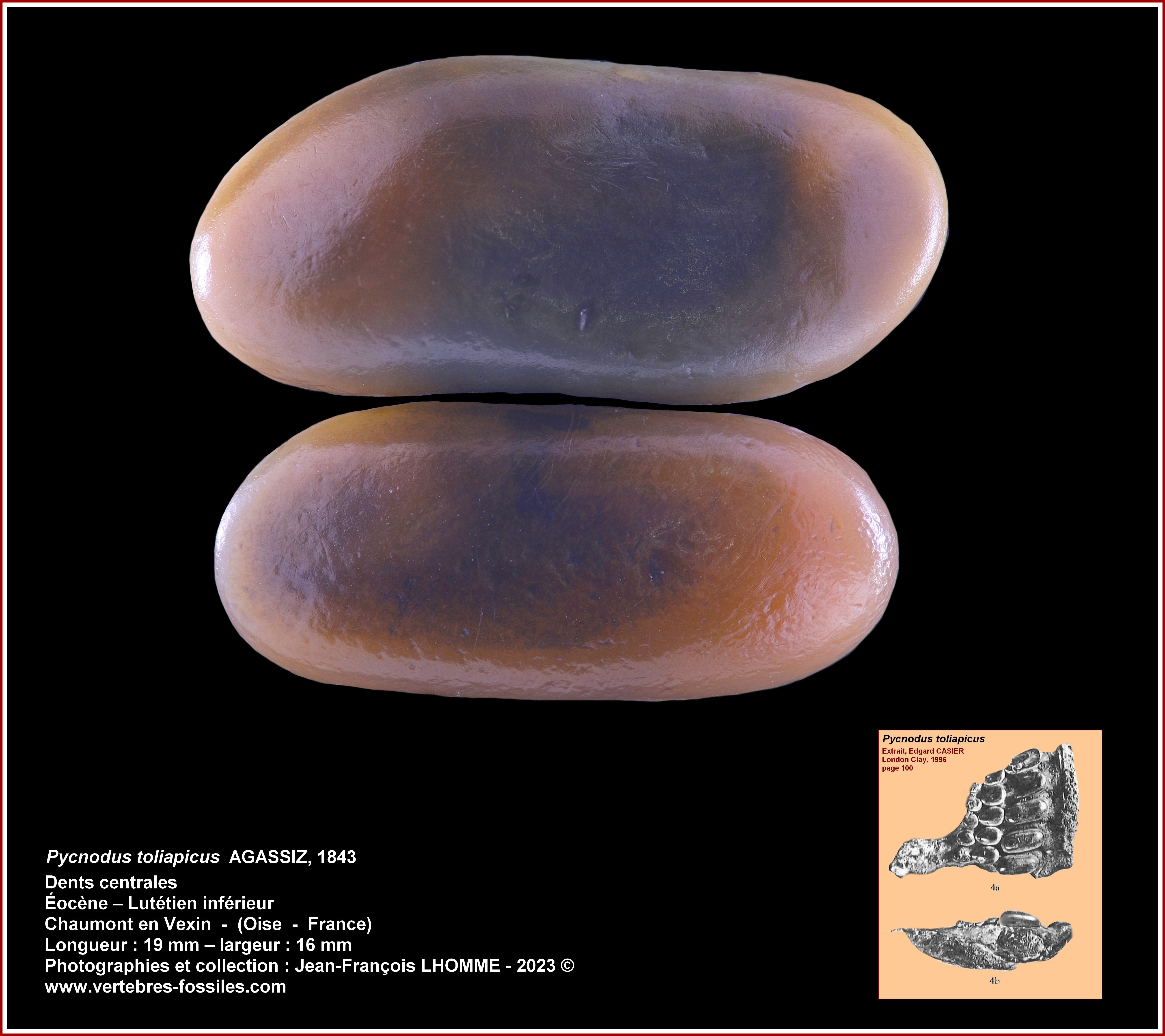

Habituellement les poissons Pycnodontiformes sont représentés sous forme d'un disque plat ou ovale plat, dans le cas de notre survivant à l'Yprésien, il en va tout autrement, leurs morphologie étant adaptés à des fonds peu profonds, la partie inférieure est aplanie comme sur le Pycnodus apodus de Monte Bolca (Italie) mis en photographie pour vous donner un aspect de la forme globale.
Très joli palais en effet et de belle taille.
Pour la mandibule du Thanétien, je n'ai pas encore trouvé quelques chose d'avoisinant , mais continu mes investigations.
De cette taille, cela devrait limiter le nombre d'espèce
Citation
Super merci je me sens moins seul
Oui la taille est remarquable, mais est ce bien le seul critère à prendre en compte ?
