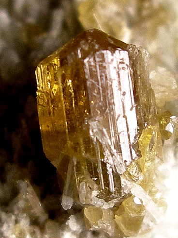

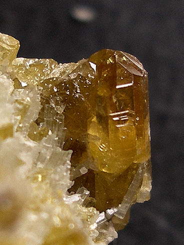

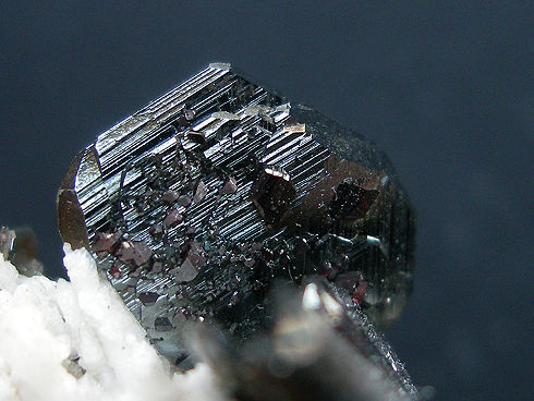

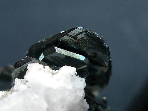

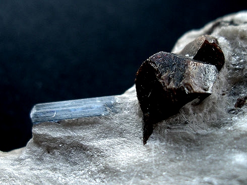

ce spécimen de sphène est une titanite des gorges du durnand > les plus riches spécimens du massif, sinon les meilleurs ; le sphène est toujours moyen dans le massif.
effectivement deux glaciers de miage, le glacier français n'a rien donné de bien attrayant pour l'instant ; Lacroix mélange les deux dans sa minéralogie de la france.
bises,

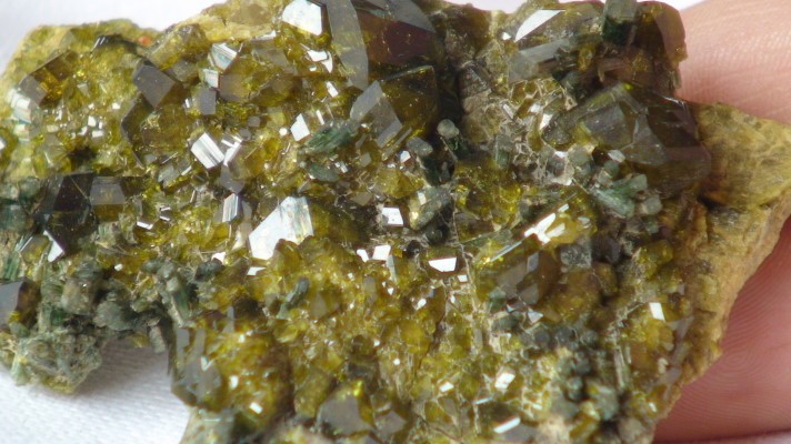

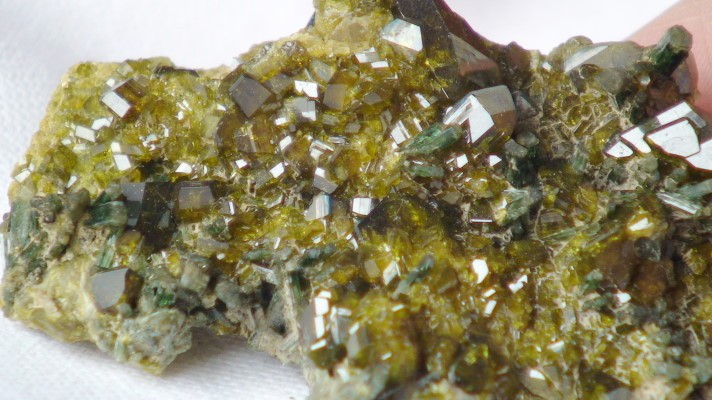

j'dirai comme orlean : doute tjrs pour la seconde photo.

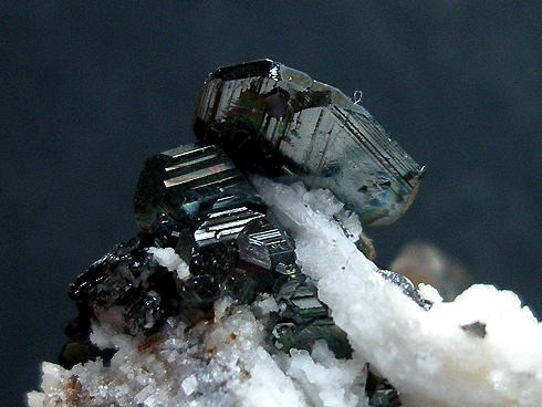

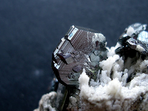

Pour la première, la troisième et la quatrième, a priori ce serait bien des sphènes. Mine de rien, ils ne sont pas si rares dans le Massif. Il est cependant possible (quatrième photo notamment) que d'autre minéraux type monazite voire xenotime ou autre puissent se glisser dans la pièces. Mais sans la voir dans la main, cela me paraît difficile de déterminer avec certitude

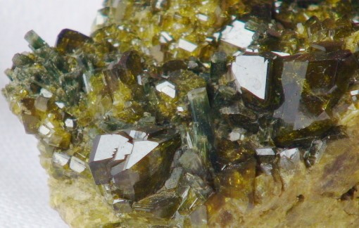

Petite contribution à ce post : épidote et diopside - bellecombe (Italie) longueur 6 cm environ 1984
sympatique comme échantillon. merci Elparigot pour ta contrib. Avec Titane et la Taupe, on se sent moins seul à faire vivre ces pages ! (joke pour stimuler d'autres contributions)
greg
non epidote avec diopside parfois"bleu" de Bellecombe

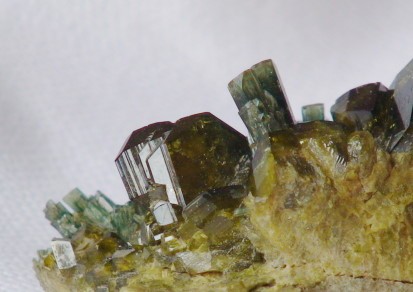

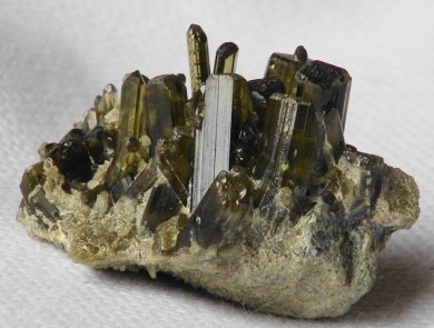

Je ne parlais pas de la pièce "épidote + diopside - bellecombe (Italie) longueur 6 cm environ 1984"
mais de l'autre pièce qui suit, où l'on devine les sections carrées de la vésuvianite gemme (notamment sur les prismes de droite) avec une répartition de petites faces selon le système quadratique.
