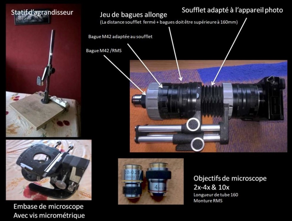

208 mm plutôt à partir de l'arrière de l'objectif..... Effectivement il peut y avoir une partie variable derrière.... selon les montages.... envisagés. Je le fais aussi et ça marche très bien mais cela oblige à ajouter un système.... et ça complique un peu. C'est alors une méthode image.
Et il y a aussi d'autres méthodes si on a des objectifs infinis. La partie variable peut très bien se mettre entre l'objectif et la lentille tube (DRC ici)... C'est dans ce cas une méthode objet.
Mon système permet toutes les méthodes donc j'applique selon mes envies... et mon expérience et ce qui est le plus logique.  J'ai trois systèmes pour faire des mouvements.

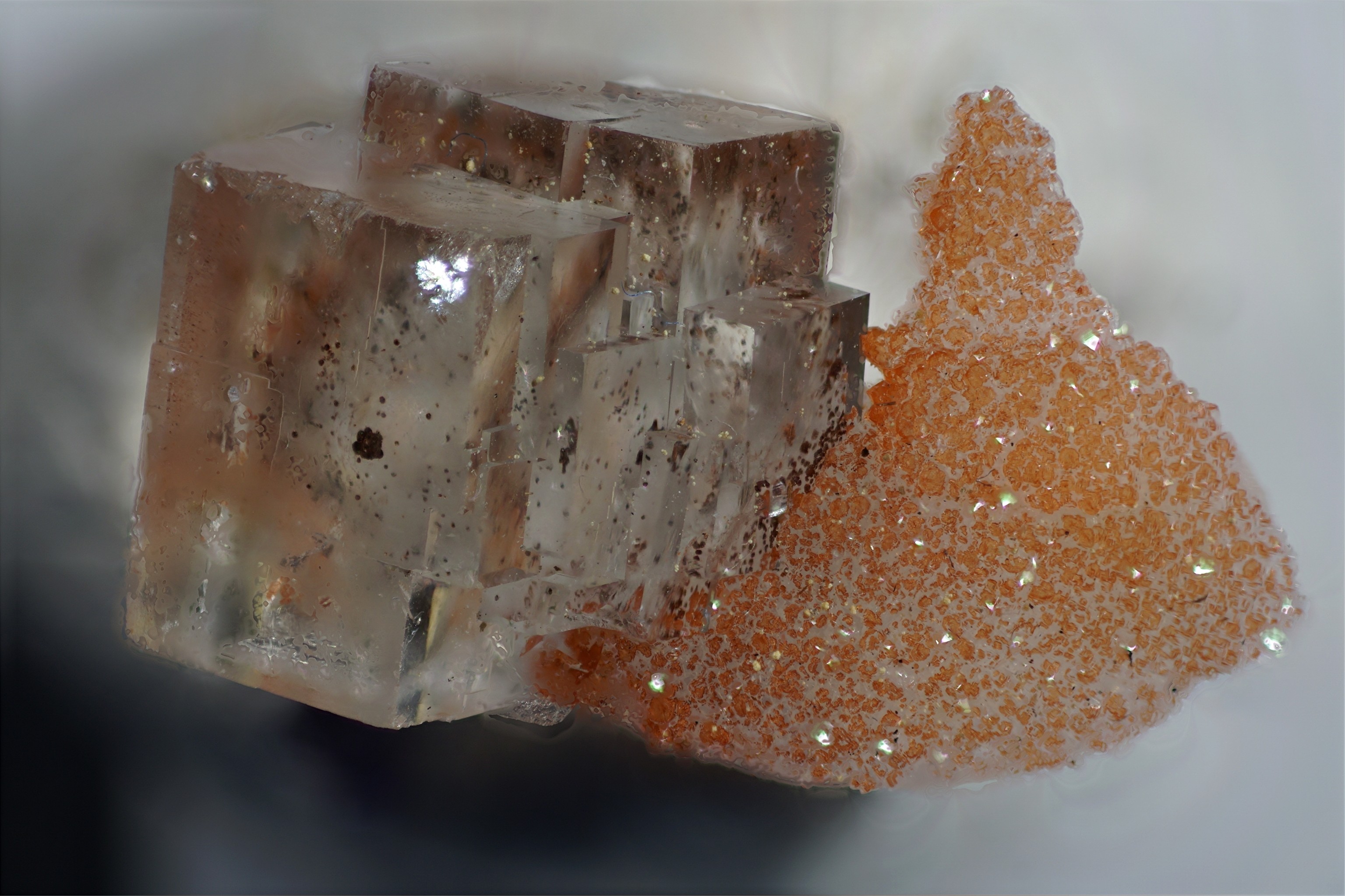

@Wolfgang78tu fais les réglages de souflet à la main ou tu automatises ?
merci des conseils sur le topic, c'est une mine d'infos.
je débute ...
Voici ce que j'arrive à faire en "tout manuel", alors certes c'est pas parfait mais j'ai encore beaucoup à apprendre :)
une petite atrophyllite stacké de 32 photos sur PS avec un reflex apsc "branché" sur l’oculaire d'un microscope  équipé d'une mollette de réglage de netteté effectué à la main et une petite lampe led pour l'éclairage le tout avec un objectif x20228362489_astrophylliterecadreforum.thumb.jpg.ea6a56b587ac829512a09c3a6091f640.jpg ^^
