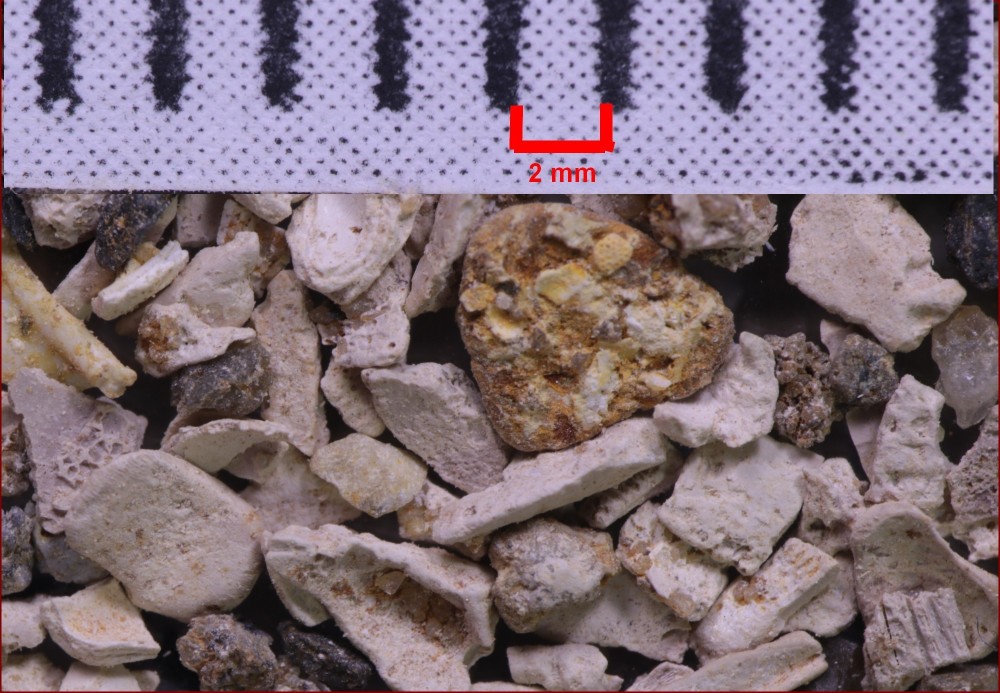

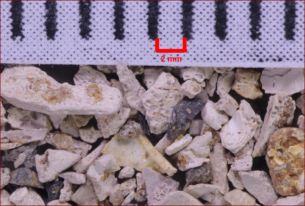

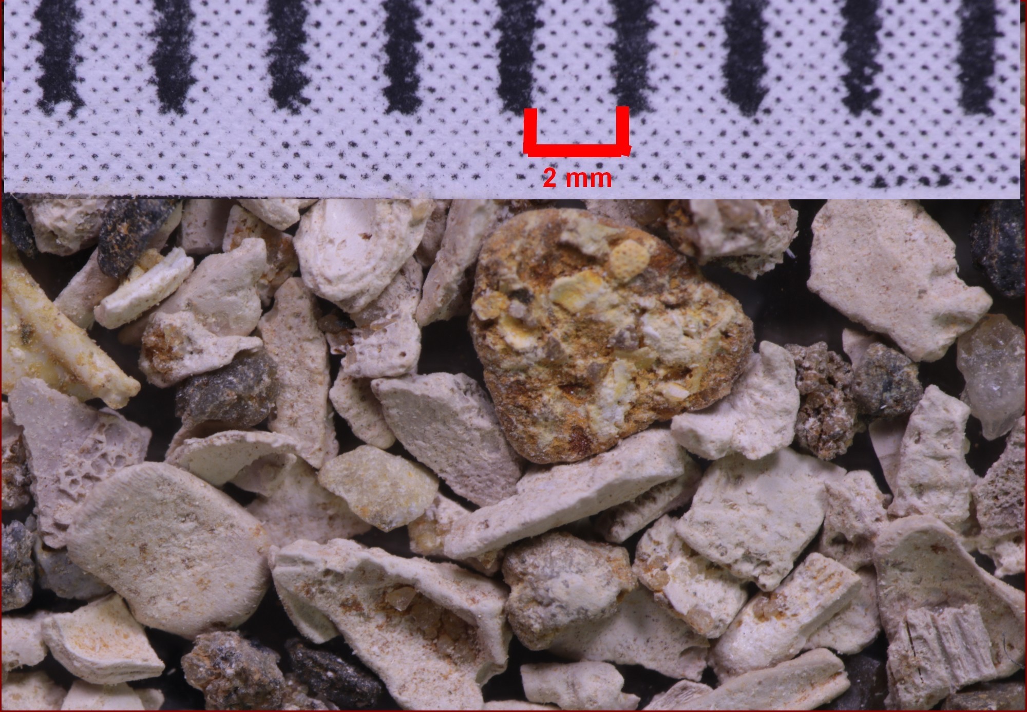

Comment procéder pour séparer les éléments qui m'intéresse (surtout des dents et de petits os) dans des fractions de l'ordre de 2 mm à 1 mm environ et ce une fois ayant déjà utilisé les moyens classiques de tamisage jusqu'à l'obtention d'un résidu relativement homogène en taille.
J'aimerais arriver à séparer les dents et les os, des éléments qui représente la majorité de la fraction finale, essentiellement des débris d'invertébrés (mollusques, coraux, bryozoaires, etc..)
A l'heure actuelle je tri les résultats sous une loupe binoculaire, cela se fait très bien, mais c'est surtout long et parfois lassant (surtout lorsque l'on ne trouve pas grand chose)
Exemple avec un sédiment du Paléocène

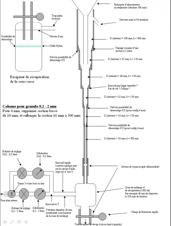

3) Colonne de tri par un courant d'eau à pression du robinet (élutriation) reste que je n'ai pas cette fameuse colonne, je l'ai déjà vu en fonctionnement et elle permet entre autre de faire une séparation propre des otolithes par rapports aux autres éléments sédimentaire (débris de mollusques, etc...) J'ai les plans qui permettrait de la réaliser, une estimation faite il y a 10 ans environ à partir de plexiglas nous donnait une fourchette entre 150 et 400 €

Je pense qu'effectivement la méthode d'élutriation reste une bonne option, reste à la mettre en oeuvre, voici un plan proposé par une tierce personne il y a plus de 10 ans déjà

L' élutriation. Le réglage du débit est très fin et bonjours la consommation d'eau.

J'ai transmit ton schéma au collègue qui en est ravi. en remerciement , il te fait une compile de publications sur le thème.
