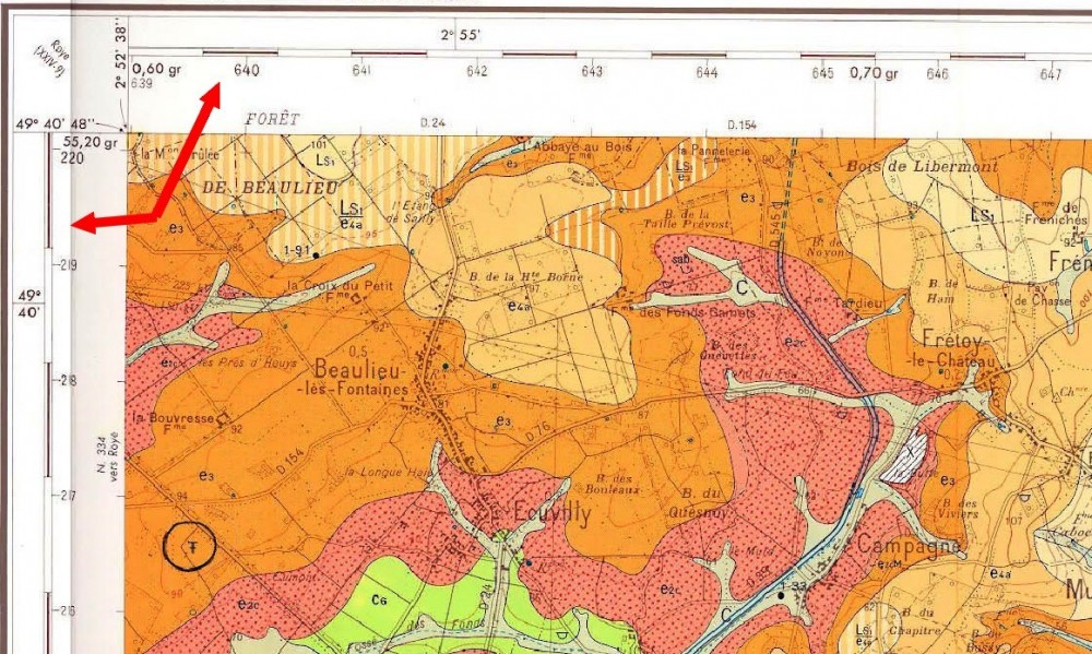

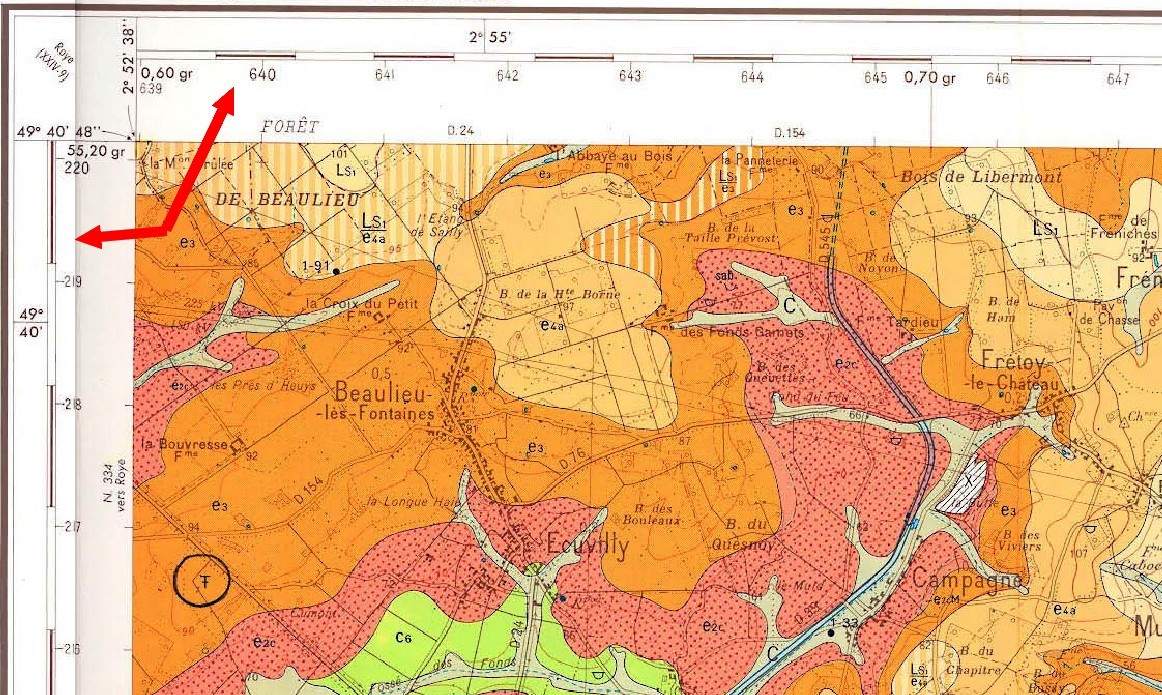

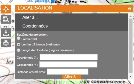

elasmo Posté(e) 17 septembre 2019 Signaler Posté(e) 17 septembre 2019 Bonsoir Afficher les coordonnées Lambert Je cherche la possibilité d'avoir ce type d'affichage sur Géoportail et/ou Infoterre Je n'arrive pas à trouver le moyen d'afficher quelques choses comme cela (c'est un exemple) Si vous pouvez m'aider ? Merci d'avance Citer

elasmo Posté(e) 17 septembre 2019 Auteur Signaler Posté(e) 17 septembre 2019 Salut En fait j'ai besoin que cela soit affiché dans Géoportail ou Infoterre, tel que sur la capture d'écran Citer

elasmo Posté(e) 17 septembre 2019 Auteur Signaler Posté(e) 17 septembre 2019 J'ai trouvé le moyen de faire une recherche dans Infoterre Je viens de tester pas concluant, donc si vous avez la solution Citer

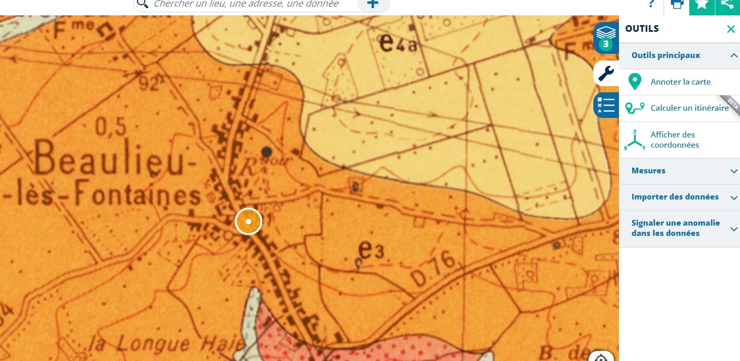

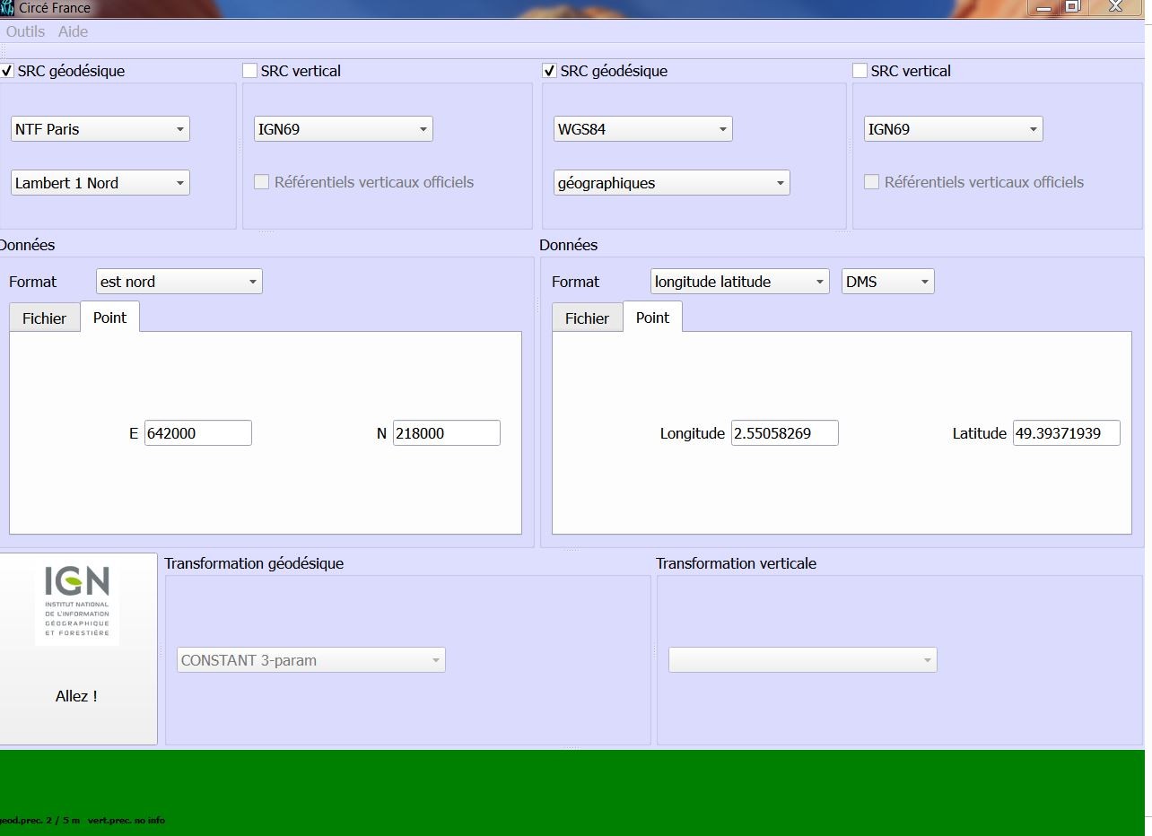

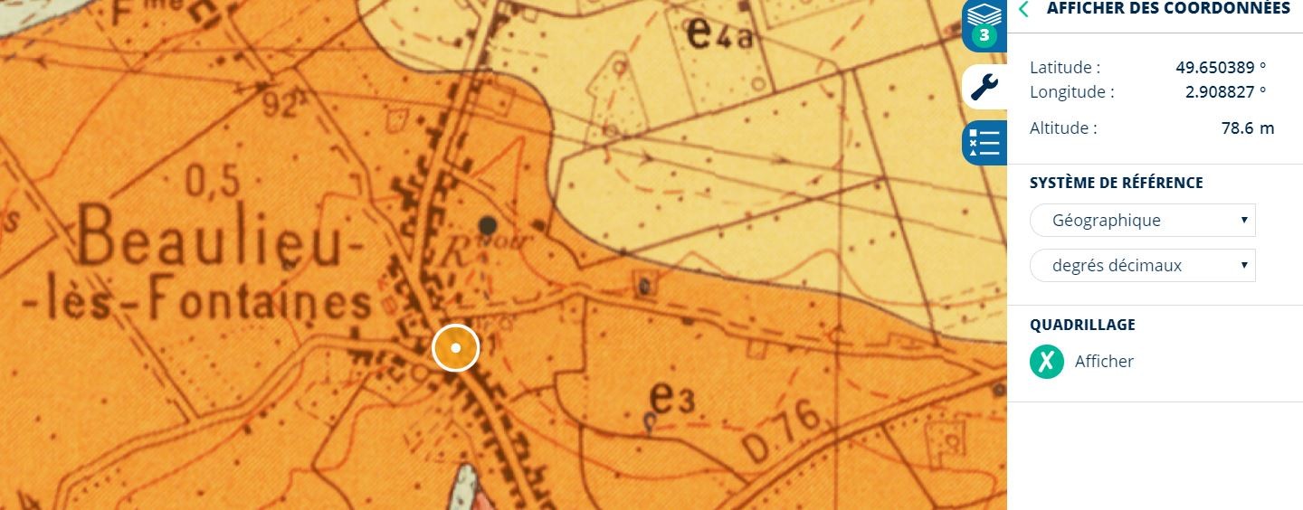

Invité jean francois06 Posté(e) 18 septembre 2019 Signaler Posté(e) 18 septembre 2019 @elasmo, je ne pense pas que tu puisses avoir un affichage avec le bord des cartes. Dans géoportail, tu as la possibilité de survoler ta carte en changeant les coordonnées. dans le menu outil, à droite de l'écran. Afficher les coordonnées. Là tu pourras choisir le système. La carte que tu montres est en coordonnées Lambert I, cela doit être indiqué dans un coin de la feuille. Ce système n'est plus utilisé par l'IGN . Le seul moyen c'est de convertir ton Lambert I (zone Nord) en coordonnées géographique. Voici un lien vers un site : https://archaero.com/elinik.htm, par contre j'ai un pb avec W et E avec ce convertisseur. Le point X=642, Y=218 à coté de Beaulieu les fontaines, il faut écrire y=1218 pour la zone lambert 1 Et un lien vers un logiciel de conversion de L'IGN : https://geodesie.ign.fr/index.php?p=53&page=circe#titre3 Citer
elasmo Posté(e) 18 septembre 2019 Auteur Signaler Posté(e) 18 septembre 2019 Merci Jean-François06 Je comprends mieux pourquoi j'avais tant de mal à trouver la solution J'ai trouvé un autre moyen mais ce n'est pas très simple d'utilisation, au moins avec les coordonnées en bord de carte, on pouvait faire un recoupement plus facile, de plus le moteur permettant de faire une recherche dans Infoterre est soit défectueux (peu probable) ou difficile à comprendre par mes soins (plus probable). Citer

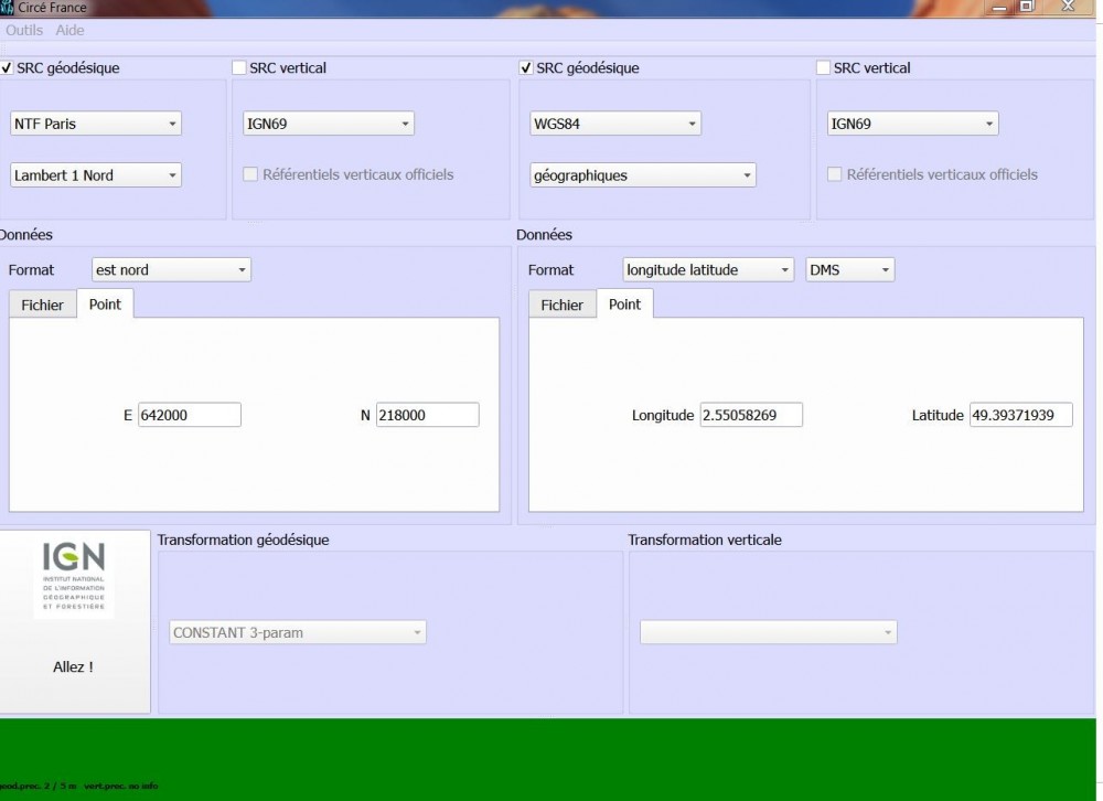

Invité jean francois06 Posté(e) 18 septembre 2019 Signaler Posté(e) 18 septembre 2019 Et un lien vers un logiciel de conversion de L'IGN : https://geodesie.ign.fr/index.php?p=53&page=circe#titre3 Je reviens sur ce lien pour le format des nombres qu'il faut mettre en mètre. Le programme Circé, exemple en prenant toujours X=642 et Y=218, Lambert 1 Nord : C'est pas mal, on peut avoir les altitudes aussi. Citer

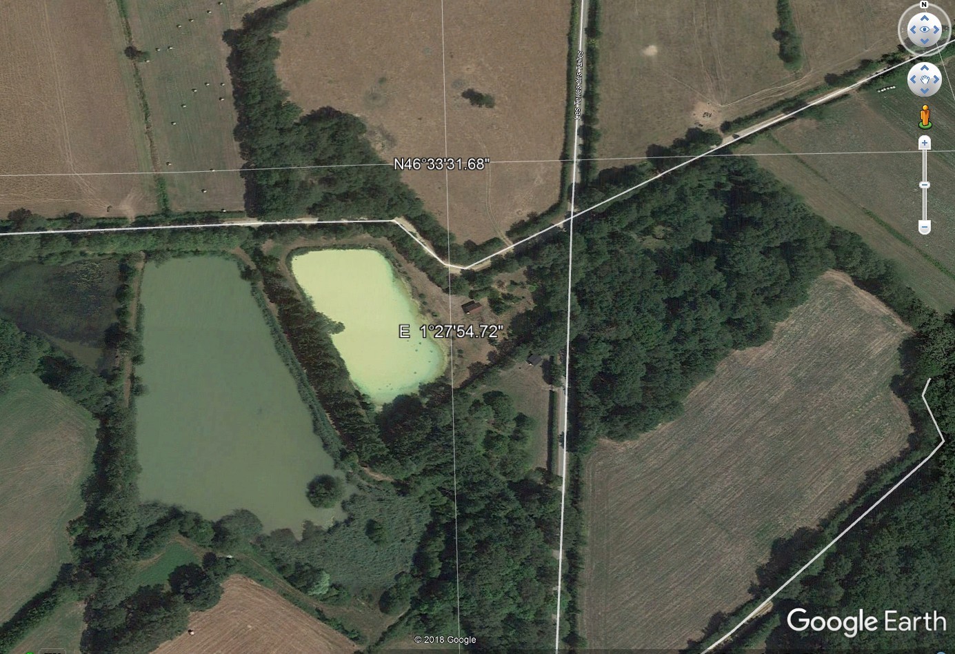

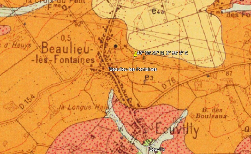

elasmo Posté(e) 27 octobre 2019 Auteur Signaler Posté(e) 27 octobre 2019 Pour revenir à cette demande, j'ai trouvé des fonctionnalités intéressantes dans Google Earth, version Pro Notamment l'affichage en temps réel des coordonnées GPS Citer
zunyite Posté(e) 27 octobre 2019 Signaler Posté(e) 27 octobre 2019 petite remarque : suivant le but de ces coordonnées attention aux differents systemes utilisés et donc des différences de position !! exemple du même point sur google earth pro et geoportail ( je n'ai pas les coordonnées d'un gps "publique" et "topographique" qui sont encore différentes) 1 : 46° 08' 04,32'' N 3° 24' 19,62'' E google earth 2: 46° 13' 15,08'' N 3° 40' 54,49'' E geoportail soit 23,4 km de différence !! Citer

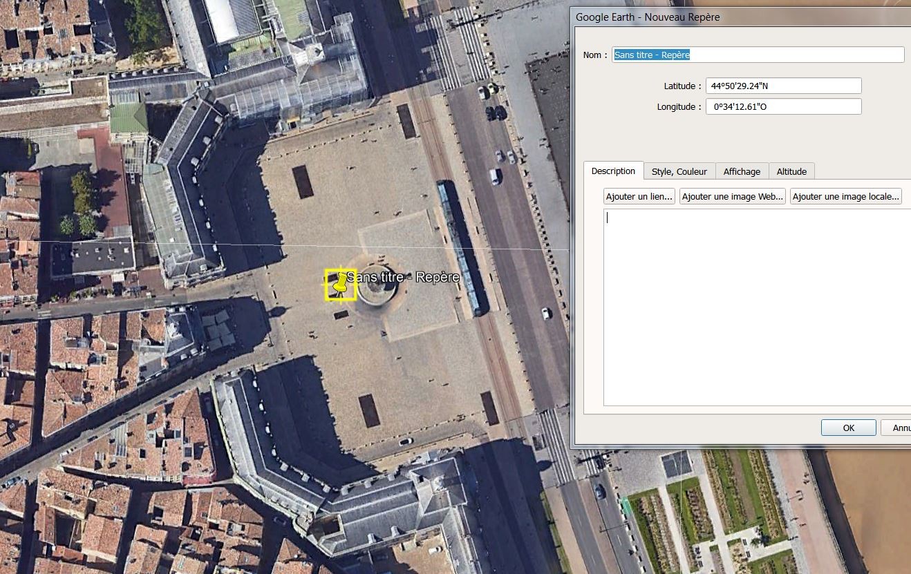

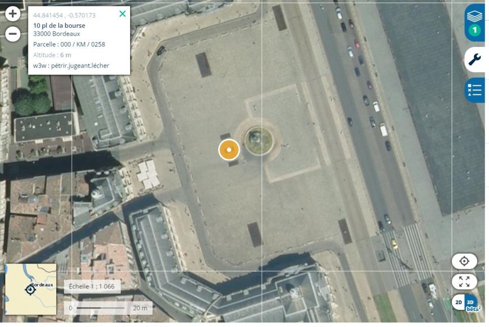

Invité jean francois06 Posté(e) 27 octobre 2019 Signaler Posté(e) 27 octobre 2019 il y a une heure, zunyite a dit : petite remarque : suivant le but de ces coordonnées attention aux differents systemes utilisés et donc des différences de position !! exemple du même point sur google earth pro et geoportail ( je n'ai pas les coordonnées d'un gps "publique" et "topographique" qui sont encore différentes) 1 : 46° 08' 04,32'' N 3° 24' 19,62'' E google earth 2: 46° 13' 15,08'' N 3° 40' 54,49'' E geoportail soit 23,4 km de différence !! Bizarre, moi j'ai pas ces différences. un exemple à Bordeaux : Google earth Et sur géoportail : 44° 50' 29.2" N; 0° 34' 12.62" O., c'est la même chose. Citer
