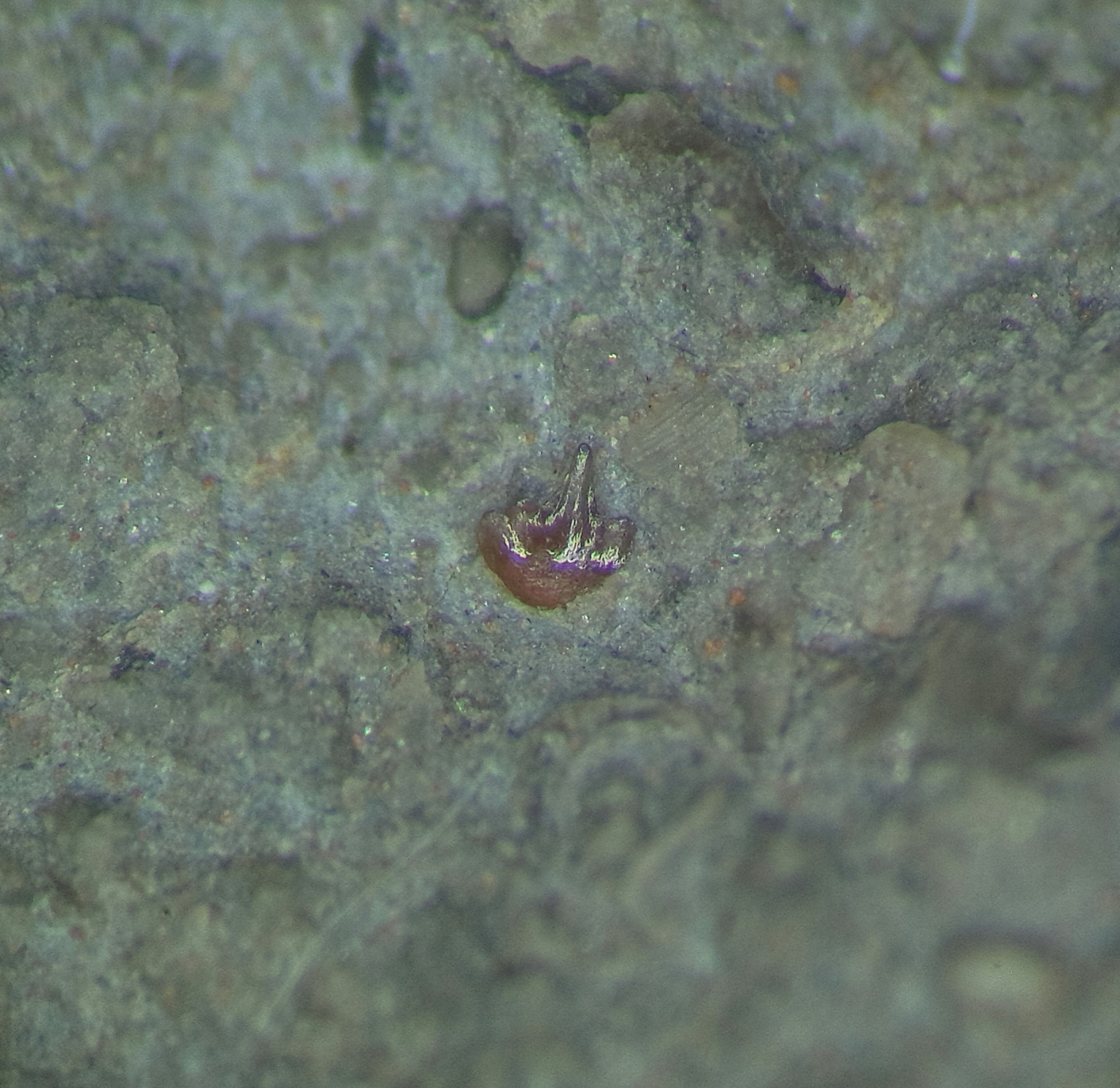

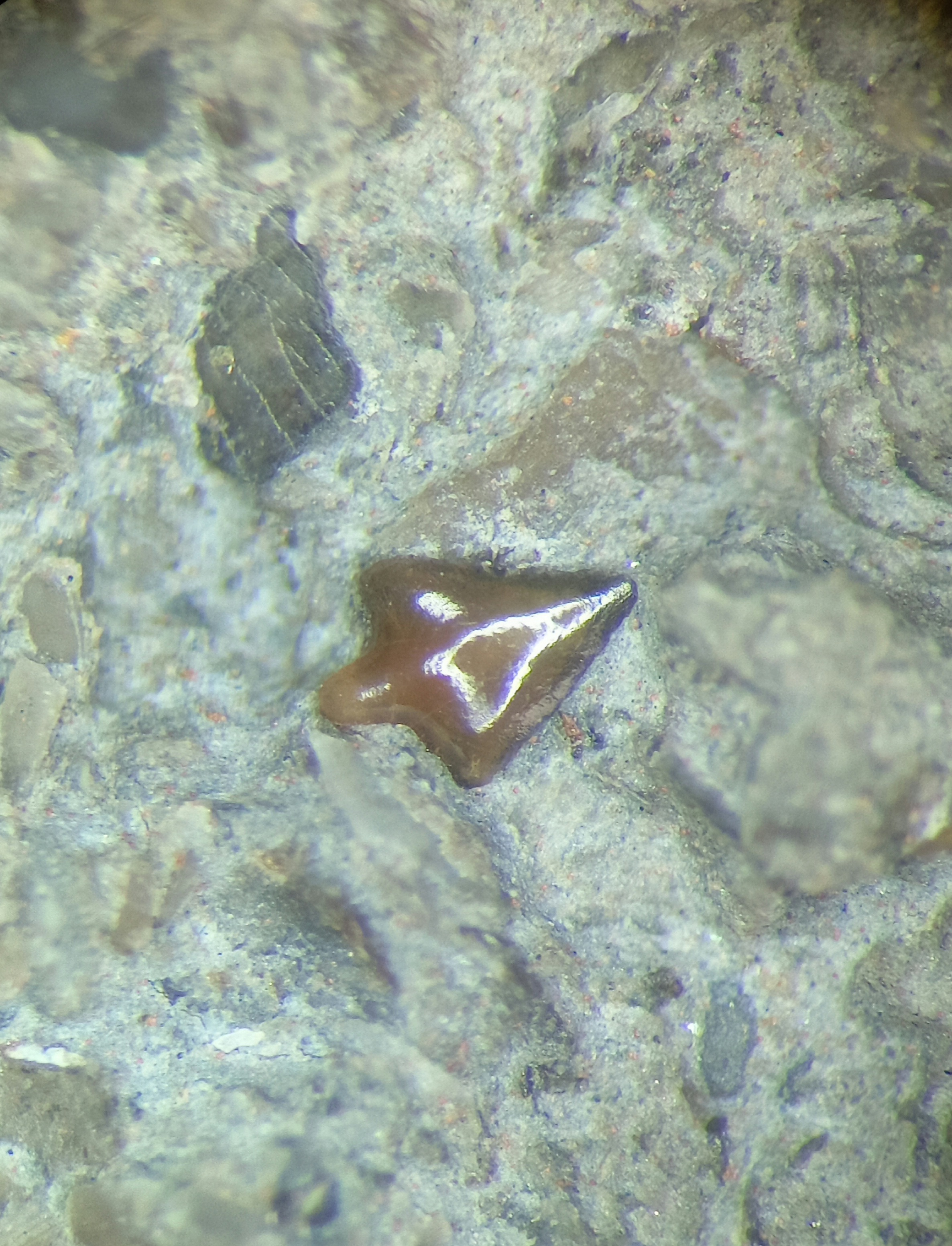

Deuxième spécimen découvert de cette étrange "forme en flèche'', 1 mm
Une dent de sélacien orectolobiforme présent au Toarcien correspond à cette forme: Microtoxodon.
Je n'ai pas pu trouver de figuration correcte de Microtoxodon. D DELSATE , dans la doc accessible, présente un dessin sans relief d'une dent, mais pour la silhouette c'est exactement ça.

Effectivement vu sous cet angle cela change la donne.
Cependant après pour être certains à 100 % que l'on ai bien à faire à une dent c'est un peu compliqué, parce que vu sa forme, on pourrait aussi penser à une écaille de poisson, (voir notamment chez les Lepisostée genre plus récent, ou les peux être les Lepidotes ?)

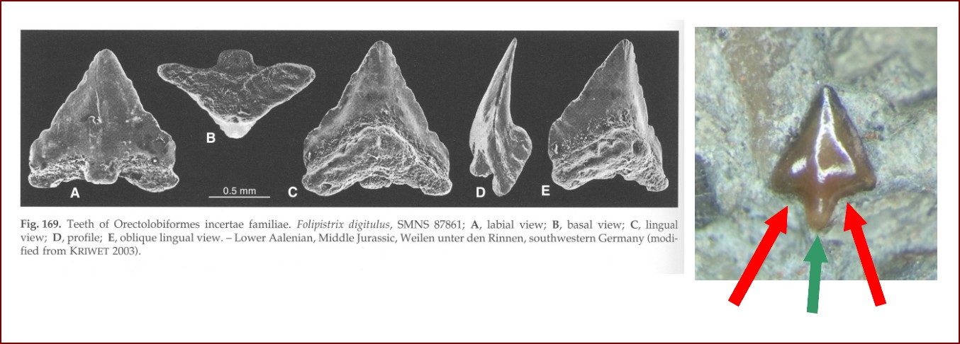

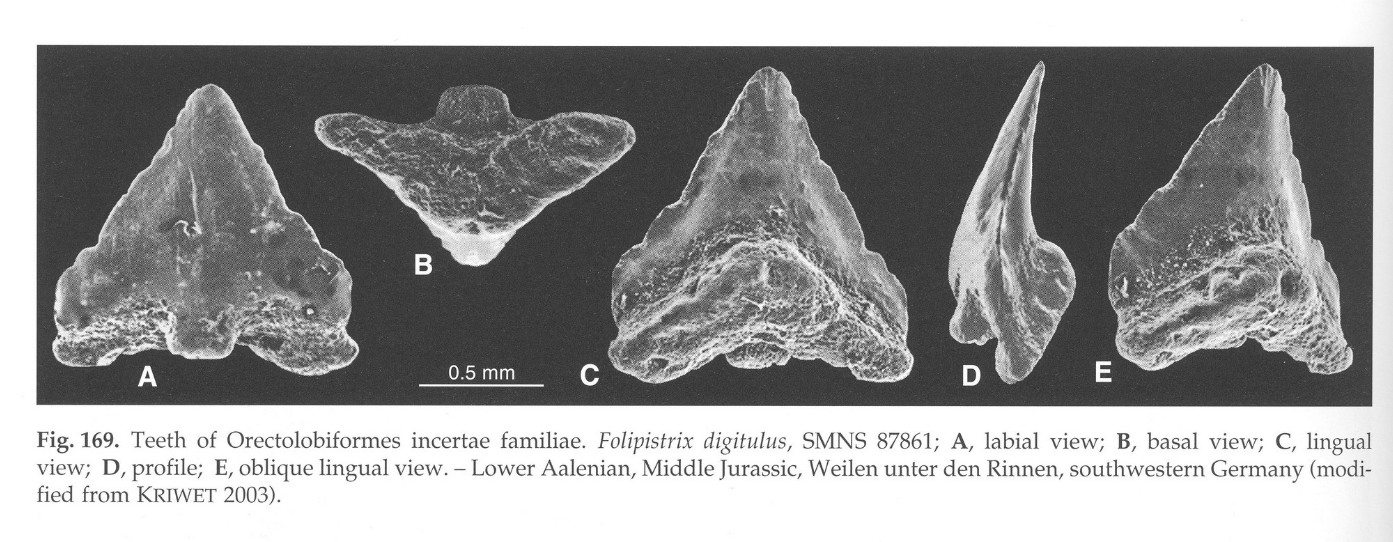

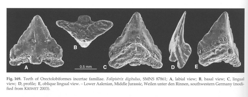

On trouve l'illustration de Folipistrix dans le Cappetta, 2012, page 180, figure 169, voir ci-dessous, tu aurais donc une vue de la face externe de la dent, seule différence la partie racinaire qui est en retrait, me semble plus prononcé sur ton spécimen, seul moyen de le confirmer avec une certitude absolue serait de dégager l'autre face, si tu as la même face interne avec un petit sillon nutritif au dessus d'une racine en V, tu as bien ce type de dent, sinon cela pourrait correspondre à la thèse de l'écaille

Enfin dent de Folipistrix et ton spécimen (qui vu sur ta photo me laisse plus penser à une écaille, notamment en raison des bords inférieurs qui sont contrairement à la dent bien rectiligne (flèches rouge) et de la "languette" flèche verte plus longue et plus droite sur ton spécimen

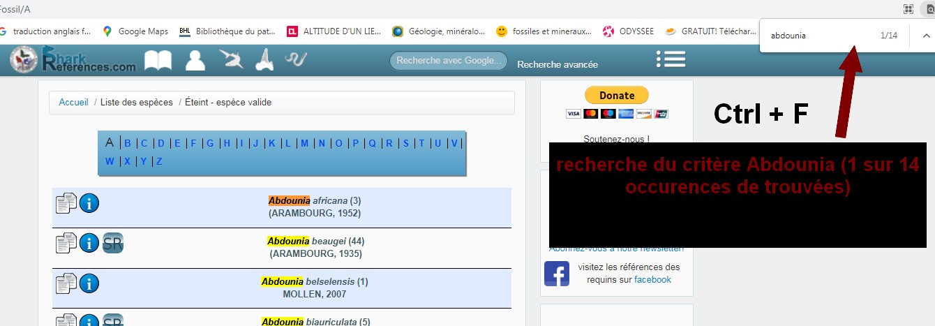

Le plus simple pour les recherches sur les élasmobranches est d'utiliser la base de Sharks Reference, tu peux ainsi directement consulter les taxons valides (éteints ou actuels), classés alphabétiquement par les noms des Genres.
https://shark-references.com/species/listValidFossil/A
Tu peux faire une recherche sur la page (avec Ctrl + F) une petite fenêtre de recherche apparaît, c'est une recherche en mode chaine de caractère (minuscules ou majuscules n'a pas d'importance à ce niveau) indiquer un critère de recherche (dans l'exemple ce sera Abdounia)
Dans cet exemple je suis sur l'onglet des Genres commençant par la lettre A, et je recherche toutes les occurrences du Genre Abdounia (le résultat donné est de 14 occurrences, pour se déplacer entre chaque occurrence, il suffit de valider (touche Entrée sur le clavier)
